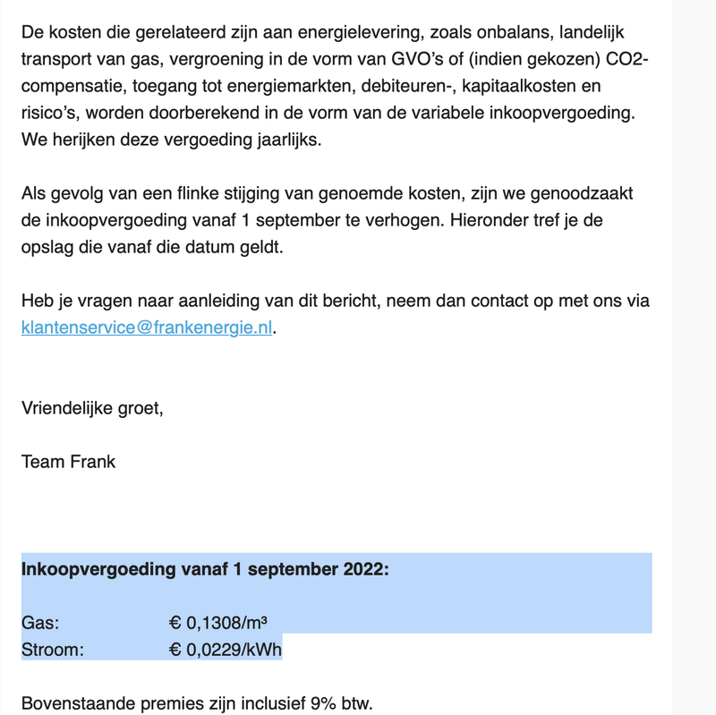

Frank https://www.frankenergie.nl/goedkoop geeft aan 0,425 allin voor stroom...
Tibber, 11.9 + 20,5 = 32.4 -> 0,324 allin ?
Kloptniet denk ik
|| Solar 7.4kwp oostwest + 850wp zuid + Deye 12K-SG04LP3-EU + 50kWh LiFePo4 || EHVX08S23EJ9W + ERGA06EAV3H ||
  • Polderdijk
  • Laatst online: 05-10 10:13
PCJR schreef op zaterdag 23 juli 2022 @ 09:53:
Kloptniet denk ik
Frank geeft de gemiddelde prijs vandaag, die prijs van tibber het goedkoopste vandaag.
Tibber gemiddelde vandaag is 41,2ct, wat dus klopt omdat Frank een hogere inkoopvergoeding heeft.

  • Bard1982
  • Laatst online: 08:55
Frank Energie gaat de inkoopvergoeding verhogen vanaf 1 september. Blij dat ik per vandaag bij Tibber zit, dat scheelt dus straks alweer 2,1 cent per kWh.
Inkoopvergoeding Frank vanaf 1 september 2022:
Gas: € 0,1308/m³
Stroom: € 0,0229/kWh
  • Sicco92
  • Laatst online: 09:22
Bard1982 schreef op maandag 1 augustus 2022 @ 09:53:
Gas: € 0,1308/m³
Heb je daar een bron van? Dan kan het worden opgenomen in de tabel van de openingspost.
  • Bard1982
Sicco92 schreef op maandag 1 augustus 2022 @ 10:20:
Ik kreeg een mail van ze afgelopen weekend. Hier het screenshot met de argumentatie.
Afbeeldingslocatie: https://tweakers.net/i/fzDwbx4xI9DMc55_SNdfyj9Pd54=/800x/filters:strip_exif()/f/image/pkJ6oH0wR5Jn9p4pmLoMlqCl.png?f=fotoalbum_large
  • Cap
Cap
Gas: € 0,1308/m³
Frank was al duur en wordt dus nog duurder. Meer dan 2 cent 'inkoopvergoeding' per kWh en meer dan 13 cent per kuub, niet te geloven. Ze geven een lekker vaag rijtje aan kosten waarbij je van alles onder bijv 'risico's' kan schuiven maar het er gewoon op neer komt dat ze meer geld willen zien voor hun diensten. Let ook op de telkens terugkerende 'zoals' als ze het over kosten hebben, heel bewust gedaan: de vergaarbak van in rekening gebrachte kosten is dus onuitputtelijk.
Niks 'energie tegen inkoopprijzen' maar een slimme (sluwe) verkooptactiek met gelikte marketing. Heel openhartig, duidelijk en direct. :F
[ Voor 29% gewijzigd door Cap op 01-08-2022 10:43 ]
  • Sicco92
Bard1982 schreef op maandag 1 augustus 2022 @ 10:29:
Dank! Bijgewerkt in de openingspost.

  • rreijnhoudt
  • Registratie: Augustus 2018
  • Laatst online: 06-10 01:06
Sicco92 schreef op maandag 1 augustus 2022 @ 23:42:
Over kosten gesproken, ik heb vandaag de tabel in de openingspost met tarieven voor alle aanbieders geüpdatet, dus de kosten zouden weer up-to-date moeten zijn. Ook heb ik de tabel gestroomlijnd door alle kosten te normaliseren naar 9% BTW (voor het maandelijks vastrecht) en exclusief BTW (voor het variabele deel van de kosten per kWh of m³). Hierdoor zijn de kosten makkelijker te vergelijken tussen de leveranciers.
Mochten er nog fouten in zitten, informatie missen, of aanbieders toegevoegd moeten worden, laat het me maar weten. Dan kan ik het toevoegen aan de tabel.
Ja, er zit een fout in de inkoopvergoeding van Frank Energie voor stroom. Die was per kWh:
- t/m 30 juni 2022: €0,01694 (incl. 21% btw), €0,014 (ex. btw)
- t/m 31 augustus 2022: €0,01526 (incl. 9% btw), €0,014 (ex. btw)
- vanaf 1 september 2022: €0,0229 (incl. 9% btw), €0,021 (ex. btw)
  • Sicco92
rreijnhoudt schreef op woensdag 3 augustus 2022 @ 14:43:
Thanks! Ik vervang de vergoedingen wel door de tarieven die jij hebt berekend, die lijken me wel logisch (en mooi afgeronde getallen).
Frank Energie is alleen niet heel duidelijk over de tarieven en welk BTW-tarief daar bij hoort. Op de proefberekening op hun website staat diezelfde €0,0229, maar daar staat expliciet bij dat ze de tarieven nog met de oude BTW-tarieven laten zien. Dat terwijl ze in de mail van een paar posts terug toch echt het tarief van €0,0229 noemen inclusief 9% BTW.
Ik kan trouwens in die proefberekening ook niet vinden dat die €0,0229 pas vanaf 1 september voor nieuwe klanten zou gelden. Ik denk dus dat die nieuwe tarieven nu al gelden voor nieuwe klanten.
[ Voor 9% gewijzigd door Sicco92 op 03-08-2022 15:05 ]
