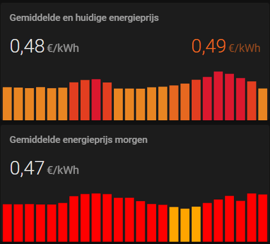

Ai,, de gele en groende kleuren verdwijnen steeds meer in HA, dit is wel inclusief de belastingen en BTW
Afbeeldingslocatie: https://tweakers.net/i/wpmjsYOOIRzyVBMAl9Tg6kJNwlQ=/full-fit-in/4000x4000/filters:no_upscale():fill(white):strip_exif()/f/image/GtisLj31R99yzdwAKG71K4Nz.png?f=user_large

Microburst schreef op donderdag 30 juni 2022 @ 16:21:
Wil je misschien je YAML delen voor jouw grafiek? Ik heb het nu met de custom:apexcharts-card gemaakt, maar die vind ik niet helemaal mooi. Die van jou is beter ;-)
Let wel op dat je prijzen voor morgen niet kloppen, aangezien morgen de BTW naar 9% gaat.

Polderdijk schreef op donderdag 30 juni 2022 @ 16:27:
Hierbij:

type: custom:mini-graph-card
hours_to_show: 1
icon: none
name: Gemiddelde en huidige energieprijs
tap_action:
  action: none
entities:
  - entity: sensor.gemiddelde_energieprijs_vandaag
    show_legend: false
    show_graph: false
  - entity: sensor.energieprijs_huidige_uur
    show_indicator: true
    state_adaptive_color: true
    show_state: true
    show_legend: false
    show_graph: false
  - entity: sensor.energieprijs_uur_0
    show_legend: false
  - entity: sensor.energieprijs_uur_1
    show_legend: false
  - entity: sensor.energieprijs_uur_2
    show_legend: false
  - entity: sensor.energieprijs_uur_3
    show_legend: false
  - entity: sensor.energieprijs_uur_4
    show_legend: false
  - entity: sensor.energieprijs_uur_5
    show_legend: false
  - entity: sensor.energieprijs_uur_6
    show_legend: false
  - entity: sensor.energieprijs_uur_7
    show_legend: false
  - entity: sensor.energieprijs_uur_8
    show_legend: false
  - entity: sensor.energieprijs_uur_9
    show_legend: false
  - entity: sensor.energieprijs_uur_10
    show_legend: false
  - entity: sensor.energieprijs_uur_11
    show_legend: false
  - entity: sensor.energieprijs_uur_12
    show_legend: false
  - entity: sensor.energieprijs_uur_13
    show_legend: false
  - entity: sensor.energieprijs_uur_14
    show_legend: false
  - entity: sensor.energieprijs_uur_15
    show_legend: false
  - entity: sensor.energieprijs_uur_16
    show_legend: false
  - entity: sensor.energieprijs_uur_17
    show_legend: false
  - entity: sensor.energieprijs_uur_18
    show_legend: false
  - entity: sensor.energieprijs_uur_19
    show_legend: false
  - entity: sensor.energieprijs_uur_20
    show_legend: false
  - entity: sensor.energieprijs_uur_21
    show_legend: false
  - entity: sensor.energieprijs_uur_22
    show_legend: false
  - entity: sensor.energieprijs_uur_23
    show_legend: false
show:
  graph: bar
  labels: false
lower_bound: 0
color_thresholds:
  - value: 0
    color: '#04822e'
  - value: 0.1
    color: '#12A141'
  - value: 0.15
    color: '#79B92C'
  - value: 0.2
    color: '#C4D81D'
  - value: 0.25
    color: '#F3DC0C'
  - value: 0.3
    color: '#F4C616'
  - value: 0.35
    color: '#EFA51E'
  - value: 0.4
    color: '#EA8523'
  - value: 0.45
    color: '#E76821'
  - value: 0.5
    color: '#E33F20'
  - value: 0.55
    color: '#DC182F'

Wij zitten tijdelijk bij Easy Energy. Nu kijk ik regelmatig bij ANWB voor de tarieven omdat Easy Energy traag is met updaten hiervan. De stroom prijs is zo goed als gelijk maar het verschil in de gasprijs is behoorlijk. Iemand enig idee hoe dit komt? Ik dacht dat beiden de kale prijs weergaven?
Afbeeldingslocatie: https://tweakers.net/i/y78hUHK32cuLzZ_GFG0147cvN-4=/x800/filters:strip_icc():strip_exif()/f/image/AME37L7Xuznvu3v4d02Q3673.jpg?f=fotoalbum_large
Afbeeldingslocatie: https://tweakers.net/i/6-CSMT2CvXlQh_Ee-L1oxRQ3gpY=/x800/filters:strip_icc():strip_exif()/f/image/ZOFdhktveWf96grcPlY7oiz3.jpg?f=fotoalbum_large

Klopt volgens mij niet, dit zijn geen all-in prijzen. Bij Frank zie je all in prijzen, afgelopen dagen rond 2.10-2.20 euro per m3. Daarom ben ik vanaf gister naar model bij GC gegaan, werd me een beetje te gek... :O
Frank; vandaag 2.15 euro per m3. Dus Easy/anwb kan er niet meer dan 5 cnt naast zitten.

Inderdaad geen all in maar kale prijzen. Ik denk dat ik het inmiddels zelf ontdekt heb: easy energy is 'vergeten' naar 9% btw te schakelen.
