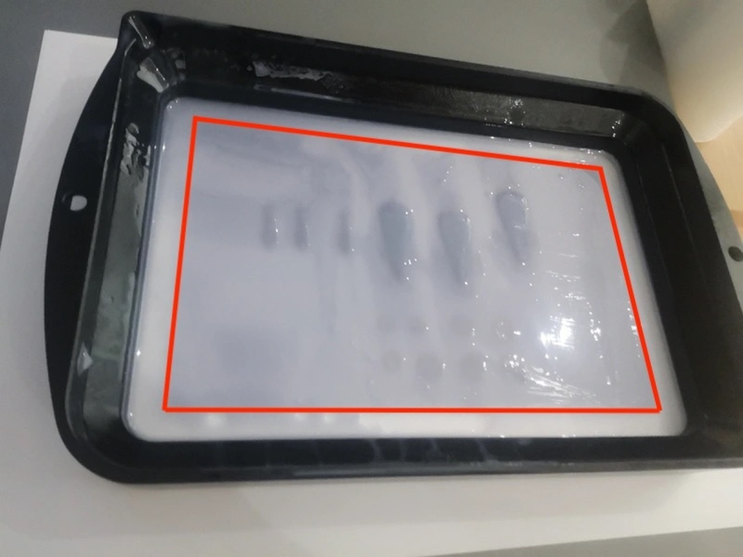

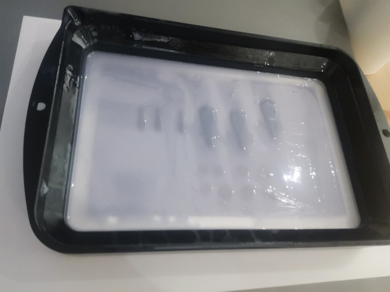

Ik heb een 3D printer aangeschaft.
De eerste 7 prints zijn allemaal mislukt.
De reden daarvan is dat de prints aan de fep blijven plakken in plaats van aan de baseplate.
Ik las dat dit te maken kan hebben met het kalibreren.
Het kalibreren is niet moeilijk en dit heb ik al meerdere keren gedaan.
Mijn 3D resin printer is een photon mono X.
Ik heb ook al de fep ontvet maar alsnog blijft het daaraan plakken.
De exposure tijd heb ik verhoogd naar 40 seconde.
Ook verschillende laagdiktes geprobeerd.
Hebben meer mensen dit met een resin printer gehad en is er een oplossing voor?
Alvast bedankt.

En je weet 100% keer dat je je bedlevel goed hebt gedaan?
40 seconden voor de eerste paar lagen neem ik aan, want de lagen daarna kunnen op een mono op 1,5 seconden ofzo. Althans bij gebruik van Anycubic basic resin.
Ik heb zelf de mono SE en alleen als ik een slechte file heb wil er wat misgaan, maar normaal zou het met een goede bedlevel gewoon moeten werken.
Je zou kunnen kijken of je bedlift hoger kunt zetten, zeker bij wat minder strakke fep film trekt de printer het bed mogelijk niet vergenoeg omhoog om de print los te trekken van de fep-film?
  • 0108daniel
Jazeker.
Het kalibreren werkte met het papiertje wat erbij zat.
Schroefjes los gedraaid en laten zakken.
Toen schroefjes vast gedraaid toen de build plate het papiertje raakte.
Toen de Z=0 aangeklikt en klaar was het kalibreren.
Afbeeldingslocatie: https://tweakers.net/i/wbjM6C0alQzxMFwGw7SCBYniYdE=/800x/filters:strip_icc():strip_exif()/f/image/EKII1wEmAKntwrIcJoBdzuyF.jpg?f=fotoalbum_large
Zo zien mijn prints er na 3 uur wachten uit.
Vastgeplakt aan het folie.

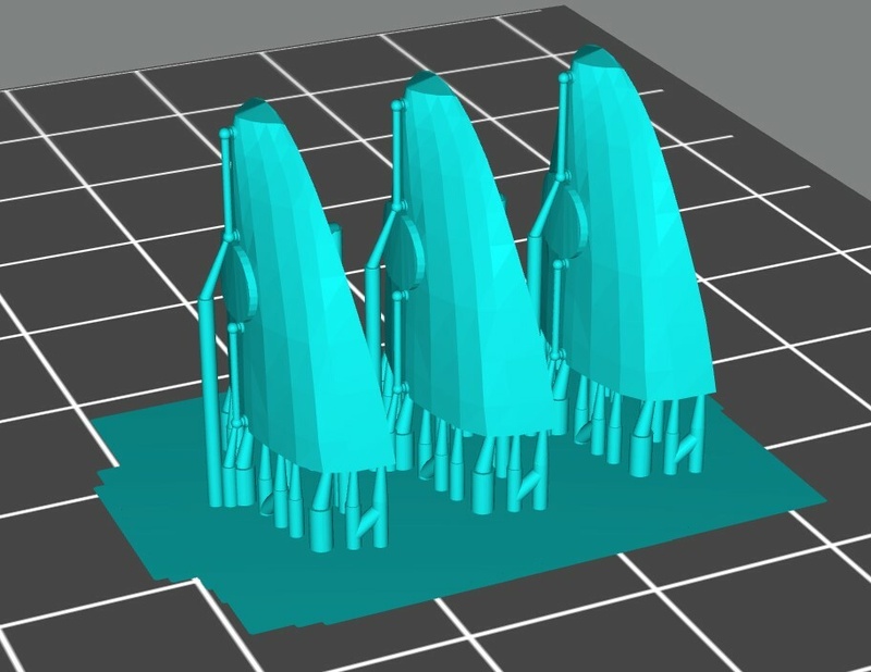

Bij deze:
Afbeeldingslocatie: https://tweakers.net/i/ZGHGqIxur4HmxbEATJsYh0VHZWA=/full-fit-in/4920x3264/filters:max_bytes(3145728):no_upscale():strip_icc():fill(white):strip_exif()/f/image/peVNmQzImeT8I0YCmEnRNayG.jpg?f=user_large
Afbeeldingslocatie: https://tweakers.net/i/4GiEykzoM1weKQYS0iG_DYwIUSw=/800x/filters:strip_icc():strip_exif()/f/image/xVKTXvSMXFuBI8TSpnQn0o5z.jpg?f=fotoalbum_large
Als ik de printer aanzet en de eerste laag geprint is en de buildplate omhoog komt dan hoor je een soort geknars.
Het lijkt dan net of er iets word losgetrokken.
Dit lijkt mij ook niet de bedoeling.

Dat lostrekken is juist goed. Dat is bij mij altijd de controle dat het model loskomt van de film.
Als ik dat hoor bij de eerste paar lagen dan weet ik dat de print goed gaat. Dus het lijkt dat de eerste lagen wel goed gaan?
Instellingen lijken inderdaad niet vreemd. Ik gebruik alleen de slicer van Anycubic.
Lijkt ook een hele grootte print? Is dat alleen je print, of zit er ook nog rest resin in?
Indien je hele bed vol zit met vast geplakte resin dan vraag ik mij eerder af er niet iets met je LCD is? Of is deze print zo dat die het hele bed vol maakt? Die dan het hele bed volledige belicht, zou op zich ook moeten werken, maar mogelijk handig een kleinere print te doen. Of te zorgen dat de basis geen complete plaat is op je bed?
Andere mogelijkheid (meer waarschijnlijk), je support op het model is niet goed genoeg. Daardoor gaan de eerste lagen gewoon goed, maar als je een slecht gesupport model hebt, is er grootte kans dat er dingen op de FEP gaan blijven plakken. En uiteindelijk alles of een deel op je FEP zit.

Als ik naar de foto kijk, lijkt het of er een vlak geprint wordt over de gehele oppervlakte.
laat de printer een LCD test doen, en print even zonder VAT, en kijk wat er op de LCD verschijnt.
dit zou doorsnedes van het object met support moeten zijn, niet een geheel vlak.

Op mijn Mono met Anycubic basic resin; de eerste layers 40s de rest 1,5 seconden.
Ben ook wel benieuwd naar je geslicde model. Heb je een print screen van de slicer met het 3D-model erop?
En zoals @absrnd aangeeft, doe ff een LCD test. Hele grote print vlak lijkt mij niet correct, maar kan ook zijn dat je slicer dat doet? Dus ben wel benieuwd naar je printscreen van een gesliced model.

Er komt inderdaad af en toe een groot vlak op het folie die daarom geprint word.
Geen idee hoe dat komt, de ene keer wel en de andere keer niet.
Die kan ik zo lostrekken van het folie.
Op het LCD verschijnt een rechthoekig vlak wat ik tijdens de kalibratie ook heb gedaan.

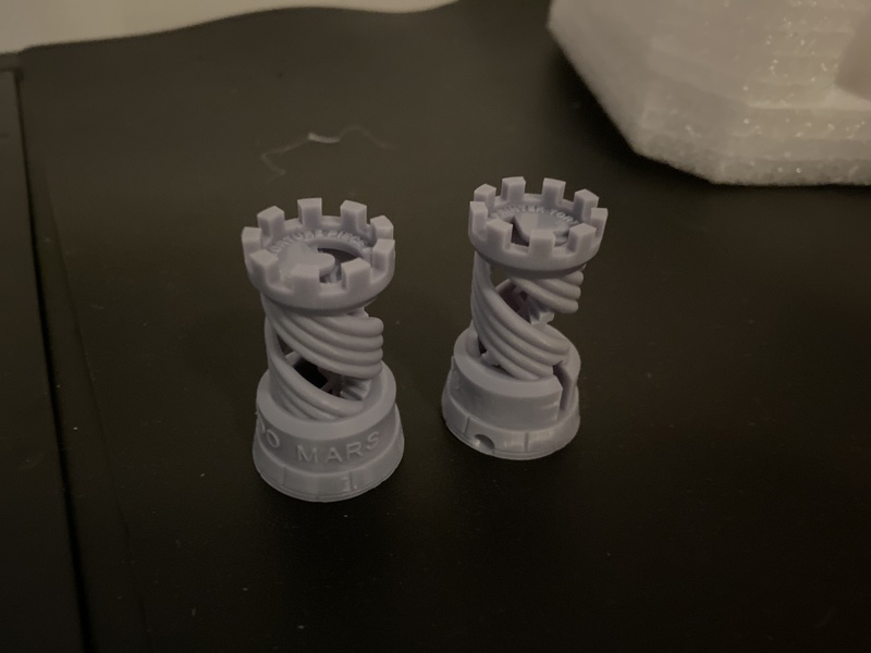

Wat ik trouwens niet snap is dat de test kubus ook niet werkt.
Deze word wel afgedrukt aan de buildplate maar zakt als pudding in elkaar.
Afbeeldingslocatie: https://tweakers.net/i/BF14fSeEDOMdFBO8263g66qeNy4=/800x/filters:strip_icc():strip_exif()/f/image/LZb31tOqHkdcwDrARHOOACBj.jpg?f=fotoalbum_large
Dit terwijl ik exact de handleiding heb gevolgd.
Toen had ik nog geen software wat volgens de handleiding ook niet nodig was.
De test zat op de USB.
Die ingeplugd en afgedrukt, maar de test werkt dus ook al niet.
Afbeeldingslocatie: https://tweakers.net/i/2jQbpuciTSbXj01x7YuEzdNo3rw=/800x/filters:strip_icc():strip_exif()/f/image/jWqWo4NZ2OfE7R3EI2O7QrFN.jpg?f=fotoalbum_large
Wat ik wil printen zijn kleine diertjes van een paar centimeter en kroontjes.

Afbeeldingslocatie: https://tweakers.net/i/EQlDMqJkYjP0xvw7ekZXMGuP7-o=/full-fit-in/4920x3264/filters:max_bytes(3145728):no_upscale():strip_icc():fill(white):strip_exif()/f/image/XKyjcABcZP94byg14Ucc45wf.jpg?f=user_large
Voorbeeld van mijn bed-contact en support. (Beetje slecht kwaliteit foto) Ik gebruik best veel support begreep van mede Resin printers. Maar liever wat teveel dan mislukte prints :-)
Afbeeldingslocatie: https://tweakers.net/i/hWzzYzE2F7n7AMlRdW92USeMh7s=/800x/filters:strip_icc():strip_exif()/f/image/obHSoU8AOkXhkC29fffVmizh.jpg?f=fotoalbum_large
En print screen vanuit de slicer van 3D-model op supporrt en bedcontact vlak.
Afbeeldingslocatie: https://tweakers.net/i/Dhjppa6zGcfrQHURD5DTrZE-0Qo=/800x/filters:strip_icc():strip_exif()/f/image/nYIHXW44wI5jH9AhvmcCpURR.jpg?f=fotoalbum_large

Vandaag na 7 dagen elke dag tot 10 uur printen ff de boel moeten schoonmaken.
Paar incomplete print delen, dus idd op 3 plekjes is de resin aan de FEP film blijven plakken.
En in de print missen inderdaad 3 stukjes armen…..
Afbeeldingslocatie: https://tweakers.net/i/fLzsx9PNJLMk62nEMTjY7yQ1NmY=/x800/filters:strip_icc():strip_exif()/f/image/YqrxhCdVnbcCTEv8Phf2APj3.jpg?f=fotoalbum_large
Wel altijd dicht aan de zij-kant van het bed, niet helemaal duidelijk waarom. Wel hele kleine en dunne delen, dus mogelijk zit ik beetje tegen de grens aan van het printen. In elk geval ff wat extra support op sommige plekjes en voor de zekerheid een snelle z=0 doorlopen.
Maar de resin ging erg makkelijk van de FEP-film bij het schoonmaken. Wel weer een hele operatie, maar dat hoort er een beetje bij.
  • OverloadOfRed
  • Laatst online: 10-11 09:22
OverloadOfRed
Bla, blabla
smitae schreef op donderdag 7 oktober 2021 @ 11:59:
Lastig om de schaal zo te zien, maar is dat platform de grootte van je hele printbed? Dan lijkt het me dat daar teveel suction met de FEP op zit.

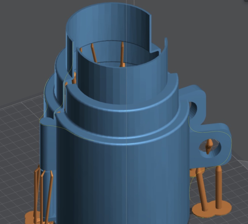

Ben eens benieuwd of dit goed komt
Afbeeldingslocatie: https://i.imgur.com/9z5L1bP.png
Wat is het: een slot om over een thermostatische kraan te zetten, zodoende dat de mogelijke gebruiker van die ruimte niet de kraan op 5 zet maar op 3 ofzo laat staan :)
Afbeeldingslocatie: https://i.imgur.com/9CiT1xw.png
Of het goed werkt weet ik niet, maar getekend met een scharnierpin van 4mm en het gat is 4.5mm dus het zou goed moeten komen.

Damic schreef op zaterdag 6 november 2021 @ 16:59:
Ik snap het nut niet helemaal van die lange supports links, maar ik denk dat de enige manier om er achter te komen of dit werkt, het gewoon proberen is.
Lijkt me wel dat een raft geen slecht idee is, tenzij je zelf van de onderkant de elephants foot nog af wil gaan halen

@OverloadOfRed het was meer op het scharnier en dat is dus gefaald want alles zat aan elkaar.
Mmmmh 2de keer geprint met meer spatie tussen onderkant scharnier en pin en nog altijd vast :(

Damic schreef op zondag 7 november 2021 @ 16:18:
Oh het is een scharnier, ik denk dat je beter een gat kan laten en daar een metalen pin in kan doen, lijkt me inderdaad lastig om dat met resin voor elkaar te krijgen.

In other news, de test rooks zijn top gegaan! De eerste ‘echte’ print van 2hr loopt nu. Spannend!

@OverloadOfRed in principe zou alles met een hars printer beter moeten gaan want kleinere toleranties, maar je mag dan niet vergeten dat je je stukken wel iets van elkaar moet zetten zodoende dat er kleine speling is.
Ten eerste ziek ik het nut niet om deze in elkaar te printen, los is beter en gemakkelijker
ten tweede, als je onderdelen ontwerpt, moet je rekening houden de manier hoe je ze gaat maken, en niet een spuit giet model ontwerpen voor een 3d printer :)
die 90 graden hoeken in de stappen van de wand kunnen veel vloeiender verlopen, en dat print een stuk beter, en maakt qua stevigheid niets uit.
Ook zou ik de wanddikte iets meer maken, en een meer vloeiend overloop naar het scharnier, dat zal het allemaal veel steviger en beter te printen zijn :)

Sadness, van een paar models de schaal verkeerd ingeschat, en vrijwel hele build plate gefaald. Toch maar even de settings nalopen.

@absrnd ja dat is juist dat ik beter iets vloeiender kan tekenen, maar dit was quick & dirty.
Je hebt gelijk dat aparte stukken gemakkelijker te printen zijn maar in principe zou ik toch full functional prints moeten kunnen maken?!

Damic schreef op zondag 7 november 2021 @ 21:26:
Dat klopt, maar dan moet je de resin belichtingstijden wel heel goed afgesteld hebben, en de ruimte tussen de onderdelen exact getest hebben.
met dat soort ontwerpen test ik vaak 2 of 3 keer om de exacte maat te bepalen.
maar houd ook rekening dat je dan op bepaalde plekken niet kan komen bij het na-curen.
Als je perse wil dat het scharnier niet uit elkaar getrokken kan worden, kan je een blokkering tekenen, zodat deze alleen uit elkaar kan bij een uiterste hoek van 45 graden oid.
