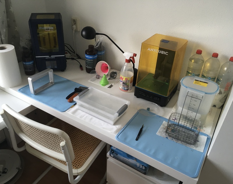

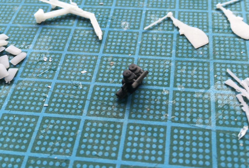

Hallo,
Sinds ongeveer een week heb ik ook een SLA-printer gekocht. Namelijk een Elegoo Mars 2 Pro + Creality UW-1 Wash&Cure.
Als resin gebruik ik vooralsnog alleen Elegoo Water Washable (Dark Smoke). Dit vanwege de rotzooi en gezondheidsrisico's die gepaard gaan met IPA (in grote hoeveelheden).
Tot nu toe bevalt de printer, de Wash&Cure en de resin allemaal erg goed. Maar om maar even met de deur in huis te vallen heb ik toch nog wat vragen waar hier misschien iemand antwoord op heeft.
- Allereerst, op plaatsen waar supports zijn geplaatst op een model krijg ik een witte uitslag na het washen&curen (zie foto). Wat is de oorzaak van de uitslag en hoe kan ik dit voorkomen/oplossen?
Afbeeldingslocatie: https://tweakers.net/i/PD7uiFtALVoSeLViHXCpLweiBRE=/x800/filters:strip_icc():strip_exif()/f/image/Vuj6GVwYDzvppsB8dJhYxywX.jpg?f=fotoalbum_large
- De aanbevolen exposure times voor Elegoo Water Washable resin zijn nogal variërend. Op dit moment gebruik ik 2.2s exposure met 25s bottomlayers en dit werkt redelijk. Op het internet lopen de aanbevolen exposure tijden van 2 tot 8 seconden en voor de botomlayers van 10 tot 35 seconden.
Als er mensen zijn die ook Water Washable resin gebruiken, wat voor exposure raden jullie aan?

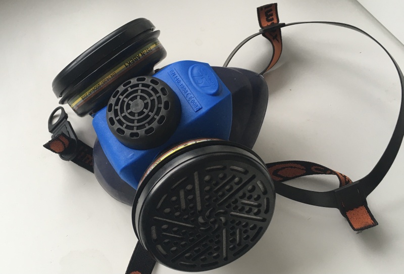

- Als laatste, ik gebruik een respirator als ik in de buurt van de printer ben. 3M maakt bij hun filters onderscheid tussen stof (Wit), organische dampen (Bruin), anorganische dampen (Grijs), zure gassen (Geel) en ammoniak (Groen). Ik kan echter nergens duidelijk vinden wat ik nodig heb voor resin (logischerwijs zou ik denken (an)organische dampen?). Weet iemand wat voor filter(s) er nodig zijn bij het werken met SLA printers (al dan niet met IPA)?

- De witte uitslag komt door niet goed/geheel drogen van het onderdeel, alvorens te gaan uitharden.
- Als je de exacte exposure tijd wilt weten, moet je zelf dit gaan testen, er zij genoeg test printjes te vinden die heel goed laten zien wat je exposure moet zijn.
alle printers hebben een minimale afwijking met exposure tijden, en een standaard tijd van de fabrikant is alleen een leidraad, die wel zal werken, maar kan zorgen van detail verlies.
- een masker die geschikt is voor spuitwerk is goed (bruin), zorg wel dat er altijd ventilatie in de ruimte van de printer is.
En nooit in een slaapkamer zetten :)

De witte uitslag is opgedroogde PLA/RESIN. Eerst goed in de wash ( En je IPA moet niet te vies zijn ). En voor je je prints in de wash machine zet. Eerst afspoelen/spuiten met IPA. Ik gebruik zelf een bloemenspuit met IPA waarmee ik de verse print eerst goed ontdoe van de Resin boven een bakje. Daarna pas in de wash.
Als de wash klaar is eerst goed droogblazen of laten verdampen, dus niet direct van de wash in de cure.
Na een tijdje zal je IPA bad te vies zijn en krijg je vanzelf weer last van de witte uitslag. Dan is het tijd de IPA van je wash bad te vervangen.

Na het wassen van een print doe ik deze altijd afdrogen en laat het daarna zo'n 5 tot 10 minuten drogen bij een ventilator (soldeerafzuiging repurposed als lucht filter). Ik bedenk me nu wel echter dat de supports er misschien voor zorgen dat het op deze plekken minder goed droogt, dus ik zal bij volgende prints erop letten dat het ook in de supports goed droog is voordat ik cure.

Absoluut, de printer staat in een goed geventileerde zolder, en als de printer aan staat, staat er een soldeerafzuiging met HEPA+Koolstoffilter naast te zuigen.

... Ik gebruik zelf een bloemenspuit met IPA waarmee ik de verse print eerst goed ontdoe van de Resin boven een bakje. ...
Ik zou persoonlijk oppassen met het vernevelen van IPA. vernevelde IPA blijft best lang in de lucht hangen en wil je niet inademen.
Klopt, daarom heb ik een gasmasker op als ik de boel schoonmaak etc. Wil je idd niet inademen.
Zoals anderen ook al melden, witte uitslag krijg je als je de modellen niet goed laat drogen na het schoonmaken.
Water-washable resin is wat makkelijker te reinigen, maar alsnog zou je met een zachte borstel alles wat beter kunnen schrobben. Na het schoonmaken, de supports verwijderen (lauw-warm water helpt hier goed bij om de supports zachter te maken), nog een keertje dompelen en echt volledig laten drogen voordat je ze uithardt onder UV-licht

  • distroyer117
  • Registratie: November 2014
  • Laatst online: 20:34
Sibert schreef op vrijdag 2 juli 2021 @ 16:18:
Heeft iemand een goed alternatief voor IPA? Zou wasbenzine goed werken eventueel?
Allereerst kan ik dit filmpje van Uncle Jessy op Youtube aanraden (Resin 3D Printing Cleaning Alternatives to isopropyl 2020).
Disclaimer, ik gebruik vooralsnog uitsluitend water washable en eco/plant-based resins dus mijn ervaring verschilt t.o.v. 'normale' resins, desalniettemin werkt deze methode ook op 'normale' resins.
Voor mijn prints schoon te maken gebruik ik sterke ontvetter opgelost in water met een verhouding van ongeveer 100-200ml ontvetter voor 3-4 liter water. Ik heb meerdere ontvetters getest waaronder st. Marc, groene zeep en Dubro maar veruit het beste werkt Dasty professional.
Zodra mijn prints uitgelekt zijn boven het vat, doe ik deze in mijn Creality Wash & Cure om 10-20 minuten in mijn ontvetter oplossing te laten swirlen (utrasoon bad werkt beter maar heb ik niet tot mijn beschikking). Daarna worden de prints uit de bak gehaald en met een tandenborstel de kleine details van overtollig resin ontdaan. De tandenborstel wordt gedoopt in een apart bakje met dezelfde ontvetter oplossing. Afhankelijk van het behaalde resultaat (prints met veel kleine details zijn vaak moeilijker schoon te krijgen) worden de prints daarna nog even kort door een bak met IPA gehaald om de laatste restjes resin van de print af te halen.
Doordat ik alleen (bijna) schone prints door mijn IPA haal vervuilt deze nagenoeg niet en hoef ik die dus ook bijna nooit te verversen.
Hoewel dit proces significant meer werk is dan wassen in IPA werkt het in mijn optiek prima, Daarnaast bespaart het redelijk wat geld, bespaart het veel trips naar de milieustraat en komen er significant minder dampen vrij.

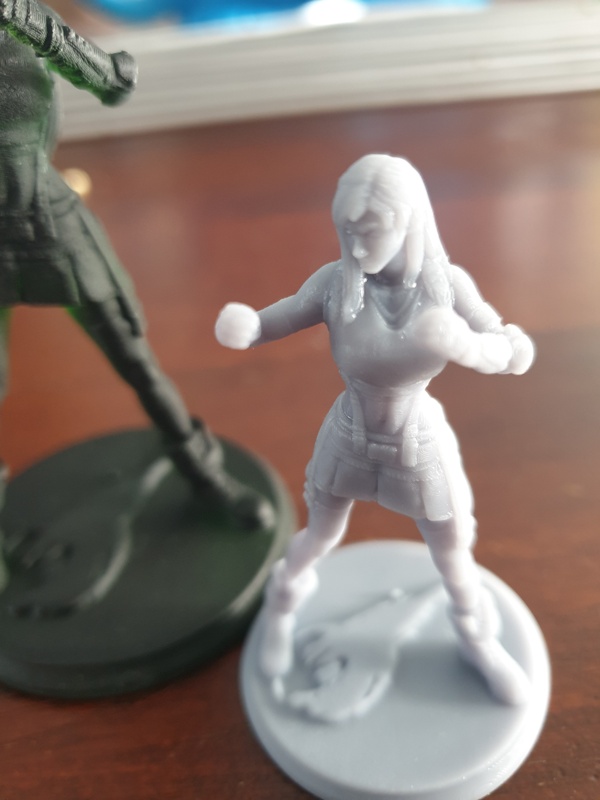

Dus even bezig gegaan op de Mono X met ECO grijs resin.
Kostte even wat tijd, maar zit nu op 1.9seconden exposure, met 6 bottom layers op 30seconden.
Lift en Lower staan op de standaard waarden.
Afbeeldingslocatie: https://tweakers.net/i/qkvhtEoSBfG4KQBX6MioRlNyjvI=/x800/filters:strip_icc():strip_exif()/f/image/k2bfu37UadUtPQM9pQC42J48.jpg?f=fotoalbum_large
Grijze Tifa is een model die ik per ongeluk op 20% printte, en het detail viel mij reuze mee!
Verder nog niet heel veel kunnen ontdekken waar de print mogelijk mis zou zijn gegaan :)

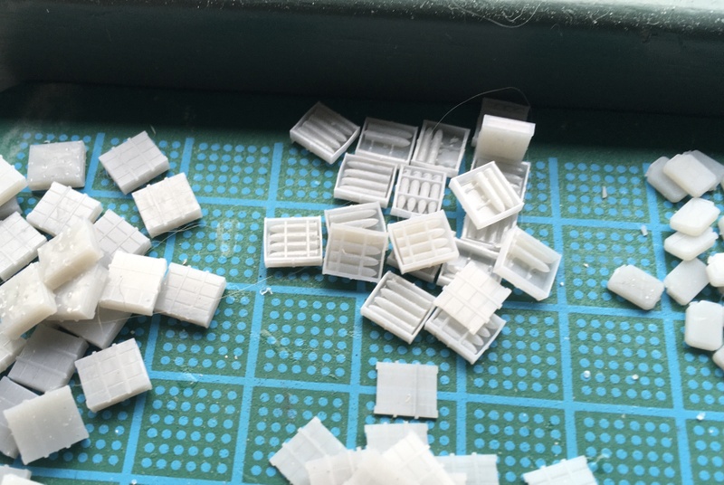

Ik gebruik voor de Basic resin; 1,5 sec en 30 sec voor de 6 bottom layers op de Mono SE. De default setting uit Photon Workshop.

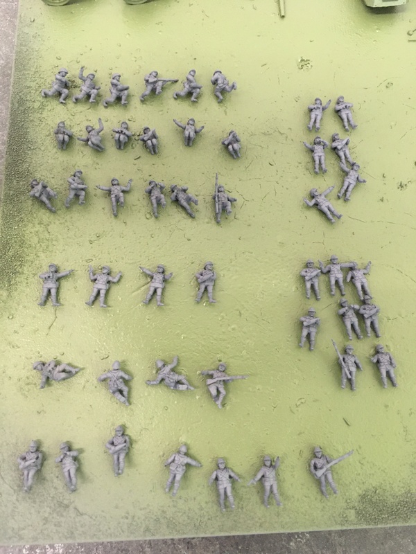

Gisteravond druk geweest om spul van support te halen. Vanavond weer verder. 1:100 wargaming spullen.
Zandzakken, munitiekisten, geweren, en partij modellen (torso's, hoofden en armen) die ik nog in elkaar moet lijmen in het weekend.
Afbeeldingslocatie: https://tweakers.net/i/Ubjj4oNwae96G8Ha2SRT2NNQPiw=/800x/filters:strip_icc():strip_exif()/f/image/6vbGsXvMQj0rhwINVzNEHTej.jpg?f=fotoalbum_large
Printer gisteren schoon gemaakt na 5 dagen printen. Nu eerst weer tekenen en uitzoeken dan weer een paar dagen achter elkaar printen. Maar dat gaat wel weer een weekje of 2 duren.

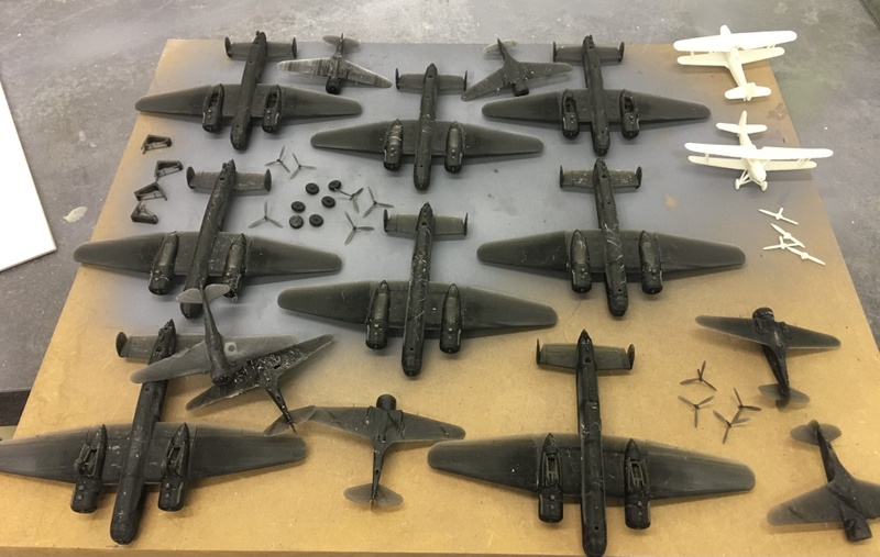

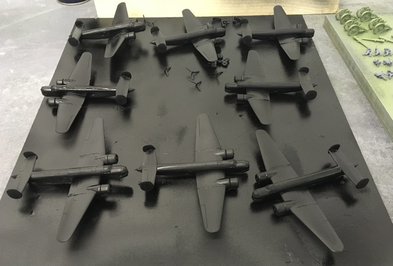

Gisteren ff een partij prints in de basecoat gezet. Spul voor 15 wargaming.
Binnenkort de airbrush maar eens aanslingeren.
Artillery en Anti aircraft crews.
Afbeeldingslocatie: https://tweakers.net/i/xZ58F7mqGjtcLvU9c4ZxSzbdzrY=/x800/filters:strip_icc():strip_exif()/f/image/7SKGuE0Ef8ha6Ff6IXlz9xqK.jpg?f=fotoalbum_large
Kale Fokker T5 bommenwerpers, Fokker CX en Curtiss Hawks.
Afbeeldingslocatie: https://tweakers.net/i/0W-eJcv9LGS1kEroTz4kCDJ7dbk=/800x/filters:strip_icc():strip_exif()/f/image/eKouP3K1H2JVGfxmlgrwaYPR.jpg?f=fotoalbum_large
Afbeeldingslocatie: https://tweakers.net/i/2HVywIdjKUvlYzfJCqEtbuwIdaU=/800x/filters:strip_icc():strip_exif()/f/image/FmvshoZ0d4JUWxHmJstgkKrd.jpg?f=fotoalbum_large

Ik heb mijn resin printer in een kleine slaapkamer die ik over heb. Raam staat altijd vol open (met een hor ervoor) dus ik heb denk ik meer dan voldoende ventilatie. Ik zou ook liever niet in een afgesloten ruimte printen.
Ik heb een Mono SE en daar zitten koolstof filters in, geen idee wanneer die “vol” zijn. Maar tijdens het printen heb ik geen last van luchtjes.
Als ik de prints ga schoonmaken gebruik ik een gasmasker met filters voor koolwaterstoffen etc. Ben ff type kwijt, maar totaal reukloos als ik het masker op heb. Zonder niet heel goed denk ik, want ik spuit de prints schoon met IPA uit de bloemenspuit, die nevel lijkt mij ook niet zo goed.

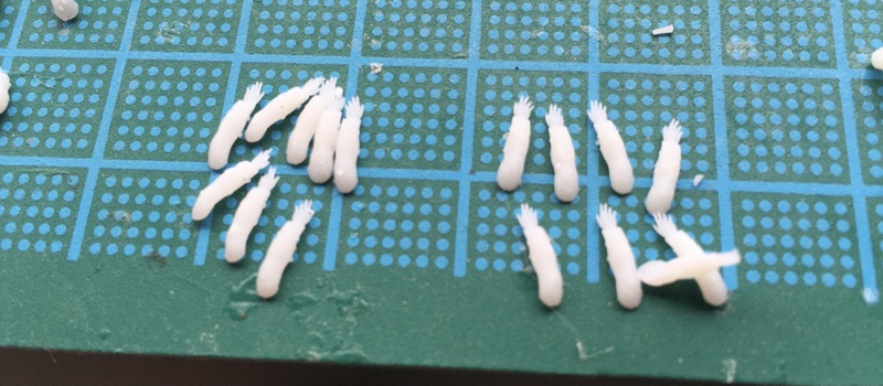

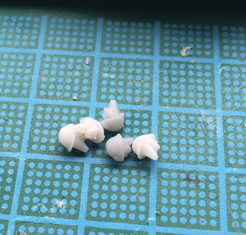

Ik zou wel direct voor een Mono gaan. Dat scheelt toch aardig in print tijd. Ik heb zelf een Anycubic Mono SE. Ik print 1:100 modellen voor wargaming en voor modelbouw. Bv in de infanterie kun je de vingers tellen en gezichts uitdrukking is zichtbaar.
Denk dat upgraden van de Mono naar 4K scherm je niet veel gaat geven. En idd als je gaat verven zullen de hele kleine details wel verdwijnen. Maar met bv airbrush zal dat minder het geval zijn dan met de kwast.
Aangezien het allemaal LCD printers zijn heb je altijd net iets minder scherp dan bv een laser resin printer. Anycubic was dacht ik bezig met een kickstarter voor een laser based resin printer (DLP). Maar denk dat verschil tussen 50 of 35 micron zo goed als verwaarloosbaar is? Op een moment worden de details te dun, printen lukt dan wel, maar je kunt het model dan bijna niet meer van de support halen zonder dat er iets breekt.
Alles geprint op 0.04 layer (0,051 XY)
En 4K printers zijn vaak met groter print bed, maar niet heel veel meer resolutie in XY-detail.
Wat voorbeelden. Blokjes op de mat zijn 1 x 1 cm.
Afbeeldingslocatie: https://tweakers.net/i/BqQZcFP1SN2n4oqAGcMUeajdVbU=/800x/filters:strip_icc():strip_exif()/f/image/B6qVd2SisDiuDkt9x0nj7BnF.jpg?f=fotoalbum_large
Afbeeldingslocatie: https://tweakers.net/i/TJqbw599UrabU0AEnoIlriNI56I=/800x/filters:strip_icc():strip_exif()/f/image/CefRODhXqfE08uz8ditpEZQV.jpg?f=fotoalbum_large
Afbeeldingslocatie: https://tweakers.net/i/5L0DcasOL3jFiQjfl-9XsWqY3fE=/800x/filters:strip_icc():strip_exif()/f/image/6Ry0Y7jEJ1zgUmTaVFHsJuYp.jpg?f=fotoalbum_large
Afbeeldingslocatie: https://tweakers.net/i/AwL6Wv_d9BzdlVMRslseVkA_KTo=/800x/filters:strip_icc():strip_exif()/f/image/FxeyoeHBN5Zc3ymZ4dsoGYl5.jpg?f=fotoalbum_large
Afbeeldingslocatie: https://tweakers.net/i/jjhewhRYUeePhq8a6r80Z8yPKx0=/800x/filters:strip_icc():strip_exif()/f/image/pcZaFXi4GQaKI9WIYyP28OW0.jpg?f=fotoalbum_large

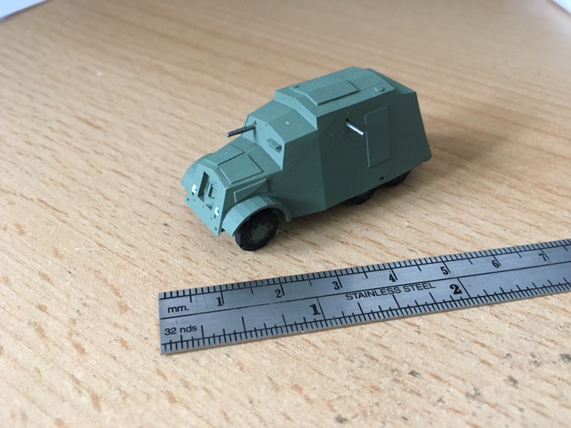

En een rups voertuig (Carden-Loyd) 25 mm lang.
Afbeeldingslocatie: https://tweakers.net/i/IAFJWb-AjJ-634VVCUYfdI6Vi2g=/800x/filters:strip_icc():strip_exif()/f/image/ludnZXCcq3a94AF0TKKwFSRg.jpg?f=fotoalbum_large
En een Skoda 75mm AA gun. Wielbasis 45mm
Afbeeldingslocatie: https://tweakers.net/i/EyryIVAS6qCxlTPPIukxgikfbZk=/800x/filters:strip_icc():strip_exif()/f/image/aWtUbysTe4J33rQuUnUKYy3M.jpg?f=fotoalbum_large

Maar er is wel een verschil in XY versus Z resolute, stepping in Z kun je best voorkomen door naar bv 0.01mm layer te gaan. Dus orientatie van je porint is ook wel van belang. Stepping in XY, tja, 0.051 is voor mij de limiet. Dus daar kan ik niets meer aan veranderen.
Ik heb zelf de regel om ongeveer in "kubus" te printen. Dus in mijn geval ga ik nooit lager dan 0.04 mm (Want mijn XY = 0.051mm) Ander voordeel is dat dan de print tijd ook nog redelijk is :)
Op een 0.035 XY printer zou ik Z op 0.04 blijven printen.

smitae schreef op woensdag 18 augustus 2021 @ 09:46:
Ik vind de voorbeelden op de mat erg mooi en strak, maar de skoda gun wat minder (ik lijk veel layerlines te zien)... Zijn deze allemaal op dezelfde printer geprint? Het zijn natuurlijk wel erg kleine modellen dus dat helpt niet mee. Is dit te voorkomen op bijv een 4k printer (of door andere settings of resin oid)? Of is hier iets mis gegaan?

Alles idd op dezelfe printen (Anycubic Mono SE) alles in 0.04 mm en Anycubic standaard resin en settings.
Heb even geen Resin voorbeeld. Maar in deze FDM print kun je het verschil goed zien. Rechts (020mm) minder goed spatbord model. Links aangepast, meer vloeiend en in 012 dacht ik.. Deze modellen zijn in 1:56 schaal (test printsvoor resin casting)
Zal ff kijken of ik nog ergens een resin voorbeeld heb. Want dan zijn de layers allemaal 004

In de Fokker neus zie je geen lijnen, deze is met 196 segmenten getekend. (Layer 0.04mm)
Afbeeldingslocatie: https://tweakers.net/i/k1rdIrqiGpPF1fbaS0Zb-5sNscA=/800x/filters:strip_icc():strip_exif()/f/image/g36S2G2z799TBgeQp7YCPFAY.jpg?f=fotoalbum_large
Verder is ook met resin printen de oriëntatie wel van belang, op de vleugel kun je net iets laagverloop zien, maar dat is met het blote oog niet te zien. Dat zie je nu door de vergrote foto.
Spanwijdte is 74 mm
Afbeeldingslocatie: https://tweakers.net/i/ZDMPrsNcoPZ66XJnjiuUUeR8YoQ=/800x/filters:strip_icc():strip_exif()/f/image/7CFr3cK0iVne02W7wa0pCd14.jpg?f=fotoalbum_large

Ben benieuwd hoe het er straks uitziet als je de boel klaar hebt. Ik heb een redelijk kleine kamer met een bureau voor de printer en warmwater haal ik uit de badkamer, gelukkig tegen over de resin-print kamer.
Het is wel handig om heet water ter beschikking te hebben. Mijn workflow is als volgt;
- Print het model
- Model van bed halen
- Schoonspuiten met bloemenspuit met IPA boven een bak die ik luchtdicht kan afsluiten
- Dan een paar minuten in de wash
- Schoonspoelen met heet water
- Verwijderen van support in/met heet water
- Laten drogen
- In de cure
Ik zou je afraden om de support na de cure te verwijderen, dat geeft naar mijn idee meer beschadigingen. Enige nadeel, hele proces zoals beschreven, handschoenen verplicht :-)
Ik gebruik een gasmasker + bril met filters voor organische/chemische stoffen (Dus niet een stof-filter)
En heb het raam altijd openstaan, wat nu geen issue is, maar in de winter was het minder lekker werken.

Ik heb de 757 Climax. Zit goed en idd, die koffiefilters die gaan denk ik ook niet werken.
Ik ruik echt gewoon niets, sluiten perfect aan terwijl die andere filters altijd wel lekken.
Zowel resin als IPA damp/nevel is gewoon vergif en wil je echt niet inademen. Zeker op langere termijn zeer slecht spul.

Mijn setup neemt wel wat meer ruimte in, ook IKEA, maar minder fancy.
Afbeeldingslocatie: https://tweakers.net/i/M8zQGyJHDzL5T6RNmf5fmjuI5RY=/800x/filters:strip_icc():strip_exif()/f/image/FTU0CI9GOiO5LREMxuumNIMs.jpg?f=fotoalbum_large
