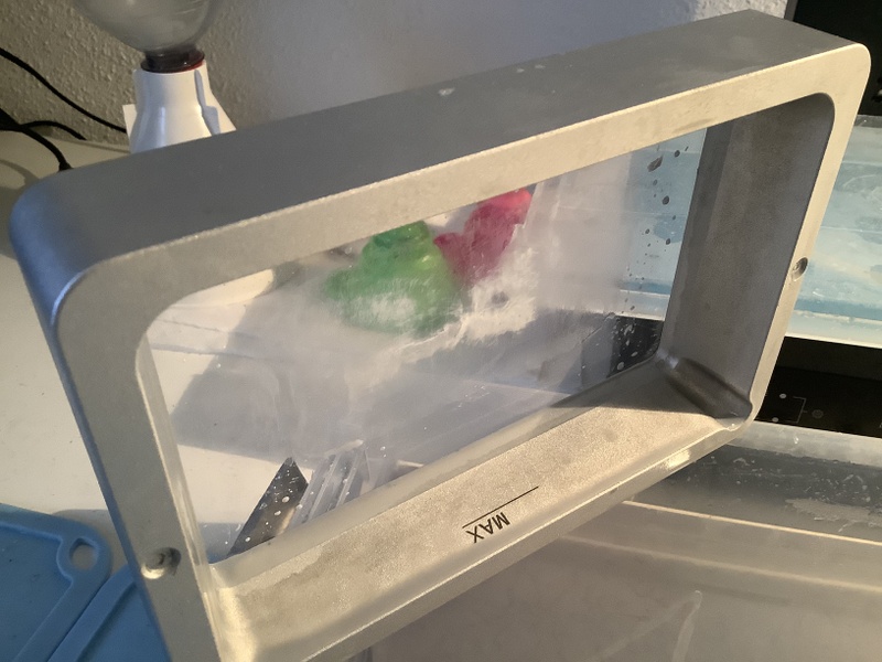

Toch maar de FEP film vervangen voor 09:00 uur. Die zag er niet echt goed meer uit. Bobbel erop en erg veel slijtage. En de plek van de bobbel exact op de plek waar Neptunes fout is gegaan.
De lichte plek in de print-bed-support vlak in de 3D-print.
Afbeeldingslocatie: https://tweakers.net/i/R8XgCewEnoRKHAHiI6CvfwoIlKA=/800x/filters:strip_icc():strip_exif()/f/image/4Nyx8qcePui5ZUzO0yfqbFWR.jpg?f=fotoalbum_large
Afbeeldingslocatie: https://tweakers.net/i/cAa22BRjYMEMYIHJnJhtn5IJvTE=/800x/filters:strip_icc():strip_exif()/f/image/93GRwZpb1rMuYFn1lRJ8jUbB.jpg?f=fotoalbum_large
Goede les. Zorg dat je er een paar op voorraad hebt. Moet ook zeggen dat ik de laatste paar weken goed veel heb geprint. Dus film ging sneller achteruit dan ik had gedacht. Dit weekend maar eens weer test printje.
Edit; Direct ff snel een how-to op mijn blog gezet - https://aesmit.org/2021/1...ep-film-anycubic-mono-se/

smitae schreef op donderdag 2 december 2021 @ 11:33:
Ligt het nou aan mij of is je VAT ook een beetje foggy?
Ik zit ook echt niet uit te kijken naar mijn eerste keer FEP vervangen. Ik heb nu een paar kleine foggy stukjes na een drietal print failures

OverloadOfRed schreef op vrijdag 3 december 2021 @ 18:06:
Zit nog wat resin op het vat, nog niet schoongemaakt. Daarom hangt het vat ook boven mijn lek-bak. Dus idd lijkt beetje foggy ;)
Opzich valt het vervangen wel mee, 15 tot 30 minuten en rustig de tijd nemen. En alles goed resin vrij maken. Het is idd ook niet het meest leuke werkje. Maar op termijn ontkomt je er echt niet aan.

Miljaar he, heb ik dat weer. Heel klein fijn gaatje in de fep en dus hars tusen fep en glasplaat. Nu is dus de vraag: hoe krijg je uitgehard hars van je scherm?
Edit: https://www.reddit.com/r/...irectly_on_my_lcd_screen/
[ Voor 25% gewijzigd door Damic op 08-12-2021 21:07 ]

Damic schreef op woensdag 8 december 2021 @ 20:52:
Ik heb op meerdere plekken gelezen eerst zacht maken met alcohol of aceton (don't shoot the messenger) op een microfiber doek en dan met een 'plastic razor' schrapen. Zoiets:
https://www.amazon.nl/Lai...id=1638993988&sr=8-6&th=1
En daarbij HEEEEL veel geduld hebben zodat je je scherm niet bekrast.
Succes :(
Ik ben chatman, supersnel met MSN. Er is niemand die me niet kent
  • smitae
  • Laatst online: 19:05
smitae
Scherp vlak mesje, heel voorzichtig. Denk dat het er redelijk goed af gaat. Je moet ergens voorzichtig een begin hebben en dan trek je het zo verder los. Daarna doekje met IPA en dan ben je wel klaar denk ik.

Goed we zijn een dag verder en mesjes zijn gehaald de eerste poging heb ik iets vast en komt er gemakkelijk af maar er hangt lijm onder en het scherm blinkt wel heel hard :(
Miljaar dat is de bovenste laag van het scherm, ik hoop als ik dat vervang door gewoon een extra fep laag dat het nog wel werkt?
Edit: Even snel nog een test gedaan en het scherm werkt zo ook, allen is het nu wel aan te raden om iets van bescherm laag aan te brengen :)
[ Voor 19% gewijzigd door Damic op 10-12-2021 23:36 ]
  • Damic
  • Laatst online: 19:54
Damic
Tijd voor Jasmijn thee
Onderdeel van scherm :+
Afbeeldingslocatie: https://i.imgur.com/olqiCuE.jpg
Dus vandaag de nfep vervangen door FEP en de tussen laag ook door fep vervangen en een print gedaan
Afbeeldingslocatie: https://i.imgur.com/aqr9Jc3.jpg
Afbeeldingslocatie: https://i.imgur.com/Bzk1lul.jpg
Mmmmh heb ergens licht vervuiling buiten het scherm wrs, normaal zit daar een zwarte tape rond maar had die niet aangebracht, misschien toch maar doen want telkens dat verwijderen+uitgehard op de fep film, dat is om onnozel van te worden.

Zou ik inderdaad wel even wat elektra tape op plakken, dit is zonde van de resin en van de moeite. Je hebt ook best kans als je prints wat meer lagen hebben dat die stukjes los schieten en door je resin gaan drijven, dan heb je een 'mooie' print :P

Vraagje: wat zouden jullie doen een nieuw scherm of een nieuwe printer? De E10staat in promo bij fepshop (589.10€) en een scherm kost 372.72€?
Scherm opzoeken op Ome Ali en daar bestellen :D Damic in "[3D Printer] Resin printers"

Damic schreef op dinsdag 21 december 2021 @ 16:54:
Ik zou met die bedragen een andere printer uitzoeken. Een scherm is een consumable onderdeel van je printer, het is imo idioot dat dat 400€ moet kosten
Best aan de prijs die E10’s. Voor het verschil in prijs kun je een scherm en een tweede printer kopen?
Of voor 275 euro een Anycubic Mono X houd je nog geld over ook? Maar goed, dan moet je overstappen op een ander merk, geen idee hoe merk vast je bent/wilt zijn.
Ik zou een andere printer uitzoeken, die dingen zakken zo snel in prijs dat je nieuwe printer waarschijnlijk al weer een mooie upgrade is t.o.v. je E10? Voor 375 euro kun je meer dan genoeg leuke printers kopen.

Damic
Mono schermen zijn nu eenmaal aan de dure kant, maar ik had een verdeler gevonden die de schermen zelf maakt en verkoopt maar het type scherm dat ik heb stond er niet bij. Gevonden: https://www.aliexpress.com/item/1005001998083151.html 232€ mmmh https://www.aliexpress.com/item/1005003500527371.html
@smitae waar kun je een Anycubic Mono X kopen voor minder dan 300€? Het minste dat ik zo direct zien is 486,81€

Damic schreef op woensdag 22 december 2021 @ 18:37:
Bij AliExpress Officiële Anycubic shop. Hum, dat is dus de Mono 4K niet de Mono X. De Mono X is idd dikke 550 euro op de Officiële Anycubic shop. 483 Euro is idd het laagste wat ik kan vinden. Sorry.
