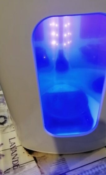

  • Tok123
  • Registratie: Januari 2022
  • Laatst online: 16-01-2022
Ik heb gewone hars gekocht en het uithardingslicht dat erbij zit, ziet er goed uit
https://www.creality.shop/collections/creality-uv-resinAfbeeldingslocatie: https://tweakers.net/i/zAjUdHkKzB1zNIAIOa0nv-_JpYU=/full-fit-in/4920x3264/filters:max_bytes(3145728):no_upscale():strip_icc():fill(white):strip_exif()/f/image/0aVxGUdmTp32qi7raKAgMycz.jpg?f=user_large
Afbeeldingslocatie: https://tweakers.net/i/zUfi4JaDIiz7RfdGxGOpQFacbrc=/full-fit-in/4920x3264/filters:max_bytes(3145728):no_upscale():strip_icc():fill(white):strip_exif()/f/image/3xCtHpinvdQbInKb4UqPBOOy.jpg?f=user_large
Afbeeldingslocatie: https://tweakers.net/i/D5xzrW5smeNaiE4VEF-_gNK-Jew=/x800/filters:strip_icc():strip_exif()/f/image/YzfKFYmoO9oPx8g3UuFdUXSX.jpg?f=fotoalbum_large

Leuk ding idd. Het is dat ik al een Wash&Cure heb. Aan de andere kant, scheelt wel wisselen IPA tank als ik moet switchen tussen Wash&Cure.

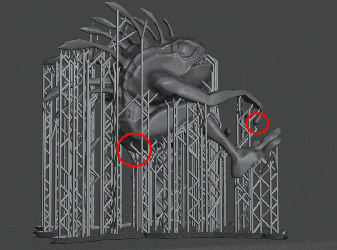

  • absrnd
  • Laatst online: 22:03
LOTG schreef op donderdag 13 januari 2022 @ 10:46:
@OverloadOfRed
Lijkt mij niet dat er te veel oppervlak was toch?
Overigens 45 graden gedraaid en toen de magic button gebruikt in Lychee met light supports, en toen twee islands in de mond gefixed.
Als ik naar het plaatje kijk, zie ik duidelijk te weinig support, voor de vinger, daar zit op een gegeven moment een grote klont aan de vinger die dan aan een klein puntje vast zit, en die door de peel force van de fep gaat bewegen.
en de kont is grotendeels leeg, dat is een plek van veel resin massa, en heeft meer ondersteuning nodig.
Afbeeldingslocatie: https://tweakers.net/i/qF02NdJ5uVzLW1Kp38ICLFUYHB4=/full-fit-in/4000x4000/filters:no_upscale():fill(white):strip_exif()/f/image/lAMu5UI3yEUGLjgJQrMkgX0l.png?f=user_large
[ Voor 7% gewijzigd door absrnd op 13-01-2022 12:36 ]

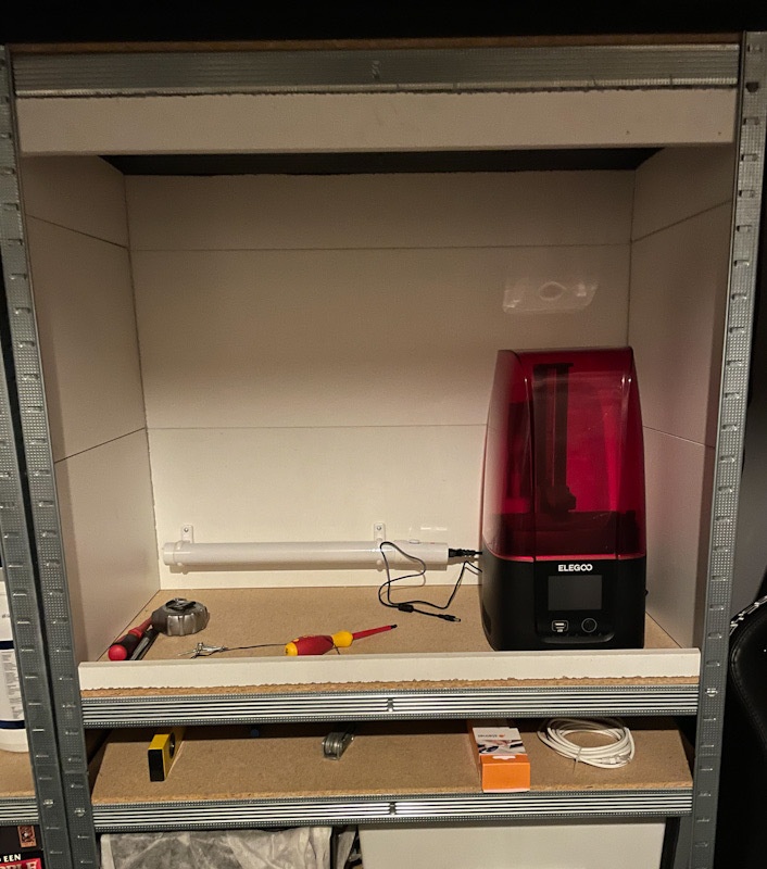

  • tipex
  • Laatst online: 05-01 13:16
Hoi allemaal, ik hoop ook binnenkort te beginnen met mijn eerste resin printer, een Elegoo mars 3. De meest geschikte ruimte is het kantoortje van mijn vrouw, een klein kamertje van ongeveer 2 x 4 meter. Voor de afvoer van de dampen heb ik een Extractor Fan - 125mm - 2 speed - 220-280 m3/h besteld en deze wil ik via een flexibele slang op het schuifraam aansluiten. De printer zal niet gebruikt worden als er gewerkt wordt in de kamer.
In hoeverre moet je rekening houden met dampen terwijl je niet aan het printen bent maar de bak nog wel gevuld is met resin?
Ik dacht eerst een box te bouwen om de printer en de afzuiging daar op aan te sluiten maar ik vraag me af of dat niet overkill is aangezien het een redelijk klein kamertje is en de extractor aardig wat lucht verplaatst.
Wat denken jullie?

  • tipex
Printer is inmiddels binnen en de box in de garage en de afzuiging zijn grotendeels klaar. Het zal geen schoonheidsprijs winnen maar het zou functioneel moeten zijn. Heb het in een stelling gebouwd, de buitenkant is van hout, de binnenkant is geïsoleerd met xps platen. De buizen lamp doet wel redelijk lang over het verwarmen, staat inmiddels als een uurtje of 3 aan en de temperatuur is van 9 naar 15 graden gestegen met de thermostaat op vol. Buis wordt wel goed warm, kan hem niet vasthouden maar het gaat niet zo heel vlot kennelijk. Denk dat wanneer ik de afzuiging aanzet de warmte snel weg zal zijn, ik test nu met de afzuiging uit, we gaan het merken. Hoop dit weekend wat te kunnen printen.
Afbeeldingslocatie: https://tweakers.net/i/AJMxrjuIWfHsdIagVr8TuyUxu5A=/full-fit-in/4920x3264/filters:max_bytes(3145728):no_upscale():strip_icc():fill(white):strip_exif()/f/image/F7PqYU14yPttGbOh83AVxr2B.jpg?f=user_large
Afbeeldingslocatie: https://tweakers.net/i/Ldh4uBzZ-oroqh0IQn2jjUOJQIY=/full-fit-in/4920x3264/filters:max_bytes(3145728):no_upscale():strip_icc():fill(white):strip_exif()/f/image/1bubviYshulyruQbEQCOcZEr.jpg?f=user_large
Nintendo Friend Code: SW-2156-2589-6793
  • tipex
Vanochtend weer getest met het op temperatuur krijgen van de box maar deze leek telkens rond de 16 te stagneren, temp in de garage zelf lag rond de 9 graden. Had het idee dat het lag aan het feit dat er weinig circulatie was, een lompe ventilator in de box geplaatst, veel te groot maar puur om te testen en binnen de kortste keren zat ik op 20 graden. De printer van een firmware update voorzien, ingesteld en de eerste test print is nu onderweg. Fingers crossed 🤞

tipex schreef op zaterdag 29 januari 2022 @ 11:37:
Ik denk dat je veel warmte verliest naar buiten toe, voordat een laagje XPS effect heeft als isolatie denk ik dat je wel even moet warmen. Misschien dat je het met radiator folie wat beter krijgt?
Het gaat niet eens zozeer om de warmte van je enclosure, maar je resin moet de juiste temperatuur krijgen. Misschien dat de printer wat dichter bij de buisverwarming zetten al genoeg is. Als hij niet al te warm wordt kan dat imo weinig kwaad
edit: maar je mag denk ik trots zijn op de enclosure, ziet er erg gelikt uit en leuk bedacht met die deurtjes zo

  • tipex
@OverloadOfRed Bedankt, ik was op zich ook best blij met het resultaat qua looks / werking maar ik ga het toch anders doen. De box is onnodig groot en lomp en zoals je al aangeeft gaat het om de temperatuur van de resin. Radiator folie zal op zich helpen maar met de afzuiging aan gaat de temp redelijk snel naar beneden heb ik al gemerkt. De zelfgemaakte heater in de enclosure wil ik nog even uitstellen en ik wil de oplossing uit de volgende YouTube video proberen:
Het gaat om een fermentatie band die je om je vat bevestigd die de resin verwarmd, voordeel van de mars 3 is dat het vat van metaal is en de warmte dus goed zal geleiden. Als dat werkt kan ik uit met een veel kleinere enclosure die ook minder gevoelig zal zijn voor de afzuiging. De garage ook al uitgemest en ruimte gemaakt voor een bureau zodat ik daar de prints ook knap kan verwerken ipv op de grond.
