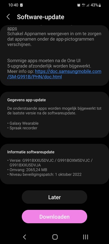

Ik kreeg net de 1 oktober Google Play Systeem update binnen op mijn S21 Ultra.
Deze is te controleren via Instellingen - Info telefoon - Softwaregegevens - Google Play Systeem-update
https://www.droidapp.nl/n...steemupdate-oktober-2022/
En als het goed is volgende maand krijgen we Android 13:
https://www.androidplanet...13-updateschema-one-ui-5/

Android 13 komt hier binnenrollen op een standaard S21 5G (simlockvrij op KPN).
Afbeeldingslocatie: https://tweakers.net/i/gaJHJkh0EwMyXKItvbfdcKFPmC0=/x800/filters:strip_icc():strip_exif()/f/image/cyWkjxZVjEWvYBY5fcZnUs7G.jpg?f=fotoalbum_large
Afbeeldingslocatie: https://tweakers.net/i/q1waVJq2-NJ3wRNNg6O3o77AUwU=/x800/filters:strip_icc():strip_exif()/f/image/9jRSfnpJW6Hc8Z4fS2pZzORm.jpg?f=fotoalbum_large

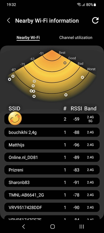

Vooral de verbindingen sectie is hermetisch opgewaardeerd. Je kunt nu de Ultra-Wide band (UWB) helemaal uitschakelen, gaat de batterij nu ook een stukje langer mee.
Nieuwe subsectie voor al je verbindingen in instellingen.
Achtergrond themas flink aangepast je kan nu letterlijk alles op je scherm aanpassen (in plaats van individueel)
Google lens kan je nu eindelijk wegpleuren want Samsung's versie is nu geïmplementeerd in de galerij en je kan er meer dingen mee doen. Vind ik echt cool
Ook nog een grappige functie ondekt bij het wifi gedeelde, als je naar Verbindingen - Wifi - (3 stipjes rechtbovenin) dan zie je nu staan "intelligente Wifi" als je daarop drukt en helemaal naar beneden scrollt en weer op "inteligente Wifi" drukt maar nu 5x achterelkaar...zo open je de wi-fi developer opties!
Kan je mooi alle verbindingen om je heen zien en kan je zo het allerbeste kanaal kiezen voor op je router?
Afbeeldingslocatie: https://tweakers.net/i/mbUFNQJtz6rV5MVC5H1CdP5UKk4=/x800/filters:strip_icc():strip_exif()/f/image/jAAF3wUiEUIvnKjabW9dGl1j.jpg?f=fotoalbum_large

IssY_I schreef op dinsdag 8 november 2022 @ 19:54:
Ah leuk. Maar mijn router kiest automatisch de beste kanalen. Net zoals de meeste toch?
  • IssY_I
  • Laatst online: 12-10 08:11
AvK schreef op dinsdag 8 november 2022 @ 22:22:
Geen idee of het daarvoor bedoeld is vandaar ook mijn vraagteken. Het is in iedergeval geen nutteloze toevoeging, altijd handig dit soort dingetjes toch?
Total control :)
