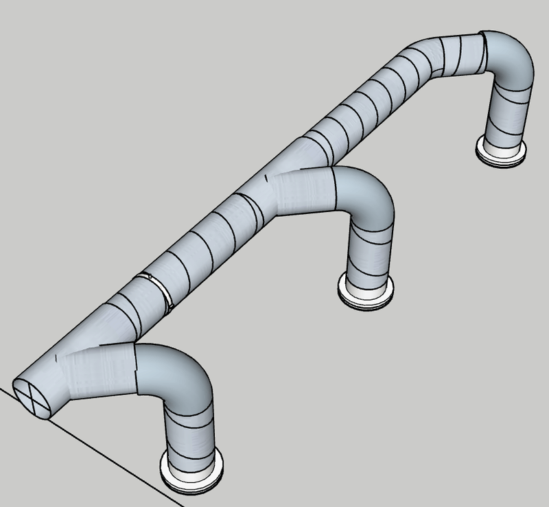

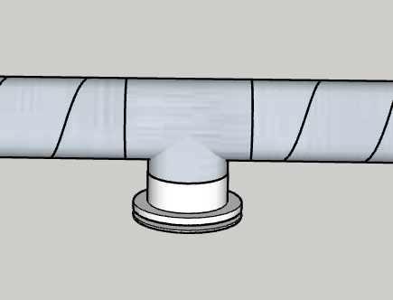

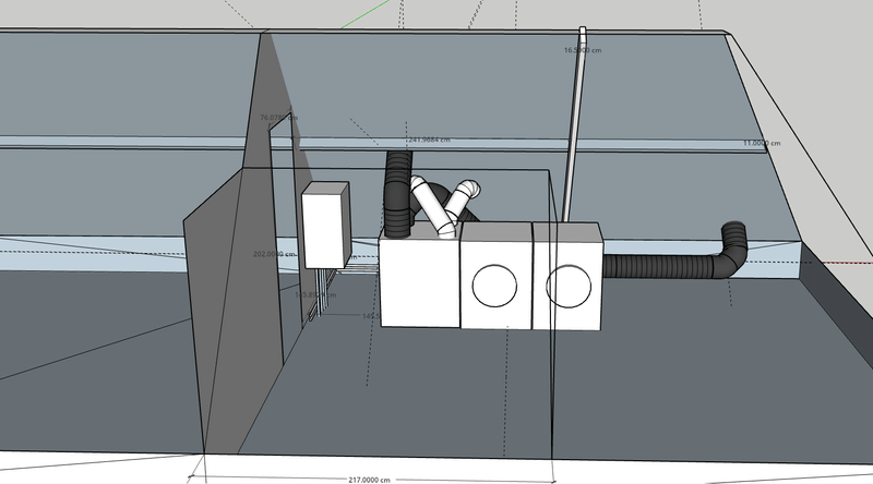

Voor onze renovatie ben ik het spiro buizenstelsel aan het uittekenen. Dit topic biedt een schat aan informatie, dank daarvoor! In de topicstart wordt aangegeven dat er zoveel mogelijk gekozen moet worden voor flauwe bochten en aftakkingen. Op hoofdkanalen ga ik dit sowieso doen, maar ik vraag me af of dit voor kleine debieten ook nodig is.
In een kamer kom ik dan op het volgende uit:
Afbeeldingslocatie: https://tweakers.net/i/IhRQ1mDaU0sq849Gojup0nrqryE=/800x/filters:strip_exif()/f/image/lrGbeHwPJ3qm3DtblN7tiho0.png?f=fotoalbum_large
Heeft dit ontwerp de voorkeur boven 90 graden T-stukken waarbij je het ventiel direct op de aftakking kan plaatsen? 90 graden aftakkingen besparen wel een hoop hulpstukken en moeite.
Afbeeldingslocatie: https://tweakers.net/i/iBTNa7BiHfWTlunbgtXthjlccl0=/fit-in/4000x4000/filters:no_upscale():strip_exif()/f/image/7xYMLQmPX1T8E2HHA9dlTg3P.png?f=user_large
  • No Hands
  • Laatst online: 23:07
hoe koppel ik mijn geluidsdempende flexibele stuk aan de rest van mijn buizen, vasttapen? slangklem?
  • P5ycho
  • Laatst online: 23:13
P5ycho
Slangklem heeft mijn voorkeur.
12x 280Wp ZO, 9x 280Wp + 8x 465Wp ZW, Zubadan SHW80YAA 8kW, Zehnder Q450 ERV
  • ThinkPad
  • Laatst online: 23:01
ThinkPad
Sloet schreef op zondag 21 september 2025 @ 14:14:
T-stukken veroorzaken meer turbulentie in de luchtstroom en dus meer geluid.

  • Sloet
  • Registratie: Februari 2017
  • Laatst online: 23:35
ThinkPad schreef op zondag 21 september 2025 @ 16:07:
Maar is dit ook waarneembaar in een huisinstallatie met max 30m3/h per ventiel? Op veel plekken heb ik de ruimte, maar wil ook niet te veel tijd stoppen in de stap van ruim voldoende naar perfect.
  • Sloet
Barleone schreef op zondag 21 september 2025 @ 16:40:
@Sloet
Vraagje: Hoe/waarmee tekende je dat? Of is het goed gejat?
Ik teken alles in SketchUp, alle hulpstukken en buizen een keer uitgewerkt en dan kan je mooi virtueel passen en meten.

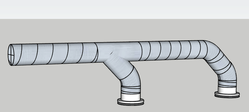

  • nessio
  • Laatst online: 27-11 20:44
@Sloet je kunt ook 3x 45gr bocht ipv 90 nemen. Pijp er recht boven 45gr en dan naar het y stuk. Beter voor de flow
2-1 kap, 200m2, SUZ-SWM60VA+ Open Source ME+wtw
  • Sloet
nessio schreef op zondag 21 september 2025 @ 19:34:
Bedoel je zo, of begrijp ik je verkeerd?
Afbeeldingslocatie: https://tweakers.net/i/t36PvNne8rI8uPE487_mvr_Du7k=/800x/filters:strip_exif()/f/image/u43suHgds384BekrYBSDoFlN.png?f=fotoalbum_large
  • nessio
Klopt dat bedoelde ik.
Ik heb een extra badkamer aangesloten en alleen maar 30,45 en 60gr /125 + 1 y en 45gr /200. + regelklep om te knijpen. Dus geen 90gr.

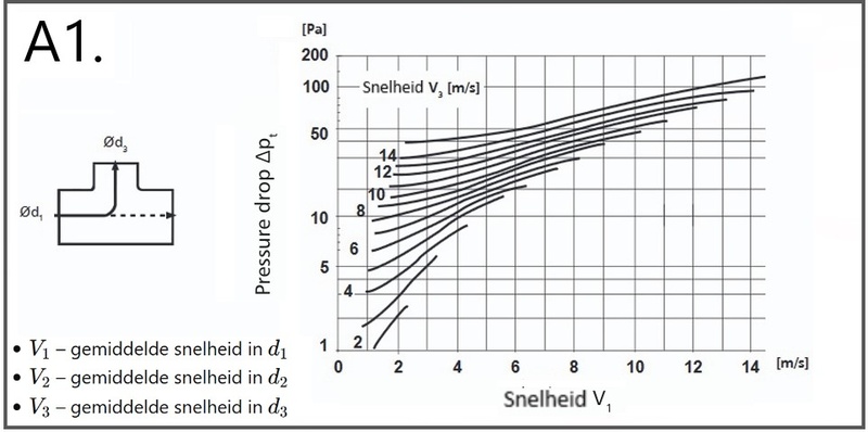

Weet iemand of je in optivent ook een y-stuk 45 graden of een broekstuk kunt simuleren in plaats van alles met T-stukken? Wel geprobeerd 2x een 45 graden hoek te tekenen op een punt, maar dat werkt volgens mij niet.
De drukverliezen in de T-stukken (de aftakking) zijn erg hoog, dus hebben relatief veel impact op de drukverliesberekening op eind van een kanaal. Heb best wat lengteverschillen, dus probeer wat te spelen met de diameters om op de eindpunten nog wat gelijk uit te komen. Maar dat heeft niet zo veel zin als de T-stukken in de berekening onevenredig veel invoed hebben.
  • w00key
  • Laatst online: 04-11 00:32
H.A.B. schreef op maandag 22 september 2025 @ 15:26:
Wat voor luchtsnelheid heb je bij de T? Onder 3 m/s lijkt reuze mee te vallen.

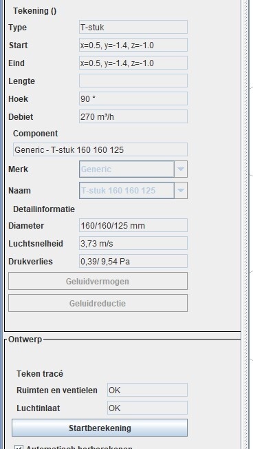

Hier bijvoorbeeld een 160-160-125 t-stuk met een aanvoersnelheid van 3,73m/s (V1). Dat is een stuk buis op de max ontwerpdebiet waarbij alle ventielen 45m3/h doen. Rechtdoor is 0,39Pa, maar de aftakking doet wel 9,54Pa.
V3 is 2,04m/s - dus kom niet op hetzelfde uit in jouw grafiek.
Als ik er een 160-125-125 t-stuk van maak, verandert de 9,54Pa niet, maar gaat de 0,39Pa naar de 1,36Pa.
Als ik de debieten van de ventielen op 30m3/h ipv 45m3/h zet, wordt drukval 4,24Pa in de aftakking en 0,17Pa rechtdoor. Inkomende snelheid is dan 2,49m/s (V1) en in de aftakking 1,36m/s (V3)

Vaak wordt 3x 160 gekozen, waarbij de aftakking na een lengte wordt verjongd.

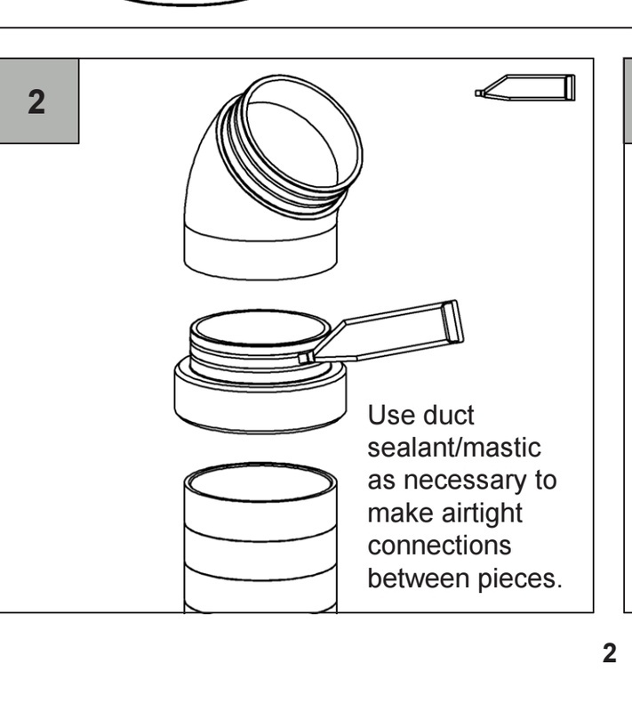

Zo, hier de Q600 op z'n plek gezet op zolder en de comfopipe plus 200 erin aan het puzzelen op schuine dakvlakken naar de dakdoorvoeren om die ook goed uit te meten. Pff, hogere wiskunde om de hoeken en lengtes goed op te meten voordat je je honderden euro's kosten pijpen verkeerd afzaagt, haha :D
Ik snap alleen de verwerking instructies van die pijp niet helemaal ( https://www.zehnder.co.uk...d70f949ad95e2f27eb3809a50 ). Op plaatje 2 zie je dat je iets moet doen voordat je de stukken in elkaar schuift, maar werkelijk geen idee wat dat voor tool is. Lijm ofzo? Iemand een idee?
Afbeeldingslocatie: https://tweakers.net/i/6e9nv_PfR7TT90IBcRMKqXRe6Y8=/fit-in/4920x3264/filters:max_bytes(3145728):no_upscale():strip_icc():strip_exif()/f/image/wpIMUCGkI6Z9JA1qlOIgZByZ.jpg?f=user_large
  • bensss
  • Registratie: September 2020
  • Laatst online: 15:11
Vermoed ook lijm. Mooi cryptisch wel.
Die hoeken goed krijgen is idd best wel een lastige puzzel. Belangrijk is om eerst grof te kijken bij de unit en dan toewerken naar de locatie waar de de doorvoer wilt hebben. Als dat lijkt te lukken dan zet je de machine definitief op zn plek en ga je daarvandaan alles in elkaar schuiven.
Heb zelf zoals je hebt kunnen zien ook wel wat verkeerd gezaagd. Zonde, maar is niet anders.
Ga je nu ubbink verdeelbox toepassen of toch alles in spiro?
Zelfinstallatie Vaillant Arotherm Plus 55/6 | Zehnder Q450 | Variotherm DWTW | Enphase Envoy S + IQ7x Panasonic 7x335WP
  • Andrehj
Andrehj
H.A.B. schreef op donderdag 25 september 2025 @ 18:41:
Ik heb hier niks verlijmd, maar de pijpen gewoon zo in elkaar gezet. Dat zit ook na 5.5 jaar nog hartstikke netjes.
Verkeerd zagen heb ik voorkomen door eerst alles in 3D-cad uit te tekenen. Ik had een extra buis besteld, maar die heb ik weer goed kunnen verkopen.
  • H.A.B.
  • Registratie: Januari 2024
  • Laatst online: 22-11 09:35
bensss schreef op donderdag 25 september 2025 @ 19:30:
Zo ongeveer probeer ik het nu ook te doen, maar valt nog niet mee.
Daar twijfel ik eerlijk gezegd nog steeds over, ene moment denk ik alles in spiro te gaan doen en het volgende moment alles met Ubbink verdeelboxen 8)7 Zou allebei passen, en heeft andere voor- en nadelen. Grootste voordeel van Ubbink zou zijn dat ik dan zeker weet dat er geen geluids problemen zijn. Maar een paar extra LRCA dempers in spiro zou ook wel passen... En zo nog wat plussen-en-minnen.
Maar sowieso moet ik eerst van de unit met spiro naar een paar 'verdeel locaties', ongeacht of het van daar verdeelboxen of verder spiro wordt, dus ben daar maar vast mee begonnen en de beslissing nog even uitgesteld tot het weekend :P
Andrehj schreef op donderdag 25 september 2025 @ 19:56:
Helaas zijn m'n 3D-teken skills niet goed genoeg meer. Steek ze denk ik ook gewoon in elkaar, maar ben toch altijd nieuwsgierig als ik dan zoiets in een manual tegenkom die juist bedoeld zou moeten zijn om dingen duidelijker te maken. (Maar meestal valt dat tegen, zoals ook bij de Rensen XL manual waar nutteloze onderdelen bij geleverd worden |:( )

  • P5ycho
P5ycho
Comfopipe is EPP, dus vormvast (in tegenstelling tot EPS, zoals bijv aerfoam). Het klemt goed genoeg om geen ljjm nodig te hebben, wel ondersteunen waar nodig.
[ Voor 3% gewijzigd door P5ycho op 25-09-2025 22:12 ]
IK heb er nog tape omheen gedaan ipv lijmen, dat is wel heel definitief,
Omdat ik toch nieuwsgierig was Zehnder NL en UK gecontact.
Volgens Zhender NL is het tekentje een mes om de delen op juiste lengte te maken en kun je ze daarna in elkaar klikken en is er expliciet geen lijm nodig. Volgens Zehnder UK is het een 'sealant to secure the duct components'. 8)7
  • No Hands
H.A.B. schreef op maandag 29 september 2025 @ 19:58:
Op lengte maken doe je normaal niet op de stukken die inklaar passen maar op de andere kant van je buis toch?
  • H.A.B.
No Hands schreef op maandag 29 september 2025 @ 20:05:
Ja, ik vond het NL antwoord dus ook wat vreemd en daarom UK ook maar gemaild.

Ah handig, er gaan blijkbaar meerdere versies van de handleiding rond in verschillende landen.

H.A.B. schreef op maandag 29 september 2025 @ 20:49:
Niet dat dit het meest belangrijke is, maar heb het mysterie ontrafeld - voor 't geval iemand later dezelfde vraag heeft.
Reactie UK;
Apologies, this is lubricant and not sealant - the lubricant enables the parts to fit together easier. We recommend Fernco Plastic Pipe Lubricant 500ml | Toolstation for this. The connectors on ComfoPipe Plus have gasket seals, so no sealant is required during fitting.
Product link: https://www.toolstation.c...tic-pipe-lubricant/p66603
Dat verklaart het icoontje. 8)7
Afbeeldingslocatie: https://tweakers.net/i/sOzg0WGtocf-uebN-bffitIzxlY=/fit-in/4920x3264/filters:max_bytes(3145728):no_upscale():strip_icc():strip_exif()/f/image/IuWp3kiUOrRn6wxdGASDrnxC.jpg?f=user_large
Reactie NL:
Ik begrijp uw misvatting, de afbeelding is niet compleet duidelijk.
Dit is de Engelse ComfoPipe handleiding, het kan zijn dat zij daar anders te werk gaan met de producten.
Wat u in de tekening ziet is een mes. U kunt de luchtverdeelsystemen snijden op de gewenste lengte en vervolgens alle delen in elkaar klikken.
Alles onderdelen passen op elkaar en kan in elkaar geklikt worden. Er is dus geen lijm nodig.
Alleen de onderdelen kunnen op de juiste lengte gesneden/gezaagd worden.
  • bensss
Dit is wel een goed stukje speurwerk!
Komt niet echt professioneel van de Zehnder helpdesk / handleiding auteurs.

Ik heb een eerste opzet gemaakt voor de installatie van een zehnder Q350. De zwarte buizen zijn comfopipe, wit zijn spirobuis. De spirobuizen moeten nog naar ubbink verdeeldozen via een flexibele demper.
Het lijkt mij een behoorlijk logische setup. De aanvoer is behoorlijk lang met een aantal bochten, maar dat is niet echt te vermijden denk ik. Het wordt ook wel wat krap met de spirobuizen/verdeeldozen, maar het moet allemaal net te doen zijn verwacht ik.
Als er opmerkingen zijn hoor ik het graag!

Mogelijk past het wel met twee 90% graden bochten?

Weet iemand of er voor Ubbink ook een 180 graden verloop bestaat om van 2x90mm buis naar het ventiel over te gaan? Ik zie deze op hun productpagina alleen staan voor de 75mm buizen: https://www.ubbink.com/nl...C2%B0-125-met-1-afdekkap/
Ik krijg deze ( https://www.ubbink.com/nl...C2%B0-125-met-1-afdekkap/ ) namelijk op een plek niet tussen m'n balklaag (maar 21cm beschikbaar), dus wil vanuit een HSB muurtje er recht boven met twee slangen verticaal naar onder het ventiel in. Maar nu lijkt het erop dat dit verloopstuk er dus niet is.
Mis ik iets?
Nee, maar mijn vermoeden is dat die 180° variant met twee verloopjes naar AE48 ongeveer net zo veel, zo niet minder weerstand heeft als de 90° AE48 adapter

Wat @big bang zegt, dat is idd de oplossing denk ik.

big bang schreef op woensdag 8 oktober 2025 @ 22:49:
Ah ja, dat had ik zelf nog niet bedacht, maar lijkt me ook een goede oplossing, dank!
