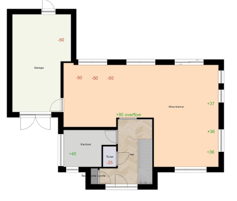

Ik heb een kleine technische ruimte voorzien van een paar m2 voor de WTW en wil deze zo dicht mogelijk maken ivm geluid, dus ook geen spleten onder de deur door voor de lucht toevoer. Maar dat betekent netto gezien dat de lucht in die ruimte nooit wordt ververst. Ik kan in die ruimte natuurlijk een apart toevoer en afzuigventiel maken, maar dat voelt als overkill. Van de andere kant voelt het wel goed om het daar te ventileren om te voorkomen dat het een schimmel hoekje op zolder gaat worden. Hoe doen jullie dat? Gewoon potdicht maken of toch ventilatie voorzien?

H.A.B. schreef op maandag 1 september 2025 @ 10:40:
Ik heb de kier onder de deur van de technische ruimte op zolder dichtgemaakt met een goedkoop systeem daarvoor. Het geluid van de WtW is nu een stuk minder hoorbaar, erg prettig.
Er zit standaard een afzuigventiel in die ruimte (misschien omdat de wasmachine er ook staat).
Om toch circulatie te hebben, heb ik de luiken in de knieschotten open gezet. Hierdoor wordt er nu lucht afgezogen in de technische ruimte, en via de knieschotten uit een werkkamer op zolder.
Omdat er meerdere bochten in zitten (de ruimte zit precies tegen de technische ruimte, waardoor er dus 2 keer een haakse bocht is), hoor je eigenlijk niets in de werkkamer.
Een ander voordeel vond ik dat er nu ook luchtverversing plaatsvind in de knieschotten, waar allerlei spullen opgeslagen liggen.
Ik overweeg zelf: zo dicht maken als kan - en vervolgens wel een afvoerventiel voorzien.
Helemaal dicht gaat niet lukken, dus met een afvoerventiel zorg ik toch voor iets aan verse lucht. De onderdruk trekt de deur mogelijk nog eens een beetje extra dicht(?). Er zal misschien maar een paar m³ per uur worden ververst, maar dat vind ik zelf voldoende voor een technische ruimte. (Bij mij is er nul kans dat ik lucht van buiten de woning naar binnen ga trekken. Is die kans er wel, dan moet je dit zeker niet doen.)

roltor schreef op maandag 1 september 2025 @ 12:50:
Ah ja ook slim idee, zoiets kan ik misschien ook doen. Extra lucht via de knieschotten vanuit de slaapkamer trekken door een roostertje te zetten in die schotten - of buisje met demper aan de leggen. Overwoog ook nog uit de doucheruimte ernaast te trekken, maar vochtige lucht naar andere ruimte trekken lijkt me ook niet slim. Of vanuit slaapkamer --> technische ruimte --> douche, maar dat worden steeds meer geluidslekken vanuit die WTW ruimte. Want onder de douche deur (of erboven, want moet ook waterdicht zijn 8)7 ) komt ook een spleet natuurlijk.
Afbeeldingslocatie: https://tweakers.net/i/10GfDLO5CuoG1jA17Y4iqjyRTqs=/fit-in/4000x4000/filters:no_upscale():strip_exif()/f/image/qZu5pTBnUgBP4VTkrNMVlCGb.png?f=user_large
Cbr schreef op maandag 1 september 2025 @ 12:53:
Op zich werk ik alles luchtdicht af, maar met een jaren 30 huis is het nog de vraag hoe goed dat overal gaat lukken. Dus te veel onderdruk creeeren zou bij mij wel een risico zijn.

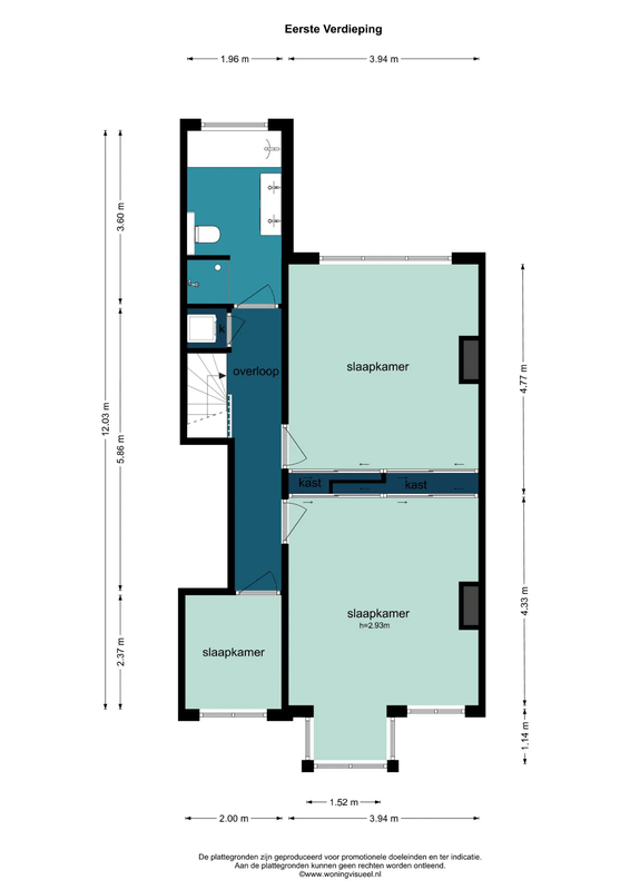

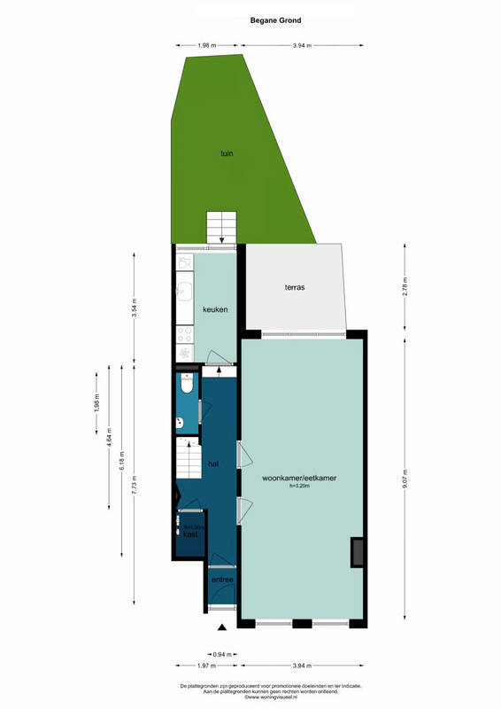

Hi allemaal,
Ik heb met veel aandacht gelezen in dit topic. Helaas ben ik niet zo handig als jullie allemaal, maar hopelijk kan ik wel een beetje leunen op jullie expertise.
De casus is als volgt: we hebben een woning gekocht in Amsterdam uit 1898. We hebben plannen om de gevels, vloer en glas te isoleren waarmee het label mogelijk richting A++ gaat. Complicerende factor is dat het gaat om een gemeentelijk monument. Ik laat het werk allemaal uitvoeren door een aannemer, maar in de renovatieplannen blijft ventilatie een ondergeschoven kindje. Ik heb hier al wel meerdere keren op gewezen: wij vinden een goed binnenklimaat ontzettend belangrijk.
De opzet is: woon/eetkamer van 56m2, hal, kleine wc onder trap, keuken van 10m2 apart. Boven: 2x slaapkamer 20m2, badkamer 10m2, washok, hal, kleine kamer 8m2
Ik ben kortom benieuwd wat de haalbaarheid is van een WTW systeem. Daarbij hebben we de volgende bottlenecks:
  • beperkte ruimte voor een WTW unit - deze zou als het mogelijk is 'boven' de wasmachine kunnen in een washok (afmeting wasmachine achter deur)
  • we kunnen geen aan- of aanvoerventielen aanbrengen in het plafond van de woonkamer, eetkamer en slaapkamer achter ivm monumentale plafonds (rietstuc).
  • we hebben een wandkast tussen de twee slaapkamers en willen beneden een ensuite plaatsen (met holle ruimte dus) waar wel ventielen voor woon/eetkamer / slaapkamers gemaakt kunnen worden - waarbij dit natuurlijk wel zo onzichtbaar mogelijk moet
  • Ik weet niet hoe het zit met schachten naar het dak en daarin aanwezige ventilatiebuizen, maar er zit een schacht achter het washok (en beneden het toilet).
  • Plafonds in de andere ruimte dan de monumentale plafonds kunnen prima open.
Benieuwd naar jullie eerste gedachten!

Worsteneter schreef op dinsdag 2 september 2025 @ 11:38:
Hi allemaal,
Is het echt zo dat je niks aan de plafonds mag veranderen? Ik weet toevallig dat het zelfs bij Rijksmonumenten vaak wel mag. Zonder aan de plafonds te zitten wordt het een lastig verhaal. Een koof plaatsen tegen een bestaand rietgestuct plafond kan overigens vast wel.
Zelf heb ik een voormalig gemeentelijk monument uit 1880 gerenoveerd en voorzien van balansventilatie. Dat was een hele klus, met name omdat we dit stap voor stap hebben aangepakt en de meeste kamers bewoonbaar moesten blijven.
Om je verder te kunnen helpen is het heel handig als je plattegronden en foto’s van de situatie kunt plaatsen.
EDIT: om meteen het goede voorbeeld te geven en onder het motto ‘plaatjes zeggen meer dan duizend woorden’ hierbij een link naar mijn topic van ons huis uit 1880 Met foto’s die een goed impressie geven van het proces.
[ Voor 5% gewijzigd door bensss op 02-09-2025 13:32 ]

  • Worsteneter
  • Laatst online: 17:10
bensss schreef op dinsdag 2 september 2025 @ 12:56:
Naja, je kan gewoonweg geen ventielen in het plafond aanbrengen. Dat heeft monumentale waarde en daar mogen we niet aankomen, en rietstuc heeft nou eenmaal de vervelende eigenschap dat je er geen gaatjes in kan maken (want dan is de hele stabiliteit weg). Gevel doorvoer is denk ik ook lastig, zelfs de achtergevel heeft monumentale waarde - dakdoorvoer zou volgens mij prima kunnen, zeker als het uit de schacht komt, maar dat is voor mij één groot vraagteken, mede over de staat van de schachten naar boven en de uitgang naar het dak. In de jaren negentig is er bijv. een dakopbouw gekomen, het is mij niet duidelijk of daarbij alle kanalen zijn doorgelegd.
Hieronder de plattegronden. Originele plafonds zijn er dus in de woon/eetkamer (we gaan dus de ensuite terugzetten) en de achterste slaapkamer. Voorste twee slaapkamers hebben gipsplafonds zonder monumentale waarde.

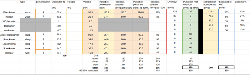

Graag even een sanity check van het ontwerp van de WTW in onze nieuwe woning.
Afbeeldingslocatie: https://tweakers.net/i/3f7RB5ycyoN8oAQGO10WYevdzlU=/800x/filters:strip_exif()/f/image/P9BQfiEpuelb4rD3O0jzDyks.png?f=fotoalbum_large
Afbeeldingslocatie: https://tweakers.net/i/YTbojhnG9m5oRSbP5x1972MHubc=/800x/filters:strip_exif()/f/image/nRA0WKh2u0EV9OWhYChCJzs7.png?f=fotoalbum_large
Afbeeldingslocatie: https://tweakers.net/i/zmCcedxsqXVpku0TAWYzk0txIXo=/800x/filters:strip_exif()/f/image/K2eyEoDxTNtNEd1E2XrYpsok.png?f=fotoalbum_large
Afbeeldingslocatie: https://tweakers.net/i/ZY6LHh_1hvZ3joch6MsjWMhzj0E=/800x/filters:strip_exif()/f/image/HrFqgENR0duabhbsXN4qwYxE.png?f=fotoalbum_large
Context:
- Systeem is een ComfoAir Q450
- Woning wordt bewoond door twee volwassen en drie jonge kinderen.
- Berging op de 2de is geen officiële slaapkamer volgens bouwbesluit, maar zal wel als zodanig gebruikt worden.
- Omdat ik tegen de limieten van het max debiet van de WTW aanloop, heb ik prioriteit gegeven aan de aanvoer in de slaapkamers en is de woonkamer niet helemaal optimaal. Dit vind ik acceptabel, omdat het grootste deel van de dag er niet vijf personen in de woonkamer aanwezig zullen zijn.
Ik kan alleen meer overflow bereiken in de woonkamer door de afvoer in de badkamers te knijpen, maar dit leek mij onwenselijk voor de afvoer van vochtige lucht.
Zien jullie nog verbeterpunten?
[ Voor 30% gewijzigd door Melniek op 03-09-2025 11:49 ]
  • Andrehj
Andrehj
@Melniek Voeg even een tekening toe met daarin de luchtstromen. Uit bovenstaande sheet kan ik geen chocola maken.
  • bensss
  • Registratie: September 2020
  • Laatst online: 22:27
@Melniek idd even plattegrond bijsluiten! Wat ik al wel zie is dat je ook 25 toevoert in keuken, die kan weg.
Zelfinstallatie Vaillant Arotherm Plus 55/6 | Zehnder Q450 | Variotherm DWTW | Enphase Envoy S + IQ7x Panasonic 7x335WP
  • Frantic
  • Laatst online: 16:19
Wij hebben een Brink Flair 300. Nu hebben we (met name op de benedenverdieping) last van een hoge 'fluit' toon wanneer de unit opspoelt. Hebben jullie vergelijkbare ervaringen?
  • Melniek
  • Laatst online: 13-11 10:49
Ik heb mijn eerdere bericht aangevuld met een floorplanner plattegrond. Hopelijk verduidelijkt dat een en ander.

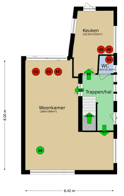

Volgens mij doe ik wat verkeerd of zie ik iets over het hoofd.
Ik ben begonnen om de wtw buizen te installeren. In de keuken komen drie ventielen, ik kom daar binnen met 180, ventiel, dan naar 150, ventiel, dan naar 125 met bocht naar beneden en nog een ventiel.
Ik wil dit tussen de balken doen om zodoende geen koof oid te moeten plaatsen. Echter zie ik nu wel dat bij het 150 125 150 t stuk al 20cm nodig heeft, ene zo'n imaginair ventiel heeft ook al een inbouwruimte van 6cm (die kan niet rechtsstreeks op dat stuk, daar moet nog een 125cm buis tussen).
Dus heb ik al 26cm nodig, dan ga ik onder het rachelwerk van plafond uitkomen. Hebben jullie hier ook mee geworsteld, zijn er andere oplossingen om minder ruimte nodig te hebben?
In de keuken is een koof(je) nog wel te doen, maar in de woonkamer is het wel fijn om dat niet perse te moeten hebben.
  • P5ycho
  • Laatst online: 23:49
P5ycho
In je woonkamer straks kan 2 x 45m3/h = 90m3/h ook prima door een 125mm buis voor dat kleine stukje.
Als je echt krap zit kun je ook zelf zadelstukken op een grote buis zetten, daar heb ik eerder een voorbeeld van geplaatst. even zoeken op "zadelstuk" in dit topic.

  • JeffreyH-8
  • Laatst online: 23:28
Of het T-stuk horizontaal plaatsen en nog een korte 90 graden bocht voor het ventiel. Niet optimaal en dan krijg je ze niet in lijn, tenzij je het bij ze allemaal doet.
  • P5ycho
P5ycho
Het stuk buis tussen de t-stukken schuin afzagen geeft je nog wat ruimte omdat je de t-stukken dichter op het plafond kunt drukken. Zelfde methode als hier:

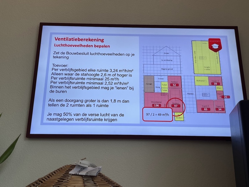

Bobbje schreef op maandag 8 september 2025 @ 19:54:
Goedenavond allen,
Om nog even terugkomen op dit verhaal, een hele algemene vraag.
In de pulsiesheet wordt uitgegaan van 45m³/h per persoon per kamer. Voor een masterbedroom met twee personen zal dus toevoer nodig zijn van 90m³/h. Als je uitgaat van een standaard deur met een dagmaat van 900mm, zal je dus een kierhoogte hebben van 33mm. Dit zou ik persoonlijk heel fors vinden. Daarom ben ik benieuwd hoe anderen hiermee omgaan. Deurrooster toepassen zou het laatste red middel zijn namelijk.
Ik ga ook uit ban 45 m³ / uur per persoon in de maximaalstand. In de normaalstand is dat 30 m³ / uur per persoon.
Ikzelf heb voor de kieren met de normaalstand gerekend. Dan kom je rond de 21 mm uit.
Dat is te doen. Misschien hebben anderen ervaring hiermee?

Melniek schreef op woensdag 3 september 2025 @ 10:55:
Context:

Melniek schreef op dinsdag 9 september 2025 @ 14:41:
Iemand die nog met mij wil meedenekn over eventuele verbeterpunten voor het ontwerp?
In de woonkamer zit je op dit moment met 200 m³ verversing per uur. Prima.
(Je trekt namelijk 50 m³ naar de garage. Maar dat is wel lucht die je uit de woonkamer haalt. Als er tenminste voldoende lucht naar de garage kan.)
Ikzelf zou overwegen om, als je maar een kleine kier hebt tussen de woonkamer en garage, in de woonkamer 3 x 55 m³ afvoer te doen en in de garage 35 m³. Als jouw gekozen ventielen dat aankunnen natuurlijk.
Totaalplaatje ziet er ook goed uit.
eventueel kan je nog wat optimaliseren door de toevoer in de slaapkamer (later) dicht te schroeven omdat je gebruik kan maken van recirculatielucht door de extractie in de badkamer. Er komt dan verse lucht vanuit de hal naar de slaapkamer die wordt afgezogen in de badkamer. Ik geef het maar mee omdat het verbruik van de ventilatoren exponentieel stijgt met het debiet. Hier draait de Q450 aan 25W bij 200m³/h (25m³/h per persoon, 4 kamers aan 50m³/h). Hangt beetje af hoeveel belang je hecht aan het opgenomen vermogen en wat je totale energiebehoefte is (of het de moeite loont).
En het zal belangrijk zijn om de juiste dempers te selecteren. Want een toestel dat 's nachts aan 290m³/h draait maakt wel wat lawaai (ook de kast).
Eventueel kan je de extractie in de technische berging ook nog verwijderen zodat je de deur goed kan afsluiten (geluid van de kast beperken).

P5ycho
Ik vrees dat je de lucht uit de hal niet meer als verse lucht mag beschouwen. Die is al gebruikt in een andere slaapkamer, dus niet fris meer.
Van slaapkamer door woonkamer als overflow is nog ok (je kunt maar op 1 van de 2 aanwezig zijn), maar indirect van slaapkamer naar slaapkamer is dat niet.

  • Melniek
Die overflow door de slaapkamer heb ik ook overwogen, maar van afgezien omdat de aanvoer dan inderdaad uit de andere slaapkamers moet komen, waarvan drie van de vier bezet zijn 's nachts.
Ik ga nog even nadenken over de afvoer in de techniekruimte. Enerzijds vind ik het wel een fijn idee dat in alle ruimtes verversing plaatsvind, maar aan de andere kant zou ik hiermee het totaaldebiet kunnen verlagen of de aanvoer naar de woonkamer vergroten.

P5ycho
Ik zou het helemaal niet gek vinden om het debiet in de techniekruimte naar 5-10 m3/h te verlagen. Zolang er maar onderdruk is, is het goed. Het is niet zo dat de apparatuur daar binnen op verse lucht draait ofzo.

Ik ben nog eens terug naar de tekentafel gegaan met mijn ontwerp om beter gebruik te maken van de overflow mogelijkheden. Daarmee ben ik tot het volgende ontwerp gekomen:
Afbeeldingslocatie: https://tweakers.net/i/zjd9ZYwg1_sbygCodOOcH0cboug=/800x/filters:strip_exif()/f/image/s2MWIWcsgpMq67YBAdujrboX.png?f=fotoalbum_large
Met de ventielen als volgt geplaatst:
2e verdieping (waskamer zal in de toekomst een 2e badkamer worden):
Afbeeldingslocatie: https://tweakers.net/i/UChDxEtgjhuPdoKBjwXIoXuPZtw=/x800/filters:strip_icc():strip_exif()/f/image/9u4YSAhl07KSeD8zXxieZjof.jpg?f=fotoalbum_large
1e verdieping:
Afbeeldingslocatie: https://tweakers.net/i/1sRIR6fancpOTOOFmxH_YMHWJFo=/x800/filters:strip_exif()/f/image/rkqAwaNRN23y4cnMG3n8ICRW.png?f=fotoalbum_large
begane grond:
Afbeeldingslocatie: https://tweakers.net/i/507M0acVMfSJWc4awQZmGqjhCvk=/x800/filters:strip_exif()/f/image/Wsbkp0rHCL6rVbnNSj6tf89a.png?f=fotoalbum_large
De 85 overflow in de woonkamer zal via een muurrooster gebeuren.
Daarnaast houden we de optie open voor een uitbouw in de toekomst:
Afbeeldingslocatie: https://tweakers.net/i/YR4Yrcem08BxzzPv6fhpttcwUrg=/x800/filters:strip_exif()/f/image/HoYR3H5zCQWjhkYpuiZuGrx3.png?f=fotoalbum_large
Dit heeft op de eindstand van de balansberekening geen impact op benodigde pulsie.
Blijf het spannend vinden om meer dan 50% uit overflow te halen in de woonkamer, maar omdat dit uit meerdere slaap- en werkkamers komt is het aandeel 'vuile' lucht als het goed is miniem.
Totaal debiet van 605m³/h, waarvan 390m³/h door pulsie en de overige 35% door overflow.
Hierbij ook een sanity check, zit ik hiermee in de juiste denkrichting of zie ik toch iets over het hoofd?

P5ycho schreef op woensdag 10 september 2025 @ 07:07:
Je schrijft "Ik vrees". Dus je bent niet zeker? Dus als je kosten (CO2 meter plaatsen en ventielen dicht draaien) opweegt tegen baten (energieverbruik en eventueel geluid) dan is het de moeite om het eens te testen. Ik zeg niet dat je de pulsie moet schrappen maar @Melniek kan overwegen om de test uit te voeren en zo potentieel energie te sparen. En als de ervaring hier gedeeld wordt dan hebben meer mensen er nog iets aan. Win-Win dus. Uit eigen ervaring schat ik de kans 50% dat het misschien beter meevalt dan je zou denken. Hier stijgt de CO2 concentratie in de kinderkamer terwijl er niemand aanwezig is in de kamer (deur wel open). De lucht uit de leefruimte wordt op een of andere manier toch gemengd met de lucht in de kinderkamer. Alle deuren staan wel open. Het is voor mij een eyeopener hoe sterk de lucht zicht mengt (als de deuren open staan).
Melniek schreef op woensdag 10 september 2025 @ 09:10:
Ik heb ook een extractie in de technische ruimte maar die ik nu afgedekt. Wekelijks komt een "kuiskar" met natte dweil en ik merk geen verschil. Bij een hogere dampdruk zal het vocht toch zijn weg vinden naar de naburige ruimtes. Ik heb niet het gevoel dat het stinkt of onprettig is. Natuurlijk moet je de technische ruimte nu ook niet gebruiken als wasruimte/drooglokaal zonder extractie. Vooral het waarneembaar (in de hal of kamers) "kastgeluid" van de Q450 kan je beperken door de deur goed af te sluiten. Voorzien geen spleet onderaan. Afzagen kan je later nog.
Hoe sterk het waarneembaar kastgeluid afneemt met een dichte deur t.o.v. een deur met een sleet, kan ik je niet meegeven. Wel kan ik meegeven dat hier de technische berging gescheiden is van de keuken met een metalstudwand 100mm (75mm stud en 2x12,5mm fermacell) met een RW waarde van iets van een 50dB. Bij 350m³/h hoor je (bijna) niets in de keuken. In de hal, aan de deur van de berging, is het geluid wel merkelijk waarneembaar en storend. Maar omdat de Q450 hier continu op 200m³/h draait, horen we toch niets van het kastgeluid. Bij jou zijn er wel 2 deuren tussen de Q450 en de kamer waardoor je waarschijnlijk niet veel zal merken van het kastgeluid in de slaapkamers. Maar langs de andere kant, in de nacht is het muisstil en wat als de deur van de kamer open staat. Hier terug hetzelfde: voorzie een extractiepunt en weet dat het misschien de moeite loont om nadien af te sluiten.
Warmtebehoefte: 12kwh/m²a | panasonic 3J R32 split met 2 Jaga Briza 12 | WTW Q450 ERV | PV 6800Wp met SMA 5kW inverter | Home Assistant | warema external venetian blinds
  • P5ycho
P5ycho
Nee, ik weet het heel zeker. Elke leefruimte moet verse lucht toebediend krijgen. De enige uitzondering is de overflow die we veel promoten hier, omdat slaapkamers niet tegelijk met de woonkamer gebruikt worden.
De 'ik vrees' kun je lezen als 'ik moet je helaas mededelen dat'.

P5ycho schreef op woensdag 10 september 2025 @ 22:47:
Afbeeldingslocatie: https://tweakers.net/i/B9dPadMLiS7ps6yNl6W63GpMk5E=/800x/filters:strip_icc():strip_exif()/f/image/Z092LBaw8PGExwUyghSbaNuL.jpg?f=fotoalbum_large
De Zehnder Academy (Youtube) raadt aan max 50% van de verse lucht vanuit een naastgelegen ruimte.
Ook zeggen ze in dezelfde academy dat je max 2 keer mag overstromen:https://youtu.be/KhcfSrLzD70?si=W-S_Uzoev-f9neox&t=905
  • P5ycho
P5ycho
@martois Binnen het verblijfsgebied mag je lenen bij de buren. Een hal is geen verblijfsgebied.
Die regel is wel vaak van toepassing tussen woonkamer en keuken, als de doorgang smaller is dan 1.8 meter.
Dit zijn allemaal bouwbesluit-regels, gebruik ook vooral je gezond verstand.

martois schreef op donderdag 11 september 2025 @ 14:13:
Ja, je kunt gerust lucht laten overstromen uit andere ruimtes. Wel meer dan 50% ook.
Wat je niet moet willen is lucht uit een slaapkamer gebruiken in een andere slaapkamer.
Want de lucht uit de eerste slaapkamer is al gebruikt (met gebruikt bedoelen we: heeft verhoogde CO2-concentratie).
Wat heel goed kan is de lucht uit de slaapkamers in de woonkamer gebruiken. Want als er vier of vijf mensen in de woonkamer zijn dan slaapt er over het algemeen niemand.
Als er vier mensen liggen te slapen is het niet erg dat er gebruikte lucht naar de woonkamer stroomt.
Zehnder wil tegenwoordig ook elke verdieping op zichzelf in balans hebben. Dat roepen ze volgens mij alleen om meer ventielen e.d. te verkopen.
