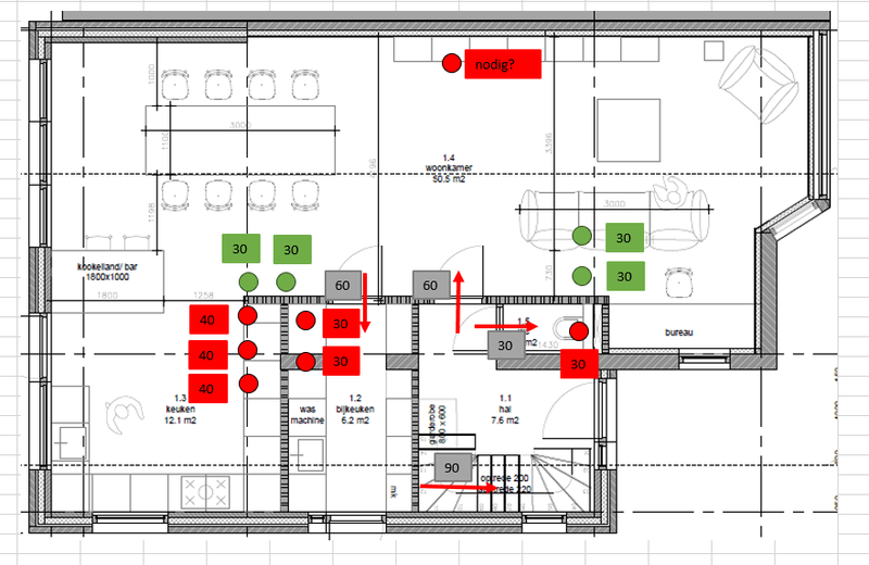

Na heel wat gepuzzel weer een stap verder in mijn ontwerp, heb alle feedback meegenomen en het is denk ik een goede verbetering (voorgaande: RobinCollie in "Het centrale balansventilatie met warmteterugwinning topic"). Met het nieuwe ontwerp voldoe ik (buiten de begane grond in de huidige situatie) in iedere ruimte aan de 45m³/h per persoon voor het beoogde aantal personen, is de afvoer voor alle natte ruimtes ruim voldoende als ik van de waardes uit de sheet van P5ycho uitga en komt 25% van de toevoer via overflow. Totaal debiet van 580m³/h, waarvan 435m³/h.
Afbeeldingslocatie: https://tweakers.net/i/vBZSzsilIhva5gc2VbeA7HkxjsU=/800x/filters:strip_exif()/f/image/N8mOwuN6NbJF6TqTbPNxSNj9.png?f=fotoalbum_large
Met de bovenste verdieping:
Afbeeldingslocatie: https://tweakers.net/i/rGFQ--oD7OL-pszaoxQj5BBfV3Q=/x800/filters:strip_exif()/f/image/ArIYLldwCsXWBaaP714203Cm.png?f=fotoalbum_large
middenverdieping:
Afbeeldingslocatie: https://tweakers.net/i/5Kkm35gjaMCcpO_iQS5bm97TxEU=/x800/filters:strip_exif()/f/image/tG5PFGYI30fadqzEWzwv9Hzn.png?f=fotoalbum_large
begane grond:
Afbeeldingslocatie: https://tweakers.net/i/ZAN9dOWa11E8r8g2eE0mFrjtxx4=/x800/filters:strip_exif()/f/image/N5SyQ5tGyGGu1cDdoaYXsFoI.png?f=fotoalbum_large
Relevant is ook de wens om over 3-5 jaar een stuk op de begane grond uit te bouwen, waarbij de keuken & woonkamer een grote ruimte worden. Effectief maakt het vrij minimaal verschil in de opzet, maar voor de volledigheid ook dit uitgewerkt (hier voldoe ik wel aan de 45m³/h per persoon):
Afbeeldingslocatie: https://tweakers.net/i/NJbu8l4flJoTFT8lRipTDjf6IY8=/x800/filters:strip_exif()/f/image/xRKWR26QFZYKnmNkO1rZbIlX.png?f=fotoalbum_large
Afbeeldingslocatie: https://tweakers.net/i/qxvqG1xXaSZn1cv31QGT4sN5Gro=/800x/filters:strip_exif()/f/image/BdP5siIR1ghJD0JIyNfocVKT.png?f=fotoalbum_large
Sidenote: kamer die aangegeven staat als waskamer zal mogelijk een 2e badkamer + waskamer worden, vandaar de 50m³/h afvoer
Her en der zou ik wellicht nog met 5m³/h kunnen plussen of minnen. Maar tenzij ik in de natte ruimtes minder ga afvoeren (en daar zit ik volgens mij al redelijk scherp) lijkt me dit het best haalbare.Is dit een acceptabele opzet of laat ik toch kansen liggen?

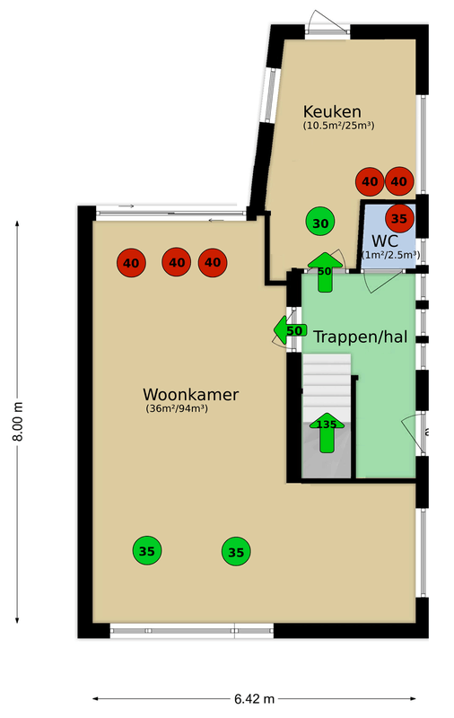

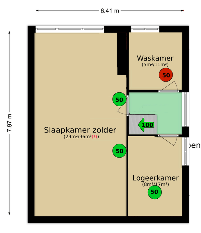

RobinCollie schreef op woensdag 6 augustus 2025 @ 12:03:
middenverdieping:
begane grond:
Op basis van je plattegrond zie ik nog kansen:
2e->1e pulsie 150, extractie 50, overflow uit 100. Klopt.
1e->0e pulsie 185, extractie 150, overflow in 100, overflow uit 135, klopt
0e pulsie 100, extractie 235, overflow in 135, klopt.
Vragen: kun je die 90 extractie uit de speelkamer verwijderen en plannen met overflow van de 2e naar de 0e?
Met een muurrooster door dat wandje achter de trap naar de woonkamer.
In combinatie met die aanpassing nog een ding voor je nog te realiseren uitbouw: 45 extractie in de keuken ten opzichte van 135 in de uitbouw zou ik omdraaien. Zeker als je dat muurrooster voor elkaar krijgt.
Zou wel altijd 1 ventiel voorin de woonkamer monteren, voor als er kortsluiting ontstaat bij het openen van ramen oid.

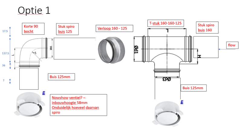

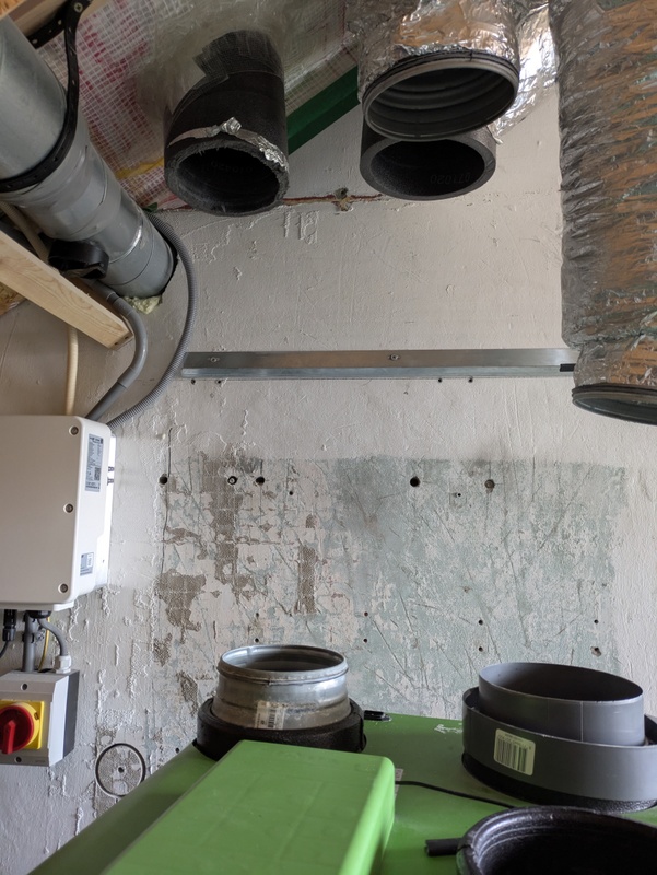

Ik wil Aerfoam buizen verbinden met klassieke (ingebouwde) spirobuizen. Er komt een mof uit de muur met een rubberen ring. Schuif ik zo'n Aerfoam buis er gewoon over? Heb ik dit koppelstuk nodig of nog iets anders (een metalen klemband)?
(diameter 125mm verder niet relevant)
Afbeeldingslocatie: https://i.imgur.com/BixQg6U.png
[ Voor 25% gewijzigd door Kakola op 14-08-2025 09:58 ]
  • Franciesco
  • Laatst online: 21:42
Franciesco
@Kakola Een Aerfoam kan daar waarschijnlijk gewoon over heen. En doordat het redelijk flexibel materiaal is en de rubberen ring zal het luchtdicht zijn verwacht ik.
Komt de luchtstroom uit de spiro en gaat het dan de Aerfoam in? Of andersom?
Wanneer de luchtstroom vanuit de Aerfoam door de spiro gaat, dan heb je wel een opstaande rand als je de Aerfoam er over heen schuift. Dat geeft wat extra weerstand en ook een plek waar stof kan ophopen. In dat geval zou ik toch liever een mof gebruiken.

Terugkomend op mijzelf zodat iemand in de toekomst hier ook wat aan heeft. De werkwijze was:
  1. Alle popnagels van de achterplaat wegboren en de achterplaat verwijderen (Duco gaf aan dat dit de enige mogelijkheid is)
  2. Sensor vervangen
  3. Gaten gemaakt in de achterplaat en afgedicht met tape (hoeft niet luchtdicht, dat is niet de functie van de plaat)
  4. De plaat er weer terug opgezet met popnagels.
Afbeeldingslocatie: https://tweakers.net/i/2hQPfHAhRobOYHzzRK0K22FJPDs=/232x232/filters:strip_icc():strip_exif()/f/image/jCCnQLIPwQR91pnsXUFBPrGc.jpg?f=fotoalbum_tileAfbeeldingslocatie: https://tweakers.net/i/N3HgyifUUVjKh7SbeGL3yAm4Fdw=/232x232/filters:strip_icc():strip_exif()/f/image/dTrQd4qVnwmWPCuXxOAyzlOO.jpg?f=fotoalbum_tileAfbeeldingslocatie: https://tweakers.net/i/TofRRl5rTbDH7LPzTnIvDDcG1ws=/232x232/filters:strip_icc():strip_exif()/f/image/9nHUh0GvJMdd9S6gO0nqJjT7.jpg?f=fotoalbum_tile
Afbeeldingslocatie: https://tweakers.net/i/EgWlznqCE50J8LmpBGfBMCtn3GQ=/232x232/filters:strip_icc():strip_exif()/f/image/QNSrxsr332pmkSiHCk5DuwMe.jpg?f=fotoalbum_tile
En volgende keer hoef ik alleen de tape weg te halen. Duco heeft gelukkig bij de nieuwe types dus het ontwerp aangepast en standaard doppen achterop.

Mooi staaltje design for repairability dus... |:( Dat is de meest moeilijk te vervangen temperatuursensor die ik ooit gezien heb.

OMG! Je vergeet nog erbij te vermelden dan je eerst ook de complete WTW uit moet bouwen, en alle aansluitingen los moet koppelen, omdat je bij de achterplaat moet...
Daarmee is het maar iets minder ruk, want je moet nog steeds heel die WTW uitbouwen om een simpele sensor te vervangen.
Voor Tweakers die de keuze nog moeten maken:
Bij Zehnder gaan die sensoren ook stuk, maar daar pak je zonder de WTW eerst uit te bouwen zo de hele voorkant er af (drie schroefjes losdraaien), trek je de warmtewisselaar eruit en vervang je de sensor. De hoeveelheid werk is daarmee ca 1% van die bij een Duco....

Ja het ontwerp van Duco is echt kansloos slecht mbt onderhoudbaarheid. Dus sensoren hadden net zo goed aan de voorzijde van de achterplaat kunnen zitten waardoor ze vanaf de voorkant kon vervangen...
  • H.A.B.
  • Registratie: Januari 2024
  • Laatst online: 10-10 22:03
Al een jaar geleden een eerste ontwerp gemaakt, maar de verbouwing is nu zo ver dat het tijd wordt te finetunen en spullen te gaan bestellen! Voordat ik alle pijpen ga dimensioneren en intekenen, benieuwd naar jullie feedback.
Uitgangspunten:
- Oppervlakte: 165m2, netto volume (dus zonder tussenmuren/plafonds/etc.): 450m3
- Ingetekende debieten zijn voor de normaalstand met 4 personen, dus niet max.
- Berekende benodigde flow in normaalstand: 360m3/h. Wil Zehnder Q450 of wellicht Q600 kopen als dat minder geluid oplevert?
- Wil alles met spirobuizen doen
Twijfels
- We weten nog niet waar we de was gaan drogen en daar komt altijd veel vocht vanaf. Wellicht in een van de slaapkamers op de 1e, maar kan ook op slaapkamer 5 (zolder) of een overloop zijn. Wat is jullie ervaring, aangezien je in principe alleen inblaast in de slaapkamers, maar je vocht eigenlijk direct wil afzuigen? In slaapkamer 5 heb ik wel 2 inblaasventielen, dus dacht misschien wat harder af te zuigen in de douche ernaast, dan trekt die het vocht van slaapkamer 5 ook mee - maar een deel gaat ook de trap af... Of beter toch ook een afzuigventiel plaatsen in een van de slaapkamers of de hal? Slaapkamer 5 is logeerkamer voor 2 personen / werkkamer. Dus standaard daar 2*30 inblazen is normaal gesproken ook teveel. Douche op de zolder zal de eerste jaren niet zoveel gebruikt worden, 2 afzuig ventielen te veel?
- Technische ruimte op zolder staat alleen de W2W (warmtepomp boiler staat op overloop 1e verdieping). Wil hier ook luchtverversing, maar ivm geluid geen spleet onder de deur. Daarom daar nu een aanvoer+afvoer ingetekend. Nodig of achterwege laten?
- Is er een voorkeursplek voor ventiel locatie in de badkamer of maakt dat niet zoveel uit?
- Bij een aantal slaapkamers is de makkelijkste invoerplek direct bij de deur, dat maakt de aanvoer lengtes van de buizen makkelijker en korter. Ik ben bekend met het onderzoek dat de locatie niet zoveel uitmaakt, maar toch voelt dit niet zo lekker. Verplaatsen of niet?
- Aan en afvoer locaties in de woonkamer nog niet helemaal uit, ook ivm pijp routes. Aanvoer punten naast de keuken liever wat verder van de afvoerpunten in de keuken, maar weet niet of dat opweegt tegen langere en lastigere pijp routes.
- Is een extra afvoerpunt halverwege de woonkamer nog zinnig?
- Eigenlijk is ’t debiet in de woonkamer nu iets te hoog, maar kan ik wat lager regelen en als ik nog 30m3 extra afzuig in de douche op zolder valt het wel mee (30m3 ipv 60m3 overflow dan). – minder dan 4 inblaasventielen leek me ook niet juist voor de grootte van de ruimte
- Twijfel of 60m3/h afvoer in de bijkeuken te veel is, staat wel wasmachine / droger, schoenen, jassen en misschien ook wel natte was.

MWDKing schreef op vrijdag 15 augustus 2025 @ 07:05:
  2. Sensor vervangen
De saga continues. Blijkbaar heeft de installateur destijds eerste de unit geplaatst en toen de dakdoorvoer buis erin geschoven die best wel stug is... Gevolg; onmogelijk om met 2 man (want anders krijg je dit ding überhaupt niet getild) de unit zo precies omhoog te duwen dat de buis weer in de uitgang steeks. Plan is nu; klein stukje flexibele buis ertussen zodat ik kan aansluiten zodra de unit hangt de buis koppelen.
En dat allemaal voor een sensor vervangen... |:(

Kun je de unit niet rustig op z'n plaats manoeuvreren en omhoog duwen met 2 van die handheffers? Eerst op wat blokken en een plaat zetten en dan 't laatste stukje met van die montagehulpen? Zoiets: https://www.toolstation.n...-duopack-tradelift/p89755 Heb je ook goedkope versies van (bijv https://www.hbm-machines....-snelverstelling-0-115-mm)
[ Voor 13% gewijzigd door H.A.B. op 18-08-2025 07:59 ]

MWDKing schreef op zaterdag 16 augustus 2025 @ 20:15:
beetje vasaline doet vast wonderen
proberen waard?

  • MWDKing
  • Laatst online: 21:34
H.A.B. schreef op maandag 18 augustus 2025 @ 07:57:
Goed idee, ik had ze helaas niet voorhanden. Morgen komt wat ventilatie materiaal, o.a. flexbuis, binnen en als ik het daarmee kan doen zonder de luchtstroom te belemmeren, doe ik dat.
Ik hoop ook dat dat een beetje het geluidsproblemen oplost, want je hoort vanuit buiten de ventilatie wel duidelijk.

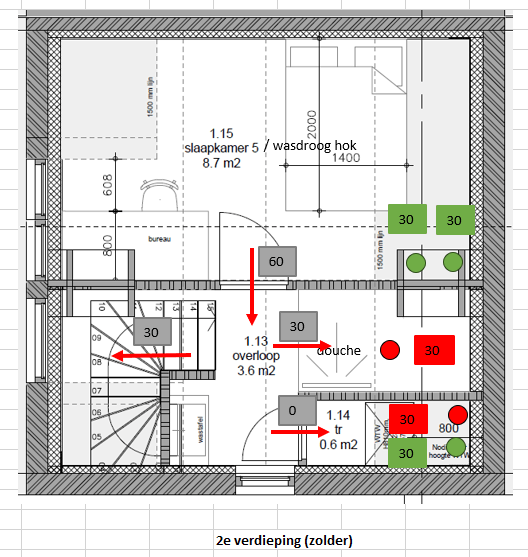

  • H.A.B.
Ik probeer uit te vogelen of ik spiro buizen met ventiel aftakkingen tussen m'n balkenlaag krijg, maar kan sommige afmetingen niet online vinden (of mijn google skills zijn te matig) en ze hebben hier in de buurt niet alle hulpstukken of voorraad om te meten. Misschien heeft iemand nog wat stukken liggen of het ook zo gedaan?
Ik heb 225mm ruimte tussen mijn balken, daar komen nog 22mm rachels en 12,5mm gips en 5mm stuc bij - die afstand is dan totaal 264,5mm.
Is het mooist om een 45 graden T-stuk te gebruiken voor de flow - maar niet noodzakelijk lijkt me.
- Hoe hoog is een 90 graden T-stuk (160-125) in totaal? Dus tot aan onderkant van het 125mm stuk. (optie 1)
- Hoe hoog is een 45 graden T-stuk (160-125) - met daaraan nog een 45 graden bocht? (optie 2)
- Bestaan er T-stukken die aan de aftakkingskant meteen de buismaat hebben zodat je het ventiel er meteen in kan schuiven? Dat bestaat wel bij korte 90 graden bochten (zie optie 2), kon ze niet vinden voor 45 graden.
- Instucbaar ventiel neemt ook meer ruimte in lijkt me, maar wel mooier. Weet niet of prestatie hetzelfde is als bijv Luna125S. Iemand de Noshow gebruikt? Hoeveel van de 58mm instuchoogte moet in de spirobuis vallen? Staat niet in de datasheet / tekening. Als ik voor de Luna125S ga, tot hoe ver laat moet je spiro buis dan naar onder steken?
En anders maar wat spullen bestellen eerst en dan tetrissen :)
Afbeeldingslocatie: https://tweakers.net/i/kPOYuadXOddQDrLjoego-_rKtsM=/800x/filters:strip_exif()/f/image/1hNn6oNKAPLM9x9gBZR8FWbF.png?f=fotoalbum_large
Afbeeldingslocatie: https://tweakers.net/i/eWszUiN0nU6aiC_LJOSUpNK6VQk=/800x/filters:strip_exif()/f/image/NRP4K9uK0reLNWRB1XhttBgd.png?f=fotoalbum_large
  • Jannibal23
  • Laatst online: 19:49
Dat T stuk kan toch ook plat liggen? Hoeft niet per se naar beneden te wijzen.
Flow verbeteren met 45 graden bochten lijkt mij zelf wat overdreven, het is geen riolering maar lucht.
Dus een korte 90 graden bocht op een plat T stuk past sowieso. En dan heb je de goedkoopste oplossing volgens mij met directe aansluiting voor een ventiel.
Edit: Heb hier alleen nog bochten liggen, geen T stuk. Dus kan je niet helpen met maatvoering.

  • fenrir
fenrir
Ik zou juist wel van die 45 graden bochten gebruiken omdat het lucht is. Uiteindelijk gaat het allemaal om de weerstand in de buis die bepaald hoeveel moeite de unit moet doen om de lucht er overal uit de duwen. Hoe minder weerstand hoe beter (want minder stroom).
Voor het inregelen is het waarschijnlijk nog mooier als je voor elk ventiel zo goed als dezelfde weerstand hebt. In de praktijk zal dit niet haalbaar zijn als je geen gebruik maakt van een centrale verdeel unit en vervolgens ook nog eens overal dezelfde buis lengte weet te gebruiken.

  • H.A.B.
Jannibal23 schreef op zaterdag 23 augustus 2025 @ 08:47:
Goed punt, had ik niet aan gedacht 8)7
fenrir schreef op zaterdag 23 augustus 2025 @ 15:40:
Ik heb in het ontwerp in ieder geval alle debieten van de ventielen hetzelfde gehouden (30m3/h normaal stand). De weerstand hetzelfde houden is niet/lastig te doen met alles alleen spiro. Maar probeer nu eerst als uitgangspunt aan te houden 1 ventiel op 125mm, 2 ventielen op 160mm, 3 op 180mm en 4 op 200mm, zodat de weerstand wel varieert met lengte en aantal bochten, maar debieten per pijp diameter gelijk zijn. Maar misschien juist ventielen die vlakbij de WTW zitten op 80mm aansluiten om te zorgen die die weerstand iets hoger wordt en dan vergelijkbaarder isweerstand op eind van de leidingen, zodat ik de dichtbij-ventielen niet helemaal dicht hoef te knijpen? Vind dat puzzeltje nog wat lastig, want het heel modelleren is nogal wat werk als je nog niet precies als je pijp routes weet.
  • Cbr
  • Laatst online: 22:20
Cbr
H.A.B. schreef op zondag 24 augustus 2025 @ 17:07:
Weinig mis met knijpen met het ventiel zelf toch?
Ik zou niet 80 mm pakken, tenzij het ergens anders handig voor is. Je hebt inderdaad wel wat meer flexibiliteit om kleinere diameters te pakken dan jouw 'standaard' bij kortere afstanden.
Ik heb trouwens het idee (kan iemand vast bevestigen) dat twee ventielen van 30m³/uur (normaalstand) prima op 125 mm kan, ik zou zelf pas bij drie ventielen naar 150 of 160 mm diameter gaan. Misschien met uitzondering van het ventiel die het verste weg zit. Juist bij dat ventiel wil je zo min mogelijk weerstand.
[ Voor 3% gewijzigd door Cbr op 24-08-2025 17:13 ]
  • H.A.B.
Cbr schreef op zondag 24 augustus 2025 @ 17:12:
Nou, als je ventielen heel erg moet knijpen, dan is je WTW in principe te hard aan het werk met onnodig geluid en energieverbruik. Dus mooier is volgens mij zo weinig mogelijk knijpen.
Ja, kan volgens mij ook wel. Maar als ik dit weggewerkt krijg, houd ik dit wel aan om lagere snelheden in m'n buizen te hebben. Dat kan sowieso geen kwaad. Als ik niet uitkom, kan ik altijd nog een maatje omlaag.
[ Voor 9% gewijzigd door H.A.B. op 24-08-2025 19:01 ]
  • Cbr
Cbr
H.A.B. schreef op zondag 24 augustus 2025 @ 18:58:
Klopt. Maar je gaf aan dat je een systeem wil maken waarbij alle ventielen evenveel debiet 'leveren'.
Je weerstand wordt dan bepaald door het ventiel die helemaal openstaat (het ventiel met de meeste weerstand in de kanalen zal uiteraard helemaal openstaan).
Dat is dan de weerstand die alle ventielen gaan krijgen, zodat ze allemaal evenveel leveren. Je slechtst geplaatste ventieel bepaalt dus voor het gehele systeem de weerstand.
Vandaar dat ik me in mijn ontwerp vooral druk maak om de ventielen aan de andere kant van het huis, waar ik alleen met meerdere bochten kan komen.
Of je die weerstand nu maakt door er een paar meter 80 mm doorsnee buis tussen te zetten of door het ventiel verder dicht te draaien maakt echt niet uit.
80 mm buis heeft wel een voordeel: het kan tegenspraak tegengaan. Let wel op dat je geen geruis krijgt. De spreadsheet in de topicstart heeft mij sterk geholpen.
[ Voor 31% gewijzigd door Cbr op 24-08-2025 19:57 ]

En dat deed me besluiten het dus maar weer eens schoon te maken en dit was van zojuist. De gaaswijdte is 1x1cm.
Afbeeldingslocatie: https://tweakers.net/i/EEag-6spUZxSN80N6KUDwrYzMAE=/232x232/filters:strip_icc():strip_exif()/f/image/zDS9vkNJ30f3KgmBJ1K2bgIX.jpg?f=fotoalbum_tileAfbeeldingslocatie: https://tweakers.net/i/YSoWefkj6mAU_5uf2KTDtL6ZoSU=/232x232/filters:strip_icc():strip_exif()/f/image/WT6iCwpitljeU4OVmrI296Zi.jpg?f=fotoalbum_tile
