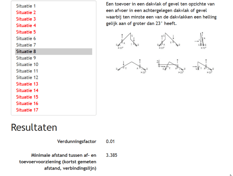

Ben al een tijdje aan het researchen of het mogelijk is om de dakdoorvoer van de CV en de WTW te combineren of zodanig te plaatsen dat het esthetisch het mooist is. Ik ben van plan een WTW te plaatsen en direct ook de cv ketel te verplaatsen en heb daarmee de kans het in 1x goed aan te pakken. De wens is om het aantal doorvoeren te minimaliseren.
Veel online rondgezocht, maar nog geen oplossing gevonden, wel wat oplossingen die helaas verouderd lijken. Bij de oude Zehnder wtw modellen kon de afvoer van de wtw gecombineerd worden met de aan/afvoer van de cv ketel middels de CombiFlow:
Afbeeldingslocatie: https://tweakers.net/i/IeU6NKt8xFTi9ZPg1_mlum_vr5k=/x800/filters:strip_icc():strip_exif()/f/image/Lw7KlCYVx2tq8vycX9qs2oyv.jpg?f=fotoalbum_large
Zoiets zou ideaal zijn, maar lijkt niet te combineren met de Q350-450-600.
Verder vind ik eigenlijk bar weinig hierover. Online kom je nog wel eens de Optifor tegen (oud WTW model in combinatie met een cv). En oplossingen als de Skyline-3000-Combi lijken enkel met een mechanische ventilatie te combineren(?)
Afbeeldingslocatie: https://tweakers.net/i/K3-BQmZZFbTLjJAZ0v8p8XQOsd8=/800x/filters:strip_icc():strip_exif()/f/image/SGO71oOV9dqfvrX21w6RfsZe.jpg?f=fotoalbum_large
Iemand hier wellicht nog ideeën over, of zoek ik naar iets wat niet bestaat?

@RobinCollie Die afvoer zal veel te weinig doorlaat hebben, en wat doe je dan met de aanvoer?
  • RobinCollie
  • Registratie: Maart 2018
  • Laatst online: 29-10 11:50
Andrehj schreef op maandag 21 juli 2025 @ 22:37:
Klopt, ik denk dat ze hem daarom enkel adverteren als combinatie voor cv + mechanische ventilatie en niet specifiek voor cv + wtw. Ik kon van dit merk of de andere aanbieders ook geen afvoer vinden met een diameter van 180 of meer.
Aanvoer wtw zou altijd apart moeten en met voldoende afstand van de afvoer zoals je normaal zou doen, het zou hier puur gaan om de wtw afvoer te combineren met de cv buis.
Idealiter is het binnen met de buizen te combineren. Alternatief is een verzamelkap zoals Ubbink beschikbaar heeft, helaas gaan die enkel tot 160 diameter
Afbeeldingslocatie: https://tweakers.net/i/mh4xrv5sHlGVZMUh0L_DMqiQnC0=/x800/filters:strip_exif()/f/image/cCtegePT11OzyBwhVv4u2bYW.png?f=fotoalbum_large
[ Voor 28% gewijzigd door RobinCollie op 21-07-2025 23:31 ]

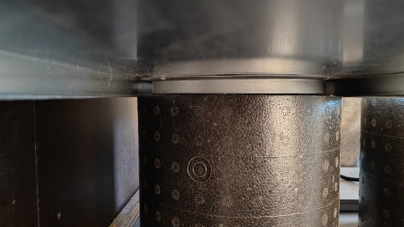

Ik heb vorig weekend een ComfoAir Q600 geplaatst met Comfowell 625 diameter 200mm
Voor de aansluiting tussen ComfoAir en Comfowell heb ik een stuk ComfoPipe compact gebruikt.
Maar deze sluit niet mooi aan.
Afbeeldingslocatie: https://tweakers.net/i/yf2aowP80cUDrZMStzQVRxaepTs=/800x/filters:strip_icc():strip_exif()/f/image/eaoVoqTBInwwYjthQgpUh7cl.jpg?f=fotoalbum_large
Iemand een idee of dit oké is of wat er moet aangepast worden?

Wat is 'niet mooi' in deze context? Ik neem aan dat dit wel luchtdicht afsluit? Is dit de huiszijde? Zo ja, waarom gebruik je dan comfopipe (isolatie is niet nodig aan de huiszijde)?

Die zou zeker nog 1,5cm verder moeten opschuiven.
ik had deze nog over en dacht naar geluid dat deze beter zouden zijn.

Dan even het stanleymes ter hand nemen als het je stoort, zo gepiept.

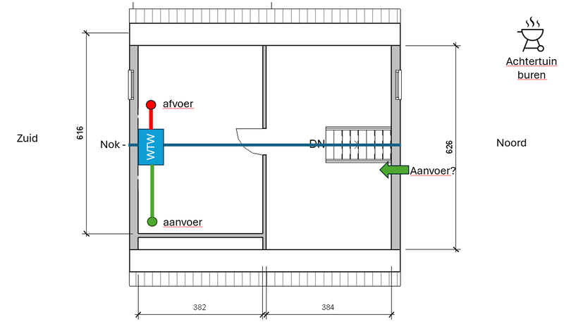

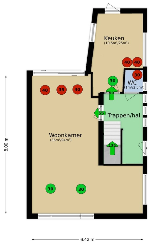

We zijn hier bijna gereed om de WTW te plaatsen, alle ventielen zijn al aangelegd echter moet het spirowerk nog met elkaar verbonden worden. En niet geheel onbelangrijk moeten de WTW zelf + dakdoorvoeren geplaatst worden. Planning is om volgende week de dakdoorvoeren de plaatsen. Echter ben ik nog steeds niet zeker over de locatie hiervan.
Als ik niets verander aan het plan dan komt de aanvoer zuidoost in het dakvlak, en de afvoer zuidwest. Dit omdat de WTW op de binnenkant zuidgevel hangt, en onze achterburen (west) graag hun hout kachel gebruiken. In principe hebben we ook de mogelijkheid om de aanvoer op de noordgevel te doen, we moeten dan wel een vrij lang aanvoerkanaal maken van ~10 meter, is dat een probleem? Daarnaast grenst onze noordgevel aan de achtertuin van de buren, die een forse tuin bbq/keuken/gril hebben gebouwd. Die lucht direct de WTW inzuigen lijkt me niet ideaal.
Dus aanvoer noord of zuidoost? Rekening houdend met buren bbq/houtkachel. En maakt de lengte van het aanvoerkanaal uit?
Hieronder nog een schematische tekening
Afbeeldingslocatie: https://tweakers.net/i/wQEaVUKDR3rjrios8CaxxD6c0qM=/800x/filters:strip_exif()/f/image/8fDq97cxTlcifokKBDiBzXHd.png?f=fotoalbum_large
  • P5ycho
  • Laatst online: 23:23
P5ycho
Nieuwbouw? Dan geeft de betonvloer de warmte veel beter door dan je verliest door de gevel, je slaapkamer wordt sowieso warm. Je wtw maakt daar relatief weinig verschil in.
Tocht, dat ga je ervaren. Als ventielpositie en type goed gekozen zijn is dat met 2.60m plafonds allemaal geen probleem.
Ga bij oplevering na of douche en andere deuren de juiste spleet hebben en of alle debieten juist opgemeten zijn (vraag om een rapport!). Dan komt het met dat vocht ook wel goed.
12x 280Wp ZO, 9x 280Wp + 8x 465Wp ZW, Zubadan SHW80YAA 8kW, Zehnder Q450 ERV
Door de gevel noord is het mooist, maar je moet daar wel een erg lang kanaal voor aanleggen. Zolang de diameter goed gekozen is kan dat wel gewoon.
Het nadeel van aanvoer op het dak is iets warmere lucht in de zomer. De gevel op zuid zou ook een goed compromis kunnen zijn misschien.
Houtstooklucht voorkom je toch niet helemaal, maar met de meest voorkomende ZW windrichting zit je wel goed met de aanvoer in het dak zoals je nu getekend hebt.
Vergeet niet om de verdunningsfactor in de gaten te houden.
BBQlucht, tjsah, sommige dingen voorkom je niet. Paasvuren en verkeerdstokers ruik ik ook van de andere kant van het dorp hier. De enige oplossing daarvoor is een serieuze filterkast.

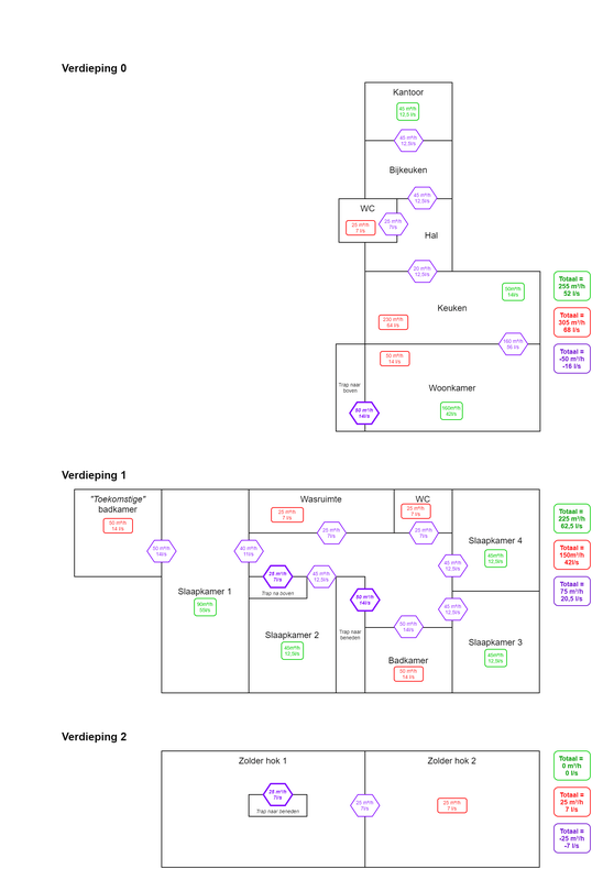

Hi allemaal! Na enkele maanden(!) meelezen, researchen, tekenen en rekenen heb ik een ontwerp klaar voor mijn WTW installatie. Dit forum is een van de goudmijnen van informatie geweest en daarom zou ik graag bijdragen hieraan. Het teruglezen van de vele posts en uitpluizen van de meest actuele stand van zaken is een tijdrovend werkje geweest, in deze post zal ik dan ook proberen uit te leggen hoe ik als leek van scratch tot dit ontwerp ben gekomen met verwijzingen naar eerdere posts van anderen. Een wat langer verhaal dus, hopelijk helpt dit anderen ook weer verder! En ondanks de lange research nog altijd wat open vragen :)
Situatie
De situatie is enigszins bijzonder, het gaat namelijk om een jaren 30 woning met halve verdiepingen, wat voor het uitdenken van het buizenstelsel nogal een uitdaging is. Het zijn drie verdiepingen waarbij de ene kant van het huis de verdieping een halve meter hoger ligt dan aan de andere kant, dus eigenlijk 6 verdiepingen met aan 1 kant ook nog een vliering. Naast de WTW gaan we veel isoleren: triple glas, dakisolatie en spouwmuurisolatie. Over een paar jaar ook een uitbouw met vloerisolatie in de planning.
We gaan nu verbouwen en daarmee gaan de vloeren&plafonds open, ik heb dus veel vrijheid in de aanleg. Ik wil een oud rookkanaal gebruiken als plek voor de hoofdtakken van de toe en afvoer.
Eisen voor de WTW installatie
- Gezonde, schone lucht in iedere kamer van het huis. Ik woon bij industrie in de buurt dus dit is voor mij de reden om dit aan te leggen en hier ga ik niet op bezuinigen.
- Geen geluidsoverlast van de installatie
- Zo min mogelijk ruimteverlies in de kamers door koofjes. Esthetisch moet het er ook goed uitzien.
- Future proof, nu zijn we met twee personen thuis, maar de installatie moet ready zijn voor als er straks kinderen zijn alsook wanneer we een deel van het huis willen uitbouwen
- Lange levensduur. Ik ga het liefst voor materialen welke makkelijk zijn in onderhoud of lang mee gaan. Zeker als ik het merendeel van de buizen achter het stucwerk ga wegwerken moet het daar 10tallen jaren kunnen blijven.
Afwegingen die voor mij minder doorslaggevend zijn dan voor anderen zijn breekwerk, kosten besparen op de onderdelen en de terugverdientijd van het systeem. Allemaal belangrijk, maar luchtkwaliteit is de voornaamste drijfveer.

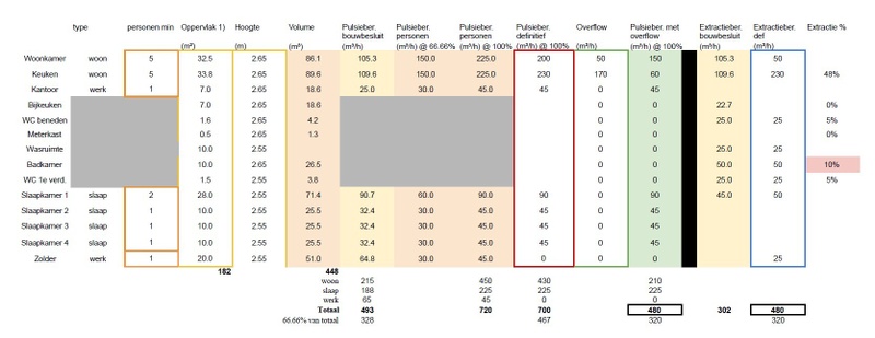

Balansberekening
Met veel dank aan de sheet van @P5ycho (zie main post)!
Pulsieberekening op 100% op basis van het aantal personen zou uitkomen op 630m³/h, vond ik vrij fors dus in de kolom definitief heb ik wat aanpassingen gedaan, waar ik vooral in de kamers waar al veel toevoer was de getallen iets heb verlaagd. Met overflow kom ik uit op een nodige toevoer op 100% van 435m³/h en op 66% op 290m³/h. Feedback is zeer welkom, dit blijft voor mij toch nog een topic waar ik keer op keer schommel tussen ‘is dit niet overkill?’ en ‘is dit wel genoeg?’.
Afbeeldingslocatie: https://tweakers.net/i/CErldjFI1MC9FFnqfDF3xHiYuM0=/800x/filters:strip_exif()/f/image/46JmtNIF9STggjky1030Ukb0.png?f=fotoalbum_large
(ik ga geen zonering toepassen)
Ik begrijp dat je op 100% ontwerpt, maar doorgaans op de 66% draait in de ‘normaalstand’. Idealiter zou ik de toevoer van de slaapkamers zodanig aanpassen dat ze in de normaalstand iets meer doen dan uit de berekening komt. Beide slaapkamers zou ik het liefst zowel bij 100% als 60% met een debiet van 60m³/h laten draaien.
:? Is het mogelijk het debiet van een individuele kamer per specifieke stand van de WTW aan te passen?
Als dit niet kan moet ik waarschijnlijk toch meer gaan toevoeren op de slaapkamers, dat gaat de keuze van WTW systeem nog wel veranderen omdat ik al tegen de 450m³/h aan zit.
Keuze WTW
Hiervoor heb ik een aantal opties vergeleken op performance, ervaringen, kosten, geluid en extra opties als pre-heater. Ik ben hier uitgekomen op de Zehnder ComfoAir Q450. (ook hier is feedback welkom). Voornaamste reden is hier de performance en ervaringen. Waar bij een Duco of Brink de ervaringen soms uiteenlopen (wel merendeels positief) is het bij Zehnder eigenlijk bijna altijd positief.
Of ik de voorverwarmer, enthalpiewisselaar en radiofrequency opties erbij neem ben ik nog niet helemaal over uit. Ook niet over het wel/niet toepassen van CO2 sensoren. Ik zal deze post updaten als ik de keuze maak.
Ventielen

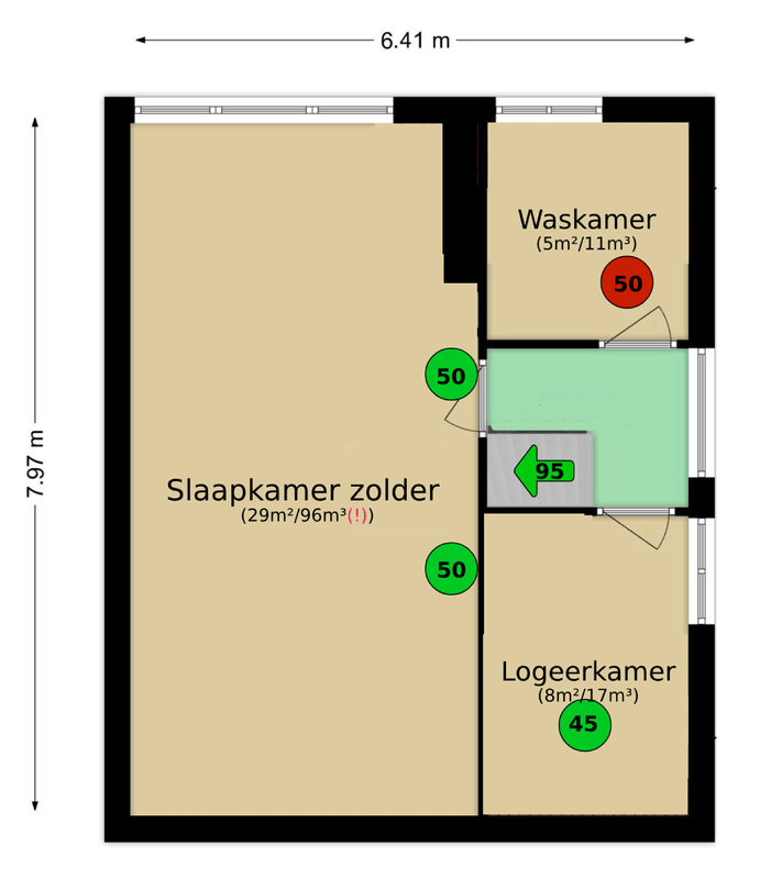

Ingetekend op de 100% stand. Gebruik gemaakt van de gratis online Photoshop variant Photopea. De WTW komt boven op de vliering te staan en vanuit daar gaan er buizen naar de 3 verdiepingen daaronder.
Tweede verdieping
Afbeeldingslocatie: https://tweakers.net/i/_kpL6paAlKhHpRZ2rRPi_F2BvoI=/x800/filters:strip_icc():strip_exif()/f/image/wZF9vtc6PueyeZ5iW5ajgR6k.jpg?f=fotoalbum_large
Eerste verdieping
Afbeeldingslocatie: https://tweakers.net/i/70SilWWejQeJlEC9uLaaYmCLN18=/x800/filters:strip_icc():strip_exif()/f/image/oX0a3th0BX0UwIimXiaf0Qcz.jpg?f=fotoalbum_large

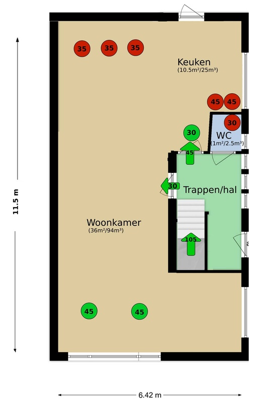

Begane grond
Afbeeldingslocatie: https://tweakers.net/i/SYrM_Ipe1jpdk-WN0ZTLCopBZzM=/x800/filters:strip_icc():strip_exif()/f/image/lRUEefafIQlfl1zH3QA5LBqO.jpg?f=fotoalbum_large
Met niet onbelangrijk de wens dat we ooit uit willen bouwen naar een open keuken, dat zou er zo uit komen te zien:
Afbeeldingslocatie: https://tweakers.net/i/02spULPMPRKj2TM1_P6V7s7LKT0=/x800/filters:strip_icc():strip_exif()/f/image/lCz5B04zo2n8vB5kenZRBgfT.jpg?f=fotoalbum_large
Ontwerp buizenstelsel
Voor zowel toevoer als afvoer ga ik gebruik maken van starre spiro buizen. Ik heb alles ingetekend op basis van de specificaties van airspiralo.com. Dit lijkt ook een van de merken met de betere kwaliteit spirobuizen, nu nog een shop vinden waar ik ze makkelijk kan kopen als particulier. ( :? tips?) De keus voor Spiro is een van de weinige ‘gut feeling’ ontwerpkeuzes. Origineel had ik alles met Ubbink Air Excellent ingetekend, maar ik vertrouw toch niet 100% op alle lucht die ik inadem door een gecoate kunststof buis te laten lopen en ik vond de helpdesk van Ubbink hierover erg matig. Spiro zorgt voor een paar cm lager plafond (wat hier goed te doen is), maar is praktischer in schoonmaken.
Mijn doel was om in te tekenen met minimale impact op de kamers en te komen tot een zo laag mogelijke drukval. Idee is dat ik van de WTW met een 180 of 200 buis naar een luchtverdeelkast ga en vanuit daar individueel naar ieder ventiel met een spiro buis van 80mm diameter ga. Ik lus dus geen ventielen door. Dit zou nog enige ruimte kunnen besparen, maar ik wil het risico van geluidsoverlast minimaliseren.
:? Heeft iemand hier wellicht nog feedback op?
Met tabblad 2 uit de sheet van @P5ycho lijkt dit allemaal goed te gaan, als voorbeeld de toevoer (zwart omlijnd welk type buis ik voor welke tak wil hanteren):

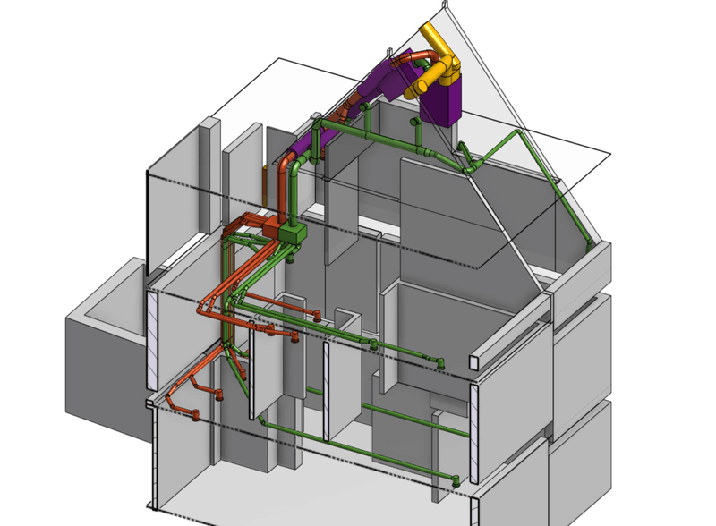

Aansluiting op het ventiel zal ik dan veelal doen met een instortpot (https://www.airspiralo.co...pot-met-deksel-vv-ken-lok) en her en der met een stromende verlopende bocht (https://www.airspiralo.co...mende-verlopende-bocht-90)
Ik heb het gratis CAD programma Onshape gebruikt om mijn woning en het beoogde buizenstelsel in te tekenen (werkt als Solidworks). Met de Lindab Vent Tools app op mijn telefoon om lengtes van S bochten door te rekenen. Hierbij een 3-tal aanzichten:
Legenda:
- Rood = afvoerbuizen
- Groen = toevoerbuizen
- Paars = filters, WTW box & dempers
- Geel = toe- & afvoerbuizen naar dakdoorvoeren.
Afbeeldingslocatie: https://tweakers.net/i/QU50mC_bSHahYDdLetRBI0vWWOQ=/800x/filters:strip_exif()/f/image/LyxScyCG4djxPfTnIe0cbjrH.png?f=fotoalbum_large
Afbeeldingslocatie: https://tweakers.net/i/ftrExc0pJAHWhW6Tdr7a0vQ_khw=/800x/filters:strip_exif()/f/image/lmq7KPcDux6IzCKDLh7AkljQ.png?f=fotoalbum_large
Afbeeldingslocatie: https://tweakers.net/i/98DZODXgT7hgKtgIVtTKxVu3DOI=/800x/filters:strip_exif()/f/image/K9wpINfBwN2RO34DW55yMTdP.png?f=fotoalbum_large
Drukval
Drukval heb ik berekend via de configurator van Airspiralo. Drukverlies op het hoofdkanaal berekend op 23.5(normaalstand/66%) tot 30(maximaal/100%) Pa (incl. bochten)
Drukverlies op het langste (toevoer) kanaal (ongeveer 14 meter) incl. bochten: 13 tot 34 Pa
Drukverlies op de kanalen naar de dakdoorvoer (toevoor) 5 tot 10Pa.
Ventiel heb ik nog geen keuze in gemaakt. Drukval zal afhankelijk zijn van het type en de instelling maar zou niet meer dan 40 Pa moeten zijn, mogelijk veel lager
Filterbox + dempers zullen ook nog zorgen voor 35 tot 40 Pa
Totaal 116.5(normaalstand/66%) tot 154 (maximaal/100%) Pa
Enkel de instortkokers en luchtverdeelbox heb ik nog niet mee kunnen nemen in bovenstaande berekening. Heb bij meerdere WTW aanbieders de interne drukval opgevraagd, maar die geven ze niet, ze geven allemaal aan dat dit niet relevant is en dat de technische documenten uitgaan van drukval in het hele systemen buiten het toestel zelf.

Voor de plaatsing van de doorvoeren heb ik de verdunningsfactor & minimale afstand berekend via https://platform.ithodaalderop.nl/verdunningsfactor:
Afbeeldingslocatie: https://tweakers.net/i/Ma9rtXAMps7XvdYJ0fBNphHin2M=/800x/filters:strip_exif()/f/image/Rq2Jsig9IXte1Ukb5EiAuYgR.png?f=fotoalbum_large
Een ding is me echter nog niet duidelijk, wat bedoelt men hier met “Minimale afstand tussen af- en toevoervoorziening (kortst gemeten afstand, verbindingslijn)”?
:? Is dat een directe lijn tussen de doorvoeren door alles heen getekend, of is dat een directe lijn over het dak heen getekend? (ik zie eerdere posts hier daar ook al over discussiëren zonder duidelijke conclusie).

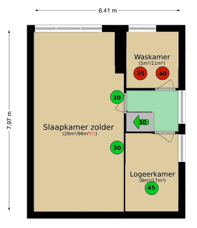

  • Andrehj
Andrehj
@RobinCollie
Je post is te lang om helemaal te lezen, maar een paar opmerkingen:
  1. Wat me direct opvalt is dat je op de 100% stand maar 2x 30 m3/h in de master bedroom inblaast. Dat zou betekenen dat je WTW 's nachts bijna op max moet draaien om daar de CO2 onder de 1000 ppm te houden. Dat lijkt me niet de bedoeling. Heb je wel eens gehoord hoeveel geluid een Q600 op die stand maakt?
  2. En ik zou in die waskamer en in de badkamer veel minder afzuigen en dat wat je daar bespaart als overflow aan de woonkamer toevoeren.
  3. En dan die toevoer in de keuken en afvoer in de woonkamer: Kun je niet een rooster in het wandje tussen keuken en woonkamer maken? En dan de overflow helemaal de woonkamer in laten stromen (deur gang naar keuken zoveel mogelijk luchtdicht maken). Dan hoef je in de keuken enkel af te voeren, en in de woonkamer enkel nog wat toe te voeren. Dat scheelt echt enorm in de totale capaciteit.
Met 5 slaapkamers / kantoren, een woonkamer en een keuken lijkt je huis qua aantallen best op het onze, maar ik kan op de normaalstand (bij ons 220 m³/h) van de WTW toch 55 m³/h in de master bedroom toevoeren. Als jij ook maximaal gebruik zou maken van overflow moet dat bij jouw ook prima lukken. Je huidige ontwerp is echt suboptimaal.
En dan nog een opmerking: als je dit ontwerp qua luchtverdeling eerst hier had gepost, had je daar al feedback op kunnen krijgen. Nu heb je het helemaal uitgewerkt, terwijl je het (denk ik) nog flink aan moet passen. Eerdere feedback op je plan had je veel werk kunnen besparen.

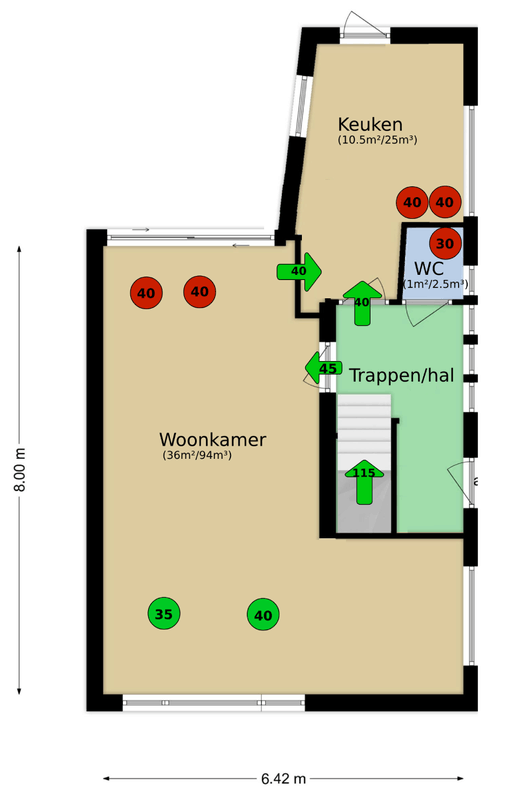

  • RobinCollie
Andrehj schreef op vrijdag 25 juli 2025 @ 17:31:
@RobinCollie
Daar was ik al een beetje bang voor, heb ik het proberen te schrijven als uitvoerende tegenhanger van het hoofdtopic zodat ook nieuwkomers in dit onderwerp er gemakkelijk doorheen kunnen en per stap in het proces het wellicht als voorbeeld kunnen pakken. Maar misschien schiet ik mijzelf hiermee in de voet :F
Klopt, dat zit me inderdaad ook wat dwars voor beide grote slaapkamers. Idealiter draaien die ventielen 2x 30 m³/h op de 66% stand.
De oplossing met het rooster is enigszins vergelijkbaar met de uitbouw situatie waar ik uiteindelijk naartoe wil (en nu in het ontwerp al rekening mee probeer te houden). Ik kan nog iets meer overflow intekenen, maar ik ga tegen 2 uitdagingen aanlopen: 1. de overflow mag maximaal 50% van de toevoer van een ruimte zijn had ik begrepen, dus enkel afvoeren in de keuken en volledig berusten op overflow is dan eigenlijk geen optie toch, of heeft de keuken een uitzonderingspositie daarin? 2. ik ben beperkt in het aanbrengen van grote spleten onder de deuren bij de woonkamer en keuken omdat dat nog mooie authentieke onderdelen van het huis zijn. Als ik dit zou limiteren tot 1cm zou ik op 50 m³/h uitkomen:
Afbeeldingslocatie: https://tweakers.net/i/qnMnrh7M-gzEcOFQR5WZ56miO8M=/x800/filters:strip_icc():strip_exif()/f/image/cAv6MR2eE7fu6psEUagJg6V5.jpg?f=fotoalbum_large
edit: Heb nu de situatie ingetekend waarbij alle ventielen op de bovenste verdiepingen op 45 m³/h toevoeren/afvoeren. Dan heb ik voor de woonkamer en keuken 105 m³/h beschikbaar, maar dit kan uiteraard veel meer zijn als ik boven minder afvoer. Echter kom ik met die 105 m³/h al tegen of over die 50% maximale overflow per ruimte.
Afbeeldingslocatie: https://tweakers.net/i/b3x8zJfnXbKuQS-t9tqxBX5mqO8=/x800/filters:strip_icc():strip_exif()/f/image/f3i6IAhFBoMnWB9UNiJrTmt9.jpg?f=fotoalbum_large
Afbeeldingslocatie: https://tweakers.net/i/m3YVLQ5Mmua_w9uWHF9BdfzeNQE=/800x/filters:strip_exif()/f/image/q6NIhPufFPkmB0PupvE1JdXR.png?f=fotoalbum_large
Bovendien gaat mijn debiet hiermee naar 460 m³/h. Op zichzelf geen issue omdat de Q600 toereikend is, maar dat heeft qua geluid (en verbruik) natuurlijk wat nadelen.
[ Voor 22% gewijzigd door RobinCollie op 25-07-2025 18:31 ]

  • Andrehj
Andrehj
RobinCollie schreef op vrijdag 25 juli 2025 @ 18:03:
66% is nog steeds 400 m³/h. Ik haal die 2x 30 al op een stand van 240 m³/h, dat kun jij ook wel halen als je goed ontwerpt.
Dat is een regel bedacht door ambtenaren die denken dat je in twee ruimtes tegelijk kunt zijn... Bij renovatie controleert niemand die (en bij nieuwbouw ook niet :+ ). Dus wat mij betreft hoef je je daar niets van aan te trekken. Je badkamer en WC krijgen immers ook 100% lucht via overflow, en daar heeft niemand last van.
Dat is een kwestie van inventief zijn met doorstroomopeningen.

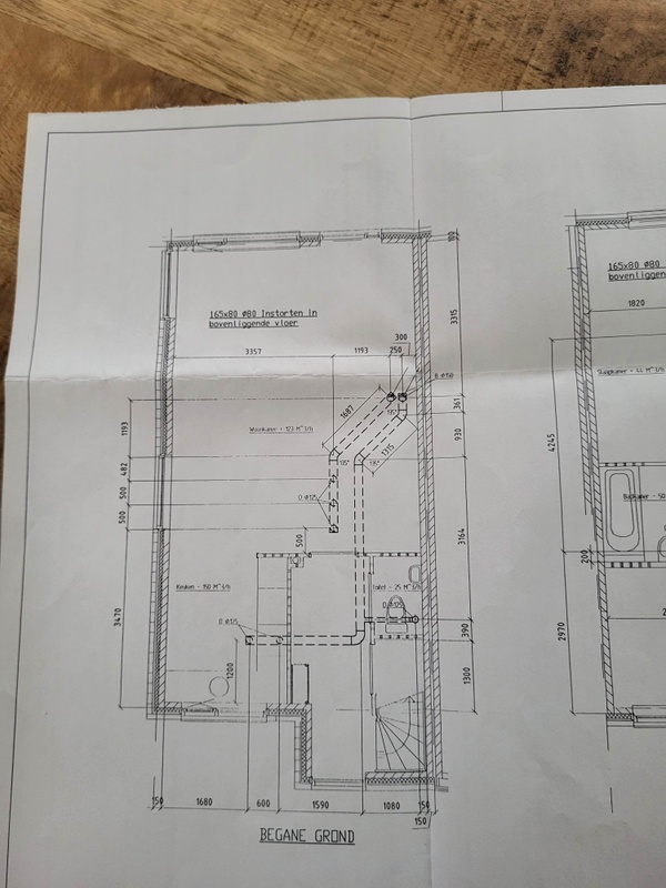

Ik ben benieuwd naar jullie mening naar hoe ze de toevoer en afvoer punten hebben aangelegd in ons huis uit 2001. Mijn twijfel zit in dat de aanvoer punten heel dicht bij de deuren geplaatst zijn waardoor de verse lucht snel weer afgezogen wordt. Verder lijkt het op de plattegrond dat boven geen balans is: afzuiging alleen in badkamer en toevoer in alle slaapkamers (zie afbeeldingen voor de hoeveelheden).
Ook ben ik sterk aan het twijfelen om het iets anders aan te pakken: Onder een decentrale wtw installatie met 2 units die om en om toevoer/afvoer doen en boven de huidige wtw te laten werken. Mijn redenering zit m ook in dat we vaak in de woonkamer een heel andere doel temperatuur hebben tov boven in de slaapkamers. In de slaap kamers mag best de raam open tijdens het slapen. In de woonkamer onder alleen tijdens het koken (afzuigkap naar buiten).
Afbeeldingslocatie: https://tweakers.net/i/ESS7NSq2Y6HG1la1a-68yag9Nm8=/x800/filters:strip_icc():strip_exif()/f/image/gokc1Xyh1dQtshveN3y34EU0.jpg?f=fotoalbum_large
Afbeeldingslocatie: https://tweakers.net/i/kbwTKodZWM0i9C396mf3XATt85w=/x800/filters:strip_icc():strip_exif()/f/image/NjMsCHMhaSMaLVhF0buZuMxn.jpg?f=fotoalbum_large
Weet iemand trouwens ook welke unit dit is en wat de luchthoeveelheid van deze unit is?
Afbeeldingslocatie: https://tweakers.net/i/HrZMCM9nQxUjm_SFni6phhPVjxA=/800x/filters:strip_icc():strip_exif()/f/image/demTyt4KxRG1EmgS3VrfiNhr.jpg?f=fotoalbum_large

RusFighter schreef op zaterdag 26 juli 2025 @ 13:36:
Dit is een typisch voorbeeld van hoe een installateur het leidingwerk beperkt houdt. Dieper de kamer in betekent ook kruisende leidingen en dus dikkere vloeren. Dat wordt hier dus allemaal mee voorkomen.
Anderen hier zullen het vast veel beter weten, maar met een goed ventiel is de luchtstroom best goed je kamer in te geleiden . Dan wordt er gebruik gemaakt van "worp" waarbij eenvoudig gezegd je luchtstroom aan het plafond blijft plakken en zo verder je slaapkamer in komt.

PaT schreef op zaterdag 26 juli 2025 @ 22:37:
Nou dat vraag ik me toch af of dat de hoofdreden is. Je ziet namelijk in de woonkamer dat ze de toevoer best makkelijk in het midden van de woonkamer konden doen. Echter hebben ze gekozen voor bij de deur. Zou "minder tocht" niet de reden kunnen zijn?

  • Laatst online: 23:06
Hier gisteren de laatste hand gelegd aan het geheel. Het werkt! Ik moet de boel allemaal nog inregelen per ventiel, maar ik ben voor nu blij dat de boel draait. Ik heb er veel aan de informatie in dit topic gehad, bedankt daarvoor. Nog een kiekje als bewijs :)
Afbeeldingslocatie: https://tweakers.net/i/y1DPCkIWWIGrl8EUmkZdryQZl50=/x800/filters:strip_icc():strip_exif()/f/image/XfZjx3WLnf4wKkiDEzqzQybO.jpg?f=fotoalbum_large

Met de feedback van @Andrehj heb ik mijn opzet nog eens goed onder de loep genomen en de nodige aanpassingen doorgevoerd om zo veel mogelijk de overflow opties te benutten. De grote veranderingen zijn dat ik de keuken nu volledig via overflow laat toevoeren en dat ik op verdieping 1 de speelkamer heb voorzien van zowel toevoer als afvoer met ventielen, in plaats van enkel toevoer. Zo kan er op die ruimte ook gebruik worden gemaakt van overflow van de verdieping erboven.
Dat maakt een enorm verschil!
De nieuwe calculatie:
Afbeeldingslocatie: https://tweakers.net/i/Y4_hz3jxKLzFhIW4fkrZH7Lmhyk=/800x/filters:strip_exif()/f/image/hsqCWLzk1cBOJ0jCXpaO1hDh.png?f=fotoalbum_large
En de plaatsingen van de ventielen:
Afbeeldingslocatie: https://tweakers.net/i/OOOwRCNRWbV-ZqlkzCFnu2CttKs=/x800/filters:strip_exif()/f/image/ehQuxuKB3W9iuXur51vbEBXl.png?f=fotoalbum_large
Afbeeldingslocatie: https://tweakers.net/i/mYuiWnbLfhD3EBGikVaCvMy3duQ=/x800/filters:strip_exif()/f/image/pox727zkyr0kn5jFBYMpr0zI.png?f=fotoalbum_large
Afbeeldingslocatie: https://tweakers.net/i/SbDP9sWlOhp4yqD0hwWauTUkULs=/x800/filters:strip_exif()/f/image/eUBj1IcA2c36ZbaX7WFKT17e.png?f=fotoalbum_large
Met deze opzet heb ik op stand 100% een debiet van 570m³/h, waarvan 30% via overflow. Dus 400 m³/h pulsie nodig. In de opzet waar ik mee begon had ik op stand 100% een debiet van 510m³/h, waarvan 15% via overflow. Dus 435 m³/h pulsie nodig.
Met een ComfoAir Q450 zou dat uitkomen op een besparing van ruwweg 28W (bij een druk van 150Pa), wat 77 euro is op jaarbasis als ik het goed bereken en 1-2 dB(A) aan geluid. Daarvoor heb ik op de eerste verdieping een extra ventiel nodig en een rooster van de keuken naar de woonkamer, maar bespaart het me in andere ruimtes wel 4 ventielen.
Ik zou nog meer kunnen aanpassen, zodanig dat de woonkamer nog meer gebruik maakt van overflow, maar daarvoor moet ik eerst kijken wat qua kieren onder de deur acceptabel is. Dit zou ik dan doen door op de WC minder af te voeren en dit naar de woonkamer te laten stromen. Nog meer minderen op de afvoer van de waskamer lijkt me niet haalbaar omdat ik hier ooit een doucekabine wil plaatsen en het dan effectief een badkamer is (dus 50 m³/h nodig). Eventueel minderen op de badkamer zou nog kunnen, daar voer ik nu 70 m³/h af. Al is in dit topic ook meermaals voorbij gekomen dat meer dan 50 m³/h afvoeren op de badkamer ook zo zijn voordelen heeft.

@RobinCollie zelf vind ik 30m3/h afzuiging in het toilet op de maximaal stand weinig. M.i. is dat een goed debiet op de normaal stand en zou het dan dus rond de 45m3/h op max zijn.
Daarnaast verwacht ik weinig van de ingetekende overstroom van de hal naar de woonkamer. De luchtstroming zal de weg met de minste weerstand nemen en dat is vermoedelijk niet via een deurkier naar de woonkamer en vervolgens door een rooster oid naar de keuken. Maar rechtstreeks naar de keuken.
Daardoor zal de totale doorspoeling van de woonkamer op de max stand denk ik niet veel verder komen dan 80m3/h of iets meer. Dat is net aan voor 2 personen…

  • Andrehj
Andrehj
Franciesco schreef op zondag 27 juli 2025 @ 21:47:
Mee eens. De keukendeur zal op de een of andere manier luchtdichter moeten worden gemaakt om de luchtstroom via de woonkamer te geleiden.

We gaan ons huis grondig verbouwen en daarbij over naar balansventilatie, en na veel meelezen ben ik nu eindelijk begonnen met mijn ventilatieberekening. De plattegronden die ik heb zijn nog aan wat veranderingen onderhevig dus mogelijk dat het later nog bijgesteld moet worden, maar ik ben nu vooral benieuwd naar feedback op de hoofdlijnen.Volumes heb ik ingetekend op de maximale stand van de unit (stand 3 dus) . In de praktijk wil ik de unit dagelijks gebruiken op stand 2, hiervoor ga ik uit van 66% van de capaciteit op stand 2.
Alle advies is welkom, maar ik heb zelf al een paar vragen waar ik specifiek in geinteresseerd ben:
- We gaan in de master bedroom een entresol met werkplek maken, hierdoor is deze slaapkamer een hele grote open ruimte, om de warme lucht boven in de nok wat af te voeren heb ik een overflow en afzuiging op zolder bedacht. Is dit een goede oplossing voor zo'n hoge open ruimte?
- overstroom van boven naar beneden, zou ik hier nog meer uit moeten proberen te halen? de overstroom wordt nu vrijwel opgeslokt door de afzuiging in techniek ruimte en toilet.
- Hoe gaan jullie om met een grote woonkamer / keuken ruimte? je kan in principe met 4 mensen in het zit gedeelte of het keuken gedeelte zijn maar niet tegelijk, dubbel toevoeren lijkt me onzin maar je wil ook niet dat het zit gedeelte of keukendeel bedompt wordt doordat de frisse lucht daar niet aangevoerd wordt?
- We overwegen ook nog de mogelijkheid om de woonkamer en keuken op te delen met een soort ensuite deur, zou dat binnen huidig ontwerp kunnen of zouden jullie dan het ontwerp aanpassen. Het liefst ontwerp ik de ventilatie zo dat het werkt ongeacht of we die ensuite deur plaatsen of niet, voor flexibiliteit dus.

Gerundium schreef op dinsdag 29 juli 2025 @ 13:01:
De afvoer op zolder zou je ook in kunnen zetten als overflow naar de woonkamer. Zo kun je je totaaldebiet nog iets verlagen. 50m3/h onder de woonkamerdeur door is altijd wel te doen.
Warme lucht weghalen boven in de nok gaat denk ik niet echt ergens effect op hebben, maar het kan :).
Wat in de woonkamer aangevoerd wordt, wordt in de keuken weer afgevoerd. Daar zit je dus ook gewoon in frisse lucht. No problemo.
Ik heb zo'n deur, die staan altijd open. Als hij een paar uurtjes dicht gaat bij bezoek oid dan kan er lucht onder de deur door. Ik ondervind er geen problemen van.

P5ycho schreef op dinsdag 29 juli 2025 @ 13:15:
Dankjewel voor je feedback! Als ik je antwoord goed begrijp is de hoofdlijn dus goed in mijn ontwerp?
Als ik die 25 kuub die nu op zolder afgezogen wordt weghaal, kom ik dan niet in de knel met mijn overstroom via de slaapkamer deur? Dat zou dan uitkomen op 100 kuub onder de deur door. Ik heb gevonden dat je uit moet gaan van 1 cm deurspleet per 25 kuub en een deurspleet van 4 cm wordt wel heel veel dan?

Goedeavond allen,
Zelf ben ik ook bezig met een nieuwbouwproject en in de hoedanigheid ben ik ook even bezig geweest met het ventilatie concept van de woning. Het betreft een huis met inwoning vandaag de bijzondere schematische plattegrond. De ventilatie systemen zijn, natuurlijk, gescheiden van elkaar. Tussen de woonkamer en keuken komt een glazendeur/taatsdeur dus deze heeft veel openingen om lucht te verplaatsen. Op zolder willen we eventueel een speelkamer/was ophang kamer maken, dus iets ventilatie is wel gewenst.
In het voorlopige ontwerp gaan ze nu uit van een Duco Energy Comfort D400. De berekening van het bouwfysies bureau komt op 412m³/h uit, maar die hebben de toekomstige badkamer niet meegenomen en rekenen met 50m³/h voor de slaapkamer 1 en 29m³/h voor de andere slaapkamers.
Tot zo ver de uitgangspunten, nu het ontwerp. In mijn uitwerking kom ik op 470m³/h uit, ruim boven de 400 m³/h. Denk dat het voornamelijk komt omdat de flow naar de toekomstige badkamer enkel vanuit slaapkamer 1 kan komen en de flow vanuit het kantoor enkel naar de WC/keuken kan gaan. Ben benieuwd wat jullie van de eerste opzet vinden. De 20% eis van de badkamer wordt niet gehaald, maar kan iemand iets zinnigs zeggen over de impact hiervan. Één oplossing zou zijn om op de zolder toevoer te plaatsen met overflow naar beneden en extra af te zuigen in de hoofdbadkamer. Maar de benodigde pulsie neemt daarbij wel toe.
De tabel:
Afbeeldingslocatie: https://tweakers.net/i/rXQ2zjdkPlGKJdQp5zeAZ1iQjG0=/800x/filters:strip_icc():strip_exif()/f/image/F9AFzpSKJ7icmQi2cD1UjdXT.jpg?f=fotoalbum_large
De plattegronden:
Groen = toevoer, Rood = afvoer en paars is overflow (waarbij de cursieve tekst over een verdieping is).
Afbeeldingslocatie: https://tweakers.net/i/E614UJtiUfjLmPCSg-T7JsBnapI=/x800/filters:strip_exif()/f/image/ysthu2hHUZQx7K5ezPYhScP1.png?f=fotoalbum_large
Op de begane grond vloer is nog te spelen met hoeveel toevoer in keuken en hoeveel in de woonkamer.
[ Voor 23% gewijzigd door Bobbje op 30-07-2025 08:27 ]

TomN87 schreef op maandag 30 juni 2025 @ 20:32:
Hoi,
Wij gaan in januari verhuizen en in ons 'nieuwe' huis zit momenteel geen ventilatie.
Nu heb ik de mogelijkheid onderzocht voor een centrale WTW (type D) wat ook mijn voorkeur geniet. Op de eerste verdieping (slaapkamers) is het geen probleem om deze aan te leggen omdat ik op de zolder erboven achter de knieschotten weg kan met het leidingwerk.
De begane grond is wel een uitdaging. Hoe ik het ook doe er zullen bij een complete centrale WTW diverse koven dienen te worden gerealiseerd op zowel de eerste verdieping als op de begane grond. Dit is niet haalbaar en het wordt er esthetische niet beter op.
Nu overweeg ik om een centraal en decentrale WTW te combineren. Het is wel mogelijk om in de keuken een afzuigventiel te realiseren via een dode hoek op de 1e verdieping. Door middel van 75 m3 overstort vanuit de 1e verdieping komt deze 'in balans'. Hieronder een schets van de situatie.
Is dit een redelijk ontwerp? Ideeën zijn welkom O+
Opmerking de schuifdeuren tussen het kantoor en de woonkamer zullen als er niet gewerkt wordt altijd geopend zijn.
