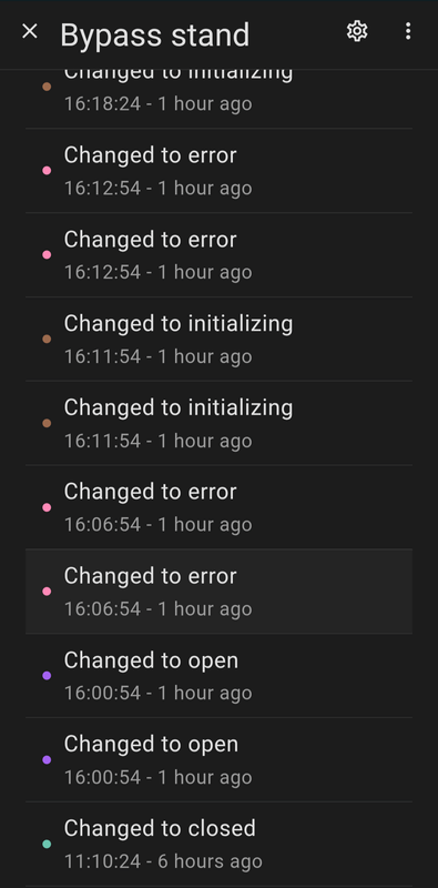

  • peter243
  • Laatst online: 19:53
Bypass aan gezet vast voor 24 uur met stand 3, de status bypass is nu 100 procent

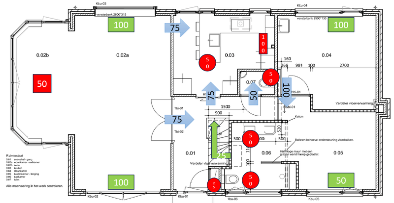

  • rmlinden
  • Laatst online: 27-10 01:46
GudZ schreef op zondag 22 juni 2025 @ 22:35:
@rmlinden
Snel mijn eerste bevindingen zonder naar je behoefte per kamer te kijken.
Je maakt het erg complex met veel ventielen, kleine debieten en naar mijn mening onnodige stromingen. Waarom zou je een knieschot ventileren?
Dat raamrooster is me een raadsel. Je gaat roch niet 460 door een kamer rossen? Dat komt toch via dak of gevel toevoer buis binnen, die je aansluit op je WTW?
1e verdieping:
Berging naast slaapkamer 2 kun je beter gewoon 50 pulsie doen. Slaapkamer 2 geen extractie. 50 overstromen naar badkamer.
25 pulsie berging achter sauna 25. 25 hiervan overstromen naar badkamer.
Berging achter badkamer 25 pulsie.
100 extractie badkamer met 2 ventielen.
25 overstroom naar beneden.
Begane grond:
50 extractie toilet hal. 25 Komt van boven. 25 van woonkamer.
200 pulsie woonkamer. Geen extractie.
150 extractie keuken, 150 overstromen vanuit woonkamer
25 extractie meterkast.
100 pulsie slaapkamer bg, 100 overstromen naar badkamer via kastenkamer.
100 extractie badkamer bg
Dan goed bekijken welke deurspleten je nodig hebt voor de overstroom. Woonkamer naar keuken zal wellicht een muurrooster handig zijn voor 100, kun je 50 via de deuren doen.
Dank voor de suggesties @GudZ !
Nog een keer goed naar mijn ontwerp gekeken. Met minder complexiteit, wel wat hoger debiet voor het totaal. Ik begrijp dat ik met de afzuigunit geen rekening hoef te houden voor de toevoer van extra lucht tijdens gebruik? De serre wordt bewust afgezogen, in de zomer geeft dat vooral comfort. Badkamer boven iets minder afzuiging, kleine ruimte en afzuiging lastig te realiseren. Kamer 2-boven zit al een ventilatiepunt wat ik ook wil gebruiken.
Hierbij mijn nieuwe berekening en ontwerp:
Afbeeldingslocatie: https://tweakers.net/i/Hc1pZMReETChIdCBLSswoIoPo38=/800x/filters:strip_exif()/f/image/ZzYTQByFrYUXWfqgpGcUBZ4E.png?f=fotoalbum_large
Afbeeldingslocatie: https://tweakers.net/i/Dbf_uMdl0CcSHAFaDqzWwSfR7ik=/800x/filters:strip_exif()/f/image/rRCUeXMSPv6zUtalJ7yFiDNe.png?f=fotoalbum_large
Afbeeldingslocatie: https://tweakers.net/i/OK6jukoz6TNJ_jZUC07VgWowJEs=/800x/filters:strip_exif()/f/image/zFEejlSuM5cnIre8uDTTHaI1.png?f=fotoalbum_large
Ik denk dat ik er zo mee verder kan, maar ik ben benieuwd of er nog andere inzichten van jullie zijn? Dank alvast!

Hoi,
Wij gaan in januari verhuizen en in ons 'nieuwe' huis zit momenteel geen ventilatie.
Nu heb ik de mogelijkheid onderzocht voor een centrale WTW (type D) wat ook mijn voorkeur geniet. Op de eerste verdieping (slaapkamers) is het geen probleem om deze aan te leggen omdat ik op de zolder erboven achter de knieschotten weg kan met het leidingwerk.
De begane grond is wel een uitdaging. Hoe ik het ook doe er zullen bij een complete centrale WTW diverse koven dienen te worden gerealiseerd op zowel de eerste verdieping als op de begane grond. Dit is niet haalbaar en het wordt er esthetische niet beter op.
Nu overweeg ik om een centraal en decentrale WTW te combineren. Het is wel mogelijk om in de keuken een afzuigventiel te realiseren via een dode hoek op de 1e verdieping. Door middel van 75 m3 overstort vanuit de 1e verdieping komt deze 'in balans'. Hieronder een schets van de situatie.
Is dit een redelijk ontwerp? Ideeën zijn welkom O+
Opmerking de schuifdeuren tussen het kantoor en de woonkamer zullen als er niet gewerkt wordt altijd geopend zijn.
Afbeeldingslocatie: https://tweakers.net/i/hSGhCJcsSbSD05alibOupl03Hek=/800x/filters:strip_icc():strip_exif()/f/image/rirkeRjBYGRSeaa3KHctM5hb.jpg?f=fotoalbum_large
Afbeeldingslocatie: https://tweakers.net/i/Vj25yiixU3EMtZP_-zO3FlfZXUw=/800x/filters:strip_exif()/f/image/LqoHg4W3ACsVSx0Pw7DOV2QJ.png?f=fotoalbum_large

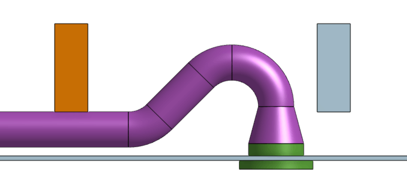

Heeft iemand hier metalen instortkanalen gebruikt voor lucht toevoer, of is dit ongebruikelijk? Mijn idee is om lucht vanuit een centrale aanvoer af te takken naar alle kamers met instortkanalen. Vergelijkbaar met hoe je met flexibele plastic buizen vanuit een verdeeldoos werkt. De reden waarom ik dit overweeg is omdat ik toch wat bedenkingen heb bij het gebruik van plastic kanalen om alle lucht die ik inadem aan te voeren.
Voor afvoer heb ik het Ubbink Air Excellent AE55sc systeem op het oog. Ik kom ook instort kanalen tegen met enigszins vergelijkbare afmetingen (bijvoorbeeld 55 x 110: tot 75m³/h)
Afbeeldingslocatie: https://tweakers.net/i/fxdvWViQW2g-b3vCd4w6MND8XNM=/x800/filters:strip_exif()/f/image/86Jnrx4POAH9AAX3WCshzZig.png?f=fotoalbum_large
Afbeeldingslocatie: https://tweakers.net/i/T7SIc6STBylqayZX2vihfLsuM3Y=/800x/filters:strip_exif()/f/image/SrJxDhYZcQHlwRjLQPkYfEZv.png?f=fotoalbum_large
Is dit een reëel alternatief?

Nadeel van vierkante kanalen is dat de hoekjes niet gebruikt worden en wervelingen in het kanaal maken en dat je misschien meer last krijgt van overspraak. Die hoekjes krijg je nooit schoon. Is rond geen optie?

technopeuter schreef op dinsdag 1 juli 2025 @ 20:02:
Goed punt over het schoonmaken, dat is wel een belangrijke om mee te nemen in de beslissing inderdaad. Wat betreft overspraak dacht ik dat dit vooral voor de wat grotere kanalen een probleem is, maar daar moet ik me nog even op inlezen. Wellicht valt het nog mee wanneer ik iedere aansluiting met een toevoerventiel eerst aansluit op een centraal plenum en pas dan naar het spiro hoofdkanaal ga?
Ronde kanalen is wellicht ook een optie, maar is qua afmetingen een stuk minder aantrekkelijk. Voor zover ik kon zien is 80mm de kleinste maat (en niet heel gebruikelijk?). Maar misschien is 1 kanaal van 80mm per ventiel voldoende als ik 30m³/h per ventiel ga toevoeren, daar moet ik dan ook even op inlezen hoe ik dit kan berekenen, want dit formaat staat niet in de spreadsheet van P5ycho, dat is in de sheet gemakkelijk toe te voegen en kom ik op 1.66 uit, een betere waarde dan de doorsnee flexibele buis

Het is niet de luchtsnelheid die boeit, maar de drukval. Misschien moet ik dat eens een keer toevoegen aan de calculatiesheet.
Pak even lindab vent tools erbij (android) en bereken de drukval over de afstand die je voor ogen hebt.
Ik gebruik een 80mm kanaal voor de WC en meterkast, maar dat is maar een metertje.

Is er iemand die dit wil/kan beoordelen?

Die decentrale blauberg doos, die zuigt het ene moment af en het andere moment aan? Wat gebeurt er dan met de druk in huis?
Is het niet kunnen of niet willen wat betreft koven? Ik heb ook meerdere koven en een verlaagd overloopplafond. Dat is het compromis dat je sluiten moet.
12x 280Wp ZO, 9x 280Wp + 8x 465Wp ZW, Zubadan SHW80YAA 8kW, Zehnder Q450 ERV

P5ycho schreef op woensdag 2 juli 2025 @ 20:32:
Beide maar meer niet willen vanwege de ongelukkige koven die dan dienen te worden gerealiseerd. Betreft druk is dit minimaal lijkt me.

Waar wordt die 100m3 aan lucht dan door vervangen als je die met die decentrale unit uit het huis trekt? Die wordt vervangen door buitenlucht via de kieren in je huis. Dat betekent dat het rendement nooit hoog kan zijn. Je hebt minstens 2 communicerende units nodig lijkt me, dat is echter iets voor het decentrale wtw topic.
Als je goed je best doet is er altijd wel een koof op een onopvallende plaats te realiseren. In een kast, onder een verlaagd plafond, door een oude schoorsteen, naast de inbouwspoelbak, etc.
Centrale balansventilatie is een beetje alles of niets helaas. Ik zou je de extra effort voor 'alles' aanraden.

TomN87 schreef op woensdag 2 juli 2025 @ 20:06:
Eens met andere commentaren, wtw doe je 1x goed. En ja je wc op begane grond wil ook afvoer…
Ik zie wel mogeljkheden op basis van plattegrond, er van uitgaand dat je een zolder bovenin hebt waarin je je buizen krijgt. Bijv buizen op 1 verd in schuine kap, daar doorsteken door verdiepingsvloer heen. ( wellicht moet je inbouwkasten daar dan opnieuw aftimmeren in slaapkamers)? En aanvoerbuizen via bergzoldrr/garage naar woonkamer via een muurrooster? Maar om mee te puzzelen moet je wat fotos delen (of een funda link)

P5ycho schreef op woensdag 2 juli 2025 @ 21:38:
Die wordt vervangen door verse buitenlucht. Er zitten twee aansluitingen op zo een unit. Aanzuig en retour, met hierbij uiteraard een wtw.
Snap de beredenering dat de leidingen naar beneden trekken voor de wtw het beste is. Alleen wegen de voordelen niet op tegen de nadelen voor ons.

Al mijn argumenten zijn weerlegd, dan ben je er uit denk ik :).

Iemand tips over hoe ik 80mm starre spiro buizen het beste aan kan sluiten op een ventiel wanneer de buizen vanuit een hoek van 90 graden aankomen en dicht tegen het plafond aan liggen?
Eerder in dit topic kwamen dit soort instort kokers al voorbij die van 80 naar 125 mm gaan:
Afbeeldingslocatie: https://tweakers.net/i/3SzcCMklzmKuu0Ag844sjO_D4P0=/800x/filters:strip_icc():strip_exif()/f/image/1AkhOg76yl3YUp9VikkNusQd.jpg?f=fotoalbum_large
Echter lijkt het er op dat de 80mm afsplitsing toch behoorlijk hoog zit (in ieder geval bij de weinige leveranciers waar ik hem kan vinden), hierdoor krijg ik hem eigenlijk niet goed kwijt tussen de draagbalken van de vloer/het plafond zonder ook nog een bocht te moeten maken.
Met een 90 graden bocht en twee 45 graden bochten kom ik wel uit, maar ook dit lijkt me niet ideaal. Ter illustratie hier een afbeelding met in het paars de spiro buizen, groen het ventiel, en grijs/oranje de draagbalken:

  • SpongeRob
SpongeRob
Nachtmerries zijn ook dromen..
@RobinCollie Je zou bij de instortkoker de onderkant in kunnen korten door deze sf te slijpen/zagen zodat de 80mm aansluiting lager komt te zitten.

Hi,
momenteel ben ik bezig met het maken van de ventilatieberekening voor mijn appartement.
Ik heb bij ventilatieland al een advies aangekocht, en op basis daarvan al een Zehnder Q450-ERV aangekocht. Echter, hoe meer ik me in lees in de plaatsing van de ventielen, hoe meer ik begin te twijfelen of het advies van ventilatieland wel het meest optimale is voor mijn situatie. O.a. omdat ze in de meeste ruimtes zowel aan- als afvoer ventielen hebben ingetekend, terwijl ik hier vooral lees dat dat niet wenselijk/nodig is vanwege overstroom
Mijn appartement is een redelijk geval apart, aangezien ik een nok heb van zo'n 7,5 meter waarbij de vide entresol en de woonkamer verbonden zijn. In het advies wordt de vide entresol als aparte ruimte berekend, maar ik vraag me af of dat wel klopt.
Zoals ik het zie zou de vide entresol gewoon meegenomen kunnen worden als onderdeel van de woonkamer, gezien het er direct aan verbonden is. Is mijn aanname hierin correct? Dan kan ik dit meenemen in de ventilatieberekening sheet.
Zie onderstaande voor een 3D tekening (vide entresol blauw omcirkeld) + foto van de vide.
Bedankt!

  • P5ycho
  • Laatst online: 23:23
P5ycho
Een vide is het deel waar geen vloer is, en dus een open ruimte ontstaat. Dat is deel van de ruimte eronder. Het deel dat je blauw omlijnd hebt is voor mij een overloop, normaliter wil je hier geen aanvoer, en alleen afvoer als je echt anders niet uitkomt.
De vide is een hele mooie manier om je slaapkameraanvoer als overflow in je woonkamer uit te laten komen zo te zien.

  • splitert
  • Laatst online: 04-11 03:59
Ah, yes, zie nu dat ik het fout heb neergezet, bedoelde inderdaad de entresol. 2 van de slaapkamers en de badkamer komen hier inderdaad direct op uit, waardoor ik die overflow denk te kunnen benutten.
Het plan is wel om hier een zithoekje te maken voor 1 persoon, waardoor het wel een verblijfsruimte is(?) en mogelijk een aanvoer die anders normaal in de woonkamer zou zitten, omdat het in de woonkamer lastiger is om ventielen te plaatsen door het dak en de balken.
Ik zal morgen de sheet updaten met de entresol en de plattegrond met mijn plan voor de ventielen, dat zal een beter idee geven van de indeling en overflow etc.
  • P5ycho
P5ycho
Badkamer is afvoer, die gaat niet helpen met overflow.
Een ventiel vij de zithoek lijkt me geen probleem, die verse lucht komt uiteindelijk toch beneden terecht.

  • splitert
P5ycho schreef op maandag 7 juli 2025 @ 23:59:
Edit: Zag dat ik de overflow op de entresol niet goed heb meegenomen, dus heb ea geüpdatet.
Top, heb nu daar ook een ventiel ingetekend. Ik ben inmiddels ook verder met de balansberekening, kom zo rond de 305m3/h uit momenteel, uitgaande van 5 personen. Momenteel is het voor 1-2 personen, maar in de toekomst mogelijk met 5 gezien de slaapkamers en toekomstwensen.
Qua benodigd vs maximaal vermogen kom ik volgens mij niet helemaal lekker uit met de Q450 die ik al heb aangekocht, met 305m3/h zit ik zo'n 50% onder de max van de unit. Dat lijkt mij wel erg veel van het goede, in hoeverre is dat een probleem?
Het extractietekort van 75m3/h zou ik evt in de nok kunnen afzuigen (oranje in plattegrond), gezien warme lucht toch opstijgt lijkt mij dit geen probleem, ondanks dat het niet ideaal is. Bovendien lijkt mij het voor de zomer bypass ook efficient om zoveel mogelijk af te zuigen waar de warme lucht zich verzamelt? Het temperatuurverschil heb ik afgelopen winter behoorlijk gemerkt tijdens het slopen en klussen, de temperatuur was zo'n 18 graden in de woonkamer en zo'n 23-25 graden in de nok.
Daarnaast zit er nu geen enkele inblaas aan de bovenzijde (op de plattegrond) van de woonkamer. In hoeverre is dit in een probleem?
Ik ben van plan om overal Ventmann circle en 12mm line roosters te plaatsen, volgens de catalogus kunnen die behoorlijk hoge debieten aan zonder in te leveren op drukverlies of geluid.
Afbeeldingslocatie: https://tweakers.net/i/-BZ0kXH1FSsbit-qwgQVi3ppMh0=/232x232/filters:strip_icc():strip_exif()/f/image/PSliavxHpaBcL1XDzL3zEdEs.jpg?f=fotoalbum_tileAfbeeldingslocatie: https://tweakers.net/i/Bb8u18QXzmc1yNZzAf8GT_BzmWU=/232x232/filters:strip_icc():strip_exif()/f/image/Pvpa3O9RSHD2FzSjT2CGEarq.jpg?f=fotoalbum_tileAfbeeldingslocatie: https://tweakers.net/i/Cm5grYknAyE5RCrSO5Kb6dgONb8=/232x232/filters:strip_icc():strip_exif()/f/image/uo3I4RFhM355Ib8ULQWRx4z4.jpg?f=fotoalbum_tile
[ Voor 29% gewijzigd door splitert op 10-07-2025 00:26 ]

  • splitert
splitert schreef op woensdag 9 juli 2025 @ 22:54:
Ik heb de handleiding van de Q450 er eens bij gepakt en gekeken naar de standaardwaarden van de unit. Volgens de handleiding is stand 2/normaalstand, standaard ingesteld op 270m3/h bij een Q450. Deze zou ik dus zelfs iets hoger moeten zetten om aan de 305m3/h te komen. Enige verschil met een Q350 zou dan dus, naast het prijsverschil zijn, dat de Q350 bij 300m3/h max 200Pa beschikbaar heeft t.o.v. de 150Pa van de Q450 bij 300m3/h.
Als ik het dus zo zie lijkt de Q450 dus toch prima te zijn, of ga ik ergens de mist in met mijn redenatie/info?

  • P5ycho
P5ycho
splitert schreef op donderdag 10 juli 2025 @ 23:40:
Het had ook met een Q350 gekund, maar de Q450 voldoet ook. In de praktijk wil je helemaal niet bij de 150Pa komen.
Ik vind het plan wel netjes zo. Je zou nog kunnen overwegen om 75 extra af te zuigen in de keuken ipv in het dak, als de keuken open is.
Al met al een net plan voor een niet standaard indeling, goed bezig wat mij betreft. (y)

  • Roekeloos
  • Laatst online: 03-11 23:44
Afbeeldingslocatie: https://tweakers.net/i/_-CbXJ697gsxaeiEo7WgxzRVieA=/x800/filters:strip_exif()/f/image/3zYFb31mLKhTQy4uD0G7tYIT.png?f=fotoalbum_large
Dat gaat niet goed... Betreft een Brink Flair unit van enkele jaren oud. Moet ik bij voorbaat al onderdelen bestellen, of zijn er nog zaken die ik kan proberen of checken?
Een power cycle geeft geen resultaat, dus het lijkt een fysiek probleem.
  • Andrehj
Andrehj
Roekeloos schreef op zaterdag 12 juli 2025 @ 17:11:
Ik ken Brink niet, maar als je de unit nou eens open maakt, en even kijkt hoe die bypass wordt aangestuurd? Is er niet een spindeltje van een stappenmotor vastgelopen oid?

  • Roekeloos
Andrehj schreef op zaterdag 12 juli 2025 @ 17:27:
Er is wat afgebroken van de bevestiging van de klep aan de stappenmotor :-(
Afbeeldingslocatie: https://tweakers.net/i/jlm_frCrVOJUYbYYuWhL7dcLOkM=/800x/filters:strip_icc():strip_exif()/f/image/iN2zBsVJiPovuyzeWtcvrFQs.jpg?f=fotoalbum_large
Even kijken hoe ik aan dat onderdeel kan komen.
