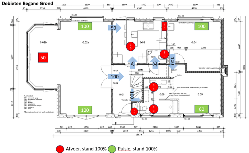

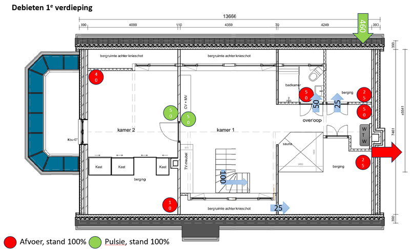

Beste Tweakers,
Ik volg dit topic al een jaar en nu ik mijn woning ga verbouwen, vertel ik graag over mijn project: verduurzamen, voorzieningen voor levensloopbestendig maken en zelf WTW plaatsen. Het betreft een label A, nageïsoleerde, woning met BG en zolderverdieping uit 1963 en al voorzien van een FE warmtepomp. Nu nieuwe indeling beneden, naar triple glas en de houtenbalken vloer op de BG vervangen door schuimbeton met vloerverwarming. Daardoor kan ik ook al veel kanalen in de vloer kwijt.
Met veel dank voor alle kennis die in dit topic en de TS is verzameld en voor de spreadsheet van @P5ycho! Ik heb geprobeerd om mijn uitgangspunten daarin te verwerken en om te zetten in de plattegrond. We willen graag een hogere luchtkwaliteit dan BB niveau en ik denk dat ik dat met de ingevulde waarden kan realiseren. Nog een vraag voor de afzuigunit. Met die hoge afzuiging denk ik aan het raamrooster (automatisch) te openen, of een extra kanaal met klep die ik met Homey kan aansturen. Ik heb daar ook al wat ideeën in de topics over gelezen.
Ik ben benieuwd hoe jullie naar mijn plan kijken? Als de ventilatiehoeveelheden goed zijn, ga ik het kanaalwerk uitwerken. En de keuze voor de ventielen en WTW unit. Alvast dank voor jullie reacties!
Afbeeldingslocatie: https://tweakers.net/i/3xsoR3AdgAx7gKH2wMEcA7eqTB0=/800x/filters:strip_exif()/f/image/LqHdoPSpAJI3oWAqeJKuWCjc.png?f=fotoalbum_large
Afbeeldingslocatie: https://tweakers.net/i/SIWdVAZZTqiRktr-563SOQk_m3Q=/800x/filters:strip_exif()/f/image/az2UGv4hHkd74IVQQjH7mOZc.png?f=fotoalbum_large
Afbeeldingslocatie: https://tweakers.net/i/ePs-dv426jeGFxpeNcsGGkzmdH4=/800x/filters:strip_exif()/f/image/mFtWnfN4wEbj01peLzM1SnU6.png?f=fotoalbum_large

@rmlinden
Snel mijn eerste bevindingen zonder naar je behoefte per kamer te kijken.
Je maakt het erg complex met veel ventielen, kleine debieten en naar mijn mening onnodige stromingen. Waarom zou je een knieschot ventileren?
Dat raamrooster is me een raadsel. Je gaat roch niet 460 door een kamer rossen? Dat komt toch via dak of gevel toevoer buis binnen, die je aansluit op je WTW?
1e verdieping:
Berging naast slaapkamer 2 kun je beter gewoon 50 pulsie doen. Slaapkamer 2 geen extractie. 50 overstromen naar badkamer.
25 pulsie berging achter sauna 25. 25 hiervan overstromen naar badkamer.
Berging achter badkamer 25 pulsie.
100 extractie badkamer met 2 ventielen.
25 overstroom naar beneden.
Begane grond:
50 extractie toilet hal. 25 Komt van boven. 25 van woonkamer.
200 pulsie woonkamer. Geen extractie.
150 extractie keuken, 150 overstromen vanuit woonkamer
25 extractie meterkast.
100 pulsie slaapkamer bg, 100 overstromen naar badkamer via kastenkamer.
100 extractie badkamer bg
Dan goed bekijken welke deurspleten je nodig hebt voor de overstroom. Woonkamer naar keuken zal wellicht een muurrooster handig zijn voor 100, kun je 50 via de deuren doen.

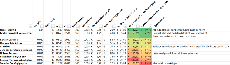

Naar aanleiding van de vele discussies over het warmteverlies en met de voorbeeldberekening van @w00key als inspiratie heb ik de meest genoemde buizen van dit topic op een rijtje gezet en berekend wat het total cost of ownership in 10 jaar tijd is per meter buis, zowel voor warmtepomp als CV ketel. Kan iemand eens kijken of dit globaal een beetje klopt?
Als variabelen:
- graaddagen = 1800
- SCOP WP = 4
- €/kWh = 0,21
- €/m3 = 1,30
Afbeeldingslocatie: https://tweakers.net/i/ctlm1TZrsTOqj9cVeyzTSfWWn44=/800x/filters:strip_exif()/f/image/vifZNuoz8EYjPmH3KI9sMdg6.png?f=fotoalbum_large
Als variabelen:
- graaddagen = 1800
- SCOP WP = 4
- €/kWh = 0,21
- €/m3 = 1,30
Ik kan niet volgen hoe je op de W/m getallen kom.
Even zoveel mogelijk versimpelen, pi x 160 mm ~= 0.50 m omtrek x 1 meter lang = 0.50 m2.
En dan 1 voorbeeld materiaal nemen, uit https://www.econox.nl/nl_...1000-mm-geisoleerd/24163/
Specsheet geeft 0.039 W/mK (bij 0 graden) x 13 mm dikte voor de 160 mm buis.
Invullen maar. Q = kA / d =
Q = 0.039 W/mK x 0.50 m2 / 0.013m
per m x m2 / m => weg m. Blijft over, W/K, ~= 1.5 W/K
Goed idee om graad dagen te nemen, x 1800 K * 24 uur
1.5 W/K x (1800 x 24) Kh => weg K, 64800 Wh, 64.8 kWh
Resultaat per meter
Gas: 64.8 (kWh) / 8 (kWh/m3) * 1.30 (€/m3) = €10.53
Stroom: 64.8 (kWh) / 4 SCOP (w/w) * 0.21 (€/kWh) = €3.88
Hey, dit komt wel weer overeen met de euros in je tabel, alleen tussenliggende getallen lijkt hoog, die verlies per meter in W.

w00key schreef op maandag 23 juni 2025 @ 10:48:
Resultaat per meter
Ah klopt, die kolom sloeg was nutteloos, dus nu weggehaald. Berekening is verder hetzelfde opgebouwd (op wat afrondingen na). Dank!

Beste medetweakers,
Al een tijdje ben ik bezig met een wtw ventilatie plan voor m'n renovatieproject. Heel veel bruikbare info gelezen hier op tweakers waarvoor dank! Wil voor een systeem te gaan met flexibele slangen van 90mm (76mm binnenkant) en verdeelboxen (van bv Ubbink).
Een knoop die ik maar niet kan doorhakken is de hoeveelheid slangen ik per aanvoerventiel ga leggen. Ik lees op veel plekken dat een luchtssnelheid rond de ventielen onder de 2 m/s goed is. Maar hier op tweakers lees ik ook adviezen van 1 m/s. De meeste ventielen moeten 30 m3/h kunnen leveren. Met 1 slang zou dat 1,84 m/s zijn. Met 2 slangen +/- 0.92 m/s.
Zou dit verschil erg merkbaar zijn? Iemand hier ervaringen mee?
1 Slang per ventiel zou het ontwerpen en aanleggen een stuk makkelijker en voordeliger maken maar comfort is ook belangrijk.
Bedankt!

Hogere luchtsnelheid is hogere weerstand en dus drukval. Dat is een exponentieel verloop, dus kun je snel nat gaan als je niet uitkijkt. Een te hoge drukval betekent ook dat WTW ineens harder moet werken, zelf meer herrie maakt, en dat geluid ook weer in ruimte en buizen dumpt.
Dat is de reden waarom je over lange afstanden toch 2 buizen voor 1 ventiel moet leggen.
Gebruik vooral de beschikbare calculators om je ontwerp te checken zodat je de drukval gelijk houdt. Het ventiel met de hoogste drukval bepaalt de weerstand van het hele systeem omdat de rest van de ventielen dan geknepen moet worden en ook die weerstand moet bieden!
Die adviezen van 1m/s zijn trouwens helemaal niet haalbaar met het systeem dat je gebruikt, en ook helemaal niet nodig. 99% van de tijd is geluid bij ventielen een ventiel dat buiten zijn ontwerpspecs werkt (dus te hoge luchtsnelheid door het (misschien te veel geknepen) ventiel heen), of slechte demping tussen WTW en buizenstelsel. Waar staat dat advies precies?

P5ycho schreef op dinsdag 24 juni 2025 @ 16:15:
