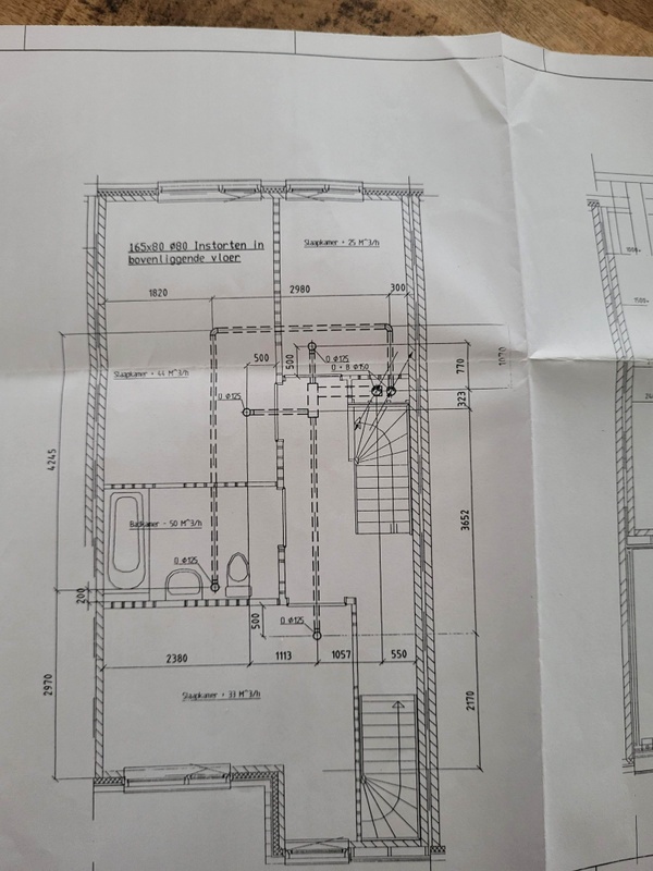

Beste tweakers,
Enkele maanden geleden hebben we een huis gekocht uit 2001 en daarin zat nog de originele WTW unit: J.E. StorkAir WTW 11/15TP (300m3/u). Volgens AI zitten hier nog AC motoren in (stork air r2e140 as77 37).
Ik heb recent membraan, toevoer en afvoer leidingen schoongemaakt en een demper op de toevoer naar binnen toegevoegd. Na de demper geplaatst te hebben valt het mee (volgens mij vriendin) met de geluidsniveau op de middenstand. Nu ben ik toch aan het kijken naar een vervanging hiervoor om de volgende redenen:
1. Zuiniger systeem
2. Stiller systeem (persoonlijk vind ik het nog aan luide kant)
3. Efficienter (huidige zit als het goed is rond 60% kwa WTW)
Nu zie ik dat Itho Daalderop HRU ECO 350 scherp geprijsd is, rond de 1050 euro.
Ik ben benieuwd naar de ervaringen hiervan en of het niet beter is om wat meer geld uit te geven aan een duurdere WTW systeem. Echter zijn de andere WTW units toch al gauw boven de 2000 euro. En ik vraag me af of het wel waard is. Wat me eerlijk gezegd bevalt aan de huidige unit is hoe simpel de binnenkant is kwa componenten.
Ook vind ik de plaatsing van de toevoer in slaapkamers op dubieuze plekken zitten, net langs de deur (zie afbeelding). Geen idee wat voor effect dit heeft op de eventuele keuze.
Afbeeldingslocatie: https://tweakers.net/i/cf2lRfhh31x5jkenumsoef3Sbvg=/x800/filters:strip_icc():strip_exif()/f/image/ZGGEpcHxBzM467KWAxpbEMVR.jpg?f=fotoalbum_large

Ik heb die unit een tijd terug gehad. Ik persoonlijk vond het een vreselijk ding. Je hebt geen idee hoeveel hij precies ventileert, maakt aardig wat herrie, heeft geen geïntegreerde vochtsensor. Zit ook geen bedieningspaneel op. Ook kan het maar 100pa (meeste units zitten op 200pa) aan, daarna daalt je capaciteit. Heb nooit de ventilatiedebieten kunnen balanceren.
Daarna toch voor een Zehnder gegaan. Veel meer opties (eventueel een enthalpiewisselaar), serieus stiller en je kunt hem redelijk zelf inregelen met een geknutselde anemometer.
Ik zie dat Itho zelf ook met een wat degelijkerw WTW komt binnenkort: https://www.ithodaalderop...t/productoverzicht/A04_02
Die kost al wel gelijk meer dan 2000 euro.
