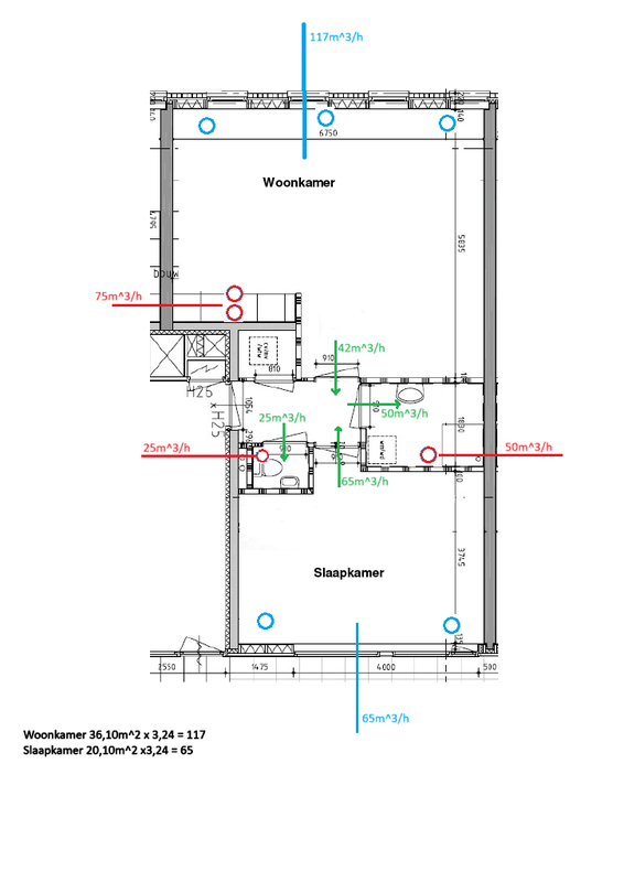

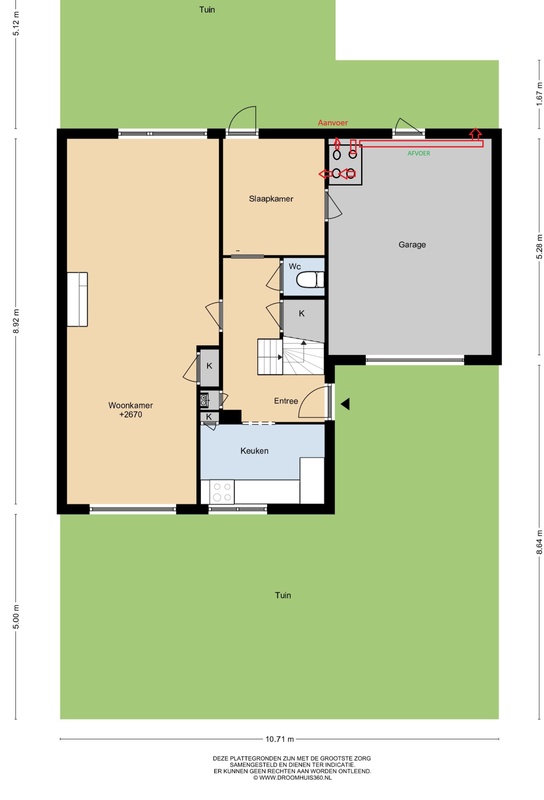

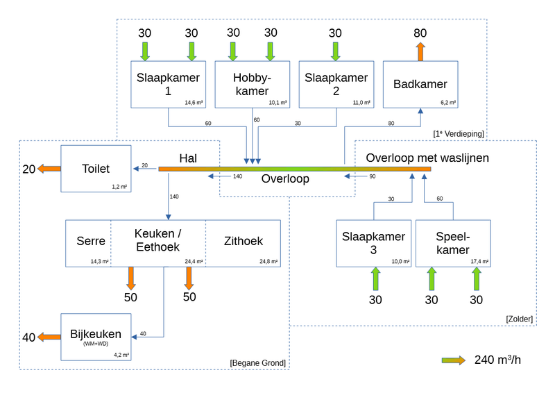

@marcgk In die hobbyruimte en speelkamer moet je gaan toevoeren ipv afvoeren. En dat dan compenseren in de woonkamer / keuken, waar je veel minder gaat toevoeren, en meer afvoeren. Je maakt dan meer gebruik van overstroom, en blokkeert niet het toekomstig gebruik van die kamers boven.
En waarom afvoeren op de slaapkamers? Dat kun je beter verplaatsen naar de (bij)keuken. Dan kan de toevoer in de woonkamer verder omlaag, omdat je nog meer gebruik maakt van overstroom.
Verder is dit volgens mij de situatie op max debiet. In dat geval zou ik het debiet in toilet en bijkeuken flink verhogen. Daar wil je op de normaalstand van je WTW dit debiet halen.

Volgens mij is dit een schema op normaalstand, niet max, als ik de tekst moet geloven. (“ Ik zou het systeem graag zo willen ontwerpen dat de genoemde getallen de basisstand zijn waar het systeem het grootste deel van de tijd in draait.”)
Dan is het niet te weinig.
Ik vind de rest door de ongebruikelijke vorm ook moeilijk beoordelen. Heb je niet een echt kaartje? Of de speelkamer en hobbykamer een probleem zijn zo met afzuiging erin hangt ook wel een beetje af van de vorm van de gang en positie in de ruimte van de ventielen.

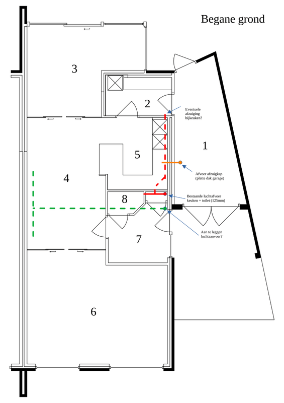

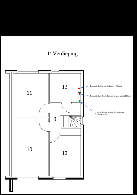

Dit zijn de echte plattegronden:
Afbeeldingslocatie: https://tweakers.net/i/je1fv5KbHAAhSKNhReIoQoNINXQ=/x800/filters:strip_exif()/f/image/TnMY2kXHiQX4wWgak7uJfZHr.png?f=fotoalbum_large
1. Garage / 2. Bijkeuken / 3. Serre / 4. Eethoek / 5. Keuken / 6. Zithoek (deuren tussen eethoek en zithoek zijn er niet) / 7. Hal / 8. WC
Afbeeldingslocatie: https://tweakers.net/i/uRmaijUxB3YDK7iK7tlMtyk00mc=/x800/filters:strip_exif()/f/image/GvHemmJZowDjj8VhLqHQCk5L.png?f=fotoalbum_large
9. Overloop / 10. Slaapkamer 1 (ouderslaapkamer) / 11. Slaapkamer 2 / 12. Hobbykamer / 13. Badkamer
Afbeeldingslocatie: https://tweakers.net/i/0YQpjiR7duA9KWjH0nmKjQzK-5A=/x800/filters:strip_exif()/f/image/2rpTRbdzxBGKF1M5T4Cth88s.png?f=fotoalbum_large
14. Overloop (met waslijnen) / 15. Slaapkamer 3 / 16. Speelkamer

Nu ik niet meer in de baas z'n tijd zit kan ik er wat langer naar kijken. Ik zou overwegen om hobby en speelkamer toch op invoer te zetten, dit extra debiet als overstroom richting woonkamer te dirigeren en daar wat te minderen met de aanvoer. De keuken kan dan het tekort aan afvoer compenseren.
Je was hangt in en verkeersruimte, die geur gaat dan toch het hele huis door, afvoerventiel of niet.
De afvoer op de overloop zou ik daarom liever weghalen en verdelen over badkamer, toilet en keuken.
Edit: 3 posts gemist. Beetje spuit elf nu.

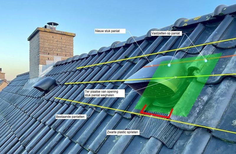

Goedenavond, een aantal weken terug heb ik twee Renson XL dakdoorvoeren geplaatst. Naar aanleiding hiervan heb ik aan een mede-Tweaker een stappenplan gemaild, met toelichtende foto. Mogelijk heeft iemand hier ook nog wat aan, ik vond het zelf nl. nogal een zoektocht met de handleiding. Ik pretendeer niet dat dit dé werkwijze zou moeten zijn, maar bij mij werkte het op deze manier goed.
Edit: post nog wat verbeterd met advies van @P5ycho
P5ycho in "Het centrale balansventilatie met warmteterugwinning topic"
1- Neem de tijd en denk aan je veiligheid.
2- Bepalen locatie doorvoer (één dakpan eruit en checken of de opening groot genoeg is voor de doorvoer). Mocht de ruimte te smal zijn, dan moet er iets van de naastgelegen dakpannen af. Ik heb één cm van de rechter dakpan gehaald.
3- Aftekenen hart van de buis op onderdak (niet op panlat zoals ik deed, en dan 3 stappen verder de panlat wegzagen:)
4- Plaatsen zwarte plastic 'sprietjes' op onderste panlat (in hart buis).
5- Extra panlat plaatsen tussen twee panlatten.
6- Stuk bestaande panlat weghalen met multitool (t.p.v buisopening).
7- Gat onderdak aanbrengen (folie/beschot).
8- Los verloopstuk van ovaal naar rond in doorvoer schuiven. Deze heb ik extra met siliconenkit vastgezet.
9- Aanbrengen dakdoorvoer waarbij onderste sprieten door één van de drie gaten moeten, afhankelijk van bolling dakpan. Zorg ervoor dat de flexibele flap ongeveer in het verlengde van de pan zit en niet eerst steil omhoog moet om over de dakpannen heen te komen.
10- Aan bovenkant met twee schroeven vastzetten op nieuwe panlat.
11- Pannen links terug leggen (als het goed is gaat dit precies langs de doorvoer).
12- Pan boven de doorvoer ca. 5cm inkorten met haakse slijper.
13- Zachte rubber stroken aan rechterzijde dakdoorvoer wegsnijden. Dit zit precies op de plek waar de bolling van pan tegen het dak aan komt en door deze stroken komt de pan te ver omhoog.
14- Eventueel linkerkant van rechter pan weghalen. Bij mij heb ik 1 cm strook weggehaald om mooi langs de doorvoer te lopen. Aan achterzijde de nok verwijderen.
15- Omdat de nok verwijderd is een ruim gat boren ter hoogte van de panlat en deze vastzetten. Eventueel nog extra kit aanbrengen. Bij mij is dit nog zichtbaar en ga ik binnenkort nog aanpassen zodat deze onder de bovenste dakpan valt.
16- Onderzijde flexibele flap vastplakken op dak (moet schoon & droog zijn, met schuurspons en ontvetter) en evt. extra borgen met meegeleverde schroefjes.
17- Het laatste deel: vastzetten van het design opzetstuk. Hiervoor heb ik eerst een dikke laag kit in de rand gespoten en daarna aangebracht. Met 4 schroeven op de 'hoeken' vastgezet.
18- Meegeleverde passtukken voor het gat in het onderdak heb ik niet gebruikt. Mijn onderdak is gewoon folie. Op YT zie je dat ze dan een frame inlijmen, maar bij de levering zaten er in de doos alleen twee halve cirkels die je volgens de handleiding op maat zou moeten maken. Deze zijn echter veels te groot en sluiten helemaal niet aan op de invoerbuis. Heb ze maar weg gelaten en het gat in de folie afgewerkt met folietape. Dat frame op YT zit waarschijnlijk bij de 160mm Renson meegeleverd.

Goede tutorial!
Zijn die schroeven echt om de flap te borgen? Ik heb er 6 in de kraag zitten, nul in de flap :o
Die halve cirkels zijn bij mij ook in de ton beland. Compleet nutteloos spul.
Misschien dat je de youtube links er nog bij kunt plaatsen?

marcgk schreef op maandag 10 maart 2025 @ 15:41:Zijn er mogelijkheden om te totale ventilatie verder te verlagen of effectiever te ventileren? Is er nog beter gebruik te maken van overstroom? Of zou ik toch moeten kijken naar zonering?
Zeker. Ik vat hier ook even input van de rest samen, want inderdaad zegt iedereen unaniem niet op de overloop afvoeren en wel aanvoeren op de hobby en speelkamers. Daarnaast zou ik langs de lijn die Andrehj suggereert een systeem maken dat maximaal afvoert op de benedenverdieping, door je bestaande 125mm buis, die nog best wel wat aankan.
Probeer eens dit (alles normaalstand)
  • Ouder, hobby- en speelkamer +60, twee kleine slaapkamers +30, totaal +240
  • Badkamer -80, WC -20, totaal -100
  • 240-100 = 140 afvoeren in de woonkamer, met WC erbij in totaal 160 door de 125mm buis. Ik zou dat zelf nog wel aandurven. Dan geen extra buizen naar beneden dus! Deze 140 afvoer kun je naar wens verdelen over keuken en bijkeuken. Bijvoorbeeld 100 en 40.
  • Je hebt wel een doorstroomvoorziening nodig, want meer dan 100 past niet onder een normale deur door van hal naar woonkamer. Of toevallig toch een hippe taatsdeur tussen hal en woonkamer (zo eentje met flinke kieren rondom). Anders iets als een Lindab Muurdoorvoer tussen hal en woonkamer. Vanwege de centrale positie van de hal tov de woonkamer denk ik dat de verdeling van lucht geen issue is. Als je het zekere voor het onzekere wil nemen kan je de muurdoorvoer aan de kant van de zithoek aanleggen, dan moet de lucht eerst het hoekje om richting de keuken en mengt het daardoor.
Dan nog even je specifieke vragen, die had niemand nog gedaan zag ik:
Ik zag dat er ook geluids- en lichtdempende roosters zijn voor in de deur. Ik vroeg me af of dat misschien dan een betere oplossing is dan zo'n groter kier?
Ja, daar zijn ze voor.
Zoals ik het nu getekend heb is de ventilatie van de keuken te laag (die zou 75m3/h moeten zijn volgens bouwbesluit), maar zou dat in de praktijk een groot probleem zijn?
Je keukenventilatie voldoet wel aan het bouwbesluit, want het bouwbesluit regelt de minimale eisen aan de maximale capaciteit. Je hebt je systeem op normaalstand ingetekend. Als je "hoog" stand theoretisch de 75 m3/h aankan, en dat is zeker wel het geval tenzij je standen heel raar inregelt, voldoe je dus ook aan het bouwbesluit.
Maakt voor het geluid dat wordt opgewekt in een buis het nog uit of deze buis aanvoer of afvoer is? Ik kan me voorstellen dat als de buis afvoer is, dat het geluid meebeweegt in de richting van de ventilatieunit en dat je er dan minder last van hebt dan wanneer het geluid bij een aanvoerbuis meebeweegt in de richting van het ventiel. Klinkt dit logisch of is dit niet zo? Ik zie bij ventielen vaak een voor afvoer een groter maximaal debiet staan dan voor aanvoer. Heeft dat hiermee te maken?
Goed gezien, dit is inderdaad zo. Voor je beperkende 125mm buis op de benedenverdieping bijvoorbeeld, is het standaard advies uit de TS dat onder de 1Pa/m geruisloos is, voor een spirobuis is dat ongeveer 3m/s en ongeveer 130m3/h. Maar voor de afvoer zou je probleemloos t/m 5 m/s door zo'n buis moeten kunnen doen, ofwel 220 m3/h. Ik zou dat wel ook echt de max maken op hoog stand, dus met 50% tussen normaal en hoog kom je dan op max 220/1.5 = 150m3/h uit. 160 kan ook nog wel.
Ik heb nog één ander punt dat ik nog niet zag, namelijk om nog eens goed na te denken over de 36 m3/h pp. Uit de bronnen die we hier kennen volgen waardes tussen 20 en 40pp, zie de TS. De bron die je aanhaalt gebruikt dit getal van precies 36 volgens mij vooral omdat de grofweg afgeronde 10l/s precies 36 m3/h is. We gebruiken hier meestal 30, en tot nu toe niemand horen klagen dat dit te weinig was. Sommigen gebruiken zelfs 25 zonder problemen. Met 30 ga je ipv 800ppm stabiele waarde naar iets meer (ik heb eerder eens 967 berekend, maar dat is obv 17l/u CO2 en jouw bron gebruikte een veel lagere 13.6 l/u CO2). Daar zit ook één praktisch punt bij: voor enkele veelgebruikte onderdelen werkt dat lekker. Bijvoorbeeld Ubbink Air Excellent buizen 75mm binnendiameter, daarmee kun je tot 30m3/h met één buis per ventiel toe, daarboven eigenlijk niet heel goed meer.

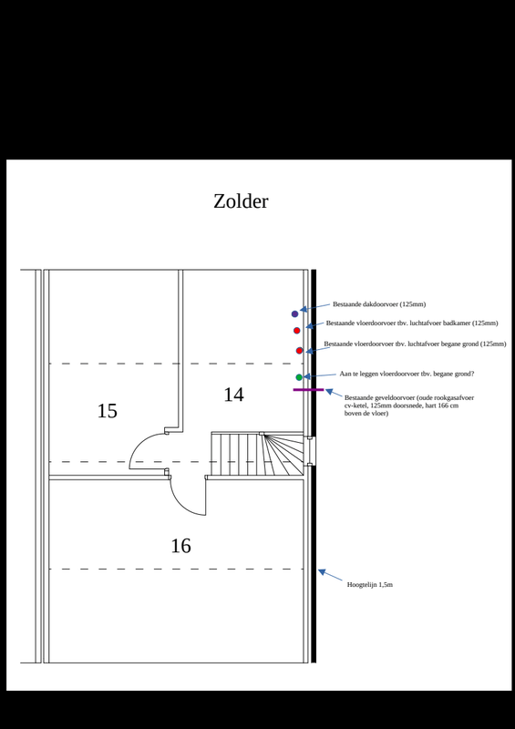

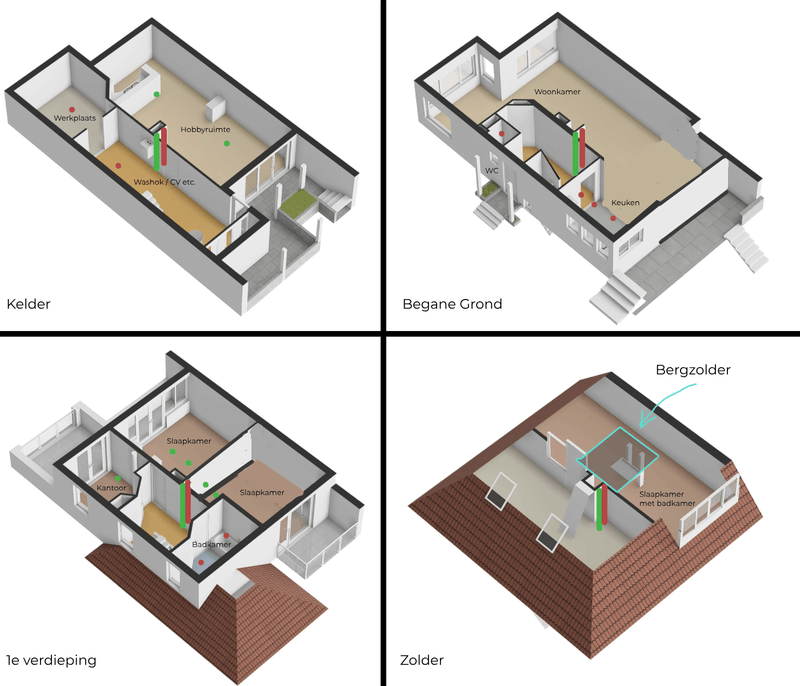

Wij staan op het punt een (voor ons) enorme woning aan te schaffen, waar in ieder geval intern flink verbouwd moet worden. Gezien daardoor alle plafonds en vloeren wel een keer open zullen gaan, leek het mij verstandig om WTW te gaan onderzoeken. Ik ben nu al een paar avondjes o.a. dit topic aan het doorstruinen, maar kan nog weinig foto's vinden van hoe het e.e.a. in een bestaand houten balkenplafond geplaatst wordt. Het betreft een jaren 30 woning, waar los van de WTW nog wel meer aan vernieuwing plaats moet vinden ;-)
De woning is volledig ontkeldert, en gelukkig loopt daar een schoorsteenmantel recht door de woning heen. We zijn er nog niet uit of we die wel of niet willen behouden (voor een inzethaard oid), maar ik zou er vrij eenvoudig een koof naast kunnen plaatsen om daar in ieder geval 2 grote buizen in te kunnen laten lopen voor de aan en afvoer.
Ik heb de boel nog niet doorgerekend, eerst maar eens de sleutels krijgen, maar ik vraag me eigenlijk een aantal dingen hoofdzakelijk af:
1. Kan de WTW unit ook in de kelder komen te staan/hangen? Qua wegwerken heb ik daar meer opties, maar dan lijkt het mij dat het buizenwerk sowieso verticaal door de woning moet gaan, en ik dan waarschijnlijk het beste af ben met aanvoer/afvoer buizen vanuit de kelder naar buiten te brengen. Omdat je anders 4 buizen door de woning moet laten lopen (toch?). Voelt minder ideaal.
2. Op de zolder is zelfs nog een klein vertrek gemaakt met dakraampje, leuk voor de kids of een telescoop, maar daar zou de unit natuurlijk ook perfect kunnen staat. Moet ik me dan echter zorgen maken om resonatie/geluid etc. in de nog in te delen slaapkamer eronder?
3. Langs een houten balkenvloer een buis laten lopen is natuurlijk eenvoudig, maar wat wordt er doorgaans gedaan als je moet kruizen om bij een andere kamer te komen? Houdt dat dan sowieso in dat er ~10cm aan verlaagd plafond geplaatst moet worden?
4. Ik heb nu een zeer kort door de bocht schetsje staan, en vroeg mij vooral af of het wenselijk is in de gangen nog extra afvoer te plaatsen.
Excuses als ik iets over het hoofd gezien heb, er komt nogal een hoop bij kijken dus ik blijf geduldig doorlezen!

1, Ja dat kan prima. Ik heb hem ook in het soutterain. Zeker met enthalpiewisselaar omdat je dan geen condensafvoer nodig hebt, en anders met een condenspompje.
2, De herrie blijft vooral in de ruimte zelf. Maar rekening houden met (het voorkomen van) resonantie is sowieso goed.
3, Ja dan zul je het plafond moeten verlagen of met een koof aan de gang moeten. Je vloerbalk doorboren is niet een heel strak plan meestal ;).
4, Afvoer in de gangen is meestal niet nodig, zonde van de lucht. Maar pak even de Excel uit de ts erbij en ga daar eens op studeren.

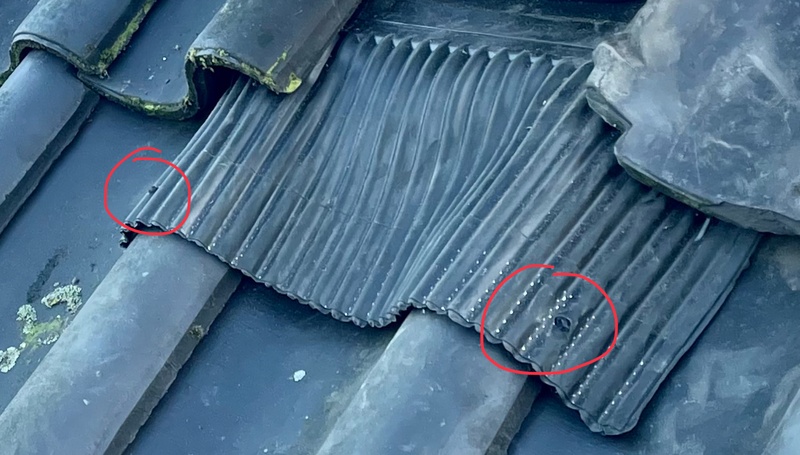

P5ycho schreef op maandag 10 maart 2025 @ 20:28:
Goede tutorial!
Ik heb de YT- linkjes toegevoegd.
En die schroeven?…. In de handleiding staat dat wel zo (in mijn herinnering). Je ziet ook twee ‘gaatjes’ in de flap waar ze moeten komen. Nu dacht ik eigenwijs te zijn en ze achterwege te laten, maar bij mij is één flap toch losgekomen. Waarschijnlijk omdat het te koud was bij montage…

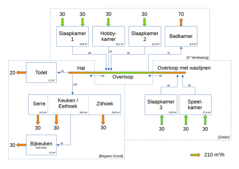

Bedankt voor de input tot nu toe. Ik heb het schema aangepast aan de waardes zoals beschreven door Puntenwolk. Alleen de +60 voor de hobbykamer heb ik verlaagd, omdat dat maar een klein kamertje is (ik ben er van uitgegaan dat die +60 een vergissing was of was dat wel heel bewust?) Daarmee heb ik ook de afzuiging in de badkamer iets verlaagd om beneden in ieder geval nog 120 over te houden.
Afbeeldingslocatie: https://tweakers.net/i/2wQy3DRMKWVZJWF_W6xJ1zlOpWM=/800x/filters:strip_exif()/f/image/gP3ZYyW40wbfGEBY9Pt8vvII.png?f=fotoalbum_large
Ik las nog wel ergens in de eisen van het bouwbesluit geloof ik dat minimaal de helft van de lucht vers aangevoerd moet worden, en ik ging er van uit dat ze daarmee bedoelden dat je maximaal de helft mag aanvoeren via overstroming, en de rest zou dan rechtstreeks via ventielen moeten. Klopt het dat het dat betekent?

Redlum999 schreef op maandag 10 maart 2025 @ 21:25:
Ik heb de handleiding maar gelaten voor wat het is. Toch iets verder moeten lezen dus...
Mijn flappen zitten nog prima gelukkig.
Schroeven in een betonnen pan werkt sowieso niet, dus ik heb er niet heel veel vertrouwen in dat het wat toevoegt eigenlijk.
Ik heb de pannen voor het plakken van de flap goed schoongeschrobd met een schuurspons en ontvet, misschien is dat nog een tip voor anderen.

Spherix schreef op maandag 10 maart 2025 @ 20:49:
Eens met wat ZonnigY zegt, daarboven op nog op dit punt: de best mogelijke manier om ongewenste verlaagde plafonds te voorkomen is vaak een extra verticale schacht te maken. Als je bijvoorbeeld op de begane grond liever geen verlaagd plafond wil ivm hoogte, kun je ook de “traverse” maken op zolder of de kelder en dan met een aparte buis weer naar de begane grond. Vaak is een verticaal koofje in een slaapkamer een stuk beter weg te werken (bijv inbouwkast) dan verlaagd plafond in de woonkamer.

marcgk schreef op maandag 10 maart 2025 @ 21:26:
Dat was bewust. Let op dat die 30 en ook 36 m3/h uitgaan van een slapende volwassene. Een actieve volwassene stoot veel meer CO2 uit dan een slapende. Als je hobby enigszins fysiek inspannend is - zelfs al is het printplaatjes solderen - zou ik voor meer kiezen dan 30.
Het klopt dat je benedenverdieping zo niet aan het bouwbesluit voldoet. Het is wel een goed ventilatiesysteem!

P5ycho schreef op maandag 10 maart 2025 @ 21:38:
Mijn installatiepics staan hier:
Heb je advies toegevoegd, dank! Doorvoer ziet er ook netjes uit bij jou.
Het schroeven in een betonnen pan was voor mij ook exact de reden om het achterwege te laten. Achteraf dus misschien beter wel kunnen doen. Nou ja, binnenkort het dak weer op om de flap vast te zetten. Nu met schuurspons en ontvetter :)
  • Spherix
  • Laatst online: 09:23
ZonnigY schreef op maandag 10 maart 2025 @ 20:57:

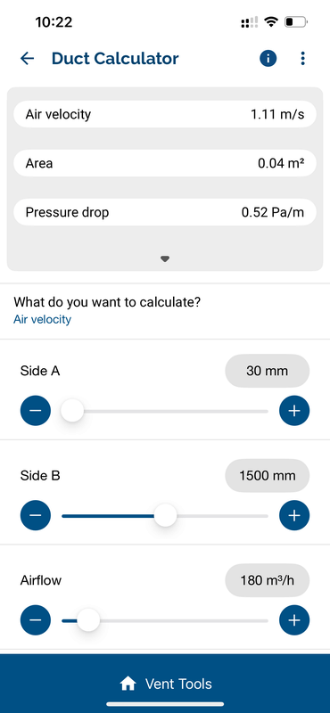

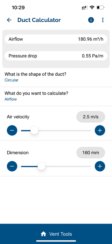

Ik heb even iets waar ik graag jullie mening/input over ontvang.
In de woonkamer + open keuken is het plan om 180m3/h op maximaal stand afzuigen. Er loopt nu al een buis van zolder, waar de WTW unit zou komen, naar de keuken. Deze komt rechts boven in de hoek uit van een 'nis' van iets meer dan 3m breed. In deze nis komt een kastenwand van de keuken met kastjes die vrijwel tot het plafond zullen lopen.
Nu kwam één van de keuken leveranciers met de suggestie om tussen het plafond (waar de buis dus rechts boven uit komt) en de bovenste kastjes een spleet te houden van een paar centimeter, zodat deze spleet als het ware een heel groot ventiel zou worden. Op de buis zou ik dan verder geen ventiel doen en daar kan je dan dus eigenlijk ook nooit meer normaal bij, zonder een keukenkastje van de muur te halen. Op zolder zou ik eventueel een regelklep oid kunnen plaatsen die toegankelijk blijft, zodat ik de hoeveelheid lucht door de buis kan afstellen.
Als ik in Vent Tools kijk en daar een speet van 30x1500mm invul, equivalent aan 15x3000, maar VentTools laat je niet lager dan 30 gaan, met een airflow van 180 m3/h, dan kom ik uit op een snelheid van 1,11 m/s , oppervlakte van 0,04m2 en een drukval van 0,52 Pa/m.
Ik zie hier niet direct een probleem in. Zie ik iets over het hoofd?
Afbeeldingslocatie: https://tweakers.net/i/x95cNPoKQIIuyq_XieAd4fHIUo4=/x800/filters:strip_exif()/f/image/MZ9gpdIUCcVyzoe9kUm3foIX.png?f=fotoalbum_large
En dan nog een vervolgvraag. Als ik kijk naar de info uit de TS:
Een vuistregel is dat je met een kanaalweerstand van meer dan 1 Pa per meter het stromingsgeluid begint te horen. Op basis hiervan kan je de meeste spirobuizen afhankelijk van de diameter tot 2 á 3 m/s geruisloos noemen.
Dan zou obv de into uit VentTools (zie hieronder) een Spiro 160 buis dus voldoende zijn.
Afbeeldingslocatie: https://tweakers.net/i/586Cu0jdRHn2PWkQi3NmMvSw91E=/x800/filters:strip_exif()/f/image/7DI5Wep1UCj3SQfwFwYX0D1Q.png?f=fotoalbum_large
Samengevat dus 2 vragen:
- Ziet iemand problemen om de kier tussen kastjes en plafond als ventiel te gebruiken om 180m3/h (op max) af te zuigen?
- Kan ik zonder problemen een Spiro 160mm buis gebruiken om de 180m3/h (op max) in de keuken af te zuigen?
[ Voor 23% gewijzigd door _kilian_ op 13-03-2025 10:36 ]
  • bensss
  • Registratie: September 2020
  • Laatst online: 22:48
_kilian_ schreef op donderdag 13 maart 2025 @ 10:26:
1- Nee, juist een heel goed oplossing. Waarschijnlijk is het leidingtraject naar de keuken ook de langste. Dus daar zou je een eventueel ventiel ook zo open mogelijk zetten. Dus met een ruimte spleet zit je daar goed, de drukval voor de 180m3/h wordt dan volledig door het leidingtraject bepaald. Zoals je met een volledig open ventiel ook zou doen. De oplossing is ook nog eens esthetisch optimaal lijkt me en het scheelt je geknutsel met buizen naar individuele ventielen.
EDIT: nog even een klein aandachtspunt, je gaat wel relatief vieze lucht aanzuigen naar de spleet en dat geeft viezigheid op witte plafonds. Ik zou er daarom voor kiezen om de spleet niet tegen het plafond te maken maar eerder tegen het kastjes zodat je het makkelijker schoon kan houden.
2- Lijkt me wel, ik zie daar geen enkel probleem.
[ Voor 14% gewijzigd door bensss op 13-03-2025 10:52 ]

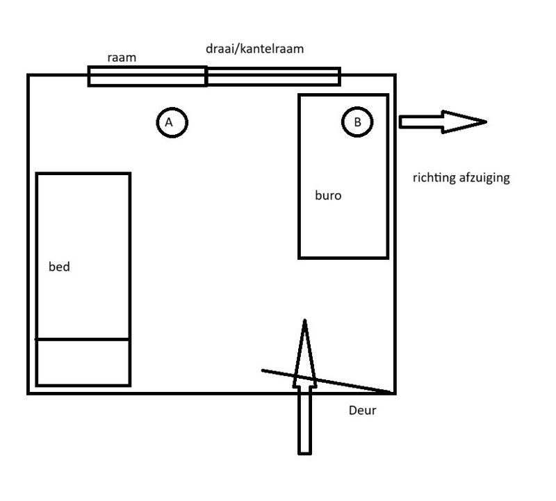

Hoi, ik ben benieuwd wat de beste plek is voor een nieuw te maken afzuiging in de slaapkamer van mijn zoon.
Ondanks een mooi kantel raam met ventilatiestand zit alles meestal potdicht avonds/s nachts ( want een puber en is koud...)
in de deur van de kamer zit wel een rooster van ca 60x10 cm , dat heb ik er een paar jaar geleden ingezet.
maar dat doet niet veel voor de ventilatie in de kamer.
Ik ga nu een gat in het plafond laten boren voor een aansluiting op de centrale afzuiging (Zehnder ComfoFan) later wil ik evt. een WTW plaatsen met lucht inlaat via het trappenhuis/overloop.
Wat is de beste plek voor de afzuiging? zie tekening. tegen de muur "B" of midden voor het raam "A"?
ik kan niet meer naar het midden van de kamer daar ik dan verkeerd uit kom boven op zolder (A en B zitten onder het knieschot)
Afbeeldingslocatie: https://tweakers.net/i/H1r7cTo4tEJxrnM4caqbJvSdHg8=/800x/filters:strip_icc():strip_exif()/f/image/fxgguEMUDaLGeq8H7pHsPRRv.jpg?f=fotoalbum_large

Kaaschef schreef op vrijdag 14 maart 2025 @ 23:34:
Bij een WTW systeem is uitgezocht door een onderzoek van TU Eindhoven (zie TS) dat de positie van ventielen binnen een ruimte niet uitmaakt. Verder is dit geen centrale balans ventilatie met WTW vraag, dus misschien past een ander topic beter?

Ik ben bezig met de berekening van het buizenstelsel in mijn woning. Nu vroeg ik me af; mag de aanzuiging van koude lucht richting de WTW wel met FLexibele buis gedaan worden? zoals; https://www.123installati...alen/flexibel-luchtkanaal
Ik begreep dat door het huis heen flexibel een no-go is vanwege flow restricties. Ik heb momenteel alles open liggen en is voor mij het ontwerpen met normale spirobuis bijna makkelijk dan verdeelboxen, dus dat wil ik gaan doen.
Er gaat 2x 160 spiro naar de zolder, vanaf daar kan ik alle slaapkamers toevoer geven. Deze spiro wordt onderweg afgetakt naar de woonkamer om ook 2 ventielen in te laten blazen. Dan loop er een kanaal ter afzuiging paralel naar de zolder welke vanaf daar direct de badkamer en toilet ernaast af kan zuigen. Daarna loopt deze over de zolder heen richting de keuken door de kast.
Moet ik perse het diamater van de buizen laten afnemen? Ik heb namelijk de ruimte om dit op 160 te laten zijn tot de ventielen, het enige nadeel is misschien overspraak indien ik niet genoeg dempers plaats?
Slecht idee. Die systemen (Itho Quality flow bijvoorbeeld) zijn niet voor niets nagenoeg uit de markt verdwenen. Omdat ze geen gebruik maken van overstroom heb je veel meer debiet nodig, een onnodig hoog ventilatieverlies, vaak te weinig ventilatie op de slaapkamers (die moet je overdag ook ventileren) etc.
Gewoon gebruik maken van de standaard, dus inblazen op de slaapkamers en nog wat in de woonkamer en dan afzuigen in badkamer / wc / (bij)keuken is echt verreweg het beste idee.
Over de plek van ventilatieroosters is in dit topic al veel geschreven. Ik zou ze altijd zo ver mogelijk van de deur plaatsen, zodat de ruimte mooi doorstroomd wordt, maar er zijn ook studies die aantonen dat het niet veel uitmaakt (zolang de ruimte niet te groot is).

  • marcgk
  • Registratie: Oktober 2017
  • Laatst online: 10-11-2025
Puntenwolk schreef op maandag 10 maart 2025 @ 22:01:
Ik heb het schema aangepast aan jouw opzet:
Afbeeldingslocatie: https://tweakers.net/i/_YxU1VmOH-9UVIhGe8aROSay_gs=/800x/filters:strip_exif()/f/image/RAR3MbwwhM3JmaurxczFSAlI.png?f=fotoalbum_large
Ik zit nog wel te dubben met de plaatsing van de afzuigventielen in de woonkamer/serre/keuken. Gevoelsmatig zou er in de serre ook een (afvoer)ventiel moeten zitten (het is een uithoek van de benedenverdieping en is ook nog eens af te sluiten met schuifdeuren van de rest). Onderzoek zou echter uitwijzen dat de positie van de ventielen in een ruimte niet zo veel uitmaken voor de luchtkwaliteit. De serre is met buizen/slangen lastig bereikbaar, omdat er in het verlaagde plafond een stalen balk loopt waar ik niet doorheen kan. Voor een ventiel in de serre zal ik dus een stukje onder het plafond door moeten (dat kan later echter wel weggewerkt worden in een vaste kast of stukje koof). Wat is slim? Wel een ventiel daar of is het echt overbodig?
Hetzelfde geldt een beetje voor de zithoek, maar zoal Puntenwolk eerder al voorstelde zou ik daar ook met een muurdoorvoer kunnen werken om de lucht het hoekje om te krijgen.
Dit schema is dus bedacht in de normaalstand.
Wat zou ik aan moeten houden voor de maximale capaciteit van de WTW-unit? Op basis van de oppervlakte van de woonkamer etc. (ca. 65 m2) zou ik die volgens bouwbesluit met minimaal 210 m3/h moeten kunnen ventileren. Dat is 1,5 keer de hoeveelheid die nu voor de normaalstand bepaald is. Zou dan de totale capaciteit van de WTW-unit 240 x 1,5 = 360 m3/h moeten zijn?
Ik zat zelf te denken aan een Zehnder Q WTW met enthalpiewisselaar. De Q350 zou dan net wat te krap zijn, de Q450 lijkt zeker in de normaalstand ruim voldoende. Is er nog meerwaarde om eventueel nog een stap hoger te gaan en voor de Q600 te gaan (misschien nog stiller omdat hij ontworpen is voor hogere debieten, misschien hoger rendement?)
En nog een vraagje over de plaatsing van ventielen bij muren en plafonds:
Ik lees steeds dat ventielen zoveel centimeter van de muur of het plafond moeten zitten. Op sommige plekken ontkom ik er niet aan ze dichter bij plafond of muur te plaatsen. Wat is hier het nadeel van omdat ze anders adviseren?

Terrie schreef op zaterdag 15 maart 2025 @ 08:59:
Zorg wel dat de flexibele buis thermisch geïsoleerd is in verband met condens.
Qua diameter is het nadeel inderdaad overspraak, maar een voordeel is de lage luchtsnelheid.

Sefa schreef op maandag 17 maart 2025 @ 10:54:
Thanks!
Het wordt gewoon Ubbink Aerofoam voor aan en afvoer. Nu zit ik alleen met de plek.
Afbeeldingslocatie: https://tweakers.net/i/3zL0G9weO6fVkN3-fNntmml3ny0=/x800/filters:strip_icc():strip_exif()/f/image/07pFX340ZNsLP0MduK16cPum.jpg?f=fotoalbum_large
Kan ik zo dicht bijelkaar aan en afvoeren? Zo niet dat moet ik wellicht met de aanvoer buis naar de voorkant van de garage, maar is misschien voor de WTW minder efficient.
Wellicht dat ik de aanzuiger door de muur en dan boven het dak kan laten uitkomen. Direct door het garagedak zie ik niet zo zitten omdat ik dan weer een dakdekker moet laten komen. (of zelf dichtbranden, maar daar heb ik ook niet perse zin in en meer kans op lekkages).

  • koningen
  • Registratie: Mei 2023
  • Laatst online: 15-03 17:23
Terrie schreef op maandag 17 maart 2025 @ 11:26:
Thanks!
Er moet een minimale afstand tussen de aan en afvoer zitten. afstand dacht 1,5 meter hoogte verschil of zoveel meter horizontaal
OOK moet de afvoer (meen 3 meter) van een open kunnende raam zitten.! ( let op dit is wel belangrijk met velux ramen b.v.)
Bij zadeldak is beide op verschillende dakvlakken kortere lengtes mogelijk.

  • Terrie
Terrie
Titelspecialist Tweakers Partners
Thanks. Toevoer via de gevel en afvoer via het platte dak lijkt het meest optimaal volgens de berekeningtool.
Het liefst zou ik aan de voorkant van de schuur aanzuigen, maar dat zijn waarschijnlijk dingen die qua luchtstroom bijna niks uitmaken.
Aangezien mijn hele huis open ligt is het makkelijker om met Spiro 160 naar boven te gaan. Kan ik dan het beste vertakken richting de ventielen met een Y naar 125? https://www.ventilatiesho...htingsrubber-160mm-160mm/ en dan een https://www.ventilatiesho...-125mm-afdichtingsrubber/ en dan de juiste bocht om tot een plek te komen waar het ventiel komt?
Op zolder wil ik eigenlijk ook spiro 160 plaatsen en dan aftakken richting de slaapkamers met 125 en dan 2 ventielen na elkaar. Ik zie volgens de berekeningen dat ook een mogelijkheid is om 160 te laten doorlopen en gewoon 1 groot 160 ventiel te plaatsen, maar als ik het goed meen is dit qua overspraak geen strak plan.
Kan ik op de spiro buis ook gewoon een T stuk plaatsen waar dan het ventiel direct naar beneden komt? (dit is dan het einde van de buis) https://www.ventilatiesho...htingsrubber-160mm-125mm/

Terrie schreef op maandag 17 maart 2025 @ 15:43:
125 mm naar en van ventielen is prima.
Zodra ze samen komen zul je moeten vergroten.
Ik zelf heb gekozen voor alles 180 mm tussen plenums en zendher, vanaf zendher naar buiten rond 200 mm
Dus mogelijk is de 160 net even te kort.
Afhankelijk van hoeveel je gaat blazen./zuigen

  • Terrie
Terrie
koningen schreef op maandag 17 maart 2025 @ 16:16:
Met een ducobox D325, totale berekening zit op 325 met 100% belasting. Dit is echt overkill voor wat ik in mijn situatie ga gebruiken (ben alleen, maar het huis heeft gewoon meer capaciteit nodig mocht dit later anders worden bewoond.
Daarom ga ik dus met spiro 160 vanaf de ventilatieunit naar boven, want de aansluiting op de box is ook 160.

Terrie schreef op maandag 17 maart 2025 @ 16:22:
Voor 350 is 160 voldoende.
Hier heb ik een 600 :) zendher

Ik heb heel veel pagina's bij te lezen (ik kom net kijken hier), maar ik wil toch graag, voor het slapen gaan, een vraag inschieten:
Bestaande woning, 1930.
Voor de 2e en 1 verdieping zie ik al mogelijkheden om buizen voor toevoer te plaatsen, door deze op de bovenliggende verdieping te plaatsen:
Vanaf de zolder, door de vloer, en zo in het plafond van de 2e verdieping.
Vanaf de 2e verdieping, achter de kopschotten door de vloer, tot in de plafonds op de 1e verdieping.
Op de begane grond wordt het lastiger. Op de 1e verdieping verstop ik niet zomaar de buizen, en boor ik niet zomaar door de (houten)vloer naar beneden.
Maar: De volledige beganegrond vloer gaat er mogelijk wel helemaal uit. Is het een idee om de invoer voor de WTW Balansventilatie niet via plafond of muren te laten lopen,.. maar via de vloer?
Ik heb eens een jaren 80 woning gezien met luchtverwarming (Brink), waarbij het gehele huis verwarmd werd via luchtcirculatie: Ventielen in de plafonds op de verdiepingsvloer, en op de begane grond roosters in de vloer.
De huidige houten vloer en radiatoren gaan eruit, en er komt een geisoleerde betonvloer met vloerverwarming in. Ik zou hier spiraliet buizen in kunnen laten storten (al dan niet geisoleerd??) met de woonkamer via 1 of 2 vloerroosters kunnen beluchten..
(Als ik deze buizen naar de kelder kan laten lopen, kan ik via de kelder weer naar een schacht toe werken die naar de zolder loopt, waar ik bijvoorbeeld en Zehnder unit kan plaatsen)
Iemand ervaring mee/tips of juist negatieve adviezen? Ik zit te denken aan een Zehnder systeem met ComfoFond mogelijkheid: We willen een grondboring voor een W/W Warmtepomp, dus eventueel is koeling met deze glycolbron-loop mogelijk, maar koude lucht die via de vloer wordt toegevoerd; levert dat geen problemen op?

In theorie lijkt me daar niets mee mis. Waarom kan je eigenlijk niet door de houten verdiepingsvloer heen boren? Maar dit is een situatie waar we toch graag een kaartje en berekening bekijken voor je allemaal kanalen instort in beton. Misschien heb je niet eens aanvoer nodig op de begane grond en kan je alles met overstroom doen. Je hebt wel een afvoerkanaal nodig in de keuken.
  • Acadiane
  • Registratie: Maart 2023
  • Laatst online: 30-10 21:47
In of onder de vloer kan denk ik wel, ik voorzie wel een condensatierisico waar je goed over na moet denken. De buizen zullen sowieso in de geisoleerde schil moeten liggen of zelf heel goed geisoleerd moeten zijn om condensatie te voorkomen.
Een huis uit 1930 heeft meestal schoorstenen (gehad), is er via die weg geen route te maken? Heb ik in mijn huis uit 1950 ook gedaan. Wel wat gedoe en wat consessies, maar werkt prima. Daarbij niet vergeten om de bovenzijde van de schoorsteen binnenin dicht te maken. (Zie anders mijn bijdragen over mijn huis en ventilatie)

De keuken is achteraan het huis aangebouwd: Er is alleen een gat door het platte dak voor de afzuigkap, en roosters boven twee ramen. Door het plafond naar het huis is (waarschijnlijk) geen optie, want er zijn al consesies gedaan in bouwhoogte van de aanbouw, versus een draagbalk om het verlies van de oude gevel op te vangen.
Vandaar dat ik, omdat de vloer er waarschijnlijk toch in zijn geheel uitgaat, aan verversing via de vloer zat te denken. De badkamer en keuken genereren nog de meeste warmte (en vocht), Zo'n warmte wisselaar moet wel ergens warmte vandaan halen. Ik dacht (voor ik dit topic las) dat je afzuigt en inblaast in dezelfde ruimte. maar inblazen doe je in de verblijfsruimtes zoals slaap en woonkamers, afzuigen in gebruiksruimten zoals keuken en badkamer
Acadiane schreef op donderdag 20 maart 2025 @ 10:37:
Jep. Zit vol met (in onbruik geraakte) kanalen, die er allemaal uit gaan. Eén kanaal kan misschien wel hergebruikt, vermits dit geen grove gemetseld kanaal blijft, maar een koof wordt rondom alle leidingen. De schoorstenen op het dak wilde ik zelfs gaan gebruiken voor de afvoer ( de mandelige schoorsteen met de buren ) en aanvoer (de schoorsteen op de gevel die het verst van de buren staat). Ik wil liefst géén pijpjes door het pannendak overhouden. Dus CV inlaat combinatie => Weg. Afzuiging van badkamer => Weg. -> Naar de WTW En dan is er nog een onbekende: mogelijk de ontlasting van het riool? Aangesloten op een ontluchting?

Ik vraag graag jullie advies want ik zie door de stromen het bos niet meer.
Doordat ik eerder met de CV tuning ben bezig geweest, met enig succes overigens, kwam ik ook langs de ventilatie topics ivm verder comfort, met name geluid/tocht/luchtvochtigheid e.d. (echt kurkdroog hier vooral in de winter)
Na metingen met een anemometer (PM6252A), kom ik tot conclusie dat met name de benodigde afvoer capaciteit (obv bouwbesluit) alleen gehaald wordt vanaf ongeveer 70% van de wtw, met de daarbij horende flinke luchtstromen en herrie, en daarbij kom ik dan ook nog 32m^3/h afvoer tekort. (en zou het dus nóg harder ergens moeten)
Qua benodigde capaciteit afgaande op ongeveer 30m^3/h per persoon, zou dat een stuk lager kunnen.
Ik ben alleenstaand dus laat we zeggen max 2 personen in normale situatie is ruim voldoende, ik heb nauwelijks bezoek.
Maar als ik daarvan uitga met toevoer en dat in balans wil brengen kom ik in de badkamer veel te laag uit, dat ligt volgens mij ook vooral aan dat de (open)keuken afvoer héél kort op de wtw zit. die kan ik niet los regelen dus als ik die lager wil dan gaan de badkamer en wc mee, óf ik moet juist de keukenventielen gaan smoren met weer herrie tot gevolg.
Qua CO2 zit ik onder de 800ppm in zowel woon/slaapkamer, wel merk ik dat op de slaapkamer het in de vroege ochtend soms net over de 800 ga, ondanks dat ik daar maar alleen slaap. (Metingen met Netatmo Weaterstation base + additioneel binnenunit)
Het gaat hier om een (sociale) huurappartement ik kan dus niets aan de installatie wijzigen en alleen met de ventielen en wtw instellingen afregelen. (wellicht andere ventielen zou ik nog wel bereid zijn zelf te regelen)
Wat is jullie advies welke kant de boel op te regelen?
NB. Ik wil graag voorkomen lucht uit de gang de woonkamer in te trekken want "koud"
- WTW: Optifor OT-V max 275m^3/h, 3 Standen met aan/afvoer individueel op percentage in te regelen.
- Plattegrond met ingetekend de stromen volgens bouwbesluit; blauw in, rood uit, groen overstroom.
NB ingetekende ventielen niet op schaal ;-)
- Tabbeletje met huidige instellingen en metingen.
- Ventielen (JE Stork model) staan max open, behalve die in de keuken en wc.
- Gaten: Woon/Slaapkamer 125mm, badkamer/wc 110mm
Plattegrond met stromen volgens bouwbesluit:

  • P5ycho
  • Laatst online: 09:32
P5ycho
Weet je zeker dat je meetmethode klopt? Die goedkope anemometers zijn niet de beste, en er zweven nogal wat methoden rond op het forum.
12x 280Wp ZO, 9x 280Wp + 8x 465Wp ZW, Zubadan SHW80YAA 8kW, Zehnder Q450 ERV
  • ZonnigY
  • Registratie: Mei 2022
  • Laatst online: 09:33
De benodigde ventilatie conform Bouwbesluit is normaal gesproken de ventilatie in maximale stand. Wat dat betreft is je systeem eigenlijk gewoon in orde. Is die co2 bij die 70% herrie stand, of bij de normale stand? Als het het eerste is, is aanpassing noodzakelijk, anders is er niet echt een probleem.
Als je gaat inregelen:
- De 25-30 m3/h/pp wordt over het algemeen aangehouden bij normaalstand. Inregelen doe je op maximaal, dus in de 100% herrie. Dan zou het circa 40-45m3/h/pp moeten zijn.
- Ik zou geen overstroom van de woonkamer naar de hal willen.
Ik zou inregelen op twee personen: 90 m3/h inblazen in de slaapkamer en dan nog 75 (90 - 15, overstroom vanuit de hal) in de woonkamer inblazen, 90 afzuigen in de keuken.

  • Dieks77
  • Laatst online: 30-10 20:59
De meetmethode heb ik uit het Inregelen wtw met anemometer topic en komt goed overeen met de te verwachten waarden, er zijn in dat topic wat verschillen in de genoemde oppervlaktes van de fan, maar die heb ik zelf nagemeten en waar nodig aangepast in de berekening.
Wat de CO2 betreft dat is bij de huidige standen, en piekt net over de 800 richting 900, nog lang niet in de buurt van 1000+ en zakt al weer snel nadat ik ben opgestaan, daar maak ik me verder ook geen zorgen over, maar viel me wel op.
Inregelen op de max stand dus, de standen zijn individueel in te regelen, ik kan stand 2 bv maximaal op (stand 3 -1%) zetten. (en zo ook stand 1) dus wat maak ik daar dan van.
De Optifor handleiding raadt aan in stand 2 60% van de ingestelde max aan te houden, daar ga ik eens mee aan de slag
Waar ik vooral op zat te malen waren de badkamer/wc en keuken "eisen", then again als ik douche of kook gaat de afzuiging alsnog toch op max.

  • Puntenwolk
  • Laatst online: 30-10 23:29
Puntenwolk
Wat is precies je doelstelling? Je CO2 waarden zijn nu prima, zonder herrie dus als ik het goed begrijp. Niets aan doen dus. Je noemt “toch/geluid/vocht”, waar heb je precies last van en waar?
  • ZonnigY
Dieks77 schreef op donderdag 20 maart 2025 @ 17:36:
Waarom niet overstroom uit de woonkamer de gang in? Mijn gedachte is, de slaapkamer en gang zijn een stuk koeler, dat wil ik juist niet de woonkamer in die ik op temperatuur houd (en ook al iets koelere lucht krijgt van de aanvoer) hmmm maar straks weer in de zomer misschien juist wel weer fijn.
Kooklucht wil je zsm t huis uit, niet de gang op. 15m3/h (op standje max) gaat je waarschijnlijk geen voelbare afkoeling geven, dus daar zou ik t niet voor laten.

  • Dieks77
Mijn doel is zo fris mogelijke lucht, minimale tocht en met zo min mogelijk herrie van de installatie.
(en mooi meegenomen dat die niet harder draait dan nodig ivm eventueel stroomverbruik, maar daar meet ik momenteel toch niet op)
Wat de vochtigheid betreft, het is vooral in de winter kurkdroog, als ik niet continue bevochtig dan valt het zo onder de 30, mét houd ik het net op de 40. Mijn gedachte was dat wellicht te veel/snel lucht word aan/afgevoerd en dat extra invloed heeft op de vochtigheidgraad.
Daarbij voelde ik met name afgelopen winterseizoen regelmatig een frisse tocht, terwijl de woonkamertemeratuur toch, voor mij fijn, 20-21 was. Meer dan voorgaande jaren.
Wat de kooklucht betreft, daarvoor heb ik 2 afvoer ventielen direct boven het keukenblok, daar gaat dan meer uit dan de overstroom, helaas nog geen kap boven de plaat, maar dat is sowieso ook een dingetje nog vanwege de wtw afzuiging en zal dan motorloos moeten zijn.
En gezegd mag best, ik realiseer me dat het nu opzich prima is, van een kleine hyperfocus is hier dan ook wel sprake hoor, ik zoek dus aan de ene kant naar bevestiging dat ik op de juiste weg zit of juist "waar ben je mee bezig zet het gewoon zo en klaar"
  • Puntenwolk
Puntenwolk
Je unit staat op zich goed ingesteld lijkt het. Je ventileert niet te veel en niet te weinig qua frisse lucht / CO2.
Geluid lijkt op de huidige stand geen problem.
Je zou geen voelbare tocht moeten hebben met een dergelijke opstelling. 25 m3/h per ventiel door een ventiel opstelling als de jouwe is geen voelbare luchtstroom. Het is waarschijnlijker dat tocht komt door iets anders, een koudebrug ergens in de isolatie of zo. Zeker als je het alleen in de winter voelt.
Vocht verlies heeft wel een relatie met de ventilatie, maar is niet te voorkomen tenzij je een unit met enthalpiewisselaar neemt. Helaas is dat bij jou niet mogelijk zonder een cadeautje van €2k aan je verhuurder te doen, want dan moet je een andere unit kopen. Je moet dus altijd bevochtigen in de winter. Dat is normaal bij de meeste huizen in Nederland met systeem C of systeem D zonder enthalpiewisselaar.
Je zou eventueel vocht verlies in de winter ietsje kunnen beperken door een stand “afwezig” te programmeren op de unit, waarbij deze op de helft van de normale stand draait als je op je werk bent doordeweeks. Mocht je op kantoor werken en niet thuis.
  • Dieks77
Thanks @Puntenwolk die bevestiging daar heb ik wat aan.
Ik ga van het weekend wel nog even aan de slag met de standen afstelling en dan houd ik het daarbij.
Bevochtigen is helaas een feit inderdaad, en een van de weinige nadelen van 99,9999% thuiswerken, een afwezigheid stand heeft hier weinig zin.

Voor onze nieuwbouw casco woning ben ik bezig met het WTW plan.
Heb uitgebreid de trainingsfilm van Zehnder gevolgd ( YouTube: Training 'WTW ventilatie installeren' - Zehnder en Rensa ) en de adviezen uit de startpost geprobeerd te gebruiken. Ben begonnen met bouwbesluit minima en heb in de tekeningen een aantal inblaas punten vergroot naar het aantal mensen in de ruimte.
Heb in dit topic gezocht op een aantal steekwoorden, maar niet de antwoorden kunnen vinden.
Mijn vragen:
  • We wonen er straks met zijn drieën, maar ga uit van vier personen in bijvoorbeeld de woonkamer en woonkeuken. Is het praktisch om al in te regelen voor 4 personen?
  • Het kantoor wordt door 1 persoon gebruikt, maar is qua toekomst (slaapkamer beneden) op 2 personen ingericht. Is het praktisch in te regelen voor 2 personen?
  • Wat is een acceptabele kierhoogte voor een deur? Zijn er nog andere nette oplossingen behalve een (lelijk) rooster?
  • Woonkamer zit 1 punt (rechtsonder) boven een bank. Merken we dat?
  • Slaapkamer 1 heeft nu een +33 debiet. Is het beter om daar twee punten van te maken?
  • Heb een totaal debiet van 472 m3. Van belang is dat we het systeem niet horen of voelen. Is een Zehnder ComfoAir Q600 de beste keuze?

  • P5ycho
P5ycho
De vragen die je stelt zijn welkom, maar zijn ook zeker te beantwoorden door gewoon zelf in dit topic te zoeken en/of lezen.

Ik zie dat er vaak veel moeite wordt gedaan om twee ventielen in bepaalde ruimtes te krijgen. Ik ga dat oplossen door er gewoon een t-stuk op te zetten en vervolgens aan beide zijden toevoerventielen. Niet ultra fraai, maar als je dat T-stuk in een kleur spuit valt dat wel te overzien lijkt me.
  • P5ycho
P5ycho
Je mag ook best een vlinderklep op het uiteinde steken als het allemaal niet mooi hoeft natuurlijk.
Als je netjes de aanvoer wilt inmengen met de bestaande lucht is het toch wel wenselijk om een ventiel flush met het plafond te laten inmengen mbv het coanda-effect. Ik zou dan eerder een 160mm ventiel gebruiken dan een zichtbaar t-stuk met 2 ventielen, omdat alle voordelen van een ventiel verdwijnen als hij los in de lucht zweeft, haaks op het plafond.
  • P5ycho
P5ycho
peer geen appel schreef op vrijdag 21 maart 2025 @ 11:30:
Mijn vragen:
***members only***
Ik zie dat je keihard gezocht hebt, dus dan maar de antwoorden geven:
Ja, ja, 2cm, nee, ja, ja.
  • peer geen appel
  • Laatst online: 31-10 15:41
@P5ycho Allereerst, bedankt voor je antwoorden! Kort en bondig :)
Vraag me wel af waarom je tweemaal deze toon gebruikt? Heb ontzettend veel gelezen over dit onderwerp en bekeken in verschillende filmpjes. Er zitten heel wat uren/dagen in de berekeningen (het was voor mij nieuw) en waar alles moet komen. Dit was er nog over qua vragen. En de niet gestelde vraag was eigenlijk; ziet iemand nog iets raars of fout?
Heb van dit topic verschillende pagina's gelezen, maar het is voor mij ondoenlijk om alles te lezen. Vond dat je gelijk had met het doorzoeken van dit topic; dat heb ik dus ook gedaan.
Vind je 'aanname' / 'toon' onterecht, maar ik wil je wel bedanken voor je antwoorden.
[ Voor 1% gewijzigd door peer geen appel op 22-03-2025 16:20 . Reden: Duidelijkere conclusie ]
  • P5ycho
P5ycho
Ik heb soms niet veel tijd en reageer misschien wat kortaf, sorry.
Het zijn wel simpele vragen die echt wel in het topic regelmatig voorbij komen, maar het topic is heel groot ondertussen.
Soms zou ik graag wat meer zelfredzaamheid zien, op een gegeven moment zie je elke x weken dezelfde vragen voorbij komen. Dat is gewoon het nadeel van een forum tov een wiki pagina.
Je hebt echt je werk wel gedaan verder (y).
Je zou met overflow nog wat kunnen spelen, maar de enkele deur tussen woonkamer en keuken maakt dat wat lastiger.
Balans per verdieping hoeft ook niet perse. Ik zou de afzuiging op de overloop liever weghalen bijvoorbeeld.
Als je echt zou willen zou je met en Q450 af kunnen, maar voor de grootte van de woning is een Q600 een prima keuze. Het enige verschil tussen deze 2 is de motor, de kast is verder identiek.
  • pythagorasABC
  • Laatst online: 19-10 21:21
pythagorasABC
A²+B²=C²
@peer geen appel
Ik zie afzuiging in 1 van de 2 zolderkamers, wat is de redenatie daarvan? Als deze allebei als slaapkamer gebruikt (gaan) worden is daar niet genoeg verse lucht zou ik denken.
Ik zie ook heel specifieke toevoer/afvoer op sommige plekken, +33, -32, -31. Waarom is dit niet allemaal gewoon 30? Ik denk ook niet dat het zo nauwkeurig in te regelen is.
Wat betreft inregelen, dit zou mogelijk ook op de huidige situatie gedaan kunnen worden, en als de situatie verandert kan het opnieuw ingeregeld worden(al zit er niet zo veel nadeel aan te veel ventileren natuurlijk).
Wat betreft het horen van de ventilatie is het vooral belangrijk om geluiddemping na de WTW unit te gebruiken. De Q600 is een goede keuze, maar geluiddemping heb je zeker nodig.
Voor het voelen van de ventilatie kan het interessant zijn om te kijken naar het type ventiel. Als deze gebruikmaakt van het coanda effect zou je het sowieso niet moeten voelen (al is het waarschijnlijk sowieso niet zo'n probleem).
Verder is het goed om te kijken naar overspraak, dat het geluid van de ene kamer niet naar de andere kamer komt.
De keuken en huiskamer zijn gescheiden door een deur? Is er wat mogelijk om overstroom te realiseren van huiskamer naar keuken? Een rooster in deur/muur bijvoorbeeld? Dat zou kunnen schelen in de afvoer in woonkamer en toevoer in keuken.

@P5ycho Dank voor je toelichting, snap je frustratie nu goed. Wellicht een idee om deze regelmatig terugkomende zaken in de FAQ erbij te zetten?
  • peer geen appel
P5ycho schreef op zaterdag 22 maart 2025 @ 17:21:
Waarom zou je deze weghalen? Had die meneer van Zehnder gevolgd en mijn zones over de verdiepingen verdeeld :)
  • peer geen appel
pythagorasABC schreef op zondag 23 maart 2025 @ 14:49:
@peer geen appel
Zolderkamer 2 ( de bovenste kamer) is een ruimte voor verschillende doeleinden, waaronder logeren voor max 2 personen. Die onderste zolderkamer hangt straks de was en is daarnaast bedoeld voor opslag.
@peer geen appel
Probeer eerst een zo stil mogelijk systeem neer te zetten. Daarna inderdaad kijken of er nog geluidsdemping nodig is. Of adviseer je om dat direct te doen?
Keuken en huiskamer inderdaad gescheiden met een deur. Daar heb ik inderdaad nu nog een probleem met een enorme kier. Een rooster zou kunnen, maar dan zit je wellicht met geuren / geluiden vanuit de keuken?
Dat komt uit de berekeningen van het bouwbesluit. Moet in die slaapkamer rechtsboven minimaal +33 hebben. Vanuit dat Zehnder filmpje herinner ik me dat je maximaal 5% mag afwijken bij het uiteindelijke inregelen.
[ Voor 64% gewijzigd door peer geen appel op 23-03-2025 17:19 ]
