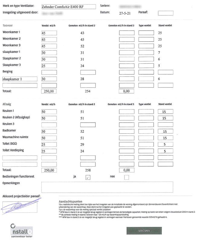

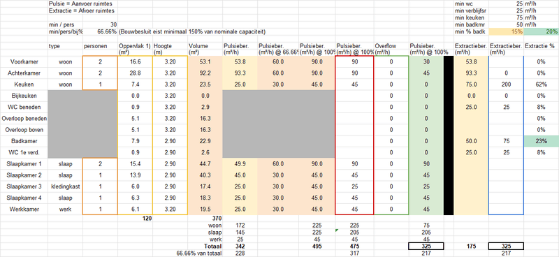

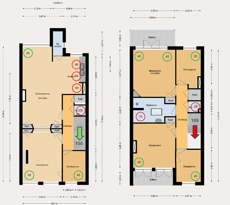

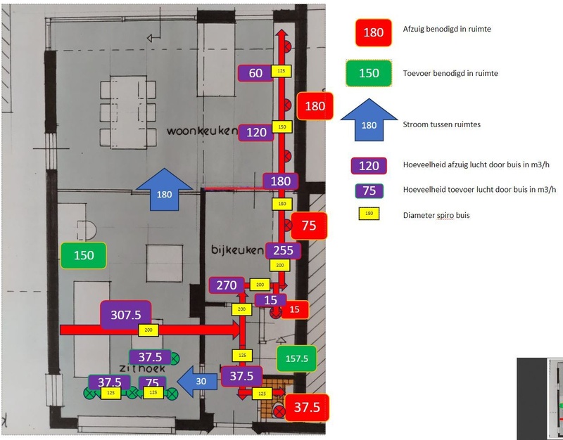

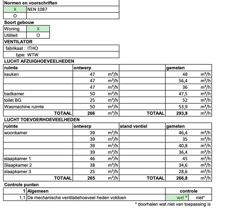

Ons huis wordt met een paar weken opgeleverd, maar we hebben al wel het meetrapport van de ventilatie gehad. Nou heb ik hier een paar twijfels bij, namelijk dat de toevoer en retour niet in balans is, en dat er best wel een afwijking is op de ontwerpcondities. Nou is mijn vraag, klopt dit, mag dit?
Afbeeldingslocatie: https://tweakers.net/i/iOiGUu7SHpnozEH_NYZdLIpLfHc=/800x/filters:strip_exif()/f/image/2kabHPST4hRzFp7aFKfM3iXo.png?f=fotoalbum_large

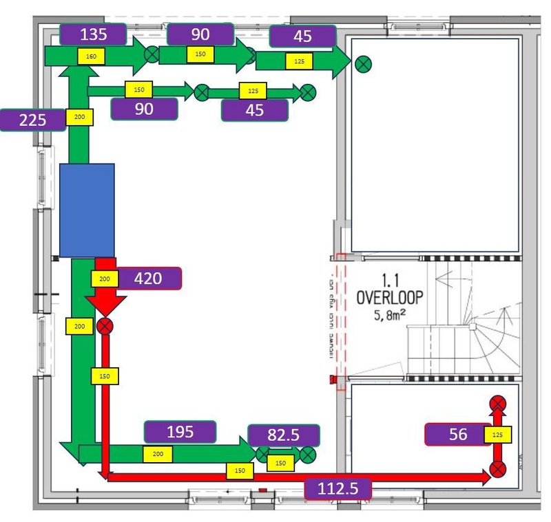

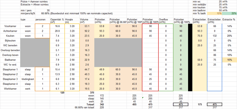

JeffreyH-8 schreef op dinsdag 1 oktober 2024 @ 20:36:

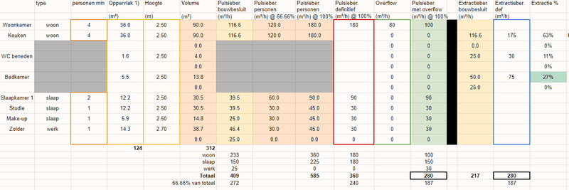

Naar aanleiding van alle feedback heb ik mijn ventilatieplan aangepast en ben ik eigenlijk best tevreden.
De totale ventilatiebehoefte is iets omhooggegaan naar 375m3/h, maar past denk ik ook beter bij een woonoppervlakte van 200m2. Elke kamer heeft nu iets van ventilatie en in de woonkamer heb ik nu ook ruim voldoende ventilatie voor de aanwezigheid van 4 personen. Graag zou ik jullie feedback nogmaals horen om de puntjes op de i te zetten en anders ga ik bezig met mijn buizenstelsel te ontwerpen. Alvast bedankt.
Lijkt me prima zo. Ik ben het eens met ZonnigY dat aanvoeren op de zolder als optie voor de toekomst goed is om in gedachten te houden als je de buizen aanlegt. Dan kan je daar eenvoudig een slaapkamer van maken. Maar ik zou het niet al nu zo aanleggen, in jouw geval lijken me de nadelen (ofwel suboptimale woonkamer ventilatie, ofwel het hele systeem nog weer 50 groter maken) groter dan de voordelen.

Fedde schreef op woensdag 2 oktober 2024 @ 08:11:
Ik zie ITHO en nieuwbouw met ongeveer 300 m3/h en denk dan direct aan onze situatie met HRU300 Eco DuoZone. Dus dan zou je 2 co2 kastjes in je woning hebben en dan zou de verdeling op basis van co2 kunnen veranderen omdat er dan 2 kleppen komen op de aanvoer die dit verdeeld naar de beneden- en de bovenverdieping.
|| Enyaq iV80 Sportline '22 || Peblar Home || Itho WPU 5G || Itho HRU 300Eco || 36° ONO-WZW 4875Wp ||
  • Fedde
  • Laatst online: 19-10 10:01
Mr.Viper schreef op woensdag 2 oktober 2024 @ 08:42:
Wij hebben de HRU400, maar volgens mij niet met zonering.
  • JeffreyH-8
  • Laatst online: 12:49
@ZonnigY en @Puntenwolk, bedankt voor jullie reactie.
De zolder zal de komende jaren eerder een rommelzolder worden en hok om de was te drogen. Ik begrijp jullie redenen, maar ik denk dat het voor ons niet veel uitmaakt of er afgezogen of ingeblazen wordt. Misschien is afzuigen wel beter vanwege de was die er komt te staan. Daarbij komt de unit op zolder te hangen dus makkelijk om voor de toekomst te wisselen op zolder tussen afzuigen en inblazen.

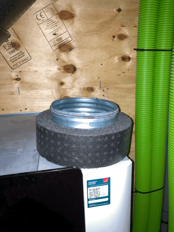

Ben van plan om voor een Q450 van die comfopipe plus pijpen in Belgie te halen voor naar buiten, ik neem aan dat ik gewoon de 180mm variant kan halen ivm de 180 maat van aansluitingen? Of kan ik ook 200 halen, en gaat dat uberhaupt passen?
En voor naar binnen, ik heb een plan gemaakt met 200mm buizen voor in het huis. Gelezen dat dat wel zoden aan de dijk zet voor wat betreft geluid.

M4inDC schreef op woensdag 2 oktober 2024 @ 15:48:
De 200 Comfopipe plus valt mooi over de aansluiting heen, je moet er dan wel een klein randje afsnijden omdat het middenstuk ietsjes hoger is. Voor de buitenaansluiting heb ik de adapter gebruikt daar past 200mm ook mooi op.
Bedenk ook hoe je het verdere systeem binnen gaan aanleggen. Spirosafe verbindingen vind ik wel handig als je de binnenaansluitingen met spiro doet. De spirosafe moffen in 180 sluiten mooi aan om comfopipe 180 en de 200 logiserwijs ook. Eerst foto is 200 comfopipeplus waar dan het linker randje af moet. En de tweede foto is een 180-200 spirosafe mof.
Afbeeldingslocatie: https://tweakers.net/i/B0VVcSyyZx74HiXR6OFqFFVS8zM=/x800/filters:gifsicle():strip_exif()/f/image/DsKNuHcwewvmSOCIxuqBmFkZ.gif?f=fotoalbum_large

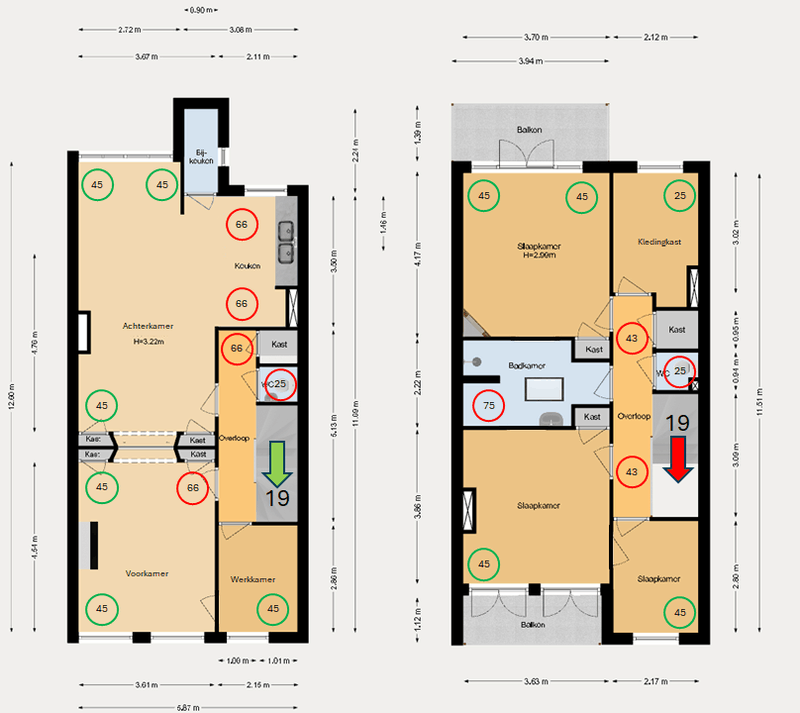

Het lijkt bijna een tikfout voor de WC (25 gemeten 52 ingevuld?). Dat zou ook de hele onbalans verklaren. Alle andere afwijkingen lijken me binnen de marges hiervoor.

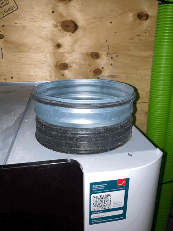

Voor de 200 (die ik overigens wel zou aanraden, want minder leidingweerstand) moet je een speciale adapter (nr 990328723) gebruiken:
Afbeeldingslocatie: https://afbeeldingen.vanoirschot.be/assets/product/lg/zehnder/990328723.webp
Anders past het inderdaad niet.
  • itsjohan
  • Laatst online: 20:09

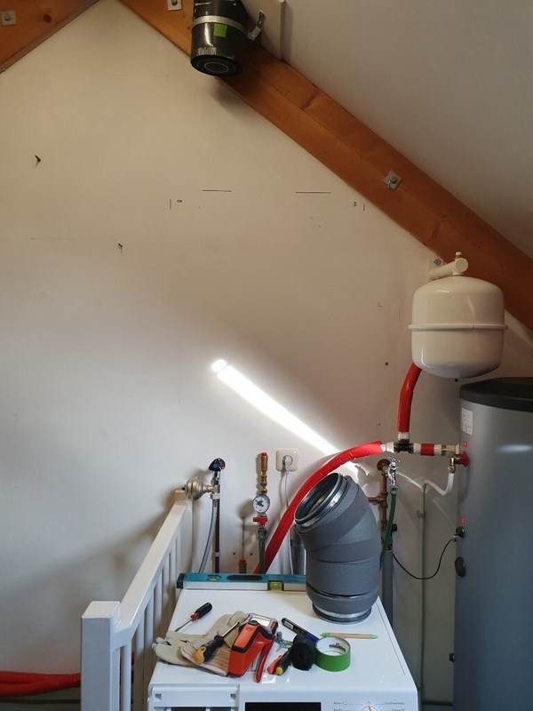

is dat omdat de pijpen niet naast elkaar passen? ik heb net op een Q450 twee 200mm Thermoduct buizen gebruikt (Spiro met 13mm isolatie); dat past prima. Comfopipe is 15mm EPP zo te zien, zou dat beter zijn dan de thermoduct met 13mm EP foam?
@itsjohan Dit gaat over de plus-versie, die ipv alleen een heel dun laagje anticondensisolatie een beetje redelijke thermische isolatie (van 43 mm) heeft.
En 2x200 + 4x43 is groter dan de diepte van de unit, dus die adapter heb je echt nodig.

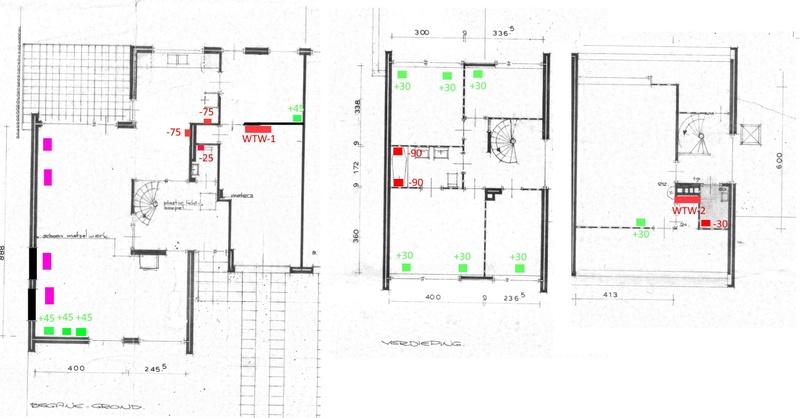

  • J_star
  • Laatst online: 19:28
Puntenwolk schreef op dinsdag 1 oktober 2024 @ 20:35:
Hoi, goed dat je de vraag nog verduidelijkt, maar ik had de vraag inderdaad ook zo begrepen (samen met de context van zones als alternatief en 75mm buizen die je al noemde).
Dit is echter niet goed te beantwoorden zonder verdere informatie over jouw situatie. P5cho noemt twee mogelijke bezwaren, en ik kan ook nog meer voor- en nadelen bedenken. Koude voeten bijvoorbeeld.
Maar vloerroosters bestaan en worden wel degelijk gebruikt, voornamelijk in heteluchtverwarmingsystemen en soms in de utiliteitsbouw. Je kunt ze gewoon bestellen op de gebruikelijke webshops. Of het in jouw situatie past, daar hebben we alleen meer informatie over nodig. Het maakt nogal uit of je in het midden van je woonkamer gaat inblazen of dat je dit voor de afzuiging in de keuken wil.

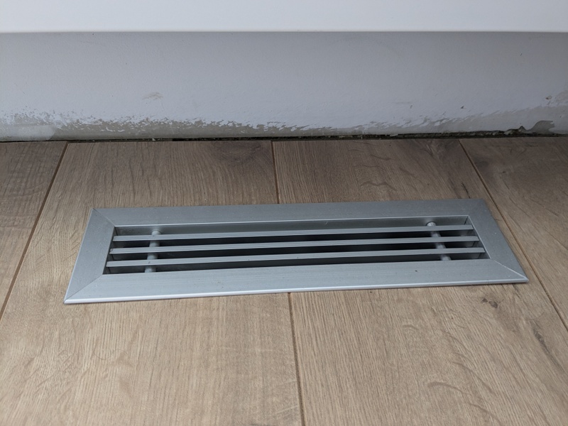

We hebben het idee om een WTW te plaatsen - maar de toevoer is een enorme uitdaging (om het nog enigszins mooi te houden). We overwegen daarom om twee zones te bouwen, waardoor geen aanvoer en afvoer gerealiseerd hoeft te worden vanuit de zolder naar beneden. De aan- afvoer gebeurd dan vanuit de garage voor de begaande grond, en de zolder voor de etages.
Wel krijg je dan uitdagingen met 'balans' en zijn we waarschijnlijk een onnodige hoeveelheid lucht aan het rondpompen. De Excel sheet is gemaakt op basis van een unit, maar deze heb ik al eens eerder ingevuld (die nu dus niet klopt voor twee zones).
We hebben nu dus twee opties:
1. Aanvoer via de vloer, naar de hoek van de woning, een koof aanbrengen met drie of vier ventielen op het plafond.
2. Aanvoer via de vloer naar de lange muur van de woning (paars), uitblazen via roosters in de vloer.
3. Aanvoer via de vloer naar de lange muur van de woning (paars), uitblazen op 30 cm hoogte. Deze vind ik extra lastig omdat we dan via de fundering moeten kappen naar de muur. Dit lijkt me te risicovol.
Het is vrij ontmoedigend om dit te installeren in een renovatie project, maar het moment is nu wel daar nu alles openligt. Het makkelijkste lijkt uitblazen via de vloer, maar het is niet echt mooi om een nieuwe vloer te plaatsen met van die witte roosters. Keuzes keuzes.

Andrehj schreef op woensdag 2 oktober 2024 @ 21:56:
Ja, dat kan ik bevestigen, ik was dat bij mn eerdere post vergeten te checken of ze ook achter elkaar passen. Dat gaat dus niet zonder dat je ze moet insnijden. Maar insnijden is denk ik wel een mogelijkheid om het passend te krijgen. Ik gebruik voor buiten aan en afvoer trouwens ook de genoemde adapter, is het makkelijkste.

  • P5ycho
  • Laatst online: 18:36
Ik heb de comfopipe plus ingesneden, dat werkt alleen als je met bochten weggaat in 2 richtingen. Als de buizen parallel lopen dan wil het niet. Ik heb mijn adapter uiteindelijk dus niet gebruikt om hoogte te besparen. Er staat wel een plaatje in dit topic, ff zoeken.

  • Puntenwolk
  • Registratie: Oktober 2017
  • Laatst online: 21-10 23:19
J_star schreef op woensdag 2 oktober 2024 @ 21:56:
[Afbeelding][Afbeelding]
Ik snap het nu beter, maar dit is niet zo’n hele unieke situatie en velen in dit topic zijn je voor gegaan. Niemand is daarbij uiteindelijk voor een vloerrooster of decentrale optie gegaan (wat je noemt is geen zone regeling, maar twee verschillende WTW units: een decentrale WTW). Maar zeg nooit nooit.
Eerste optie: ik snap nog niet helemaal waarom je niet gewoon door je plafond heen een ventiel aanlegt in je woonkamer, gewoon recht naar beden vanaf zolder met koofjes in de slaapkamers. Dan heb je niets lelijks in de woonkamer. Of is je esthetische beperking dat je geen koofjes in de slaapkamers op de 1e wil? Is er echt geen geplande kast of zo daar waar je achterlangs of doorheen kan?
Tweede optie: stel er is iets waardoor bovenstaande absoluut niet kan (wel graag even toelichten). Dan was er laatst ook iemand met een wenteltrap. Wat een leuke optie zou zijn is een driehoekig koofje in de “oksel” van de wenteltrap helemaal naar beneden. Die kan dan in de woonkamer uitkomen op een wandrooster in het kleine tussenmuurtje dat dichtbaar is op de foto. Een mooi strak lang lijnrooster bijvoorbeeld, daar kan niemand esthetisch over vallen.

Ik vraag enkel de ervaring met ventilatieroosters in de vloer (begaande grond)? Ik kan hierover niks vinden of daar technische bezwaren tegen zijn.
Wij hebben vloerroosters op de bovenste verdieping voor de inblaas. Je voelt zo iets meer en ze lijken meer weerstand te geven dan de ventielen in het plafond. De plafondventielen hebben we dus behoorlijk moeten knijpen. Maar het werkt gewoon.
Ze hoeven niet wit trouwens:Afbeeldingslocatie: https://tweakers.net/i/tG6WNA4M4qvMdi3qLPEETqsd7Ls=/800x/filters:strip_icc():strip_exif()/f/image/w0WCB8cSLuIpsX4tOhLiZwFt.jpg?f=fotoalbum_large

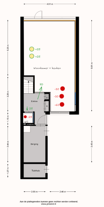

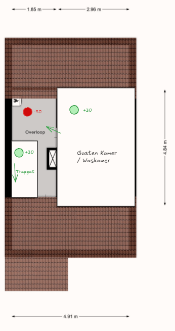

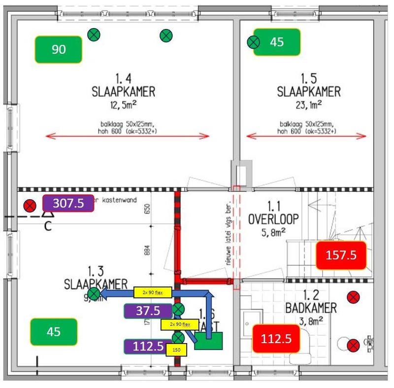

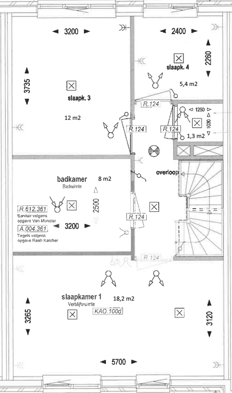

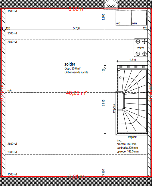

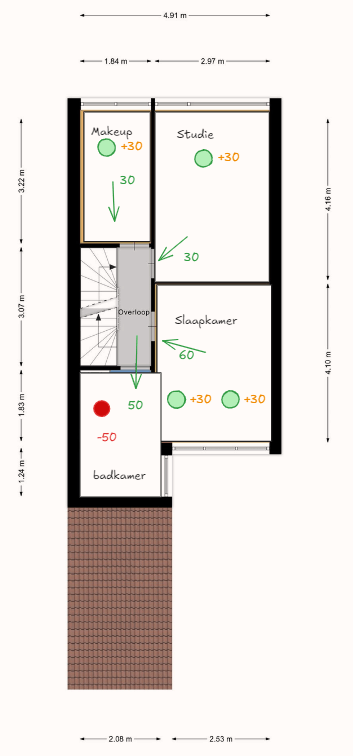

Hoe overstroom correct in te regelen?
Situatie: Heb een paar jaar terug een nieuwbouw woning gekocht (160m2), met een WTW (e400 van Zehnder).
Twee persoon huishouden.
  • In de woonkamer/open keuken is de ventilatie (meer dan) voldoende.
  • Op de verdieping, in de twee kleinere slaapkamers, is de CO2 veel te hoog (1000+ppm). Om dit wat tegen te gaan moet de WTW momenteel handmatig op een hogere stand worden gezet. Maar zit dan nog rond de ~800 ppm
  • De zolder is stoffig van zichzelf (ruwbouw), en ruikt ook wat muf.
    n.b. Wil hier in de toekomst extra slaapkamers maken, maar er is alleen een afzuig ventiel aanwezig.
Doelen/aanpak:
  1. Ik wil dit gaan bijregelen door met overstroom te gaan werken vanuit de slaapkamers, en de afzuiging op zolder te verhogen, ten kosten van de aan/afvoer in de woonkamer/keuken.
    Maar weet niet zeker of dit de beste manier is voor een rijtjeswoning met meerdere verdiepingen.
  2. Ook weet ik niet hoe ik de ventielen correct afstel. Wil natuurlijk nog wel voldoende ventilatie in de keuken, en geen suboptimale situatie door weerstand, met meer geluid/energieverbruik tot gevolg.
    Immers als ik ergens een ventiel aanpas, dan zal dit op de overige ventielen een tegenovergesteld effect hebben?
  3. Verder zou ik het geluid van de afzuig ventielen terug willen brengen. Als de WTW op stand 2 of 3 draait, dan is de luchtstroom goed te horen (voornamelijk bij de afzuigventielen in de keuken).
Technische informatie:
  • Het huis heeft een open keuken, in de woonkamer/keuken is de ventilatie altijd op orde, zelfs als er veel bezoek is of gekookt wordt.
  • De woonkamer is het grootste deel van de tijd niet in gebruik.
    Hier hangt wel een CO2 sensor van Zehnder, waarop de WTW automatisch wordt gestuurd. In de praktijk doet deze CO2 sensor echter weinig, en draait de WTW bijna altijd in de laagste modus, behalve als er veel bezoek is.
  • De keuken is voorzien van een recirculatiekookplaat met plasma filter.
  • Slaapkamer 1 wordt gebruikt als kantoor.
  • De zolder heeft alleen een ventilatie afzuig ventiel, op het meetrapport staat deze als "wasmachine ruimte" omschreven.
  • Gebruikte ventielen zijn Zehnder STC voor afzuiging, en Zehnder S125 voor aanvoer
Bouwtekeningen:
n.b De cirkels met pijltjes geven de locatie van de ventielen aan, afzuiging (pijlen naar binnen), aanvoer (pijlen naar buiten).

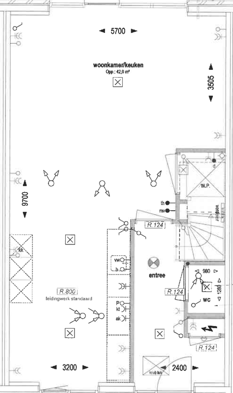

Afbeeldingslocatie: https://tweakers.net/i/eeQjE8cuAijkNumJ9rnZHzh9r0s=/x800/filters:strip_exif()/f/image/d0XlrQq721MpEavgjk7ENQVT.png?f=fotoalbum_large
Afbeeldingslocatie: https://tweakers.net/i/IH3xYPhagcVC2HgdrvEkzDr0DIc=/x800/filters:strip_exif()/f/image/4P69DPa3ln779rUyK922KQrt.png?f=fotoalbum_large

Als ik de TS mag geloven dan is 250m3/h in stand 2 (150m3/h in de laagste stand) eigenlijk behoorlijk aan de hoge kant voor een twee persoons huishouden? Betreft wel een rijtjes woning van 160m2 oppervlak.
Wat ik reeds heb gedaan:
  • Afzuigingen op de zolder afgesteld van 15mm > naar 25mm (een na hoogste stand).
  • Beide afzuigingen in de keuken van 15mm naar 10mm aangepast.
  • Aanvoer woonkamer van 3x25 naar 3x20.
Dit lijkt nog geen effect te hebben op de CO2 in de slaapkamers.
Wellicht is het beter om:
1. De aanvoer in de woonkamer terug op 3x25 te zetten, zodat er minder weerstand is? Gezien deze het verst van de WTW af zitten, zullen ze (vermoedelijk) als laatste aftakking gemonteerd zijn.
2. Ik zou dan de aanvoer ventielen op de slaapkamers verder open kunnen zetten?
Ik ben nu sowieso een beetje blind met de ventielen aan het spelen, hoe bereken ik de juiste/optimale instellingen?
Immers als ik ergens een ventiel aanpas, dan zal dit op de overige ventielen een tegenovergesteld effect hebben? Wellicht ontstaat er hierdoor ook meer weerstand in het systeem, met meer geluid en energieverbruik tot gevolg?
[ Voor 11% gewijzigd door Gijs007 op 04-10-2024 15:25 ]

Gijs007 schreef op vrijdag 4 oktober 2024 @ 12:03:
Doelen/aanpak:
Bouwtekeningen:
Meetrapport en oorspronkelijke afstelling:
Lastig, ik heb hier in huis ook flink lopen proberen met de ventielen. Ik zou dat i.c.m. meten van CO2 vooral blijven doen, een relatief eenvoudige manier om het te optimaliseren. Als het toch niet bevalt, weet je ook hoe je het weer in moet stellen om bij je beginsituatie uit te komen.
M.i. zijn er een aantal zaken die ervoor zorgen dat de CO2 waarden op de slaapkamers te hoog wordt.
-de kleine slaapkamers zijn afgesteld op 1 persoon. Deze kamers hebben 1 ventiel. Het kantoor heeft er 2.
Omdat je de kamers anders gebruikt, 'klopt' deze afstelling in de praktijk niet.
Wat ik hier aan zou doen: als het kantoor in de praktijk door 1 persoon wordt gebruikt, zou ik 1 ventiel helemaal dicht draaien, om te voorkomen dat hier te veel wordt ingeblazen.
De ventielen in de slaapkamers zou ik helemaal open zetten. Hier is de CO2 waarde het hoogste, dus om op een zo laag mogelijke stand van de ventilatie unit toch voldoende verse lucht daar te krijgen, zou ik ze helemaal opendraaien. Om meer lucht hier in te blazen, zou ik ook de ventielen in de woonkamer meer dichtdraaien.
-de CO2 sensor in de woonkamer wordt onvoldoende 'getriggerd', omdat daar vaak niemand is. Hierdoor draait het hele systeem (te) vaak op een te lage stand.
Wat ik zou doen: Kijken of je de unit permanent op handmatige stand kunt zetten, en dan stand 2. Dan kun je waarschijnlijk het debiet op die stand omlaag doen.
Bij mij stond het ook op 250m3 per uur, inmiddels omlaag naar 200. Dat scheelt enorm in geluid en verbruik tov 250m3. Inmiddels staat het hier bijna altijd op stand 2 en nooit CO2 problemen (ik meet in alle kamers).
Kortom, ik zou beginnen in de kamers met meeste 'problemen', die ventielen helemaal open zetten. Dan in de overige ruimten de ventielen meer dicht draaien, zodat die niet te veel verse lucht krijgen.
Overal meten of de CO2 waardes goed blijven. Overigens is dit ook subjectief, 800 ppm lijkt mij prima in een ruimte waar mensen langdurig verblijven. Ik probeer onder de 1000 te blijven. Enige manier om dat voor elkaar te krijgen was de unit op maximaal debiet zetten in de nacht. Of de deur op een kiertje zetten.
Tenslotte kun je ook spelen met het debiet van de unit. Zet hem zo laag mogelijk, zonder dat het ten koste gaat van de luchtkwaliteit.
Als je het echt grondig aan wil pakken, kun je een meetapparaat kopen die meet per ventiel hoeveel er uit komt. Dat heb ik maar gelaten, als de CO2 waardes goed zijn, ben ik tevreden.
  • Gijs007
  • Laatst online: 20-10 20:07
Thanks voor de feedback en het meedenken.
De CO2 sensor wordt ook niet getriggerd als er wel mensen beneden zitten, waarschijnlijk omdat de ventilatie, zelfs in de laagste stand, gewoon relatief hoog is, voor het aantal mensen dat er meestal is.
Heb de laagste stand van de unit daarom maar verhoogd, maar dat is natuurlijk niet energiezuinig.
Ben de ventielen idd op basis van CO2 metingen, en gevoel, aan het bij regelen.
Ik mis alleen het inzicht in wat de gevolgen op andere plekken dan zijn, en wat nu eigenlijk de theorie/best practices zijn, voor deze situatie.
Ik las zojuist ook het e.a. over de anemometers, zijn op zich de kosten niet en een kap er op knutselen is ook wel te doen.
Wat problematischer is, is dat er best wel een aantal mensen aangaven dat de meetwaardes niet kloppen. Dus weet nu eigenlijk niet of ik daar wel iets mee opschiet. Als de inzichten niet kloppen, dan ga ik sturen op basis van verkeerde info.

Misschien dat er toch nog mensen mijn plan willen bekritiseren / bevestigen?
Afbeeldingslocatie: https://tweakers.net/i/vdxpUKHKLkzCEWPvnwENRNA6NfI=/800x/filters:strip_icc():strip_exif()/f/image/YTvmRB5GtYO48MKAjoHZuWGy.jpg?f=fotoalbum_large
Ik heb de berekening met 45m3/h in @P5ycho's sheet ingevuld, deze gegevens daarna ingetekend door ventielen in de ruimtes te plaatsen, rekening houdend max 50 toevoer en max 75 afvoer per ventiel. Imaginair 125 worden de ventielen.
BGG:
Woonkamer vindt ik lastig, maar is dit wat:
- met 150m3/h toevoer, wil ik dit over 4 ventielen verdelen, die dan elk 37.5m3/h verwerken
- de 3 aan de onderkant kan ik met spiro makkelijk tussen de balken door doen (150mm van boven, en na de eerste kun je naar 125mm gaan)
- en dan de bovenste vanuit een luchtverdeelkast van 1e verdieping
Afbeeldingslocatie: https://tweakers.net/i/zIidRYsPWNk2IR1-zYULuFAZNBA=/800x/filters:strip_icc():strip_exif()/f/image/BDhzMrJU87ZbxdmwspxqqaBA.jpg?f=fotoalbum_large
1e verdieping:
Hier komt een spiro150 van zolder door een valse wand naar beneden om de 3 onderste toevoer ventielen te voeden, en iets verderop in de inloopkast/berging komt een spiro150 naar een verdeelkast (nog uitzoeken welke), deze voed met 2x 90 flex de slaapkamer ernaast (45m3/h), en met 2x 90 flex een van de woonkamer ventielen beneden. Ik kan via plafond of valse wand een andere ruimte in balkenlaag bereiken.
Verder nog een enkel ventiel in die berging gevoed door een enkele flexbuis.
Afbeeldingslocatie: https://tweakers.net/i/LAqmALtZuefZpUzW8GBKVX7dKe8=/800x/filters:strip_icc():strip_exif()/f/image/x6vDBAwuJfINtS2qgBg6381C.jpg?f=fotoalbum_large
Zolder:
Afvoer kan volledig via onderkant tekening, toevoer gesplitst.
Toevoer:
- bovenkant splitst hij in toevoer voor die ruimte en tak die doorloopt voor toevoer van slaapkamers er onder.
Afvoer:
- takt een keer af voor afvoer van de douche rechtsonder, maar gaat vrijwel direct door naar beneden.
Afbeeldingslocatie: https://tweakers.net/i/_jODZ7fowOG9B4VhQc0tIMgG_R4=/800x/filters:strip_icc():strip_exif()/f/image/HWPcfEaEszTPJifdbsSFtITg.jpg?f=fotoalbum_large

Hier is inmiddels m'n Zehnder Q350 binnen, het project is van start!
Wel meteen 'n tegenvaller: ik had gehoopt om de verbindingen vanaf de WTW naar buiten volledig uit te voeren in Thermoduct. Helaas gaat dat niet passen, want er blijkt te weinig ruimte boven de unit te zijn. Hier even 'n foto:
Afbeeldingslocatie: https://tweakers.net/i/cXT-yhtXo6-Fk6cCllWi1zFBcjA=/x800/filters:strip_icc():strip_exif()/f/image/0IUxkUzP60J4woOWkNgLPDVk.jpg?f=fotoalbum_large
De blauwe outline op de muur is waar de bevestigingsbeugel komt. Die kan niet lager, want dan kom ik aan de onderkant in de problemen met de leidingen die daar lopen. Hij kan ook niet verder naar links (om zo meer ruimte aan de bovenkant te creëren), want dan steekt de unit uit in het trapgat.
Wat meetwerk laat nu helaas zien dat de Thermoduct-combinatie op de foto (koppelstuk 160 --> 180mm + verbindingsmof 180mm + 45-gradenbocht) dermate hoog boven de unit uitkomt dat dit helemaal niet past. Een 90-gradenbocht evenmin, en bovendien kom ik daarmee dan alweer te dicht bij de dakdoorvoer voor de afvoer (boven in beeld). Die kan overigens nog korter worden afgezaagd, maar ook dan zou dit niet passen.
De enige andere optie die ik zie is om met Isodec te werken. Heeft dat nadelen anders dan meer weerstand?
Dat zou dan worden een 160mm --> 180mm spiro verloopstuk in de Zehnder (die 160mm binnendiameter heeft), met daar overheen een verbindingsmof 180mm waar ik zo'n Isodec aan vast tape. Ik neem aan dat dat dermate flexibel is dat ik dit wel passend krijg. Een snelle search in dit topic leert me echter twee dingen:
Puntenwolk schreef op dinsdag 30 juli 2024 @ 22:24:
Je zou kunnen overwegen om het kanaal van de unit naar de dakdoorvoer van de afvoer te vervangen door een flexibele dampdichte slang zoals Isodec.
@Puntenwolk schetst hier precies dit scenario (dus mijn gedachte passed the scrubcheck), maar @w00key zegt hier:
w00key schreef op donderdag 7 september 2023 @ 23:17:
Geen isodec voor hoofdkanaal, dat kan niet tegen onderdruk en gaat kapot bij de aanzuig leiding. Voor een aftakking naar een ventiel met low flow durf ik dat wel aan maar niet met paar honderd m3/uur.
In mijn scenario gaat er zeker wel een paar honderd kuub per uur door, maar zou het wel kunnen omdat het geen aanzuig betreft? Dan doet zich wel een vervolgvraag voor: want ook bij de aanvoer vanuit buiten heb ik gegeven deze ruimteproblematiek waarschijnlijk een stukje Isodec nodig naar de WTW toe. Als dat niet kan, dan valt dit plan in duigen...
Hoe doen mensen dit, als er geen plek voor Comfopipe/Thermoduct boven hun unit is?

  • w00key
  • Laatst online: 20-10 09:57
@.Frank Van de maker van Isodec, Sonodec etc: https://www.decinternatio...nfo_negative_pressure.pdf
Voor naar buiten toe: afvoer is prima, aanvoer is 🤷‍♂️, ze geven geen garanties / grenswaardes af waarop het nog werkt. Maar als je geen keuze hebt - dan moet het maar.

.Frank schreef op zondag 6 oktober 2024 @ 10:46:
Kan je niet de wtw naar voren plaatsen op een frame zodat hij kort boven de wasmachine komt te staan. Dan heb je wellicht net wat meer ruimte.
Zelfinstallatie Vaillant Arotherm Plus 55/6 | Zehnder Q450 | Variotherm DWTW | Enphase Envoy S + IQ7x Panasonic 7x335WP
  • .Frank
  • Laatst online: 20-10 15:34
.Frank
Frank.
Dank @w00key, erg informatief. Ik ga het proberen en we gaan het zien.
@bensss Interessante suggestie - zegmaar 'stapelen' boven de wasmachine verder uit de muur. Daar wil ik toch ook niet aan: dat lijkt me 'n minder duurzame bevestiging met zo'n centrifugerende wasmachine eronder, al maak je nog zo'n stevig frame. Liever goed bevestigd aan de muur. Maar ik houd deze wel even in m'n achterhoofd.
Dutch StarCraft League | Campzone Tapijtrugby-kampioen (I've got the scars to prove it)
  • bensss
  • Registratie: September 2020
  • Laatst online: 17:39
.Frank schreef op zondag 6 oktober 2024 @ 12:47:
Je kan ook nog met wat multiplex een ‘valse wand’ maken zodat je de wtw zo laag mogelijk voor de wasmachine aansluiting kan hangen aan de beugel. Je kan dan alsnog een frame plaatsen voor de stevigheid en dan hangt hij ook nog aan de valse wand.

  • jasperjansen
  • Registratie: Augustus 2018
  • Laatst online: 13:44
Hallo iedereen,
ik ben begonnen aan een totale renovatie van een woning uit 1906 en aangezien ik flink wat isolatie zal gaan toevoegen zal er ook een ventilatiesysteem moeten komen. Na delen van dit topic doorgenomen te hebben en de topicstart een eerste poging gewaagd aan de berekening voor de ventilatiebehoefte en een opzet van het ventilatieplan.
Voor mijn gevoel ben ik alles nu nog te erg aan het overdimensioneren. Uit de berekening volgt een ventilatiebehoefte van 475m3/h voor een oppervlak van circa 140m2, wat mij vrij fors lijkt vergeleken met andere plannen in dit topic.
Kunnen jullie mij feedback geven op welke punten ik dit ontwerp efficiënter of effectiever kan krijgen? Alvast bedankt!
Note: de ensuite deuren tussen voor- en achterkamer zullen 99% van de tijd vol open staan, ik denk dat dit als geheel dan als 1 ruimte kan worden beschouwd?
Afbeeldingslocatie: https://tweakers.net/i/W_3liZgnwWQb8vwlYFNuk-_CuYI=/800x/filters:strip_exif()/f/image/rpFV7m6zSye3OzRGF3LEUULK.png?f=fotoalbum_large
Afbeeldingslocatie: https://tweakers.net/i/QT8ixm69ROPjz6i45pUqPp9hW-w=/800x/filters:strip_exif()/f/image/ET5RPYjlco8SHVKfZGDHcmQp.png?f=fotoalbum_large

jasperjansen schreef op zondag 6 oktober 2024 @ 20:30:
Hallo iedereen,
Hallo iedereen,
Afvoer op beide overlopen en in de voorkamer kan weg, alles wat je daarmee bespaart minder toevoeren in de woonkamer.

  • jasperjansen
Bedankt voor de feedback @bensss en @Puntenwolk!
Ik heb de layout aangepast door de afvoeren op de overloop en voorkamer weg te halen, dit zorgt er voor dat er een groter debiet via de trap van boven naar beneden gaat. Kan dit problemen geven (als bijvoorbeeld slaapkamerdeuren dicht zitten)?
Verder heb ik 1 extra afvoer in de keuken geplaatst omdat ik anders zo goed als geen aanvoer in de woonkamers kon plaatsen en het systeem nog in balans rekenen. Zit ik nu alsnog niet erg laag met aanvoer in de woonkamers?
Afbeeldingslocatie: https://tweakers.net/i/EV81iX2zdOnnEW9vIXxWQqYRBMo=/800x/filters:strip_exif()/f/image/iA5YDcUNOi78bg7Bq2PBOdiW.png?f=fotoalbum_large
Afbeeldingslocatie: https://tweakers.net/i/Y-oxtCl026OV2f29T0w6KnxctuI=/800x/filters:strip_exif()/f/image/pf9fOHk033aQIjML0S9TB13u.png?f=fotoalbum_large
Excuses als dit domme vragen zijn, maar dit hele onderwerp is nieuw voor mij :') .
  • Puntenwolk
Dit ziet er prima uit. 100 is zo’n beetje de grens van wat onder een gebruikelijke spleet onder één deur door kan. Voor de slaapkamers naar de overloop dus geen probleem. Overloop bg naar woonkamer op de grens. Meet de ruimte onder je deuren wel even op als je daar niet zeker van bent.
Ik zou allebei de aanvoeren in voor/achterkamer in de voorkamer plaatsen naast elkaar. De precieze richting van overstroom kan onvoorspelbaar zijn met meerdere deuren tussen twee ruimtes. Je zou bijvoorbeeld kunnen zien dat alles overloop - achterkamer - keuken gaat omdat daar ze afvoer zit, en dan de voorkamer te weinig geventileerd wordt als je er met meerdere mensen zit. Andersom heb je dit probleem niet omdat het dan overloop- voorkamer - achterkamer - keuken waait, en alles dan alsnog geventileerd wordt.
  • ZonnigY
  • Registratie: Mei 2022
  • Laatst online: 15:17
In de achterkamer gaat het goed, daar heb je sowieso 3*66 m3/h luchtverversing. In de voorkamer is het onzeker: Omdat je twee deuren hebt naar de beiden woonkamers ben je nu afhankelijk van de stand van de deuren of er voldoende geventileerd wordt in de voorkamer. Ik zou daarom de aanvoer van de achterkamer naar de in ieder geval naar de voorkamer verplaatsen.
edit: wat puntenwolk zegt dus...
Wat je kan overwegen is een stukje 180mm Ubbink Aerfoam of een Aerfoam 180mm bocht kopen en die direct op de Q350 zetten. Dat is denk ik minder hoog dan wat je nu hebt. De binnenmaat van die Aerfoam is weliswaar iets kleiner dan de buitenmaat van de Q350 aansluitingen, maar er zit voldoende rek in de Aerfoam om dat voor elkaar te krijgen.
Vervolgens dan vanaf de Aerfoam bocht verder werken met het materiaal van je keuze. Spiro van 180mm kun je b.v. ook in de 180mm Aerfoam krijgen als overgangsmateriaal.
Bij de buitenaansluitingen uiteraard er voor zorgen dat het traject helemaal geisoleerd is, dus eventuele "overgangsmateriaal" ook.
  • Threbez
  • Laatst online: 18-10 11:07
gewoon de eerste meter(s) met een kleinere kanaaldiameter werken. Ik heb het volgende gedaan:
Van/naar buiten:
Direct op de unit deze verbinding:
https://www.ventilatielan...uis-diameter-160mm/19470/
op die verbinding heb ik een bocht geplaatst en die bocht nog een flink stuk ingekort. (zorg wel dat het verbindingsstuk en de knik elkaar niet in de weg zitten.)
https://www.ventilatiesho...gsysteem-bocht-45-o160mm/
Van/naar binnen:
https://www.ventilatielan...50mm-voor-spirobuis/7496/
2x https://www.ventilatiesho...cht-90-graden-rond-150mm/
Verderop in het systeem probeer ik 'harde' 90graden bochten wel zoveel mogelijk te voorkomen en zorg ik voor een lagere luchtsnelheid.
Direct na de machine is de luchtflow sowieso turbulent dus gekke vormen maken daar niet veel uit. Verder restricten naar een (veel) kleinere diameter is niet verstandig maar ik ben zelf naar 150 mm pvc gegaan en dat gaat prima. Zorg dat de luchtsnelheid laag is in de laatste paar meter naar het ventiel. In je hoofdleiding maakt het niet zoveel uit (zolang de totale kanaalweerstand niet uit de hand loopt).
Het lastige aan stromingsleer is dat niets lineair is. Geen enkele designregel is dus 'hard' want het hangt altijd van je complete systeem en eisenlijstje af. Het goeie nieuws is dat je met de handvatten die je hier hoort een prachtig systeem kan maken en als je dan een klein beetje smokkelt waar je ruimtegebrek hebt is het nog steeds een heel goed systeem.

Is er hier iemand die daadwerkelijk zo'n Lindab OLR heeft? En dus weet waar je deze kan kopen?
Ik heb gezocht naar een OLR 500mm, maar is me nog niet gelukt om iets te vinden, of een soortgelijk product.
  • Delhi
  • Registratie: December 1999
P5ycho schreef op donderdag 22 augustus 2024 @ 21:24:
Je kunt een stalen instortkanaal met breedte naar keuze pakken en inpakken met armaflex. Dan kom je net uit. Zit je alleen nog met de verloopstukken.
Dank voor je hulp! Ik ga het zo uitvoeren in de komende paar weken. Ik zit alleen met de armaflex te twijfelen. Je hebt 13 of 9mm. Waar heb je voldoende aan zonder condensatie risico?
  • Biggg
  • Laatst online: 14:05
Biggg schreef op vrijdag 11 oktober 2024 @ 09:34:
Is er niemand die mij hiermee kan helpen? Er wordt toch wel vaker hier overflow van trappenhuis/hal naar de woonkamer geadviseerd, ook via voor volumes die niet echt onder een deur door passen.
Maar ik kan geen goede optie voor een mooi muurrooster vinden (dat ook het geluid nog een een beetje tegen houdt).

Ik heb naar de OLR of een soortgelijk alternatief gevraagd. Ik kan ook zelf niks vinden op diverse sites.

Goedemiddag.
Ik heb een berekening gemaakt voor mijn woning. Lijkt dit een beetje oke?
Afbeeldingslocatie: https://tweakers.net/i/7CWiUnPTpnr8-dSESU2a0bkoan4=/full-fit-in/4000x4000/filters:no_upscale():fill(white):strip_exif()/f/image/tWZuSr5kpV6p1GR20ZjnwUKL.png?f=user_large
Afbeeldingslocatie: https://tweakers.net/i/FMefsJsKoyOi3O2LR2jdXT0raFg=/full-fit-in/4000x4000/filters:no_upscale():fill(white):strip_exif()/f/image/SQtWDqIWz5XqmFsFhojnhqQB.png?f=user_large
Afbeeldingslocatie: https://tweakers.net/i/iTXwfn8FRGQC8cXcuu2yyInGcBA=/full-fit-in/4000x4000/filters:no_upscale():fill(white):strip_exif()/f/image/y2BJh5j9z4IkZWvXbl0Q9yyg.png?f=user_large
  • P5ycho
Standaardvragen:
- Is dit bij nominaal of maximaal debiet? (advies is intekenen op maximaal debiet)
- Heb je een balanscalculatie gemaakt? Ik heb geen zin om het na te rekenen namelijk :+. Plaats die even.
Verder:
Afzuigen op de overloop is onrendabel.
Aanvoeren in het trapgat is onlogisch
afzuigen i de keuken met 30/30/60 is onhandig, maak daar dan 40/40/40 van.
Probeer overflow te gebruiken via het trapgat, of geef dit duidelijker aan in de tekening.
12x 280Wp ZO, 9x 280Wp + 8x 465Wp ZW, Zubadan SHW80YAA 8kW, Zehnder Q450 ERV
  • fujiphoto
  • Registratie: September 2015
  • Laatst online: 20:13
@P5ycho
Ik heb het aangepast en de balanscalculatie toegevoegd.
Nu ingetekend op maximaal debiet
Afbeeldingslocatie: https://tweakers.net/i/90gGqfCvnbFZC8bYeChLj2NdJLs=/232x232/filters:strip_exif()/f/image/2r8l8QeZUkDlUlNgyzpEAgzj.png?f=fotoalbum_tileAfbeeldingslocatie: https://tweakers.net/i/cFUMnsqadUQ2CVa40x8J2PFFALs=/232x232/filters:strip_exif()/f/image/4BT4dH0HGOTxHy9xnDLCsWNu.png?f=fotoalbum_tileAfbeeldingslocatie: https://tweakers.net/i/7L7mgAjMQBikeHQ4D_YQMkMtU_0=/232x232/filters:strip_exif()/f/image/o7eSX4vOsfhnjT8FfTM1Zc08.png?f=fotoalbum_tile

  • P5ycho
fujiphoto schreef op donderdag 17 oktober 2024 @ 15:48:
@P5ycho
De opzet is goed. Studie, Makeup en zolder zijn wel ietwat wat ondergedimensioneerd. Daar kan maar 2/3e persoon slapen :+. Als het even kan zou ik daar wel uit gaan van 1 compleet persoon indien mogelijk. Als je dat niet ziet gebeuren, dan kun je het ook zo laten.
  • fujiphoto
P5ycho schreef op donderdag 17 oktober 2024 @ 17:25:
Probleem waar ik dan mee zit is dat ik niet genoeg extractie krijg. Hoe ik los ik dat op?
  • P5ycho
Ja, dat is het lastige. Nog meer flow naar de woonkamer, of het debiet in badkamer en wc nog een beetje verhogen. Ik doe 90+35 respectievelijk.

Franciesco schreef op donderdag 17 oktober 2024 @ 09:25:
Kun je dit toelichten? Wat gebeurt er precies in de reguliere flexibele dempers zoals die van mijn bericht? En waarom is het gebruik hiervan slecht/ongezond of zorgt dit er voor dat de (volgens jouw bericht) verse lucht geen verse lucht meer is?
dat had ik al toegelicht, in dit soort buizen wordt kunsthars toegepast als bindmiddel voor minerale wol. Echter zie ik nu dat Panflex 'Ecose' gebruikt voor hun 'cleanroomsafe' producten mèt gewoven afschermdoek. Er is echter ook een niet-'cleanroomsafe' variant om raadselachtige redenen met een onbekende glaswol variant, dat zou ik niet willen promoten, we hebben al teveel patiënten met zware luchtwegallergieën/eosinofilie zoals ik.
Je bent je er toch wel van bewust dat standaard dempers honderden kleine gaatjes bevatten met direct daarachter minerale wol?
Dat ziet er zo uit, maar dan de gewone minerale wol variant;
Afbeeldingslocatie: https://www.mauerkasten.de/media/catalog/product/cache/1/image/9df78eab33525d08d6e5fb8d27136e95/s/c/schalld_mpfer_mineralfaserfrei_ventilationnord_1_.jpg
Q350 ERV+Svenar controller Wifi+ComfoClime24 Ubbink aerfoam / Air Excellent & Renson Easyflex

nl2dav schreef op donderdag 17 oktober 2024 @ 19:08:
Het werkingsprincipe van de dempers is me bekend. Maar waar kan ik lezen over de invloed van de kunsthars op de luchtkwaliteit?
fujiphoto schreef op donderdag 17 oktober 2024 @ 17:56:
Wat je zou kunnen doen is minder inblazen in de woonkamer. Je bent of in de slaapkamers of in de woonkamer namelijk, maar zelden tegelijk ;)
Hou er rekening mee dat activiteiten als werken of studeren meer ventilatie vragen dan slapen. Als het even kan zou ik die dus ook naar 45 trekken.

Franciesco schreef op donderdag 17 oktober 2024 @ 21:32:
Niet alleen kunsthars maar ook de minerale vezels zelf zijn een risico (WHO Fibers, WHO fasern). Veel artikelen zijn in het Duits. Nederlanders doen slecht of helemaal geen onderzoek maar je kan toch zelf ook wel bedenken dat je met een forse luchtstroom langs een meter onbeschermde minerale vezels allerlei nanodeeltjes in je luchtstroom krijgt en uiteindelijk in de longen. Volgens mij hoef je daar niet voor gestudeerd te hebben.

nl2dav schreef op vrijdag 18 oktober 2024 @ 00:48:
Angst zaaien zonder bewijsvoering kan ik niet waarderen. Zolang je niet met concreet bewijs komt, maar met 'je kunt zelf toch ook wel bedenken' als argument, zet ik deze voor mezelf even in het wappie-hokje. Je kan best wel eens gelijk hebben, maar kom dan met minimaal 1 onderzoek dat je verhaal ondersteunt? Dat zal zo moeilijk niet zijn.
En ja, daar moet dus iemand op gestudeerd hebben.

  • P5ycho
Je kunt gewoon een ventiel grbruiken voor beiden. Waarom wil je een rooster?

  • Lord Anubis
  • Laatst online: 21-10 20:36
@WeerNsKlussers @ZonnigY
Had wat testjes gedaan met afzuiging en steenkooltjes; werkt zeer goed (ook voor wc pot afzuiging) maar maakt idd meer lawaai vanwege de terugval van de luchtstroom.
Maar ga toch proberen om direct naar buiten af te voeren. Enige is dat ik door 3 onderkasten moet naast de inductie, twee onderkasten naar rechts en dan door een hoge kast naar boven het dak door. Totaal 9m. Gelukkig zijn alle kasten diep. Zit te denken aan een ventilator aan het eind van de pijp. De rest van de open keuken via de standaard WTW. Twijfel alleen of de WTW dan op dat moment minder mag/kan afvoeren maar dat is voor te bereiden en latere zorg.
@P5ycho terzijde er zaten buizen vergelijkbaar met bovenstaande foto’s tussen. Vonden het echt tegenvallen; of beter gezegd “niet verwacht”. Geloof niet dat iemand er echt last van gaat krijgen.
