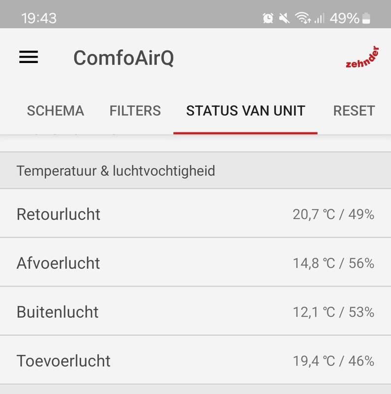

WayTooMuch schreef op zaterdag 6 april 2024 @ 14:19:
Misschien niet de meest nauwkeurige methode, maar ik had dit afgelezen van een Vaillant Colormatic (welke exact kan ik niet terugvinden) thermostaat.
Vanaf ik de Duco manueel op de medium stand zet gaan de vochtpercentages volgens de Vaillant thermostaat onder de 60%.
Samen met wat @BZubRuF4XjGLesS hierboven meldt, lijkt het erop dat je gewoon te weinig ventileert? Hoog vochtgehalte is een indicator voor te weinig ventilatie namelijk. Aangezien je huurt is het misschien het makkelijkst om daar je klacht neer te leggen en emteen een gebruikshandleiding ventilatie van de verhuurder te vragen.

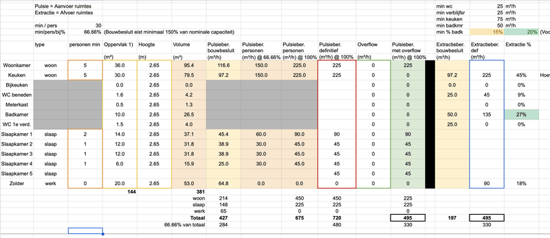

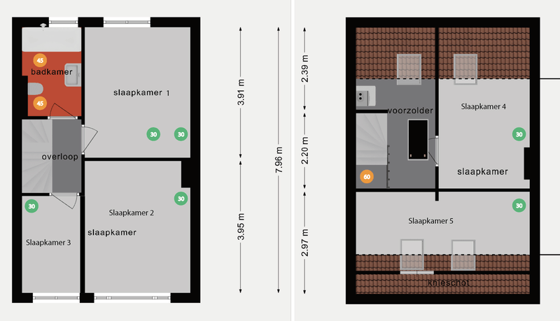

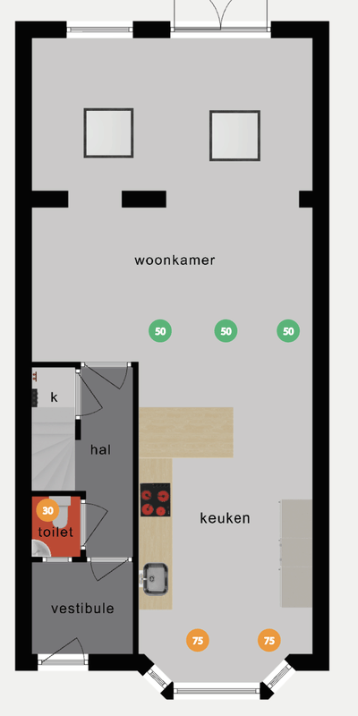

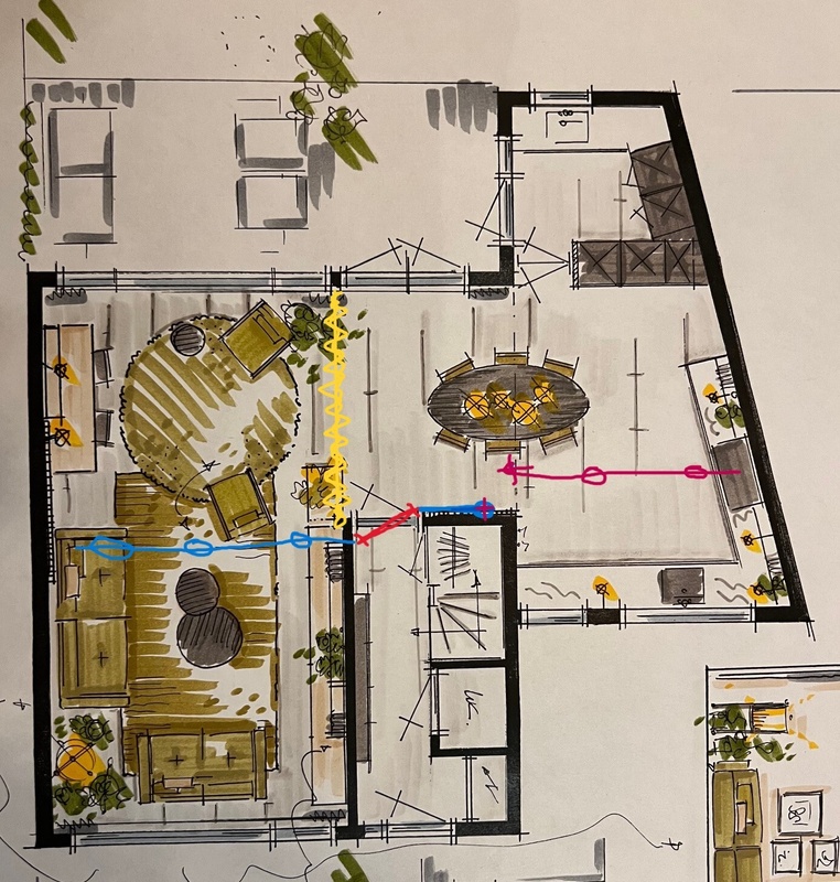

Ik ben voor onze jaren 30 woning druk bezig met het plannen van de balansventilatie. Met de tips uit het topic hier en de sheet van @P5ycho ben ik tot het volgende plan gekomen. We wonen er voorlopig met z'n tweeën maar voor het plan ben ik uitgegaan van maximaal 5 bewoners om op de toekomst voorbereid te zijn:
Afbeeldingslocatie: https://tweakers.net/i/fK7QGMYg87ERjNpfVSJhigELOrM=/800x/filters:strip_exif()/f/image/sVQZACwupWpiFYQsttwQhXPq.png?f=fotoalbum_large
Afbeeldingslocatie: https://tweakers.net/i/c1KTmlCc_EXqylpKiO2lCMo8k5Q=/x800/filters:strip_exif()/f/image/XX0ufDk2VlrIqYdtaUWAnEcA.png?f=fotoalbum_large
Afbeeldingslocatie: https://tweakers.net/i/rFMEqtKKRan4ZYGvpKjWMsiNtD0=/800x/filters:strip_exif()/f/image/MzwkVh6namSHwBmFORTAHL1H.png?f=fotoalbum_large
Alle feedback is welkom!

"Slaapkamer3" wordt waarschijnlijk geen slaapkamer maar eerder een werkkamertje/washok. (Of dat geldt voor 1 van de zolderkamers). In dat geval kan je in plaats can inblazen ook afzuigen. Dat helpt je in je balans en er is toch geen gelijktijdig gebruik van slapen op slaapkamers en werken in werkkamer. Dat helpt je ook doordat je dan vanaf wc recht naar boven kan gaan en dan een aftakking op dat afzuigkanaal naar de werkkamer kan maken ipv aparte aanvoer naar die hoek van t huis. (In dat opzicht wil je je keuken afzuiging wellicht ook wat meer naar het midden verplaatsen, dan kan je tussen de vloerbalken je luchtkanaal naar de wc maken.
Succes!

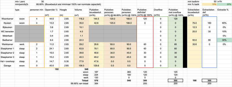

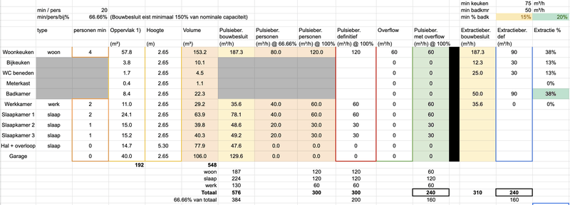

Zoals paar weken terug beloofd heb ik net een eerste slinger aan de TS gegeven qua updates. (Heb ook mijn nick gewijzigd tussendoor, was een random string niet echt handig.) Nog niet helemaal klaar maar ik moet nu even verder met spirobuizen zagen :-)
Let wel ik been geen expert, dus heb alleen een soort "samenvatting" gemaakt van vaak in dit topic terugkerende dingen, met veel links naar posts in het topic. "Stap 3" is nog helemaal niet uitgewerkt en daar ben ik nu weer 200 pagina's terug aan het gaan om voorbeelden van leuke tweaker-projecten te verzamelen zoals de printplaatjes en Yaldair's filterbox.

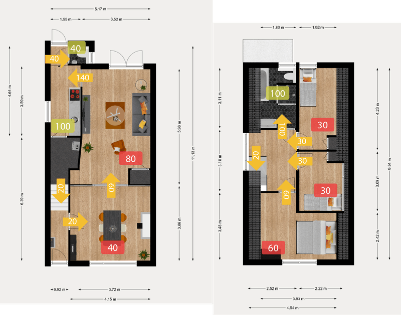

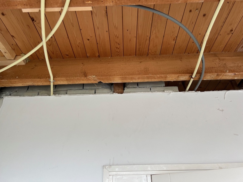

Laatste dagen zitten tobben met de volgende situatie.
In verbouwing wil ik wtw leidingen meenemen zodat ik later of tijdens de verbouwing dit verder semi zelf kan afmaken richting zolder. Gaat hierbij vooral om wtw systeem wel met centrale kast op zolder maar alleen voor focus op de beneden (woon gedeelte) ivm met houten balken vloer bepekt met de opties.
Situatie zal dus nooit perfect zijn zoals nieuwbouw, behoud nog wel 2 kiepramen in keuken en schuif in de woonkamer. De rest van de nieuwe kozijnen komen zonder ventilatie en triple. Wat er nu al qua kozijnen is al vernieuwd en ook in triple.
Qua systemen al vele opties bekeken, of ik met 2 verdelers kan werken en dan 90mm buizen van ubbink alleen zit ik weer met de ruimte van de verdeel units en vaak met heel veel aansluitingen.
Dan zou ik voor eventueel voor aanvoer en retour elk 3x 90mm leiding kunnen gebruiken ben er dus nog niet helemaal over uit. Een frissen blik zou zeker gewenst zijn. !! Dank !
Situatie:
- Renovatie
- WTW aanleg voor begane grond (1976) geen afzuiging beneden aanwezig.
- Gezin van 4 personen
- Open woonkamer keuken opstelling totaal ( +/- 56 a 60m2)
- Focus is om nu tijdens de verbouwing het leidingwerk goed te hebben en daarna op zolder de wtw plaatsing. (keuze welke wtw nog doen)
- Gewenste debiet: gezien aantal mensen en ruimte 150m3(max) , co2 gedreven zodat het lager kan wanneer niet nodig.
Zit een deur tussen woonruimte en gang, de gang heeft open trap en trede tot zolder. Eventueel toevoer op de zolder doen als overflow ?
Nadeel is dat ik liever geen kier heb onder de deur ivm geluid naar boven.
Probleem/uitdaging:
foto
Afbeeldingslocatie: https://tweakers.net/i/ZGjZ6zsm2t4M_QSI3IGvNWpTPxk=/800x/filters:strip_icc():strip_exif()/f/image/D2gfZdYMkKCEyBxrLPQEoAgH.jpg?f=fotoalbum_large
De plek waar ik de aanvoer wil doen heeft beperkte ruimte (langs de muur ) en in de benedenverdieping klein stukje 195x110 aan ruimte ivm met balken laag.
Dit deel zou ik ovale buis van 195x80 willen gebruiken en dan staand plaatsen en daarna koppelen aan 125mm spiro voor het bochtje en in de lijn tussen de balken aan deze 125mm spiro komen dan 3 aanvoer ventielen.
(reden van de knik is omdat er een stalen drager ligt hier kan ik niet doorheen.)
Afzuiging kan ik doen middels 195x80 buis doen met ook 2 of 3 ventielen alleen dan uitkomend in de keuken, op die manier gezien de situatie wel ruimere scheiding tussen aanvoer en retour.

Een wtw op zolder die alleen de begane grond bedient klinkt niet logisch. Volgens mij ben je te ver vooruit aan het kijken zonder dat je weet wat je nodig hebt.
De topicstart is net helemaal vernieuwd, dus lees die eens door.
Stap 1 is een goede calculatie zodat je weet hoeveel debiet je nodig hebt. Daar is een spreadsheet voor beschikbaar.

Dat is inderdaad wel een goed idee. "Slaapkamer3" wordt mogelijk in eerste instantie een babykamer, maar ook dan zal afzuigen waarschijnlijk geen probleem zijn. Zou je dan de afzuiging in de badkamer verminderen of op een andere plek iets aanpassen?

  • Ik kom uit op zo'n 200m³ capaciteit, welke capaciteit voor de unit zouden jullie dan aanraden? Mij lijkt zelf eentje met minstens 300m³ fijn, zodat hij niet zo hard hoeft te werken. Ik dacht bijv. aan de Orcon HRC-300 MaxComfort of Ducobox Energy 325.
  • Ik ben van plan over het algemeen met spiro buizen te werken, maar voor de tussenwanden boven met kunststof platkanalen. Heeft er iemand ervaring met de overgang van spiro naar kunststof?
  • Ik heb de ventielen boven nu in de tussenwanden bedacht, maar ze zouden ook bij de meeste ruimtes in de gevels kunnen. Is er nog een plek van voorkeur? Ik kan me voorstellen dat ventielen in de gevels wellicht een betere luchtstroom geeft?
  • Zie ik nog iets anders over het hoofd?

Ik zou de afzuig op de badkamer een stuk zachter zetten voor de normaalstand. Dan kan er veel meer lucht naar beneden gaan en kun je zelfs het 80 punt verwijderen.
Afbeeldingslocatie: https://tweakers.net/i/v1DZ-XjxIYXR1iQpxs8xiDQVhdY=/800x/filters:strip_exif()/f/image/7774H097MSxly8vjqgAs66Yz.png?f=fotoalbum_large
Zowel overdag als 's nachts heb je dan overal in huis de 30 kuub per uur per persoon aan luchtflow; 's nachts wordt deze schoon de slaapkamers ingeblazen, en overdag zal deze schoon via de trap naar beneden gaan. Als je woning echt redelijk luchtdicht is dan kun je zelfs overwege om het punt bij de eettafel compleet te verwijderen en de 40 kuub van dat punt te herverdelen naar de slaapkamers. Er komt dan 120 kuub/uur de trap af. Voordeel is simpeler buiswerk omdat je dan helemaal geen aanvoer nodig hebt op de bendenverdieping.
Met 160 kuub/uur kun je dan alle ruimtes in huis afdoende ventileren ipv de 240 kuub/uur waar je op uit komt. Als je een WTW hebt die op z'n normaalstand dit kan doen dan kan de max stand (300-400 kuub/uur) gebruikt worden tijdens het douchen of wanneer je veel personen in huis hebt. Een WTW die 400 m3/uur kan doen op z'n max haalt dan tijdens het douchen ook 100 m3/h.

P5ycho schreef op zaterdag 16 maart 2024 @ 13:18:
Heeft iemand toevallig mijn calculatiesheet gebruikt?
https://docs.google.com/s...zKSJ_dFU/template/preview
Bij genoeg feedback en dus verrtrouwen in de sheet kan hij misschien in de topicstart.
Is dit ook op een andere manier te gebruiken, zonder een account wat met Google te maken heeft? Ik heb dat namelijk niet.

  • P5ycho
  • Laatst online: 07:12
No Hands schreef op dinsdag 9 april 2024 @ 13:59:
Deze link is een snelle export naar ODS formaat:
https://drive.google.com/...ZP9eHlCZ/view?usp=sharing
DISCLAIMER: Ik ga bovenstaande link niet updaten naar nieuwere versies, dus iedereen die dit over een tijdje leest, pak de link uit de topicstart.
Als je dingen tegenkomt die niet werken, laat je het dan weten? Als alles werkt wil ik hem wel primair in ODS formaat aan gaan bieden in de toekomst.

  • P5ycho
Morpheusk schreef op dinsdag 9 april 2024 @ 14:58:
Even vraagje over de opmerking in de topicstart
Is dit nu een tweakers dingetje of? Want de installateur + Zehnder roepen dat je een systeem uitrolt op de maximaalstand wat hij moet kunnen. Dus stand 3 is dan je ventilatieberekening. Wat ik heb begrepen is dat je niet 50% meer moet kunnen leveren op de hoogstand.. Dus ik vroeg mij eigenlijk af waar dit vandaan komt, ik snap het voordeel er wel van.
Maar dat het systeem ook geschikt moet zijn om 50% extra capaciteit te verplaatsen is volgens mij geen vereiste in Nederland?
Wij roepen ook dat je alles berekent op maximaalstand, waarbij hoogstand == maximaalstand. Dus het maximale dat er door je leidingstelsel gaat.
Normaalstand is daar over het algemeen 66% van. Dat zou dan genoeg moeten zijn voor normale bezetting. Dat zegt dus helemaal niets over de hoeveelheid personen in een ruimte, dus dat komt niet in alle situaties goed uit de verf.
Als je dan gaat rekenen vanuit 30m3/h/persoon bij normaalstand moet je dit vertalen naar maximaalstand in je berekening, en daar ontstaat weleens verwarring over.

Ik weet wel dat mijn huis (180m2, 700m3) met amper 150m3/h normaalstand echt matig geventileerd was en altijd muf rook. Nu 180m3/h met een nieuwe Q450, en binnenkort met wat extra aanvoerpunten naar 220m3/h. Dat maakt hier echt veel uit. Voor het energieverbruik hoef ik het ook niet te laten. Met 25W voor 180m3/h, en als het nieuwe kanalenstelsel af is misschien nog wel iets lager, kost extra debiet amper iets op jaarbasis. Ik zie nul reden om de debieten dan niet wat ruimer te nemen.
12x 280Wp ZO, 9x 280Wp + 8x 465Wp ZW, Zubadan SHW80YAA 8kW, Zehnder Q450 ERV
  • ZonnigY
  • Registratie: Mei 2022
  • Laatst online: 08:25
Puntenwolk schreef op dinsdag 9 april 2024 @ 20:41:
Mijn indruk is dat dit komt omdat de "minimale bouwbesluit installaties" in nieuwbouw waar we het over hebben vaak gedimensioneerd zijn op de afvoer, en die van de gemiddelde tweaker in dit topic op de aanvoer.
Dwz het is een balanssysteem, dus je totale ontwerpdebiet is wordt bepaald door max{ontwerpaanvoer,ontwerpafvoer}. Omdat het bouwbesluit voor de aanvoer vaak wat klein bemeten is, en je voor de aanvoer ook nog eens 30% korting mag rekenen over het systeem heen volgens het bouwbesluit, is al snel de 75 keuken + 50 badkamer + 25 wc = 150 afvoer de bepalende factor in de totale grootte.
Bij veel tweakers op basis van 25-30 aanvoer pp in slaapkamer én woonkamer kom je daar al snel overheen als je niet 100% perfecte overstroom weet te realiseren. Dan is de aanvoer bepalend voor de grootte van het systeem, en is dan de invulling van de afvoer meer een sluitpost waar de bouwbesluit getallen een handige basis vormen.
Uiteraard moet er afvoer omhoog als de aanvoer omhoog gaat.
In mijn geval geef ik er echter de voorkeur aan een veel hogere afvoer in de eetkeuken bijvoorbeeld. Juist omdat daar geregeld 6-8 mensen tot diep in de nacht spelletjes zit te spelen + :9B. Dan hou ik de wc en badkamer 'gewoon' conform bouwbesluit. Een ander die liever 2 keer per dag een uur in bad zit kan daar weer anders over denken natuurlijk.
Het lijkt me niet verstandig de verhoging van de afvoer al in het standaard lijstje te zetten. En dan zeker niet 25 wc /50 douche /75 keuken m3/h in normaalstand daar opnemen. Juist om die verwarring met de minimaal vereiste capaciteit van 25/50/75 m3/h uit het bouwbesluit te vermijden.
Bosch 5800i 10, vloerverwarming & fancoils, Zehnder Q600

Bij mijn Zehnder kan ik door de vier temperatuursensoren uit te lezen (via de app of het bedieningspaneel op de unit) dat heel gemakkelijk zien. Kan dat bij jouw unit niet?

Uitdaging is dan mogelijk nog beetje in te schatten welke delta normaal is. Moet mijn Q600 ook nog steeds eens openen.
Ventileer nu tijdelijk op standje 1 omdat we er nog steeds niet wonen en dat is op 150m3 en zie een delta van 0,7 graad. Buiten toch 12 graden dus vind het aanzienlijk.
Afbeeldingslocatie: https://tweakers.net/i/267f10ckf-VeQ8eTvae-ymP4Qro=/800x/filters:strip_icc():strip_exif()/f/image/5kdQVATu6IUEPW1J2Du6UuZB.jpg?f=fotoalbum_large

@Kees_frl Andere unit, maar soortgelijke waarden met 147m3/h op het moment:
Afbeeldingslocatie: https://tweakers.net/i/MeajMRHLJdbo0Pk-5IF8s3xd5IQ=/800x/filters:strip_exif()/f/image/ZfxDLk4HtLUhC03iHKsOhG4U.png?f=fotoalbum_large
Lijkt me wel OK.

Dat zijn echt prima waarden. Die 0.7 graden ga je echt niet voelen. Ik zou me er niet druk over maken.

Ventilatie even op stand twee gezet, 275 m3. Dit zal de normale stand zijn wanneer we er wonen. Nu zie ik bij deze buitentemperatuur een delta van 1,3 graden. Weekend toch nog maar eens kijken naar die klep, weet ik het zeker.
Afbeeldingslocatie: https://tweakers.net/i/24U3JjjUdsy_zBtaq25A20SF3Pk=/x800/filters:strip_icc():strip_exif()/f/image/bNRyDgH9TnThBHlZeTrHj9Kb.jpg?f=fotoalbum_large

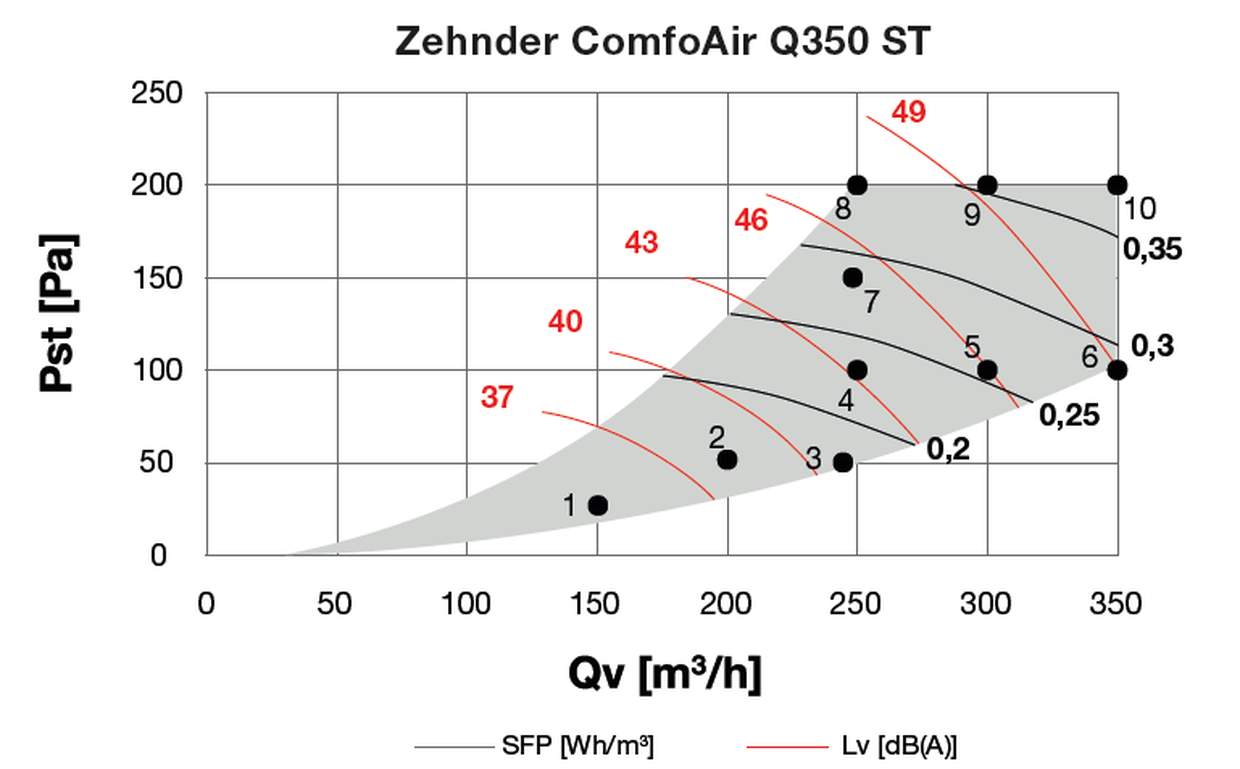

Ik heb een vraag over de luchtgrafiek zoals in b.v. in de Zehnder documentatie is afgebeeld. Ik weet dat hier al vaker over gediscussieerd is maar het is mij toch nog niet 100% duidelijk.
Afbeeldingslocatie: https://tweakers.net/i/kI6XRSK6QCIb9pXsWpk_K1bs81I=/full-fit-in/4000x4000/filters:no_upscale():fill(white):strip_exif()/f/image/vMkRQReim0n2DJixsImukNaw.png?f=user_large
Ik begrijp dat het grijze gebied het werkgebied voor de gebruiker is. De onderkant hiervan is het drukverlies in de unit zelf en de bovenkant de maximale druk die de unit kan maken?
Als ik nu b.v. punt 2 neem (200m3/h) dan is het totale drukverlies 50Pa, de unit zelf is ca. 30Pa nodig dus mag je als gebruiker nog 20Pa verlies hebben?
En mag je nu 20Pa verlies hebben in zowel het toevoercircuit, als ook 20Pa in het retourcircuit? Dit lijkt mij wel logisch omdat beide een eigen ventilator hebben, maar ik vind er geen bevestiging voor in de documentatie.
Verder zie ik ook niet of die 20Pa de som van het buitenluchtcircuit en het binnenluchtcicuit, is of dat het alleen voor de binnenlucht kant geldt. Het lijkt mij logisch dat je die twee moet optellen maar ook hier vind ik zo geen bevestiging van.
Zijn hier mensen die dit wel weten?

De ventilatoren staan parallel, dus deze grafiek geldt per richting. aanvoer en afvoer zijn 100% gescheiden dus optellen zou heel vreemd zijn.
Het gaat om het totale circuit, dus binnendeel en buitendeel. Dat is ook logisch: de druk is buiten en binnen hetzelfde. De unit moet dus een drukverschil leveren om buitenlucht naar binnen te krijgen. Dus het hele traject doet mee.

Bedankt voor de uitleg! Ik vermoede al dit zo te moeten interpreteren maar ik kon er niets over vinden.
Het betekent eigenlijk dat de punten 3 en 6 geen praktisch nut hebben, de gebruiker heeft dan nog 0Pa beschikbaar voor zowel het binnendeel als het buitendeel, dat wordt lastig :-(

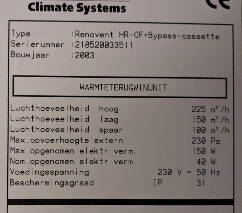

Recentelijk heb ik mijn oude Brink Renovent 225 uit 1997 toch maar vervangen voor een Renovent HR 400 die ik voor weinig op de kop kon tikken. Installatie is een middagje werk en niet zo heel spannend. Ik loop bij deze unit echter tegen een heel eigenaardig probleem waan waarbij ik het idee heb dat de regelprint (of ik :P) iets niet snap.
Wanneer ik handmatig de WTW instel op 180 m3/h via het display dan gaat deze ook naar deze stand toe, en verbruikt deze zo'n 40 watt. Na een paar uur echter begint het verbruik en het debiet in te kakken, en zakt het verbruik naar nog geen 15 watt. Het display blijft vrolijk aangeven dat deze op 180 m3/h staat ingesteld. Zet ik 'm naar 200 kuub dan gaat deze ook binnen een paar minuten naar deze waarde toe en stijgt het energieverbruik ook naar iets meer dan 40 watt voor een kwartiertje. Hierna kakt het debiet en het verbruik weer langzaam in.
Kijk ik in het menu dan vindt de unit dat deze vrolijk op 180 kuub draait.
Iemand een idee wat hier aan de hand kan zijn, en waarom de Renovent HR 400 niet op z'n ingestelde setpoint kan blijven werken?

40 watt, mijn renovent hr verbruikte 110w bij 160m3/h. Wat een verschil zeg. Factory reset een optie? Zitten er addon prints bij?

@P5ycho Geen addons. Een factory reset is niet mogelijk, maar alle parameters staan al in hun default mode en corresponderen met 'geen addons' Dit rare gedrag van steeds zachter gaan draaien gaat op alle vier de standen die deze unit heeft.
De WTW lijkt wel de ventilatie in balans te houden, dus de aanvoer en afvoer gaan mooi in evenwicht omlaag.

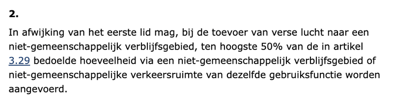

Misschien een toevoeging aan de startpost.
Ik ben het volledig eens met ventileren naar behoefte (20-40m3/u pp), maar als men wel het Bouwbesluit aanhoudt voor afvoer wc/badkamer/keuken, dan zou ik ook vermelden dat je een maximale overstroom hebt.
Ik zou zeggen dat een ventilatiesysteem minimaal aan het Bouwbesluit zou moeten voldoen, en dan als extra voldoende moet ventileren naar behoefte.
Afbeeldingslocatie: https://tweakers.net/i/m6FeLsrXDQAEF3oiAhIepjh27l0=/800x/filters:strip_exif()/f/image/w5xF4e2um55shHBnbiyUeJms.png?f=fotoalbum_large
Volgens mij mag het ook maar door 2 ruimtes gaan, maar dat kan ik 123 even niet terugvinden in het besluit zelf (wel op andere pagina's) dus niet van je zolder, naar de gang, naar het konijnenhok, dan naar het schapenhok, door de andere gang en dan in de woonkamer uitkomen.
  • Puntenwolk
  • Registratie: Oktober 2017
  • Laatst online: 19-10 19:01
Er zijn wel meer bouwbesluit regels die niet in de TS staan, die is niet bedoeld als bouwbesluit samenvatting. Zoals verschil tussen 'verblijfsgebied', 'verblijfsruimte', en 'leefzone in een verblijfsgebied'. Of de minimale en maximale regelbaarheid. En zo voort.
Ik heb een zinnetje toegevoegd aan het deel over het bouwbesluit bij ventilatieberekeningen om duidelijker te maken dat er nog meer/andere regels zijn.
(noot: Ik heb laatst alleen de TS herschreven op basis van mijn aantekeningen van 200 pagina's topic. Maar wil geenzins doen voorkomen of ik daar nu (alleen) over ga of zo.)
  • Waarten
  • Laatst online: 07:08
Nu de aankoop in afrondende fase zit, kan ik wat meer richtingen op de komende renovatie. Al een tijdje volg ik dit topic aandachtig en ben op het onderstaande uitgekomen voor onze jaren 80 woning. We zullen er eerst met z'n drieën wonen, maar de kans is groot dat dat binnenkort wordt uitgebreid naar vier.
Wat vinden jullie van dit plan?
Afbeeldingslocatie: https://tweakers.net/i/AMr24nNEDQiBBnCz56OZgyc0fFc=/800x/filters:strip_exif()/f/image/iQhpdqEBX95Nzmp2ipw0qKT9.png?f=fotoalbum_large
Afbeeldingslocatie: https://tweakers.net/i/wUHK0DOjITCM5n4N5nXEGqNe7_k=/800x/filters:strip_exif()/f/image/yAP8gPOL6NMhFeMbSWZlMOAU.png?f=fotoalbum_large
  • Puntenwolk
Paar dingen die meteen opvallen:
Je woonkeuken is één ruimte, dit in twee regels opnemen vertekent nu het inzicht in je spreadsheet een beetje.
Je zit met 300 m3/h voor vier personen aan de hoge kant gezien de benchmark in de TS.
Een deel van de keukenafzuiging kan eventueel naar de bijkeuken, die is nu ongeventileerd.
Het geheel kan een stuk efficiënter, in ieder geval door de woonkeuken op -120 en +60 te doen ipv -180 en +120, dan ventileer je de ruimte in totaal nog steeds 120 met 50% overflow dus voldoende. Je zit dan op 240 m3/h voor vier personen, dat is precies binnen de benchmark uit de TS.
  • P5ycho
Je hebt de kolom 'pulsieberekening definitief' (stap 3) alles ingevuld uit de 'personen 66%' kolom. De totaalwaardes kloppen daarmee niet. Eigenlijk heb je 450m3/h nodig nu.
Als je toch op 300m3/h uit wilt komen op max dan kun je beter 'min / pers' op 20 m3/h zetten ipv 30, want dat is wat er effectief gebeurt nu.
De 2e pagina rekent met max debieten van pagina 1, dus daar kun je dan de mist in gaan.
Ik mis de overflow in je ontwerp, zoals hierboven al beschreven. Daarmee kun je een hoop van die 450m3/h af schaven. :)

  • Waarten
@Puntenwolk @P5ycho dank voor jullie feedback! _/-\o_
Ik heb jullie feedback verwerkt, hier de laatste versie van de sheet:
Afbeeldingslocatie: https://tweakers.net/i/xk9Hce3E_tME7ug5qcMe_RGEsiM=/800x/filters:strip_exif()/f/image/T7hijQ3fLudnPvlcosJujz9V.png?f=fotoalbum_large
De volgende zaken zijn aangepast:
  • Pulsieberekening definitief aangepast
  • 'min / pers' aangepast naar 20 m3/h
  • Woonkamer en keuken samengevoegd als één ruimte
  • Afzuiging toegevoegd in de bijkeuken
  • Overflow toegevoegd vanuit de hal naar de woonkeuken
Zien jullie nog verbeterpunten? Zo niet, ga ik verder met de volgende ontwerp stappen.
  • P5ycho
Ik zou misschien nog iets van de badkamer naar de keuken verschuiven. Met <75m3/h in de badkamer zou je met 1 ventiel klaar zijn ipv 2. In de keuken moet je er waarschijnlijk toch minstens 2 plaatsen, kan dat beetje er nog wel bij.
Het is ook een optie om op de werkkamer af te zuigen. Als je die 60m3/h dan gebruikt om je slaapkamers wat extra te ventileren heb je gratis extra capaciteit op de slaapkamers zonder dat het je debiet kost.
Ik vind 20m3/h/persoon wat laag, maar daar verschillen de menigen over. Zou je kunnen uitleggen waarom je daar voor kiest?
De woonkamer en keuken had je in de sheet ook samen kunnen voegen door de aanvoer voor de keuken gewoon op 0 te zetten. Dat had minder werk geweest. :) Pas wel op, als je op sheet 1 rijen toevoegt of weghaalt kun je daar last van krijgen op pagina 2. Kijk dus even of de verwijzingen daar nog kloppen als je er mee aan de slag gaat.
  • Waarten
P5ycho schreef op woensdag 17 april 2024 @ 16:03:
Ik dacht uit jouw eerdere reactie op te merken dat het 'oké', was. Maar bij nader inzien lijkt 30m3/h/persoon mij inderdaad logischer. Al is het alleen al omdat ik zelf wat gevoeliger ben voor 'frisse lucht'.
Ik merk dat ik nu even vast loop |:(
Indien ik 90, 45 en 45 in de slaapkamers blaas en 75 afzuig in de badkamer gaat er 105 via de overloop de trap af.
In de hal kan het drie kanten op: de werkkamer, de wc en de woonkeuken. Met 25 afzuigen in de wc, blijft er 80 over, waar ik 90 nodig heb in de werkkamer. Indien ik 90 aanvoer in de werkkamer moet er 170 (80 + 90) onder de deur door naar de woonkeuken. Dat is aan de hoge kant (toch?) en ik zoek een oplossing zonder deurroosters. Of zou zowel aanvoer als afvoer in de werkkamer iets kunnen zijn?
  • P5ycho
65 in badkamer, 90 naar de werkkamer (zit je daar echt met 2 man?), 25 naar wc. Dan zou alles in balans moeten zijn zonder overflow naar de woonkamer.
Je komt dan op 360m3/h totaal uit als het goed is.

  • Puntenwolk
Ik geloof dat we ook nog steeds af en toe spraakverwarring hebben over normaal / hoog standen, zeker als we aanvoer pp en afzuig per ruimte vergelijken. 75 in de badkamer en 25 in de WC zou ik meer als een gebruikelijke normaal stand zien? Andersom uitgelegd lijkt me bijvoorbeeld 17 in de WC echt te weinig als normaalstand.
Even rekening houdend met het feit dat het spreadsheet van P5cho standaard het maximum / hoog stand berekent, zou de vergelijking dan niet +90+45+45 vs -75 op de verdieping, maar +60+30+30 vs -75 in de normaal stand en 90+45+45 vs -112.5 in de hoog stand zijn ?
Het verschil met het plaatje hierboven is (in normaal stand) dan niet zo groot.
Normaalstand:
+60+30+30 vs -75 = +45 de trap af
Van die 45 gaat er normaliter dan 25 richting WC en samen met +60 uit de werkkamer in totaal +80 naar de woonkamer. Dat kan net binnen de (Vlaamse) norm uitgaande van een deur van 90cm breed en een spleet van 2cm en een drukverschil van 2Pa.
Hoogstand:
+90+45+45 vs -112.5 = +67.5 de trap af
Waarvan 37.5 naar de WC, blijft over samen met 90 uit de werkkamer in totaal +120 naar de woonkamer. Dat kan niet met een deurspleet met een drukverschil van maar 2Pa, en gaat richting de 10 Pa. Je krijg dus overdruk in de hal richting woonkamer in de hoogstand. Dat is niet heel erg, voor een hoog stand die af en toe aanspringt op basis van een vochtsensor in de badkamer of zo. Mocht je de hoog stand langdurig gebruiken (feestje) dan kun je de haldeur op een kiertje zetten.
Over je werkkamer heb ik nog na zitten denken, maar ik zie geen goede oplossingen door de vorm van de ruimte.
Re P5ycho: de werkkamer is aanvoer geen afzuig dus de overflow kan daar niet heen.
  • P5ycho
Ik doe alles, echt alles, op max. De enige uitzondering is m3/h per persoon, die pak je bij normaalstand omdat dat de dagelijkse situatie is. Dat is een streefwaarde.
Kunnen we het inrekenen met normaalstand nu even loslaten? Het zaait echt alleen maar verwarring.
Uiteindelijk moet je bij nieuwbouw ook gewoon aan het bouwbesluit voldoen, dus is het handig om daar wel een beetje bij in de buurt te blijven. Ook communicatie met je installateur is onmogelijk als je niet hun taal blijft spreken.
25m3/h voor een wc is meer ventilatie per m2 dan leefgebied, lijkt me dus prima. Ventilatievoud van een flinke wc is 25/(2x1x2.6)=4,8.
Edit: de werkkamer kan prima afvoer worden. Tenzij je aan het bouwbesluit gebonden bent natuurlijk.
[ Voor 9% gewijzigd door P5ycho op 17-04-2024 22:25 ]
