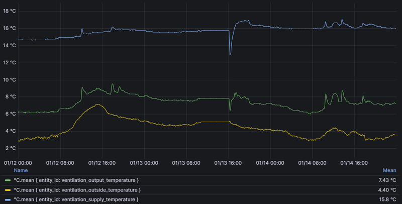

  • Roekeloos
  • Laatst online: 00:24
Vraagje over het rendement. Ik heb een Brink Flair 400, welke een theoretisch rendement heeft van 92%. Als ik kijk naar de gemeten temperaturen, kom ik tot een rendement van ca. 40%:
Afbeeldingslocatie: https://tweakers.net/i/H4O4eQO1XOX-1vguaccbL5mkLso=/800x/filters:strip_exif()/f/image/hMGrCJaXjEgrsaO23CwCzAW7.png?f=fotoalbum_large
Nu begrijp ik heel goed dat zo'n datasheet-rendement niet realistisch is, maar dit zit er ook wel weer heel ver vanaf. Wat zijn jullie ervaringen? Is er een risico dat zaken verkeerd zijn aangesloten?
Hoe kom je op 40%? Ik zie supply temp van bijna 16 graden, dat ziet er niet heel verkeerd uit. Beter dan 4 van buiten.
Wat ik niet zie is hoe warm het binnen is, als dat rond 18 graden is raak je maar 2 graden kwijt, ipv 18 naar buiten gooien en 4 terug, krijg je 16 terug.

w00key schreef op woensdag 17 januari 2024 @ 10:58:
als je uitgaat van het opgegeven rendement van 95% zou je bij een afgezogen lucht temperatuur van 18 graden toch 17 graden lucht verwachten, en geen 16...

pc_freak1 schreef op woensdag 17 januari 2024 @ 11:04:
Ja klopt. Maar ik heb geen data van binnentemperatuur dus ik schat maar wat. 18 naar 16 is iig in de juiste orde van grootte.
ERV die waterdamp terugwinnen halen ook lagere thermische rendement, 1-2 graden verschil is daar normaal, bij de Flair ERV variant.
