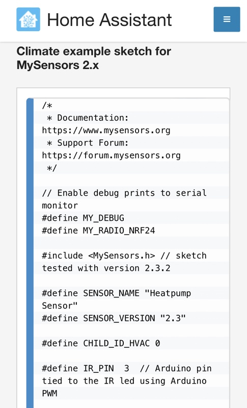

Vandaag geprobeerd MySensors werkend te krijgen met een standaard Arduino Micro: link
Als dit werkt zal dit een mooiere oplossing zijn dan Firmata, omdat deze een “Climate” (HVAC) entiteit ondersteund waaronder FAN speed. Ook ondersteund MySensors autodetectie van de Arduino.
Zie de link en dan het voorbeeld, ik heb de Arduino ingesteld als gateway en gebruik de nRF24 optie dus niet, uiteindelijk gebruik ik dan lokale “sensoren”. Tijdens het testen kijk ik alleen even naar MySensors, dus zonder draadloze communicatie naar de Orcon.
Afbeeldingslocatie: https://tweakers.net/i/6fKiGvG5CDXIIbVHi3k0nbg6iSU=/x800/filters:strip_icc():strip_exif()/f/image/8XyjvOXLw2MgtyarzsCSfzdW.jpg?f=fotoalbum_large
Helaas lijkt het erop dat er uitgerekend met de HVAC Grote problemen bestaan icm Home Assistant….. zie hier (ik ervaar exact hetzelfde issue als laatst genoemde in dit topic):
https://community.home-as...c-not-showing-up/22540/29
https://github.com/home-assistant/core/issues/52781
Zover ik kan zien lijkt dit niet opgelost 🙁

Willie-wortel schreef op zaterdag 6 augustus 2022 @ 21:52:
Inmiddels heb ik het werkend met MySensors, daarbij maak ik gebruik van S_DIMMER en V_PERCENTAGE. Eigenlijk is dat dan hetzelfde als met de Firmata implementatie. Zal hem binnenkort op Github zetten. Dat zou betekenen dat hij dus ook met Domoticz kan werken 😎
Toch had ik ergens gehoopt dat er een soort van FAN speed entiteit beschikbaar was.
Vwb Home Assistant, waarschijnlijk kan het JavaScript en de Lovelace card hetzelfde blijven en kan je dus kiezen tussen het gebruik van Firmata of MySensors voor de communicatie naar FanX.

  • Gunner0616
  • Laatst online: 07-09 11:04
Toppe schreef op vrijdag 21 oktober 2022 @ 09:20:
Op advies van @Willie-wortel MySensors geïnstalleerd. Ben in één klap van alle ellende af.
Dat klinkt goed, alleen ik krijg het niet zo 1,2,3 werkend. Is er ergens een how-to?
Ik heb nu mysensors toegevoegd (in HA) met de settings die op github staan.
Afbeeldingslocatie: https://tweakers.net/i/zpwsh2ul3NmQg3airSNSg5-McvA=/full-fit-in/4000x4000/filters:no_upscale():fill(white):strip_exif()/f/image/pB48OHMRG0DS9P5i8vwLs0EK.png?f=user_large
Volgens mij moet ik daarna een my sensors sketch kunnen toevoegen, maar ik zie daarvoor geen optie verschijnen?
  • Toppe
  • Laatst online: 22-11 09:16
Toppe
Oké ✅
Gunner0616 schreef op vrijdag 21 oktober 2022 @ 10:52:
Je moet de stick voorzien van nieuwe software. Daarna toevoegen als mysensors en klaar :)
  • Willie-wortel
  • Laatst online: 21:07
Heb jij deze error op kunnen lossen? Ik heb dezelfde nadat de stick een paar weken goed heeft gewerkt..
Heb je de laatste versie van Firmata erop staan? Zo ja, dan kan de MySensors variant inderdaad oplossing bieden zoals Toppe aangeeft. De link staat hier: https://github.com/Marcelh1/fanx/tree/main/mysensors
Je moet deze Sketch dus in je Dongle zetten en de MySensors plugin installeren op je HA. (ok, @Toppe heeft net geantwoord tijdens dit schrijven :P)
