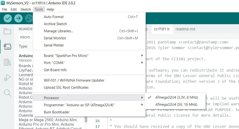

Mocht iemand net zoals ik een totale noob met arduino zijn, hier de tutorial (en daaronder de tutorial voor als het fout gaat.. ask me how I found out):
1. Download the Arduino IDE en plaats de sketch in je sketch folder (bij mij documents/arduino/mysensors).
2. Haal hier de juiste bootloader voor de SparkFun Pro Micro: https://github.com/sparkfun/Arduino_Boards
3. Voor de Pro Micro moet je VOOR het uploaden van je sketch ook de processor juist zetten (onder tools in de IDE), dat is de 3.3v versie.
4. Vervolgens heb ik ook de programmer op arduino as ISP (ATMega...) staan.
5. Daarna kan je de mysensors sketch uploaden naar de fanx dongle.Dit moet je voor elk (3) bestandje apart doen.
Mocht je net als ik de fout maken om de dongle te flashen met een verkeerde bootloader, dan hier de oplossing.
1. Demonteer de FanX dongle uit de behuizing
2. Op de FanX dongle zit een rechthoekje met 6 puntjes, als je het boardje zo houdt dat die naar je toewijzen (dus de usb connector aan de rechterkant van het board zit). Dan zitten GRND en RESET ook aan de rechterkant (precies boven elkaar).
3. Zet in de preferences verbose logging aan voor upload en compile (als je de IDE nog niet hebt volg dan eerst de stappen hierboven om de juiste bootloader te downloaden)
4. Open een lege sketch (file/examples/Basic/BareMinimum bijvoorbeeld)
5. Omdat door de foute software de stick niet herkend wordt moet je eerst twee keer snel achter elkaar de GRND en RESET met elkaar verbinden en in de IDE dropdown de SparkFun Pro Micro selecteren inclusief poort. Na 8 seconden verlaat de Pro Micro deze modus weer.
6. Verbind de reset poort weer twee keer, start de upload
8. De upload loopt vast
Performing 1200-bps touch reset on serial port COM7
Waiting for upload port...
9. Verbind de reset poort weer twee keer, de upload wordt afgerond
10. Als het goed is kan je de Pro Micro nu weer vinden in de dropdown
11. Volg de stappen hierboven om de mysensors sketch met juiste bootloader er op te zetten :)

Gunner0616 schreef op vrijdag 28 oktober 2022 @ 15:43:
Super deze uitgebreide instructie! Ik zal zsm een guide op de github erbij zetten!

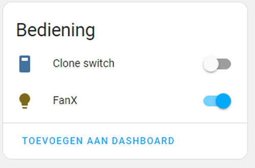

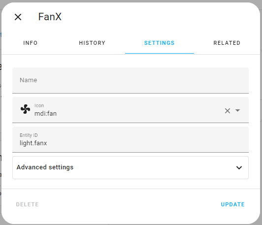

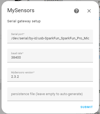

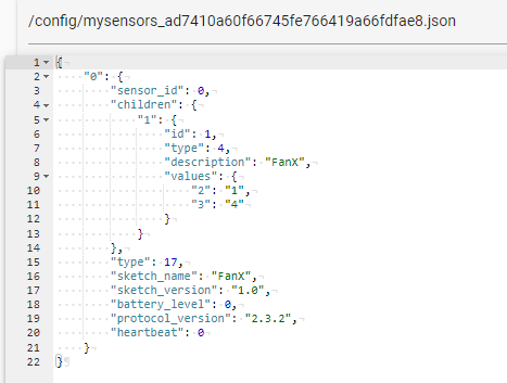

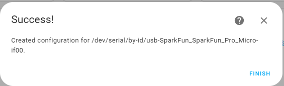

@Willie-wortel Ik denk dat het mij nu gelukt is. Mogelijk heeft het er niets mee te maken maar ik heb nu eerst de cc1101.h, daarna de cc1101.ccp en toen pas de mysensors.ino gedaan. Bij hardware zie ik hem nu staan, zie hier.
Vervolgens de MySensors intergratie toegevoegd, zie hier, hier en hier.
Via de file editor zag ik dat er automatisch een mysensor json file was toegevoegd, zie hier.
En hij wordt getoond in de integratie, zie hier en hier.

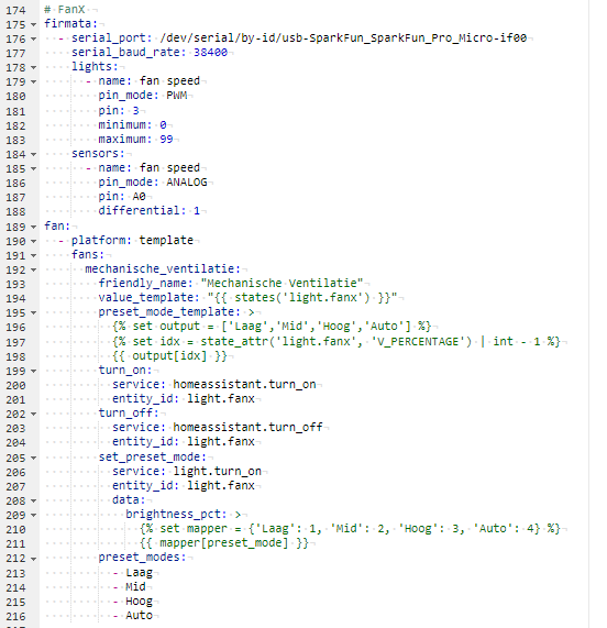

In de configuration.yaml heb ik onder de bestaande firmata regels de yaml code van @Jojos104 toegevoegd (zie hier).
[ Voor 148% gewijzigd door robertwebbe op 29-10-2022 19:52 ]

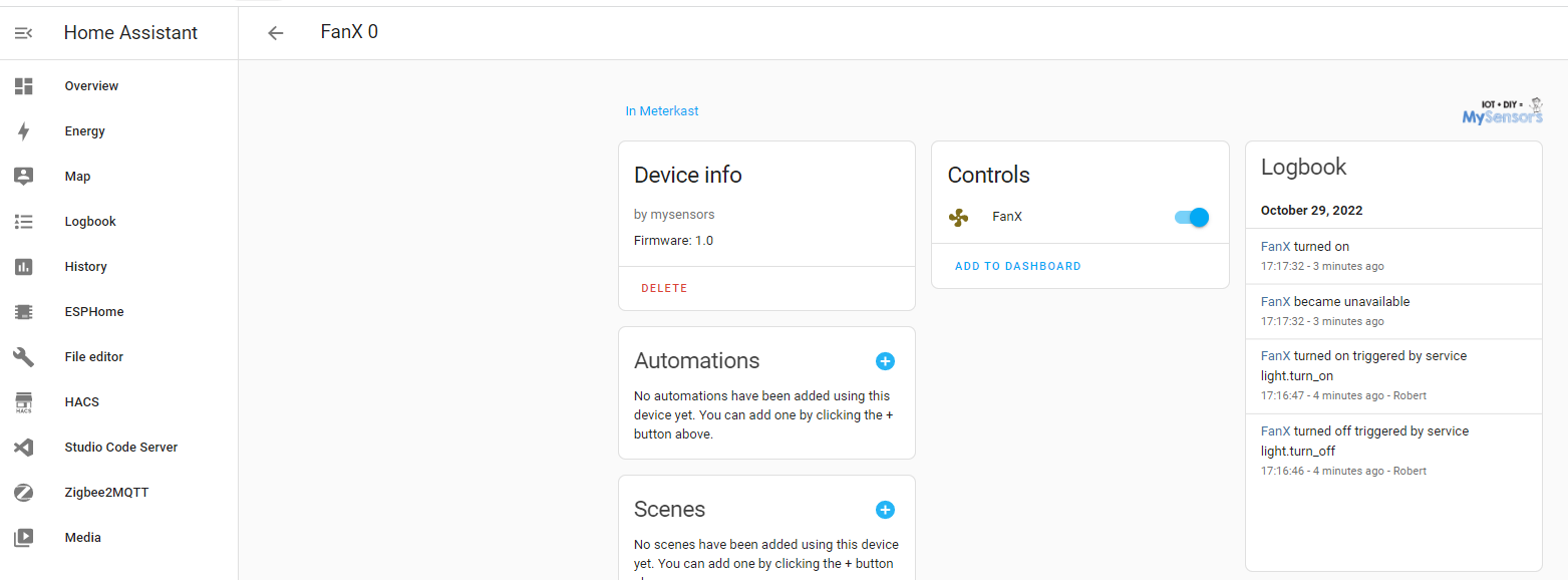

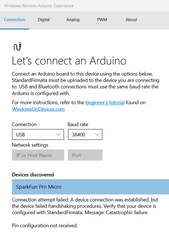

@Willie-wortel
Alle stappen gedaan maar.... de ventilatie reageert niet. :F Mis ik nog een stap?

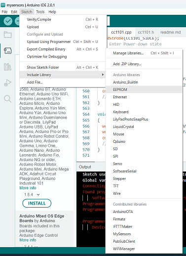

Als ik de Windows Remote Arduino Experience app draai dan krijg ik onderin een foutmelding:
Afbeeldingslocatie: https://tweakers.net/i/yipXh1_5NHUn0naLq5mNPSvwpyQ=/x800/filters:strip_exif()/f/image/muRmJuyef63WVOOE9NoaezEy.png?f=fotoalbum_large
Volgens mij heb ik dan toch nog iets fout gedaan...
Tijdens het uploaden van cc1101.cpp zag ik overigens nog wel rode tekst onderin, weet niet of dit ernstig is?
Afbeeldingslocatie: https://tweakers.net/i/5PlMUygMk0g8JtJKuOWy0YTyFgo=/800x/filters:strip_exif()/f/image/24HtwOkFVkvkPbYGOUWHweum.png?f=fotoalbum_large
Of had ik nog een library moeten includen (zie hier)?

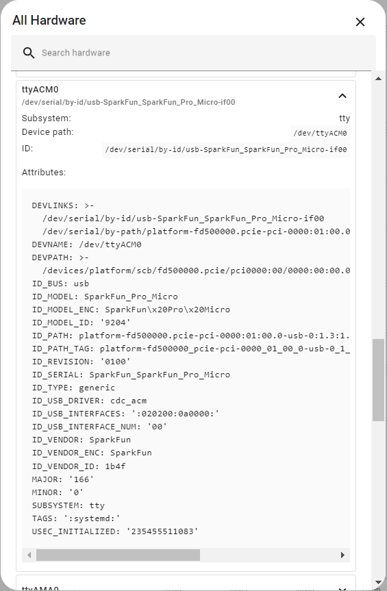

  • MasterMouse
  • Laatst online: 07-08-2024
@robertwebbe
Jou Windows Arduino tool geeft een melding dat ie niet kan connecten met Firmata.
En dat lijkt me logisch als je hem net naar MySensors hebt geprogrammeerd.
Ik heb mijn dongle direct in HA werkend gekregen na de MySensors flash.
In MySensors in HA moet je de juiste ttyACMx invullen.
Deze kun je vinden door en ls op /dev te doen.
ReSeat je dongle en je ziet de ACM die je moet hebben.
Vaak de laatste.
Heb de dongle idd weer herkenbaar gekregen, dank Gunner0616!
Overigens hielp bij mij ook een arduino.cc forum pagina nog, die me wist te vertellen dat de com poort eigenlijk niet relevant is tijdens de reset van de bootloader. Wat tijd verloren met pogingen de usb poort terug te krijgen onder windows, maar omdat de usb niet herkend wordt, kan dat natuurlijk niet...
De te gebruiken com poort is eigenlijk dummy, en moet ook NIET door iets anders worden gebruikt, zodat er een "lokale" terug copy actie op de chip plaats kan vinden.
Ook moet de reset vlak na de compile bij begin upload plaatsvinden. Dat stukje timing koste wat moeite maar maakte wel het verschil.
Nu maar eens kijken of ik de standalone versie erop krijg en wat aan de (hopelijk voorbijkomende) messages kan gaan zien...

Gunner0616 schreef op dinsdag 8 november 2022 @ 20:34:
Helaas is deze er na een paar acties mee opgehouden. Nu kan ik via home assistant the waarde wel aanpassen maar verandert de 'brightness' niet meer. Ook als ik de afstandbediening gebruik dan verandert de brightness niet.
Zal 'm even in en uitpluggen en een nachtje met rust laten om te kijken wat er gebeurt.
Dat is balen, lukt het je nog wel om de Dongle in kloon modus te krijgen via de switch in HA?
  • Gunner0616
  • Laatst online: 07-09 11:04
Willie-wortel schreef op dinsdag 8 november 2022 @ 20:51:
Dat lijkt niet te werken, switch gaat wel om maar ik zie geen lampjes knipperen op de fanx.

  • Toppe
  • Laatst online: 22-11 09:16
Toppe
Oké ✅
YAML:
24
25
26
27
28
fan:
  - platform: template
    fans:
      mechanische_ventilatie:
        friendly_name: "Mechanische Ventilatie"
        value_template: "{{ states('light.fanx') }}"
        preset_mode_template: >
          {% set output = ['Laag','Mid','Hoog','Auto'] %}
          {% set idx = state_attr('light.fanx', 'V_DIMMER') | int - 1 %}
          {{ output[idx] }}
        turn_on:
          service: homeassistant.turn_on
          entity_id: light.fanx
        turn_off:
          service: homeassistant.turn_off
        set_preset_mode:
          service: light.turn_on
          data:
            brightness_pct: >
              {% set mapper = {'Laag': 1, 'Mid': 2, 'Hoog': 3, 'Auto': 4} %}
              {{ mapper[preset_mode] }}
        preset_modes:
          - Laag
          - Mid
          - Hoog
          - Auto
Voor de geïnteresseerde, een werkende fan sensor in HA :)
