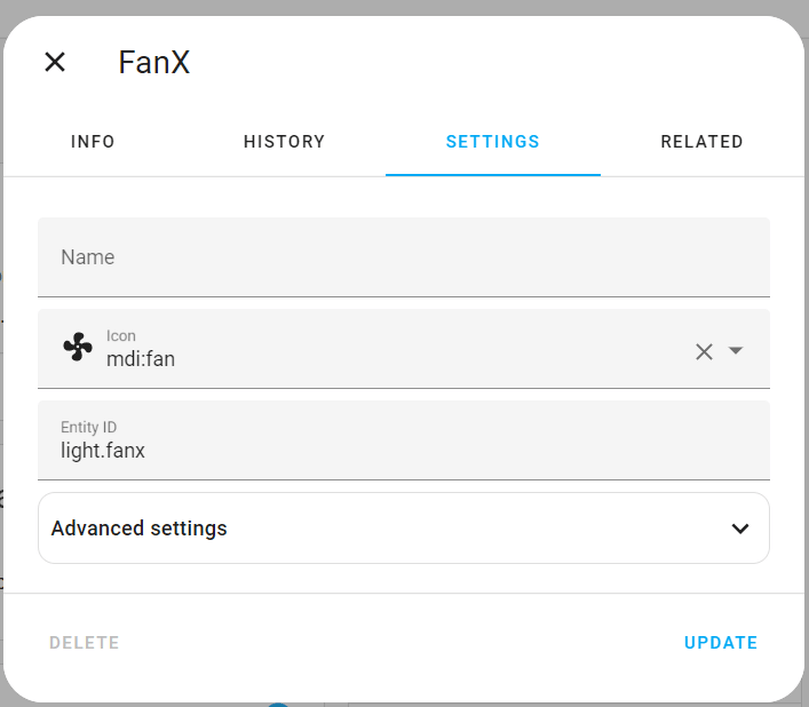

Afbeeldingslocatie: https://tweakers.net/i/HvdJN_1svs-D5JRuDh9yBYq6Y94=/full-fit-in/4000x4000/filters:no_upscale():fill(white):strip_exif()/f/image/ICQsVnqnTLEEStVaqZIZdvoR.png?f=user_large
Hij zit erin en staat op Github :)
Kan het zijn dat mijn unit 29 heeft als device type?
  • Swazija
  • Laatst online: 23-11 13:56
Willie-wortel schreef op zondag 8 januari 2023 @ 10:58:
Volgens mij zijn de device id's bij fans niet heel strict en kan een 29 of 32 worden gebruikt. Voor afstandsbedieningen en sensoren heb ik 29 en 37 gezien.

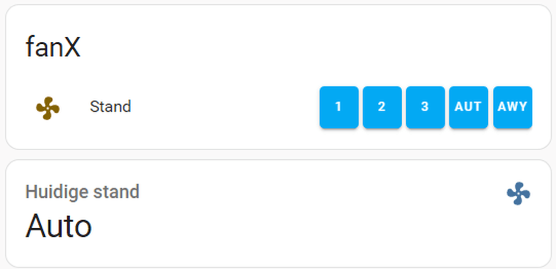

Vandaag ook eindelijk de tijd gevonden om mijn fanX te updaten naar Willie's code van vanmorgen.
@BehindCorner @Willie-wortel
Voor de weergave op mijn lovelace dasbhoard heb ik deze vertical stack gemaakt,
voor zolang we de huidige stand niet aan de kleur van de knop kunnen zien:
Afbeeldingslocatie: https://tweakers.net/i/fxHRsrlgdZ_mExgSxG1JlFtKWzU=/full-fit-in/4000x4000/filters:no_upscale():fill(white):strip_exif()/f/image/DPKBbdM5ujTX7giKDF93vyRL.png?f=user_large
YAML:
type: vertical-stack
cards:
  - type: entities
    entities:
      - entity: light.fanx
        type: custom:custom-fan-card
        tap_action:
          action: none
    title: fanX
  - type: entity
    entity: fan.mechanische_ventilatie
    attribute: preset_mode

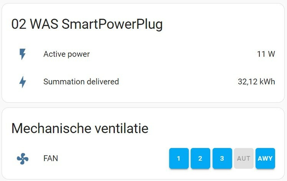

Top! Werkt en voldoet ook prima zo.
Ik moest nog even de entity aanpassen naar light.fan_speed, volgens mij is dit een aanpassing in de laatste update.

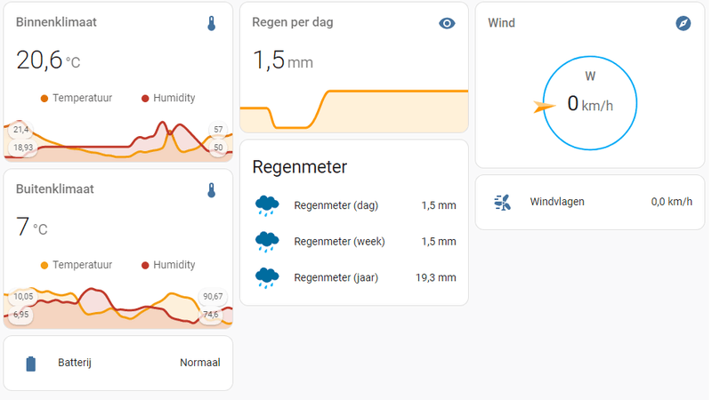

Mooi dat het is gelukt! Ik zal binnenkort even kijken of ik die knoppenbar weer werkend kan krijgen :)
Beetje offtopic, maar ik heb ook die WS-5500, een tip: kijk eens naar de mini-graph-card integratie. Of de compass-card.
Zie mijn dashboard:
Afbeeldingslocatie: https://tweakers.net/i/r73dY96BQShJCDlFe7i-1nBp624=/800x/filters:strip_exif()/f/image/m9DxhEfxl6bvAMlVsIja3CE4.png?f=fotoalbum_large
Ja klopt, entiteit is aangepast. Dat was wat duidelijker zo, ook omdat ik hoop in de aankomende tijd meer entiteiten toe te voegen.

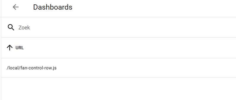

Voor de zekerheid geschiedenis wissen van je browser, in de App je “front-edge” cache resetten.
Edit: dat Firmata stuk uit de code kan weg als je MySensors gebruikt.
Edit: weet je zeker dat je dit script in je www folder hebt staan (die voor Firmata is anders): link
[ Voor 13% gewijzigd door Willie-wortel op 10-01-2023 20:40 ]

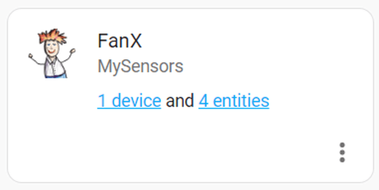

Verwijderd.
Ja:
Afbeeldingslocatie: https://tweakers.net/i/hn_DFWfZ28XNro--XEWNJqhf4Bg=/full-fit-in/4000x4000/filters:no_upscale():fill(white):strip_exif()/f/image/0onE8ZKDz9h6aHxUTyoF3Fmf.png?f=user_large
Deze intergration staat bij mij settings > devices":
Afbeeldingslocatie: https://tweakers.net/i/4QS0euVldNFwLKh8yNsagGYhuzg=/full-fit-in/4000x4000/filters:no_upscale():fill(white):strip_exif()/f/image/pjtVvFSMocpayo1AzsVLPONa.png?f=user_large
Afbeeldingslocatie: https://tweakers.net/i/Se0C5s9TYeXmWDKyDle2Xlnppb0=/full-fit-in/4000x4000/filters:no_upscale():fill(white):strip_exif()/f/image/jGGMco08oycVXlq1j37cANu8.png?f=user_large
Afbeeldingslocatie: https://tweakers.net/i/sM86QBv5uDC6IDk7w1WJFxSA_9A=/full-fit-in/4000x4000/filters:no_upscale():fill(white):strip_exif()/f/image/XRjHQRmsMcEFocL9qPhh7Q4m.png?f=user_large
[ Voor 4% gewijzigd door robertwebbe op 10-01-2023 20:51 ]

Lijkt allemaal prima, heb je de Firmata integratie verwijderd? Een restart gedaan?

Reboot gedaan, en de bestanden staan in de www folder.
Alleen snap ik dan niet waarom volgens de instructie de recourse naar "local" moet verwijzen.
Afbeeldingslocatie: https://tweakers.net/i/bxF4-WQOzuTeNL5lb8pQQrXAhcI=/full-fit-in/4000x4000/filters:no_upscale():fill(white):strip_exif()/f/image/L8aAM7LVMTAbKkqFamT3IhfY.png?f=user_large
Afbeeldingslocatie: https://tweakers.net/i/lLIa6t_Nr8u8lyuoR8MqAiPqhms=/800x/filters:strip_exif()/f/image/00OyFNLCoSnQcbXVXM8RNrAT.png?f=fotoalbum_large
Bij bronnen, heb je JavaScript geselecteerd en niet stylesheet?

Heb je geen "info" tab?
Afbeeldingslocatie: https://tweakers.net/i/yY8fxDxKV6JhZptWDtORRTG_vLc=/full-fit-in/4000x4000/filters:no_upscale():fill(white):strip_exif()/f/image/2RGFLlE1KD5sasKrj7XkxGaN.png?f=user_large
Deze zou je moeten kunnen bedienen en uitlezen als je hem met de 15RF bediend.

Na veel gepruts de stick in HA werkend gekregen; MYSController.exe sloeg constant vast en ook in HA werd de FanX in eerste instantie niet herkend. Uiteindelijk gevonden dat bij de MySensors integratie de seriele poort standaard op ttyACM0 werd gezet:
Afbeeldingslocatie: https://tweakers.net/i/FZe4ary_bKas-xJtHesEkkmF3k4=/full-fit-in/4000x4000/filters:no_upscale():fill(white):strip_exif()/f/image/iKUhJtWV595AxuNOPwuWAKJE.png?f=user_large
Dit moest ACM1 zijn (op 0 zit waarschijnlijk mijn Conbee stick):
Afbeeldingslocatie: https://tweakers.net/i/_MHVMNGPR_pS_jsoMxvTsGX_zOg=/full-fit-in/4000x4000/filters:no_upscale():fill(white):strip_exif()/f/image/deQzsWljZIf5PjiCG2gIFrB3.png?f=user_large
ter info: WTW (HRC-400) is gecloned middels RF15 CO2 sensor en kan ik nu via HA aansturen via entiteit Mechanische Ventilatie.
Nu krijg ik alleen de custom-fan-card niet geladen:
Afbeeldingslocatie: https://tweakers.net/i/PmDQj14L28S-3Kw2pummanG7_Jc=/full-fit-in/4000x4000/filters:no_upscale():fill(white):strip_exif()/f/image/ya7qIfBL9LwBeR6VvxJ6xHEz.png?f=user_large
fan-control-row.js staat in www en de bron heb ik toegevoegd. Wat doe ik verkeerd?

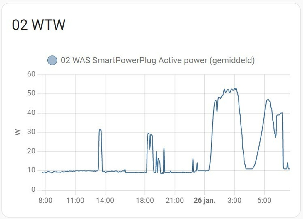

Afbeeldingslocatie: https://tweakers.net/i/nslqsp75OfA1iquyKIu9MrHFKvs=/full-fit-in/4920x3264/filters:max_bytes(3145728):no_upscale():strip_icc():fill(white):strip_exif()/f/image/FIaWQ2F994om8b5CfejGkYde.jpg?f=user_small
Ik heb onze Orcon HRC-400 op een TZ3000 powerplug+vermogensmeter gezet, dat is de kaart erboven. Daarmee lees ik uit wat de stand is (basis-stand 1 is ca. 10W, stand 2 is 40W en stand 3 is 140W). Of wordt de stand altijd teruggekoppeld naar de FanX dongle en kan deze accuraat worden uitgelezen (oftewel dat moet ik nog uitzoeken, ook een vraag voor mezelf :))?
Afbeeldingslocatie: https://tweakers.net/i/8Gh--uPg0m5CYXzYGho5Pt_iiK4=/full-fit-in/4920x3264/filters:max_bytes(3145728):no_upscale():strip_icc():fill(white):strip_exif()/f/image/NvnafF9RhPkhHezwIHVxYdRG.jpg?f=user_large
Maar, nu is het tijd voor automatiseringen:
  • kookplaat aan --> stand 2, kookplaat uit --> terug stand auto

Willie-wortel schreef op zondag 8 januari 2023 @ 22:05:
@robertwebbe
Hierbij de werkende fan-control-row.js voor de MySensors implementatie:
class CustomFanCard extends Polymer.Element {
    static get template() {
      action: none
title: Mechanische ventilatie
Laat maar even weten of het werkt. Je hebt alsnog die template code voor de FAN nodig.
Waarom heeft mijn fan-control-row.js 3564 regels en bovenstaande 136 regels.
Ik heb deze gewoon van GitHub gedownload op de locatie waar Willy hem heeft gezet.
Kan ik gewoon de bovenstaande code (maar dan compleet) kopieren?
