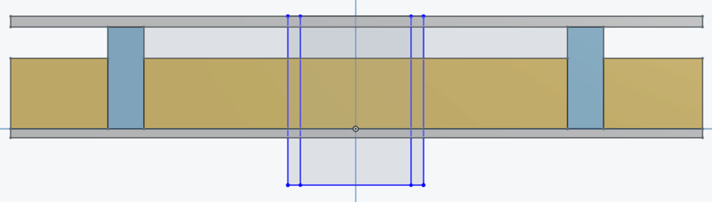

  • assje
Top, verloop van overige leidingen moet ik nog verder uitwerken maar aanvoer/afvoer heb ik dan redelijk duidelijk:
Afbeeldingslocatie: https://tweakers.net/i/UyGoENIg2ahDGpKCrNzlNWMonKA=/800x/filters:strip_icc():strip_exif()/f/image/S4F1aHzHKuRR7HE1oaNXWr45.jpg?f=fotoalbum_large
[ Voor 37% gewijzigd door assje op 15-11-2023 11:05 ]
assje schreef op woensdag 15 november 2023 @ 11:02:
Locatie is prima, maar je leidingen naar buiten lijken vrij dun. Vergeet niet dat door de leidingen van en naar buiten lucht van buitentemperatuur stroomt en je daardoor een flink lek in je geïsoleerde schil creëert. Je zou die dus eigenlijk net zo dik als je muren willen isoleren.
Dat lukt helaas niet, maar ik zou altijd (weer) comfopipe+ gebruiken. Dat heeft door de dikke isolatie wel een buitendiameter van 286mm, iets waar je in je ontwerp wel even rekening mee moet houden.

assje schreef op woensdag 15 november 2023 @ 12:03:
Het is nu getekend op basis van 200mm thermoduct met een buitendiameter van 220mm. Ik voorzie dat ik tegen deze kant van de wand een koof ga maken om de leidingen weg te werken die ik simpelweg kan vullen met glaswol. In dat geval denk ik niet zoveel noodzaak om nog meer uit te geven aan de leidingen, dat thermoduct spul is al verschrikkelijk duur; €800 euro voor 2 muurdoorvoeren, 5 meter leiding en 7 verlopen.
Als thermoduct al zo duur is, dan is Comfopipe+ nog maar nauwelijks duurder (of vergelijkbaar qua prijs). En je kunt dit maar beter goed doen.
Want let op dat je bij het isoleren met glaswol een groot risico hebt op condens! Het dauwpunt komt dan nl. in de glaswol te liggen, waardoor vocht uit de woning daar gaat condenseren.
De harde isolatie van Comfopipe+ heeft dat probleem niet.
Muurdoorvoer kun je ook pragmatisch oplossen
Hier heb ik een gat van ø300 in de binnenmuur + isolatie geboord en daar de comfopipe+ met PUR in bevestigd. In de buitenmuur is het gat ø200 en daar zit gewoon een stukje PVC-pijp ø200 in geschoven (die past ook mooi in de Comfopipe). Op de buitenmuur zit gewoon een rooster met kap:

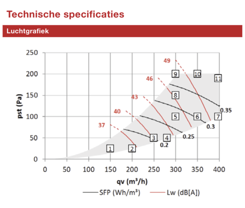

Ho eens even
Afbeeldingslocatie: https://tweakers.net/i/Rvy2dX_ABDpkRNhyQCQd6mawjzY=/800x/filters:strip_exif()/f/image/dahOHv8IepHATT67fkdUsuWR.png?f=fotoalbum_large
Mijn installatie is krap, in 2004 dachten ze weg te kunnen komen met 125 mm hoofdkanalen en 80 mm aftakkingen naar ventielen toe. Ik vind mijn Q350 luid genoeg op 225 m3/uur @ nog geen 50 Pa drukverlies. Ik draai hem nu standaard op stand 2, 160 m3/uur, ~32% ventilatorvermogen.
Beschikbare druk is verschil onder en bovendruk in de grafiek, onderdruk is verlies in unit zelf. Ventilator kan inderdaad tot 200 Pa geven op 300 m3/uur, maar 60 daarvan is niet bruikbaar en ding op max is echt tering luid.
@Yaldair ik zou echt kijken voor iets anders dan 150 m3/uur door 1 pijpje van 170x70 forceren. Je wordt er niet heel blij van, maar als het echt moet kan het. Aan de andere kant, wie draait nou zijn unit 24/7 op max, dan wordt het net als bij mij gewoon beetje knijpen voor geluid normaal en full power bij feestjes.
Meer dan 225 m3/uur haal ik niet met 125 rond richting rest van het huis.

  • w00key
  • Laatst online: 28-09 19:06
P5ycho schreef op donderdag 16 november 2023 @ 12:29:
Het is me niet precies duidelijk wat er niet klopt :)
"200 Pa beschikbaar". Of 100 Pa okay. Met de Q350 hier zou ik daar nooit mee rekenen.
Op 250ish m3/uur heb je dat helemaal niet volgens de luchtgrafiek van de Q350 specs. Meneer wilt 150 uit de benedenverdieping en beetje boven en dan zit je niet op 350 totaal waar je dan op max vermogen misschien 160 Pa kan gebruiken.
[ Voor 17% gewijzigd door w00key op 16-11-2023 12:42 ]

  • w00key
P5ycho schreef op donderdag 16 november 2023 @ 12:47:
"200 Pa is de limiet van de unit" kun je inderdaad zo lezen ja.
Het moge duidelijk zijn dat een lager drukverlies zich direct vertaalt in minder geluid en verbruik, wat zeer lonend is. Dat heb ik echter niet vermeld en is wel cruciaal natuurlijk.
Nog een keer

Lees af bij 350 m3/uur de boven en onderdruk af. 200 Pa ventilator, 70 Pa opgegeten door de warmtewisselaar en interne verliezen = 130 Pa max voor leidingen en ventielen. Dit is op "hopeloos luid" stand. Geen 200 Pa beschikbaar dus.
Lees af bij wat een logischer instelling is voor dat huis. 250 m3 totaal, 140 Pa ventilator, 40 interne weerstand, 100 Pa beschikbaar. Dat is gelukkig wel minder luid, op ~44 dB rode lijn, maar meer dan dit heb je niet en 91 Pa theoretisch in software is te dicht bij de absolute limiet van de Q350.
Oh en die 91 Pa was berekend op stand 2, dus stand 3 = 250 m3/uur is de druk beneden nog hoger = kan niet met de Q350.
Ik vind persoonlijk <37 dB (160 m3 @ any Pa) al luid genoeg dus geen van de bovenstaande zou ik aanraden.

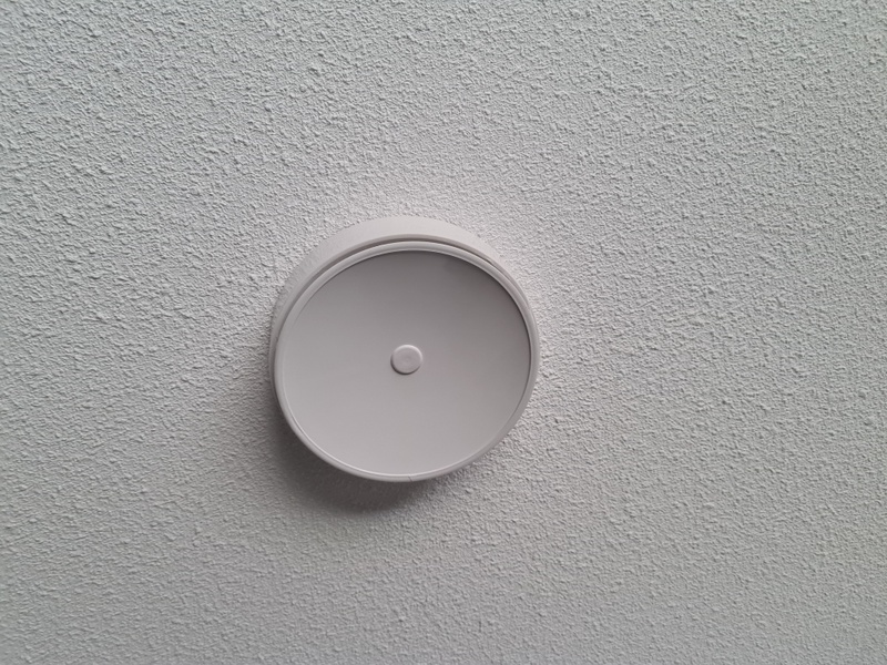

  • NicoHF
  • Registratie: Mei 2022
Hebben jullie ook dat nu het kouder is je een soort koude tocht over je heen voelt vanuit de uitlaat ventielen?
Ik had de mijne een beetje meer opengezet een tijd terug maar merk nu wel een toch over me heen wat niet prettig is.
Maar voor de ventilatie wel beter natuurlijk.
In de woonkamer heb ik 2 ventielen in een rij, redelijk dichtbij de bank.
Kan het veel kwaad om de ene iets meer dicht te doen en de andere wat meer open in de hoop dat de tocht wat voorbij me heen gaat?
Of kan ik het ook misschien simpel aanpakken en een stuk tape erop plakken wat richting de bank gericht is?

Welk type ventielen heb je ookalweer?
Het uitblaaspatroon van het ventiel bepaalt voor een groot deel de menging met bestaande lucht. Een ventiel dat zoveel mogelijk langs het plafond af blaast geeft minder tochtklachten dan een ventiel dat de lucht zo de ruimte in laat vallen.

P5ycho schreef op vrijdag 17 november 2023 @ 07:19:
Deze
Afbeeldingslocatie: https://tweakers.net/i/iDGQlPObO4gHCLDo9iOV2n8MMNY=/800x/filters:strip_icc():strip_exif()/f/image/fIVu8MDW0CvVl0vrr9cOQJVe.jpg?f=fotoalbum_large

We merken dit nu nog niet, maar als het buiten onder nul is merken we dat soms ook wel. In het inblaasventiel zit misschien een plastic schijf waarmee je de uitblaasrichting kunt sturen? Dat hebben die van ons wel en die heb ik van de bank afgericht. Dat scheelt al iets.
Ik zit eraan te denken om ze bij ons te vervangen voor deze:
https://www.ventilatielan...s125-toevoerventiel/9773/
Koude lucht valt naar beneden en het coanda effect zou dit beter moeten mengen waarmee het al minder koud is als het op "zithoogte" is.

Heb nog eens goed gekeken naar de uitblaasventiel met een trap erbij en er zit bij kennelijk een rand in wat ik niet wist.
Heb nu die rand richting de bank gedraait.
Misschien zit dat bij jou ook wel
Afbeeldingslocatie: https://tweakers.net/i/yDKyegK5O9UIFeADKjiYKt1q2fM=/800x/filters:strip_icc():strip_exif()/f/image/LCSqEIMPjjoKFZm642RGA0I0.jpg?f=fotoalbum_large

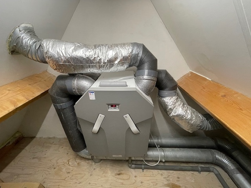

Heeft er iemand al een Zehnder Q350 met comfopipe plus aangesloten? Hoe ging dat? en waar zijn die adapters (990328703) goed te verkrijgen? Ik kan wel een enkele vinden via ebay, maar lijkt niet iets wat standaard op stock ligt in bijv. duitsland.
  • w00key
Yaldair schreef op maandag 20 november 2023 @ 17:13:
Hier is die aangesloten via gewone flexibele kanalen met isolatie. Cheapo spul dat de leverancier overal gebruikt, waarschijnlijk standaard 25mm glaswol. Comfopipe ziet er netter uit maar dit werkt niet minder goed, deze installeert 20000+ ventilatieboxen en WTWs per jaar.

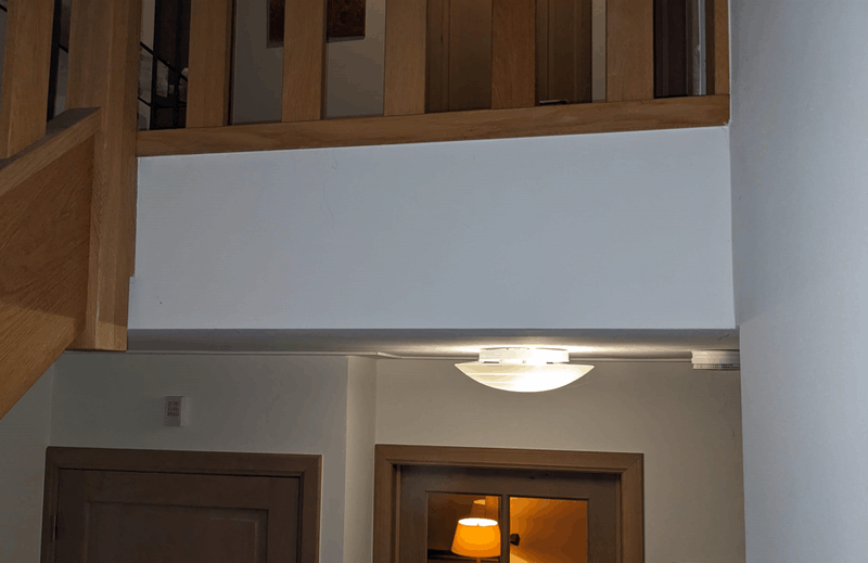

  • w00key
Ik heb een onverwarmde vide bij de ingang met een werkkamer boven - zo koud is het daar niet. Ik laat de deur naar woonkamer open en wordt zo meegenomen, woonkamer 21-22° en vide werkkamer boven 20°. Moderne huizen verliezen nauwelijks warmte door muren en ramen en ventilatie is gratis door WTW.
Ik raak denk ik meer warmte kwijt door de draagmuren naar de buren dan iets anders, die stoken nauwelijks door gasprijs... Oh well, dan sponsor ik ze wel met de airco.

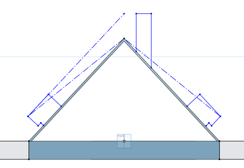

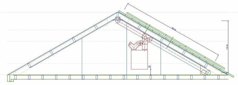

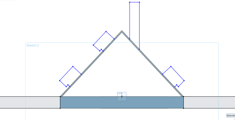

Goedenavond! Ik heb nog wat vragen over hoe het beste de dakdoorvoer te plaatsen en uit te voeren.
Wat is de beste keuze voor de plaatsing van de dakdoorvoeren in een schuin dak? Voor de context, de linker kant op de tekening is op het noorden en wil ik voor aanvoer gebruiken, de rechter kant is op het zuiden en wil ik voor de afvoer gebruiken. Beide kanten sluiten aan op een plat dak.
Welke plaatsing van de dakdoorvoeren is optimaal? Aanvoer hoog of laag? Afvoer hoog (verticaal dan ook waarschijnlijk) of laag?
Afbeeldingslocatie: https://tweakers.net/i/FxkRECf6l33KkXN8u7VwBa7vB9U=/800x/filters:strip_exif()/f/image/SmhGt88GlrG6jEsKIMqRXZuH.png?f=fotoalbum_large
Verder heb ik een koud dak, mij leek de volgende opzet voor de doordringing van het dak het beste omdat je zo volledig een laag isolatie van buiten tot aan de WTW unit houdt. Is dat correct?
Afbeeldingslocatie: https://tweakers.net/i/Tq4jzCCFt6xxa1HyMHteG2m1Xe0=/800x/filters:strip_exif()/f/image/WaFbofHwj6xmXkovhWkD65bx.png?f=fotoalbum_large
Onderkant tekening is binnen, bovenkant is buiten. Ik heb aan de bovenzijde niet de pannenlatten/pannen/etc getekend.
Ik wil hiervoor de ComfoPipe Plus die in dit topic al een aantal keer voorbij is gekomen gebruiken.
Het enige voorbeeld hiervan dat ik in dit topic kon vinden (Megalomania in "Het centrale balansventilatie met warmteterugwinning topic") vond ik niet heel duidelijk.
En als laatste, ik heb een kleine WTW (~300m3/h), aansluitingen zijn 160mm. Ik neem aan dat het dan niet echt zin heeft om de Renson XL/200mm dakdoorvoer te gebruiken? Luchtweerstand daarvan is wel aardig lager dan de 160mm versie, maar ik zal toch moeten vernauwen naar 160mm dus dat voordeel gaat waarschijnlijk grotendeels/helemaal weer verloren, is dat correct?
[ Voor 4% gewijzigd door aaahaaap op 23-11-2023 22:01 ]

NicoHF schreef op donderdag 16 november 2023 @ 23:53:
Even hierop terugkomend.
Heb de ventiel die het dichtsbij zat paar slagen dicht gedraait en de hele kant die naar de bank gericht staat dicht getaped en de ventiel die verderop hangt meer opengedraait en het probleem is nu vele malen minder dan eerst?
Weet niet of het echt veel kwaad kan maar conform is nu wel een stuk omhoog gegaan.

aaahaaap schreef op donderdag 23 november 2023 @ 20:14:

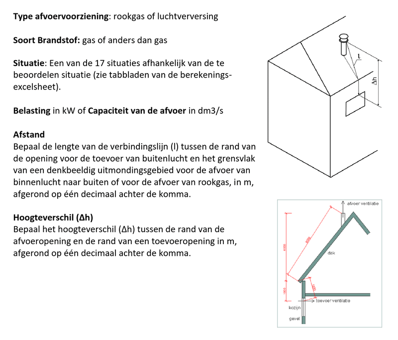

Ik zou even spelen met deze tool: Verdunningsfactor
Jouw dak is 'Situatie 8'; een schuin dak met aan weerszijden een aan/afvoer. Het hoogteverschil en de afstand tussen de doorvoeren maken allebei uit. Ik zou denken allebei zo laag mogelijk in je dak, dan heb je de maximale afstand, maar uiteindelijk gaat het er vooral om dat je de minimale waarde haalt.
  • aaahaaap
  • Laatst online: 25-09 12:43
itsjohan schreef op donderdag 23 november 2023 @ 23:20:
Bedankt voor de suggestie, ik had er al mee zitten spelen, inderdaad met situatie 8, maar het was me niet geheel duidelijk, daarom maar weggelaten uit m'n post.
Als ik de verdunningsfaktor uitreken is "Kortst gemeten afstand tussen af- en toevoervoorziening l" dan puur horizontaal gemeten tussen de openingen van de dakdoorvoer? Aangezien de andere in te voeren afstand "Minimaal hoogteverschil tussen toe- en afvoer dH" is lijkt me dit logisch, maar de omschrijving is niet erg duidelijk.
Als ik beide zo laag mogelijk in het dak plaats kom ik op een verdunningsfactor van 0.01402, dus ik zal sowieso iets met hoogteverschil moeten doen denk ik.
[ Voor 7% gewijzigd door aaahaaap op 23-11-2023 23:33 ]
  • itsjohan
  • Laatst online: 13:31
ja ik heb daar ook mee zitten stoeien... mijn conclusie was dat je de kortst mogelijke weg via het dak meet tussen de onderkanten van de dakdoorvoeren. dus schuin omhoog tot de nok en dan weer omlaag tot de dakdoorvoer.
  • aaahaaap
itsjohan schreef op donderdag 23 november 2023 @ 23:45:
Ah, OK, dat maakt het al een stuk logischer. Een horizontale lijn tussen de twee dakdoorvoeren zou recht door het dak gaan, wat de lucht natuurlijk niet kan. Ik ga er met dit uitgangspunt nog een keer naar kijken. Bedankt!
  • Threbez
  • Laatst online: 28-09 10:44
Ik zou ook even kijken hoe hoog de aansluiting aan de binnenkant dan wordt. Ik kom lager binnen dan de aansluiting op de WTW unit en dat betekent dat ik een onhandige zigzag moet maken. (aansluiting komt natuurlijk op -45 graden binnen)
Nog wat zitten zoeken, het enige concrete dat ik heb gevonden is deze omschrijving plus afbeelding
Afbeeldingslocatie: https://tweakers.net/i/Z_e_u-DCkAnNIqgXknCm3sGxdvY=/800x/filters:strip_exif()/f/image/HmstP3QpRSyAUYzILkCgVsK7.png?f=fotoalbum_large
Uit dit document https://www.vereniging-bw...%20Hinder%20of%20niet.pdf
Volgens mij betekent dit in mijn puntdak situatie dit:
Afbeeldingslocatie: https://tweakers.net/i/C5YgeWIefMjdY5kOO7FeS1xeYLU=/800x/filters:strip_exif()/f/image/6DPVJe64ckdIRXVA34vce4tF.png?f=fotoalbum_large
Dus van laag naar laag via de nok en weer naar beneden en van laag naar hoog tot het horizontale vlak van de uitvoer. Zou dit kloppen?

Ons WTW systeem is aangelegd in 2009, ea is niet uitgevoerd volgens de kennis/kunst van nu.
Recentelijk de motoren vervangen ivm lagerschade en een CO2 meter aangeschaft (schrikken die waardes)
Wil het systeem stiller maken en in regelen volgens de uitleg van oa @Theo
Hiervoor ga ik het volgende aanpassen:
- alle geplooide bochten in aanvoer vervangen voor de gladde met grote radius.
- zwarte EPS buis vervangen door flexibele dempers (ca 60cm)
- meer beugels plaatsen en bestaande voorzien van rubber/schuimrubber (afstand beugels?)
twijfel nog over:
- aansluitingen tussen buiten en WTW unit bochten en slang vervangen (krijg ik ze los vd dakdoorvoer?)
- afzuig badkamer is 125 mm geplooid, maar zeer lastig bereikbaar. (dB winst de moeite?)
- starre demper in liggende deel is er nog ruimte voor een lange. (alleen aanvoer of beide kanalen?)
- of flexibele demper ter vervanging van de buizen onder de wtw?Afbeeldingslocatie: https://tweakers.net/i/0aOnVbSgVGFFV1zmZf8_LsluaKY=/full-fit-in/4920x3264/filters:max_bytes(3145728):no_upscale():strip_icc():fill(white):strip_exif()/f/image/iNQCQsVhbCcGsb8RA6RxJle6.jpg?f=user_large
