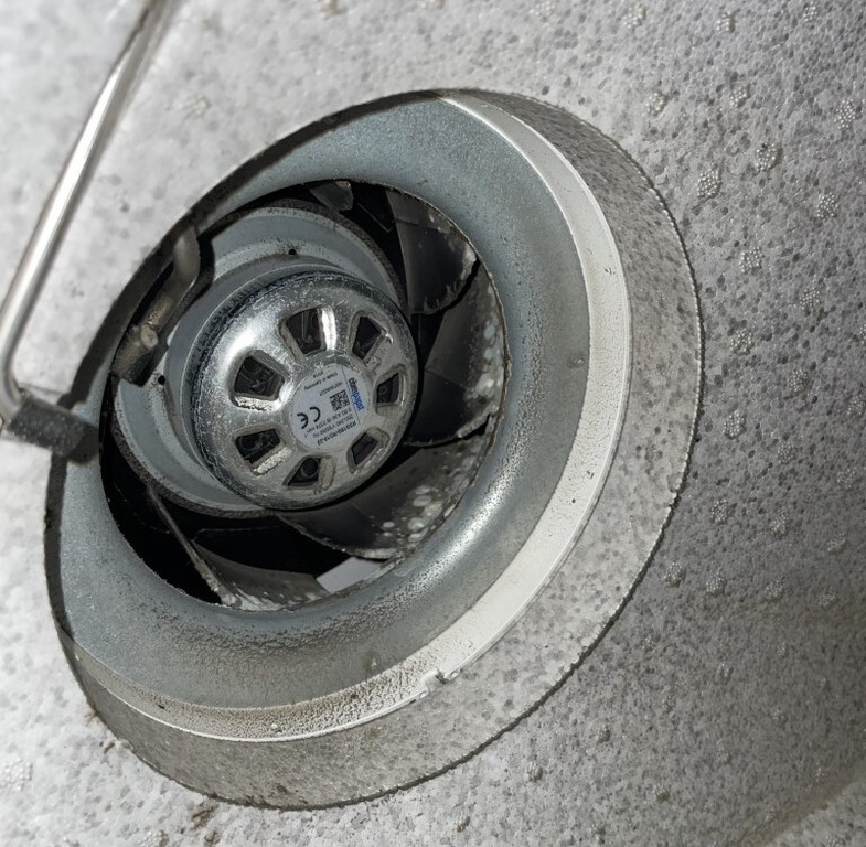

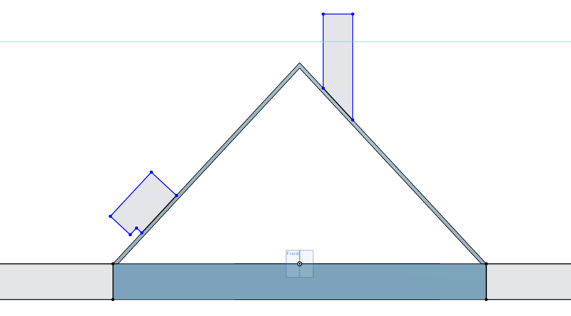

Zojuist de afvoer naar de dakdoorvoer los gekregen, was ook niet geheel volgens de adviezen uitgevoerd, positief dat de buis vd dakdoorvoer geïsoleerd is met ca 8-10 mm schuim. Binnen diameter is 145mm.
Iemand een idee welke gladde, liefst geïsoleerde bocht er op past?
Kan bij de bekende leveranciers niet direct iets geschikts vinden.

Mijn Brink Renovent Excellent 400 is nu 5 jaar oud en is sinds een maand behoorlijk wat herrie gaan maken. Ik heb gewoon netjes de filters schoongehouden en vervangen wanneer nodig. Hij draait met een CO2 sensor indien er gedoucht wordt gaat hij naar de hoogste stand.
Nu klinkt die herrie als lagerschade. 1 nieuwe fan kost €425,- krijg ik nu te horen. Zijn er mensen die ervaring hebben met gereviseerde fans? En dit is toch eigenlijk niet meer dan het vervangen van een lager?
Ik kwam onder andere deze zaak tegen: https://wtwventilatietech...rink-excellent-400-r3g190
Thanks @P5ycho

P5ycho schreef op maandag 27 november 2023 @ 12:59:
Zoek even op youtube naar 'brink lager excellent' (pun intended), dan kom je wat handige filmpjes tegen.
Thanks, gevonden. 1 Fan maakt het meeste herrie, maar de ander begint ook al geluid te maken. Ik ga eens even op zoek naar de lagers.
Is het trouwens normaal dat een fan er zo uit ziet:
Afbeeldingslocatie: https://tweakers.net/i/TP8xuWoBMimodQvqIQUMGADfZ-0=/full-fit-in/4920x3264/filters:max_bytes(3145728):no_upscale():strip_icc():fill(white):strip_exif()/f/image/i5svnphiurkNwzUGa3r3qFUu.jpg?f=user_large
Om eerlijk te zijn, ik heb hem nog nooit schoongemaakt, alleen de filters (zeer) regelmatig gewisseld. Het inlaat filter is wel een F7 filter tegen een std G3 filter normaal gesproken.
Afbeeldingslocatie: https://tweakers.net/i/Zud8BfTP4TfaC27qqLMz-xDgOB4=/x800/filters:strip_icc():strip_exif()/f/image/XLLazPwsbgbZFzzw5VK40gXb.jpg?f=fotoalbum_large
@P5ycho Nou, ik moet het meer bij gaan houden zie ik wel ;) Installateur gaf aan dat filters bijhouden voldoende zou zijn.
[ Voor 59% gewijzigd door Boeie op 27-11-2023 14:33 ]
  • P5ycho
  • Laatst online: 22:47
Onbalans kan komen door vieze schoepen trouwens. Dat is ook een onderhoudsitem. Zorg dat je die (weer) schoon hebt als je je lagers vervangt. Anders mag je over een paar jaar weer.

  • aaahaaap
  • Laatst online: 25-09 12:43
Als follow-up op m'n vorige vraag over de plaatsing van van de aanvoer en afvoer in een schuin dak nog een vervolgvraag: Is er een reden om voor een van deze twee opties te gaan/Welke van de volgende twee opties is de beste?
Afbeeldingslocatie: https://tweakers.net/i/4zZuvw0eb0w0b4uZf23n0JqFzL4=/800x/filters:strip_exif()/f/image/brMeowT6VG5cZ9WWXys2jUP5.png?f=fotoalbum_large
Afbeeldingslocatie: https://tweakers.net/i/aHSoRGz3bJ7-IB7wYQzyrdm12Kw=/800x/filters:strip_exif()/f/image/n8C8NvqjMF8BltPU7Paj1Iv2.png?f=fotoalbum_large
Aanvoer onderaan links, afvoer bovenaan rechts.
Threbez schreef op vrijdag 24 november 2023 @ 18:49:
Ik zou ook even kijken hoe hoog de aansluiting aan de binnenkant dan wordt. Ik kom lager binnen dan de aansluiting op de WTW unit en dat betekent dat ik een onhandige zigzag moet maken. (aansluiting komt natuurlijk op -45 graden binnen)
Bedankt voor het meedenken! Ik krijg een WTW met de aansluitingen horizontaal, aanvoer zit hierbij net boven vloerhoogte en afvoer zit hoger/bovenin, dus komt juist mooi uit :)

Wij hebben een Itho HRU 350 in onze woning hangen. Deze staat altijd op stand 2 (150m3/h) en bij veel bezoek op stand 3 (225m3/h). Nu het kouder wordt valt het op dat er opeens condenswater via de voorzijde bij het onderste filter naar beneden loopt.
Afbeeldingslocatie: https://ithodaalderop.compano.com/Data/Environments/000001/Attachment/Bijlage/A04_Ventilatie/A04_02_Gebalanceerd/A04_02_01_HRU/A04_02_01_03_350/B01_01_PPI/03-00389-HRU-ECO-350_CCW.png
Gisteren de hele unit open gehad. Hierbij stond er een laagje water in de buitenlucht aanvoer, waar ook de afvoer voor water zit. Deze had echter een opstaand randje waardoor het niet allemaal weg kon lopen. Dit randje heb ik een stukje weggehaald zodat het daar iig wegloopt. Tevens was de ventilator van buitenlucht wat beschimmeld, deze schoongemaakt. Maar vocht is dus al wat langer een probleem.
Zojuist gekeken en er loopt weer vocht via de voorkant weg bij het onderste filter. De warmtewisselaar zit ook weer vol vocht. Dit voorjaar heb ik een defecte temperatuursensor vervangen (ivm fout code die de WTW gaf), maar toen stond er uiteraard geen water in. Na het vervangen van de sensor geen foutmeldingen meer gehad.
Is dit alleen iets van het koude weer en moet ik hem nu vaker op stand 3 zetten of zou het kunnen zijn dat de warmtewisselaar vervangen dient te worden? Als ik de unit reset zie ik wel de vorstklep openen en sluiten, dus die lijkt te werken. Unit geeft zelf ook geen storingen aan. Advies volgens de installatie handleiding is om de condensafvoer te installeren, maar die zit er uiteraard al in.

Loopt die condensafvoer wel goed door? Ik heb em wel eens verstopt gehad met pluis namelijk.

P5ycho schreef op donderdag 30 november 2023 @ 08:49:
Zojuist getest: deze loopt goed door inderdaad. Nu ik dat randje bij de afvoer in de unit verwijderd heb, stond daar eigenlijk ook geen water meer.
Meer de wisselaar zelf waar veel condenswater in zit. Heb zojuist even opnieuw terug gezet, nu expres ook de letters goed om (las ander topic waarbij verkeerd om montage problemen gaf) Het lijkt alsof vocht uit de wisselaar naar de voorkant afloopt, de schuim afscherming aan de voorkant ondering is ook wat vochtig namelijk. De unit hangt waterpas.

Nog een update:
Het vocht liep uit de warmtewisselaar naar beneden en volgde dan een randje waar je hem mee naar binnenschuift. Ik heb hem nu andersom erin gezet. Tevens heb ik de onderkant van de unit 1 cm naar voren gedaan door er een blokje achter te zetten. Hierdoor loopt het condensvocht niet meer naar de voorkant van de unit en sindsdien is hij droog aan de voorkant. Blijkbaar een combinatie van de wisselaar die "verkeerd om" zat en de unit die toch heel subtiel afschot naar voren had.

Ik heb nog verder zitten kijken naar mogelijke dakdoorvoeren voor op een schuin dak en daarvoor een vergelijkende grafiek gemaakt van de luchtweerstand bij verschillende debieten op basis van de door de fabrikanten verstrekte informatie. Is waarschijnlijk niet 100% accuraat want ze delen de informatie allemaal net weer anders in (op basis van debiet, Pa, maar 2 waarden, maar 1 waarde, etc plus niet altijd bij dezelfde dakhoek).
Maar leek me alsnog wel handig em hier even te delen, is misschien nog wel handig voor anderen :)
Afbeeldingslocatie: https://tweakers.net/i/-EmPCP4qOgrUSxiGaWiPWLgV8nc=/800x/filters:strip_exif()/f/image/QcVZbtRMzUpkUC0AGh4H9rqV.png?f=fotoalbum_large
Wat opvalt is dat de Zehnder ComfoEdge 160 het erg goed doet als afvoer, vrij dicht bij de 200mm Ventus en een stuk beter dan de 160mm Ventus.
Heeft iemand ervaring hiermee als afvoer?
Als aanvoer doet de ComfoEdge 160 het dan weer heel slecht, wel apart dat het verschil tussen aan- en afvoer zo groot is.
De aanvoeren zijn verder meer zoals verwacht, de 200mm varianten hebben duidelijk minder weerstand dan de 160mm varianten. Waarbij de Ventus 160mm de beste optie is van de 160mm varianten.
Helaas publiceert Renson geen informatie voor hun 160mm variant als aanvoer, ben benieuwd of die het beter zou doen dan de Ventus 160mm, aangezien de Renson XL/200mm het zowel als aanvoer en afvoer beter doet dan de Ventus.
Is er hier iemand die ervaringen heeft met de 160mm Renson als aanvoer?
Ik heb 160mm aansluitingen op m'n WTW, vandaar de vraag :)

Ik heb nog verder zitten kijken naar mogelijke dakdoorvoeren en daarvoor een vergelijkende grafiek gemaakt van de luchtweerstand bij verschillende debieten op basis van de door de fabrikanten verstrekte informatie. Is waarschijnlijk niet 100% accuraat want ze delen de informatie allemaal net weer anders in (op basis van debiet, Pa, maar 2 waarden, maar 1 waarde, etc plus niet altijd bij dezelfde dakhoek).
Goed bezig! _/-\o_ En mooi om te lezen dat de Renson XL (die ik hier op het dak heb gezet en in dit topic al verschillende malen heb aangeprezen) ook in jouw vergelijk zeer goed uit de bus komt!
@pascoa341 zou je bovenstaande post van @aaahaaap willen pinnen?

Andrehj schreef op zaterdag 2 december 2023 @ 12:52:
Bedankt :)
Ik heb de ComfoEdge 200 ook nog toegevoegd. De 200mm lijkt iets beter als afvoer dan de Renson XL, maar helaas is zowel de 160mm als de 200mm veel te duur (zie bijvoorbeeld https://www.wasco.nl/artikel/1212244, https://www.wasco.nl/artikel/1212246) waardoor ze sowieso al afvallen.
Wel jammer, want zeker de 160mm doet het volgens hun specificaties erg goed/een stuk als afvoer beter dan de volgende beste 160mm optie (Ventus)
aaahaaap schreef op zondag 3 december 2023 @ 23:18:
Bedankt :)
Die kende ik nog niet. Was er in 2019 denk ik ook nog niet. Maar 500 euro voor een dakdoorvoer... 8)7 8)7 8)7

Na uitbundig schoonmaken met veel gemak de lagers vervangen. Ik kan er weer 5 jaar tegenaan :+

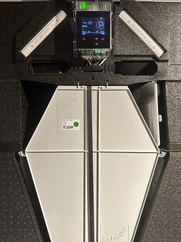

Vraagje.. Kan iemand zijn ventilatie temperaturen delen? Die van mij zijn vrij koud, of is dit normaal? Wordt in sommige vertrekken wel erg koud zo😊 en niet echt “WTW” te noemen
Afbeeldingslocatie: https://tweakers.net/i/rRUQzbthk2zMPPa2uJvkkgLkTZw=/x800/filters:strip_icc():strip_exif()/f/image/x9fVjJOSNPqSpSbo6cyI1dx8.jpg?f=fotoalbum_large
Ryzen 9 7950x3d / Asus Strixx x670E-E / Noctua NH-DH15 / 64GB Corsair Dominator 6000 / Crucial M500 – Samsung 990pro / MSI RTX 4070TI Super Gaming X Slim / Corsair RM1000x / Alles in een Fractal Define 7 Black gepropt
  • perslucht
  • Laatst online: 21:51
@Audione0 Blijft je bypass misschien open staan?
Dit zijn mijn temperaturen:
Retourlucht: 19,1 °C
Buitenlucht: 2,8 °C
Toevoerlucht: 18 °C
Afvoerlucht 7,5 °C

Audione0 schreef op maandag 4 december 2023 @ 21:02:
Hoe kan je retour nou 9 graden zijn? De retourtemperatuur is normaliter de gemiddelde temperatuur in de woning.
Is het zo koud bij jou binnen?
Heb je je warmtewisselaar er niet in zitten ofzo?

P5ycho schreef op dinsdag 5 december 2023 @ 00:00:
Daar wordt begin volgende week naar gekeken. De installateur had het erover dat een warmtewisselaar optioneel is?? Vind ik alleen wel vreemde gedachte.
Wat is de functie van een “wtw” zonder wisselaar? Een dure veredelde ventilatie box?
Je koopt een auto, maar dan nog zonder stuur en wielen?
Ik verwacht als advies dat er dan bij het kopen van dat type auto het wel een stuk fijner en efficiënter rijden is, een stuur en wielen bij te kopen. En ik daar als “domme” klant niet zelf achter moet komen toch?

Audione0 schreef op dinsdag 5 december 2023 @ 14:37:
Maar goed we komen er volgende week wel achter of de unit kalig is gemonteerd, zonder wisselaar.
Je kan bij bijna elke unit zelf de kap eraf trekken na paar schroefjes... Ben wel benieuwd...
  • Onno !
  • Laatst online: 22:04
Een WTW zonder wisselaar zal geen warmte terugwinnen en is dus geen WTW.
En zonder die wisselaar zullen de luchtstromen ook random kruislings mengen op de plek waar de wisselaar hoort te zitten.
Ik zou hem inderdaad direct open schroeven om dit na te gaan. Als de installateur zulke opmerkingen maken kun je m.i. direct naar een andere gaan zoeken en je geld terug vragen.

  • Audione0
  • Laatst online: 19:38
Audione0
Strijdt der titanen
Even de kap eraf, simpel klusje indd.
Afbeeldingslocatie: https://tweakers.net/i/C84EVahAhoj6cCQ4ia_5n9uAMw8=/x800/filters:strip_icc():strip_exif()/f/image/6XALsfPLYb7tP2rSHLLq8E2M.jpg?f=fotoalbum_large
  • P5ycho
Die wisselaar zit er gelukkig wel in. Maar die temperaturen... 8)7
Ik kan de linker bypassklep niet zien, staat die open net als rechts?
Hoe zitten je buizen aangesloten? Je hebt een 'rechtse' unit (want je heater zit links), dus moeten aan- en afvoer rechts zitten en de buitenaansluitingen links.
Van voren gezien:
(buitenlucht) (aanvoer)
(afvoerlucht) (retour)
adhv je eerdere plaatje bijbehorende temperaturen:
3.0(91%) 9.7(61%)
6.7(94%) 9.9(83%)
Hoe komt die aan- en afvoer zo koud? Gaan die buizen door een ongeisoleerde ruimte?
[ Voor 33% gewijzigd door P5ycho op 05-12-2023 16:37 ]

  • Audione0
Audione0
Strijdt der titanen
P5ycho schreef op dinsdag 5 december 2023 @ 16:28:
Van voren gezien:
3.0(91%) 9.7(61%)
6.7(94%) 9.9(83%)
Ja de buiten aansluitingen zitten indd links en de huis aansluitingen rechts.
Als ik in de app kijk zie ik dat de heater is aangesloten alleen blijft het gebruik in wattage altijd op 0 staan. Lijkt erop dat de voorverwarmer/heater niets doet.
Er lopen 2 geïsoleerde buizen over het dak naar 2 verstrekken, die denk ik kwa temperaturen roet in het eten gooien. Ook worden de 2 vertrekken door de vloerverwarming niet echt warm gemaakt omdat dit slaap vertrekken zijn. Dus ik denk dat het dubbelop koud wordt en het elkaar alleen maar versterkt.
Ik ga met de installateur overleggen want ik denk dat de 2 buizen op het dak roet in het eten gooien, gezien op het moment dat de afgezogen lucht bij de wtw terecht is gekomen al zover is afgekoeld dat de wtw indd de lage temps laat zien.
Vraag me alleen wel af of nog verder na isoleren van de buizen buiten zin heeft.
Nog een vraag. De witte box in het midden is de wisselaar, is dit een enthalpie versie?
Je vraag mbt bypass, ja dit zit op dezelfde positie. Als ik de bypass functie aan of uit zet gebeurt er alleen niets. Kan dit komen omdat de unit op stand verwarmen staat en dat dan de bypass functie helemaal uitgeschakeld wordt?
[ Voor 6% gewijzigd door Audione0 op 05-12-2023 18:09 ]

  • Onno !
Nee is geen enthalpiewisselaar (daar zit een blauwe sticker op ipv groen)
Voorverwarmer op 0 W is hier bij onze q350 ook zo. Deze gaat alleen aan (in stapjes) als het echt vriest. Ter voorkoming van bevriezing van de WTW.
[ Voor 50% gewijzigd door Onno ! op 05-12-2023 19:27 ]
Audione0 schreef op dinsdag 5 december 2023 @ 18:00:
Die "geïsoleerde" buizen, zijn dat van die stalen buizen met ca 5mm anticondens"isolatie"?
Dat zou wel die waanzinnig lage retourtemperatuur verklaren.
Jouw "installateur" heeft geen WTW aangelegd, maar een koelsysteem om de warmte van je ventilatiesysteem effectief aan de buitenlucht over te dragen!
Jawel, maar dan wel op een niveau waarop je ook een woning zou isoleren, dus met Rc 5 of meer, en dan luchtdicht afgeplakt.
Praktisch gezien is dat natuurlijk allemaal ruk. Die buizen horen gewoon binnen je geïsoleerde schil. En ook jij weet nu waarom.
Want dit probleem speelt niet alleen nu, nu het koud is. Maar ook als het buien warm wordt, en de zon op dat hete dak op die buizen staat de branden, dan wordt daarin de lucht ontzettend heet, en warmt je woning extra op.
Ik begrijp werkelijk niet hoe iemand kan bedenken dat dit een goed idee is.

  • Audione0
Audione0
Strijdt der titanen
Andrehj schreef op dinsdag 5 december 2023 @ 19:41:
Ja indd, er zit plak isolatie omheen tegen condens, ik had hier nl last van vorig jaar. Is alleen geen 5mm, maar een cm of 2 schat ik.
Van de zomer had ik indd erg hete lucht stroom naar binnen, hier had ik al een draadje van lopen op tweakers. En had zelf al het idee dat de installatie niet g=juist was maar wilde ook even de koude dagen afwachten.
Ik wil jullie in ieder geval hartelijk danken voor alle tips en goed bedoelt advies. Hier kan erg veel mee.
Namen ga ik indd niet noemen. Het is een erkend gecertificeerde installateur, waarvan ik zeker weet dat hij dit gaat oplossen. Alleen installeert hij niet meer zelf, maar laat dit door zijn personeel uitvoeren.
Ik houd jullie op de hoogte.
