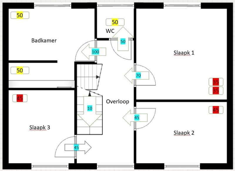

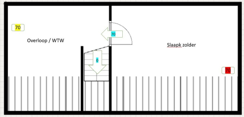

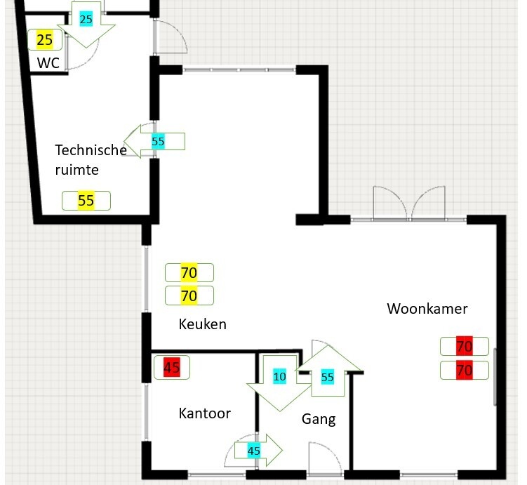

Ik heb mijn post van gisteren nog even herschreven, in de hoop feedback te krijgen op de plaatsing van de ventielen O+
Intro
Na veel ruggespraak met @Franciesco in de PM om tot een mooie balans te komen, ben ik uitgekomen op onderstaande. Nu ben ik, in overleg met, een installateur aan het kijken naar de plaatsing van de ventielen.
Feedback vraag
Om geen dode hoeken te creëren zonder verversing wil ik scherp zijn op een correcte plaatsing. Het betreft een woonboerderij met gebinten. Daardoor is zijde langs de lange buitenmuren wat lastiger te bereiken ivm de balklaag. Het is echter wel mogelijk indien nodig(!). Nu was ik zelf tot onderstaande schets gekomen. De 'zwarte blokjes' zijn de staanders van de gebinten. Vanaf een staander naar de aanliggende langsmuur is ongeveer 2.40m.
De flow
Vanuit de verdieping hebben we 100m3 overflow, waarvan 90m3 verdwijnt in: techniek (40) + garderobe (20) en toilet (30). Nu zit ik met name met de plaatsing van de de ventielen in de woonkamer en keuken. Is de zijde langs de lange buitenmuren onder belucht, of mengt dit in de praktijk voldoende?
Afbeeldingslocatie: https://tweakers.net/i/K4TWC1715MWMprWjlinkhzIbuRg=/232x232/filters:strip_exif()/f/image/4XSVXtlmn6qlOfHi38cbubnD.png?f=fotoalbum_tileAfbeeldingslocatie: https://tweakers.net/i/sEhVtfgLOTj4_z48fGTEx-PS0Pw=/232x232/filters:strip_exif()/f/image/CllYJtY6uVwrY5EoLE9UtdV9.png?f=fotoalbum_tileAfbeeldingslocatie: https://tweakers.net/i/cUsz6xJNRQ7NCouRixgkJBe-VUw=/232x232/filters:strip_exif()/f/image/7b4WadVJIoYzsDbjfFpuiO9s.png?f=fotoalbum_tile
  • P5ycho
  • Laatst online: 00:25
Ik denk dat dit prima gaat werken.
Je gebruikt geen overflow, dat is vanwege de indeling en directe deur naar keuken ook lastig. Daardoor is het totale debiet wat hoger.
De dode hoek rechtsboven, dat zal wel meevallen zoals nu ingetekend. Er is daar genoeg stroming om goed in te mengen lijkt me. Zelfde geldt voor linksboven.

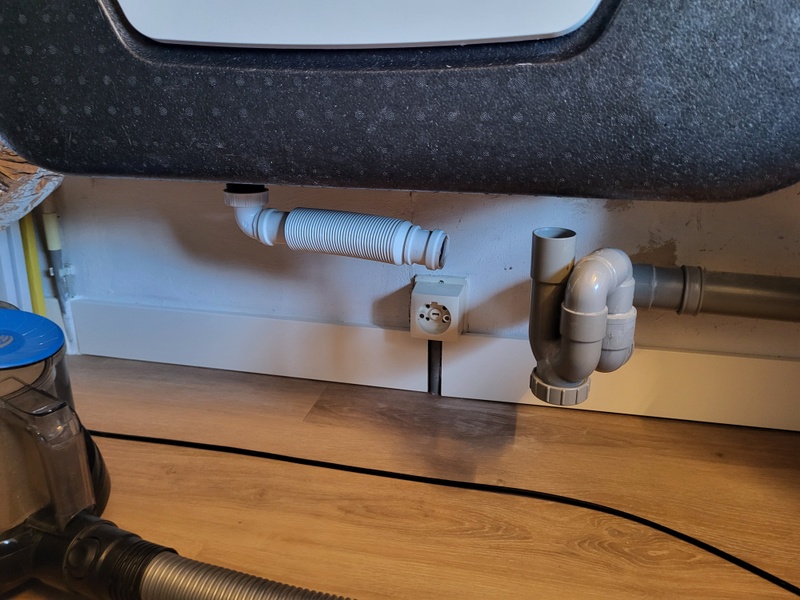

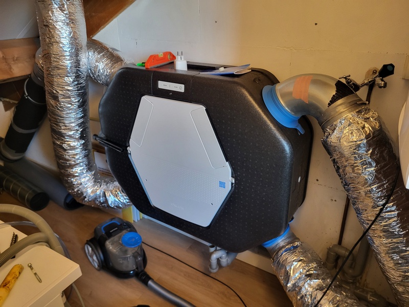

Gisteren de oude wtw unit (storkair uit 2001) vervangen door een HRC OptiAir 260 (door ruimte gebrek) en ben tegen een klein probleempje aangelopen. De condensatie afvoer van de nieuwe unit is anders dan de oude en ik weet eigenlijk niet hoe ik het beste de aansluiting kan doen. Bij de OptiAir kreeg je een sifon met een membraan erin, waardoor deze geen lucht aanzuigt uit de afvoer. In handleiding staat beschreven dat deze rechtstreeks op de afvoer aangesloten kan worden. De vorige had echter een zwanenhals met gewoon een slang erin. Zie fotos van de nieuwe situatie. Ook heb niet veel speling kwa hoogte meer. Wat zou de beste (en makkelijkste, diy) zijn?
Afbeeldingslocatie: https://tweakers.net/i/Y52CiZrutcR0Qq8EBcjQjs9kSzs=/800x/filters:strip_icc():strip_exif()/f/image/EUdUli00RYeiMoAYKtkZWaHO.jpg?f=fotoalbum_large
Afbeeldingslocatie: https://tweakers.net/i/nTGd4zfIlI0dLkhYWOJVft297VE=/800x/filters:strip_icc():strip_exif()/f/image/XxgQQxdYMsTucv2pYPctpC6n.jpg?f=fotoalbum_large
  • P5ycho
Originele zwanenhals weghalen en de nieuwe sifon horizontaal monteren volgens handleiding, en dan met 2x.45gr bocht uitlijnen op de bestaande rioolbuis.
12x 280Wp ZO, 9x 280Wp + 8x 465Wp ZW, Zubadan SHW80YAA 8kW, Zehnder Q450 ERV

Creatieve oplossing: een douchebak sifon.

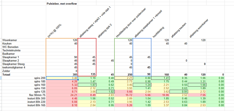

  • Gerundium
  • Laatst online: 22:40
Ik gebruik de sheet van @P5ycho voor het ontwerp van debieten en kanalen en daar blijkt uit dat alleen een spiro 200 nog in een luchtsnelheid valt die acceptabel is (geel). een stille installatie is belangrijk voor de WAF dus zoende dat ik die spiro 200 had geselecteerd.
Afbeeldingslocatie: https://tweakers.net/i/7hoMNwTWnEVylFfg6upcYNjt_Kk=/800x/filters:strip_exif()/f/image/XdKPeoBhgKvk9SCFNzYcWdCV.png?f=fotoalbum_large
  • P5ycho
Je moet wel even onderscheid maken tussen de hoofdleiding en aftakkingen met ventielen.
Een hoofdleiding mag best 3-5m/s luchtsnelheid hebben. Je komt met 160mm dus ook prima weg.

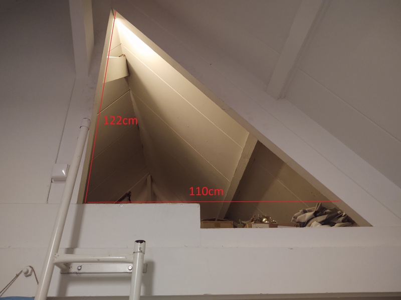

Hallo,
Ik wil in een groot huis uit 1939 ook een centrale WTW plaatsen. Nu wil ik de unit het liefst op de vliering plaatsen, maar de balken zitten in de weg.
Afbeeldingslocatie: https://tweakers.net/i/tAeFOijpxVj8zQfSSIkagMhf0W4=/800x/filters:strip_icc():strip_exif()/f/image/i0VLTZ9ribJTf5EwH12qxHUg.jpg?f=fotoalbum_large
Ik zat aan Zehnder ComfoAir Q600 te denken, maar die kan met geen mogelijkheid tussen de balken door.
Nu overweeg ik de unit half te demonteren, zodat hij wel past, en bovenop de vliering weer te monteren.
Nu mijn vraag aan deze tweakers community:
  • Heeft een van jullie hier ervaring mee?
  • Denk je dat dit wel te doen is?
@Jan Zwanenburg7 Je kunt alleen de voorkant er af halen, daarmee wordt de unit een paar cm dunner. Voor de rest kun je hem alleen van binnen uit elkaar halen, maar daar heb jij niks aan.
Maar veel belangrijker: kun je in dat krappe puntje de vier aan- en afvoerleidingen van ø200 mm (excl isolatie) wel kwijt? Daar twijfel ik nogal aan.

  • Jan Zwanenburg7
  • Laatst online: 14-08 16:25
Andrehj schreef op donderdag 22 januari 2026 @ 21:28:
Bedankt voor het meedenken. Als ik de unit op de vloer van de zoldering plaats zou ik nog 50 cm ruimte er boven hebben. Dat lijkt me ruim voldoende.
Als ik op de website kijk:
https://zehndernl.zendesk...-Q-Onderhoud-Ventilatoren
Afbeeldingslocatie: https://tweakers.net/i/9YNP-f7ZMeDC5NJYd7kAzd8xV3I=/fit-in/4000x4000/filters:no_upscale():strip_exif()/f/image/X93IByZsgAIP7voAayxq4Cnp.png?f=user_large
zie ik wel dat de unit veel verder wordt gedemonteerd.
Ik zou de hele rechterkant (of linkerkant) moeten demonteren. Heeft iemand een inschatting of dat kan / verstandig is?
Ik begrijp dat de garantie dan meteen ongeldig is.

Jan Zwanenburg7 schreef op vrijdag 23 januari 2026 @ 20:55:
't is een 600, dus je zit eigenlijk wel vast aan 200 mm kanalen. Pak je ComfoPipe Plus dan zit je aan een diameter van 286 mm. Om een bocht van 90 graden te maken heb je bochten van 45 graden nodig, dat tikt wel aan met de sprong. De 2 aansluitingen aan open zijkant krijg je wel netjes aangesloten, maar die 2 erachter wordt echt een probleem. Zie bijv https://zehnder.picturepark.com/v/kUxLJ5lC/
En dan moet je al het enthalpie model pakken, want anders moet de unit omhoog om de aanvoer aan te kunnen sluiten.
  • P5ycho
Ik heb hier een oude foto met 200mm comfopipe plus:
P5ycho in "Het centrale balansventilatie met warmteterugwinning topic"
Je hebt meer ruimte nodig dan je denkt.

  • Jan Zwanenburg7
P5ycho schreef op zaterdag 24 januari 2026 @ 07:52:
Bedankt voor de foto! Het is inderdaad meer dan ik dacht!
Met de comfopipe plus kom je aan ruim 40 cm boven het toestel. Dat meet ik uit je foto en zie ik in de specs van de comfopipe plus. Aansluitende vraag: in de specs van Zehnder wordt een adapter genoemd om de geisoleerde pijpen aan te sluiten op het toestel (wat verdere hoogte toevoegt). Die is nodig omdat er net niet voldoende afstand is tussen de aansluitingen voor de geisoleerde buizen. In jouw foto zie ik dat je zonder adapter hebt gedaan. Hoe heb je dat gedaan? Gewoon wat van de buizen afhalen?
  • P5ycho
Als je 1cm van de buitenwand van een van de buizen afsnijdt heb je genoeg ruimte. De adapter is alleen echt nodig als je 2x verticaal vertrekt.
edit: als je vertrekt met 2x dezelfde richting, zij het recht of met een bocht, zul je zolang deze buizen parallel lopen dus overal die cm tekort komen.

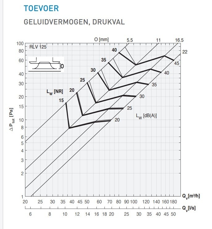

Heeft er iemand ervaring met de de Imaginair ventielen?
In de technische specificaties wordt aangegeven dat bij toevoer van 70m3/h het gemiddelde geluidsniveau 20db is. Kan iemand dit bevestigen?
  • P5ycho
Verwijs even naar de datasheet, dan kunnen we meekijken.
Dat is volledig afhankelijk van de opening van het ventiel, houd je daar rekening mee?
  • kv1992
  • Registratie: Juli 2025
  • Laatst online: 09-08 14:41
P5ycho schreef op maandag 26 januari 2026 @ 15:33:
Ik weet niet of ik hier de link naar Ventilatieland mag delen, dus heb even een screenshotje uit de product sheet toegevoegd. Het gaat om het Imaginair RLV ventiel Ø 125mm.Afbeeldingslocatie: https://tweakers.net/i/-dDKDN4QMMOcXKTGXvgTtYX-ygU=/fit-in/4920x3264/filters:max_bytes(3145728):no_upscale():strip_icc():strip_exif()/f/image/EaTUoI8GhXWEQz3LrWTr18hr.jpg?f=user_large

  • P5ycho
kv1992 schreef op maandag 26 januari 2026 @ 19:38:
Ik weet niet of ik hier de link naar Ventilatieland mag delen, dus heb even een screenshotje uit de product sheet toegevoegd. Het gaat om het Imaginair RLV ventiel Ø 125mm.[Afbeelding]
Het linkje had geen probleem geweest, maar dit werkt ook :).
Bij volledige opening kan dus 70m3/h debiet gehaald worden bij ongeveer 20dB. Houd er ook rekening mee dat dit met laminaire flow met een rechte buis als aanvoer gemeten wordt. Een bocht net voor het ventiel voegt al snel een paar dB toe bijvoorbeeld.

  • kv1992
P5ycho schreef op maandag 26 januari 2026 @ 20:51:
Dat is alsnog zeer acceptabel wat mij betreft. Ik probeer inderdaad niet te snel het ventiel na de bocht te plaatsen. Op basis van het Imaginair RLV ventiel ben ik tot het volgende ontwerp gekomen. In de badkamerdeur zal ik een ventilatierooster gaan plaatsen. Voor slaapkamer één staat een overflow van 70m3/h. Dit is wat veel voor onder de deur, maar het is een oud huis en ik heb niet de illusie dat we alle kieren 100% gedicht krijgen.
Kan ik hiermee verder?Afbeeldingslocatie: https://tweakers.net/i/v0OJL4lcxrbdbM__-_4VuWoQlWI=/800x/filters:strip_icc():strip_exif()/f/image/g4vBeJaJa5IsymshH4M3Uwc8.jpg?f=fotoalbum_large

  • P5ycho
Maar waarom ga je zo op het randje zitten? Je gaat niet alle ventielen vol open kunnen zetten.

Hoi allen, ik heb recent een Orcon HRC OptiAir 260 geinstalleerd (aan de wand) ter vervanging van mijn 25 jarige StorkAir. Nu heb ik recent een gateway gekocht om alle sensoren van de Orcon in de gaten te kunnen houden. Na nadere inspectie van de data ben ik flink teleurgesteld in efficiency van mijn unit. Ik zit namelijk rond 75% kwa warmteterugwinning waar Orcon 91% claimt. Dit is bij een buitentemperatuur van 5 graden, afzuiging van 19 graden en inblaas binnen woning van 15 graden. Ik zou op zijn minst 17+ graden kwa inblaas verwachten. Nu heb ik al wat tijd gespendeerd om achter te komen waar het aan kan liggen. De unit zuigt niks van de ruimte af en lekt voor de rest extern nergens lucht. Alle huis leidingen zijn geïsoleerd en liggen in verwarmde ruimtes. De unit zelf ook. De bypass klep heb ik ook gecontroleerd en kan vrijwel zeker zeggen dat deze 100% luchtdicht is en niet lekt. Nu heb ik sterk vermoeden dat er intern iets aan het lekken is, maar waar het probleem exact zit is onbekend. Waar ik nu aan begin te twijfelen is dat de warmtewisselaar gewoon niet goed is, maar vraag me eigenlijk af hoe ik dit goed kan testen. Ook valt me op de er wat condensdruppels in de warmtewisselaar blijven "hangen". De condensafvoer trekt ook geen lucht aan mbv de orcon sifon.
Mijn unit heeft een constante volume regeling, waarbij ik bijna zeker weet dat de hoeveel toevoerlucht gelijk is aan hoeveelheid afvoerlucht. Systeem is voor mij gevoel dan ook in balans, en dat vertellen de sensoren ook als ik naar de invoer/afvoer debieten kijk (rond 120 m3/u). Zelfs als ik alleen de afvoer debiet verhoog, waarbij deze dan 15% boven de toevoer debiet zit, stijgt de rendement met slechts 5%. Wat vies tegenvalt.
Heeft iemand hier ideeën over hoe ik dit probleem kan troubleshooten? Mijn storkair had zat namelijk ook rond 65-70% rendement dus deze redelijk dure upgrade lijkt een miskoop te zijn :/.
Statistieken (onderste grafiek is de hoeveelheid lucht van afvoer en toevoer)

  • Cbr
  • Laatst online: 21:22
Cbr
RusFighter schreef op woensdag 28 januari 2026 @ 11:21:
Sluit je bypass goed af?
Zo ja....
Wat is de (absolute) luchtvochtigheid tijdens je metingen? Binnen en buiten?
Oke, voor de toevoer dus beter op safe spelen en 70m3/h over twee ventielen verdelen? Voor de afvoer zou het opzich wel kunnen of idealiter ook een derde ventiel toevoegen in de keuken?
  • P5ycho
kv1992 schreef op woensdag 28 januari 2026 @ 20:26:
Wat je hier veel ziet is een ventiel dat 50-60m3/h kan doen (bijv Luna serie, of jouw gekozen ventiel kan ook), met 45m3/h als debiet. Dat werkt voor alle slaapkamers, effectief 1 ventiel per persoon. In de woonkamer en keuken kun je iets hogere debieten pakken als je dat uitkomt, maar op het randje gaan zitten van de specificatie is vragen om problemen als je het mij vraagt.
Vergeet niet, er is in theorie maar 1 ventiel in heel je huis dat vol open kan, de rest moet geknepen worden.
  • kv1992
P5ycho schreef op woensdag 28 januari 2026 @ 20:52:
Bedankt voor de snelle reactie.
Ik heb wat aanpassingen gedaan zodat ik qua toevoer niet boven de 50m3/h uitkom en bij de afvoer niet boven de 70m3/h.
Daarnaast lees ik verschillende verhalen en meningen over de overflow via de kier van de deur. Bij een normale luchtsnelheid van 2m/s, een deur van 83cm en een kier van 15mm, lees ik dat een overflow van 90m3/h gerealiseerd kan worden. Dit klinkt wat aan de ambitieuze kant... Is er hiervoor een tabel beschikbaar waar dit reeds berekend is?
  • P5ycho
De calculatie hiervoor staat in de balanscalculatie sheet die ik bijhoud, zie:
https://docs.google.com/s...zKSJ_dFU/template/preview

Wij hebben op dit moment geen ventilatie op de 1de en 2de verdieping. De doorzon woonkeuken op de begane grond heeft dankzij roosters aan de voor- en achtergevel goede luchtkwaliteit.
Onze plattegrond:
Afbeeldingslocatie: https://tweakers.net/i/rgJka_JbpIeXqKtg2vVaEvn1QSA=/232x232/filters:strip_icc():strip_exif()/f/image/YNZ7gsP6svR4u529T9XPNgiL.jpg?f=fotoalbum_tileAfbeeldingslocatie: https://tweakers.net/i/BWJccn-uRXzcN2cQGlkZZKGwPXk=/232x232/filters:strip_icc():strip_exif()/f/image/cH48AbVntVyMAX4FJDLcUUiO.jpg?f=fotoalbum_tileAfbeeldingslocatie: https://tweakers.net/i/6W0E1NkExCU4__kf_wvMbs5TfRw=/232x232/filters:strip_icc():strip_exif()/f/image/e2NsKIGO8QM4LkLkEWsyTtFr.jpg?f=fotoalbum_tile
Daarom willen wij op de 1de en 2de ventilatie laten plaatsten.
Valt dit in balans te houden? Onlangs kwam bij ons iemand langs en hij zei in het begin dat dit wel kon, maar uiteindelijk kreeg ik een offerte met daarin ook de begane grond. Dit was de reden:
"Als ik de onderste verdieping niet mee reken dan is het systeem flink in onbalans. Je badkamer en een deel van de zolder waar de wasmachine staat is te klein om alles af te kunnen zuigen. Totale gebalanceerde luchthoeveelheid
158,76 m³/h. Je hebt dan een tekort: 75,00 m³/h. Dit leidt tot een verminderd rendement, hoger energieverbruik en tochtklachten."
Volgens de plan van aanpak zouden er 9 (!!) buizen van de 2de naar de begane grond moeten. Dat willen wij niet, en kunnen wij ook niet zonder best veel oppervlakte kwijt te zijn. Zie hier:
Alle kamers op de 1de zijn goed bereikbaar via de 2de verdieping, dus dat is het probleem niet.
Afbeeldingslocatie: https://tweakers.net/i/ZhmuBPdSM5OCemj4_C4zbHgBPX0=/232x232/filters:strip_icc():strip_exif()/f/image/fOpaw6QRicc1MlpPkNbZRV2R.jpg?f=fotoalbum_tileAfbeeldingslocatie: https://tweakers.net/i/IQvoQAqB_IVWkn8ijXHNXxRQp3g=/232x232/filters:strip_icc():strip_exif()/f/image/dQ7M7F0frxRpqShvBx5qq8RS.jpg?f=fotoalbum_tile
Heeft iemand tips? Ik wil geen decentrale units plaatsen.
Tussenwoning bj. 1979; Dak Rc 6.5, muren Rc 2, vloer Rc 6.4, ramen HR++; Vloerverwarming; Vaillant 75/6 WP; 10* 345WP op zuiden, 20*345 op noorden = 8000 kWh p/j; Energielabel A+++; Gasloos sinds 18 juli 2022.

ben2513 schreef op donderdag 29 januari 2026 @ 09:30:
Ps: de toevoer is gebaseerd op oppervlakte/inhoud van de kamers. Ik zou toch eerder naar kijken hoeveel mensen er slapen (Stel in 1 slaapkamer slaap je met 2, dan zou je daar 60-70m3/u moeten hebben, dus 30-35 per persoon)
Onze plattegrond:
[Afbeelding][Afbeelding]
Ik zou toch voor je initiële plan gaan. De afzuiging hoeft niet altijd in natte ruimtes en daar gaat hij/zij wel vanuit volgens mij. Ik zou dan meerdere afzuigroosters of in de badkamer doen ( per rooster 60m3/u max) of een afzuigroosters extra in overloop. Pak een unit met constante volume regeling (die Orcon heeft dat)
Balansventilatie leg je aan voor je hele huis, dus ook de begane grond. Roosters boven de ramen wil je dan niet meer gebruiken, liefst haal je die weg. Mooi moment om triple glas te plaatsen trouwens.
Balansventilatie aanleggen is ingrijpend, maar 9 gaten lijkt me onnodig. Lastig beoordelen verder, ik weet niet wat voor vloeren je hebt en welk meerwerk je accepteren kunt.
