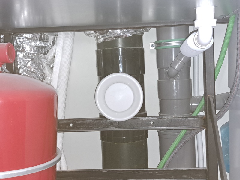

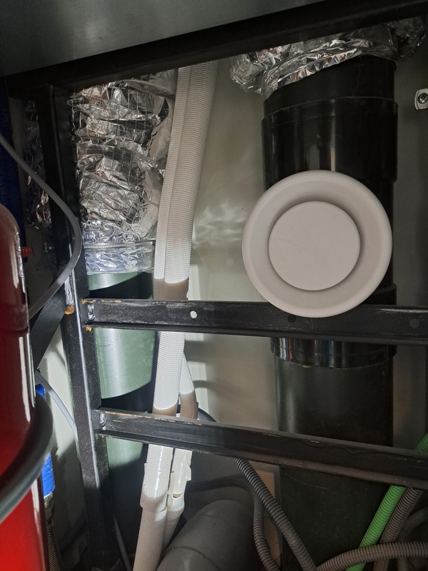

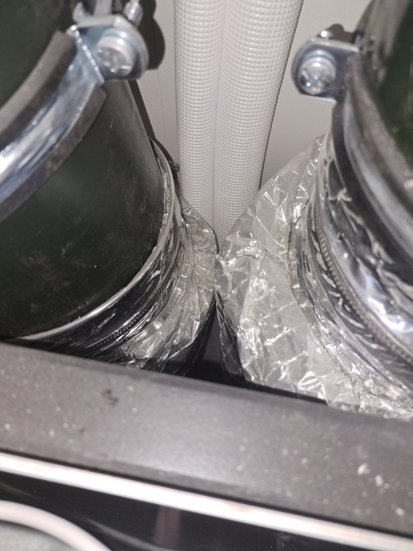

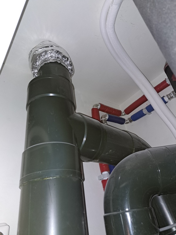

Helaas zitten de buizen nagenoeg allemaal verstopt.P5ycho schreef op zondag 11 januari 2026 @ 22:42:
@auditor86 de Q450 en Q600 verschillen enkel en alleen aleen in het type ventilatormotor en firmware, verder zijn ze identiek. Ook voor 450m3/h debiet vind ik 160mm krap, maar dat is pas echt te beoordelen als je het hele buizenstelsel kunt overzien.

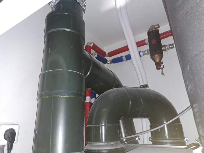

Het is hier een beetje te zien. De voorste / linker buis gaat naar de inblaas ventielen.
Het dunne stuk omhoog gaat naar de 2 slaapkamers op zolder, en zie je vervolgens ook op de 2e foto naar die kamers gaan.
De dikke aftakking van het T stuk gaat naar achter de WTW en maakt daar een bocht van 90 graden naar beneden. Het lijkt er op dat er daar ook een demper zit, recht achter de WTW dus. Vervolgens gaat die buis daar de grond in, verder naar beneden, door een leidingschacht naar de 1e verdieping en begane grond.
Parallel daar aan loopt de afzuigbuis, waarvan je ook nog 1 ventiel recht onder de WTW ziet.
Ik heb een melding gemaakt bij de aannemer dat ik de ventilatie erg luidruchtig vind. Woensdag is de monteur in de buurt en komt hij even langs.

Misschien mis ik iets maar wat voor soort buizen zijn dit? PVC?auditor86 schreef op maandag 12 januari 2026 @ 21:55:

@auditor86 De PVC ziet eruit als Dyka Air. Groot deel van de kanalen zal in de vloeren zijn ingestort neem ik dan aan? Op zich een gangbaar systeem, maar wel jammer dat de installateur T-stukken ipv beter stromende Y-stukken heeft toegepast.
Dat afzuigventiel in de kast zelf hebben ze wel leuk ingeregeld, maar als je de kast dicht doet doet die natuurlijk niets meer. Omdat de unit zichzelf op volume geregeld zal die harder moeten werken bij een dichte kast en dus meer geluid maken.

Direct op de WTW zit 160 mm Dyka Air, volgens de handleiding van Zehnder is dit te klein, voor de Q600 moet het minimaal 200 mm zijn.
Er zitten wel al dempers in, die zitten achter de WTW zelf verstopt.
:strip_exif()/f/image/lpNbwvDsmmWtMV4cwinwlHiS.jpg?f=fotoalbum_large)
:strip_exif()/f/image/ZFDQMKEwKYJ4GFvuVZT6mDuG.jpg?f=fotoalbum_large)
:strip_exif()/f/image/hV1lYkNl9JItr3YkmA2vHDg7.jpg?f=fotoalbum_large)
Uit de WTW gaat 160 mm Dyka Air, dan direct in een T stuk.
-->De hoofdleiding van 160 mm gaat horizontaal de T uit, en direct daarna met een 90 graden bocht naar de demper van ongeveer 1 meter.
->De andere buis uit de T gaat verder omhoog, wordt direct 125 mm Dyka air, krijgt een korte demper van 50 CM en gaat dan via 2x 90 graden bocht en een T stuk naar 2 slaapkamers.
Opzich, na de T hebben we dus 160 mm en 125 mm, dat heeft samen een doorsnede die gelijk is aan 1x 200mm dus opzich is dat voldoende, alleen het stuk voor de T is te small en de T zelf is niet ideaal
De afzuigende buis is tevens 160 mm Dyka Air, maakt 2x 90 graden bocht om naar beneden te gaan, heeft een demper van ongeveer 80 CM en daarna komt dat afzuigventiel in de technische ruimte.
Opzich zitten er dus wel dempers in, maar het stuk tussen de dempers en de WTW zijn kleinere buizen dan Zehnder aangeeft als minimum in de handleiding, en het T stuk, de verkleining 160 -> 125 en de bochten helpen natuurlijk niet mee.
