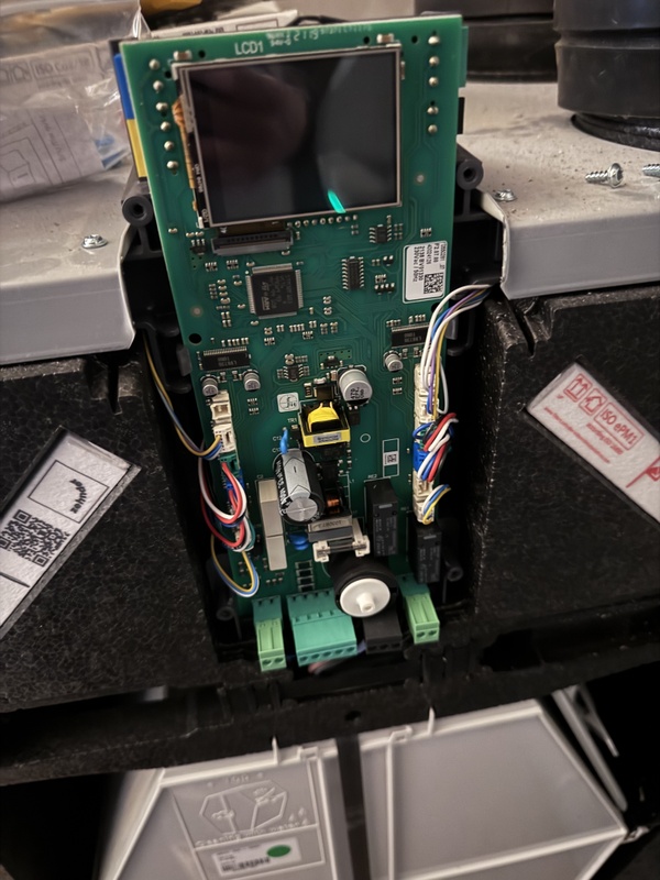

laurens0619 schreef op dinsdag 6 januari 2026 @ 20:03:
Ongeveer 3 uur per dag wil ik graag mn wtw uitschakelen omdat de buren dan, steevast, gaan stoken richting mijn wtw aanvoer.
Filters naar gekeken maar twijfels of dit naast geur ook echt àlles wegfiltert.
Ik heb daarom een slimme perilex gemaakt, op schema (of buitensensor als het lukt) gooit die de wtw dagelijks eventjes op 0 :)
Deze methode vindt de voeding van je WTW waarschijnlijk niet zo leuk.
Het kan gelukkig beter.
De op de WTW aan te sluiten option box (heb je toch al nodig voor bedrade CO2-sensoren) heeft een schakelingang waarmee je WTW extern in de service mode kan zetten. Even snel de handleiding opgesnord, en volgens mij is dat ingang 3.
Ik doe dat met een Z-wave schakelaar (Fibaro Smart Implant), met parallel daarover een handmatig bediende schakelaar. Die gebruik ik als ik voor onderhoud bij de unit moet. Werkt prima.

Andrehj schreef op dinsdag 6 januari 2026 @ 20:17:
Lol ik heb mij helemaal surf gezocht met manieren om dit te doen maar hier had ik nog niet aan gedacht.
Een option box heb ik niet helaas denk ik

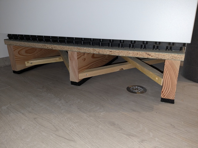

Wat betreft geluid van de WTW, hoe zijn de ervaringen met het geluid van een WTW op een houten zoldervloer? Ik kan in dit topic niets terugvinden over slechte ervaringen, maar ook niet een positieve ervaring.
Ik zag dat @Franciesco een tafeltje met dempers heeft gemaakt hiervoor. Werkt dit naar behoren? Zou direct plaatsen op de vloer misschien ook nog kunnen?

pythagorasABC schreef op dinsdag 6 januari 2026 @ 21:59:
Mijn Flair kan ook aan de muur, wellicht een optie?
Ben hier ook wel benieuwd naar. Hier zal de unit ook op of net boven een houten zolder vloer komen. Wel in een aparte afgesloten installatie ruimte. Tegen de muur kan niet, omdat er buizen achterlangs moeten en heb ook niet veel hoogte om mee te spelen.
Een houten ondergrond of houten/gipsplaten muurtje is niet altijd een probleem als er maar voldoende ontkoppeling is. Dat kan op heel veel verschillende manieren. Op stand 2 draaien de ventilatoren sowieso niet superhard en zijn de trillingen op mijn Zehnder nauwelijks voelbaar en sowieso niet hoorbaar. Dus als de unit waterpas staat en er is voldoende ontkoppeling (rubberen voetjes oid) dan is het niet zo’n groot probleem.
De fabrikant wil uiteraard wel graag een stenen wand met massa want hij wil geen gezeur over geluid van WTW’s. Dat gezeur is er namelijk al genoeg door slecht gedempt motorgeluid bij veel installaties.
De oplossing van @Franciesco kan trouwens ook heel goed werken als je dit tafeltje minder hoog maakt. Je kan ook eerst direct op een paar rubberen tegels/voetjes proberen. Maar zelf zou ik in de hoogte liever iets meer ruimte nemen zodat je de onderconstructie nog iets kan aanpassen mocht het niet het gewenste effect hebben. Moet er niet ook een afvoer onder?

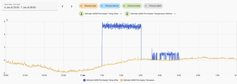

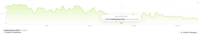

Met een ERV-wisselaar gaat de voorverwarmer pas bij erg lage temperaturen aan, afhankelijk volgens mij ook van je debiet. Hier was het vanochtend rond 5 uur even -4°, en toen is de voorverwarmer ook niet aan geweest (bij 220 m³/h).
Ah, kijk, dan ben ik wellicht wat te voorbarig geweest. Laat ik alles lekker zo staan. Ik heb nu ook pakweg 220m3 aan debiet lopen. Hij is erg fijn en ben er blij mee vooralsnog!

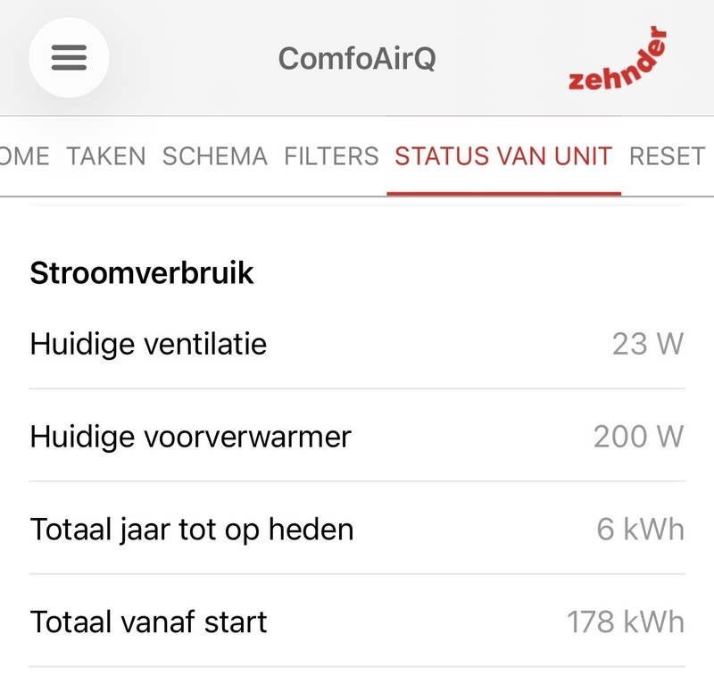

P5ycho schreef op dinsdag 6 januari 2026 @ 16:38:
Ligt eraan of je de performance van de unit wilt meten (ventilatorverbruik vs debiet zegt iets over weerstand van het systeem) of je energieverbruik in totaal. Dat laatste is leuke statistiek, maar het eerste wordt daadwerkelijk gebruikt om te bepalen of de unit slechter presteert dan tijdens ingebruikname: hij gaat dan in geluidsreducerende modus en verlaagt zijn debiet om comfort te behouden.
Ja, daar heb je zeker een terecht punt in. Die ratio is interessanter dan de voorverwamer die 3x per jaar aanspringt bij 'extremere' temperaturen in ons kikkerlandje.
In mijn geval werkt dit inderdaad naar behoren. D.w.z. ik heb geen hoorbare trillingen ed van de unit via de vloer waar de unit op staat. Of dat ook niet het geval geweest is zonder dempers weet ik niet. Ik had het voor de zekerheid gedaan.
Mijn huis is houtskeletbouw en mijn Maico WS320 van zo'n 70kg staat op een plateau op de eerste verdieping (uiteraard op een houten vloer).
Dat plateau heb ik voorzien van (ik geloof) 20mm dik rubber onder de voeten en bovenop het plateau heb ik twee rubberen deurmatten liggen.
Met deze opstelling heb ik absoluut geen last van trillingen of resonanties.

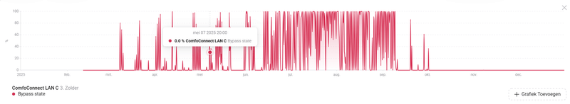

  • Borne
  • Laatst online: 10:52
Epep schreef op dinsdag 6 januari 2026 @ 21:29:
Bij ons staat de Q600 EVR in de berging garage en we horen hem best wel goed. Zeker als die meer dan 350m3 doet. En dan niet zozeer in de buizen maar meer het apparaat zelf. Echter heb ik de Voorverwarmer of Bypass in de app ook nooit actief gezien. [Afbeelding]
De bypass heb ik in de zomer regelmatig snachts open gezien. Je moet dan wel de juiste settings voor het temperatuurprofiel ingesteld hebben. Als je deze in de Zomer op Koel zet, dan bepaalt hij zelf wanneer het zinvol is om de bypass open te zetten.
Zie hier de Bypass state van afgelopen jaar
Afbeeldingslocatie: https://tweakers.net/i/zNB9yBu9geZR-lD3T5K3KCJpSBo=/800x/filters:strip_exif()/f/image/EADtH7WI4aJOcqv9YMXt10Do.png?f=fotoalbum_large
De Voorverwarmer heb ik ook nog nooit ingeschakeld gezien, dit heb ik toevallig opgezocht van de week. Als je een enthalpiewisselaar hebt dan vind dit pas plaats bij een aanvoertemperatuur van -5 graden. Volgens mijn domotica is dit alleen nog maar op 26 december een moment geweest dat hij mogelijk in werking is geweest. Homey kan echter de status van de voorverwarmer niet monitoren. Heb deze sinds gisteren in HA opgenomen om te kijken of hij daar wel iets doet.
Afbeeldingslocatie: https://tweakers.net/i/5-xatCzkLcNBL7zmHoxzSvTm54k=/800x/filters:strip_exif()/f/image/zGUU7UYOYV7jPLgJ31hTBWJB.png?f=fotoalbum_large

Bij m'n Maico WS320 met enthalpiewisselaar heeft de voorverwarmer afgelopen nacht een aantal keer z'n ding gedaan denk ik, ik zag wat onverklaarbaar verbruik. Het was kennelijk dan ook -12 graden afgelopen nacht hier in Frankrijk.
Ik log het verbruik niet apart, ik kan alleen het verbruik zien in de app van de Deye omvormer, daarom blijft het bij vermoedens.

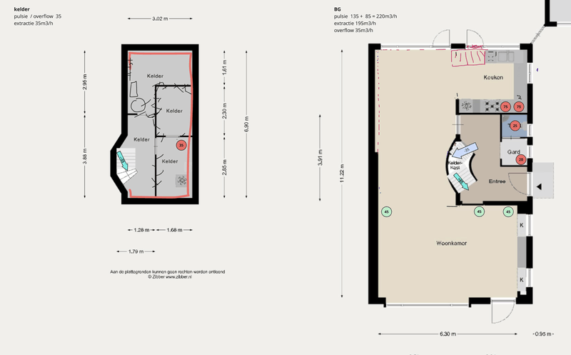

  • hawlery
  • Laatst online: 19-09 17:59
P5ycho schreef op dinsdag 6 januari 2026 @ 18:11:
Dat zie ik wel goedkomen.
Voor de maten kun je even de installatiehandleiding lezen, daar staat in hoeveel ruimte je vrij moet houden.
Het zou voldoende moeten zijn, ik heb ook handleidingen van andere fabrikanten gelezen en het belangrijkste is dat de lengte voldoende is. In mijn geval blijkt dat zo te zijn.

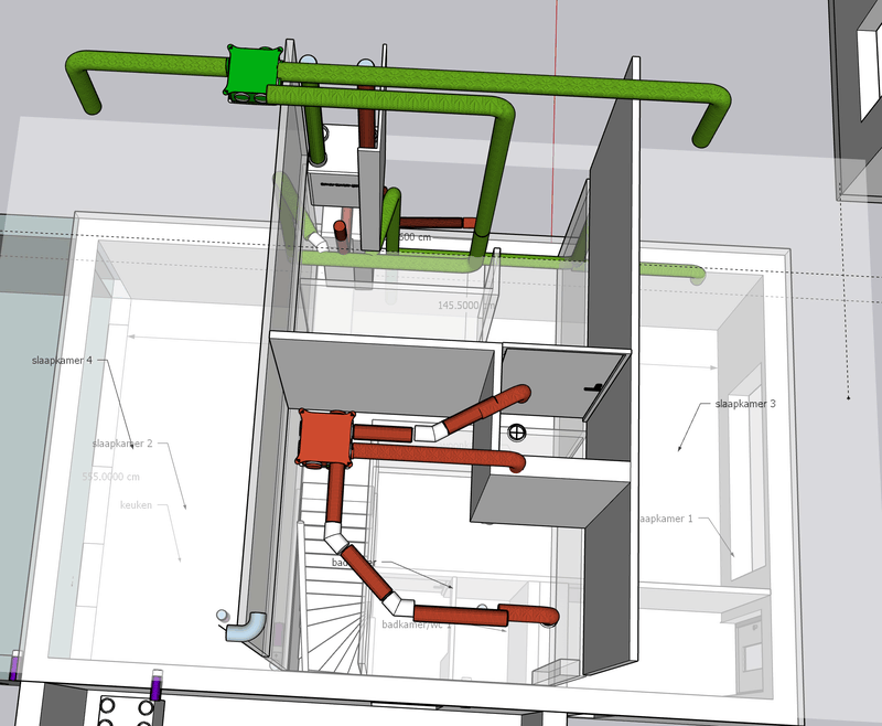

Ik kreeg zojuist een ingeving na een aantal pagina's van dit topic te lezen. Er zitten 100% ontwerpfouten in, maar ik doe heel erg mijn best om bestaande extractie leidingen te gebruiken en om geen koven te hoeven maken. In een huis met een plat dak (en geen zolder) is een koof niet weg te stoppen in een hoekje waar de ruimte al niet zo nuttig is.
Mijn vragen zijn:
1) Hoe dik moet de buis zijn die via de koof bij de trap naar beneden gaat om lucht toe te voeren aan 2 slaapkamers en de woonkamer/keuken?
2) Is het "dom" om de aanvoer in de slaapkamer links via de grond te laten lopen en dan omhoog te duwen? Dat zou een koof besparen in de slaapkamer daarboven. Als het niet dom is, dan zou ik dat ook voor de slaapkamer rechts kunnen doen :+ .
3) De pulsie naar de woonkamer zou dus ook via 1 "hoofd" buis komen en dan verdeeld kunnen worden over 4 ventielen (ik heb er 3 getekend, maar er is ruimte voor nog 1. Het nadeel is wel dat dit allemaal via bochtjes van 90 graden zal gaan. Is dit oke?
Afbeeldingslocatie: https://tweakers.net/i/opnU_GmpSBki_JuDArJtjhrqQv4=/800x/filters:strip_exif()/f/image/ijvAem1Z28jeH6QvTEDjzaOM.png?f=fotoalbum_large
Afbeeldingslocatie: https://tweakers.net/i/lhjcXbR5QxuNleuXug8qhgPmpCs=/800x/filters:strip_exif()/f/image/5RtvIuLvNCvzhJ5v2aXMUpTR.png?f=fotoalbum_large
Afbeeldingslocatie: https://tweakers.net/i/x5tsWWmnIX-prYqCj_f21yI9CDo=/800x/filters:strip_exif()/f/image/7BsK5cycnnqloLqrWEyYYj51.png?f=fotoalbum_large

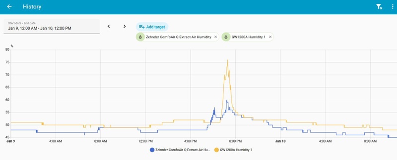

TomVH2 schreef op woensdag 7 januari 2026 @ 20:40:
@JT
we zijn naast elkaar aan het praten denk ik.
Zie onderstaande afbeelding met de luchtstroom in bypass mode. De linkse ventilator zal dus smerig worden door het stof uit huis in bypass mode.Het zelfde stof dat opgevangen wordt door de rechtse filter indien bypass niet actief. Ofwel is mijn redenering verkeerd. Kan ook.
Zou kunnen hoor. Maar ik kan de viezigheid op de ventilator nog steeds niet helemaal rijmen dan met wat we op het filter vinden. Zou misschien wel verklaren waarom er wat wit-igs op de ventilator zat, stofpluimpjes ofzo.

royduin schreef op donderdag 8 januari 2026 @ 15:30:

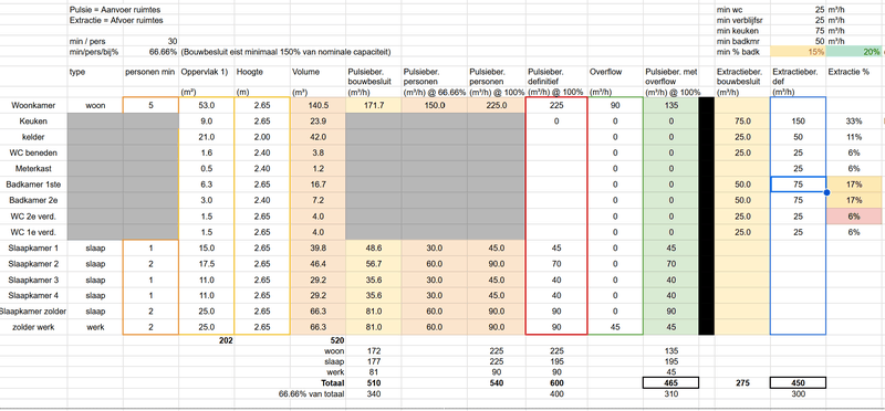

Goedemiddag, ik ben inmiddels gestart met het voorbereiden om een wtw aan te leggen. Huis uit 1914, maar inmiddels qua techniek wel geupgrade (zonnepanelen op de aanpandige schuur, isolatie, warmtepomp)
De wtw staat al langer op het wensenlijstje, maar andere zaken hadden prio (nieuwe daken, vloerverwarming, WP), dus ik ben wel een beetje ingelezen, maar dit topic moet ik nog gaan doornemen.
Ik was vanochtend gestart met de wtw-berekening, maar vond toen gelukkig het document van @P5ycho (veel dank!) daarvoor en dat bracht inzicht in wat getallen die ik bij cv totaal had gevonden. Ik dacht daar even te lezen dat je 75m3/h per m2 vloeroppervlakte moest aanhouden, maar dankzij de rekensheet zag ik dat het gewoon minimaal 75m3/h is.
Anyway, ik lees hier graag mee en af en toe eens wat vragen.
Mijn eerste voorkeur gaat uit naar een enthalpiewisselaar die reageert op CO2 en vochtpercentage. Ik vind het lastig in de documentatie van de leveranciers of er losse sensoren nodig zijn voor CO2 of vocht of dat het apparaat dat intern regelt? Is iemand die hier mij enigszins in op weg kan helpen?
Vriendelijke groet,
Jordi

@RISL Graag gedaan :).
CO2 sensoren plaats je bijna altijd los in een ruimte, sommige units hebben wel een vochtsensor ingebouwd (zoals de Zehnder Q).
CO2 is een leuke extra, maar een goed ventilatiesysteem is neit zozeer afhankelijk van deze sensoren, eerder een goed ontwerp en installatie. Leg daar dus de focus.
Als ik lees dat je dak, vloeren en andere techniek (kozijnen?) al voor elkaar hebt, hoop ik dat je niet teveel breekwerk gaat krijgen als je de wtw nu gaat doen. Het kan best ingrijpend zijn om aan te brengen namelijk.

  • TomVH2
  • Laatst online: 21-08 20:57
JT schreef op donderdag 8 januari 2026 @ 15:34:
in de koudere periode is de relatieve vochtigheid aan de linkse ventilator 100%. Dit in combinatie met stof opgestapeld door bypass mode = schimmel.

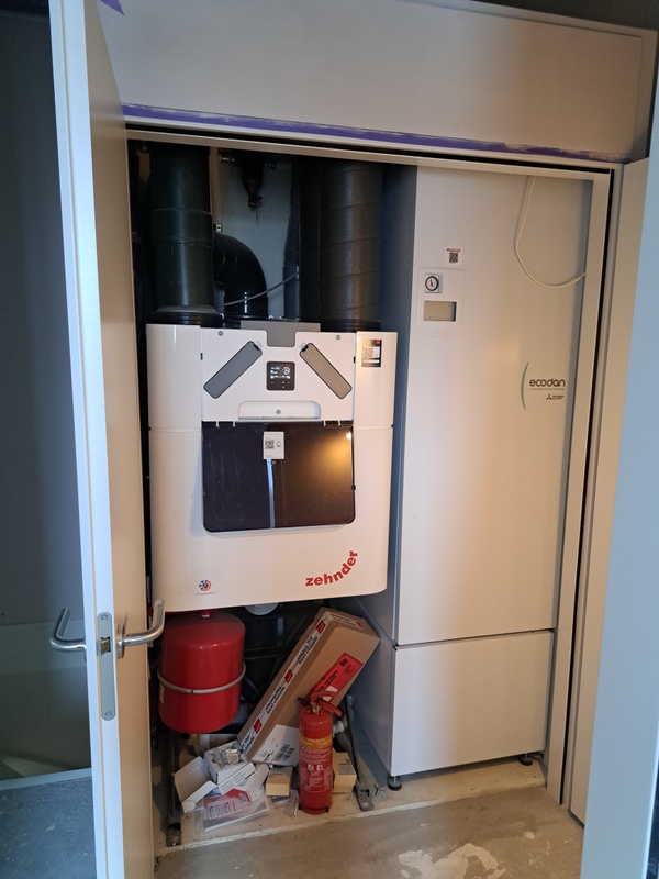

  • nessio
@TomVH2 kan bij de flair ook de rechtse zijn. Ligt aan het model ( links of rechts).
Ik heb de buiten aan/afvoer links boven en huis aan/afvoer rechts onder.
[ Voor 29% gewijzigd door nessio op 09-01-2026 16:53 ]

  • RISL
  • Registratie: Maart 2023
  • Laatst online: 09:22
P5ycho schreef op vrijdag 9 januari 2026 @ 16:13:
Bedankt!
Binnenzijde huis komt nog aan bod. Vorig jaar de kunststof kozijnen met allerlei sierelementen en triple glas incl glas in lood om de look and feel te houden. We zijn de tweede in NL met dit type kozijnen.
Ik heb een aantal verspringende verdiepingen, zoldertje op de keuken etc waardoor ik relatief eenvoudig wtw kan aanleggen. Alleen een aantal muren doorboren. Binnen afwerken moet nog gebeuren, dus dit is het moment.
Co2 hecht ik ook wat minder waarde aan dan aan vocht, maar zou leuk zijn als hij wat harder gaat draaien als je veel bezoek hebt.

  • TomVH2
nessio schreef op vrijdag 9 januari 2026 @ 16:51:
op deze post heeft @JT een foto van een brink gepost met extractieventilator links. Om verwarring te vermijden heb ik een afbeelding gezocht met ook de extractieventilator links en hier ook gebruikt. Vandaar verwees ik naar de linkse ventilator. Maar bij de andere versie zal het inderdaad de rechtse ventilator zijn die ...

  • nessio
Klopt, ik heb een linkse onder rechterkant schuin dak. Mijn dochter heeft een rechtse ivm plaatsing onder linkerkant schuin dak

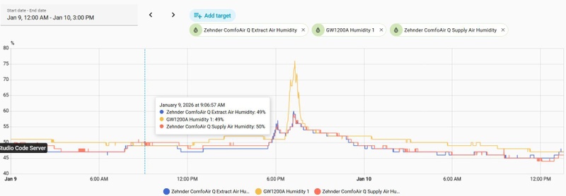

buiter schreef op vrijdag 9 januari 2026 @ 20:07:
Ja, ik snap dat het vocht uit de badkamer moet maar buiten dat....
Is optoeren wel nodig voor vocht in badkamer? Ik zie het hier veelvuldig terugkomen maar
1) bij een ERV duw je 75% van het vocht toch terug in huis
2) Hieronder de situatie bij mij zonder optoeren. blauw is RV van extractielucht ventilatietoestel en geel is vochtsensor in badkamer (deur staat wel altijd open behalve tijdens douchen en bad)
Afbeeldingslocatie: https://tweakers.net/i/IWF-EvVaH-jV2P0QauM6yZj6ToE=/800x/filters:strip_icc():strip_exif()/f/image/GcpJUULZQjPz7AxIVJrfR5PS.jpg?f=fotoalbum_large
[ Voor 14% gewijzigd door TomVH2 op 10-01-2026 10:32 ]

Paar dagen terug ging het over de voorverwarmer, ik zie die bij mijn Q450 zonder ERV duidelijk aan en uitgaan. Zehnder heeft daar losse sensoren voor:
Afbeeldingslocatie: https://tweakers.net/i/eHWMM-PRugZVQZWAdInr17HUpII=/800x/filters:strip_exif()/f/image/8epY9l2stkBYLT4x0GNcH0Wm.png?f=fotoalbum_large
Zonder ERV gaat de voorverwarmer na een bepaalde periode onder 0 graden aan.

De Q450 heeft een vochtterugwinning van 71%. 29% van het vocht wordt dus wel afgevoerd. Het vocht in de badkamer gaat dus voor 71% terug richting de kamers en leefruimte. De relatieve vochtigheid in de kamers zal dus licht stijgen. Deze toegevoerde lucht wordt dan weer afgevoerd via o.a. de badkamer waardoor luchtvochtigheid in de badkamer snel daalt. Het ventilatiesysteem zorgt er dus voor dat het vocht (en warmte) uit de badkamer verdeeld wordt over de andere kamers.
Dit zie je ook in de metingen (gele grafiek is badkamer)
Afbeeldingslocatie: https://tweakers.net/i/nI-hz1PfbJOi1FDNscLZXg_LaVw=/800x/filters:strip_icc():strip_exif()/f/image/AkyHEaLbRRZ6DiDqFLjZzuek.jpg?f=fotoalbum_large
Wat het effect is van de enthalpiewisselaar op de relatieve vochtigheid in de woning is afhankelijk van:
1) hoeveel vocht er geproduceerd wordt (koken, douchen, ademen, wassen,...)
2) hoe dampdicht de gebouwschil is
3) de hoeveelheid toegevoerde lucht van buiten
4) de luchtdichtheid van het gebouw
5) ...
Logisch dus dat de ervaringen en meningen hier nogal uiteenlopen. In de winter bevat de buitenlucht weinig vocht waardoor de binnenlucht te droog wordt zonder ERV. Dus dan is het juist een meerwaarde om het vocht uit de badkamer niet af te voeren naar buiten maar te verdelen over de rest van het huis.

Wij zijn in delen onze woning uit 1938 aan het verduurzamen. De bg is redelijk klaar, vloerisolatie,vv, (supafill) spouwmuurisolatie en nieuwe kozijnen met hr++, wp + boiler, en we zijn nu bezig plannen te maken voor de zolder qua isolatie en nieuwe indeling
Eerder was ik van plan om voor een decentrale balans ventilatie te gaan m,aar na veel lezen ben ik overtuigd dat een centrale balansventilatie , the-way-t-go is. Helaas moet ik hierdoor wel een aantal zaken beneden weer aanpassen. Hopelijk met minimale ingreep.
Nu had ik mezelf wat tijd gegund om het goed uit te denken, maarrrrr eind deze maand worden de pannen & rachels vervangen en komt er een klimaatfolie aan de buitenkant onder de pannen. Dit is het moment om meteen de dakdoorvoer mee te nemen.
Dus versneld nu de berekening erbij gepakt van @p5hygo, waarvoor dank!
Voornaamste is dat ik nu moet gaan bepalen welke dakdoorvoer en de locatie van aan- en afvoer.
Daarvoor zou ik graag een paar extra ogen en hersens mee willen laten kijken/denken.
Situatie:
2-1 kap woning 1938, ongeveer 215m2 plus een kelder met wm en droger.
2 volwassen en 3 redelijk jonge kinderen.
Op zolder tot de nok toe open waar we een slaapkamer en douche willen. En de andere helft een kantoor en WTW ruimte (ingebouwd)
Er werkt altijd iemand thuis maar ook wel vaker met zijn 2-en.
Graag zou ik een Zhender als uitgangspunt willen.
Als de berekening klopt zou ik genoeg moeten hebben aan Zehnder Comfo air Q450
Gebruikt men hier als dakdoorvoer een Zehnder ComfoEdge? wat is dan de gebruikelijk diameter : Ø 160 mm of Ø 200 mm?
Onderstaand de berekening. Ik weet niet of ik de overflow 100% goed heb toegepast?
Alvast dank voor het meekijken :)
Afbeeldingslocatie: https://tweakers.net/i/LNolZLqSOpGsoybN01pu0qG543A=/800x/filters:strip_exif()/f/image/qyBOtIdHfdPdYGbfRH4MB6Af.png?f=fotoalbum_large
Afbeeldingslocatie: https://tweakers.net/i/pK923QECGbENL668FlvAzVXRCAM=/800x/filters:strip_exif()/f/image/5HeSe2jVLgFaXaC6RkvLcSCh.png?f=fotoalbum_large
Afbeeldingslocatie: https://tweakers.net/i/xB0iNbaVlBYj_MyvhewDM_BHl_w=/800x/filters:strip_exif()/f/image/E3bCm66bpnRGTp7nwoLVkCcx.png?f=fotoalbum_large
  • GudZ
@Plint
Erg krap allemaal. Je wilt wellicht ook niet dat je unit altijd hoog moet draaien en ook co2 met logees, bezoek kunnen afvangen. Ik kom met mijn opmerkingen op ~495. Zou zelfs wat ruimer gaan zitten.
2e
Kantoor soms 2 man werken is daarop dimensioneren +45
10+45 = 55 overflow naar 1e
1e
Alle slaapkamerds 45 pulsie. Ze blijven niet klein en gaan op een gegeven moment huiswerk maken op die kamers. Ook al zijn het 3 personen, over die vier kamertjes weet je nooit hoe het over tien jaar slaapt met evtl aanhang/logees
85+5+5+10+10 = 115 overflow naar 0e.
0e
45 overflow van boven naar woonkamer.
25 naar toilet
45 overflow naar kelder
0 extractie garderobe. Door het debiet wat door de hal kruist zullen je jassen en schoenen echt wel meeluchten. Je verwarmt de hal?
4x45 pulsie woonkamer
225 extractie keuken
-1e
Kelder zou ik op een persoon dimensioneren. Sowieso goed om daar de flow structureel wat hoger te houden vanwege de RH en eventuele vochtdoorslag wanden. Je weet nooit hoe waterdicht zo'n kuip is. Wel over twee punten verdelen gezien er een wandje in staat (of heb je die doorgekrast?).
35 +10 = 45 van de 0e overflowen
En die doorvoeren kun je ook op een later moment maken. Pas als je pannen liggen en je unit binnen staat weet je uiteindelijk tot op de mm precies hoe je in- en uitvoerkanaal loopt. Wel zo mooi om tussen de rachels midden op een pan uit te komen, maar als dat binnen niet past dan is het gewoon hoe het is.
Edit: je hebt voor de badkamertjes precies genoeg aan deurspleet zo, fijn dat die toiletjes apart zitten en er een dubbele deur is op de 1e.
Wacht even nog de visie van anderen af.

Ik was daarnaast ook aan het kijken naar de ingestelde debieten, die staan als volgt:
Stand 1: 180 m3/h
Stand 2: 275 m3/h
Stand 3: 450 m3/h
De woning heeft een gebruiksoppervlak van 172 m2, een keuken, badkamer, 2x los toillet en 5 slaapkamers.
Nu kan ik wel via het bouwbesluit uitrekenen welke capaciteit ik minimaal moet hebben.
Maar wat ik me afvraag, is het de bedoeling dat wanneer we de woning normaal gebruiken ik er ook voor dien te zorgen dat ik constant daadwerkelijk zo veel lucht ververs? Of is dat het debiet dat ik minimaal moet kunnen halen, maar is het prima om onder normale omstandigheden een lager debiet te hebben? En hoe bepaal ik dan een goed debiet? Gewoon lager zetten en een paar dagen in alle ruimtes lucht kwaliteit meten?

Het inregelrapport:
Afbeeldingslocatie: https://tweakers.net/i/Ka8NtqnL5oVOQdyveweZRhLLOLQ=/800x/filters:strip_icc():strip_exif()/f/image/QdepiiRtFxNWdu23ZRRVCcvA.jpg?f=fotoalbum_large

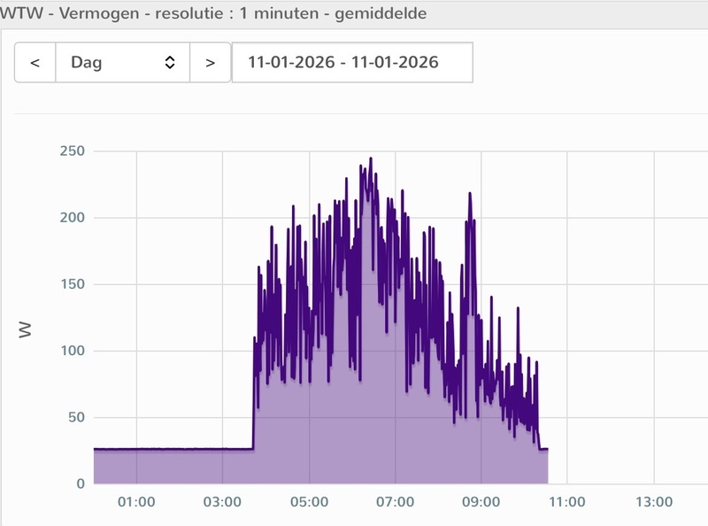

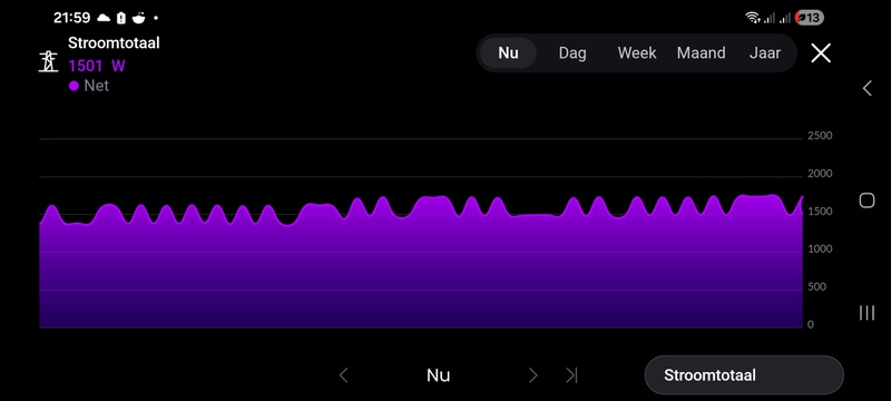

Daarnaast zat ik ook even naar mijn stroomverbruik te kijken in home wizard:
Afbeeldingslocatie: https://tweakers.net/i/Yqq_c_7rnRcYmGpHYzyq7rSZu3g=/800x/filters:strip_icc():strip_exif()/f/image/B4o8d2oQZHpoDiSs1VCuXDul.jpg?f=fotoalbum_large
Dit is realtime, dus de afgelopen 30 seconden ongeveer.
Die fluctuaties komen van de WTW, als ik de stekker er uit trek is het verbruik vlak (warmtepomp) maar een kwestie van seconden verschilt het stroomverbruik dus zo een paar honderd watt. Ik heb de indruk dat ik hem dat ook hoor doen.

Dit is de eerste keer dat ik gezien heb dat de voorverwarmer van mijn Zehnder Q350 ERV aan was. Het is hier -9,7 graden geweest (en met 94-95% RLV ook vochtig).
De voorverwarmer ging aan toen het ca -8 graden was. Nu het ‘opgewarmd’ is naar -5 graden is de voorverwarmer weer uit. Het maximale vermogen van de voorverwarmer is ca 220 Watt geweest (~245 Watt totaal opgenomen vermogen van ventilatoren en voorverwarmer samen).

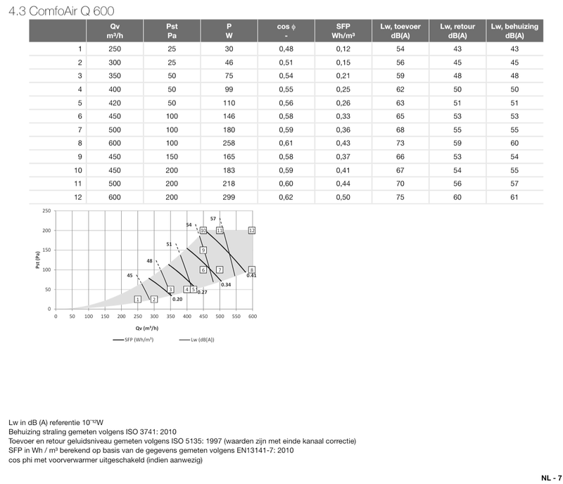

Kijk op het display van de unit. Daar kan je precies uitlezen welke toerental de ventilatoren draaien (afzonderlijk voor toevoer en afvoer) en % van max vermogen, en ook watt opgenomen.
Maar een Q600 kan tot 60 dB produceren in de kast en 70 dB in de kanalen als je hem pusht. Dan gaat het wel echt herrie maken en plaatsen in een aparte ruimte is wel een must eigenlijk. Of een erg goede kast, maar die moet 20 dB dempen, geen makkelijk opgave. Volledig sealen, randjes kitten, deur volledig en 100% lucht dicht.
Als die lage m3/uur aangeeft met hele hoge ventilator power heb je te kleine buizen, dat is dan echt shit. Niet op te lossen behalve accepteren dat je lagere target m3 instelt voor minder geluid.

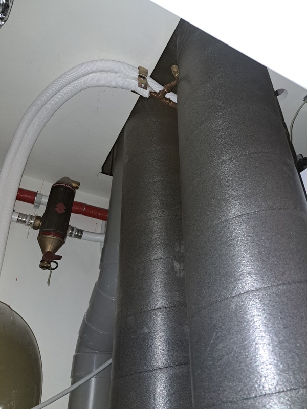

Wat foto's van de kast en installatie:
Afbeeldingslocatie: https://tweakers.net/i/pjPCRZykO4oZC3GrmRh63UJOzHE=/x800/filters:strip_icc():strip_exif()/f/image/WpvV8eMuC5KyuWDfudzb9mF9.jpg?f=fotoalbum_large
Afbeeldingslocatie: https://tweakers.net/i/cH4jlqKl_OanHxibKFvOBXoEkQY=/x800/filters:strip_icc():strip_exif()/f/image/Ok4DnnfmwjfVRhZ4ZpbymJjm.jpg?f=fotoalbum_large
Afbeeldingslocatie: https://tweakers.net/i/tatdSdW0d2SbcdeeuPig1f79lEs=/x800/filters:strip_icc():strip_exif()/f/image/GA1XWDJtfxV7stemAVGhYDSF.jpg?f=fotoalbum_large
Afbeeldingslocatie: https://tweakers.net/i/KgB_Qmj2ekjd5i2AMBniWSs4I8Y=/800x/filters:strip_icc():strip_exif()/f/image/RE1KeDIV0p0dpxDsAm8wMoxH.jpg?f=fotoalbum_large
Afbeeldingslocatie: https://tweakers.net/i/CchdzaauswdBujmLETdL9t_DjWo=/800x/filters:strip_icc():strip_exif()/f/image/mXPVIwvHl7u6NmD1Ul3HtL8m.jpg?f=fotoalbum_large
Afbeeldingslocatie: https://tweakers.net/i/TZN0QJSVxiYrRwqG8jcYvE9Pbg4=/x800/filters:strip_icc():strip_exif()/f/image/VSYDxBH0pxw6Sc5FnvqMHp6F.jpg?f=fotoalbum_large
Afbeeldingslocatie: https://tweakers.net/i/R8Q8pVm22KTdotUcxnNkkr6WGUc=/x800/filters:strip_icc():strip_exif()/f/image/XVzkGbqS8B3yv60M7IupYBe1.jpg?f=fotoalbum_large
Maar goed wat ik er dus tot nu toe uit opmaak:
-De kast goed afsluiten is een must
-Mogelijk kan hij wat lager in stand 2
-Dat stroomverbruik dat schommelt is niet normaal. Ik ga even kijken of ik het ook in het menu zie gebeuren.

De pvc buis linksvoor op de unit (supply naar woning) lijkt me maar 160mm? Dat past niet echt bij het maximale debiet van de unit (600m3/h), dan kom je uit op een luchtsnelheid van 8,3m/s met bijbehorende drukval. 200mm was beter op zijn plek geweest.
[ Voor 10% gewijzigd door P5ycho op 11-01-2026 14:13 ]

Ha GudZ, dank voor je snelle en uitgebreide antwoord.
Met krap bedoel je de totale pulsie en extractie of ook het type Zehnder Q450?
Ik denk dat ik het overflow verhaal nog niet helemaal snap en verkeerd heb toegepast. Mag je de overflow niet in mindering brengen van de aanvoer/pulsie?
Als ik de pulsie overal aanpas volgens jouw input kom ik op Pulsie 620 (zonder overflow) en Extractie 500.
Om in balans te komen moet ik dus rond de 100 a 120 overflow toepassen?
Omdat de benedenverdieping klaar is, heb ik niet heel veel ruimte om de ventielen te plaatsen. Ik wil dus gebruik maken van overflow.
Mijn werkveld is het plafond van de BG; hal voordeur, garderobe, en wc. Daar zit een verlaagd plafond wat ik er nog uit kan halen en zo naar de keuken muurventielen kan plaatsen. De keuken zal dan lastig worden om 4 te plaatsen denk ik.
zolder: kantoor + 45 (mijn (verkeerde)gedachtegang was dat die +45 via overflow zou kunnen)
1e:
bg: bij garderobe zit de meterkast, ik had deze toegevoegd om in balans te komen.
kelder: alle wanden zijn eruit en ik heb alle muren opnieuw behandeld en waterdicht gemaakt.
Voor de dakdoorvoeren, zijn de eindstukken niet altijd die flexibele buizen?
@auditor86
Welke flow haal je maximaal in stand 3? Ik kan me niet voorstellen dat je in de buurt van de 600 m³/h komt.
Want ik heb net als @P5ycho het idee dat het leidingwerk niet bepaald optimaal is.
Het lijkt inderdaad 160 mm, en al die haakse aftakkingen maken het er ook niet beter op.
Je hoort met 45° aftakkingen te werken, en met stromende bochten met zo groot mogelijke radius, zoiets:
Afbeeldingslocatie: https://tweakers.net/i/LP-0-LW9319LFgAokXeZMu9cKe0=/800x/filters:strip_icc():strip_exif()/f/image/yQbsZti5LiCLez6o2MtmYLN9.jpg?f=fotoalbum_large
En waarom met PVC? Dat is duurder dan spiro, en lastiger te verwerken. Ik begrijp daar niets van.
Bovendien kun je spiro nog eens los halen om het bijvoorbeeld schoon te maken, dat gaat je met verlijmd PVC nooit meer lukken....

Die PVC bochten voor water hebben een kleinere draaicirkel dan stalen spirokanalen. Maar goed, je moet in de unit kijken waarop hij nu draait, dan kan je precies zien hoeveel gas die heeft voor hoeveel lucht.
Hoge power level x geen lucht = systeem shit aangelegd.
  • w00key
  • Laatst online: 19-09 23:15

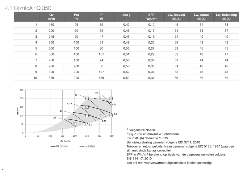

Ter vergelijking, de Q350 hier draait op 1503 rpm, 36%, 181 m3/uur, 32W. Ik vind hem al luid genoeg. Dat is nabij setpoint 2:
Afbeeldingslocatie: https://tweakers.net/i/ECYtMztaYvczSK2IiWbd7XIl6Gk=/800x/filters:strip_exif()/f/image/d8liwA7vWsuAR2JB51go4l9s.png?f=fotoalbum_large
Met de data op je display kan je uitzoeken waar je zit in de onderstaande grafiek:
Afbeeldingslocatie: https://tweakers.net/i/QLWf0oIzBSpKTJ5aYbN-2H5upIE=/800x/filters:strip_exif()/f/image/FEwGzdehs6pAxvgSOGrIRoTk.png?f=fotoalbum_large
Punt 1-5 is heel goed aangelegd, 10, 11 en 12 betekent teveel weerstand.
Begrijp even niet hoe je dit terug kan zien op het display.
Q350
51 watt op 280m3/h
83 watt op 350m3/h
Maar ik kan de Pa toch niet op het display terug vinden om te kijken waar je in de grafiek zit?

Als er intern in de WTW-unit een CO2 en vochtmeter zou zitten, kan hij toch prima zelf op en aftoeren zonder in iedere ruimte een sensor te plaatsen?
In het voor- en najaar heb ik graag de ramen open thuis (ik woon buitenaf), van mij mag dan de unit ook wel uit. Hoe dan anderen dit? Als het bloedheet buiten is, staan nu ook nog de ramen 's nachts open om te koelen, dan is het wel lekker als je kan bypassen en er actief koele buitenlucht naar binnen wordt geblazen.

Het totale CO2 niveau zegt weinig over een specifieke ruimte, dus die vlieger gaat niet helemaal op. Als 8 man in de woonkamer zit is de lokale CO2 concentratie niet te onderscheiden van een meer verspreide bezetting van dezelfde personen als je op de wtw meet.
Als je huis een goede isolatieschil heeft en je de zon overdag goed buiten houden kunt heeft wordt het op een gegeven moment interessanter om de ramen dicht te houden.

Begrijp ik, maar als je wtw dan optoert, dan vang je die CO2 toch ook af?
Ja, ik wil ook de ramen dicht houden dan in de zomer. Maar ik was dus even benieuwd hoe men in het voor- en najaar omgaat met open ramen? Zet je dan je wtw uit?

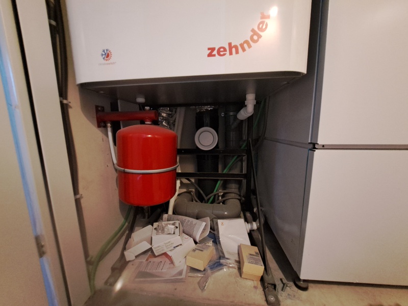

De afzuiging van mijn WC beneden door de Q350, is helaas wegens ruimtegebrek uitgevoerd in 80mm spiro en wat bochten voor de laatste 5 meter. Nu klinkt het ventiel daar af en toe als een scheepstoeter :X
Is dat iets wat ik nog kan dempen met een 80mm panaflex?
Gelukkig zit je daar niet vaak en lang, maar vond het toch wel storend geluid.
  • P5ycho
  • Laatst online: 12:18
Op zich zou 25-30m3 moeten kunnen met 80mm. Weet je zeker dat het debiet klopt?
