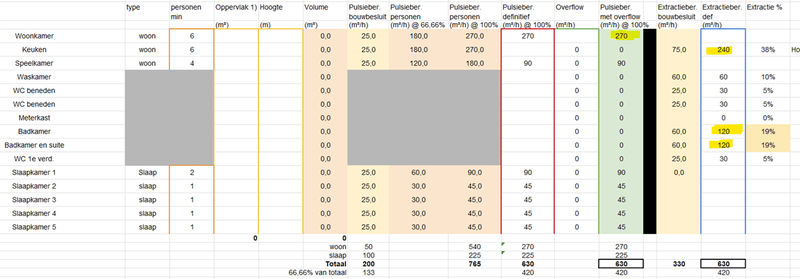

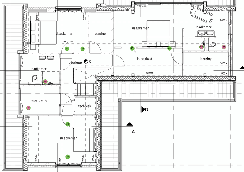

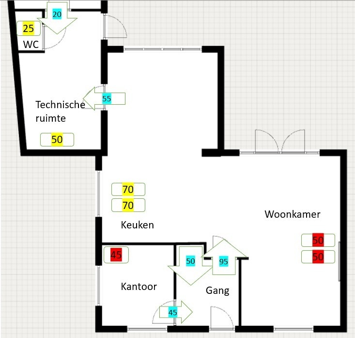

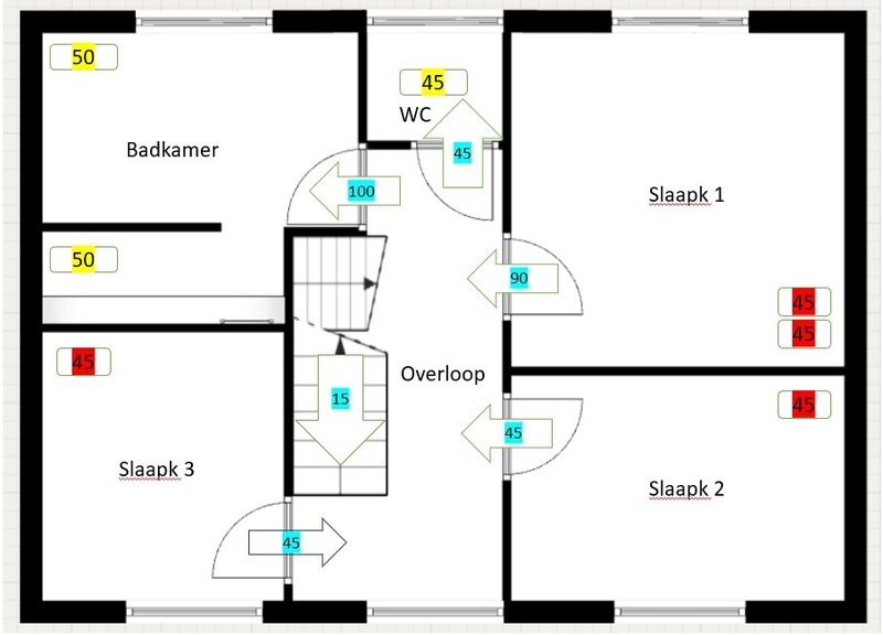

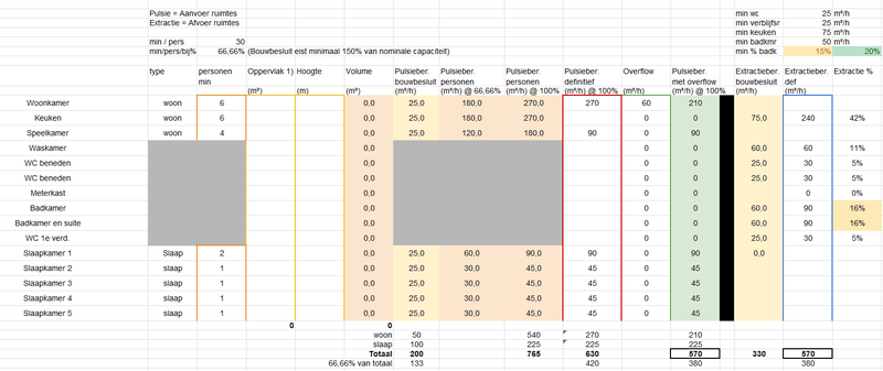

siem123 schreef op dinsdag 30 december 2025 @ 22:35:
In navolging van m'n eerdere topic (Verbouwing in spé, wie denkt er mee?); ben ik ook aan het kijken naar balansventilatie.
Qua verbouwing;
Woning nu 140 m2, 2 woonlagen, geen zolder. Huis uit 2005. Dus typisch vloer, wand en dak isolatie;Type A ventilatie.
Woning straks 250 m2, nog steeds geen zolder en aan de linker kant een blinde muur waar geen ramen kunnen, dus ook geen ventilatie. Daar is de wens geboren voor WTW.
We zijn met 6 personen thuis.
Alles berekend op 100%, in de praktijk op 66% instellen.
De vaste gegevens:
Pulsie =
5x slaapkamer = 6x45 = 270
Kinderkamer 4x45 nodig = 180
Woonkamer 6x45 nodig = 270
Extractie =
Badkamer = 60
Badkamer ensuite = 60
WC = 30 (3x)
Waskamer (other) =60
Keuken = (minimaal) 75 --> nu gezet op 120 ivm onbalans
Dit zorgt ook voor een grote onbalans.
Ik heb er al een paar avonden op zitten puzzelen, maar ik kom er simpelweg niet uit. Het punt is namelijk, de woonkamer/keuken is een bestaande kanaalplaatvloer. Liever beun ik hier geen 8 (ofzo) ventielen in.
- Ik wil dus eigenlijk max 2 aanvoer en 2 afvoer ventielen in de woonkamer/keuken.
- De overflow van de kinderkamer en van boven wil ik dus gebruiken voor de woonkamer.
Maar wat ik ook doe, ik blijf onbalans houden.
Als ik bijvoorbeeld 120 extra in de keuken afzuig, dan verdwijnt mn overflow van boven, en haal ik mn 270 in de woonkamer niet. Ergo; meer toevoegen; meer onbalans.
Wie heeft er een goed idee?
De toevoer in de kinderkamer is erg hoog. Dit gebruiken als overflow voor de woonkamer lijkt me een erg goed idee, maar dit zal niet onder een deur door passen. Was je plan om roosters te plaatsen boven de deur?
Wat misschien ook een goed idee is is om een rooster te plaatsen tussen kinderkamer en woonkamer. Dan komt het ook meteen op een betere plek terecht.
Als je niet meer ventielen wilt/kunt plaatsen in de keuken is het misschien een idee om te kijken of er wel extra ventielen in de opslag/hal kunnen. Dan zou ik wel goed kijken naar de overflow van de eerste verdieping, als die direct van de trap naar de hal gaat heb je er geen profijt van.

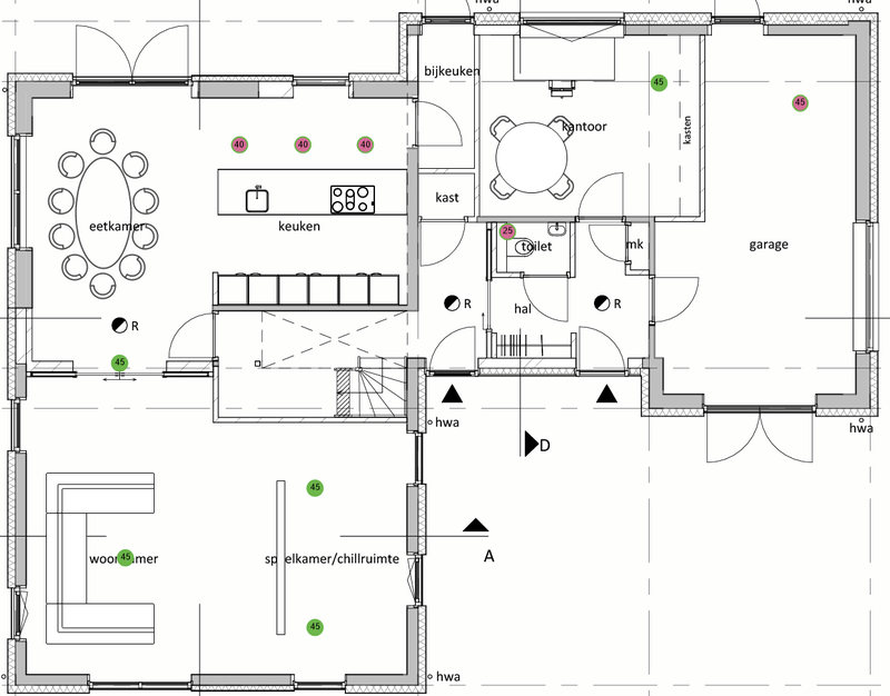

steineken schreef op dinsdag 30 december 2025 @ 19:45:
Bedankt voor de reactie!
Ik heb een nieuwe berekening gemaakt. De dingen waar ik mee zit; ik zit met heel veel overflow vanuit boven naar beneden maar ik heb geen optie om boven minder toe te voeren.
Dus ik zit met twee opties.
1. Zoals ik het nu heb in het onderstaande en dan een ventilatierooster in de muur plaatsen om die overflow van 145 van boven naar de woonkamer te krijgen.
2. Boven extra afzuiging maken om iets meer balans boven te krijgen en dan in de woonkamer meer aanvoeren.
Ik neig eigenlijk naar optie 2 maar dan ga ik wel richting veel meer luchtverplaatsing ten opzichte van optie 1. Was is hierin wijsheid?
Is er een reden dat je nu twee ventielen hebt ingetekend voor de +45 in de slaapkamers. +45 in een kamer op max zou prima met een enkel ventiel moeten kunnen. Ik zou dus 2 ventielen doen in Slaapkamer 1 en dan 1 ventiel in het kantoor en slaapkamers 2 t/m 4. Badkamer zou ik inderdaad 2 ventielen doen als je er 100 wilt afzuigen. Ik zou overwegen om het kantoor ook gewoon op +45 te zetten. Je bent tijdens het werken toch wel wat actiever dan als je slaapt.
Ik kom trouwens maar op een overflow van 155 van boven naar beneden (90+45+45+45+30-100=155) zoals het nu in het plaatje staat.
Paar vragen/ideeën:
- Volgens het overstroom idee zou ook lucht van de entree de speelkamer in kunnen laten gaan. Wanneer je dat via een doorgang richting de keuken daar kan afzuigen scheelt dat lucht die je via de entree de woonkamer in moet krijgen en ook is de afzuiging in de speelkamer dan niet nodig. Het totale debiet gaat er ook mee omlaag.
- Wellicht dus de afzuiging in de speelkamer weglaten
- Wellicht een idee om een doorvoer van de speelkamer richting de keuken te maken?
- Zou je via de muur waar de trap tegen aan staat een doorvoer voor de overflow de woonkamer in kunnen maken?
Wat je opties betreft. Zou ook kijken naar wat er te doen is. Wat is de optie die het makkelijkste te realiseren is? Kan je overal buizen/kokers naar toe krijgen?
  • _kilian_
  • Laatst online: 12:53

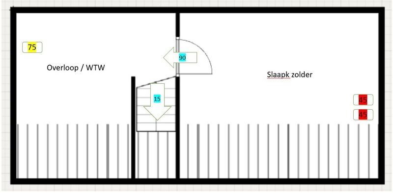

kv1992 schreef op dinsdag 30 december 2025 @ 20:43:
Ik heb eea aangepast. De overloop van de zolder zal niet direct een bestemming hebben, wellicht komt hier op termijn een werkplek.
Klopt het waar ik van ben uitgegaan? En is er een manier om de overflow richting de woonkamer lager te krijgen?
Je aangepaste plaatje ziet er al een stuk beter uit! Als de overloop helemaal open is, dan wordt daar dus lucht aangevoerd die in de slaapkamer op zolder wordt ingeblazen. Daar heb je dan dus niet per se direct een extra ventiel nodig in de toekomst.
Zou dan inderdaad in Slaapkamer 1 en de slaapkamer op zolder 2 ventielen ontwerpen.
Laten we het plaatje eens in tekst gieten. Ik vind het zelf altijd het makkelijkste om van boven naar beneden te werken in een typisch huis, waar de slaapkamers op de hogere verdiepingen liggen en de keuken op de onderste verdieping.
In jou geval zouden we dan 2x45 aanvoeren op de slaapkamer op zolder. Deze 90 kuub gaat dan de trap af naar de 1e verdieping. Hierdoor is er dus al 90 toevoer op de 1e verdieping. Daar komt de 2x45 toevoer uit slaapkamer 1 bij voor een totaal van 180. Tel daar voor slaapkamer 2 en 3 elke nog eens 45 bij en we zitten op 270. Met een afvoer van 25 en 100 van de badkamer en toilet gaat er dus 145 kuub de trap af van de eerste naar de begane grond.
Ik neem even aan dat de trap van de begane naar de 1e in de Gang zit. Daar komt dus de 145 van de eerste uit. Met daarbij de 45 toevoer in het kantoor. Op die manier gaat er dus 220 van de gang de woonkamer in. Dit is trouwens behoorlijk wat en zal niet zomaar door een kier onder de deur gaan. Die 190 is al genoeg voor 4 personen. Afhankelijk van op hoeveel personen je het ontwerpt moet je nog wat toevoeren in de woonkamer. Laten we zeggen dat we het op 6 personen ontwerpen. Met 6x45=270 zouden we dus nog een extra 80 willen aanvoeren in de woonkamer zodat er daar 270 kuub verse lucht beschikbaar is. Je hebt er nu wat minder staan. Deze 270 moeten dan nog afgezogen worden via de keuken, technische ruimte en WC.
Paar ideeen/opmerkingen:
- Als je voor 6 personen ontwerpt zou ik iets meer toevoer in de woonkamer toevoegen. En dan dus wat extra afzuiging in de keuken.
- Je zou eventueel ook kunnen kijken of het mogelijk is om het kantoor lucht via de gang toe te voeren en dan via een doorgang van het kantoor naar de keuken af te voeren. Daarmee wordt het totale benodigde debiet lager en ook de hoeveelheid lucht die via de gang naar de woonkamer moet.
Hoop dat dit nu duidelijk(er) is.

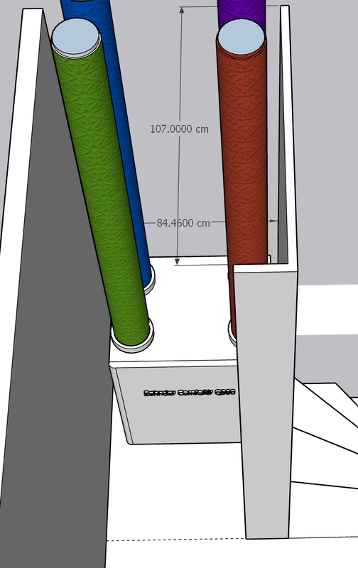

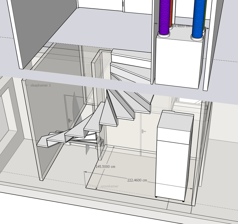

_kilian_ schreef op maandag 29 december 2025 @ 18:45:
Wil de dakdoorvoeren voor mijn project gaan bestellen. Zit nu te kijken naar de Renson Design dakdoorvoer Flex XL. Deze kom ik hier in het topic ook veel tegen. Vind het mooier ogen dan al die pijpen die verticaal uit het dak steken. Volgens hun eigen documentatie is de doorvoer voor zowel toevoer als afvoer te gebruiken. Volgens mij moet ik de flex variant hebben, omdat ik een dak met sneldek dakpannen heb. Zie ik hier nog wat over het hoofd?
Het plan is nu om de toevoer op het dakvlak aan de voorkant te plaatsen. Dit dakvlak ligt op het Noord-Oosten. De afvoer komt dan ongeveer een halve meter hoger op het dakvlak aan de achterkant. Deze ligt op het Zuid-Westen. Ik kom daarmee op een verdunningsfactor van 0.00819 volgens de tool van Itho. Deze verdunningsfactor is obv 450m3/h, het kan zijn dat ik nog voor een unit kies die max 350m3/h kan. Dan wordt de verdunningsfactor nog lager.
Hieronder wat plaatjes. Alle feedback is welkom
Wat zie je hier? Het idee is om de toevoer vanaf buiten naar de unit met een klein stukje geïsoleerde flexbuis van de Renson op de WTW unit aan te sluiten. De afvoer kan dan langs de muur met de buren, door het trapgat naar de hoger gelegen afvoer. Dit ook met flexibele, geïsoleerde buis.
De afvoer van lucht van de woning naar de unit is relatief eenvoudig, deze loopt ook richting de muur met de buren. Vertakt daar naar beneden toe en naar het trapgat. De buis beneden tak in de vloer af richting de badkamer. Het andere deel komt in het toilet beneden uit. Het andere deel gaat via het trapgat en gaat dan naar beneden om in de keuken uit te komen.
De toevoer wordt wat ingewikkelder. Deze moet een stukje omhoog, dan richting de muur met de buren. Een deel gaat dan (links) via het trapgat naar de andere kant van de woning, om daar in de vloer uit te komen, zodat er verse lucht in de slaapkamers op de eerste verdieping ingeblazen kan worden. Het andere deel gaat achter de WTW unit langs en via de muur ook weer de vloer in. Deze voorziet de slaapkamers op de eerste verdieping aan de andere kant van het huis van verse lucht en loopt via de andere muur met de buren naar beneden, door een slaapkamer om in de woonkamer uit te komen en zo ook daar lucht in te kunnen blazen.
De schuin gearceerde delen zijn flexibele buizen/dempers.
Het met puntjes gearceerde deel is een starre demper om overspraak te dempen. Hier zichtbaar tussen de woonkamer en slaapkamer.
Iemand die hier nog feedback op heeft? Lang verhaal kort:
- Is de Renson Design dakdoorvoer Flex XL een veilige keus?
- Iemand nog feedback op de plaatsing van de dakdoorvoeren en het verdere verloop van de buizen in het huis? (zie de plaatjes en beschrijvende tekst)

_kilian_ schreef op woensdag 31 december 2025 @ 16:33:
Ja, die heb ik. Je had het over sneldekpannen, die heb ik ook. Ik heb echter geen flex genomen. Even zoeken in dit topic, ik heb meerdere posts met foto's geplaatst eerder. De flex zal vast wel passen, maar de 'normale' is misschien handiger.
Ik zou ook aanraden om de rensons niet exact boven elkaar te plaatsen, ik ruik hier soms de tostigeur door het huis via buiten omdat de uitvoer het voor elkaar krijgt om 2 meter naar beneden te blazen, tegen de invoer aan.
Niet direct op jou van toepassing. Maar misschien nuttig voor anderen die de Renson overwegen.
Je hebt erg weinig ruimte boven je wtw voor al dat buiswerk, dat kan nog weleens tegenvallen in de praktijk.

@P5ycho bedankt voor de feedback. Dacht dat ik ergens gelezen had dat de ‘normale’ niet compatible zou zijn met sneldekpannen. Zal even op zoek gaan naar je ervaringen en foto’s. Een aannemer gaat het plaatsen, maar ik moet de doorvoeren aanleveren.
En denk dat ik inderdaad met de locatie van de doorvoeren wel goed zit. De verdunningsfactor zit onder de norm van 0,01. Aan en afvoer zitten op verschillende dakvlakken en blazen dus allebei van elkaar af.
Het buizenwerk boven de unit maak ik me inderdaad wel een beetje zorgen over. Heb daar niet heel veel speelruimte... Denk (en hoop) dat het allemaal moet gaan passen, maar het zal wel een aardig gepuzzel en wat gevloek gaan worden ben ik bang.
Kon het niet laten om jou voorbeeld ook door de tool van Itho heen te halen en daar zeggen ze dus dat het voldoet! waardevolle feedback dus. Je ziet wel dat de tool er vanuit gaat dat de lucht verticaal naar buiten/binnen gaat. Daarbij zal het gedrag van de Renson dus inderdaad wel behoorlijke impact hebben.
https://platform.ithodaalderop.nl/verdunningsfactor
Als ik ze op mijn schuin dak (30 graden) zou zetten, dan geeft een verloop van 2 meter over het schuine dak een hoogte verschil van 1m. Wanneer we dat invullen op 125 [dm³/s] / 450 [m³/h] en situatie 6 kiezen waarbij de afvoer dus boven de toevoer ligt, komt er een Verdunningsfactor van 0.0086 uit wat in principe dus goed zou zijn, maar in jou geval dus met tosti lucht :+
Qua verbouwing;
De vaste gegevens:
Pulsie =
180 m3 op een kamer van 16 m2 lijkt mij wat overdreven, als je dat realiseert dan zitten de kinderen in de tocht. De helft lijkt mij een veel logischer uitgangspunt en eigenlijk al vrij royaal.
- Goed plan, die ga ik uitwerken.
- Wellicht dus de afzuiging in de speelkamer weglaten.
- Ik ga denk een deel van de overflow voor de speelkamer gebruiken en dan meer inblazen in de woonkamer. Dat is makkelijker te maken met buizenwerk.
- Dat is zeker mogelijk, ik zal eens narekenen wat ik dan voor ruimte nodig heb.
  • siem123
  • Laatst online: 07:59
pythagorasABC schreef op woensdag 31 december 2025 @ 15:57:
Flow in de kinderkamer kan wel minder, had nog niet stil gestaan bij de beperking van flow onder de deur. Een rooster is suboptimaal, omdat we juist ook t geluid willen beperken tussen beide kamers. Helemaal als de kids straks groter zijn.
Ik zou wel extra afvoer kunnen plaatsen, maar dan is mn overflow ook minder. Dat betekent dus ook dat er extra aanvoer in de woonkamer nodig is. Daarmee is mn onbalans nog steeds hetzelfde. Dat is hetgeen waar ik vooral mee stoei.
Oilman schreef op woensdag 31 december 2025 @ 17:25:
Ok, ok. Fair point. Zal dit aanpassen.

  • pythagorasABC
  • Laatst online: 31-08 20:19
pythagorasABC
A²+B²=C²
siem123 schreef op donderdag 1 januari 2026 @ 15:11:
Een andere optie zou misschien kunnen zijn om de buis direct vanuit de kinderkamer naar een ventiel in de muur naar de woonkamer te laten gaan. Ventielen direct in de woonkamer zou natuurlijk een stuk netter zijn, maar als dat echt geen optie is, is dit misschien een mogelijkheid.
Wat bedoel je precies met dat je overflow minder wordt als je extra afvoer plaatst? De aanvoer en afvoer moet gelijk zijn, dus afvoer moet je er sowieso bij plaatsen. En als je afvoer in de keuken er bij plaatst, dan lijkt het me dat de overflow in de woonkamer/keuken alleen maar hoger kan worden?
Als je de 90 van de kinderkamer verplaatst naar de woonkamer en 120 extra afvoert ben je in balans toch? Als je de 90 weg laat, en 30 extra afvoer hebt in de keuken ben je ook in balans, maar wellicht niet genoeg ventilatie in de woonkamer.
Silence is better than unmeaning words. ~Pythagoras

  • Borne
  • Laatst online: 15:54
Nu enkele maanden in het bezit van een Zehnder Q450 en op zich naar grote tevredenheid. Wat ik nu graag zou willen verbeteren is dat er nogal wat overspraak aanwezig is. Alles is met DYKA AIR ventilatiebuis aangesloten. Vanuit de WTW unit naar de dakkanalen en koppeling op het "centrale buissysteem" is geïsoleerde buis gebruikt maar binnenshuis naar de ventielen kunststof.
Afbeeldingslocatie: https://tweakers.net/i/xKKFQnpfTsuSWOCj2NUcR0KKVHA=/800x/filters:strip_icc():strip_exif()/f/image/sGA0SIwIiZOO8axksW4oHP47.jpg?f=fotoalbum_large
Afbeeldingslocatie: https://tweakers.net/i/B2YfNE9KzzSGsxrM0MD3HUp9NKo=/800x/filters:strip_icc():strip_exif()/f/image/8ewU1BBeM6dvGapdWjkN9SA3.jpg?f=fotoalbum_large
Afbeeldingslocatie: https://tweakers.net/i/XPwxGYorVWxo_PmU2PbO7bDyUsQ=/800x/filters:strip_icc():strip_exif()/f/image/CrgODxuJrXqhF9d1GaMYRQAu.jpg?f=fotoalbum_large
Als in het kantoor een telefoongesprek gevoerd wordt, dan hoor ik dat in woonkamer terug uit de aanvoerventielen. Als we in de woonkamer een gesprek voeren dan is dat terug te horen in de aanvoerventielen in de slaapkamers.
Nu kom ik van Zehnder, de SGD 2-125 overspraakdempers tegen. Dit zijn vrij dure stukjes schuim (20 eur ps) waarbij aangegeven wordt dat deze de flow niet beinvloeden en dus geen nieuwe inregeling noodzakelijk is.
Moet ik nu in elk ventiel een dergelijke SGD 2-125 aanbrengen of bijvoorbeeld alleen in de ruimtes waar het gesprek "veroorzaakt" wordt?

  • P5ycho
  • Laatst online: 12:18
Ik zou zeggen, probeer er eens eentje aan te brengen en kijk of het verschil maakt.
De demping werkt 2 kanten op, dus stel je brengt er een aan in je kantoor, dan hoort heel je huis je telefoongesprek minder, maar je kantoor is tegelijkertijd ook meer geisoleerd van alle andere geluiden.
Als je elk ventiel zou voorzien van zo'n demper heb je er dus effectief 2 tussen elk ventiel zitten. Met wat slim proberen kun je misschien met een paar al veel bereiken.
12x 280Wp ZO, 9x 280Wp + 8x 465Wp ZW, Zubadan SHW80YAA 8kW, Zehnder Q450 ERV
  • Borne
Ik vind het niet zo erg om eenmalig wat meer uit te geven en wat van die dingen bestellen maar misschien dat er een best practice was voor de toepassing.

_kilian_ schreef op woensdag 31 december 2025 @ 16:29:

  • P5ycho
Borne schreef op vrijdag 2 januari 2026 @ 12:57:
Ik heb deze nog nooit gebruikt, best practice is een lindab lrca of lrcna. Daar moet je wel op plannen en is lastiger achteraf.

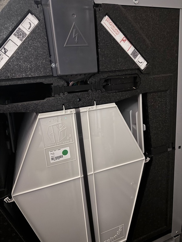

  • JT
  • Laatst online: 13:00
JT
VETAK y0
Vandaag ging ik de bypass vervangen en de binnenkant eens schoonmaken (Flair 300). De warmtewisselaar was echter ook goed vies :X No way dat ik die nog terug ging drukken zonder schoon te maken. Maar nu vraag ik mij af, hoe droog moet de wtw zijn voor die weer terug erin gaat? Tussen die "vinnen" is ook water gekomen van binnenuit dus daar kom je nooit bij en dat zal ook niet in een paar uurtjes verdampen. Ik had hem van buiten aardig droog gemaakt, zelfs tussen die vinnen, maar toen ik hem weer op de andere kant had gelegd om de andere kant ook alle vinnen droog te maken, toen bleek dat er aan de eerst gedroogde kant weer allemaal water doorheen was gaan lopen dankzij de zwaartekracht...
[ Voor 29% gewijzigd door JT op 02-01-2026 17:57 ]

  • nessio
  • Laatst online: 12:27
@JT gewone of enthalpie wisselaar?
2-1 kap, 200m2, SUZ-SWM60VA+ Open Source ME+wtw
  • P5ycho
@JT de warmtewisselaar wordt vaak genoeg nat doordat er condens ontstaat als de uitgaande lucht afkoelt. Geen probleem, gewoon terugplaatsen.

  • JT
JT
VETAK y0
nessio schreef op vrijdag 2 januari 2026 @ 19:21:
Gewoon.
Ecodan warmtepomp
  • nessio
Dan kan ie gewoon terug. De flair’s hebben een afvoer (droogsyfon, type bal)
  • JT
JT
VETAK y0
Dank beiden. Nu nog 1 horde: ik ben vergeten te kijken hoe de oriëntatie was bij het verwijderen :') :+ Aan de linkerkant zit mijn inlaat, onderin een hele vieze ventilator, bovenin een iets minder vieze heat sink ofzo, pre heater? Als dat het is, kun je je ook afvragen of daar niet de lucht als eerste langs komt en of de meest vieze kant van de warmtewisselaar daar niet hoort te zitten. Zoals die nu zit is het met het serienummerstikkertje goed (karakters niet op z'n kop) en ook zit die er op het Brink-filmpje over het verwisselen van de bypass zo in. Dus ik denk wel goed, maar ik wil het toch even dubbelchecken. Als de meest vieze kant van de wisselaar links bovenin moet komen dan zitten de stickers aan de achterkant van de unit (dus niet zichtbaar bij openen aan de voorkant) en karakters van het serienummer op de kop.
[ Voor 3% gewijzigd door JT op 02-01-2026 19:40 ]
Ecodan warmtepomp
  • nessio
De vilten achterkant moet er eerst in en de sticker moet niet op zn kop. Maar mogelijk is er geen verschil tussen boven en onder.
Anders zouden ze wel 1 strip boven monteren met 1 gleuf.
Ik zou die heatsink( voorverwarmer) er uithalen(1 schroefje) en schoonmaken.
Idem de ventilatoren( eruitkantelen)
Anders handleiding van internet downloadener
[ Voor 27% gewijzigd door nessio op 02-01-2026 20:00 ]

  • siem123
pythagorasABC schreef op donderdag 1 januari 2026 @ 22:49:
Je hebt gelijk, dan is het het wel in balans. Ik zou dan 1 of 2 ventielen in de opslag plaatsen ipv in de keuken, dan komt de overflow van boven ook beter terecht in de woonkamer.
Ik zit dan nog wel met een *veel* te lage afzuiging in de badkamers (12%). Om dit recht te trekken voeg ik 2x 60 toe. Maar dan ben ik mn overflow vanaf boven kwijt. Dan krijg ik weer heel erg veel ventielen in de woonkamer / keuken. Precies wat ik niet wil/kan.
Afbeeldingslocatie: https://tweakers.net/i/ua_mj1x56wvzmXW5sJPTj99fbJE=/800x/filters:strip_exif()/f/image/4WeOE6JQ0rYE4qDVGH1EXOrM.png?f=fotoalbum_large
Als ik 5x aanvoer en 4x afvoer (of 2) in mn kanaalplaten moet gaan maken, dan wordt de praktische uitvoerbaarheid wel erg lastig. Dit doet mij het hele WTW-project te overwegen. |:(
Is dit nou gewoon een lastige casus, of snap ik er te weinig van? :?

  • JT
JT
VETAK y0
Goed, voor degenen die zelf eens hun Brink Flair willen onderhouden, vandaag voor het eerst gedaan.
Bah:
Members only:
Zo een eerste keer heeft het me tussen de 2 en 3 uur gekost inclusief het vervangen van de bypass, volgende keer gaat het heel wat sneller denk ik zo :) Het is in ieder geval totaal niet spannend. Wie een computer in elkaar zet of in een laptop ram en/of SSD zelf wisselt kan dit ook.
Ecodan warmtepomp
  • P5ycho
@siem123 Het percentage bij de badkamer staat daar omdat Zehnder aangeeft dat je een minimum percentage in de badkamer af moet zuigen als je de automatische vochtdetectie goed wilt laten werken. 120 is erg veel voor een badkamer, meer dan ik hier normaal voorbij zie komen.

  • nessio
@JT goed bezig geweest. Wtw was wel heel erg vies bij jou.
Overigens ben ik ook 2/3 uur bezig geweest.
Met warm water afspoelen met zacht wasmiddel in bad staat zelfs op een filmpje van zehnder. Zo heb ik het ook gedaan.

@JT Bedankt voor de foto's. Hoeveel jaar heeft hij staan draaien voordat je hem hebt schoongemaakt?

Dag Allen,
Beste wensen nog voor het nieuwe jaar!
Wij zijn bezig met een complete verbouwing van onze verbouwing en zijn nu zo ver dat we toegekomen zijn aan de leidingplannen en uiteraard bijhorend de ventilatie!
Hierbij de visie betreft de montageplekken van de ventielen, Benedenverdieping kunnen we in principe alle kanten op. enkel zitten er een hele boel spotjes in het plafond, vandaar deze plekken. De bovenverdieping is wat moeilijker. Het plafond loopt overal direct schuin omhoog tot de nok. Dit willen we graag zo houden en wil dus vanaf de technische ruimte kant gaan werken. De leidingen kunnen wel achter een knieschot langs.
Enkel zit ik met enkele vragen betreft de ventilatie.
1. Tussen de woonkamer/keuken gedeelte komt een schuifdeur. Deze zal eigenlijk altijd open staan, maar juist bij veel gezelschap in de keuken, dicht. Juist dan zitten er meerdere mensen aan de keukentafel en wil je hier juist meer verse lucht. (Uitgaande van 1,5cm speling geheel rondom de schuifdeuren (1,95*2,60) kan hier maar (x0,3m3/1cm2) 4m3 per uur door) Hierdoor lijkt het mij niet overbodig om 1 ventiel juist aan deze zijde van de deur te plaatsen.
2. Betreft aanvulling op vraag 2. in de tabel kom ik dus ook niet helemaal uit wat ik exact met de overflow moet invullen/ of dit op dit moment klopt.
3. Het dak is een gording dak met hierop dakplaten. Het gaat hierbij om Unidek Aero RC6.3 met hieronder gordingen welke op 1,5m1 overspanning geplaats zijn. Volgens de technische sheet kunnen de platen een overspanning van 5m1hebben. Het dak is totaal 6,5m1 lang. Kort verhaal lang, deze balken kunnen wij rustig wat gaten in boren. Volgens de berekening in de tabel heb ik voor bijv. slaapkamer 1, 2x sprio 125mm nodig welke dan op een luchtflow van 1,02 m/2. Waar ik mee zit is dat dit vrij grote gaten zijn tegenover balken van 220mm. Nu kan ik ook kiezen voor 4x 90 mm flexibel, met luchtflow van 1,41m/s. Enkel ben ik bijna allergisch voor geluidjes en wil ik wel zeker weten dat we dit niet horen.
Afbeeldingslocatie: https://tweakers.net/i/rvvjGSUFLziT_-e_RTblFcRwlaE=/800x/filters:strip_exif()/f/image/SgWHW273BNpg2463olP2ceIB.png?f=fotoalbum_large
Afbeeldingslocatie: https://tweakers.net/i/VHpz7JF_Yj3tRP6vQSl5PUDriQo=/800x/filters:strip_exif()/f/image/ptBjAIXnXJ8U90y9583BeAtp.png?f=fotoalbum_large
Afbeeldingslocatie: https://tweakers.net/i/xjLe_W02ODOFysPrOd6DqQaqZIQ=/800x/filters:strip_exif()/f/image/L7o2NbV8YK4doZZrPXITT4mr.png?f=fotoalbum_large
Graag hoor ik jullie tips en tricks! Alvast thanx!

Ik wil zelf een WTW installeren met alles van Zehnder. Op basis van een ComfoAir Q450 unit, ComfoTube 90 en ComfoPipe Compact 200 buizen, ComfoWell als verdeelkast met dempers en ook de plenums (ComfoCase).
Enkele beginnersvragen waar ik niet meteen een antwoord op kan vinden. Mocht iemand anders nog een Zehnder installatie hebben gedaan en tips hebben, top d:)b De Ikea stijl handleidingen vind ik niet altijd even duidelijk.
Boor je best de gaten waar de plenums doorgaan met 140/142mm zoals in de handleiding staat of kan het ook kleiner uit met 132? Vul je de ruimte tussen plenum en boorgat het beste met (low expansion) PUR?
Als je een wand ventiel wil maken in een voorzetwand, is de minimale lengte van het plenum dan 13cm? Dus je wand moet 13cm extra naar voor?
Hoe maak je de verbinding tussen het binnen luchtverdeelsysteem (ComfoPipe Compact 200) en de dakdoorvoer? Ik denk hierbij aan de Unnink Ventus 200? Kan dat gewoon met een ComfoPipe Compact mof?
Ja ok, ik t hoeft natuurlijk niet perse automatisch, kan ook een gewoon een schakelaar zijn. 8)7
Ik zou dan uitkomen op +150 in de woonkamer en -120 in de keuken.
Ik zou dan willen werken met een luchtverdeelsysteem, (keuze is nog niet gemaakt), maar ik heb nog geen gevoel bij het drukverlies bij 60 m3/uur/ventiel. Voor jou gevoel, zou ik het redden om dit fatsoenlijk aan te leggen met 60 m3/uur?

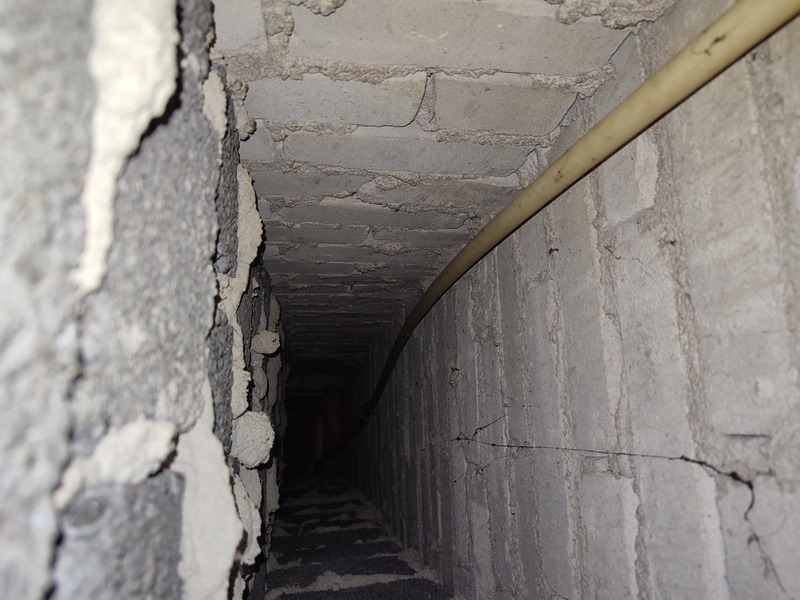

Ik heb wat destructief onderzoek gedaan in huis en een mooie ongebruikte loze verticale schacht gevonden op de eerste verdieping van ongeveer 300*300mm direct naast de oude schoorsteen. Hier kan ik dus mooi de aanvoer voor de woonkamer in kwijt.
Ik dacht zelf om het sloopwerk te minimaliseren door enkel een gat te maken aan de onderzijde en de houten vloer van de 2e verdieping en een flexibele aluminium slang van 125 er doorheen te trekken. Bij de woonkamer zal een aanvoer komen van 100 m3/h. Mijn vraag nu, is dit een goed idee? De buis zal 2,5 meter los verticaal in de halfsteens gemetselde schacht komen. Gaat dit goed of gaat de buis straks herrie maken omdat hij los door de schacht zit.

siem123 schreef op zaterdag 3 januari 2026 @ 14:53:
Nou, automatisch is toch wel heel fijn hoor. Schakelaars worden altijd vergeten.
60m3/h afvoer kan altijd wel. Je kunt de datasheets van de ventielen lezen om af te leiden welke debieten er bij welke geluidsgrens mogelijk zijn.
Ik heb de teat van je plan niet goed bekeken (ben zelf druk met klussen) maar ik zou verwachten dat je meer afzuigt in de keuken dan in de badkamers. Kan ook aan je indeling liggen.

P5ycho schreef op vrijdag 2 januari 2026 @ 23:22:
@JT maar hoe komt dat ding zo vies dan? zijn je filters zo slecht of is het schimmel?
Wij wisselen netjes filters op de aangegeven momenten en we hebben van die filters die zelfs fijnstof uit de lucht halen. Dus daar zal het niet aan liggen. Misschien heb ik te lang gewacht met 4 jaar. Ik had ook niet verwacht dat het zo vies zou zijn vanwege de filters, maar nu ik weet dat de ventilator ongefilterde lucht naar binnen lijkt te trekken (filter zit in het bovenste compartiment, ventilator onderste). Ik weet niet of het schimmel was, er zat wel wat wittigs, maar het stof langs de naden van de behuizing van de ventilator is ook licht van kleur. Ik wil hem nu gewoon jaarlijks even open maken.
nessio schreef op zaterdag 3 januari 2026 @ 09:59:
Ja zag ik. Alleen had ik ergens gelezen dat je de wisselaar idealiter minstens een paar uur maar liefst een hele dag eruit moest laten om te drogen, toen besloot ik hem maar niet helemaal onder te dompelen. Ik denk dat ik het volgend jaar zomer doe, dan droogt het een stuk sneller en druk ik hem ook in bad.
perslucht schreef op zaterdag 3 januari 2026 @ 10:32:
Jaar of 4.

De onze is van mei 2022 en heb afgelopen november pas helemaal schoongemaakt.
De reden was dat ik nu ook een enthalpiewisselaar heb. Die heb ik er toen ingezet. De gewone gaat er het voorjaar weer in. Ik heb de gewone dus in de 2e douche uit laten lekken.
Overigens zit de viezigheid voor de filters
Maar onze wtw was lang niet zo vies
Ik gebruik ook een F7 en een G4 filter

JT schreef op zaterdag 3 januari 2026 @ 15:36:
Wat zou het nut zijn van de wisselaar laten drogen? Ik kan me daar niets bij voorstellen; het is 1 blok metaal (aluminium?). Ik heb de wisselaar er wel eens uitgehaald op een koude dag en dan stroomt het water er aan alle kanten uit. Lijkt me dan weinig toevoegen om hem helemaal droog terug te stoppen. Enige uitzondering zou misschien zijn als je daarna de wtw langere tijd uit zou laten staan.

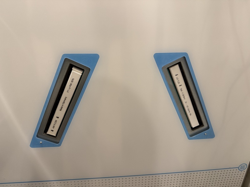

Ik heb hier een Orcon EcoMax 400 maar heb opeens sterk twijfels of de filters er wel goed in zitten. Ik heb een G4 en F7 filter. Als ik het goed begrepen heb, is het F7 filter bedoeld voor de buitenlucht. Maar... de buitenlucht zou aan de rechterkant binnen moeten komen toch (bij de geïsoleerde buizen)? Bij mij zit mijn F7 filter aan de linkerzijde (zo zat ie er vanaf de bouw in, en dat heb ik altijd aangehouden):
Afbeeldingslocatie: https://tweakers.net/i/JFASCBPIzx8XmmY-vVmkDEKD8So=/800x/filters:strip_icc():strip_exif()/f/image/fNQhxcxfW6sxcOKEkVnmx7Yt.jpg?f=fotoalbum_large
omniscale.nl
  • nessio
Waar de muggen en vliegen zitten op het filter is de buitenlucht kant

nessio schreef op zaterdag 3 januari 2026 @ 17:33:
Wat een beetje jammer is: ik heb de oude filters net weggegooid dus ik kan het niet meer checken. Van de week nog maar eens doen dus.
Vervolgvraag: kan het kwaad om aan beide kanten de F7 te gebruiken?

posttoast schreef op zaterdag 3 januari 2026 @ 17:31:
Ik heb de F7 inderdaad rechts zitten en daar zitten inderdaad ook de motten.
Overigens kan een Orcon in beide richtingen aangesloten worden volgens mij, dus ook via links naar buiten. Dus dan is het een kwestie van even de buizen volgen.

2x F7 kan maar is niet nodig. Pollen, etc komen van buiten.
Bij brink hebben ze diverse uitvoeringen.
Ik heb bijv links boven buiten en rechts onder binnen.
Of bij orco dat ook kan weet ik niet

Ik heb het nog even opgezocht, maar je kan de Orcon inderdaad ombouwen van links naar rechts. En andersom uiteraard

Rensebrink schreef op zaterdag 3 januari 2026 @ 14:54:
Misschien wel mogelijk met spiro kanalen: zie willem7q in "Het centrale balansventilatie met warmteterugwinning topic" en de daaropvolgende vragen/antwoorden.

P5ycho schreef op zaterdag 3 januari 2026 @ 15:09:
Automatisch heeft ook wel mn voorkeur, maar dat maakt eea wel lastig, Met een debiet van 510 m3 kom ik uit op 12% voor de badkamers.
Als ik dat naar minimaal 15% wil hebben, kom ik op 570 uit. Met 240 afvoer in de keuken en 210 toevoer in de woonkamer. Totaal dus 8 ventielen.
Afbeeldingslocatie: https://tweakers.net/i/YZ-qyhgfXrCptyhfIZc0EPxlYzg=/800x/filters:strip_exif()/f/image/P0HHEhW0LpUPVKpgsyRxuQu1.png?f=fotoalbum_large
Als ik kijk naar bv Vent-Axia 125, dan zie ik dat er 15 pa drukval is bij 60 m3 en 25 decibel. 9https://www.ventilatieland.nl/static/uploads/pictures/original/other/productblad-uniflexplus-rv-ventilatie-ventiel-vent-axia_5070011351078.pdf) Als ik dan in de OP lees dat je ongeveer 100pa "luchtweerstandbudget" hebt, dan zit ik daar met deze 8 ventielen al aan. Klopt dat?
  • P5ycho
Ik zou het even bij Zehnder checken met die badkamers omdat je op het randje zit.
De ventielen staan parallel, dus dat is niet zo. Bovendien zijn de ventielen instelbaar en hebben dus geen vaste drukval. Wel een minimale, afhankelijk van het debiet.
Het budget gaat op aan:
Dakdoorvoer
Buizen
Wtw
Demper
Buizenstelsel
Ventiel
In die volgorde.
Deze componenten hebben allemaal een weerstand, en dus drukval.

Bedankt voor de feedback.
We zijn momenteel met zijn tweeën, dus ik zou liever o.b.v. vier personen willen dimensioneren. Mijn ontwerp is nu zoals te zien op de screenshots.
Een aantal overwegingen/twijfels die ik hier wil delen:
1) Afzuigventiel op de overloop zolder om overstroom naar eerste verdieping te verlagen?
2) Levert het problemen op als overstroom 90m3/h is en de kier onder de deur dit niet faciliteert?
Ik plaats liever zo min mogelijk roosters in deuren en/of muren. In de deur van de overloop naar de badkamer is acceptabel. Van de hal naar de woonkamer of kantoor naar keuken zou eventueel ook nog kunnen. Maar verder wil ik eigenlijk geen roosters toevoegen.[Afbeelding]
Zou iemand hier zijn licht nog even op willen laten schijnen? Benieuwd naar jullie bevindingen over de laatste versie van mijn ontwerp en overwegingen.Afbeeldingslocatie: https://tweakers.net/i/0OfpV5M8Ozx7aLN49DGXLkCalBY=/800x/filters:strip_icc():strip_exif()/f/image/e9wvkhu3ve99L2dBNyWW0h2I.jpg?f=fotoalbum_large

Zou iemand hier zijn licht nog even op willen laten schijnen? Benieuwd naar jullie bevindingen over de laatste versie van mijn ontwerp en overwegingen.[Afbeelding]
Je overstroom van 1e->0e is 50 maar je hebt 15 ingetekend op de 1e.
Pulsie gang 0e heb je niet nodig. +50 woonkamer zodat je niet 95 hoeft over te stromen door de gangdeur, dat is namelijk een gigantische deurspleet of overstroom voorziening.
Die +50 in de woonkamer kun je prima ook rechts doen, maar je kunt overwegen om die dichter bij de techniek te plaatsen zodat je minder kans hebt om je keukenluchtjes naar de techniek te voeren.
PV Output 1.350Wp ZWW 10°
Bedankt voor je reactie.
De 15 verwijst naar de overstroom van de 2e->1e.
Ik overweeg een rooster te maken in de muur van de gang naar de woonkamer of van het kantoor naar de keuken. Hierdoor zou ik de overstroom via de deurkier van de hal naar de woonkamer op max. 50 kunnen beperken. Is het geen probleem als het rooster bijvoorbeeld achter een plint (boven kastenwand keuken) komt te zitten?
En verder dus wel in grote lijnen eens met dit ontwerp?

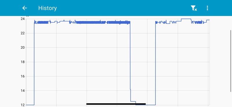

Iemand ervaring met het troubleshooten van een Brink Flair 300?
Vorig jaar met de kou ging de WTW unit in storing; de voorverwarmer zou niet werken. De voorverwarmer gaat normaal gesproken aan als het onder 0 word, en moet de lucht voorverwarmen zodat er geen(/minder) risico op bevriezen of condensvorming is. Ik heb in februari de voorverwarmer vervangen, maar daarna is het niet meer onder 0 geweest, dus de unit heeft het hele jaar zonder problemen gedraaid.
Dit weekend was het natuurlijk weer koud, en helaas schiet de unit weer opnieuw in dezelfde storing. Zodra de buitentemperatuur 0 of lager word, stopt de ventilator een kwartier met draaien, om daarna weer aan te gaan. dit houdt ie een paar minuten vol, tot weer de lage temperatuur gedetecteerd word, en de ventilator weer stopt.
Omdat ik de voorverwarmer vorig jaar al vervangen heb, vermoed ik dat het probleem ergens anders zit, maar ik kan geen bijzondere dingen vinden: Alles lijkt correct aangesloten, ik zie ook geen glaszekeringen op het moederbord die mogelijk doorgebrand kunnen zijn.
Het enige wat mij opvalt is dat de buitentemperatuur flipt nadat de ventilator is gestopt (dus het lijkt een gevolg, geen oorzaak), die geeft dan een waarde rond 65535. Ik lees dat uit via modbus, ik weet nog niet of dat ook in de interface van de flair 300 die waarde heeft.

Voor jou nu misschien te laat, maar tip voor anderen:
Voordat je willekeurig onderdelen gaat vervangen even een stukje diagnose doen.
Een verwarmingselement laat zich vrij gemakkelijk doormeten, en een defect kan net zo goed in de bedrading zitten, de aansturing, of de detectie van de werking.
Ook in de zomer is de werking eenvoudig te controleren: Omring de buitentemperatuursensor met een zakje ijsblokjes en monitor de uitgang van de voorverwarmer.
Voor jou: Kun je de voorverwarmer niet helemaal in het menu uitschakelen zodat de WTW als een WTW zonder voorverwarmer gaat functioneren? Dat is ook niet fantastisch, maar beter dan niets, en dan kun je rustig proberen de storing te verhelpen.

Andrehj schreef op maandag 5 januari 2026 @ 18:49:
De voorverwarmer is helaas niet uit te schakelen via het menu. Ik ga vanavond of morgen even kijken of ik het verwarmingselement kan doormeten. Ik zie dat er ook 2 ‘overspanningsbeveiligers’ in de kabel zitten, die zal ik ook even doormeten. (Maar volgens mij heb ik die bij het vervangen van het element ook al vervangen)

  • Lord Anubis
  • Laatst online: 15:27
GudZ schreef op zondag 4 januari 2026 @ 14:21:
Of is misschien de 45m3/h uit het kantoor, of een deel er van, bruikbaar naar de keuken i.p.v naar de hal? Minder tocht en minder koude lucht de woonkamer in. Wat zou daar op tegen zijn?

Ik heb mijn Zehnder e400 proberen te reinigen maar ik kreeg de warmtewisselaar er niet uit.
1e keer gewoon stekker eruit en opengemaakt en toen stonden de bypasskleppen omhoog (niet tegen wisselaar aan). KReeg alleen geen beweging in wisselaar dus boekje gelezen en daar stond "zet in service stand zodat de bypass kleppen goed staat".
Zo gezegd zo gedaan, servicemodus aangezet maar toen stonden de bypass kleppen opeens tegen de wisselaar. Dat is toch vreemd? Kreeg weer geen beweging in de wisselaar iig.
Afbeeldingslocatie: https://tweakers.net/i/leb0Inws8xvJFTS7FxtH0vIfJn0=/x800/filters:strip_icc():strip_exif()/f/image/AowcykqGHdN9zrXfNl9oGO3c.jpg?f=fotoalbum_large
Afbeeldingslocatie: https://tweakers.net/i/pXzWA_uO9394sHR7yVdKnvDkv9U=/x800/filters:strip_icc():strip_exif()/f/image/xqr6HQhdTfjEOh9BH1xZQ5YR.jpg?f=fotoalbum_large

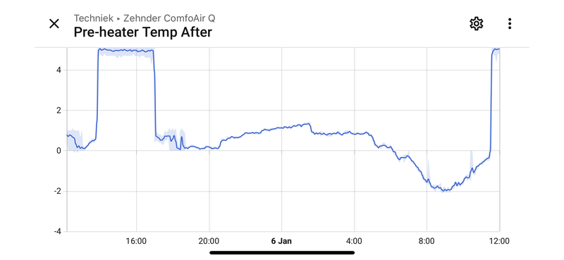

Het lijkt erop dat de voorverwarmer toch is aangesprongen (grafiekje 1) maar gekke is dat ik dat niet in het verbruik zie (grafiekje 2) Afbeeldingslocatie: https://tweakers.net/i/KJNN5ZOBTnemRXzq3R5I7530_Vc=/800x/filters:strip_exif()/f/image/weXju4iQlluqNkOcE8O0ykHA.png?f=fotoalbum_large
Afbeeldingslocatie: https://tweakers.net/i/yMYTZ8JHAWTj92Z9WRsj5rahKWg=/800x/filters:strip_exif()/f/image/aOOuSwwhy4S0wQs5q1jOfeSk.png?f=fotoalbum_large
Zelfinstallatie Vaillant Arotherm Plus 55/6 | Zehnder Q450 | Variotherm DWTW | Enphase Envoy S + IQ7x Panasonic 7x335WP
  • Mats007
  • Registratie: Oktober 2017
  • Laatst online: 15:16
bensss schreef op dinsdag 6 januari 2026 @ 12:17:
Het lijkt erop dat de voorverwarmer toch is aangesprongen (grafiekje 1) maar gekke is dat ik dat niet in het verbruik zie (grafiekje 2) [Afbeelding]
Die twee overzichten rijmen inderdaad niet helemaal met elkaar nee. Wel fijn dat ie dan toch aanspringt! Wellicht is het verbruik van de voorverwarmer in een aparte entity te zien?

Ik ga er maar even een shelly meter tussen zetten want ik ben eigenlijk wel benieuwd idd. Ik kan tot nu toe geen entiteit vinden die het totale verbruik weergeeft. Of ik moet er overheen kijken.
Wel listig, dan lijkt het alsof het heel zuinig draait terwijl de voorverwarmer stilletje energie slurpt.

Hallo allemaal,
Ik ben bezig met het buizenplan voor mijn huis. Ik heb niet veel ruimte om de WTW unit ergens kwijt te kunnen, aangezien ik geen zolder heb. Ik heb een ruimte gevonden, maar ik twijfel of dat wel groot genoeg is. De ruimte is 85x110cm. Is dit te krap? De ruimte deelt ook een muur (van gips) met een slaapkamer. Gaat dat geluidsoverlast geven?
Afbeeldingslocatie: https://tweakers.net/i/W4ukkkCi_lMoKoXctgJnDRKSglA=/x800/filters:strip_exif()/f/image/HqZDAceSajO6zfGY7Oormj4b.png?f=fotoalbum_large
Het alternatief is een verdieping eronder (waar de huidige mechanische ventilatie (afvoer) unit staat), maar dan moet ik dus 4 gaten maken door de verdiepingsvloer. Ik weet ook niet of het voor de constructie zo handig is om zoveel gaten te maken op een redelijk klein oppervlakte?
Afbeeldingslocatie: https://tweakers.net/i/5RLCBP1OZ4KgWmxXENiBUKJZQ3s=/800x/filters:strip_exif()/f/image/Yz8WAfZpySZRsm9OiscwwtE9.png?f=fotoalbum_large
  • Borne
Ik heb een Zehnder Q450 die op zolder staat maar ik ben ook blij dat hij daar staat. Je kunt hem best goed horen.
Ik zou hem niet op een woon of slaapverdieping willen hebben.

  • P5ycho
@hawlery Op een betonnen vloer opstellen, of ophangen aan een muur met genoeg massa, zie installatiehandleiding.
Als je de ruimte afsluit en de unit van de wand houdt kan dat prima. Ik ga er vanuit dat het gipswandje gevuld is, anders eventueel wat geluidsdempend materiaal aanbrengen in die ruimte.
In een eigen afgesloten ruimte op de verdieping is beter dan op een open zolder zonder ombouw, ben het dus niet eens met bovenstaand.

  • hawlery
  • Laatst online: 19-09 17:59
P5ycho schreef op dinsdag 6 januari 2026 @ 16:34:
De muur waar ik het op zou monteren is stevig. Die verdieping moet ook nog gebouwd worden, dus ik kan rekening houden met geluidsisolerende muren. In de andere ruimte zou het ook grenzen aan slaapkamers. Ik heb simpelweg geen andere mogelijkheid dan het te laten grenzen aan slaapkamers. Het liefst zet ik het dus boven op de nieuwe verdieping, maar ik weet nog steeds niet zeker of 85x110cm genoeg is om alles netjes te installeren en om ook bijv. filters te vervangen.
  • P5ycho
Dat zie ik wel goedkomen.
Voor de maten kun je even de installatiehandleiding lezen, daar staat in hoeveel ruimte je vrij moet houden.
[ Voor 19% gewijzigd door P5ycho op 06-01-2026 18:12 ]

@laurens0619 Normaliter staan in de service mode de kleppen iets van de wisselaar af. Als ze namelijk helemaal teruggetrokken (= maximaal van de wisselaar af) staan (zoals op je bovenste foto), dan kun je de kleppen zelf niet demonteren, vooral de rechtse niet, omdat je die dan niet naar je toe kunt schuiven.
De wisselaar zelf zit soms wat vast, dan moet je even wat harder rukken en wat prutsen om die uit de unit getrokken te krijgen.

  • laurens0619
  • Laatst online: 15:57
Afbeeldingslocatie: https://tweakers.net/i/WRlQ0nDmi2Pfu_49YQ8lRQQuC7A=/x800/filters:strip_icc():strip_exif()/f/image/CISsLq2k0b5jh7pUPUHEgx45.jpg?f=fotoalbum_large
