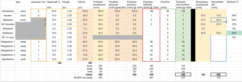

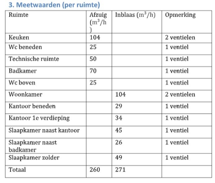

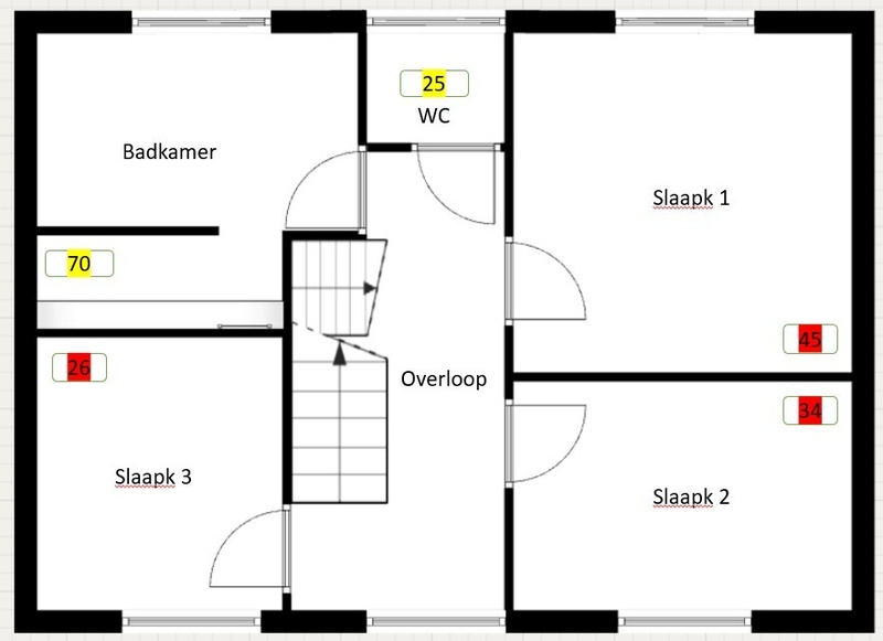

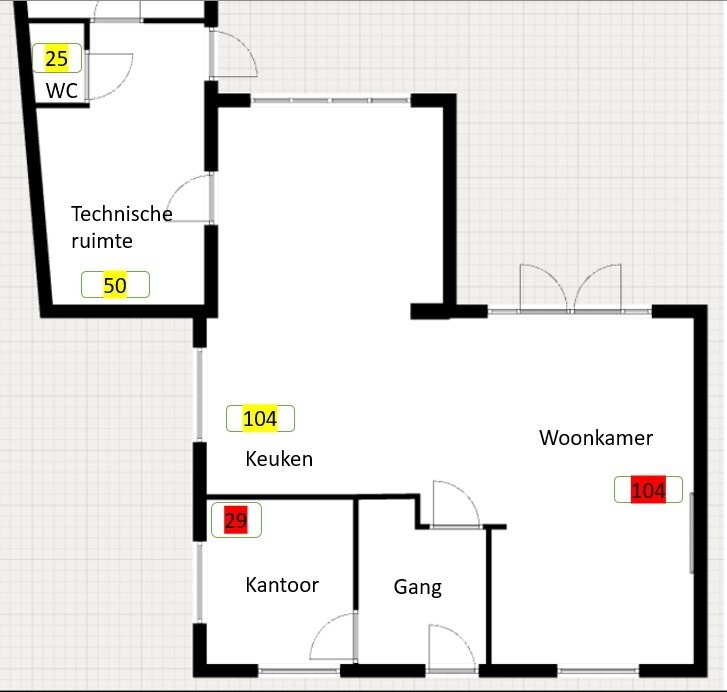

Alweer een tijdje geleden sinds ik mijn design hier heb gedeeld, ik heb met wat aanpassingen denk ik nu de puntjes op de i gezet, maar ben ook heel benieuwd of er nog ruimte voor verbetering wordt gezien. Grootste stap is dat ik het limiet van maximaal 50% overflow per ruimte heb laten varen en hier meer gebruik van maak op de begane grond om meer efficiëntie te halen.
Mijn berekening komt nu op het volgende uit:Afbeeldingslocatie: https://tweakers.net/i/zjd9ZYwg1_sbygCodOOcH0cboug=/800x/filters:strip_exif()/f/image/s2MWIWcsgpMq67YBAdujrboX.png?f=fotoalbum_large
Totaal debiet van 605m³/h, waarvan 390m³/h door pulsie en de overige 35% door overflow.

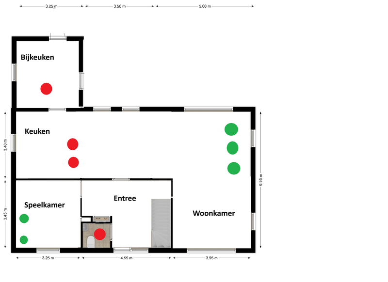

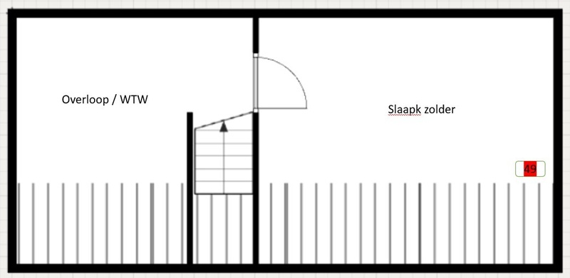

Met de ventielen als volgt geplaatst over de verdiepingen
2e: Afbeeldingslocatie: https://tweakers.net/i/UChDxEtgjhuPdoKBjwXIoXuPZtw=/x800/filters:strip_icc():strip_exif()/f/image/9u4YSAhl07KSeD8zXxieZjof.jpg?f=fotoalbum_large
1e: Afbeeldingslocatie: https://tweakers.net/i/1sRIR6fancpOTOOFmxH_YMHWJFo=/x800/filters:strip_exif()/f/image/rkqAwaNRN23y4cnMG3n8ICRW.png?f=fotoalbum_large
bg: Afbeeldingslocatie: https://tweakers.net/i/507M0acVMfSJWc4awQZmGqjhCvk=/x800/filters:strip_exif()/f/image/Wsbkp0rHCL6rVbnNSj6tf89a.png?f=fotoalbum_large
Wat over een paar jaar aangepast zou gaan worden met een uitbouw:
Afbeeldingslocatie: https://tweakers.net/i/YR4Yrcem08BxzzPv6fhpttcwUrg=/x800/filters:strip_exif()/f/image/HoYR3H5zCQWjhkYpuiZuGrx3.png?f=fotoalbum_large
Deze uitbouw heeft verder geen invloed op de balansberekening
Heb ik hiermee een redelijk geoptimaliseerd ontwerp te pakken of laat ik toch nog iets liggen?

beste robincollie zou je kunnen delen hoe je dit allemaal berekent hebt heb je daar een programma voor?
  • RobinCollie
  • Registratie: Maart 2018
  • Laatst online: 16-08 09:20
Annieklus schreef op dinsdag 16 december 2025 @ 14:12:
Zeker, ik heb de sheet van P5ycho gebruikt: P5ycho in "Het centrale balansventilatie met warmteterugwinning topic" Kan gewoon in Google sheets/Excel :)

  • P5ycho
@RobinCollie hoe ga je zorgen dat die overflow niet de makkelijkste weg kiest en meteen richting keuken trekt?
Je debiet is flinkt hoog, zeker als je in acht neemt dat je al bijna volledig overflow gebruikt voor je woonkamer. Zo hoog dat ik me afvraag of je niet iets slims moet doen met de aanvoer op de verdiepingen.
Wat betreft de warmteverdeling, dat is grotendeels afhankelijk van de isolatieschil. Een wtw helpt mee verdelen, maar een paar m2 dubbelglas is al meer verlies dan de winst van de wtw voor een ruimte.
Beter isoleren betekent vaak ook warmer slapen omdat de kamer boven de woonkamer ligt, waar gestookt wordt. Vloeren zijn ongeisoleerd, dus die warmte trekt toch je slaapkamer in.
[ Voor 37% gewijzigd door P5ycho op 16-12-2025 21:03 ]

P5ycho schreef op dinsdag 16 december 2025 @ 20:59:
Goed punt, dat is denk ik alleen in de toekomstige situatie met de uitbouw relevant, toch? Want in de huidige situatie waar woonkamer en keuken gescheiden zijn gaat er maar zoveel lucht naar de keuken als er wordt afgezogen. Dan heb je in de woonkamer uiteraard alsnog de situatie dat de makkelijkste weg onder de deur naar de afzuiging is, maar dat zou ik enigszins kunnen beperken door de deur zoveel mogelijk kiervrij te maken (hoop ik).
Voor de situatie met de uitbouw is het eigenlijk nog een reden om de oude deur naar de keuken gewoon volledig dicht te maken zodat alle toevoer door de deur naar de woonkamer en het muurrooster moet. Dan zou de situatie als volgt worden:
Afbeeldingslocatie: https://tweakers.net/i/VF7y5r89nIWHwNkl1d3iBNuG8BI=/x800/filters:strip_exif()/f/image/UvX8RLMqjIs0ku1U4BWbQDzN.png?f=fotoalbum_large
Het muurrooster moet dan wel toereikend zijn natuurlijk. Maar dit zou het risico van overflow die volledig ontsnapt via de keuken grotendeels beperken lijkt me?
Je debiet is flink hoog, zeker als je in acht neemt dat je al bijna volledig overflow gebruikt voor je woonkamer. Zo hoog dat ik me afvraag of je niet iets slims moet doen met de aanvoer op de verdiepingen.
Ik snap niet helemaal wat je bedoelt denk ik. Is mijn debiet onrealistisch hoog voor een huis met deze omvang en geeft dat problemen? Moet ik dan toch minder pulsie per ruimte gaan aanbrengen? Ik kan voor Slaapkamer A en de Speelkamer nog wel iets minder pulsie aanbrengen omdat daar niet 2 volwassenen, maar 2 kinderen verblijven. En dan zou ik de woonkamer ook wat kunnen terugschalen. Ik had het nu juist wat ruimer aangebracht om ook een situatie met bijvoorbeeld 4 volwassenen en 2-3 kinderen in het huis te accommoderen voor visite.
Ok, dus dat verschil zou dan minimaal zijn. Mijn zorg was een beetje dat als je actief in een ruimte waar je stookt gaat afzuigen je daar veel sneller warmte verliest die dan onnodig naar de ongebruikte ruimtes gaat door de balansventilatie. Met als resultaat dat je meer moet gaan stoken om de woonkamer warm te houden

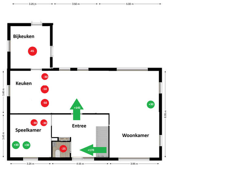

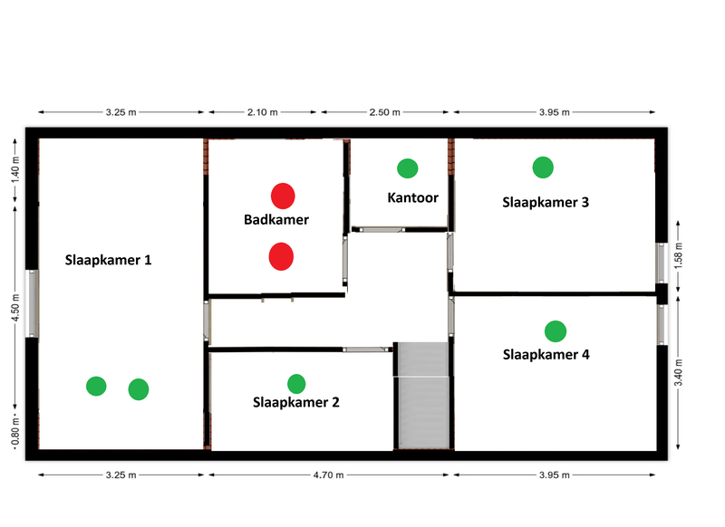

Mijn plan is hier uitgedoktert. Dit is de overzichtstekening. Het gaat om ruimtes die niet permanent bewoond worden (tuinhuis), dus heb lagere eisen (en kosten).
Afbeeldingslocatie: https://tweakers.net/i/mkuChiBVPxf9GUw_xuhmr6uDRaM=/fit-in/4000x4000/filters:no_upscale():strip_exif()/f/image/zLEj0QPFQEwjbm1a8zM7JAo8.png?f=user_large
Ik vond het een beetje lastig om dit in de calculatiesheet in te voeren, maar als het goed is komt het onder de 220m3/h (3 personen behalve bij een feestje, badkamer). De sheet begon bij 4m/s in het geel te komen, dus ik dacht doe een maatje grotere diameter, dat zijn de kosten/moeite niet. Verkeerd gedacht?
edit: ik heb mijn ene beschikbare dakdoorvoer net nagemeten... 100mm helaas.Voldoende voor in/uitblazen? Of beter maar 2 nieuwe maken?

@studiostevus Als je meteen splitst naar 2x 125mm met een Ystuk voor de aanvoer binnen heb je sowieso geen 160mm nodig daarvoor.
De aanvoer van buiten naar de unit is wel een eindje, meter of 7? Met die 100mm doorvoer, je kunt het proberen, maar ik vind het erg krap.
Verder prima toepassing van die unit denk ik.

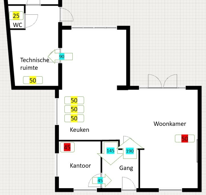

Deze week eindelijk toegekomen aan plannen maken voor de WTW in onze twee-onder-een-kap uit 1958. We wonen hier nu met z'n drieën, en wellicht ooit met vier.
Heb me al flink zitten inlezen en denk dat ik langzaam een beetje begrijp hoe het kan werken. Initieel kwam ik niet uit met de berekening omdat het concept overflow en hoe je dit kunt toepassen uit de instructies in de sheet niet duidelijk is.
Hier is mijn plattegrond. Bijzonder aan ons huis is dat de keuken in een aanbouw zit, maar dat ik geen mogelijkheid zie om in de keuken zelf af te voeren. Het dak van de keuken is namelijk helaas lager dan het plafond van de woonkamer. De doorgang naar de keuken is open, 90x2.15.
Afbeeldingslocatie: https://tweakers.net/i/j-LBHlfcq9TXB8VuJ6JupNvI4oQ=/800x/filters:strip_exif()/f/image/SwheQy7Zu2Wk9brdzr6IzoTP.png?f=fotoalbum_large
Afbeeldingslocatie: https://tweakers.net/i/cG1MiKpYUDd3kAnkYXWtb7eTNZ4=/800x/filters:strip_exif()/f/image/YqOrgwoy5xmldZeMbGgF5fBp.png?f=fotoalbum_large
Vragen die ik nu heb:
- Is dit een redelijk ontwerp, en is 80 m/3 overflow een beetje normaal?
- Gaat het in de praktijk veel uitmaken dat de keuken geen eigen afzuiging heeft? Ik zou als het echt helpt een doorgang kunnen boren via de muur van de woonkamer, maar dan verplaats ik een ventiel simpelweg van de ene kant naar de andere kant van de muur, terwijl de open deur er vrijwel naast zit.

  • P5ycho
Als je verbetertips hebt voor de overflow omschrijving, dan zijn ze welkom!
Er komt aardig wat vieze lucht vrij bij het koken, als je geen afvoer direct in de keuken gaat toepassen, dan toch zeker een goede afzuigkap naar buiten met wat nalooptijd.
Het is zeker niet ideaal.
80m3/h overflow lijkt me prima. Waarom twijfel je?
Het probleem is meer dat de overflow direct bij de uitvoer uitkomt, je hebt nu effectief maar 100m3/h in de woonkamer. Dat is genoeg voor 2.
[ Voor 25% gewijzigd door P5ycho op 19-12-2025 11:04 ]

  • webloem
  • Laatst online: 17-08 19:41
P5ycho schreef op vrijdag 19 december 2025 @ 11:02:
Keuken heeft een afzuigkap naar buiten inderdaad, en ventilatierooster boven het raam. Wellicht dat ik ooit nog een ventilatieopening met klep maak. Alternatief is een voorzetwand / koof in de hoek, maar dan verplaatst het ventiel zich enkel naar de andere kant van de muur. Weet niet of ik het dat waard vindt. Dan wacht ik liever op een een toekomstige grotere verbouwing.
Ik zou natuurlijk een ventilatierooster van gang naar woonkamer kunnen maken. Ik verwacht alleen dat de deur vrijwel altijd open zal staan. De deur sluiten als er meer gasten in huis zijn natuurlijk ook een optie, en dan minimale ventilatie onder de deur aanhouden.
  • willem7q
webloem schreef op vrijdag 19 december 2025 @ 09:10:
Het is wat meer gedoe, maar zeker niet onmogelijk om het luchtkanaal voor de keuken boven het dak buiten te laten verlopen. Het kanaal moet dan op pootjes staan met ballast (bvb betontegels) op de bestaande dakdichting (een beetje zoals je zonnepanelen op een plat dak plaatst). Het kanaal moet dan zeker geïsoleerd worden, en die isolatie moet beschermd zijn tegen regen bvb. door een inox buitenschaal. Daar bestaan allemaal standaard producten voor.
Aan jou om af te wegen of dat extra werk de moeite waard is.
  • GudZ
  • Laatst online: 21:58
Je kunt door de muur naar de keuken en dan doorgaan bovenin de hoek met een koof. De ventielen dan in de koof zetten. Ik zie het probleem niet maar weet ook je plafondhoogte en ruimte boven de keukenkastjes niet.

Laten we beginnen met het ontwerp met de bekende calculatiesheet. Zie de plaatjes hieronder. Feedback is van harte welkom. Heb het zo simpel mogelijk proberen te houden met eigenlijk overal gelijke aan/afvoer per ventiel. Wasruimte/badkamer/toilet zuigen misschien wat veel af, maar anders zou ik echt enorm veel in de keuken moeten gaan afzuigen.
Hierbij meteen maar een paar vragen:
  1. Volgens de berekening kom ik op een max debiet van 360m3/h aan. Die 10 m3 is wel te knijpen dus denk dat ik ook wel met een 350 uit zou kunnen. Dus de vraag 350, of toch maar voor een 450 gaan? Denk dat ik de hier veel genoemde/gebruikte Zehnder Q serie wil gebruiken

Je hebt zoveel nodig als je uiteindelijk nodig hebt. Beter iets te overbemeten dan een unit die vaak op zn tegen moet draaien.
Pulsie op de vloer ga je wel voelen denk ik.
Ik denk niet dat je met een open buis moet werken. Hoeveel doorsnede heeft die afvoer?
Verder: hebben alle kamers op de 1e en 2e nu 45 pulsie? Zijn er geen plekken waar twee mensen vertoeven? Wij zitten wel eens samen achter het bureau bijvoorbeeld. Of m'n partner slaapt voor de gein eens naast me.

@GudZ Bedankt voor je feedback. Dus maar beter voor de Q450 gaan, als ik jou zo lees.
In de speelkamer op zolder zou ik eenvoudig direct naast de WTW unit kunnen inblazen, maar dan zit ik zo'n beetje direct naast de deur. Dat voelt ook niet helemaal lekker. Dan kan ik gevoelsmatig beter richting die tussenwand gaan en dan daarin de wand inblazen.
In de keuken moet ik 180m3 maximaal afzuigen. Ik ga de bestaande buis vervangen. De nieuwe kan dus zo breed worden als nodig is. Zit nu aan 160mm te denken. Jij zou daar dus een ventiel op zetten?
De masterbedroom en inloopkast zijn 1 grote ruimte. Door in beide 'kamers' 45 in te blazen kom ik daar dus op 90 uit, wat geschikt zou moeten zijn voor 2 personen. Als ik ergens meer zou willen aanvoeren, dan zou dat denk ik eerder op de speelkamer zijn, omdat daar toch met meerdere kids gespeeld zal worden en het kantoor, vooral om daar maar genoeg frisse lucht te hebben. Deze extra toevoer, zou ik dan eventueel via het trapgat ook meteen weer af kunnen zuigen door een ventiel in het trapgat te plaatsen. Anders moet ik beneden nog meer gaan afzuigen.
@willem7q Fijn om te horen dat ik niet de enige ben die voor een dergelijk oplossing gaat. Het moet wel in 1x goed. Er wordt een maatwerkkeuken geplaatst. Wil niet dat ik daar straks wat aan moet gaan aanpassen. Dat wordt een dure hobby. Hoeveel ga jij in de keuken afvoeren? Wat voor diameter buis ga je daar gebruiken? Hoe groot is de spleet die je open houd?

180m3 kan het beste over 180mm. Dan zit je op 2 m/s. 180 over 160mm is 2,5 m/s en kan ook. Zou het wel over meerdere ventielen afzuigen. Leuk zo'n spleet boven je keukenkast maar hoe ga je dat schoonhouden? Zeker bij de keuken waar vet meegezogen wordt. Meerdere muurventielen in bovenplinten of een koof zouden prima kunnen.
1e
Inloopkast heb ik overheen gelezen. 45 overstroom naar master en daar ook 45 pulsie is voldoende dan zoals je al had. Excuses.
2e
Wasruimte 45 extractie is beetje overkill. Maak je die naar 25 of 0 (als het al überhaupt nodig is). Speelruimte, als daar echt gespeeld wordt met meerdere personen dan zou ik er 45->90 pulsie doen.
20 minder bij wasruimte
45 meer pulsie in speelkamer
45 meer overstromen van de 2->1e
45 meer overstromen van de 1->beg
45 mindsr pulsie woonkamer zou je kunnen doen, maar ik weet niet of het genoeg mengt als alles door de deur komt.
Dan kom je prima uit met die 350.

Ik zou jullie willen vragen een sanity check te doen op mijn (beoogde) inregeling. Stukje achtergrond: Het betreft een bestaande installatie die aangepast is en opnieuw inregelt moet worden. De woonkamer en de keuken hadden ooit een open verbinding, waardoor dat als 1 ruimte gerekend kon worden. Die verbinding is dicht gemaakt, waardoor het stukje ventilatie iets ingewikkelder is geworden. Daardoor kom ik dus ook op een vrij fors aantal m3/u uit. We hebben een Orcon Maxcomfort 500, dus die kan het qua capaciteit wel aan gelukkig.
De vraag is dus of jullie nog verbeteringen zien of dingen die ik heb gemist. Alvast bedankt!
Hieronder de balansberekening + plattegronden met ventilatiepunten:
Afbeeldingslocatie: https://tweakers.net/i/IWu6U_FgYzJcd9E-75i_r1zHkZw=/800x/filters:strip_exif()/f/image/LFtbLVX10Oqsya829w4QoFm4.png?f=fotoalbum_large
Afbeeldingslocatie: https://tweakers.net/i/dl5mIh-6eB2oDEwNWn9o20vld-g=/x800/filters:strip_icc():strip_exif()/f/image/BlY3Ra0RP8tDjzdleXwCS1Du.jpg?f=fotoalbum_large
De begane grond was van origine opgedeeld in een inpandige berging en een keuken. Deze hebben we samengevoegd tot 1 ruimte. Vandaar de aanwezigheid van 2 invoerventielen en 3 afvoerventielen in 1 ruimte.
Ik overweeg nog om de 35 m3/u via een (nog te realiseren) muurrooster achterwege te laten, omdat we normaal gesproken 56 m3/u moeten invoeren - (50 + 35) * 0.66 - en dat wel voldoende onder de deur door kan, zonder de norm al te ver te overschrijden. Daarnaast hebben we deze deur vaak open voor de kat.
Afbeeldingslocatie: https://tweakers.net/i/87zE_dEuR91bK__TBjaSCUfANWY=/800x/filters:strip_icc():strip_exif()/f/image/g3xbcMNDRhnFxZHpmbPhe9V8.jpg?f=fotoalbum_large
In de woonkamer hebben we 2 invoerventielen. Door het gebruik van Zehnder Comfovalve S125's hoop ik hier 75 m3/u per ventiel in te kunnen blazen zonder al te veel geluid. Vervolgens dan 50 m3/h afvoeren onder de deur door en 100 m3/u via een nog te realiseren muurrooster.
Afbeeldingslocatie: https://tweakers.net/i/BHZVbk-gEZfEzHrOsJZTpczrlpE=/800x/filters:strip_icc():strip_exif()/f/image/yJhO3QK7w2JLXql7Jd0s8heR.jpg?f=fotoalbum_large
Op de slaapkamers hebben we ook maar 1 ventiel per kamer. Voor onze slaapkamer wil ik dan ook weer gebruik maken van een ComfoValve om 75 m3/u in te voeren.
Afbeeldingslocatie: https://tweakers.net/i/A_xvvuxKEeVvqL2dTGXe9fxf1k0=/x800/filters:strip_icc():strip_exif()/f/image/OPxpWtWngF5UapXoFh0uG7GQ.jpg?f=fotoalbum_large

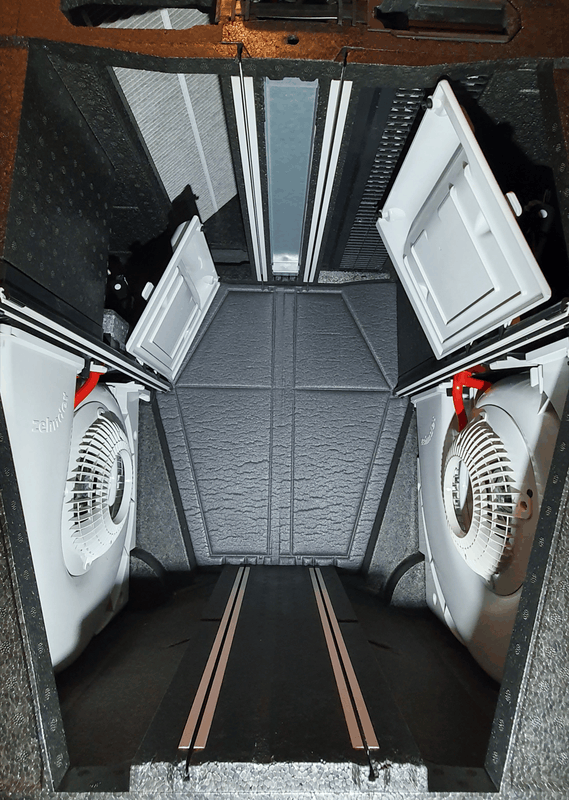

2 jaar geleden verhuisd, hing een oude Renovent die van ellende uit elkaar viel. Lokale installateurs geen tijd, zin en/of een belachelijke offerte, online een partij gevonden die landelijk opereert en hem wel wilde vervangen voor een flair 300, kanalen schoonmaken en afstellen. Prima. Achteraf zelf willen doen maar daar doen we niks meer aan.
Volgens handleiding Brink ca. 1 maal per 3 jaar onderhoud door installateur. Ziet er niet echt spannend uit dus dat kunnen we zelf ook wel. Mooi klusje voor kerstvakantie. Ook al zitten we op 2 jaar en niet 3 jaar vond ik het een goed idee om vandaag eens te kijken hoe dit moet. Afgelopen 2 jaar uiteraard altijd netjes op tijd filters vervangen.
Nou, trek ik vandaag dat ding open, word ik toch even niet vrolijk van. Ik maakte hem open voor stof, dat vond ik niet of nauwelijks. Wel een partij schimmel van heb ik jou daar....
1. Aan de kant van de luchtaanvoer wel her en der wat schimmel in de behuizing.
2. Ventilator aanvoer ERG veel schimmel. Heb slakkenhuis helemaal losgehaald en alles grondig schoongemaakt.
3. Voorverwarmer is al redelijk roestig na 2 jaar...
Foto's:
Afbeeldingslocatie: https://tweakers.net/i/KuXeYhXHHDH1vJWkmD4T3V204jc=/x800/filters:strip_icc():strip_exif()/f/image/4x6NuMcKDnhxhNJGG6pHwcyO.jpg?f=fotoalbum_large
Afbeeldingslocatie: https://tweakers.net/i/y1-pzAyvxdWN-3Hiy6CZO7ZB1n0=/800x/filters:strip_icc():strip_exif()/f/image/wfxsNNAoVlfrRMiIvoECs7NR.jpg?f=fotoalbum_large
Afbeeldingslocatie: https://tweakers.net/i/sGmTQkfDCg0drp7wBWGbqxMwt5A=/800x/filters:strip_icc():strip_exif()/f/image/Lj2sb2kwmRJyS2hNX6iP9NT6.jpg?f=fotoalbum_large
Ik ga maandag ook nog wel even bellen met de installateur maar ben even benieuwd hoe jullie naar deze schimmel kijken....en die voorverwarmer die roestig is, moet daar iets mee? Sifon heb ik trouwens ook schoongemaakt en gecheckt, die was wel schoon/niet verstopt.
Baal er wel redelijk van dat we dit als gezin al weet ik veel hoe lang inademen.
@Dersan Ergens heeft Zehnder daar toch iets goed gedaan, want in onze Q600, die er nu 5.5 jaar in zit, heb ik dat allemaal niet. Geen roest en ook geen schimmel (uitgezonderd het toevoerfilter, daar ontkom je niet aan de schimmelvorming, vandaar ook minimaal elk jaar vervangen). Ook de bedrading is daarin vele malen netter weggewerkt dan wat ik op jouw foto's zie. Die bedrading zit bijvoorbeeld nergens in de luchtstroom en blijft dus altijd netjes.
Het enige is dat ik een maandje geleden de lagers van afvoerventilator heb vervangen, die van de toevoerventilator staan voor komende week op de agenda.
Kan het zijn dat jou Brink ook een wat bijzondere volgorde van componenten heeft? Dat ventilatoren en voorverwarmer bijvoorbeeld niet door een filter worden schoongehouden?
[ Voor 5% gewijzigd door Andrehj op 27-12-2025 20:32 ]

@Andrehj de brink flair 300,etc heeft geen filter voor toevoermotor en voorverwarmer.
Overigens heb ik na 3,5 jaar daar geen schimmel. Wel een beetje roest op de voorverwarmer.
@Dersan je moet de voorverwarmer wel schoonmaken. Schroefje los en er uit kantelen. Naar voren trekken en dan uitzuigen.
Zie nu nog allemaal spinrag in de luchtstroom.

@TomVH2 je hebt gelijk. Deze afbeeldingen zijn duidelijker. Dus motoren wel maar voorverwarmer niet.
Hoe de luchtstroom met bypass is, is mij niet duidelijk. De klep zit de kant huis in/uit.
Op afbeelding bij rode luchtstroom.

Ik heb een vraag mbt mijn ventilatiesysteem. Ik heb momenteel een eerste berekening maar ik kom niet uit de regels voor overflow. 8)7
Afbeeldingslocatie: https://tweakers.net/i/mAuhk-3zpazwzI8QZg0TIo4kiyw=/800x/filters:strip_exif()/f/image/ssSvCTnMF5WxTfqdCod7ntKH.png?f=fotoalbum_large
Afbeeldingslocatie: https://tweakers.net/i/-whFta_-tNvetlJX-VqFGgI3K6E=/800x/filters:strip_exif()/f/image/ci3VtrytG5wsXfnLvN8xrMjt.png?f=fotoalbum_large
Afbeeldingslocatie: https://tweakers.net/i/oriY3mgD_s2GpKspmUHSiFfoT4w=/800x/filters:strip_exif()/f/image/SkE1nEfHvp8JApOKFTf0DDE5.png?f=fotoalbum_large
Ik zag dat de gemiddelde regel is dat je ongeveer 50-60 m3 per persoon kan rekenen voor de volledige woning. Ik weet dat ik nog niet een balans heb maar dat los ik later op. De slaapkamers heb ik nu op 45 en de slaapkamer van mij en mijn vrouw op 90. Daardoor krijg ik op de bovenverdieping (als ik 75 afzuig op de badkamer) een positive overflow. Hoeveel mag ik daarvoor meerekenen in mijn woonkamer / keuken?
TLDR;
Moet ik voor 5 personen op ongeveer 300m3 per uur uitkomen?
Mag ik daarvoor de overflow van de slaapkamers berekenen voor de woonkamer? Zo ja hoeveel?
Andere dingen om nog rekening mee te houden mbt de aanvoer?
In het geval dat ik de positieve overflow vanuit de slaapkamers kan gebruiken wil ik dit afzuigen in de keuken.
Alvast bedankt.

Goedemiddag,
Ik ben bezig met het ontwerp voor WTW in onze kluswoning. Waar ik een beetje op vastloop is het dimensioneren van de overstroom. Op de plattegrond is niet zichtbaar dat er boven de WC / technische ruimte op de begane grond nog een ruimte zit die niet op de WTW wordt aangesloten. Hier zitten ventilatieroosters in de deuren.
Bijgevoegd wat ik tot nu toe heb. Kunnen jullie hier eens naar kijken en mij voorzien van tips / feedback?
Grt. Kai
Afbeeldingslocatie: https://tweakers.net/i/En3bh_2l9Jwu2gh0QKTCHTW8AYI=/fit-in/4920x3264/filters:max_bytes(3145728):no_upscale():strip_icc():strip_exif()/f/image/nlAFfyyVjYDaHgKTixzwsIDX.jpg?f=user_large
Afbeeldingslocatie: https://tweakers.net/i/Shardph2-XGgWLYUuh7a3qWymMU=/fit-in/4920x3264/filters:max_bytes(3145728):no_upscale():strip_icc():strip_exif()/f/image/b08SF9PMmvOo4H9oMonHOrfQ.jpg?f=user_large
Afbeeldingslocatie: https://tweakers.net/i/ggW-t-M5CqFXwgEhnNUwzmKario=/800x/filters:strip_icc():strip_exif()/f/image/VyXYHxiqsW45hJTwgP97THng.jpg?f=fotoalbum_large
Afbeeldingslocatie: https://tweakers.net/i/esfrlPsMuLkAJWwvxfQdb5HDswY=/800x/filters:strip_icc():strip_exif()/f/image/DYtrtOvdw7E1H6DloPAJGUI5.jpg?f=fotoalbum_large

steineken schreef op dinsdag 30 december 2025 @ 16:24:
TLDR;
Alvast bedankt.
@steineken Het maakt de tekening wat makkelijker te lezen als je ook de debieten per kamer/ventiel erbij zet. Teken eventueel ook de richting van de lucht door deuren/trappen heen.
Probeer het inderdaad in balans te krijgen, dat is het nu niet. Je lijkt de extra toevoer in de woonkamer niet nodig te hebben en moet flink meer afzuigen in de keuken om alles in balans te krijgen.
Een aandachtspunt wordt wel hoe je de lucht van de entree de woonkamer in krijgt. Je sheet is niet compleet en klopt nu niet, maar komt zomaar op 175 a 200 m3/h wat van de entree naar de woonkamer moet. Dat wordt een behoorlijke kier of rooster.
Ik mis volgens mij nog het kantoor in het Excel overzicht. In de Excel staat de badkamer op -50, terwijl in je tekst -75 vermeld.
Met 5 personen zou 300m3/u kunnen ja.
Als er op de verdieping meer wordt ingeblazen dan kan je deze toevoer gebruiken in een andere ruimte. Dat is het idee van overflow. De lucht moet er dan wel kunnen komen.
Kijk eerst even naar je kantoor en wat je in de badkamer wilt en probeer dan de sheet kloppend te krijgen.

kv1992 schreef op dinsdag 30 december 2025 @ 16:33:
Goedemiddag,
Grt. Kai
@kv1992 hierbij my 2 ct.
Het lijkt erop dat je nu dimensioneert op oppervlakte/inhoud. In dit topic zie je vaak dat er gedimensioneerd wordt op basis van aantal personen die ergens aanwezig kunnen zijn. Je overzicht is ook niet in balans.
Slaapkamer zolder, wordt deze door 1 of twee personen gebruikt? Je ziet dat er hier vaak gerekend wordt met 45 m3/u per persoon. Op de maximale stand. Zelfde geldt voor de slaapkamers op de eerste verdieping. Kijkend naar de grootte van de slaapkamers zou ik verwachten dat er 2 personen op zolder (kunnen) liggen. Dan zou ik rekenen met +90 op de zolder en voor de slaapkamers 1 t/m3 op de 1e verdieping met +45 per kamer. Zou voor het kantoor ook voor +45 gaan. Dan zou je een toevoer dmv overflow van 180 beschikbaar hebben in de woonkamer. Dat is dus al genoeg voor 4 personen. De technische ruimte kan je waarschijnlijk minder in afzuigen, laten we die op -25 zetten. Als je dan 130 afzuigt in de keuken zou je zelfs geen extra toevoer in de woonkamer nodig hebben. Je kan natuurlijk daar nog wat extra in toevoeren en dan de afvoer in de keuken/technische ruimte/wc verhogen.
Wat gaat er op de overloop op zolder gebeuren?
De 180 overflow die van de gang naar de woonkamer gaat is wel behoorlijk. Daar heb je een aardige kier of rooster voor nodig.

Bedankt voor de reactie!
Ik heb een nieuwe berekening gemaakt. De dingen waar ik mee zit; ik zit met heel veel overflow vanuit boven naar beneden maar ik heb geen optie om boven minder toe te voeren.
Dus ik zit met twee opties.
1. Zoals ik het nu heb in het onderstaande en dan een ventilatierooster in de muur plaatsen om die overflow van 145 van boven naar de woonkamer te krijgen.
2. Boven extra afzuiging maken om iets meer balans boven te krijgen en dan in de woonkamer meer aanvoeren.
Ik neig eigenlijk naar optie 2 maar dan ga ik wel richting veel meer luchtverplaatsing ten opzichte van optie 1. Was is hierin wijsheid?

_kilian_ schreef op dinsdag 30 december 2025 @ 18:40:
Bedankt voor je reactie.
Slaapkamer 1 en de slaapkamer op zolder kunnen inderdaad worden ingericht op twee personen. Betekent dit ook dat er twee toevoerventielen per ruimte moeten komen om in het gevraagde m3/h te voldoen?
Komt de overflow van 180m3/h uit slaapkamer 1 t/m 3 en het kantoor? Dit volg ik niet helemaal, want een deel van deze overflow kan toch worden afgezogen door de badkamer en toilet?
Ik ga even met de rekentool aan de slag. Deze berekening is aangeleverd door iemand die een ventilatiebedrijf heeft, maar op korte termijn geen tijd had om de klus ook daadwerkelijk uit te voeren.
ik kan enkel veronderstellingen maken omdat ik het toestel zelf niet heb. Er is nog ruimte onder de warmtewisselaar. Volgen mij is er daar een kanaal waardoor de lucht, bij bypass actief, van extractie woning naar buiten gaat. En dus niet via de warmtewisselaar. Dan passeert de lucht niet via het filter. Dus extractieventilator krijgt dan wel wat stof tijdens bypassmode.
Ik heb eea aangepast. De overloop van de zolder zal niet direct een bestemming hebben, wellicht komt hier op termijn een werkplek.
Klopt het waar ik van ben uitgegaan? En is er een manier om de overflow richting de woonkamer lager te krijgen?
