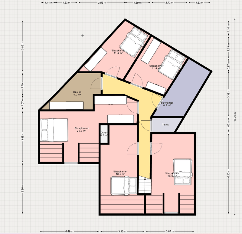

Huidige plannen/overwegingen boven
Afbeeldingslocatie: https://tweakers.net/i/l06uYvlwdoAH_oBu3991xtW_h4M=/232x232/filters:strip_exif()/f/image/iFjiK4bWb8XfGCWoaKNRXtPm.png?f=fotoalbum_tileAfbeeldingslocatie: https://tweakers.net/i/LUxdP-nQTHFil0zXfq08TAlqVUY=/232x232/filters:strip_exif()/f/image/gftbmpUiNHCo4lUEDxwsWpDJ.png?f=fotoalbum_tile
- Badkamer komt onder de schuine kap.
- Voorste kamers blijven (grotendeels) gelijk.
- Indeling van de badkamer blijft lastig. Wie heeft er een goed idee?

Ik snap ook niet zo goed waarom die twee slaapkamers moeilijk zijn, je hebt daar een berging die nogal groot is. Waarom die niet kleiner, hoekje daarvan bij de ene slaapkamer en dan de muur iets schuiven zodat de andere slaapkamer ook groter is.
Die kunnen inderdaad wel wat groter, maar dan krijg je erg onhandige vormen. Bij voorkeur zijn de slaapkamers natuurlijk zo vierkant mogelijk. Ik blijf stoeien met de deuren, daar kom ik niet lekker mee uit. Daarbij ga ik er vanuit dat de deur van de grootste slaapkamer op deze plek blijft.

  • indigo79
Als de locatie van de badkamer wijzigen een optie is: ik had in mijn eerste huis een badkamer zonder daglicht en dat heeft mij eigenlijk nooit gestoord (klassiek (Belgisch) rijtjeshuis met achterbouw. Vooraan beneden bureau gemaakt, middelste kamer verdeeld in badkamer (voorste helft) en keuken (achterste helft) die open was naar de eetkamer (achterbouw)). Als je daarmee kan schuiven, zijn er nog wel wat mogelijkheden; anders zie ik ook niet veel meer opties dan een klein beetje schuiven met de muren. Voor je slaapkamers wil je sowieso daglicht.
Dit hebben we in een vorig huis gehad, en dat is niet bevallen, dus is geen optie.

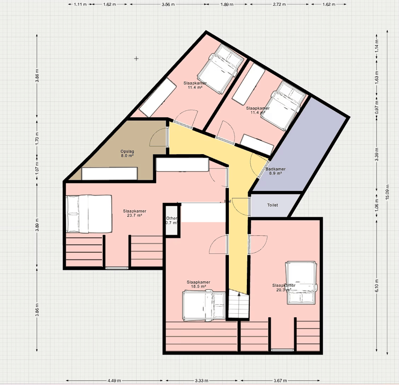

Als het al zoveel scheelt, ik zou dat nog maar eens goed in het hele plaatje doorrekenen. Het scheelt je een "droogoplossing" voor je washok, het scheelt je kalfroosters voor de aanvoer in je kozijnen en zowel je airco als je warmtepomp kunnen een stapje kleiner (C>D scheelt >2kW ventilatieverlies op deze m3's) in vermogen. Het kan ook zo 1-2 stappen schelen in je energielabel, dat levert weer een rentekorting op.
Edit: Qua indeling zou ik kijken of je 1 kast (de onderste) voor de hoofdslaapkamer in de muur van de slaapkamer linksonder kan verwerken. Anders lijkt het me veel te benauwd om daar lekker door te lopen.
Zo dus:
Afbeeldingslocatie: https://tweakers.net/i/pbBQq_VKpCHKhKVTXlg7xEbfugs=/800x/filters:strip_exif()/f/image/dbl5OO2iR9eM2RnDjvIzMH6Q.png?f=fotoalbum_large
