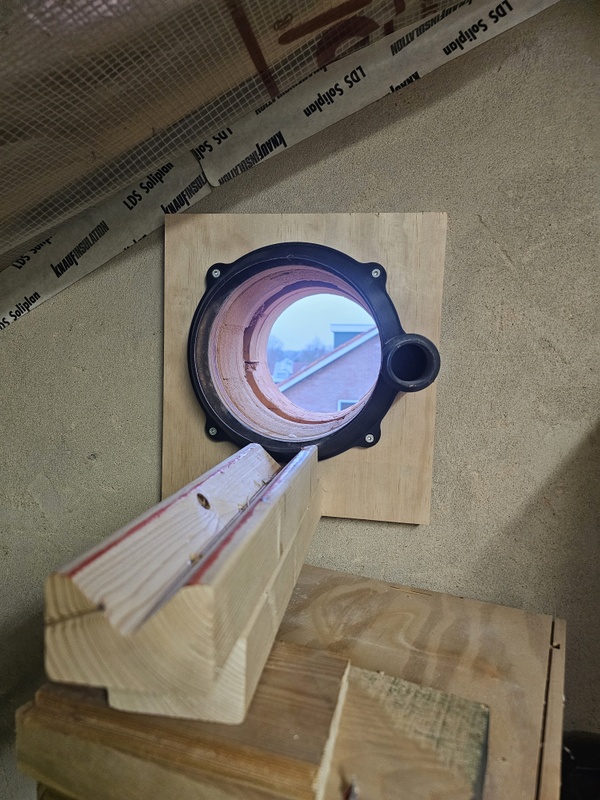

Ik meen dat ik eerder eens over had gepost of over had gelezen, maar ik zet even met de inbouwruimte benodigd voor ventielen. Ik heb een Imaginair 125 RLV ventiel, en die moet een centimeter of 6 in een 125 spiro worden gestoken. Die spiro moet dan weer over een 125 aansluiten van een T profiel.
Dit T profiel komt tussen de balken, maar steekt als snel 4 a 5cm onder de balken uit.
Hier komt nog die 6cm insteekdiepte van het profiel bij, 10 a 11cm tot onderkant balk. Enige wat ik dan nog heb is panlat van 2cm, en stucplaat van 1.25cm, en wat stucwerk zelf, maar dit alles is nooit genoeg om die 10/11cm te overbruggen. Dus dan kom ik uit op een koof, of het hele plafond verlagen. Beide wil ik eigenlijk niet. Maar ik zit te kijken naar die Ubbink ventieladapters bijv. (zoiets), zou dit een mogelijke oplossing zijn? Deze zou ik wat hoger kunnen bevestigen tussen de balken, en volgens mij schuift een ventiel hier ook precies in.
Hebben anderen ook met die probleem gezeten? Diepte nodig voor insteken van ventielen en maar beperkte ruimte? Mis ik iets, zijn er andere oplossingen?

Ik heb dan ook sterke vraagtekens bij het design van deze warmtewisselaar en vraag me af welke design andere merken gebruiken om dit te voorkomen.
De HRV van de Q450 bevat ook nog "veel" water. Als ik de warmtewisselaar verwijder en draai dan komt er toch ook ongeveer 100 a 200ml water uit. Ook tussen de lamellen zie ik druppels. Hier rendement van HRV 91% bij 0,7°C buiten en 84% van ERV bij 1°C buiten (jouw formule met energiewinst uit vochtrecup niet meegerekend).
Ben eigenlijk wel benieuwd hoe de lamellen van de Zehnder Q eruit zien (en hoe het water tussen blijft hangen). Kan niet online 123 een foto vinden. Mijn unit (Orcon HRC OptiAir 260) heeft soort van kanaaltjes die voor mij gevoel heel snel met water verstopt raken. Doordat deze kanaaltjes heel klein zijn, raken ze heel snel verstopt met druppels en de druppels kunnen moeilijk doorheen. Dit is wel mijn aannamen.

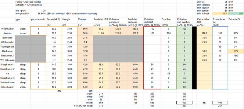

  • dirslash
  • Registratie: Februari 2026
  • Laatst online: 15-05 17:12

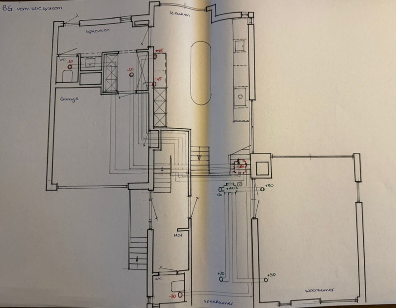

Goedenavond allemaal,
TLDR: Zou iemand deze ventilatieberekening na kunnen kijken en mij kunnen vertellen of een WTW unit bij deze M3/H en woning zinvol/verstandig is?
Ter achtergrond; we zijn een jaren 1920 woning, energielabel G, aan het renoveren midden in een stad. De verlaagde plafonds gaan eruit en de volledige electra en leidingen worden opnieuw gedaan en er komt vloerverwarming in (was voorheen alleen gaskachel). Nu ben ik aan het overwegen een WTW te installeren om de woning energiezuinig te maken met het oog op het energielabel en verkoopbaarheid in de toekomst. Ik heb drie aparte partijen laten langskomen die mij allemaal een WTW aanraden. De kelder wordt bekuipt en bewoonbaar gemaakt en ik wil dat hier voldoende frisse lucht binnen komt en er geen vocht blijft hangen. In het huis zitten in de kelder ventilatieroosters en op de benedenverdieping alleen wat roosters in de ramen. De achterpui gaat er bij de verbouwing uit en we plaatsen HR+++ ramen. In de kelder komt het washok waar we waarschijnlijk de was/droger en het wasrek willen kunnen plaatsen.
Ik hoor graag als ik dingen moet verduidelijken!Afbeeldingslocatie: https://tweakers.net/i/OLSTIpBIivRX495LfhmL8zIZXGc=/fit-in/4000x4000/filters:no_upscale():strip_exif()/f/image/vJwJpmYoK8y0XZEOqs0oKhvs.png?f=user_large
Afbeeldingslocatie: https://tweakers.net/i/CJwA0VcHMm8-nFxRjccJyNNE4Ug=/x800/filters:strip_exif()/f/image/wKACfxmmRwq41b1DIXmrXFjh.png?f=fotoalbum_large
Afbeeldingslocatie: https://tweakers.net/i/dXnPo7LHer29HDsLRPHWO0bMNrc=/800x/filters:strip_exif()/f/image/InSGxeXkZEemuPpLDdjErbm9.png?f=fotoalbum_large
[ Voor 26% gewijzigd door dirslash op 02-02-2026 17:22 ]
  • P5ycho
  • Laatst online: 12:52
Ik tel 4 personen voor de slaapkamers, dan zou ik ook de woonkamer voor 4 personen ventileren. Ik mis ook afzuiging in de keuken.
Je hebt energielabel G en spreekt over energiezuinig maken, maar ik zie vooral toevoeging van techniek ipv isolatie. Heb je ook stilgestaan bij isoleren en luchtdicht maken van je woning? Energie die je niet verliest hoef je ook niet bij te stoken. Kun je je warmtepomp een slagje kleiner kopen.
Verder is wtw altijd een goede toevoeging, maar zorg wel dat je huis een beetje luchtdicht is. Dat volgt meestal vanzelf uit het isolatiewerk, mits er een beetje secuur gewerkt wordt.

RusFighter schreef op zaterdag 31 januari 2026 @ 15:04:
aub. foto's van HRV. Maar je zal er niet veel aan hebben omdat je buitenuit niet ziet wat er binnenin zit. hier (0m46s). Heb je wel een beeld van het nieuwe membraan voor de enthalpiewisselaars. In de toekomst kies je misschien beter hier eentje uit?
Afbeeldingslocatie: https://tweakers.net/i/ERnI6MBQfvDAKVLEFxW0qOd_awE=/800x/filters:strip_icc():strip_exif()/f/image/BYIQWpWfWVRdFETvwnUdN9Ma.jpg?f=fotoalbum_large
Afbeeldingslocatie: https://tweakers.net/i/6oZRQ7N90-Vdx2G9tr5uz7v05vE=/800x/filters:strip_icc():strip_exif()/f/image/l3GKWLTsqoQykAaQBMqu7D7j.jpg?f=fotoalbum_large
Afbeeldingslocatie: https://tweakers.net/i/Y41OmN_rCmm8s_FY53860xmypX0=/800x/filters:strip_icc():strip_exif()/f/image/hZ0EJW6reXgrkUjc3d3kPwgW.jpg?f=fotoalbum_large
Thanks voor de fotos, de openingen tussen lamellen zien iig stuk groter uit dan die van OptiAir waardoor condens wss stuk makkelijker wegglijdt.
Afbeeldingslocatie: https://tweakers.net/i/Rg_06ZrZ_GdzlzxN113vZhFhwe8=/x800/filters:strip_icc():strip_exif()/f/image/v2HRvfyS0jbfIO813LcDDTG9.jpg?f=fotoalbum_large
Afbeeldingslocatie: https://tweakers.net/i/Sgb478z6pWZW4WQ8KCfefGjCVv4=/800x/filters:strip_exif()/f/image/pzjI1qZrTCRydAkiseqdjWWC.png?f=fotoalbum_large

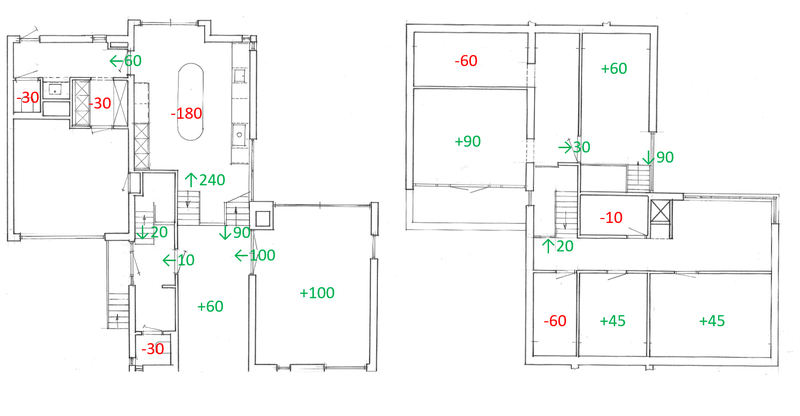

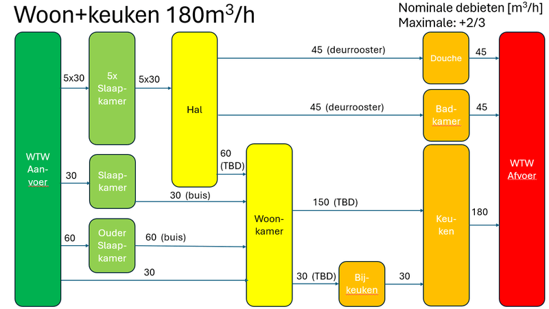

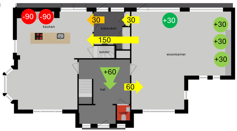

Ook ik wil voor mijn verbouwing een WTW aanschaffen. Ik post graag mijn plan zodat de slimme mensen hier er nog een plasje over kunnen doen: wie weet ben ik iets vergeten en ik verwacht dat de totale kosten niet mals zullen zijn.
Wij wonen nu nog met ze 2en in dit klushuis: onze wens is wel om in de toekomst 2 kinderen op te voeden mochten wij dit geluk hebben. Kortom ik ga van 2 volwassenen en 2 kinderen uit in deze berekeningen. Plus thuiswerkplek op zolder en een hond die dagelijks lekker zal chillen in de woonkamer. Alhoewel ik er niet vanuit ga dat die zo veel meer dan 45m3/h nodig zal hebben :+
De woning heeft betonnen platen, alle gaten en wensen zijn reeds gecontroleerd door een constructeur en een aantal gaten zitten al in het plafond.
Debiet berekeningen
N.a.v. het topic door lezen ben ik afgestapt van het bouwbesluit en overgegaan op de advisering van 45m3/h aan te houden per persoon in het huishouden. Dit zal zeker nu nog niet het geval zijn maar ik kan de buizen er alvast maar beter op voorbereiden zo is het idee.
Ik heb alle berekeningen op basis van de informatie uit dit filmpje gedaan (dus ook afstand deur tot vloer / eventuele roosters in deur naar toilet / badkamer etc.) YouTube: Training 'WTW ventilatie installeren' - Zehnder en Rensa
Afbeeldingslocatie: https://tweakers.net/i/eeEMiPMoPXWMql1e6LSwqRCOIwY=/232x232/filters:strip_icc():strip_exif()/f/image/2TlRdkhRtMTQ53GM4EvT9Oon.jpg?f=fotoalbum_tileAfbeeldingslocatie: https://tweakers.net/i/A10XOX0Ws_oUog9b5Oo0Ptp6_zg=/232x232/filters:strip_icc():strip_exif()/f/image/diQVs79IXf0SL2bdr7cFJQHs.jpg?f=fotoalbum_tile
Alles is zo in balans, ik heb wel het gevoel dat ik dit niveau niet allemaal tegelijk aan hoef te sturen. Bijvoorbeeld de 2 volwassenen zullen oftewel in de slaapkamer zijn danwel in de woonkamer. Tegelijk is er wel een minimum wat aangehouden zal moeten worden. Tel ik nu alles bij elkaar (180m3/h voor de beneden verdieping + 150 + 75 voor boven) dan kom ik uit op ~405m3/h.

Als laatste vertrekt er ook een flinke buis naar beneden met voor nu oftewel 160mm, 180mm of mogelijk een plat kanaal om ruimte in de koof te besparen. Hier komt de toevoer van de beneden verdieping door heen. Deze zal vanaf zolder - koof badkamer - garage begaande grond lopen. Vanuit daar langs de dragende muur en uit eindelijk met 4 ventielen met ~80cm afstand van elkaar verse lucht in de woonkamer blazen. Hier is 180m3/h voor benodigd. Dit is een lang traject met ook relatief veel debiet. Op foto's zijn de betonboringen deels aangegeven met gele cirkels op de eerste verdieping.
Afvoer
Voor afvoer starten we wederom op zolder. Vanuit daar zal een spirobuis naar het verlaagd plafond van de badkamer gaan. Onder dit verlaagd plafond wil ik 2 afvoer ventielen plaatsen voor 150m3/h totaal. De overige afvoer zal vanaf het toilet komen met 1x 125mm ventiel. Ik hoop een doos / iets te vinden voor een aansluiting van 180mm naar 3x 125mm ventiel gezien het debiet in beide ruimtes hoog is. Over de exacte invulling en de aansluiting voor deze ruimte ben ik helaas nog niet 100% uit.
Het liefst wil ik ook vanuit deze centrale doos nog 1x 125mm trekken met wederon een boring naar beneden. Mijn voorkeur hierbij zou uit gaan naar een plat kanaal of een 90mm buis voor de resterende 45m3/h op de begaande grond toilet.
De overige afvoer start op zolder en zal onder het knieschot naar het westen gaan. Vanuit daar direct naar beneden, door een koof op de eerste verdieping en zal deze uitkomen in de keuken. Daar zal de resterende 135m3/h worden afgezogen door 2 ventielen in een koof met minimaal 1 meter afstand tussen de ventielen. Ik wil hiervoor een 150mm buis gaan gebruiken.
Keuze WTW unit
Hier ben ik nog niet over uit. Ik lees dat Duco 460 de "stilste van Europa" zou moeten zijn, echter lees ik ook terug in het topic dat een unit zoals de Zehnder ComfoAir Q450 een enthalpiewisselaar heeft waar mijn voorkeur naar uit gaat en welke ook redelijk stil zou moeten zijn. In ieder geval heb ik wel deze boxen ge-sized a.d.v. de debiet berekening. Verder lees ik wel over de Duco dat het een 2-zone systeem zou hebben en dat concept staat mij wel aan (overdag alle zones met een schone toevoer inblazen en snachts wanneer iedereen slaapt enkel de eerste verdieping + zolder.) Ik weet niet of dit no heel veel meerwaarde heeft / de Zehnder dit ook prima kan a.d.v. ingebouwde sensoren.
Aanstuur mogelijkheden
Ik ben vooral geïnteresseerd in slimme aansturing / data verzamelen met bijv. Home Assistant. Het liefst lokaal, exacte invulling en implementatie laat ik even achterwege. Er ligt een internet kabel naast de unit. Ik zal geen gebruik maken van traditionele 5 polige schakelaars / aansturing. Alle schakelaars zullen via RF moeten lopen.
Alvast dank voor het meedenken met in ieder geval welke unit voor mij geschikt zou zijn.

  • P5ycho
Uitgebreid plan, goed bezig!
Mijn ongezouten commentaar:
Neem geen 150 maar 160mm, 150 is een afzuigkapmaat.
De geurtjes van de keuken zullen zo de hal in stromen. Het is gewoonte om meer af te voeren dan aan te voeren in keuken + woonkamer om die reden.
Je plaatjes laten 2 slaapkamers met 45m3/h zien, de omschrijving 1x.
Er staat een calculatiesheet in de topicstart, als je de balans makkelijker wilt berekenen.
75+ 150 voor wc en badkamer is echt veel.
Ik zou voorstellen de slaapkamers 90+45+45 te maken, badkamer 75, wc 30, 75 de trap af, 30 daarvan naar de wc beneden, en de rest als overflow onder de haldeur de woonkamer in. De aanvoer in de woonkamer kan dan naar 135 (3x45), de keuken op 180(3x60). Volgens mij kom je dan op 315 onder de streep.
2 zone doet alleen wat voor je energielabel en je portemonnee. Je wilt overdag ook je slaapkamers luchten eigenlijk. De kunst is om die lucht te hergebruiken door overflow.
Ik ben voor een Zehnder Q350 ERV zonder rf maar ik ben bevooroordeeld. Domotica integratie is 20 euro aan hardware, verdere besturing heb je eigenlijk niet nodig. Ik niet iig.

Dank voor je uitgebreide reactie!
P5ycho schreef op dinsdag 3 februari 2026 @ 19:02:
Helaas gaat dat lastig worden. Ik ga dit voor een deel implementeren maar 2 gaten heb ik al laten boren voor de afzuiging naar de keuken toe. Dat zijn nu 2x 160mm gaten voor een spirobuis van 150mm. Echter voor de overige leidingen zal ik zeker rekening houden met 160 / 140mm etc. Ik heb wel gezien dat er T en Y stukken zijn voor 150mm naar 125mm.
Ah dit wist ik niet. Goed idee om hier dan wat vanaf te snoepen om de luchtstroom te "forceren" naar de keuken toe. Echter krijgen wij ook een kookplaat met ingebouwde afzuiginstallatie door koolstoffilter. Dit zou in theorie al genoeg moeten zijn om die vieze geurtjes te elimineren, ik merk in jou reactie dat ik hier mogelijk te licht over denk?
Ik zal dit beter plaatsen. Het betreft op de eerste verdieping en op zolder de volgende ruimtes:
  • Slaapkamer voor 2 personen (90m3/h met 2 ventielen)
  • Slaapkamer voor 1 kind (45m3/h met 1 ventiel)
  • Zolder werkruimte voor 1 volwassene (45m3/h met 1 ventiel)
Yes reeds gezien en de nodige berekeningen mee uitgevoerd. Die sheet werkt goed, alhoewel ik hem voornamelijk heb gebruikt voor de berekening van buis diameters.
Ik mis in bovenstaande nog 45 vanaf zolder voor de werkruimte / thuis kantoor. Dan is de totale instroom van zolder en de eerste verdieping 90+45+45+45 = 225. Daarvan kan ik een deel overflow pakken naar beneden toe (en zou in de toekomst best lekker kunnen werken doordat er airco's boven in huis komen. Lekker frisse koude lucht die een beetje mee naar beneden gaat.) maar met bijvoorbeeld 135 inblazen in de woonkamer kom ik wel zelfs onder het bouwbesluit uit van 157m3/h. Ik snap dat de instroom vanuit de gang een deel compenseert maar zal deze luchtstroom die uit de gang, onder de deur en langs de koof genoeg "doorluchting" geven ook voor de rest van de woonkamer?
Met bovenstaande redenatie en veronderstelling zou ik dan bijvoorbeeld wat overflow kunnen gebruiken van de eerste verdieping naar de begaande grond:
Zolder 45 + slaapkamers (90+45+45) = 225 inblazen totaal. Laten we daarvoor 100 gebruiken op de badkamer en 40 voor het toilet eerste verdieping. 225 - 100 - 40 = 85 overflow naar de begaande grond.
85 - 30 voor het toilet beneden = 55m3/h extra toevoer naar de woonkamer toe. Om dan 180m3/h af te zuigen in deze ruimte met 3 ventielen kom ik uit op 180 - 55 = 125m3/h extra toevoer op de begaande grond. Dan ga ik toch van 4 toevoer punten naar 3 op de begaande grond en pak ik wat overflow mee. Zoals ik jou bericht begrijp zou dit een beter resultaat zijn met minder energie verbruik / potentieel een kleinere unit of een grotere unit welke stiller draait.
Totaal debiet in dit scenario is namelijk ook aanzienlijk lager:
Afvoer van badkamer, toiletten en keuken komt uit op 350.
Toevoer van lucht vanuit de slaapkamers, zolder en woonkamer komt uiteraard ook uit op 350. Erg interessant: met mijn vorige berekening had ik een totaal van 405m3/h.
Duidelijk, dan valt die reden af om voor een 2-zone systeem te gaan. En nog meer redenen om voor iets uit de Q serie met ERV te gaan voor in de winter. Ik ga er vanuit dat het met geluidsoverdracht vanuit jou ervaring goed mee valt en het geluid van afzuiging (mits hoorbaar in de slaapkamer) wel went? :)
[ Voor 14% gewijzigd door Yariva op 03-02-2026 22:50 ]

  • P5ycho
@Yariva als het niet door het gat past dan doe maar 150 :+. Werkt ook prima.
De zolder had ik dus even over het hoofd gezien, met die extra 45m3/h aanvoer kun je wat meer spelen met de debieten van badkamer, wc's en woonkamer. Dat heb je al gedaan, top.
Je zou ervoor kunnen kiezen om in de woonkamer 135-150 aan te voeren zodat je de eethoek goed ventileert, dit trekt vanzelf de kamer door. De overflow uit de hal helpt ook nog een beetje mee. Je kunt altijd op 120 beginnen voor de eethoek en, als het echt te weinig is, het debiet wat verhogen. De ventielen laten het toe, alleen de afstelling verandert dan. Moet je wel zorgen dat de wtw er ook op gedimensioneerd is.
Wat betreft kookgeurtjes, je gaat misschien niet altijd je afzuigkap aanzetten. Een snelle tosti of een paar uien snijden terwijl je nog niets op het vuur hebt of ver van de kookplaat staat en daar ga je, huilende mensen op de gang in de uienlucht :+.
Bedenk nog even hoe je eventueel CO2 zou willen monitoren. Mocht je in willen spelen op de CO2 in de woonkamer, dan kan dat op het moment nog niet via de alternatieve home assistant integratie. Wil je dat met Zehnder hardeare doen, dan is RF misschien handig.
Als je geduld hebt, het moet mogelijk zijn om CO2 door te geven aan de wtw als input voor variabele debietregeling. Het is alleen nog niet gerealiseerd.
Dan is het een kwestie van een ikea dirigera en alpstuga, veel goedkoper.
12x 280Wp ZO, 9x 280Wp + 8x 465Wp ZW, Zubadan SHW80YAA 8kW, Zehnder Q450 ERV

P5ycho schreef op woensdag 4 februari 2026 @ 09:09:
Fijn om te lezen dat ik in ieder geval met de logica in de juiste hoek zit :)
Wat betreft aanvoer: ik zal er rekening mee houden dat ik 3 ventielen met maximaal debiet wil aansturen in het leggen van de spiro buizen. Echter verwacht ik (en al helemaal voor nu met ze 2en) dat inblazen van 125m3/h goed genoeg zal zijn.
Ik ga die Zehnder Q serie even vergelijken met spec sheet en dan een juiste keuze maken. met de Q350 heb ik veel minder ruimte voor aanpassingen / extra inblazen dan die Q450. Ik ben ook benieuwd naar de geluidsproductie tussen de 2 units op het zelfde debiet. Dan gok ik dat de Q450 iets stiller zal zijn. De Q350 zal weer its goedkoper zijn. Ik verwacht dat de kogel vandaag door de kerk heen zal gaan.
Ook naar de sensoren zal ik even kijken. Mogelijk in de badkamer kan ik nog wat frezen in de badkamer om daar iets op te hangen. En centraal in de woonkamer komt nu een kabel uit voor de thermostaat die direct naar zolder gaat waar de huidige CV ketel hangt. De CV ketel gaat weg en daar komt in plaats van de WTW te hangen. Kortom: mooie kans om deze leiding te hergebruiken voor een eventuele sensor :)
Mensen zijn gelijk, maar sommige zijn gelijker dan andere | Humans need not apply
Ik heb op basis van alle info hier op het forum de ventilatieberekening gemaakt, inclusief overflow. Zouden jullie even mee kunnen kijken met de ventilatieberekening of hier nog gekke dingen in staan? Op basis van mijn eigen berekening denk ik dat ik met de Zehnder Q350 uit moet kunnen?
In het plaatje is de 100% ventilatie weergegeven en heeft de volgende legenda:
-Rood: Toevoer van lucht via ventielen
- Geel: Afvoer van lucht via ventielen
- Blauw: Luchtstroom onder deuren/roosters. (overflow)
- Groen: Luchtstroom via trapgat. (45 vanaf zolder, 150 naar de benedenverdieping)
Goed om te weten, de keuken staat direct in verbinding met de woonkamer, dit is dus 1 ruimte. In de berekening is de keuken dus zowel woonkamer als keuken.
Alvast bedankt!

  • w00key
  • Laatst online: 19-09 23:15
P5ycho schreef op woensdag 4 februari 2026 @ 17:21:
De situatie van w00key is de jouwe natuurlijk niet.
Het maakt nogal uit of je je was ophangt of in de droger doet, kort of lang doucht, afzuigkap naar buiten of recirculatie, tochthok of passiefhuis, etc.
Ga dus niet percentages van anderen vergelijken, elke situatie is anders.
In een beetje luchtdicht huis raak je niet gauw vocht kwijt met een ERV, is mij gevoel, dit is 2004, dus 22 jaar oud "nieuwbouw", maar wel geleverd met een WHR 90. Hier gaat kookvocht direct via de kap naar buiten, ja ik heb 25 Pa onderdruk maar eh whatever. Gelukkig maar, anders wordt het wel erg nat binnen. Vandaag is het mild weer en ik meet 63 / 62 / 54% op 3 punten, boven 70 is wat veel. Afzuigkap een uurtje laten draaien helpt een hoop maar dat is natuurlijk wel een hoop energieverlies.

Ik ben ook wat aan het rekenen en tekenen geweest.
Op zakenreis, dus op een laptopje. Ik had geen bovenverdieping plattegrond bij de hand, dus die is wat minder professioneel dan de plattegrond van de onderverdieping (deze is nu nog anders ingedeeld, ik ga de komende twee jaar deze indeling maken. Van tevoren wil ik de wtw maken.
Ik heb in de 'oversteek' tussen schuur en huis een heel laag plafond, dus ik ga op zoek naar lage, rechthoekige kanalen hiervoor. Iemand een tip?
Alle tips, trucs/reactie zijn welkom. Ik ga voor een enthalpiewisselaar zodat ik geen sifon hoef aan te sluiten, dat wordt namelijk erg lastig op de plek die ik nu in gedachten heb om de unit te plaatsen.
Ik denk dat ik neig naar de Zehnder WTW ComfoAir Q350 L/R.
De plaatjes lijken wat vaag, maar als ik erop klik, vergroten ze en zijn ze scherp. Hopelijk werkt dat bij jullie ook zo. Alvast hartelijk dank!
In groen het inblazen, in rood het afzuigen en de twee gele pijlen heb ik getekend voor de overflow van de ruimtes. De tekeningen zijn wat provosorisch, maar ik heb even niet veel meer tot mijn beschikking.

  • Jan Zwanenburg7
  • Laatst online: 11:31
Beste Tweakers,
Ik heb al ontzettend veel opgestoken van dit topic, maar ik heb vooralsnog twee vragen, die ik niet terug kun vinden.
Situatie:
  • Huis uit 1939, 277m2, 6 personen, 3 verdiepingen
  • 7 slaapkamers in totaal, aparte eetkeuken en woonkamer
  • grote open hal, waar alle kamers aan grenzen
  • Nu alleen natuurlijke ventilatie met raamroosters
Plan: Centrale WTW zelf installeren
Idee: zoveel mogelijk gebruik maken van overstroom, bv. als volgt:
Afbeeldingslocatie: https://tweakers.net/i/yp3aJqYVyiw53c9Q5jV3i6Qn-Sk=/800x/filters:strip_exif()/f/image/eoBh4MtDD2S5BP6x2jUhgmcK.png?f=fotoalbum_large
Vragen:
  • Is het OK om in de woonkamer slechts 30m3/h directe aanvoer te hebben (de rest komt van overstroom)? Ik vraag dit met name omdat het bouwbesluit aangeeft dat maar de helft indirect mag zijn. Is er een (goede) achterliggende reden van het bouwbesluit?
  • Is het OK om zoveel indirecte overstroom te hebben: slaapkamer --> hal --> woonkamer --> bijkeuken --> keuken?
Alvast bedankt! _/-\o_
  • Cbr
  • Laatst online: 12:46
Cbr
Jan Zwanenburg7 schreef op vrijdag 6 februari 2026 @ 18:00:

  • Jan Zwanenburg7
Cbr schreef op vrijdag 6 februari 2026 @ 18:34:
Op je eerste vraag: dat heeft geen goede reden, behalve te voorkomen dat er rommel wordt geleverd zonder dat er nagedacht wordt. Wij denken hier na, dus dat risico is er niet.
Tweede vraag: dat kan, maar zorg je wel dat de lucht ook gemakkelijk kan overstromen? Hoe dwing je lucht de bijkeuken door? Als het ook rechtstreeks van de woonkamer de keuken in kan stromen?
Ok, super!
In mijn geval zit de bijkeuken tussen de woonkamer en de keuken.
Hier is de plattegrond van de begane grond, met de debieten.
Afbeeldingslocatie: https://tweakers.net/i/aU3HTYBnSwFTBuEVWO3CvAi-1Uc=/800x/filters:strip_exif()/f/image/xUroDImuMBPXbPcUyhVioEDd.png?f=fotoalbum_large
Dus van de woonkamer naar de bijkeuken gaat met een overstroomventiel in de muur ertussen.
Van de woonkamer naar de keuken weet ik nog niet goed. Misschien via buizen (zoals ingetekend) of misschien alles via de bijkeuken laten stromen.
Voor de overstroomventielen (van hal naar woonkamer, woonkamer naar bijkeuken en evt. bijkeuken naar keuken), heb ik verschillende opties in dit forum gezien:
* De Lindab OLC
* Of bv. een Whisper Design Ventilatierooster aan beide kanten van de muur.
Ik maak me vooral zorgen over overspraak tussen de kamers en voldoende debiet.
Heeft iemand nog andere tips?
Ik doe liever geen ventilatieroosters in de deuren hier vanwege esthetische redenen.

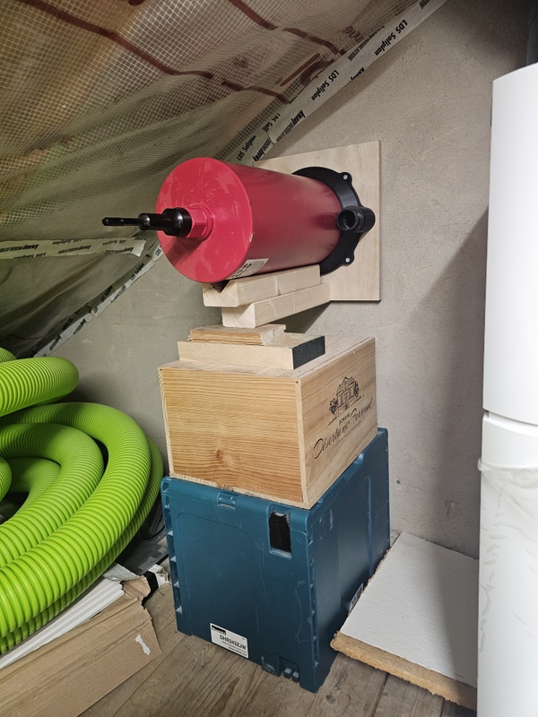

  • TheJVH
  • Laatst online: 20-09 23:29
Vandaag weer verder gegaan met het aanleggen van de WTW, taakje was de geveldoorvoer boren. Mijn ingang zit door het dak, en de uitgang gaat door de muur. Maar daarvoor moest ik wel zo'n 180mm gat boren. Tijdje terug vond ik op Amazon voor 60 piek een 180mm diamant kernboor, goedkoper dan een mannetje laten komen. Malletje ge-3D-print, inclusief stofafzuiging, en met hout een soort houder voor gemaakt. Uiteindelijk in een half uurtje gepiept.
Afbeeldingslocatie: https://tweakers.net/i/E9cSARR6ENjTU7QHd_Hg6LVole8=/x800/filters:strip_icc():strip_exif()/f/image/foIbomNIfxTdAQpmFd2M0Cvv.jpg?f=fotoalbum_large
Afbeeldingslocatie: https://tweakers.net/i/tTnl78pDr65TrF_C37k75zO15cM=/x800/filters:strip_icc():strip_exif()/f/image/EW6fbyvi5EQEa48pExEuRzrL.jpg?f=fotoalbum_large
Je moet wel een serieuze boormachine hebben, m'n 18v Makita boorhamer trok het niet. Deze https://www.hornbach.nl/p...rhamer-pe-1200bh/6569725/ Hornbach cheapo boorhamer werkte prima, alleen erg irritant dat hij geen variabele toerentalregeling heeft dus hij start nogal wild. Maar als hij eenmaal draait, gaat het als een trein.

Vraagje, waar heb jij deze tekeningen mee gemaakt? Ik zoek een programma om eenvoudig een plattegrond te tekenen.
[ Voor 44% gewijzigd door tweakfdr op 08-02-2026 05:53 ]
  • Yariva
  • Laatst online: 19-09 13:35
Yariva
Moderator Internet & Netwerken
Power to the people!
tweakfdr schreef op zondag 8 februari 2026 @ 05:52:
Misschien niet het antwoord dat je graag zou willen horen maar dit is gemaakt in paint.net met als achtergrond laag de funda plattegrond van de woning.
Daar bovenop heb ik een stuk of 6 verschillende lagen: ieder met een eigen doel. Denk aan:
  1. Debiet berekening (met de pijlen)
  2. Hoeveel ruimte ik moet hebben onder de deuren
  3. Het WTW pijpwerk van / naar ruimtes toe
  4. Internet aansluitingen die ik moet leggen
  5. Gaten welke moesten worden geboord door een gatenboorder / ter beoordeling voor de constructeur.
  6. Airco positie
  7. Airco aanvoer van buitenunit naar binnenunit
  8. Airco condensafvoer
En ga zo nog maar even door. Voordeel van dit systeem is dat je meerdere lagen kan in / uitschakelen zodat je een totaaloverzicht kan krijgen gericht naar waar je op dat moment mee bezig bent.
Maar het betekend helaas wel dat alles dat je ziet bestaat uit simpele vormen. Vierkanten, rondjes, pijlen etc in een kek kleurtje.
[ Voor 4% gewijzigd door Yariva op 08-02-2026 07:27 ]

  • ThinkPad
@TheJVH Mooi gedaan! Heb zelf met een goedkope Vevor 63mm kernboor een paar gaten door betonvloer/plafond geboord tbv koelleidingen airco, dat ging ook prima maar was nog best zwaar boven m’n hoofd (omlaag boren was geen optie, geen ruimte voor achter het knieschot). Was wel blij dat m’n Metabo boorhamer een slipkoppeling bleek te hebben, want de boor sloeg wel een aantal keer vast :X
Ik had van hout ook een hulpje gefabriceerd om hem op z’n plek te houden en om stof af te kunnen zuigen.
ThinkPad in "[DIY] Het klussende Tweaker Q, A & showcase topic - Deel 6"

  • DaanTriple7
  • Registratie: Oktober 2023
  • Laatst online: 02-09 06:59
DaanTriple7
verdaanzaming
DaanTriple7 schreef op woensdag 14 januari 2026 @ 18:21:
Ik heb een offerte binnen voor het aanleggen van balansventilatie in m'n nieuwe woning.
De woning is uit 1992 en heeft nu nog type B ventilatie. De woning heeft 139m2 en 547m3.
De balansventilatie is stap 1 van mijn verduurzamingsplan, en tevens ook een van de stappen die ik had willen uitbesteden. Ik had gerekend op een offertebedrag van zo'n 9k, maar nu denk ik dat zelf doen toch meer loont dan ik had verwacht:
Op de zolder hangt in de slaapkamer een afzuiger waar alleen de badkamer op zit aangesloten.
In de nieuwe situatie zou ik de wtw/box graag tegen de muur links van de woning maken zodat ik door de gevel kan ipv het dak (meer ruimte voor pv). De zolder heeft knieschotten om bij de plafonds van de ondergelegen slaapkamers te komen. De kachel in de woonkamer gaat weg, en de ruimte van het rookkanaal wilde ik gebruiken voor traject inblaas woonkamer.
2 slaapkamers hebben koven voor doorvoor naar beneden (afzuiging keuken en wc).
*Grootste slaapkamer zou dan een extra doorvoer voor een inblaaskanaal krijgen, die in de woonkamer uitkomt en daar door de muur de uitbouw van de begane grond in loopt.
Wat vinden jullie van dit plan?
Hoe goed is dit te doen voor iemand met twee rechter handen maar weinig ervaring in de bouw?
Wat vinden jullie van de offerte? Ik lees hem zo: ik betaal 2x installatiekosten.
Past de bemeten unit (400m3/u) inderdaad bij mijn woning?
* Is dit nodig? Het wordt een TV-kamer voor de twee meiden.
Update:
Ik heb inmiddels de sleutel al een paar dagen in bezit. Veel aan de situatie is minder gunstig dan beoogd.
De koven in de slaapkamers hebben geen open verbindingen door de vloeren heen. Dit betekent voor mij het volgende:
1. (1a) De begane grond moet het doen met een afzuiging op 1x125mm spiro die in de keuken uitkomt en op de huidige mechanische afzuiging zit aangesloten.
Met een beetje moeite zou ik een 75mm flexbuis in het toilet kunnen laten komen.
2. Ik zie geen logisch traject voor inblaas in de zitkamer (zie plattegrond). Deze zal mijns inziens enkel; of via een enorm lange koof door de woonkamer, of via de buitengevel moeten lopen.
Eigenlijk heb ik dus wat vragen:
1. Kan ik beter van deze klus afzien? Ik wilde het vooral boven heel graag ivm het kunnen verwijderen van de roosters. Ik werk in ploegen dus heb baat bij het missen van een open verbinding met buiten.
2. Als ik het wel doe, gaat het goedkomen met de afzuiging begane grond op 1x125mm (ik verwacht hoge luchtsnelheid en dus geluid)
3. Zou ik een kleinere wtw kunnen kopen en alleen de bovenste etages voorzien van balansventilatie, en de benedenverdieping gewoon via de roosters blijven beluchten?
[ Voor 3% gewijzigd door DaanTriple7 op 08-02-2026 17:17 ]

Hallo allemaal,
Zou iemand naar deze ventilatieberekening en ons plan om te beoordelen of dit passend is voor deze woning?
Ter achtergrond: recent hebben wij een huis gekocht uit 1980, welke wij volledig gaan renoveren. Het betreft een soort split level woning met tevens 2 aparte gedeeltes om te slapen. Wij gaan hier in de toekomst met 2 volwassenen en 2 kinderen wonen. De indeling maakt het een goede puzzel.
Gedurende de renovatie wordt het huis meer energiezuinig gemaakt, wordt er nieuwe elektra en leidingwerk aangelegd, komt er vloerverwarming in, worden de ramen vervangen en er komt een warmtepomp in. Wij zijn aan het overwegen om een WTW te installeren voor ventilatie.
In de afbeeldingen hieronder hebben wij een schets gemaakt met de verschillende ruimtes en de ventilatiebuizen. N.a.v. de berekeningen komen wij op een maximaal (100%) debiet uit van 400m3/h. Daarop zijn de verschillende buizen/ventielen ingetekend. We gaan (in de meeste ruimtes, m.u.v. keuken en bijkeuken) de plafonds verlagen en willen de ruimte daarbij gebruiken om ook de ventilatiebuizen aan te leggen.
Afbeeldingslocatie: https://tweakers.net/i/SBr8GMSNXHL40_Pf6aJYz470BUg=/800x/filters:strip_exif()/f/image/hSAc14zSK4xshpCv9e9DxAFw.png?f=fotoalbum_large
Afbeeldingslocatie: https://tweakers.net/i/K95oPViw3MuNQBwr9WwyZLmPGAQ=/800x/filters:strip_exif()/f/image/ihHPjmuGYTHSfJ7O9eeCWZdF.png?f=fotoalbum_large
Wij overwegen om een Zehnder comfoair Q450 te plaatsen en vervolgens gebruik te maken van het comfotube flat systeem om zo veel mogelijk hoogte in de woning te kunnen besparen. De WTW wordt op de eerste verdieping in het vroegere CV-hok geplaatst. Daarnaast willen we gebruik maken van de Ventmann Coanda type GYP-P-CIRCLE ventielen van 125mm. De afvoer/toevoer van buitenlucht vindt via bestaande buizen van respectievelijk 150 en 180mm plaats, die reeds aanwezig zijn in het vroegere CV-hok.
Afbeeldingslocatie: https://tweakers.net/i/FrAeoeuwWwyzbIMPkS-yY7aRrWg=/800x/filters:strip_icc():strip_exif()/f/image/6MbwLYL2DJ4uKFFAEqO8Xdcm.jpg?f=fotoalbum_large
Afbeeldingslocatie: https://tweakers.net/i/k1ty4DCXfq7mVDZ-j0HFmKSfH3o=/800x/filters:strip_icc():strip_exif()/f/image/fFPCArSZaCyGWRKrhhU2fZdq.jpg?f=fotoalbum_large
Verder hebben we nog enkele aanvullende vragen die hierbij spelen:
- We hebben bij de berekening de kamers die via de split-level lopen wel als losse ruimtes berekend, maar hier een grote overflow laten gebruiken. De split level combineert namelijk Keuken, Speelkamer en Studeerkamer.
- De buizen gaan door enkele dragende muren heen. Hebben jullie tips of punten om rekening mee te houden?Ik probeer ervoor te zorgen dat het geen gatenkaast wordt vanwege de draagkracht van deze muren, maar er lopen nogal wat buizen. Bij een buis moeten we door de vloer heen. Daarbij begrijp ik dat we rekening moeten houden met de wapening (betonvloer).
- Voor zover wij kunnen zien is er (bij ons huidig uitgewerkt plan) enkel geluiddemping mogelijk bij de WTW pomp (waarvoor wij de SFD geluiddemper Zehnder 180mm bedacht hadden) en bij de ventielen (waarvoor wij de Inno ventilatiebuis bedacht hadden). Daarnaast is het mogelijk om de technische ruimte te isoleren. Zou dit voldoende geluiddemping zijn?
- Zijn er nog andere dingen / voorzien jullie nog aanpassingen of problemen?
Alvast bedankt voor het meedenken. We hebben zoveel mogelijk informatie al uit dit draadje proberen te halen.
  • P5ycho
DaanTriple7 schreef op zondag 8 februari 2026 @ 16:42:
Update:
Met wat je nu hebt ga je er niet komen op de begane grond, maar ik zou niet meteen van de klus afzien. Nu is je kans, probeer er wat van te maken.

  • TheJVH
eco schreef op zondag 8 februari 2026 @ 19:40:
Heb je toevallig files beschikbaar van die boormal? Die wil ik ook wel printen.
Yes, bij deze: https://makerworld.com/en...raction#profileId-2594269
