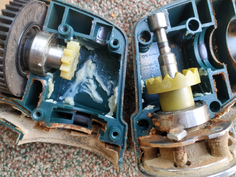

Met wat voor vet moeten de kunststof tandwielen in deze schuurmachine gesmeerd worden? Kan dit gewoon met kogellager vet? Er zit nu een soort wit vet op (zie foto).
En moet er iets met de lagers gebeuren? Ze zien er dicht uit, ik weet niet of die ook ingevet moeten.

aojudo schreef op donderdag 22 juli 2021 @ 15:34:
Volgens mij is het gewoon White Grease of Vasaline zal ook prima zijn.
Dichte lagers hoef je niets mee te doen. Zit al smering in.

g00gle schreef op donderdag 22 juli 2021 @ 16:45:
Wordt vaseline niet heel snel vloeibaar als het wat opwarmt? Hij gaat tot 28.000 rpm, dus kan me voorstellen dat het wel warm wordt.
Als vaseline niet gaat, waar kan je white grease kopen? Ik kom vooral dit soort spuitbussen tegen, maar een potje/tube lijkt me handiger https://www.toolstation.nl/zwaluw-wit-vet-spray/p65371.

aojudo schreef op donderdag 22 juli 2021 @ 17:14:
Klopt zit in spuitbussen, als je het erop spuit wordt het dikker. Maar kunstof heeft sowieso minder smeering nodig. Ik denk dat het prima zal gaan met Vasaline. Tenminste ik zou het er zelf gewoon op smeren.
Maar misschien even afwachten of iemand anders een beter idee heeft. 👍🏼

g00gle schreef op donderdag 22 juli 2021 @ 17:27:
Een beter idee weet ik niet maar als onderdelen warm worden, of heet, zou ik een keramische vet gebruiken. Dit gebruik ik ook voor de remmerij en andere onderdelen van de auto.

Verwijderd schreef op donderdag 22 juli 2021 @ 17:51:
Dat zijn temperaturen die je toch niet graag in een schuurmachine tegenkomt. :) Al kan het weinig kwaad.
@aojudo Niet teveel vet in doen, dat is ook absoluut niet goed. Een dichte lager hoort normaal voor het leven gesmeerd te zijn. Als hij nog goed voelt, niks aan doen. Anders het lagertje vervangen. Niet opnieuw smeren of dergelijke.
opzich kan je het ook aan ike vragen makita verkoopt vet. waaronder universeel :+ https://www.makita.nl/artikel/980006610.html
Als ik heel eerlijk ben heb ik op dat soort delen echt al van alles gesmeerd van vasaline tot kranenvet (silicone vet) en van keramisch tot white grease.. en ik heb werkelijk geen idee wat er in de fabriek exact in wordt gedaan. :+

twain4me schreef op donderdag 22 juli 2021 @ 19:59:
Fabrieksvet duhh 8) :+

Vaseline is niet zonder risico te gebruiken op kunststof.
Siliconen is meestal een veiliger alternatief.
Of teflon spray. Alleen dat is wat dun hier denk ik.
Absoluut relatief, relatief absoluut.

DoeEensGek schreef op donderdag 22 juli 2021 @ 19:24:
Er zit geen vet meer op de tandwielen, alleen wat vet met stof erin aan de rand van de behuizing. Hij maakte een war schrapend geluid, dus ik denk dat een beetje vet wel nodig is. Hoe weet je of een lager goed voelt? Mag je wat weerstand voelen of helemaal niks?
Ja misschien zulk soort vet is misschien wel beter, hoewel het gewoon lagervet lijkt te zijn. Ik ben ook nooit zo moeilijk met welk vet ik gebruik, maar hier wel omdat het om plastic gaat wat niet bros moet worden, en ten tweede omdat het een rotklus was om dit ding uit elkaar te halen :P
alaintje schreef op donderdag 22 juli 2021 @ 20:26:
Dan wordt het in ieder geval geen vaseline. Silicone smeert niet zo geweldig volgens mij. Ik zal nog even verder zoeken.

aojudo schreef op donderdag 22 juli 2021 @ 23:10:
meestal tikt een lager versleten is .. dan voel je hem als het waren soms overslaan.
naar mijn mening werkt het beste als je de lager los in je hand hebt en dan het gat vast houden met duim en wijsvinger en met je andere hand de buitenkant ronddraaien.dan voel je het geschraap/getik in je duim. 1 stap veder versleten dan kan je het geschraap ook duidelijk horen.
ik snap je.
Mijn mening in de meeste gevallen: als het stuk gaat van het verkeerde vet heb ik de machine waarschijnlijk niet vaak genoeg gebruikt :+ keramisch heeft ook nadelen heb ik wel eens gehoord. de harde stukjes keramiek juist bij kunststof extra slijtage geven.. ik ben eigenlijk wel benieuwd wat ike zou zeggen. op de onderdelen lijsten staat het niet en de handleiding heb ik er niet op nagelezen :+
