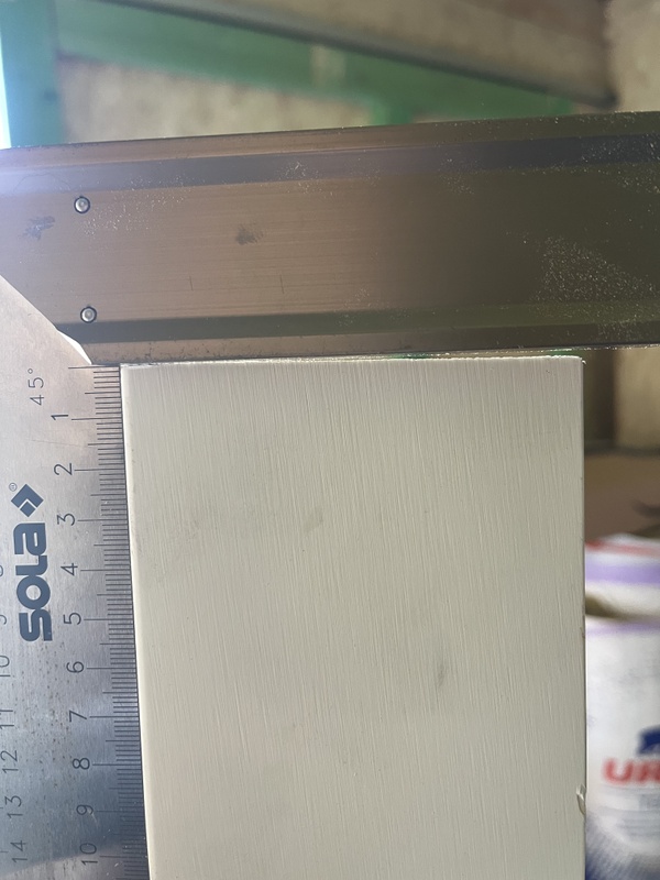

Ik heb even meningen nodig.
Ik zit hier in de fase dat ik plinten moet zetten. Heb nog zo'n lompe parkside afkortzaag staan. Deze was totaal niet haaks, heb er na een uur met te prutsen hem redelijk nauwkeurig gekregen. Het enige waar ik nog over val is dat het op een plint van 90mm hoog ik een verschil heb van 1/2 mm. Het zijn gelukkig schildersplinten dus met mijn verstekken aan elkaar te zetten met houtlijm is dat redelijk opgelost. Ik krijg het ook maar moeilijk op foto om het te tonen.
Maar een vraag voor toekomstige ik (want deze reeks plinten werk ik nu wel nog af met deze afkortzaag): is een andere afkortzaag genre dewalt/makita/hikoki in de reeks 700-900 euro dan veel nauwkeuriger?
  • Kaffe
  • Laatst online: 30-09 08:01
Afbeeldingslocatie: https://tweakers.net/i/SuF6qCcvTH5Uc-fxZ49zsKAPJvc=/x800/filters:strip_icc():strip_exif()/f/image/9QLpoOEAvYcL9phsXga4kzW7.jpg?f=fotoalbum_large
Of ben ik nu te pietluttig bezig?

Kaffe schreef op woensdag 1 april 2026 @ 14:11:
Zonder het antwoord op de vraag te weten;
heb je de plint rechtop of liggend gezaagd? (dwz: is deze afwijking dus buiging blad + verticale scheefstand of is deze afwijking een scheefstand tussen de achteraanslag en de hoek vd draaitafel?)
Ik zou denken dat het het strakker moet kunnen idd, maar ook met deze zaag?

Kaffe schreef op woensdag 1 april 2026 @ 14:13:
Misschien wel. Want als je je plinten perfect op 90º en 45º hebt gezaagd, zul je merken dat de muren, vloeren cq hoeken dat niet zijn. Dat was althans 20 jaar geleden mijn ervaring toen ik de verbouwing afrondde.
En ik moet hier en daar nog steeds sommige spleten met kit vullen. Die was toen voortijdig op...

trabant schreef op woensdag 1 april 2026 @ 15:05:
In ons huis is zelfs al tijdens de bouw een muur opnieuw opgetrokken omdat ie wel errug ver week. De nieuwe versie was "beter" maar zeker niet haaks ;)
Dus @Kaffe Gewoon je spulleboel zo netjes mogelijk maken, de hoeken met flexibele kit afwerken en daarna een likje verf erover heen. Ja, het gaat je een tijdje dwars zitten want het is niet "perfect" maar na een tijdje (maanden tot een paar jaar) zie je het niet meer ;)
Ik heb zelf een parkside afkortzaag, maar deze is inmiddels vergezeld van een tweede (of derde) hands DeWalt. Grootste probleem waar ik altijd tegenaan liep, was niet het niet haaks kunnen krijgen van de Parkside, maar het haaks houden.
Elke keer als ik ook maar één zaagsnede in verstek zaagde, en de zaag weer op zijn 0-punt zette was hij niet meer haaks en moest hij opnieuw afgesteld worden. Maar.... Hij was met wat gepruts en geduld wel prima haaks af te stellen. Als ik dan even naar je foto kijk, zou dat ook met je Parkside velen malen beter moeten kunnen...
Los van het niet-haaks zijn, lijkt het er wel een kromming in je zaagsnede te zitten. Is je zaagblad nog wel vlak?

Question Mark schreef op woensdag 1 april 2026 @ 15:17:
Bij het exemplaar waar ik indertijd mee mocht werken, kreeg ik vooraf dezelfde waarschuwing. Maar omdat we er na anderhalf jaar intensief verbouwen -dat natuurlijk ook niet allemaal vlekkeloos ging- intussen al woonden, waren de nieuwsgierige katten een groter punt van zorg...

@Kaffe
Heb dit al eerder gepost, maar het kan geen kwaad om het eens te herhalen.
Behalve nauwkeurig afstellen is het ook van belang om de kracht op de geleiding en het frame van de zaagmachine te beperken. Afgezien van wat topmerken is de geleiding door het overstek nogal buigzaam.
Voor nauwkeurig zagen met een afkortzaag is het dus van belang om niet te veel te duwen op de zaag en niet te snel willen zagen. Altijd de zaag het werk laten doen.
Bij zaagmachines met trekmechanisme de geleider vastzetten als je het trekken niet nodig hebt.
Uiteraard zorgen dat het zaagblad scherp is om de kracht op het frame te beperken.
Op mijn Metabo KGS 254 heb ik nu een zaagblad, bedoeld voor accuzaagmachines, gezet. Die is een stuk dunner en daardoor ook veel minder kracht nodig. Scheelt ook wel dat het blad 3 kwaliteiten beter is dan de originele Metabo bladen.

Evo X schreef op woensdag 1 april 2026 @ 14:33:
Ik heb beide geprobeerd. Ik steek een rechte cls tegen de achterkant zodat ik de plint mooi rechtop kan zetten, en laat dan de afkortzaag rustig naar beneden gaan. De tip hieronder van een kromzaagblad ga ik wel eens checken.
  • Kaffe
Ja, dat snap ik. Ik check ook de meeste hoeken op voorhand met de zweihaak. Maar het is hier dus echt verschil tussen boven en onderkant plint. De hoek zelf is redelijk deftig.
  • Kaffe
Deze tip ga ik dus checken. Straks eens het zaagblad eraf halen.
  • Kaffe
JukeboxBill schreef op woensdag 1 april 2026 @ 17:18:
@Kaffe
Ik had inderdaad jouw tip al eens gezien bij het nalezen van dit topic. Ik 'negeer' het trekmechanisme. Ik zet met een cls de plint rechtop en laat de zaag zachtjes neerkomen. Blad is een 60tanden blad van ecotools dacht ik.

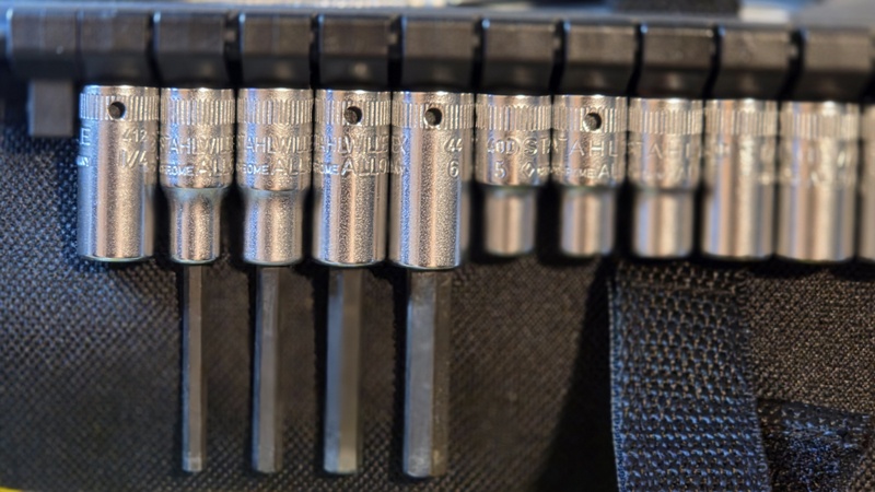

2: ... inbusjes ... 1/4". Ik overwege bijna een doosje te maken en losse 1/4 doppen te kopen. Losse doppen zo los vind ik a-relaxed, ik raak dingen kwijt en vind het fijn te weten dat ik een hele reeks maten heb. Is hier een reden voor of zoek ik weer eens wat obscuurs?
Je bedoeld zoiets als dit, stahlwille 1/4 inbussen (op een stahlwille plastic rail :+ )?
Afbeeldingslocatie: https://tweakers.net/i/tWfvJq2Gmts-f9XJOPaaHIblr_0=/800x/filters:strip_icc():strip_exif()/f/image/3EkdwPQYEBBMFd7JQ0UQgtBN.jpg?f=fotoalbum_large

  • Boudewijn
Boudewijn
omdat het kan
80000 schreef op donderdag 2 april 2026 @ 23:02:
Shinwa is een vrij bekende japanse leverancier van kwaliteits meetinstrumenten, je bedoeld zoiets als dit in roze (maar of het wat is geen idee) ;) ?:
https://www.amazon.co.jp/...3f-4b97-8ec0-59c18d6dfebe
shinwa is prima. Even kijken of deze in de eu re krijgen is.
Ja alleen het liefst in stahlwille doosje. Doosje is makkelijk meepakken, en alle doosjes hangen in een zelfbouw rekje. Het facom doosje ligt daarnaast want andere formfactor.
Dank voor de tips, ik ga denk ik stahlwille-doppen los kopen en een doosje kopen. Enige vraag resterende vraag is wel waarom die setjes niet bestaan... :)
