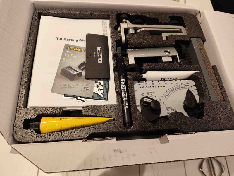

Tijd voor weer eens wat anders dan de "welke boormachine moet ik nou kopen' vraag.... :)
Vandaag de t8 binnen gehad als upgrade van de t4. Echt wel een slag groter, holy shit wat een ding >:)
Afbeeldingslocatie: https://tweakers.net/i/7OO0P5qJ93tC8TdCMIJPaz1Sm8A=/800x/filters:strip_icc():strip_exif()/f/image/ZtufBJjfpuVaTjTcKIesm0Yr.jpg?f=fotoalbum_large

Prachtig apparaat! Mag hopen dat je een slijmscherpe aanbieding hebt gevonden? Vind ze flink aan de prijs!

Dank! Tsja wat is een redelijke deal? Heb er ook nog ed fijne japanse steen bij besteld, die heb ik nu ook bij de T4.
Door de verkoop van T4+japanse steen en het feit dat ik alle accessoires al gekocht heb hoef ik niet in 1x een mega-bedrag af te tikken, maar dit is wel 4-cijferig werk ja :X

Dat is wel een andere klasse dan mijn Ferm van €25 die een dorpsgenoot op MP aanbood.

Mag ik dan ook de aanname doen dat je hem gebruikt voor meer dan alleen het vleesmes 1-2 per jaar slijpen?

Veel koksmessen, wat jachtmessen, beitels, schaafbeitels, een enkele schaar.
Doe het 2-3x per jaar :+ Geintje, elke 2 maanden ongeveer. Zeker met veel slachten (met zachte victorinox-messen) is het fijn om je spullen echt goed scherp te hebben.
