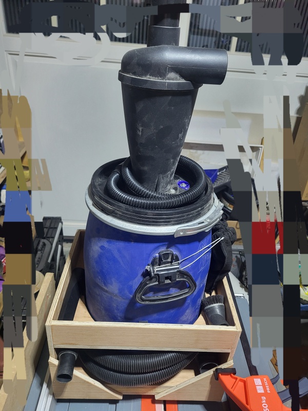

Afbeeldingslocatie: https://tweakers.net/i/B3mPJASWubzqJvJqIMY-Gnf5wLU=/x800/filters:strip_icc():strip_exif()/f/image/fUAdcVv57MBznAfXps6m5dPU.jpg?f=fotoalbum_large
Zo klaar.
Ik zou t kunnen gaan lakken.
En de hanghaak komt later wel.
Detail blauwe ton en blauwe zwenkwieltjes...Afbeeldingslocatie: https://tweakers.net/i/QDA2LvTQ0KqHaT0VOt34Xd6StY8=/x800/filters:strip_icc():strip_exif()/f/image/fFdwLt3XzV7out64eq8bBxxE.jpg?f=fotoalbum_large 8)

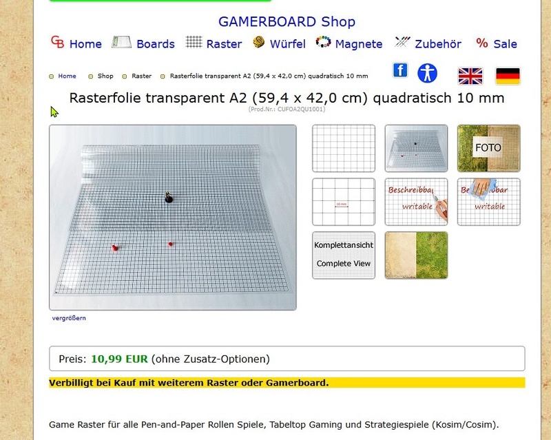

gister weer zitten kloten met de fence/zijgeleider.
* copykat bedenkt nu dat misschien een soort winkelhaak te schroeven aan die wiebel klem iets verbeterd.
ik gebruik hem te weinig om de 75 euro niet te waarderen tov 309(?) maar t geklungel met een losse winkelhaak en zo is best kak.
ander oplossing is 1cm lijnen inkrassen in de geleide plaat of zoiets als dit:
Afbeeldingslocatie: https://tweakers.net/i/LobcxGdAnZpyJuZkzvhO1aSACGI=/800x/filters:strip_icc():strip_exif()/f/image/2eJsHR5K3OmOP33C3tMXJUjZ.jpg?f=fotoalbum_large op de geleide plaat kan plakken weet iemand waar ik zoiets kan kopen? dit is een duitse hobby site.
any way Veel plezier met je nieuwe speeltje! :)
[Afbeelding] op de geleide plaat kan plakken weet iemand waar ik zoiets kan kopen? dit is een duitse hobby site.
Lastige zoekopdracht :-(
Rasterfolie komt uit de vloerverwarmingwereld...maar dat is niet het spul wat je zoekt
Met wat moeite vind ik zulks..allicht even amazon/alie nog proberen?
https://www.villafolie.nl...licatiefolie-met-rasters/

Muren frezen is altijd hel.
Sleuvefrees is een soort schoepenrad van steenbeitels. Net als een dadostack op cirkelzaag. Ik heb t idee dat hij iets langzamer draait tov slijpschijf op haakse slijper. En de schoepen gooien t iets meer in de afvoer dan de schijf.
Ik heb blauw gewapend beton( prefab) als binnenmuren daar komt zo'n huismerk sleuvenfrees niet doorheen. Ik moest wel met haakse slijper want andere optie was gekoelde, water, sleuvenfrees.
Wat nóg "fijner" was het vlakken van de plaat overgangen vd vloer.... muurfrees on te vlakken is een joekel van een haakse slijper met zo'n komschijf er op.
Op je knieën . :F
Stof komt overal.
Wat ik doe is p3 halfgelaads masker op.
Deur dicht , raam open dikke ventilator er voor en naar buiten blazen, de luchtstroom zorgt er voor dat de rest van je huis minder zweefstof krijgt. En de kamer trekt sneller op na stoppen. Zo'n goedkope schilders overal over je kleren.
Voor de rest bouwstofzuiger met cycloneton er voor en gaan.

Je buren zullen wel blij geweest zijn.....
