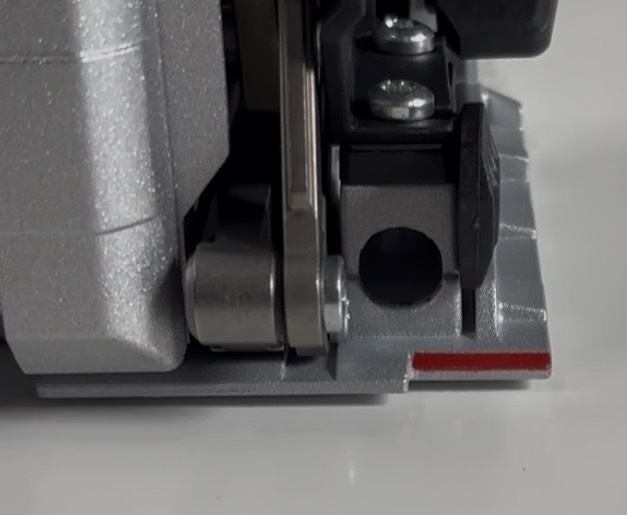

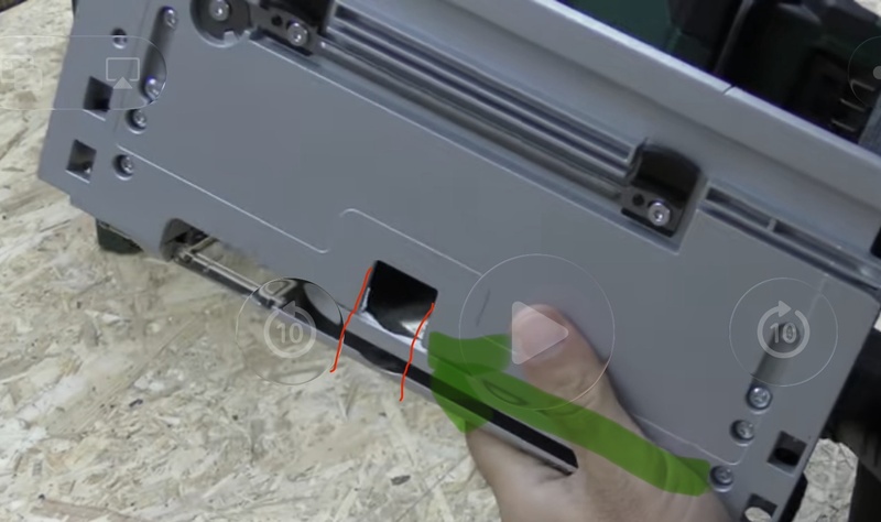

Beste klussers,
Vandaag wilde ik mijn net nieuw gekochte Metabo Invalzaag ontgroenen.
Helaas heb ik dit moeten staken omdat de zaag op zowel de geleiderail alsook op een vlakke ondergrond heen en weer “wipte”
Ik ben daarop alle instel mogelijkheden nagelopen maar heb niks kunnen vinden/aanpassen waardoor de zaag stabiel bleef staan.
Het enige wat opviel is dat als ik de klemschroeven van de hoek verstelling lost draaide het effect minder was maar zodra ik de boel weer aandraaide ook weer erger werd.
Het lijkt erop dat ik geen filmpje kan posten van het fenomeen maar hieronder een foto van de speling als ik de zaag voorzichtig naar 1 kant duw.
Iemand ervaring met de KT (18 LTX) 66 BL en evt. dit fenomeen. ?
Doe ik iets niet helemaal goed bij deze Metabo.
Met Festool is mij dit nooit opgevallen. 🥴

  • Boudewijn
Boudewijn
omdat het kan
Is je voet netjes vlak? Meet dat aub eens met een rei waar je licht achter zet, zodat eventueel licht eronderdoor komt.
  • copykat
  • Laatst online: 23:19
copykat
Good copy isn't bad
Ik denk dat je het moet zoeken in de delen die de machine motorbody verbind met de glijvoet.
Misschien is hij in de doos gevallen en zijn de geleiders die de hoogte/inval begeleiden en je hoek instellen iets krom.
Of de connectie van die onderdelen op de voet hebben de klap op gevangen.

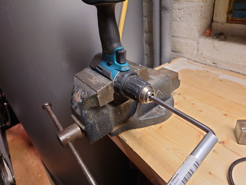

Ik ben op zoek naar een goed setje schroef / bout-verwijderaar-bitjes voor een normale accuboor.
Hadden jullie het laatst nog over momentsleutels ;)
Afgelopen week met de ratel een bout met bolhoofd doorgedraaid in de fiets, en afgebroken.
En al een tijd geleden gevallen met mijn gravelbike waarbij de bout van de top frame-tas vast zat, is afgebroken.
Er zijn er genoeg te koop, iemand ervaring met dergelijk sets?

  • trabant
  • Laatst online: 01:24
Plint schreef op maandag 26 januari 2026 @ 09:10:
...een bout met bolhoofd doorgedraaid in de fiets, en afgebroken.
... de bout van de top frame-tas vast zat, is afgebroken.
Klinkt voor een buitenstaander als de kluifbijter op een zeilboot, maar dat woord stamt nog uit een van die verwarrende telefoontjes die Jack Spijkerman -toen hij nog leuk was- in de vorige eeuw op de radio pleegde.
Van dat HBM-setje voor 12 euro is de recensie met die M8 bout van mij. O-) Het restant van die bout zit echt verzonken. Ik kan het nog eens proberen met een inductieverwarmer, daarbij maakt het overigens echt wel uit hoe de spoel om het te verwarmen deel heen loopt.
Als er nog iets uitsteekt, al is het schuin en maar twee millimeter, kun je er een zwarte moer op lassen en dan eruit draaien terwijl het nog warm is. Sowieso zou ik met warmte werken, waarbij je met een echte vlam niet al te optimistisch over mogelijke nevenschade moet zijn. De hitte reikt immers verder dan je kunt zien. Maar een goede inductieverwarmer kost een lieve cent.
Niets doen is een actie die heel goed valt op te schalen.
  • JukeboxBill
  • Laatst online: 21:21
@Goromo
Kan zijn dat er tijdens de montage in de fabriek een vulring vergeten is. Zit er een onderdelen tekening in de handleiding? Of anders wel online te vinden.
Maar als je hem nog kan ruilen kan je dat beter doen.

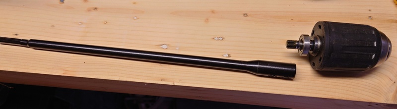

Heeft iemand ervaring met een boorkop SDS naar snelspan?
Momenteel gaat mijn huidige accuboormachine max 10mm, maar zou graag eentje van 13mm willen.
Nu zag ik deze:
https://www.amazon.nl/dp/...0XIXTH0&linkCode=asn&th=1
Deze kan ik op dan op mijn boorhamer zetten. Of zijn er betere alternatieven?
Ik heb ook nog een slagmoermachine met 1/4" zeskant Vorm E aansluiting.
  • Retrospect
  • Registratie: Februari 2020
  • Laatst online: 20-10 13:16
Ja dat kan. Ik heb zo'n ding ooit gratis bij een Bosch groen boorhamer gekregen. Best handig om andere boortjes in te doen dan SDS. Werkt prima.
  • trabant
procaliber schreef op maandag 26 januari 2026 @ 12:53:
Ik heb de Hikoki 711099.
Om dezelfde redenen: 13mm. Besef wel dat de boel veel meer zwabbert dan op de accuboor en dat ligt aan de SDS-koppeling, niet aan de snelspanboorkop.

  • procaliber
  • Registratie: Maart 2023
  • Laatst online: 20-10 16:17
trabant schreef op maandag 26 januari 2026 @ 14:03:
Die is qua prijs ook nog gunstiger, thanks!
Dat zwabberen is niet zo erg, ik ga het gat dan voorboren met een kleinere diameter.

Bedankt voor het meedenken en tips.
Het probleem zat hem in het hoogteverschil tussen de twee rode streepje.
Als ik met de zijkant van een lineaal in de richting van de groene pijl schoof stote deze tegen de plaat waar de linker rode streep getekend is. Als ik de lineaal over de hel lengte legde wipt de lineaal ook op deze plek.
Afbeeldingslocatie: https://tweakers.net/i/uwHh6NAWGP9SfhxQi-CVU7AXrn4=/800x/filters:strip_icc():strip_exif()/f/image/6jloe3EeiDKjzzfVYM3qbtNA.jpg?f=fotoalbum_large
Ik heb toevallig nog een aantal post van dit euvel gevonden met name op Duitse fora als Woodworker.de.
Het lijkt een bekend probleem maar incidenteel.
Ik waag het er nog eens op en bestel de zaag nog eens opnieuw in de hoop dat het dan wel vlak is.

Afbeeldingslocatie: https://tweakers.net/i/TZZXcNGFHi03Sxg7AqFNI-HUEbM=/800x/filters:strip_icc():strip_exif()/f/image/assEmSGljeFHEv5nAUf8qwXw.jpg?f=fotoalbum_large
Iemand een idee hoe ik de boorkop eraf kan krijgen?
De schroef is er al uit. Wat ik heb geprobeerd is:
- Tikken op de inbus geven met de hamer
- Met de hand "rukken"
- Inbus in de bankschroef, boormachine linkomzetten en gas geven
Geen maakt de kop verder los. De boormachine geeft wel weerstand, maar draait uiteindelijk gewoon mee.
  • simon
  • Laatst online: 20-10 16:51

Wat ik niet helemaal aan je verhaal begrijp is waarom je een klopboor vervangt met een kolomboor. Ook wat een 10cm grote gatzaag in en boorhouder doet kan ik nog niet helemaal begrijpen. Een klopboor heeft vaak ook een minder preciese kop dan een gewone accuboor.
Mijn kolomboor doet 90% vd tijd totaal niets, behalve er mooi uit zien. Ik heb een Optidrill met B16 boorhouder. Hiervoor een goedkopere machine gehad. Dat is een wereld van verschil, maar toch staat die heel veel niets te doen. Ik gebruik toch vaker mijn accuboor dan mijn kolomboor. Zelfs voor het uitboren van gaten voor scharnieren met een forstnerboor vind ik het prettiger werken met de accuboor.
Maar als het een kolomboor moet zijn dan zou ik die Skill links laten liggen. Die is wel erg licht uitgevoerd. Die HBM heb ik nog niet gezien (de skil toevallig in de bouwmarkt, is een erg standaard chinees ding), maar ik verwacht er niet veel van.
De bosch pbd is mooi ding, maar zeker niet bedoeld voor 'profi' gebruik. Zo'n grote gatzaag gaat die motor ook overbelasten.

Zwartoog schreef op maandag 2 februari 2026 @ 09:12:
Dit heb ik ook geprobeerd maar met het grootste geweld kreeg ik die kop niet los (en dan heb ik echt serieus hard geslagen met een flinke hamer). Enige oplossing (heb ik nog niet gedaan want gedoe) lijkt mij om de machine open te schroeven.

  • JukeboxBill
Lossen van de kop gaat het beste met een hele snelle klap. Snelheid is belangrijker dan de kracht.
De afstand van boorkop tot waar je een klap met de hamer geeft is veel te lang, waardoor de energie verloren gaat door torsie.
Gewoonlijk moet het met een inbus sleutel maat 8 of 10 los te krijgen zijn.
Zelfde geldt voor inklemming in de bankschroef. Plat op de tafel leggen geeft meer ondersteuning. Eventueel met een plankje en lijmtangen klemmen.
En voor het geval dat . . . , het is rechtse draad.
[ Voor 5% gewijzigd door JukeboxBill op 02-02-2026 11:47 ]
  • IceBlue
  • Laatst online: 20-10 16:24
Een bout van m12 opspannen in de boorkop en dan een slagmoersleutel gebruiken in de juiste richting.
  • Zwartoog
  • Laatst online: 19-10 12:12
Poeh, zover had ik zelf niet gedacht!
Inmiddels gedaan, maar de inbus in de kop is nu dolgedraaid :(. Nu ja, de boormachine had ik toch al opgegeven (zwabberde), maar de kop wilde ik voor iets anders gebruiken. Die heb ik in ieder geval los :)
@TheJVH @sjirafje @JukeboxBill @IceBlue Dank! Ik was al aan het demonteren gegaan. Het lijkt erop dat zo'n boorkop eraf halen sowieso niet zo eenvoudig gaat. Bij een eerder model had ik hetzelfde probleem (alles muurvast, maar ik schoefde dan ook eerst de verkeerde kant op "los" :X ).
Ik wil deze jig gaan maken, maar dan met een boorkop, aangezien de meeste boren geen zeskant hebben:
Afbeeldingslocatie: https://tweakers.net/i/phJFmd8S7AGRwNBtAUOOybGmFR8=/fit-in/4000x4000/filters:no_upscale():strip_exif()/f/image/oHTLkThQQo6VuwZWmSDstBmm.png?f=user_large
YouTube: I just want to drill straight holes…
Nu:
Afbeeldingslocatie: https://tweakers.net/i/3qmgsaNqOVb81vYuq_qIsXpBeBA=/800x/filters:strip_icc():strip_exif()/f/image/0QprXPPXEvJyDCGhIx4sK328.jpg?f=fotoalbum_large
Volgend weekend verder :)
[ Voor 35% gewijzigd door Zwartoog op 02-02-2026 12:48 ]

Met zo’n mooie 608 lager op de as van de boorkop O+
Zo liep ik ooit eens met de kinderwagen s’avonds een blokkie om, valt een van de lagers uit elkaar, net de dag voordat we met de kleine naar de dierentuin willen gaan..
Wiel eraf gehaald, ah een 608 lager.
Nu is het zo dat ik vanuit mijn jeugd nog skateboard had hangen, geen Bart Smit ding maar eentje uit een echte skateboard winkel van Vruuger, met Venture trucks, Deck van Cliché en ABEC-5 lagers van Cliché.
Dus nu rijdt de kinderwagen alweer een jaartje door met een afgetrapt skateboard lager erin.
Moraal van het verhaal, gooi niet al je jeugd sentiment weg :9
  • Schway
elektriekert schreef op maandag 2 februari 2026 @ 14:41:
  • Zwartoog
Ik ben bang dat ik die lager eraf ga trekken, anders is de as wel erg kort. Maar ik zal hem bewaren ;)
  • elektriekert
  • Laatst online: 23:49
Zwartoog schreef op maandag 2 februari 2026 @ 15:47:
Hoeft niet als het geen jeugdsentiment is hè.
Ze zijn ook niet zo duur natuurlijk.
SKF is nog het meeste aan de prijs.
