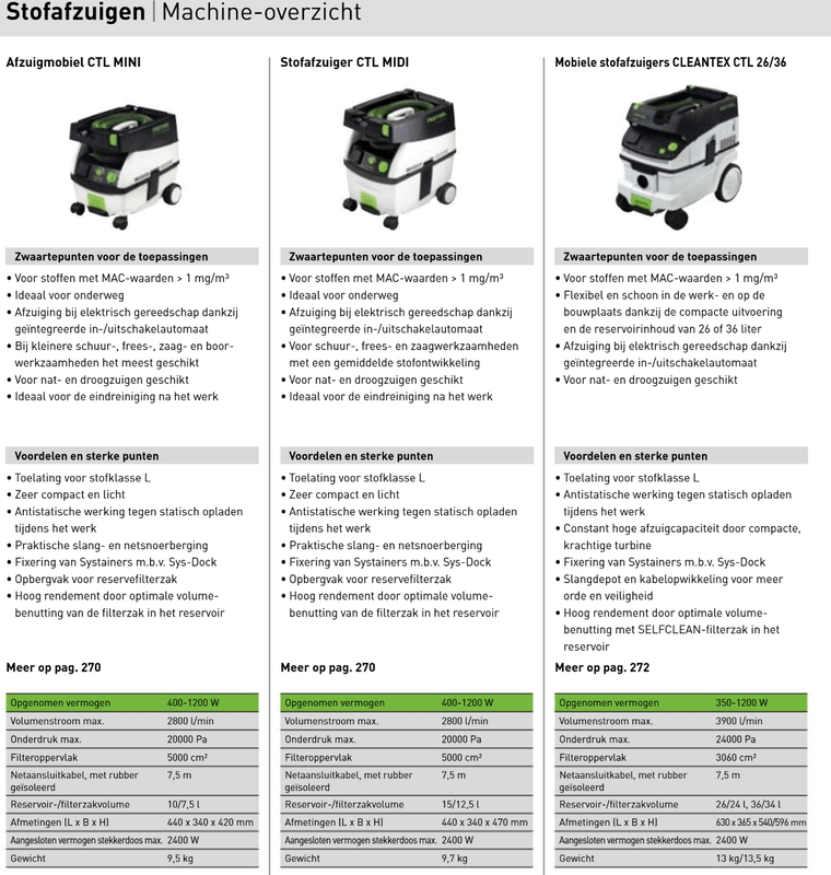

henkie196 schreef op donderdag 20 februari 2025 @ 07:47:
Ben nu wel benieuwd wat de Festool CTL Mini vroeger deed, dan. Tegenwoordig heeft de mini maar een beetje lagere volumestroom dan de CTL 26, maar met dezelfde onderdruk. De Makita VC2512L heeft ook dezelfde onderdruk en nog weer een beetje lagere volumestroom.
dat is inmiddels heel wat jaren terug dus cijfers heb ik niet voor je maar de onderdruk en volumestroom waren echt beduidend lager, de Mini was prima geschikt om mee te schuren maar forse kantbewerkingen met een kopieerfrees was echt volkomen kansloos.
Zelfs met deze spaanvanger/stofkap op de OF1010:
Afbeeldingslocatie: https://mastertools.nl/cdn/shop/files/446e18ad-768e-11eb-8114-005056b31774_1600_1066.jpg?v=1695433860
ik weet dat de stofzuigers nu nagenoeg hetzelfde presteren, trust me, ik had liever de veel kleinere Mini gehad met de prestaties van de grotere machines....die CTL26 is echt lomp groot en zwaar.
Via google kon ik zo snel niks vinden, maar die was toen echt wel een heel stuk beperkter dan zijn grotere broers, weet ik nog.
Gevonden:
Afbeeldingslocatie: https://tweakers.net/i/ZFJWielfRluUUA_BhWxh6sT4baM=/x800/filters:strip_exif()/f/image/L1MxUId9gyPgBighaYwxOIwT.png?f=fotoalbum_large

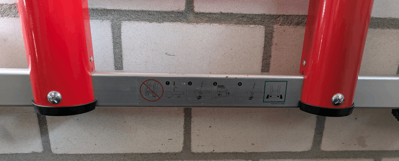

In de hoop dat ladders ook onder gereedschap vallen: weet iemand of de stabiliteitsbalk onder een Altrex-ladder een beetje makkelijk te verwijderen is? Specifiek bij dit model.
Ik wil ‘m graag zónder gebruiken in een kelderdoorgang van ca 60 cm breed, maar ook mét op vochtige grond voor het snoeien van de heg.

Geen ervaring ermee, maar op basis van de foto lijkt de balk vast te zitten met popnagels......
Aangezien je bij Altrex die balk ook kan kopen als los onderdeel is die i.i.g. vervangbaar.
Kan zijn dat je de popnagels moet uitboren. Als de balk weer terug er op moet, met lange bouten en borgmoeren vastmaken.
Misschien een beetje "bemoederend" maar denk er om dat je iets van antislip onder de bomen doet.
In de gebruiksaanwijzing is nog dit te vinden:
Gebruiksinstructie telescoopladders
Voor gebruik
- Gebruik de ladder, indien uitgeschoven langer is dan 3.00 meter, nooit zonder
stabiliteitsbalk.
- Monteer voor gebruik de meegeleverde stabiliteitsbalk volgens de
montage-instructie op de stabiliteitsbalk
Balk wordt ws. los bijgeleverd.
Alledrie met een relatief korte slang, zo te zien, alhoewel ik de werkelijke lengte van de slang nergens terug kan vinden voor die apparaten. Gezien de vervangingsonderdelen, neem ik aan een 3.5m voor de Makita, en niet al te lang voor de CTL apparaten, want het moet in dat vak bovenop passen.
Hoofdnadeel van de Makita lijkt me het gebrek aan regelbaar vermogen, alhoewel je min of meer hetzelfde kunt bereiken door valse lucht aan te zuigen.
Ik zou persoonlijk altijd voor de CTL Midi gaan in dat geval, daar is nu ook een herziene versie van in aantocht met standaard AC, dus wellicht kan men de huidige versie ergens nog zelfs wat goedkoper krijgen. Midi is echt een ideale combinatie van kracht/gewicht/literinhoud.

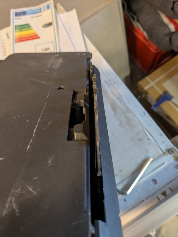

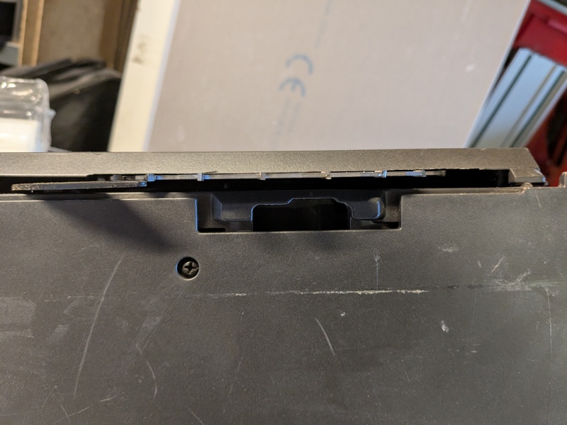

Ik heb een simpele parkside invalzaag gekocht voor een enkele keer dat ik iets moet zagen. Nu blijkt dat het zaagblad niet in lijn staat met de 'geleider' er achter. Ook heeft het eerste keer zagen er voor gezorgd dat er een randje van de beschermkap gezaagd is. Voor zover ik kan zien is het zaagblad niet verstellen in axiale richting. Klopt dat? Dan wordt het terugsturen voor garantie?
Afbeeldingslocatie: https://tweakers.net/i/CIHXOhVJc73nKKH5OZNCiGF7GOg=/x800/filters:strip_icc():strip_exif()/f/image/Sr7lUGluifyjQ3rl5ydPPf43.jpg?f=fotoalbum_large
Afbeeldingslocatie: https://tweakers.net/i/F3Yg5zTbMU21zIuAjugxGWG9fg0=/800x/filters:strip_icc():strip_exif()/f/image/7LdpDTSBBfghPucijN7d1ZJF.jpg?f=fotoalbum_large

Melvin15397 schreef op zaterdag 22 februari 2025 @ 13:41:
Dat je een stukje van je splinterstrip op je geleider lineaal afzaagt is normaal, maar niet van je beschermkap :X
Ik zou hem terug sturen.
Je moet je splinterstrip inzagen, die zit op je liniaal. Dit lijkt op een niet goed aangedraaid zaagblad, of gewoon een slecht apparaat. Haal je blad aub eens los en kijk of het netjes en goed op de as zit, soms zit er een nokje in de bevestigingsmoer en kan de boel maar op 1 manier goed in elkaar.
Het spouwmes (wat jij geleider noemt) moet achter het zaagblad zitten, dit is naast het zaagblad. het spouwmes zorgt ervoor dat als door kracht(en in het hout) je zaagsnede dichtklemt het spouwmes de klemming opvangt ipv je zaagblad, waardoor de kans op kickback veel kleiner wordt. Doe jezelf een lol en lees daar wel even over in, scheelt je gevaarlijke acties.
Heeft laatst ook weer eens een mooie partij kickback gezien. Was toch ff schrikken.
Het lijkt erop dat je blad niet goed zit, dat behoord in 1 lijn te zitten met het spouwmes.
ik zou het blad even los halen om te kijken.. voor de volgende keer: dit is wel iets om te controleren voordat je gaat zagen. Een spouwmes is 1 van je belangrijkste veiligheids elementen. dat moet gewoon op de juiste plek zitten tenopzichte van de zaag.

twain4me schreef op zaterdag 22 februari 2025 @ 14:55:
Ik vraag me af hoever je hiermee in een plaat komt. Als dat spouwmes naast je zaagsnede zit houdt het na 15 cm gewoon op denk ik. Of je moet hem heel bruut erin forceren maar dan wil ik echt niet in de buurt staan :X

Boudewijn schreef op zaterdag 22 februari 2025 @ 15:08:
Exact, en daarom is het gevaarlijk mensen die niet weten dat het anders behoord aan te voelen en dus niet stoppen of je op deze manier kan zagen durf ik niet te zeggen, maar ik zou het maar niet proberen. :+

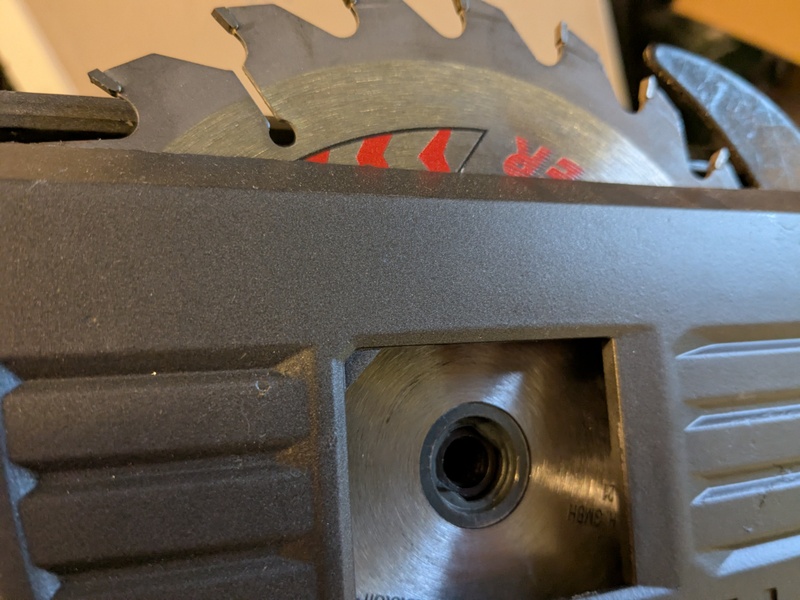

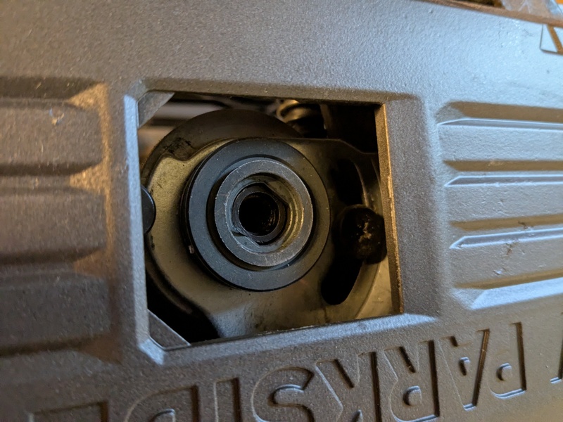

Boudewijn schreef op zaterdag 22 februari 2025 @ 14:41:
Spouwmes, dat woord zocht ik. Ik zal wat info opzoeken over kickback.
Het zaagblad zit goed gemonteerd (had ik vooraf ook gecontroleerd, ik had de rest beter ook kunnen bekijken...). De as heeft twee afgevlakte zijdes waar deze adapter overheen geschoven zit, totdat deze niet verder kan. Het zaagblad kan hier ook niet anders op:
Afbeeldingslocatie: https://tweakers.net/i/Yf_Bq_SoMQD7VTzKBxfSrxOpbeg=/800x/filters:strip_icc():strip_exif()/f/image/gHbUNVUuiUIT7nyhrjE7XiWd.jpg?f=fotoalbum_large
Afbeeldingslocatie: https://tweakers.net/i/ZaoK3MJztWw9TwYQSNaV7HgnrSc=/800x/filters:strip_icc():strip_exif()/f/image/YjKCRcWmydiFq6N9jqHUkwDh.jpg?f=fotoalbum_large
Hij gaat terug voor reparatie. Helaas al in oktober gekocht en niet eerder geprobeerd, dus gewoon terugsturen kan niet meer.

Okay ja als je dat hebt uitgelopen is het product gewoon niet werkend. Slechte QA.
Btw: je kunt je splinterstrip laten zitten omdat de zaag nu te ver van de rail afzaagt. Een beter uitgevoerd exemplaar zal een nieuwe rand zagen.

Stellar schreef op donderdag 20 februari 2025 @ 15:19:
Mocht je 'm nog niet gekocht hebben, balk is te monteren/demonteren zonder veel moeite.
Hier een foto van de mijne:
Afbeeldingslocatie: https://tweakers.net/i/eJF98EygHo3eSVnmtf82PwUVLQs=/800x/filters:strip_exif()/f/image/puyPhmIfYzzoedHmGLrvfdnr.png?f=fotoalbum_large
Check ook even de LPG bij bijv. de Hornbach: https://www.hornbach.nl/p...up-go-11-treden/10111564/ zo heb ik 'm destijds ook gehaald :)
Hier moet je maar 1 ding mee doen en dat bij de dichtsbijzijnde LIDL dat ding over de balie flikkeren en je geld terugkrijgen.
Niet openmaken en niet mee gaan lopen kloten, hooguit met een nieuwe naar huis gaan om het nog een kans te geven.
edit, ik had verder moeten lezen, je hebt hem al weggestuurd :)

trabant schreef op donderdag 20 februari 2025 @ 20:24:
Als je maar genoeg inzoomt, zie je dat wat de onderste popnagels lijken een sleuf/kruiskop hebben. Dus het moet kunnen. Hoe die ladder vervolgens staat zonder die balk is een ander verhaal. Wellicht dat je een reserve exemplaar nodig hebt en dat voor kelderdoorgangebruik inkort.
dragonhaertt schreef op donderdag 20 februari 2025 @ 16:03:
https://altrex.com/nl_NL/...teitsbalk-ladder-monteren
Hier staat een handleiding over hoe je de stabiliteitsbalk monteert van een ander model.
Misschien kan je het juiste model ook op de website vinden.
JukeboxBill schreef op donderdag 20 februari 2025 @ 15:29:
True schreef op zondag 23 februari 2025 @ 15:25:
Dank nog allemaal voor het meedenken en de foto! Ik heb de Altrex inmiddels in huis en hij voldoet uitstekend - inderdaad met losse balk. Antislipmat wordt aan gedacht, die fout heb ik al eens gemaakt :+
