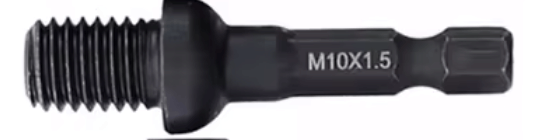

Morguh heren tweaker, ik ben op zoek naar een adapter stuk voor de slagschroevendraaier met aan 1 zijde buitenschroefdraad.
Ik zoek me suf, maar nog geen resultaat. Heeft iemand dit wel gezien?
Afbeeldingslocatie: https://tweakers.net/i/JQs03-ixEaShPjmpzQdQdsqxROw=/fit-in/4000x4000/filters:no_upscale():strip_exif()/f/image/q4oz9Bt36drE4zeInDBFtbbG.png?f=user_large

barry86 schreef op maandag 13 januari 2025 @ 09:15:
Hoe moet dat in de praktijk werken dan? Die draai je dan toch of constant los of zo strak vast in iets dat die nooit meer los komt? 8)7
Wat is je beoogd doel, wellicht dat iemand daar een oplossing voor heeft?
Een normale (slag)dop met een bout naar keuze daar in geen optie? Wat is je doel?

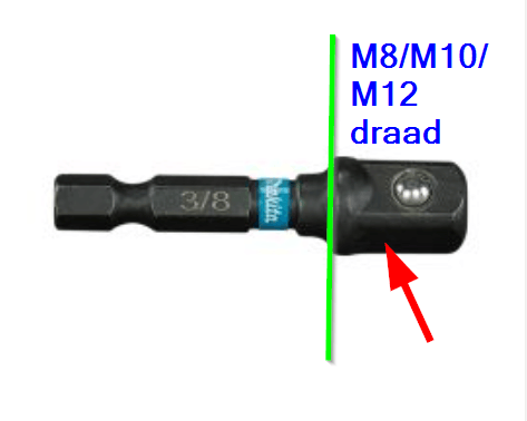

  • barry86
  • Laatst online: 17:50
Ik heb een "tooltje" gemaakt in de werkplaats waar een staalplaatje op de kop van de slagmoersleutel bevestigd moet worden .
In de staalplaat zit een gat waar een bout doorheen moet steken die vervolgens de staalplaat met een moer vastklemt.
Maar ik heb het gevonden!
Ik zat in eens te denken aan die grote diameter gatboren voor gipsplaten. Die hebben vaak zon losse adapter waar je de boor op schroeft.
Soms is het een kwestie van de juiste zoekwoorden/toepassingen bedenken :)
Afbeeldingslocatie: https://tweakers.net/i/KLNo0umVtvl70eYyUgKIhLe8wHg=/fit-in/4000x4000/filters:no_upscale():strip_exif()/f/image/nJPL4vAluYpMkIY93DD7afJB.png?f=user_large

barry86 schreef op maandag 13 januari 2025 @ 10:01:
Hoe heet dat ding dan ? :P
heb je een foto van wat je gemaakt hebt, ik heb geen flauw idee waar het voor zou kunnen dienen, ook met je omschrijving.
ben wel benieuwd :)
Dacht dus echt dat je een eenhoorn aan het zoeken was, maar het bestaat dus echt! Wilde al voorstellen dat je een oud bitje pakt en daar een oude bout op last met de gewenste schroefdraad.
Zo heb ik dat gedaan met een beton/stuc mixer. Moest een sds kop hebben maar had een hex kop, dus oud sds bitje aangelast doet al 2,5 jaar ongestoord zn werk! :)

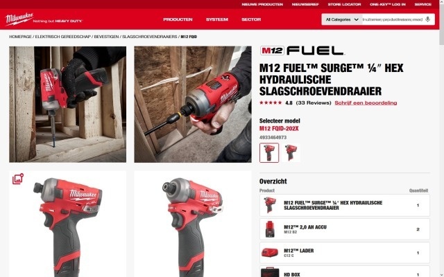

Gonadan schreef op woensdag 8 januari 2025 @ 17:42:
Nu zit ik eigenlijk al een tijdje te kijken naar een slagschroevendraaier. Die lijken me fijner om schroeven die erg vast zitten of erg moeizaam ergens in gaan te kunnen doen zonder dat je je arm uit de komt draait.
Veel mensen kiezen vaak ook nog juist voor een speciale lichte schroefmachine, maar ik wil wel graag alles binnen LXT houden als ik voor een nieuwe set ga. Anders kan ik net zo goed mijn huidige Bosch houden.
Wat is wijsheid?
Vaak eindigen mensen toch met twee voltages en diverse merken accugereedschap. Het is bijna onvermijdelijk. Belangrijkste argument voor twee voltages is het veelal lagere gewicht van 12V machines. Zelf heb ik sinds een maand of wat een Milwaukee 12V slagtol, de Surge. Die werkt met olie binnenin. Daardoor heeft hij minder kracht [nog steeds heel veel] maar maakt ook minder herrie en werkt soepeler.
Afbeeldingslocatie: https://tweakers.net/i/lWhZMXLsGcFkLXvJnO2w1KXWWr0=/fit-in/4920x3264/filters:max_bytes(3145728):no_upscale():strip_icc():strip_exif()/f/image/VA5eZAHnC8ShqCaZjcyyOGWY.jpg?f=user_large
Wat ik overal las voordat ik 'm aanschafte is dat je niet meer zonder wilt als je 'm eenmaal hebt en voor mij klopt dat. Ik sleep mijn gereedschap nogal mee, bijvoorbeeld op school waar ik vrijwilliger ben. De trappen worden niet korter maar de tas wel zwaarder en zwaarder. Nog een apparaat liever niet maar hij zit toch mooi in het middenvak naast mijn Milwaukee M12 FPDX boor-schroefmachine, die ik overigens sinds nauwelijks meer aanraak.
Milwaukee is duur. Qua 12V-platform had ik liever Bosch maar de M12 Surge is heerlijk dat het me twee systemen waard is. [Van Bosch de mini-cirkelzaag en de kantenfrees] Grotere schroeven zonder moeite maar ook kleinere. Denk aan 3*20mm Torx-10 om vingerstrips op de deuren te plaatsen. Per deurkant zo'n 20 schroeven.
Als slagmoersleutel zal hij vast niet voldoen voor velen maar daar heb ik een M18 FID2 voor. Dat ding is zo krachtig dat ik alles kapot draai. Prachtig ding maar misschien te sterk. Houtdraadbouten 8*80 zonder voorboren in decennia-oud hardhout geen enkel probleem. Heb het voor de gein getest. Hout zegt soms krak maar da's logisch. Mijn beperkte techniek kan er ook mee te maken hebben dat ik de M18 een lastig te doseren apparaat vind. Onlangs krak overigens ook gebeurd met de M12 Surge toen ik een schroefje in een composiet bamboehoutmoestuinbak te onoplettend indraaide. Ik gebruik meestal stand twee, een is te licht en drie te zwaar. Geen enkel probleem om Ikeakasten met de Surge slagtol in elkaar te zetten. Standje een is heel lief voor Ikeahout en Ikeanesium metaal.
Laatste voordeel van de Surge is het beperkte gewicht t.o.v. van een 18V apparaat.
Milwaukee heeft nu ook slagtollen met anti-kickbackbescherming en dat wordt ook steeds harder nodig want het zijn zeer krachtige machines. Mijn 18V heeft dat nog niet. Helaas.
Overigens is goed gereedschap verleidelijk ongeacht het merk, het verleid je meer en meer zelf te doen.
PS, de Bosch niet wegdoen. Meerder machines is altijd makkelijk, zeker als je vooral thuis werkt. Dan maakt een extra smaak accupac niet uit. Denk aan boren [bij hout op hout trekken vaak zelfs met meerdere maten], verzinken en schroeven zonder wisselen.
Idem voor zware bedrade machines, ik heb een Bosch Blauw klopboorhamerding. Gebruik ik een keer per jaar, waarom zou ik die door een accueditie vervangen?
Als je in de gelegenheid bent, vraag een vriend of kennis eens of je wat mag spelen met hun slagtol. Om wat gevoel erbij te krijgen [geldt eigenlijk voor alle gereedschap]. Kan je echt helpen in het beslissen. Je bent van harte welkom in Rotterdam. Timmerman Koos zegt altijd dat gereedschap een ervaringsgoed is, probeer het liever voor je het aanschaft.

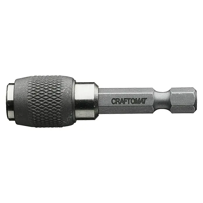

Wat werkt eigenlijk lekkerder? Bitjes in een houder of van die e-vorm die je direct in de machine prikt?
Heb zelf alleen met een houder en gewone zeskantjes gewerkt, maar dan pleurt het bitje soms ook uit de houder en dat is vrij irritant (kan ook gewoon een slechte houder zijn natuurlijk). Voordeel van een houder is weer dat hij magnetisch is, bij van die langere e-bits moet je daar weer zelf een magneetje op zetten.
Zeiss Distagon 21 f/2.8
  • dragonhaertt
  • Laatst online: 22:15
dragonhaertt
@_'.'
Gonadan schreef op maandag 13 januari 2025 @ 21:33:
Beide, voor andere toepassingen.
Ik heb een wera impaktor set met bithouder, en een wera kraftform compact lange bits.
Lange bits direct in de boor, als je wat dieper in een gat moet werken.
Magnetische bithouder als je vanuit een ongemakkelijke hoek direct met een schroef op de magneet ergens in moet schroeven.
En je kan altijd nog zo'n korte bit direct in de machine drukken als je heel low-profile moet werken.
Ik gebruik het allemaal een beetje door elkaar, afhankelijk van wat op dat moment voor handen ligt. Meestal vind ik de 50mm bits wat fijner werken, maar dat is meer een gevoel dan op iets gebaseerd.
MWDKing schreef op dinsdag 14 januari 2025 @ 09:14:
Mijn ervaring is dat je bitsetjes kan scoren van een goed merk, en daar zit dan een bithouder bij, die is wel magnetisch, zodat het bitje soort van blijft zitten, maar niet sterk magnetisch is zodat het schroefje er ook aan blijft hangen. En losse bithouder bij de zelfde bouwmarkt, die dan zo rond de 3 euro kost, waarbij de magneet een stuk sterker is, waar het schroefje wel aan het bitje blijft zitten.
Ik gooi de bithouder van een dure set (Makita / Hitachi / etc) altijd weg, want ik koop er een betere bithouder bij.
Er zijn ook bithouders die de bitjes vasthoud met een borgring, en dan blijven je bitjes altijd vast zitten: Afbeeldingslocatie: https://media.cdn.bauhaus/m/499833/12.webp
80% van de tijd gebruik ik TX-20 schroeven. Dus standaard een 90mm TX20 Milwaukee bit. Koop daar de PH2 en PZ2 bij en je bent voor 95% van je schroeven klaar op je slagschroevendraaier :+

RaZ schreef op dinsdag 14 januari 2025 @ 09:33:
Er zijn ook bithouders die de bitjes vasthoud met een borgring, en dan blijven je bitjes altijd vast zitten: [Afbeelding]
Ook @Gonadan je hebt ook nog deze soort: https://www.gereedschapce...in-cassette-ph-pz-tx.html en dan doel ik even specifiek op de ene bit met de aluminium magnetische huls dat is gewoon een kokertje die je over de bits kunt schuiven waardoor je magnetisch schroeven vasthoudt. Werkt ook prettig.

dragonhaertt schreef op maandag 13 januari 2025 @ 21:49:
Jij hebt dus een handset waarvan je de lange bits gebruikt voor je apparaat? Zijn die dan wel bestand tegen impact?

Gonadan schreef op dinsdag 14 januari 2025 @ 11:02:
Ah, ik gebruik de lange bits inderdaad alleen in de schroefmachine.
Voor de slagschroevendraaier gebruik ik inderdaad alleen dat impaktor setje van wera.

dragonhaertt schreef op dinsdag 14 januari 2025 @ 12:50:
Ja ik dacht al. Op zich kan het wel natuurlijk, als je subtiel doen, maar het is verre van optimaal.
Zo'n Wera kompact setje zit ik ook al langer naar te kijken. Ik zoek nog iets wat ik relatief compact kan opbergen/meenemen en die de meeste huishouddingen wel aan kan. Al vind ik die verwisselbare kling varianten ook wel erg interessant.
Voor het priegelwerk heb ik ifixit al maar dat is volgens mij kleiner dan pz1 allemaal. :D
Ik heb zelf 2 houders. Destijds voor 2 tientjes een slagbitset van Milwaukee gekocht en daarbij zit zo een houder als @RaZ beschrijft. Die is handig voor als je bitjes de neiging hebben in de schroef te blijven. Later ook nog van Milwaukee zo een zeskant magnetische gehaald want dat werkt toch wel een stuk fijner als je om wat voor reden wat vaker moet wisselen.

Afbeeldingslocatie: https://tweakers.net/i/CmYz6k6ICsaiuBVV6UjFa0pvl6Q=/800x/filters:strip_icc():strip_exif()/f/image/DmDlW0VA8CIapplmVr6IN3Zl.jpg?f=fotoalbum_large
Afbeeldingslocatie: https://tweakers.net/i/pqFxIqyW6CFmfIIxpMfFSnfxXw4=/800x/filters:strip_icc():strip_exif()/f/image/ZjYHqwhUtTeLHcsykGTisajq.jpg?f=fotoalbum_large
De centrale bout zat in een 13mm kop standaard accu boormachine.
Die trekt het niet en de continu kracht is ook vermoeiend op de pols/arm.
Vandaar de zoektocht naar onderstaande om het op een slagschroevendraaier te plaatsen.

OK, maar wat doe je daar dan mee @barry86? Want dit laat boutjes in het rond spinnen, maar da's bvast niet datgne wat je er mee probeert te bereiken :P
  • Henkhuppelschot
  • Laatst online: 20:14
Om spanbanden mee op te rollen?
  • JukeboxBill
  • Laatst online: 22:06
6 bouten tegelijk indraaien.
