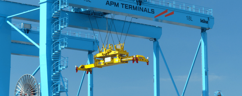

https://www.portofrotterd...zet-je-een-container-vast
YouTube: Wat doet een sjorder precies in de haven van Rotterdam?

@barry86 Leuk om te zien, doet mij gelijk weer denken aan mijn eerste werk. Daar deden we onder andere onderhoud en revisies van de tandwielkasten (hijskasten) op zowel deze en de grote kranen aan de kade.
Voornamelijk in de werkplaats bij ons maar ben ook enkele keer op de terminal geweest. (Toen nog ECT?)
Als je vaker het oog erin moet draaien zou misschien een ruitenwisser motor wel een oplossing kunnen zijn. Voor het formaat nog redelijk wat kracht.
Anders zijn er wel kant en klare motoren met overbrengingen te koop. Moet je alleen nog een frame maken of uitbereiden om het motortje vast te maken.
Of een bedrade boormachine die een tandwielvertraging heeft en die vast klemmen.

barry86 schreef op vrijdag 17 januari 2025 @ 09:54:
@454SS @Fraggert @True @trabant @ollie1965 @Jeweetje @The Eagle @g00gle en de rest, blijkbaar blijf ik de gemoederen bezig houden >:) :*) .
Maar ook leuk de interesse natuurlijk!
Dan eerst maar de toepassing, dit zijn Heavy Duty Turnbuckles, toegepast in de heavy lifting industrie, in hijskranen, in dit geval in container kranen bij container havens, geplaatst over de hele wereld, maar in dit geval Rotterdam!
De maximale werklast van de "turnbuckle" in 20Mtons en de mimumale breeklast is 100Mtons. Deze breektesten voeren wij/ik ook uit. Erg interessante materie :) .
Teurg naar de montage, elke vorm van productie wordt bij ons uitbesteed. Soms monteren wij ook. Maar het blijft altijd bij simpele montages. Der halve hebben wij geen lasapparaat of zwaar apparatuur/gereedschap.
In dit specifieke geval heeft de klant ons gevraagd het schroefdraad vooraf in te vetten met speciaal vet.
Geen probleem, maar we kwamen er achter dat het indraaien te zwaar was en ik heb ter plekke deze oplossing bedacht. De boormachine trok het net wel/niet en bij een volgende montage ga ik het op de slagboormachnine proberen. Geen koppel meer op de pols en veel sterker.
Het toerental is laag, anders heeft het invetten geen zin. Dus wel pragmatich blijven ;) .
Mocht de 3/8 slagschroefmachine niet werken. Dan is de tip om de 1/2 slagmomentschroefmachine (hoe heet dat ding) om te overwegen. Dan pas ik het tooltje weer aan :)
en omdat jullie zo betrokken zijn, hier dan wat fotos van de toepassing
Interessante verhalen, leuk om iets te horen waar je normaalgesproken nooit iets hoort :)
Ik weet niet of dit voor alle slagschroevendraaiers zo is, maar voor mijn (Metabo) slagschroevendraaier staat in de handleiding dat die langzamer rond draait bij een lagere instelling voor slagkracht. Ik weet niet of dat omgedraaid ook geldt, dus dat je bij lagere toeren ook minder slagkracht hebt. En hoeveel kracht je uberhaupt nodig hebt om zoiets erin te draaien.
Daarnaast lijkt die schroefdraad van die turnbuckle de andere kant op te draaien om erin te draaien? Tenminste aan de kant die je op de foto in je eerdere post laat zien. Regelmatig zijn slagschroevendraaiers ook krachtiger met losdraaien dan met vastdraaien, wellicht dat dat hier ook verschil maakt omdat je de verkeerde kant om aan moet draaien.
Om dit op een 1/4" bit aansluiting te doen is wellicht niet het beste idee. Wederom, ik weet niet hoeveel kracht het apparaat daadwerkelijk moet zetten, maar als er langdurig hoge krachten op komen te staan, weet ik niet hoe lang zo'n schroefdraad adapter het gaat houden. Of een adapter van 1/4" bit naar 1/2" dop. Een bout goed vastdraaien op het plaatje en dan met een slagdop en slagmoersleutel met 1/2" vierkant aandrijving lijkt me wat robuuster.
Zeker als de bithouder van de slagschroevendraaier magnetisch is, kan een afgebroken adapter moeilijk eruit te halen zijn, kan ik je uit ervaring vertellen.
Het toerental is laag, anders heeft het invetten geen zin. Dus wel pragmatisch blijven ;) .
Mocht de 3/8 slagschroefmachine niet werken. Dan is de tip om de 1/2 slagmomentschroefmachine (hoe heet dat ding) om te overwegen. Dan pas ik het tooltje weer aan :) (...)
Ik was een slagmoersleutel gewend, en de eerste keer dat ik (bij montage) een luchtratel gebruikte, vond ik hem best wel traag draaien. Maar juist hier kan dat de oplossing zijn.

barry86 schreef op donderdag 16 januari 2025 @ 08:28:
Ik houd de gemoederen wel bezig :9
Hier dan de toepassing
Het draaid mega soepel in elkaar, maar er komt knetter dik smeervet in, en dan gaat het erg zwaar.
Je draait je hele armen kapot. Ook met een pijp duurt het lang. Dit is een mooie oplossing.
Heb ik jullie nieuwschierigheid kunnen bevredigen? :+ ;)
Ik lees in je andere post dat je ook de beschikking hebt over 3/8 en 1/2. Zou je dan niet makkelijker een dop 40/50 (of wat ook maar de breedte is aan de bovenzijde) pak en die aan twee kanten inslijpen zodat het om de ronding heen kan vallen? Dat het deel van de dop die de vlakke kanten raakt in takt blijft.
Zo breng je de kracht alleen over op de vlakken kanten. Minder kans dat het eraf glijdt dan de huidige tool.
@A13X oppert een U-profiel, ik vermoed om dezelfde reden.
Dop inslijpen kan zonder lasapparaat.

Raling schreef op vrijdag 17 januari 2025 @ 12:21:
Goed idee!

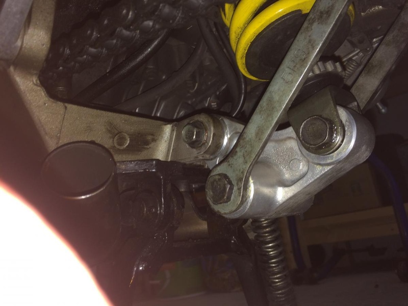

Goeie vragen, dus ik zal het even uitleggen. Het busje is onderdeel van de bevestiging van de vering en is door blootstelling aan water, pekel en verwaarlozing inmiddels lekker vastgeroest. Daarbij komt dat het verzonken ligt, maar van één kant te verwijderen is, en dat de bevestiging onderdeel is van het aluminium frame. Hierdoor moet ik zeker geen grof geweld gebruiken, anders breken er dingen af. De gebruikelijke methode is om een spreidplug of keilbout in de opening te steken, een bout erin te draaien en dan hopen dat die het busje losdraait. Dat mag bij mij helaas niet baten, ook niet met verhitting, koudespray, kruipolie en roestverwijderaar. Er is geen beweging in te krijgen en op een gegeven moment begeeft de spreidplug het.
Het is volgens de fora een berucht busje bij deze motor (Yamaha TDM 900), en mensen die het veel eerder aan hebben gepakt dan ik hadden er al een zware dobber aan. De post die ik als voorbeeld nam (link), gaf ook aan dit geprobeerd te hebben en uiteindelijk maar is gaan slijpen. Vandaar dat ik inmiddels concludeer dat dit ook mijn lot is :)
henkie196 schreef op maandag 20 januari 2025 @ 08:10:
Je kan ook eens zoeken op rechte slijpers. Over het algemeen zijn die wat zwaarder en duurder, maar ik zie ook wat goedkopere opties. Geen idee over de betrouwbaarheid, maar gezien de verhalen en de prijs zou ik in ieder geval de Dremel apparaten vermijden.

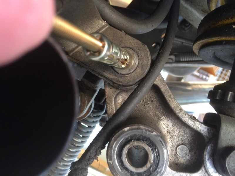

Helaas is het busje verzonken, dus er valt daar niets te slijpen. Hierboven de situatieschets - excuses als ik wat vaag was, had niet verwacht dat men zó wilde meedenken :D.
Om het visueel te maken (niet mijn foto, bij mij zijn de demper en bouten al eruit): het om het busje achter de bout (die is al verwijderd) in het champagnekleurige frame. Die houdt de 'suspension' linkage' op z'n plek houdt - die ik moet verwijderen om de lagers te vervangen, en dus alleen vanaf die kant eruit te halen is. Ik heb wel een slijptol en misschien zou ik technisch gezien de linkage doormidden kunnen slijpen om vanaf de andere kant wat te proberen, maar ik wil niet zo dicht bij het frame gaan slijpen en dan zit het rest van het busje nog steeds vast in het frame.
Afbeeldingslocatie: https://tweakers.net/i/9RnTesPSICU00hHMV_WFj9TL7-s=/800x/filters:strip_icc():strip_exif()/f/image/N4324kQb7hrmOmwKjVjtKfDf.jpg?f=fotoalbum_large
Ik heb de bout al verwijderd, maar het gaat om het busje erachter. Ik heb ter indicatie weer een foto opgesnord.
Afbeeldingslocatie: https://tweakers.net/i/V1nI0SEGeq3XFBHhSMZw5SlgtUU=/800x/filters:strip_icc():strip_exif()/f/image/Hn7Ee7iyMSoMyg3FG1VMo7PS.jpg?f=fotoalbum_large
[ Voor 4% gewijzigd door Piggen op 20-01-2025 13:01 ]

Piggen schreef op maandag 20 januari 2025 @ 15:11:
Helaas is het busje juist wat uitbouwen tegenhoudt, dus ik moet het echt op de motor zelf verwijderen.
Misschien was ik niet helemaal duidelijk, maar de bout is los. Het gaat om het busje erachter. Heb m'n post iets verduidelijkt :)
Goed gevonden :) Ik heb al kruipolie, roestverwijderaar, hitte en koelspray gebruikt, maar heb tot nu toe niets bereikt. Ik wil niet te veel geweld gebruiken, want als ik de bevestiging sloop is het klaar met de motor. Op de afbeelding is 27 het bewuste busje. Aan de andere kant is er door 19 en 20 wel ruimte om iets te steken. Ik heb al geprobeerd om, met een spreidplug en bout in het busje, om van de andere kant er tegenaan te tikken, maar dat deed niets en wil je ook niet te hard doen.
Een poelietrekker heb ik niet, en ik twijfel eerlijk gezegd ook daaraan - als ik nu nog geld ga uitgeven is het aan een nieuwe slijper, omdat ik dan gewoon weet dat het los gaat komen. Het busje zit strak tegen 19 aan, dus ik denk ook niet dat tikken gaat helpen.
Achtergrondinformatie: hier het topic op een gebruikersforum waar ik me op baseer. Ik veronderstel dat deze mensen veel handiger zijn dan ik, en ook al alles hebben geprobeerd voordat ze gingen slijpen. Dit ding is berucht en kan heel vast zitten - zeker als je het zo op z'n beloop laat als ik :X
Het busje mag ook kapot. Uitgaande van de goede afloop is er al een nieuwe schokdemper onderweg - ik wil de schokdemper vervangen, maar de lagers zijn ook gaar en daarom moet die linkage er ook uit - en die is inclusief linkage en dat busje. Reken maar dat ik daarna goed ga smeren :P
Die keilbout is niet van mij, maar is wel de methode die doorgaans wordt gebruikt.
Lassen kan ik helaas niet :)
Als ik het goed begrijp lijkt het op een probleem dat ook op oude datsuns voorkomt, daar is een spindel pin remval tool voor. Is zoiets er ook niet(of zelf te maken) voor dit?
als je 3 minuten van je leven wil missen: YouTube: Rear Suspension Spindle Pin Removal Tool Datsun 240Z 260Z 280Z

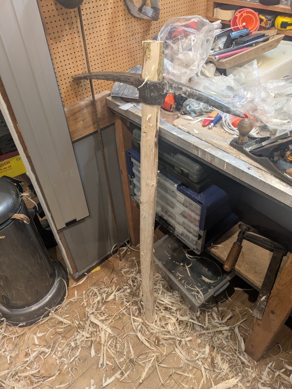

  • Blomminator
DjoeC schreef op zondag 5 januari 2025 @ 21:37:
@Blomminator ik zou toch bij de buurman langs gaan, goed voor de contacten en je kunt misschien de goeie techniek leren...
Dit dus gedaan. Vorige week even langs. Bak koffie op tafel, 3x de schuur door en was beregezellig. Hij ging wel een stok zoeken. Afgelopen week stond hij voor de deur met een tak van 2.5m lang en zo dik als mn bovenarm. "Ja, begin hier maar mee.. komt wel goed denk ik.."
Gisterenavond 2 uurtje staan hannessen.. Hele steel gaat nu er doorheen, en loopt aardig klem op het eind. Nu nog een wig maken en vastmaken. Maar ik wil het staal eerst mooier hebben. Liefst dus gestraald. Dat het echt een spiegel is. Nu is het een pokdalige mix van roest en glans. Niet geschikt voor de woonkamer.
Zoals vrouwlief zegt; 'Hey, zo eentje heeft Dopey er toch?' Ja lief.. je hebt gelijk. Zucht..
Afbeeldingslocatie: https://tweakers.net/i/cD0PK4TqVwFkW1INHdUQUEOHngE=/x800/filters:strip_icc():strip_exif()/f/image/d2Ld59NXKT1kN468QuhX9ODB.jpg?f=fotoalbum_large

Blomminator schreef op dinsdag 21 januari 2025 @ 09:03:
Als je hem in de woonkamer wilt hangen, is er vast overleg met de vrouw nodig. NLP-trucje: Zet je argumenten daarom kracht bij door ook een phrygische muts te dragen.
Niets doen is een actie die heel goed valt op te schalen.
Mocht je geen straalkast kunnen vinden, dan kun je ook eerst het roest verwijderen met een staalborstel (komborstel) op een slijptol. Daarna kun je het beetje bij beetje opschuren en polijsten. Duurt iets langer maar als de roest niet mega heftig is, krijg je het ook wel netjes
  • JukeboxBill
  • Laatst online: 22:06
Ik zou hem zo laten. Dat roestige staal past goed bij die rustieke steel.
  • DjoeC
  • Registratie: November 2018
  • Laatst online: 23:10
Ik zou de steel zo aan het handeinde weer iets breder laten uitlopen. Dus: Breed waar de hakkepik (zo heet dat hier) vast moet lopen, wat dunner naar het handeinde en daar weer iets dikker. Daarmee voorkom je dat het hele ding bij een flinke klap uit je handen glijdt. Been there, done that...

@Piggen
Van de andere kant een lange bout er doorheen steken waarvan je de kop kleiner geslepen hebt zodat hij net kleiner is dan die bus.
Dan een grote dop erover zettenwaar de bus makkelijk in past.
Paar sluitringen en dan een moer.
Op deze manier kan je de moer aandraaien, en de bus eruit trekken.
Kan er aan de andere kant geen bout in, dan zou je dit ook kunnen doen door er eerst schroefdraad in te tappen.
Met een gasbrander het geheel lekker warm stoken helpt vaak ook goed.
Aluminium zet meer uit dan staal, dus dan zou het al iets losser moeten komen.
Zeker als je dan met vriesspray de bus weer afkoelt.
Je ziet geslepen of door slijtage glad staal.
En staal wat nog ruw is van het gieten/smeden.
Ik zou hem met een zijde/matglans zwarte verf spuiten.
Dan de gladde delen ontdoen van verf, en hem dan in een blanke lak zetten.
Dan heb je meer een echte pikhouweel uitstraling, hoogglans gepolijst waren ze nooit.
(dan kan je hem ook net zo goed laten verchromen)
