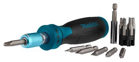

Makita had er ook een maar die is niet bestelbaar geloof ik.
Afbeeldingslocatie: https://tweakers.net/i/LXcBMZj2mtB_fvHgWlWjW5-BOSE=/fit-in/4920x3264/filters:max_bytes(3145728):no_upscale():strip_icc():strip_exif()/f/image/z4VzLNTVAcSF2KXcg04q9uw3.jpg?f=user_large
  • DJMaze
copykat schreef op dinsdag 7 januari 2025 @ 19:07:
Die P-90071 zit standaard in mijn werkbroek 😃
Er is een opvolger E-10942 maar die heeft geen lange bits.
Zo jammer dat die uit het assortiment is 😥, collega's balen dat ze hem niet hebben...
Zodra die stuk is wordt het misschien een Wera 838 Ra zonder bits.
Edit: hier is nog een voorraad: https://lecot-biermans.nl...ier-makita-p90071-13delig
[ Voor 21% gewijzigd door DJMaze op 07-01-2025 21:07 ]

Makita E-10942 is wel een stukje duurder bijna even duur als t setje van wera.
En volgens t russische YT filmpje geen hex loc.
