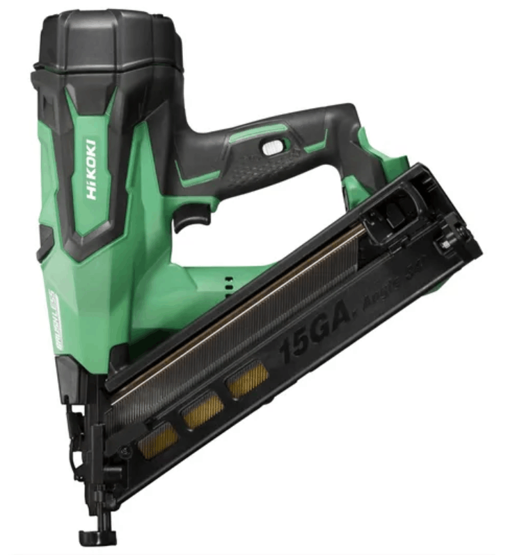

Ik hoop dat Makita eens met een DA-Brad nailer komt op 18V LXT accu's.
Hikoki heeft een fijne, die ik al meermaals gebruikt heb.
Maar ik heb niks anders op dat accu platform.
Ergens twijfel ik om gewoon de Hikoki te kopen en dan een Makita accu adapter te kopen/maken.
Je leest af en toe dat Makita ermee bezig is, maar ze komen maar niet... Zelfde met grote tacker voor ringnagels.
Heb zelf ook al eens getwijfeld om een Milwaukee te kopen + adapter zoals je schrijft.
Je moet dan wel opletten dat je de batterij niet ter ver ontlaadt blijkbaar. Maar bij een tacker is dat nog vrij goed te doen om manueel in de gaten te houden (bij een slijpschijf of andere energievreter lijkt me dat te omslachtig).
