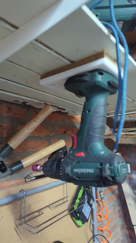

In de categorie "Opgeruimd staat netjes" ik heb met hulp van een collega met 3d printer de accus van mn machines toch mooi kunnen organiseren:
Afbeeldingslocatie: https://tweakers.net/i/J2m9gw514o8pZwU08RJzwhgSStY=/800x/filters:strip_exif()/f/image/lBiCJ1bwLmcgBT13yzLm20Wj.png?f=fotoalbum_large
Zijn wat 3d printjes aan de muur:
Afbeeldingslocatie: https://tweakers.net/i/RZ5cO4XB05yE0G48ksaSRHmnBNc=/x800/filters:strip_exif()/f/image/raJOihKn6qqDRUTK3l8xLjj3.png?f=fotoalbum_large

Mimiix schreef op donderdag 6 juni 2024 @ 15:09:
Netjes. Bij mij zitten die altijd heel ordelijk op de drie machines die ik als laatste heb gebruikt :+

big bang schreef op donderdag 6 juni 2024 @ 16:59:
Ik heb dus voor de machines ook houders laten printen, alleen die moet ik iets aanpassen nog ivm de beugels
Afbeeldingslocatie: https://tweakers.net/i/Bc2tDKSfTfoYHhTzlK59uNLP9Gk=/x800/filters:strip_icc():strip_exif()/f/image/iyay5xlmoa5ZfZrBOY99atn1.jpg?f=fotoalbum_large

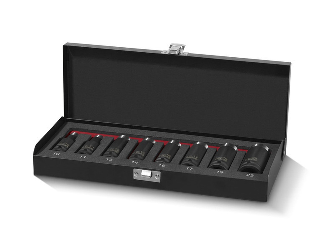

Vandaag de Makita DTW300 binnen gekregen en even naast mijn Parkside PASSK 20-LI A1 slagmoersleutel gelegd:
slagmoersleutel Parkside PASSK 20-LI A1 vs Makita DTW300
De Makita is een stuk compacter wat fijn is.
Heb ze even op de keukenweegschaal gezet en scheelt ook flink wat in gewicht:
Parkside
2665g met 4Ah/80Wh accu
1959g voor de kale machine
Makita
1834g met 5Ah/90Wh accu
1199g voor de kale machine
De Parkside gaat nu weg maar had er nog wel accessoires erbij:
slagmoersleutel Parkside PASSK 20-LI A1 In koffer
Zal dus wel iets moeten kopen om de doppen die erbij zitten te vervangen. ;)
Dit setje Makita krachtdoppen ziet er op zich wel goed uit voor €36
Zijn alleen geen diepe doppen en Makita accessoires zijn niet altijd goed, hoewel deze wel veel goede reviews hebben en die van Parkside voldeden op zich ook prima.
Is het eigenlijk dus meer de vraag of ik niet beter diepe doppen kan nemen, voor het losdraaien van wielen waarschijnlijk wel handiger.

@Vliegvlug Dat is het voordeel van de voortschrijdende techniek.
Zelfs het verschil in afmetingen van Makita gereedschap van een paar jaar terug en nu is al aanzienlijk. Laat staan tussen een B-merk met oude techniek en de huidige Makita's.
Wat betreft die doppen, zolang het werkbaar is qua pasvorm, gewoon die oude gebruiken. Als je die kapot rammelt is het tijd om nieuwe te kopen.

@Vliegvlug als je toch al oude hebt en het evt kunt hebben dat je een dag moet wachten op nieuwe zou ik lekker die oude opmaken. Tenzij je heel blij wordt van mooi nieuw spul en dat kunt kopen om het kopen.

  • Puch-Maxi
  • Laatst online: 30-08 21:08
Vliegvlug schreef op donderdag 6 juni 2024 @ 23:55:
Ja, diepe doppen met beschermrand. Zoiets als deze van de Lidl/Parkside https://www.lidl.nl/p/par...uteladapterset/p100372171 :P

Heb zelf de niet diepe van Makita gekocht voor het lompe werk. Een set van Wera Impraktor Deep 11 delig voor het diepe werk ook voor vastdraaien. Kan dan op de slagmoer en op de momentsleutel.
Is dit setje: https://www.toolmax.nl/we...11-delig-05004841001.html
[/quote]
Zelf heb ik dit setje, deze skipt geen maten zodat je 10 t/m 24 mm hebt lange krachtdoppen en voor de velgjes een vergelijkbaar setje als deze
Voor die paar keer in het jaar dat ik dan toch een korte dop nodig heb in combinatie met mijn slagmoersleutel, kan ik wel mijn chrome setje gebruiken
Ik vind vaak lange doppen wel handiger voor de wielen, alhoewel dat met een slagmoersleutel wat minder van belang is dan met een ratel of momentsleutel. Op zich kom je vaak ook wel weg met een korte dop op een afstandshouder (maar die zit dan weer niet in die set van Maktia). Als je lichtmetalen velgen hebt, is zo'n lange dop met beschermhoes wel goed om te voorkomen dat je de velgen beschadigt. Voor sommige echt diepliggende moeren wil het wel eens voorkomen dat de beschermhoes de dop weer net wat te dik maakt om er goed bij te kunnen. Voor stalen velgen maakt zo'n beschermhoes naar mijn mening niet uit.
Maar met de keuze tussen die Makita set en die HBM set met lange doppen die @DBBMAX linkt, zou ik de HBM set halen. Afhankelijk van wat je er verder mee wil doen, is een set korte doppen misschien ook wel handig om nog te hebben, maar dat kan je ook nog even aan kijken.
[Afbeelding: slagmoersleutel Parkside PASSK 20-LI A1 vs Makita DTW300]
Parkside
Makita
[Afbeelding: slagmoersleutel Parkside PASSK 20-LI A1 In koffer]
ALs je die voor een auto gaat gebruiken zou ik altijd voor wat diepere doppen gaan.
Daarbij: check even of je slotbouten of speciale bouten hebt (bijv bij VAG krijg je zo'n dop in je kofferbak). If so heb je vermoedelijk alleen een verloopje nodig, als je al iets nodig hebt.

Flight Simple
Puch-Maxi schreef op vrijdag 7 juni 2024 @ 01:01:
Dat ziet er inderdaad wel uit als een prima setje voor de wielen en niet duur ook.
Kwam deze PARKSIDE PERFORMANCE® 1/2 inch slagmoerset ook tegen op de Lidl webshop en ziet er best goed uit voor 20 euro, mooi doosje ook.

Maximus schreef op vrijdag 7 juni 2024 @ 06:16:
Dat is diezelfde Makita set die ik eerder linkte?
Heel mooi setje die Wera Impaktor diepe slagdoppen maar die kosten meer dan de slagmoersleutel zelf. :X
Dat heb ik er echt niet voor over, gebruik het ding dan ook niet dagelijks

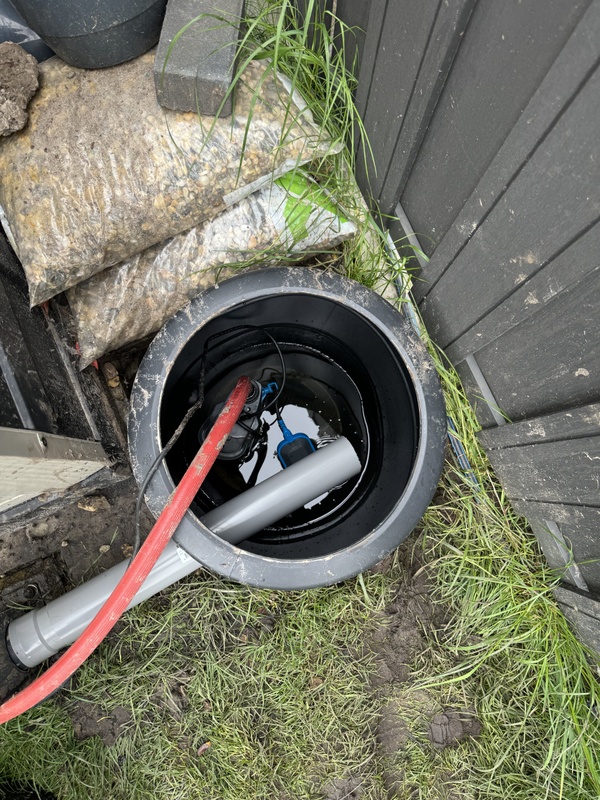

Iemand enig idee? Ik gebruik nu een dompeldomp met vlotter. Werkt an sich wel, maar nu kwam ik van Kärcher een systeem tegen met een sensor: https://www.kaercher.com/...evel-sensor-16458400.html
Of te wel: als 2 puntjes het water raken voelt hij water = pomp aan.
Dit zou voor mij perfect zijn maar €180 vind ik stevig aan de prijs.

Dit:
Afbeeldingslocatie: https://tweakers.net/i/uJ6CH5w1bRvyN0Ht6ZmfI3sInww=/x800/filters:strip_icc():strip_exif()/f/image/uQHbdE2sJs5wdACC6KB4HKAL.jpg?f=fotoalbum_large
Als het nu echt serieus regent dan gaat de pomp nog wel ‘drijven’ en dus alle kanten op.

Regenwater. Beetje gekke situatie hebben een tuin (joh!) met aan de achterkant een keerwand vanwege een sloot die 2 meter (!!) lager ligt dan onze tuin. Keerwand is 175cm hoog.
Hebben nu een overkapping geplaatst maar de HWA buis ligt dus serieus een stuk lager, komen we niet bij.
Dus in eerste instantie een grindput gemaakt: helpt niets. Toen een pomp ingegraven, werkt ook niet.
Gaten van 150cm diep in het gras geboord, grind er in, helpt ook helemaal niets.
Dus een regenton ingegraven, daar de HWA van de overkapping (40m2) op aangesloten en daar de pomp in. Dat werkt, water wordt afgevoerd via een bladvanger die op de buis naar de sloot is aangesloten.
Maar ik wil hier verder geen ‘gezeik’ mee hebben dus die pomp moet gewoon uit zichzelf werken en aangezien de pomp wat gaat ‘drijven’ is die vlotter ook niet extreem betrouwbaar.
Vandaar dat een sensor ‘vlotter’ mij ideaal lijkt. Zelfs al gaat hij wat drijven dan heeft het daar geen invloed op.

Toch maar besloten om ook de tangen te vervangen voor degelijk spul:
Afbeeldingslocatie: https://i.imgur.com/mDDivl2.png
Afbeeldingslocatie: https://i.imgur.com/ZAUdh8d.png
En bij Toolmax nog een extra 18V 5Ah accu voor de Makita's.
You know what, Stewie, if you don’t like it, go on the Internet and complain.

Maximus schreef op zondag 9 juni 2024 @ 18:42:
ik zou de waterpomptang skippen, voor een sleuteltang.
En de knipex electro installatietang mis je:
Afbeeldingslocatie: https://m.media-amazon.com/images/I/516cPnCYhsL._AC_UF1000,1000_QL80_.jpg
Leuke set verder (y)

Boudewijn schreef op zondag 9 juni 2024 @ 20:55:
De sleuteltang heb ik al. De electrotang heb ik er bij gedaan. Dank @Boudewijn

  • Hercul3s
  • Laatst online: 02-09 11:11
Toppe schreef op zaterdag 8 juni 2024 @ 18:47:
Ik heb een Gardena dompelpomp met vlotter. Deze zit ook in een ton. Hiermee pomp ik regenwater naar een groter vat achter in de tuin, dus gaat aan als het regent en slaat af als de ton leeg is. Dat werkt in mijn geval goed en vrij betrouwbaar. Hij drijf ook niet in de ton maar blijft rustig op de bodem staan. Zit er nu al zo’n 2j in zonder noemenswaardige problemen.
Zoiets maar dan een ouder model: https://www.hornbach.nl/p...lwaterpomp-9000/10358713/
Heb je ergens een overzichtssituatie? Want ik heb het idee dat je hier een pompoplossing hebt terwijl iets anders ook zou kunnen.
* The Eagle vraagt zich af waarom er niet een regenpijp van die overkapping rechtstreeks de schutting over kan.

Toppe schreef op zaterdag 8 juni 2024 @ 17:07:
Dit:
Ik zag dit plaatje, en moest aan mijn situatie denken.
voor een bemaling heb ik een filterput ingegraven op 2,5 meter diepte, en hierin een dompelpomp met buisvlotter gedaan: https://www.tooler.eu/nl/...l_HonF9MSuixoCVDsQAvD_BwE. Dit, omdat een traditionele vlotter aan een touwtje geen ruimte had (buis van 315mm doorsnede).
Dit ding is voldoende zwaar om af te zinken, en pompt betrouwbaar. Waterniveau is nooit lager geweest als de pomp, en nooit uit de put gestroomd.
Ik zat ook altijd met tangen die eigenlijk net niet goed genoeg waren voor de klussen die ik deed. Waterpomptangn die steeds verschoven. Kniptangen die niet netjes op elkaar aansluiten. Punttangen met teveel speling etc.
Dus ook alle veel gebruikte tangen in 1x vervangen door Knipex. En 1 voor 1 de tangen die ik wat minder vaak gebruik.
Knipex werkt gewoon erg prettig.
