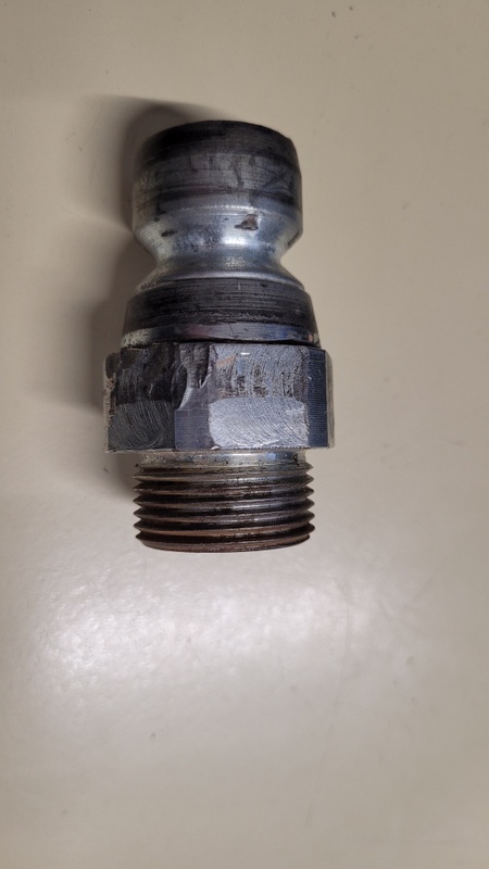

Is deze adapter M30 of 5/4 (1 1/4 inch)? Hoort bij een versleten diamantboor voor het Carat Nastroc systeem.

Ricko1 schreef op donderdag 30 mei 2024 @ 16:17:
Wat zegt de schuifmaat?
Overigens is de BSP 7/8inch veel dichter bij M30.
Ik neem aan dat je het over BSP draad hebt?

dragonhaertt schreef op donderdag 30 mei 2024 @ 16:40:
Schuifmaat is 30mm
Diamantboren zijn er in M30 en 5/4 (29mm)
[ Voor 7% gewijzigd door Ricko1 op 30-05-2024 17:02 ]

Ricko1 schreef op donderdag 30 mei 2024 @ 17:01:
Schuifmaat is 30mm
1 1/4 unc zou 31.75 mm buitenmaat zijn volgens Google. Als je dus precies 30 mm (of net onder) meet dan zou ik gokken op m30.
ff bij de lokale ijzerboer een M30 uit de bak pakken en er op proberen te draaien.
Een collega van mij had een spoeddraadmeter, als je het zo noemt oid.
Was een reuzehandig stukje gereedschap.
Heeft mij vaak geholpen om de draad niet naar de filistijnen te draaien.
Zag toevallig op HBM dat ze het daar verkopen.
https://www.hbm-machines....ZR_wlW33JIXBoCgcsQAvD_BwE

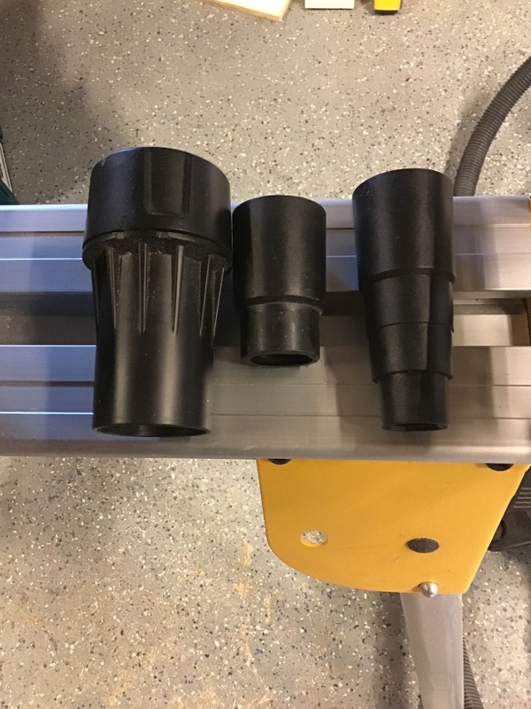

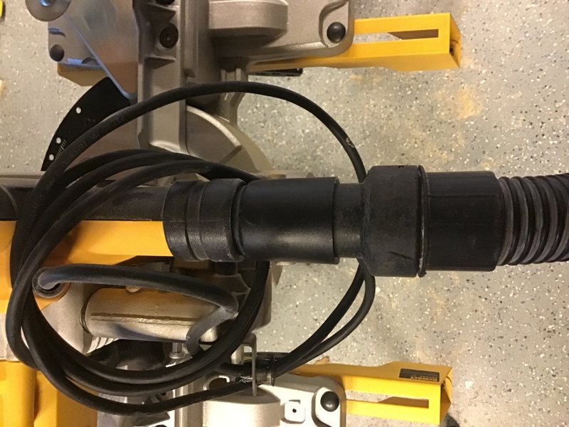

Ik zit al jaren te kloten met de stofafzuiging. Keer een adapter gekocht , zou moeten passen maar deed het niet. Heb de moed toen opgegeven maar ik doe een nieuwe poging .
Kan iemand mij helpen, ik zoek 2 adapters:
Van DEWALT DWS774 naar Kärcher stofzuiger
Van dewalt DW745 naar festool stofzuiger.
En dan zonder ducttape zoals nu 🤡

Waypoint schreef op zaterdag 1 juni 2024 @ 22:54:
Voor dws774 heb ik onderstaande adapters. Bij Dewalt versie moet het uiteinde van de slang geribbeld zijn, zonder mondstuk. Dan kun je de slang in de adapter draaien.
https://www.amazon.nl/dp/...o2ov_dt_b_product_details
Onderstaande kun je gebruiken met zuigermond. Makkelijker aan te passen.
https://share.temu.com/2XmLZXEg3mA

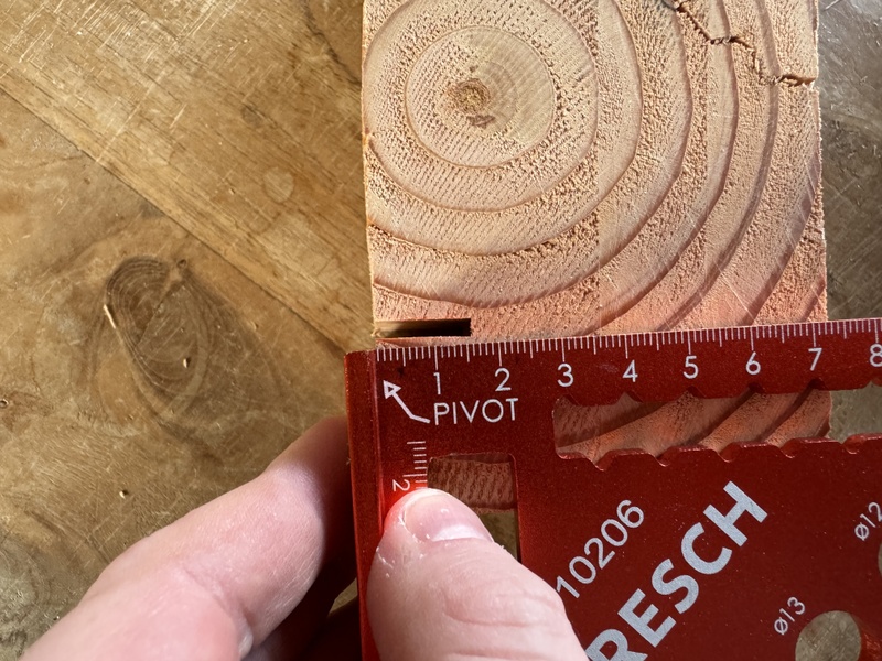

Ik heb sindskort een Makita ls1018ls zaagmachine en daar ben ik over het algemeen heel blij mee. De machine was helaas out of the box nog niet zo accuraat als ik had gehoopt.
Nu loop ik ook tegen het volgende aan. Ik ben op dit moment tafelpoten aan het maken waarbij ik een deel weg moet halen. Nu zit ik te onderzoeken of dit met mijn makita kan doen. Echter, de ingaande en uitgaande snee zijn verschillend in diepte. Iemand een idee wat ik kan aanpassen en of dit überhaupt mogelijk is met een afkortzaag ipv een tafelzaag.
Afbeeldingslocatie: https://tweakers.net/i/LYkjSI8Jy9M2fQivqIVofTBCB5Q=/x800/filters:strip_icc():strip_exif()/f/image/UcHGgxNqLbeg7iJ8tacYXB2j.jpg?f=fotoalbum_large
Afbeeldingslocatie: https://tweakers.net/i/zL3cST4uULBCbF_Dsg2BePW817E=/800x/filters:strip_icc():strip_exif()/f/image/1e9t7wT2cPHnnqHs0cEhBxNW.jpg?f=fotoalbum_large
Afbeeldingslocatie: https://tweakers.net/i/eEg9JbVAR_xTq7zGNknPfq6K-Y0=/800x/filters:strip_icc():strip_exif()/f/image/3e5gH21mkjF7FtO98DC1tCoj.jpg?f=fotoalbum_large

Heb je gedrukt?
Zot er speling op die "zaagmachine"? (Ik neem aan afkortzaag, ik ken het makita nummersysteem niet)
Vaak heeft een goedkope afkortzaag ssn het eind van de geleiders meer "doorhang" dan bij het ophangpunt.
Hoe zaag je trouwens precies?

Smartbikers schreef op zondag 2 juni 2024 @ 17:52:
Komt het blad met zijn diepste punt wel voorbij de fence, als je hem helemaal naar achteren drukt?
Dit is bij de meeste zagen niet het geval.
Even een blokje achter je werkstuk vastmaken dus, zodat je hele werkstuk door het diepste deel van je zaagblad geraakt wordt.
AFAIK komt dit door de ronding van je ronde zaagblad, ff blokje achterdoen en je haalt de diepte wel. Kijkend naar het formaat van de poot (150) zit je hier wat tegen de max van je machine te werken, dan krijg je dit soort fratsen en dat moet je maar net ff door hebben :)

100 punten, ik krijg een zo goed als haakse snee, dankje!
dragonhaertt schreef op zondag 2 juni 2024 @ 18:32:

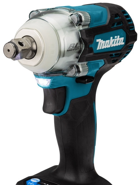

Voor de mensen die op zoek zijn naar een slagmoersleutel en al in het Makita LXT accu platform zitten, de DTW300Z is nu in de aanbieding bij Amazon.nl voor maar €146!
Makita DTW300
Credits gaan naar Generation Kill in "(Elektrisch) gereedschap aanbiedingen- & kortingscodetopic" (y)
Ik heb hem aangeschaft om mijn Parkside slagmoersleutel te vervangen. Deze doet het verder prima maar Makita accu’s en lader kunnen gebruiken die ik al voor meer gereedschap heb liggen ipv deze los van Parkside te hebben voor de slag moersleutel was voor mij genoeg reden ‘m te vervangen. :)
Maximaal aandraai koppel is 330Nm en maximaal demontage koppel is 580Nm
Mijn huidige Parkside heeft 400Nm maar verder geen uitsplitsing in vast- of losdraaien dus ik ga er vanuit dat de DTW300Z met 330Nm ook gaat voldoen.
En sowieso is het losdraaien voor mij toch het belangrijkste en dat is met 580Nm hoger. :*)
Omdat ik niet helemaal scherp had wat dit demontage koppel inhoud even gezocht en het antwoord verbaasde me eigenlijk, het is namelijk niet een daadwerkelijke koppel dat geleverd wordt door de machine maar het koppel wat is gebruikt bij het vastzetten van de bout of moer en wat de betreffende machine dan nog wel kan los krijgen.
Zie hier bijvoorbeeld: Nutbusting / Breakaway Torque (What is it?)
[Edit: heb nu ook de bijbehorende video bekeken en het is zelfs nog erger, het losdraaien wordt gedaan als de bouten/moeren nog warm zijn van het aandraaien en dan gaat het makkelijker dan wanneer ze afgekoeld zijn.]
En aangezien het losdraaien van bouten ongeveer 80% minder koppel vraagt dan vastzetten (zie bijv hier Torque Explained - Fastening vs Nut Busting) komt deze DTW300 op 464 Nm werkelijk koppel uit voor het losdraaien.
