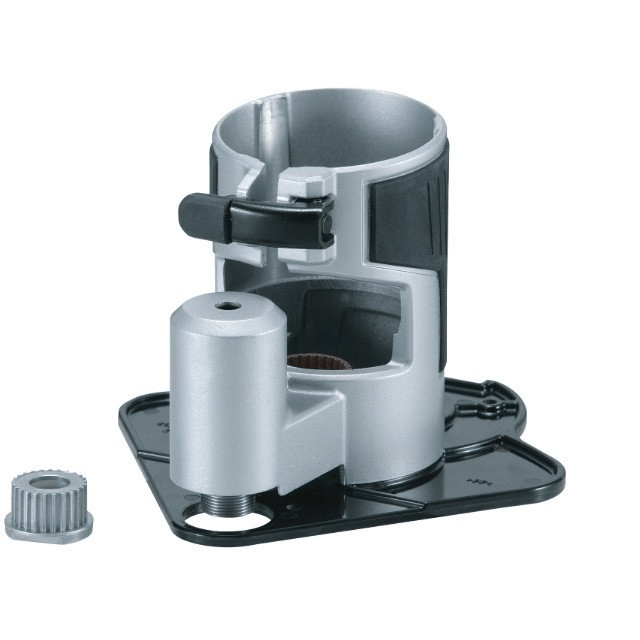

  • TheJVH
  • Laatst online: 19-11 23:54
Breezz schreef op vrijdag 8 januari 2021 @ 14:54:
Als je de stofkap er af haalt (oppassen met de vingertjes ;) ) kan je 6mm van de muur af zagen
Dat lijkt mij een heel slecht idee, bij alle ongelukken die ik op internet heb gezien hebben ze wel een vorm van veiligheid van de machine afgehaald (laatst ook een gast die z'n hand in een vlakbank stak :X :r ). Verzin een andere manier, desnoods met een multitool, maar ga niet de veiligheidsonderdelen van je machines afhalen (en ga het zeker niet aanraden op een forum 8)7 8)7 8)7 ).

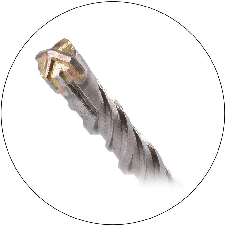

  • Beun
  • Registratie: Juli 2017
De Bosch 2-28F is binnen :) Nu lees ik in het boekje niks over boorvet voor de sds boortjes. Gebruiken jullie dit nog of is het overbodig?
  • DRAFTER86
  • Laatst online: 23:58
Verwijderd schreef op vrijdag 8 januari 2021 @ 15:37:
Kantenfrees dan niet een beter plan?
Hm die off center voet voor de Makita kantenfrees heeft het hart van de frees 18mm uit de kant als ik het goed begrijp. Schiet ook niet echt op dus...
Heb de invalzaag en Makita multitool in bestelling, denk dat het daarmee wel moet lukken
Bedacht me net dat ik ook een Makita lamellen frees heb die tot 20mm gaat, misschien is dat ook nog wel handig...

Beun schreef op vrijdag 8 januari 2021 @ 19:00:
Die machines komen zelfs met een tube geloof ik? Ik vind dat er wat vet aan hoort. Het binnenwerk zit ook vol vet. In de koffer heb ik een doekje liggen om al teveel gesmeer te voorkomen.
  • Beun
Rob Z schreef op vrijdag 8 januari 2021 @ 21:09:
Het doekje ligt er wel in maar de tube vet niet.

In mijn geval betreft het de Makita DRT50, dat is wel een lichte frees. Voor het zware werk heb ik m'n Triton MOF001 (maar die zit vast aan m'n tafel). Hoe lang die meegaat, zou ik een keer moeten testen.

Mijn 6mm sds boor met standaard 2 snijder was versleten.
Ik had gehoord dat er nu 4 snijders zijn, en dit was nog beter.
Volgens de verkooppraat is het ook geweldig, de recensies geven ook mooie woorden.
Afbeeldingslocatie: https://images-na.ssl-images-amazon.com/images/I/51jOMur8SdL._AC_SL1000_.jpg
Dit weekend geprobeerd en wat een teleurstelling -O- .
Het ding leek wel bot, kwam er met moeite doorheen.
Daarna een andere 2 snijder er bij gepakt in dezelde moer als contra test, en dat ging vlekkeloos.
Hebben jullie ook deze ervaring met 4 snijders?

barry86 schreef op maandag 11 januari 2021 @ 08:31:
Ik heb 2 snijders en 4 snijders, werken op zich allebei goed. De 4 snijder zou, als ik het me goed kan herinneren, een netter gat moeten geven. Merk er niet heel veel verschil van, maar 4 snijders werken voor mij minstens net zo goed als 2 snijders. Maar wel boren van Hilti en Rotec (en Kress voor een aantal van de 2 snijders), dus kan misschien ook een gevalletje matige kwaliteit / maandagmorgen model zijn van jouw 4 snijder.
Heb die 4 snijder ook wel zonder hameren in een stenen muur gebruikt, deed het ook goed, dus boortype zelf lijkt me in ieder geval niet het probleem.

Welk merk is dat? Ik heb vergelijkbare van Alpen en geen problemen. Gaat door zowel beton als wapeningsstaal als ik de verpakking mag geloven.
Twee of 4 snijders heeft te maken met snelheid en nauwkeurigheid volgens Ike van Makita:
Zoals al reeds aangeven, 4 geeft meer precisie en levert over het algemeen een mooier gat op.
Alleen heeft het iets meer kracht nodig als je de zelfde snelheid verwacht.
Voor 6mm heeft het in mijn ogen ook weinig meer waarde. Meer voor 16mm en hoger door beton heeft zeker voordelen.
Verschil in kwaliteit zit vaak in de hoeveelheid diamant en de hoek van de snijkanten.
Ik gebruik 4 snijders vooral als de plaatsing kritisch is; die lopen minder makkelijk weg over stucwerk bijvoorbeeld. Verder inderdaad vooral fijn vanaf grotere diameters. Dat het voelt als bot herken ik niet, en ik heb ze ook in 6,8 en 10mm.

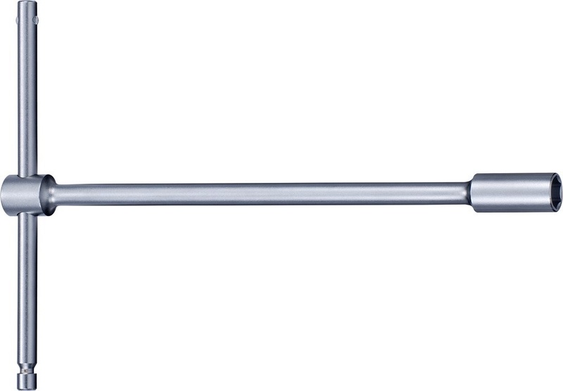

Hi klussers. Ik ben opzoek naar een grote sleutel, die ik op een vierkante 15mm x 15mm ‘stang’ kan zetten om die los/vast te draaien. Ik weet echter niet goed welke zoektermen ik moet gebruiken. Het is dus zoiets;
Afbeeldingslocatie: https://tweakers.net/i/fF93Jxqxdgdlt1hHaNNZaISf7QA=/800x/filters:strip_icc():strip_exif()/f/image/xRL4AHuUQhUh3XHaRqcAzoJK.jpg?f=fotoalbum_large
Maar dan voor vierkant (15x15 mm) ipv 6-hoekig, en ook een stuk dieper. Bovendien het liefst wat fors uitgevoerd; de aannemer (die ik niet steeds wil terugbellen om mijn oude water aansluiting open/dicht te draaien...) had er een waarbij het lange deel ongeveer 1m was. En vrij lange handvatten om wat kracht te kunnen zetten.
Iemand enig idee waar ik kan zoeken hiervoor? 8)7
Eeuwige dankbaarheid voor degene die mij op het juiste spoor helpt! O+
  • teacher
  • Laatst online: 00:16
teacher
Dysgaf!
Hydrantsleutel
Waterputsleutel
Dienstkraan sleutel
Tenminste, als ik je goed begrijp. :)
