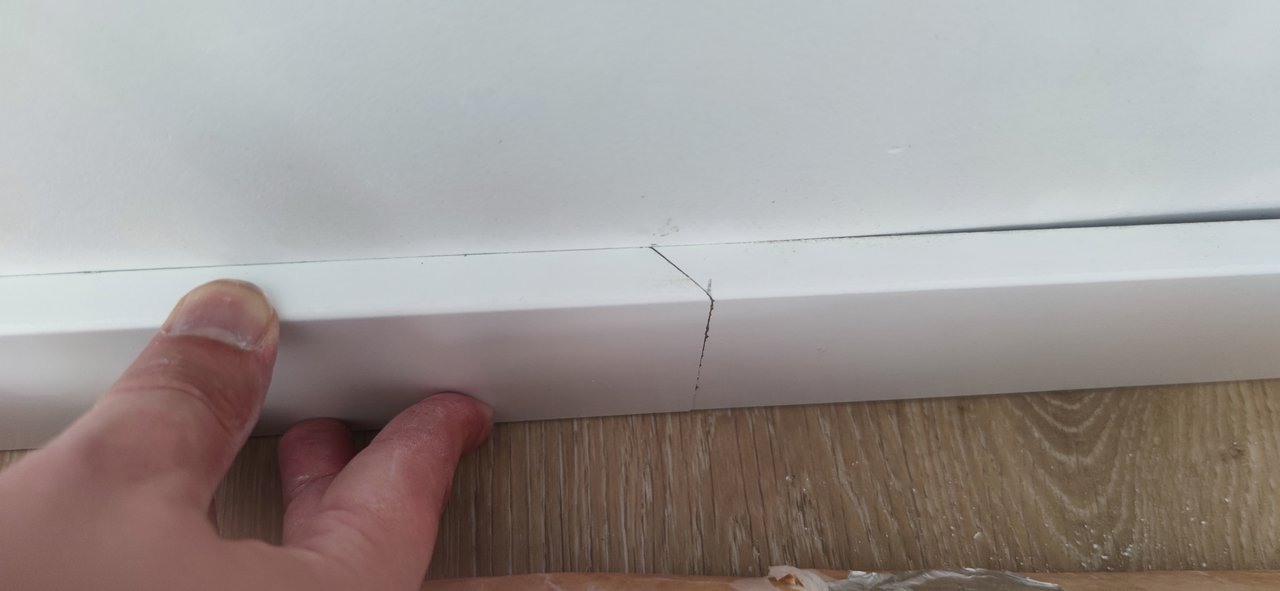

Ik ga binnenkort van die WeCan overzettreden op de trap zetten, die moet ik natuurlijk eerst zagen. Nu zit ik te kijken naar zaagbladen voor laminaat. Ik kan een mooi Bosch cirkelzaagblad kopen en een decoupeerzaagzaagje voor laminaat. Maar hoe ver zou ik komen met een Prof-blad van Ecotools ofzo? Nu verwacht ik dat het laminaatlaagje op de treden hoogstens een paar milimeter is, heb je daar uberhaupt een apart zaagblad voor nodig? Of zal mijn standaardblad niet kaduuk zijn na 1 trap?
Zulke dingen gaat het om.

JT schreef op maandag 7 augustus 2023 @ 19:44:
dat is doorgaans mdf (hdf) met een laag hpl en dat zaag je het liefts met een "trespa" blad. een standaard blad kan het ook maar zal vrij snel bot worden en gaat dan doorgaans ook meer "spinteren"

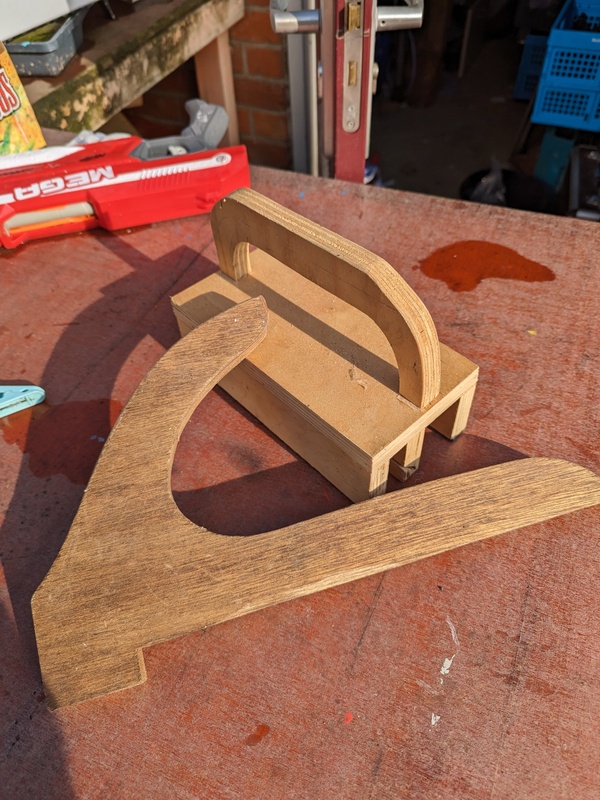

  • dragonhaertt
  • Laatst online: 00:37
dragonhaertt
@_'.'
Megalomania schreef op dinsdag 8 augustus 2023 @ 08:32:
ok cool. Is er nog een variant die je zou aanraden? Ze rangen van 45 tot 155 euro. Ik zie trouwens dat ze ook bij Ali te koop zijn.
Ligt er een beetje aan wat je er mee wil doen. De GRR ripper kan wel handig zijn als je veel ingewikkelde vormen wil kunnen vastpakken.
Ik heb zelf alleen ervaring met de GRR Rip Smart welke heel handig is voor 'simpel' duwwerk, zoals op een vlakbank.
Daar valt verder niks aan in te stellen, wat het ook een stuk makkelijker maakt om snel even te pakken.
Voor het écht simpele werk kan je net zo goed van multiplex/hout zelf een push stick bouwen.
Dit zijn twee modellen die goed werken en makkelijk zelf te maken zijn:
Afbeeldingslocatie: http://www.leucht.com/blog/wp-content/uploads/2015/07/03-new-sticks-1024x768.jpgAfbeeldingslocatie: https://www.qy1.de/img/schiebestock-328450.jpg

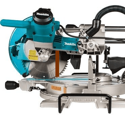

Beste klussers, ik zit te dubben over een stuk gereedschap dat ik wil kopen.
Ik twijfel tussen vier opties (kans op overkill qua gereedschap voor de klus is aanwezig, let me know):
- Afkortzaag (bijv. Dewalt DWS780 of kleiner)
- Tafelzaag (bijv. DeWalt DWE7492-QS)
- Combinatiezaag (bijv. DeWalt D27111-QS)
- Circelzaag (bijv. DeWalt DWS520KT-QS)
Waarvoor ga ik het gebruiken?
Binnenkort ga ik een verlaagd plafond maken in de woonkamer en zal er een boel gezaagd moeten worden, daarnaast ga ik de garage verbouwen (isoleren en afwerken tot bijkeuken).
Dan is er ook nog mijn vrouw die als hobby schilderen met olieverf heeft en daarvoor zijn mdf panelen nodig, die kopen is gek genoeg een dure hobby. Ze zelf op maat zagen is dan een snelle winst en ik vind het nog leuk om te doen ook (nu doet haar vader het).
Ook wil ik gaan proberen om frames te maken voor haar schilderijen en daarbij is verstek zagen ook wel erg handig.
Nu ben ik iemand die relatief nieuw is in dit wereldje en zie ik door de bomen het bos niet meer, het lijken mij allemaal opties waarmee het mogelijk zou moeten zijn. Maar misschien is een combinatie van goedkopere varianten een betere keuze.
Het budget is rond de 800 euro, mocht dat niet voldoende zijn, dan kan ik er nog voor kiezen om in een later stadium de andere gereedschappen aan te schaffen.
Ik ben vooral benieuwd naar jullie kijk op de zaak :)
Mij is altijd geleerd, goed gereedschap is het halve werk en daarom wil ik een wel overwogen besluit maken.
Alvast bedankt voor de hulp!

meeste thuisklussers hebben meer aan een afkortzaag en een cickelzaag (al dan niet inval)+rail dan aan een tafelzaag.
voor mdf platen (groter dan 40x40) moet je al bijna aan een formaatzaag gaan denken. dat zou ik dan ook niet doen maar gewoon een zaagorder plaatsen bij een bouwmarkt. in dat geval heb je eigenlijk alleen nog maar echt nut voor een afkortzaag. (rachels,afwerk hout, plintjes etc)

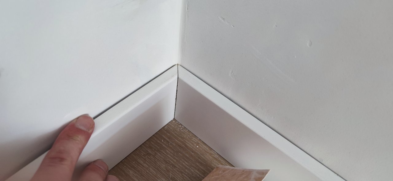

  • LED-Maniak
  • Laatst online: 07:52
henkie196 schreef op dinsdag 8 augustus 2023 @ 18:49:
Maar als je een lat op verstek door midden wilt zagen (om bv. een haaklat mee te maken), dat gaat weer veel makkelijker op een zaagtafel dan met een cirkel/invalzaag.
Als je maar een machine kunt kopen, is een cirkel / invalzaag het meest veelzijdig (cirkelzaag alleen als die een vaste voet heeft die op een lineaal kan). Kun je platen mee zaggen en latjes afkorten. Afkortzaag is wel makkelijker voor latten afkorten, en heeft over het algemeen een grotere zaagdiepte, maar kan buiten dat niet veel.
Maar voor de 800 euro budget van @DeMolT. kun je best een nette inval/cirkelzaag met linealen en een kleine afkortzaag kopen.
Voor de invalzaag heb ik malletjes gemaakt(voor aan de rand van een workmate). De afkortzaag zou ik zelf veel te weinig gebruiken en een invalzaag zaagt zuiverder dan een cirkelzaag.
Laatst daarmee de plinten en koplatten verstek gezaagd. Kan op zich prima. :P
Afbeeldingslocatie: https://i.postimg.cc/7hdFJZk6/1691530035129.jpg
Afbeeldingslocatie: https://i.postimg.cc/fWPnrB9N/1691530035114.jpg
Afbeeldingslocatie: https://i.postimg.cc/3wr0cKsW-/Whats-App-Image-2023-07-18-at-12-55-23.jpg
[ Voor 6% gewijzigd door LED-Maniak op 08-08-2023 23:41 ]

LED-Maniak schreef op dinsdag 8 augustus 2023 @ 23:31:
Keurig gedaan zonder afkortzaag.
Ik ben het eens met de mensen die eerst de invalzaag aanraden. Vind ik sowieso fijner (tenzij je hem zonder geleider wil gebruiken) dan handcirkelzaag, ook omdat het blad meteen naar binnen schiet.
Afkortzaag is een gemaksding, de meeste latjes kun je ook prima met decouperzaag of hand doen (of twee stuks een stuk uit elkaar leggen, geleider er haaks op en in het midden het te zagen latje leggen, heb ik ook genoeg gedaan).
Een plaat verzagen zou ik dan weer liever niet met de hand doen.
Voor massief hout, heel erg herhalend schulpwerk of dingen als haaklatten (lang en smal werk) is een tafelzaag handig, maar die komen hier het minste voor.
Mijn ervaring met verstek ergens in het midden van de plinten is dat als het een beetje uitzet gedurende het jaar dat 1 plint gemakkelijk los komt van de muur. Door de vorm van de andere plint schuift hij als het ware van de muur af.
Een kier en een uitstekende plint tot gevolg
Gewoon kops plinten tegen elkaar heeft dat probleem niet

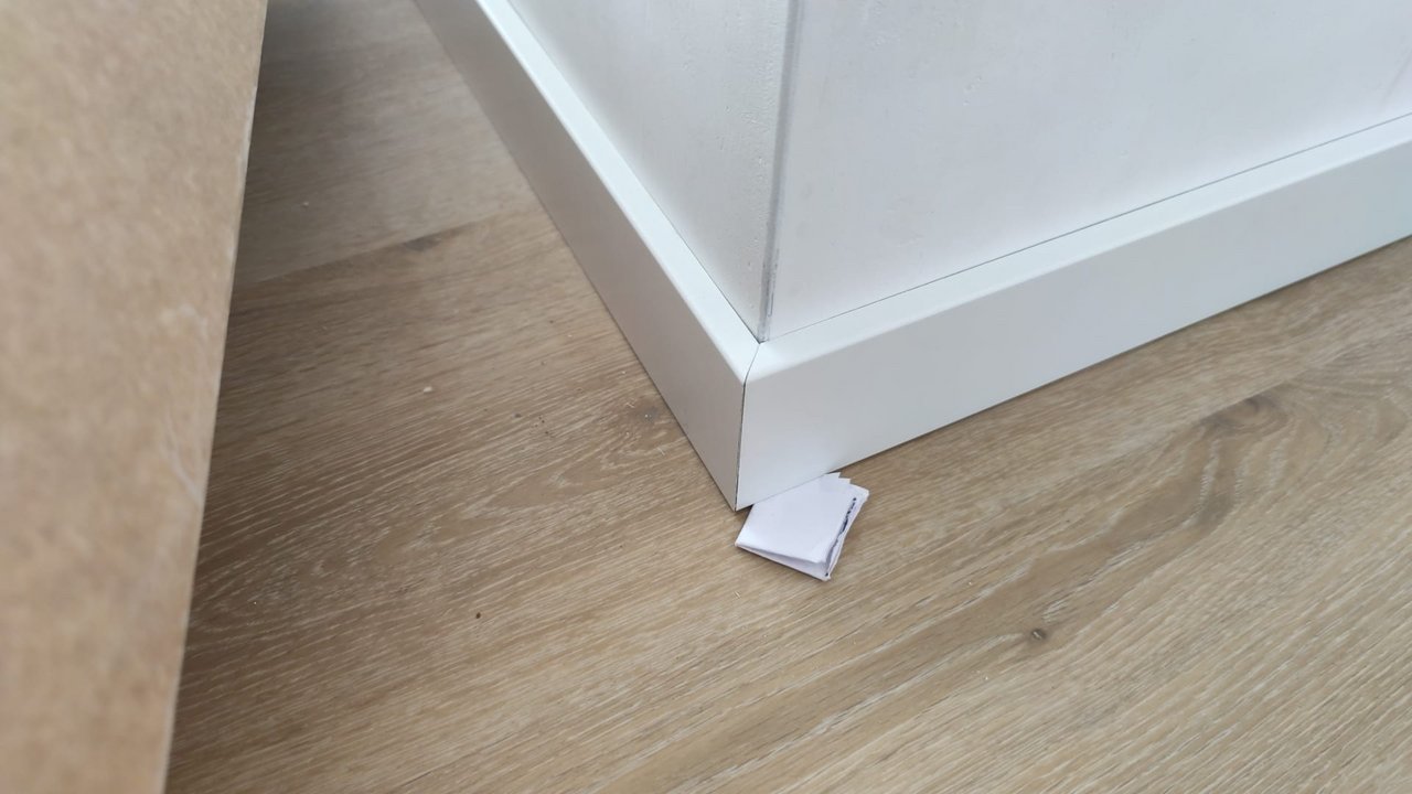

Leipo schreef op woensdag 9 augustus 2023 @ 08:03:
Ze zitten tegen elkaar gelijmd. Weer gaan het zien. :)
  • Leipo
LED-Maniak schreef op woensdag 9 augustus 2023 @ 09:03:
bij mij ook, maar uitzettend hout is sterker dan lijm (of hetgeen waar lijm aan vast zit zoals de muur).
het ging bij mij een jaartje goed en herstellen is erg lastig als alles al gelijmd/gekit/geschilderd is, dus ik zou de volgende keer alleen nog maar kops doen

  • LordMithril
  • Laatst online: 26-09 19:04
dragonhaertt schreef op dinsdag 8 augustus 2023 @ 09:27:
[Afbeelding][Afbeelding]
Afbeeldingslocatie: https://tweakers.net/i/-TJoj_HWBfa246jRwZTfyTtWNYc=/x800/filters:strip_icc():strip_exif()/f/image/keXxUdEqZJ7iCzgiTe4DkwGp.jpg?f=fotoalbum_large
Yup, wat resthout, decoupeerzaag en wat schuurpapier.
De ander heeft antislip rubbers eronder zodat je ook kleiner spul makkelijk kan handelen.
Het blok heeft ook al menig snee erin zitten. Werkt perfect, en kost niks.

henkie196 schreef op vrijdag 11 augustus 2023 @ 07:24:
Weet je dat zeker? Zou het wel knap vinden als een zaag met een blad diameter van 260mm een zaagdiepte zou hebben van 133mm. Meer dan de radius van het blad, dus.
past wel wat hogers in zo te zien
Afbeeldingslocatie: https://www.toolsupply-delfzijl.nl/media/catalog/product/cache/c9e0b0ef589f3508e5ba515cde53c5ff/l/s/ls1019l-2.jpg
[ Voor 13% gewijzigd door twain4me op 11-08-2023 08:31 ]
Klopt, dat is inderdaad meer dan de radius.
Dit kan omdat je alléén met de achterkant van het blad zaagt. Je kan hiermee dus ook een hele beperkte breedte zagen, zeker niet tot de helft van het blad. De exacte maat voor de maximale breedte in deze stand staat niet in de documentatie, maar die kan ik wel een keer nameten.
Zoals @twain4me ook laat zien, zo komt de plint ten opzichte van het blad te staan, als je het blad naar achter duwt.
Afbeeldingslocatie: https://tweakers.net/i/Oi_pzjvsHUoCC1lNaAcs2sP485Y=/full-fit-in/4000x4000/filters:no_upscale():fill(white):strip_exif()/f/image/LDV1qeyeSUbjrgC18yE97hXE.png?f=user_large
De Makita LS zagen (1019 en 1219) zijn overigens redelijk uniek in deze functie, niet veel zagen hebben dezelfde capaciteit. En het zijn inderdaad geen goedkope zagen. O-)

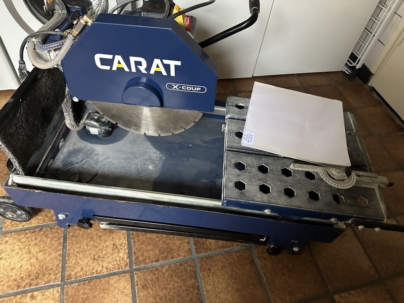

Gisterenavond opgehaald een gebruikte stenenzaag voor de helft van het geld en nog in hele mooie staat met extra zaagblad:
Afbeeldingslocatie: https://tweakers.net/i/v2x5IX4_Bwm2dEsizydEi3Sdpmo=/800x/filters:strip_icc():strip_exif()/f/image/9bsSozkrwm6zfkQnR0UkFq58.jpg?f=fotoalbum_large
ps. gaat om deze zaag: hornbach
[ Voor 10% gewijzigd door agitri op 11-08-2023 13:50 ]
