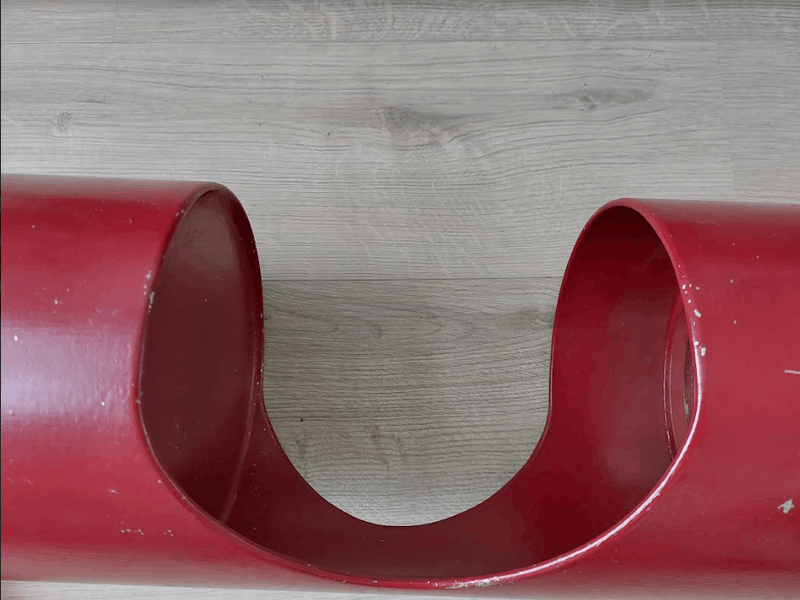

Goedemiddag allemaal, ik heb een vraag over hoe ik een bepaalde vorm uit een pvc buis kan snijden/zagen en dus ook welke gereedschap ik daarvoor moet gebruiken maar twijfel of dit daar het juiste topic voor is? Dus voordat ik een foto plaats.. kan dat hier? En anders in welk topic wel? :)

Fijn dat ik hier goed zit :) Bij deze de foto van de vorm die ik wil namaken:
Afbeeldingslocatie: https://tweakers.net/i/YWzp0O-Qkn0s8SFGULkkUY5r4fI=/800x/filters:strip_exif()/f/image/dfz5h1IMRjyQP2mgH7riXZ74.png?f=fotoalbum_large
Ik was gisteren bij de Gamma en daar zei iemand dat ik het met een decoupeerzaag kon proberen en dan schuren maar ik twijfel daarover. Ik heb alleen nog maar een decoupeerzaag gebruikt voor laminaat en kan me niet voorstellen dat je daar netjes zo'n vorm mee kan zagen, maar ik heb er dus geen verstand van :P

Moise schreef op donderdag 18 mei 2023 @ 14:16:
Figuurzaag en wat geduld? :)

Een figuurzaag echt? Heb je daar zaagjes voor die pvc aankunnen?
Het is een lamp (op foto gekanteld) die m'n vader heel lang geleden heeft gemaakt. Ik wil hem proberen na te maken. Hij leeft niet meer dus ik kan het niet aan hem vragen..
Lastig inschatten of het mooi rond of meer ovaal loopt onderin. Maar eerst met een gatzaag het ronde deel eruit en dan met een decoupeer/figuurzaag hem verder inzagen aan 1 zijde?
Als alternatief: kleine schijpschijf op een dremel kan je nauwkeurig mee werken.

Twijfels schreef op donderdag 18 mei 2023 @ 14:30:
Eerst een gat is misschien wel een goed idee ja. Ik ga het dan met beide zagen proberen. Eerst op een testbuis :P Bedankt voor de derde optie ook.
Kan niet goed inschatten wat de diameter van de buis is. Ruw uitzagen met een decoupeerzaag en dan netjes op maat maken met een (halfronde) vijl.
PVC is heel makkelijk te bewerken.

Moise schreef op donderdag 18 mei 2023 @ 14:37:
Dacht ik ook aan eerst met ronde gaten zaag en de rechte kanten inzagen met ijzerzaag of haakse slijper.
De rondingen zal je met een vijl of Dremel kunnen bijwerken tot het gewenste resultaat.
Met een decoupeerzaag zal ik er niet mee beginnen lijkt me onhandig laat staan veilig.de opwaartse klap die je krijgt als het zaagblad tegen de wand aankomt, zelfs r keer meegemaakt, zaagblad te kort om volledig door te zagen in het materiaal.
Je schrikt je wezenloos gelukkig goed afgelopen als je decoupeerzaagblad ergens tegen aanloopt.

Moise schreef op donderdag 18 mei 2023 @ 14:28:
PVC kan je nog niet net met een stanleymes bewerken(nou ja...). Een figuurzaagje voor hout werkt prima hoor.
Of zaagdraad ofzo.

@Moise eigenlijk niet voor het gereedschap topic, maar maak gewoon een mal :) Dus pak een vel papier, leg dat over het gat en teken af waar het gat zit. Vorm uitknippen, over de pijp heen leggen en rondom aftekenen.
Dan met een boor een gat maken ergens bij een hoek waar je zaag doorheen past.
En dan met een schrobzaag uitzagen: https://www.gamma.nl/asso...hrobzaag-24-tpi/p/B401520

Bedankt voor al jullie suggesties :)
De diameter van de buis is 20 cm. Fijn om te weten dat pvc makkelijk te bewerken is, dat scheelt al enorm. Ik twijfel wel over een decoupeerzaag gebruiken ja, ook omdat de buis lastig klem te zetten is misschien. Liever dat ik een handzaag gebruik mocht dat gebeuren. Bedankt voor de tips over al het andere gereedschap wat ik kan proberen.
De vorm op de buis overbrengen met papier had ik ook al bedacht inderdaad. Een schrobzaag lijkt me wel wat lang? Dus misschien een ijzerzaag of figuurzaag? Is een figuurzaag niet onhandig voor zo'n buisvorm? Hoewel een ijzerzaag ook onhandig kan zijn in de bochten..
Misschien dan toch een schrobzaag, haha!
Sorry dat ik toch in het verkeerde topic zit.

"Liever dat ik een handzaag gebruik mocht dat gebeuren." Mocht de buis losschieten bedoel ik

Ik zit nog even verder te zoeken naar een zo klein mogelijke elektrische zaag. Is zoiets misschien een idee? Dit lijkt me handig vasthouden en sneller dan een handzaag..
https://toolsidee.com/pro...arrosseriezaag-P6614.html
Weet niet waarvoor je dit nodig hebt. Lijkt erop alsof je een soort van dwarsverband gaat maken. Hou er rekening mee dat je geen kracht meer op de buis kunt zetten, dan verbuigt die meteen ook al is het metaal.
Weet ook niet hoe nauwkeurig het moet zijn of wat de diameter van de buis is. Algemene suggestie: gebruik een gatenzaag voor metaal en zaag vervolgens de vleugels eraf als dat mogelijk is. [zwarte stippellijntjes op mijn tekening]
Zet wel je werkstuk goed vast en koop een houten balkje met dezelfde hoogte als de diameter van de buis. Minder kans dat je scheef boort. Gebruik een boorstandaard en snijolie.
Werk veilig, metaalsplinters zijn de gemeenste die ik ken. Met de decoupeerzaag loop je het risico dat de punt van de zaag tegen de binnenkant van de buis botst en je gewond raakt. Is best lastig. Oefen anders eerst op een plastic buis.
En zoek ff op Youtube hoe je metaal boort als je er geen ervaring mee hebt.
Afbeeldingslocatie: https://tweakers.net/i/p0nXKyHF1iVJgESU7mXgkr1he18=/full-fit-in/4920x3264/filters:max_bytes(3145728):no_upscale():strip_icc():fill(white):strip_exif()/f/image/xYsAsvxecm1X1tnTw5nPZ7SP.jpg?f=user_large
Oeps, zie net dat het een PVC buis is, sorry.

pietje belhamel schreef op donderdag 18 mei 2023 @ 18:14:
Bedankt voor je reactie :) maar het is een kunststof pvc buis met een diameter van 20 cm.
Ja hoor. https://www.2cheap.nl/sil...-5-zaagbladen-170-mm.html
Gewoon de zaag het werk laten doen, dus niet te hard duwen. PVC is een relatief bewerkelijk materiaal dat echt geen decopeerzaag nodig heeft :)
Edit: ah, 200mm buis is een flinke jongen, dan is een figuurzaagje niet de makkelijkste tool. (Liever een lintzaag, maar die heb je niet staan gok ik. >:) )
Ik denk dat je met een schrobzaagje en verschillende grit aan vijlen dan een prima resultaat moet kunnen behalen.

herofruit schreef op donderdag 18 mei 2023 @ 19:00:
Een figuurzaag is sowieso niet handig voor de bochten toch? Ik heb wel net uitgeprobeerd of ik ermee doorheen kom en dat lukt inderdaad maar lijkt me verder niet heel handig voor dit project nee..
Is een schrobzaag handiger dan een Dremel of zo'n Pneumatische Reciprozaag denk je?
Als ik lintzaag google krijg ik iets te zien wat me helemaal niet handig lijkt..?
Ik kan ook m'n broer om hulp vragen maar ik wil het zelf doen 8)

Moise schreef op donderdag 18 mei 2023 @ 19:11:
Een figuurzaag is juist handiger als je een bocht moet zagen dan een schrobzaag(waarom denk je dat het 'figuur'zaag heet ;) ). De laatste kan je veel lastiger een bocht mee maken.

LED-Maniak schreef op donderdag 18 mei 2023 @ 19:12:
Is een figuurzaag niet alleen maar handig voor plat hout? Dat ijzeren deel (geen idee hoe dat heet!) zit toch in de weg als je in een buis een bocht wil zagen?

Moise schreef op donderdag 18 mei 2023 @ 19:15:
https://www.figuurzaagjes...3-x-130-12st/#description
Zijn speciale “ronde” figuurzaagjes voor, waarmee je alle kanten op kan zagen. Dus ook opzij of schuin achteruit.
Maar als het een buis diam 200 is, dan zou ik lekker een decoupeerzaag pakken met een kort zaagje voor bochten.

Illusion schreef op donderdag 18 mei 2023 @ 19:18:
Maar dan zit toch nog steeds die beugel in de weg? Of snap ik het niet helemaal? :+

Moise schreef op donderdag 18 mei 2023 @ 19:24:
Als de buisdiameter groter is dan tussen de beugel past, dan zal je inderdaad eerst met een normale ijzerzaag wat ruimte moeten maken zodat je 1 buiswand per keer kan zagen. En het eerste stuk is dan wel even prutsen vrees ik. Hoe groter het gat is, hoe makkelijker het wordt.

Moise schreef op donderdag 18 mei 2023 @ 19:03:
:D Nee joh, ik wil gewoon iets wat makkelijk in de hand ligt (ben vrouw en heb geen grote mannenhanden. Wel goede werkhanden hoor :P ). Maar ik wil het natuurlijk het liefst op de makkelijkste/minst zware en meest nette manier kunnen doen.
De meest betaalbare manier is een Dremel. Als je geld over hebt kan een computergestuurde laser-snijder heel fijn zijn.

jadjong schreef op donderdag 18 mei 2023 @ 19:49:
Ja met een Dremel voor de 20 cm pvc buis de lijnen aftekenen en met de Dremel langs de lijn uitvrezen.

The Eagle schreef op donderdag 18 mei 2023 @ 15:28:
Een schrobzaag, weer wat geleerd. Onlangs moest ik een Spirobuis op een lastige plek wegzagen (door een gat). Ik heb het toen gedaan met een los metaalzaagblad. Met een schrobzaag was het makkelijker geweest!

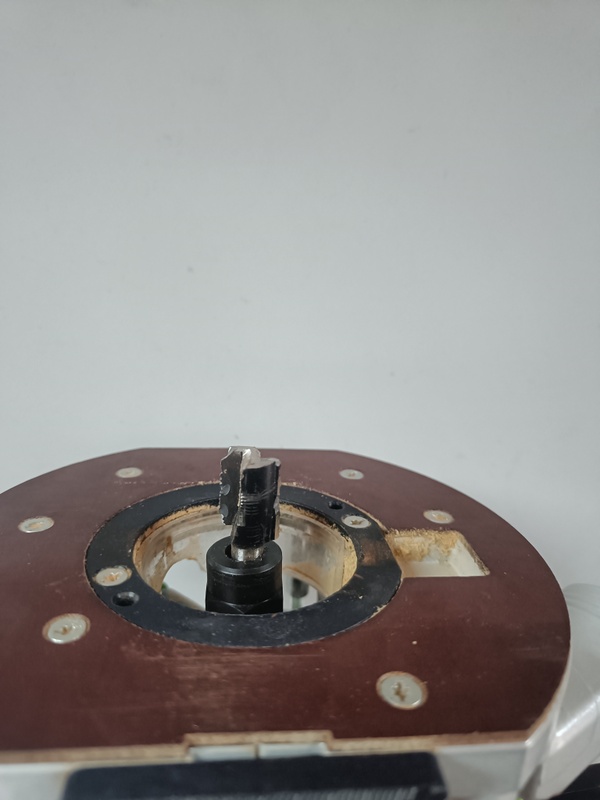

  • MrSenne
  • Laatst online: 16:16
Ik heb een Festool OF 1010 EBQ geërfd van m'n vader, maar deze lag al ~10 jaar ongebruikt in de kast.
Al deze tijd zat er een freesbit in, maar deze krijg ik nu voor geen geld van de wereld los.
Het losdraaien van de moer lukt zonder problemen, maar bit blijft vastzitten.
Iemand een idee hoe deze toch te verwijderen valt? Bit is ondertussen kapot, dus enig geweld kan gebruikt worden...

MrSenne schreef op dinsdag 23 mei 2023 @ 11:31:
Voorzichtig met de hamer op de kopse kant tikken, de spandoorn zit waarschijnlijk vast geroest...
  • MrSenne
jichem schreef op dinsdag 23 mei 2023 @ 11:39:
Reeds geprobeerd, bit is er toen wel verder in gegaan, maar komt er nog steeds niet uit...
  • Raymond
  • Laatst online: 24-09 10:28
MrSenne schreef op dinsdag 23 mei 2023 @ 11:43:
Bij het losdraaien moet je door een "dood punt" heen. Dus het lijkt even alsof je niet verder kan losdraaien (het gaat stroever), na dat punt kan je hem helemaal losdraaien.
  • MrSenne
Raymond schreef op dinsdag 23 mei 2023 @ 11:44:
Bij het losdraaien van de moer komt deze er helemaal af en zit deze rond de stam van het bitje. Ik kan deze dus ook niet verder losdraaien want hij hangt reeds gewoon los...
Of bedoel je iets anders?
  • jichem
  • Registratie: Augustus 2016
  • Laatst online: 09-09 16:22
Met een tang het bitje klemmen en vervolgens met een hamer de andere kant op tikken. Mogelijk wel handiger met zn 2en zodat 1 iemand de frees vast kan houden?
  • MrSenne
jichem schreef op dinsdag 23 mei 2023 @ 11:54:
Is nog een optie, maar heb er afgelopen weekend al op alle mogelijke manieren aan zitten sleuren met hamers en tangen.
Op dit punt overweeg ik hem open te vijzen en heel de spandoorn te vervangen, maar ik heb geen idee hoe haalbaar dat is...
  • MeZZiN
  • Laatst online: 00:20
en iets van kruip olie te gebruiken heel voorzichtig. (op dit moment kan je hem toch niet gebruiken) en anders een grotere sleutel waar je meer kracht kan zetten

  • jichem
MrSenne schreef op dinsdag 23 mei 2023 @ 11:56:
Het voordeel van de genoemde manier is dat het met kleine schokken gebeurd die veel meer kracht leveren dan je zelf met een tang kan doen. Ik zou er een beetje wd of kruipolie in laten lopen en dan de genoemde methode toepassen.
  • thijsco19
  • Laatst online: 20:51
thijsco19
KTM 990 SMT
Met een gasbrander warm maken. Uiteraard niet blauw maken. Af en toe met een drupje water kijken hoe warm je bent. Als het water gelijkt 'kookt' is het warm zat.
  • Raymond
MrSenne schreef op dinsdag 23 mei 2023 @ 11:52:
Nee, ik bedoel niets anders. Dan krijg je hem idd ver genoeg los. Ik weet dat niet iedereen hem zover losdraait, omdat ze bij dat eerste dooie punt stoppen. Vandaar de tip.
Enige wat ik dan als tip kan geven is: niet te voorzichtig zijn en proberen het ding eruit te rukken :)
  • Slonzo
Slonzo
Taarsidath-an Halsaam
Bitje afschrijven en gewoon een beetje bruut geweld gebruiken inderdaad.
Als hij er verder in kan schuiven, is hij niet vastgeroest en kan hij er ook verder uit.
  • J.E. Weinor
  • Registratie: September 2020
  • Laatst online: 14-09 08:52
Beetje WD40 inspuiten goed laten intrekken en dan proberen los te wrikken, was maar een tip.
  • MrSenne
Slonzo schreef op dinsdag 23 mei 2023 @ 13:12:
Het bitje is al zeker afgeschreven, ziet er momenteel zo uit. Afbeeldingslocatie: https://tweakers.net/i/gICFMdwSMY9wN8MlBwKBG8S03BU=/x800/filters:strip_icc():strip_exif()/f/image/nZYwXP14T1C4iqz9vADAnirt.jpg?f=fotoalbum_large

Het bitje is al zeker afgeschreven, ziet er momenteel zo uit. [Afbeelding]
Bit Vastzetten in de bankschroef en dan met breekijzer oid de machine liften?
