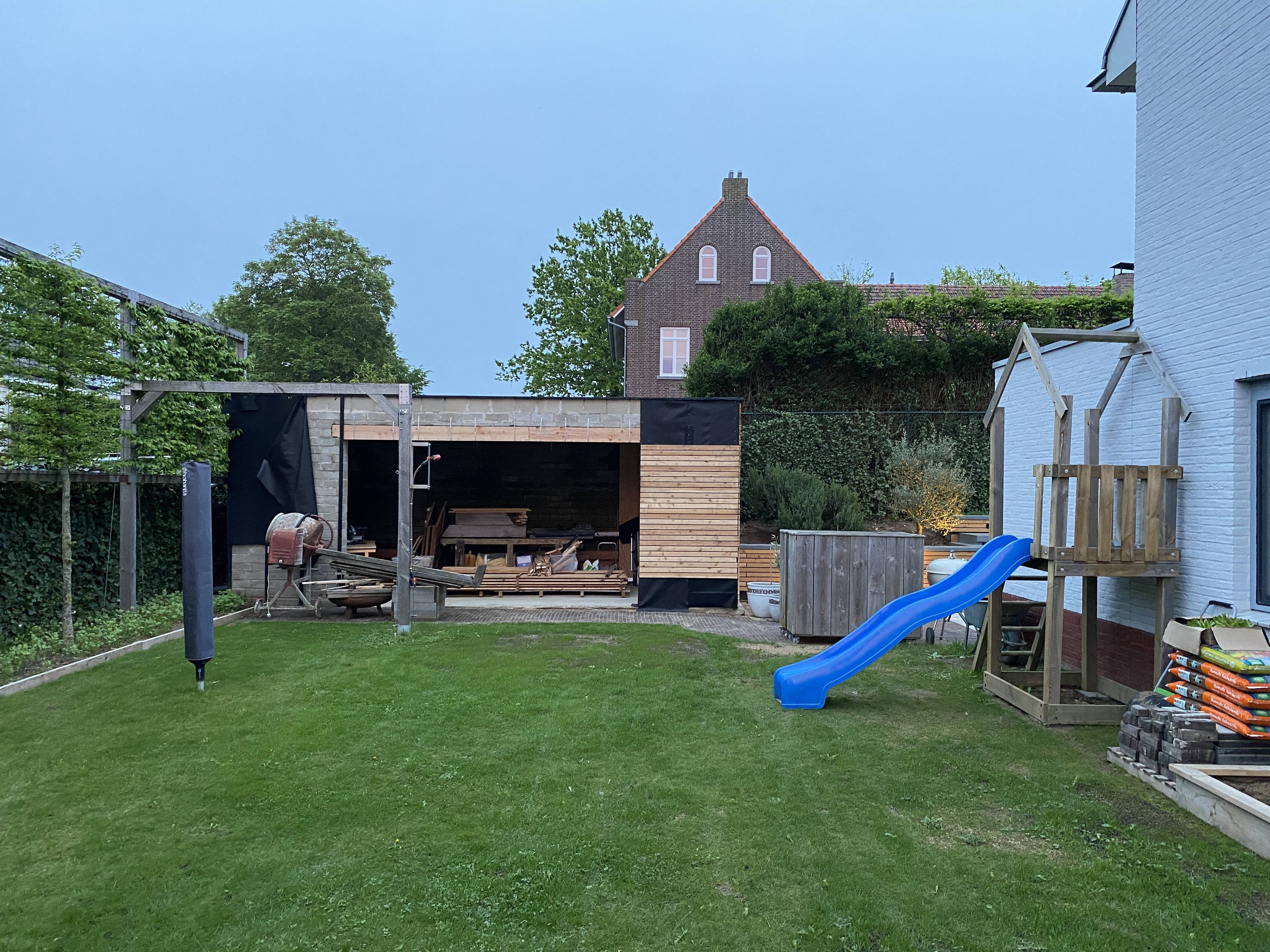

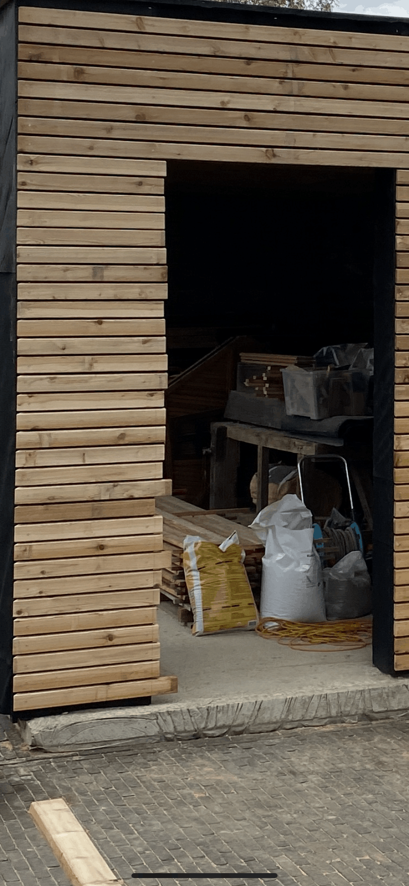

Fraggert schreef op dinsdag 9 mei 2023 @ 21:39:
Grof met de recipro en dan de bovenfrees er langs?
Zonder plaatje is het een beetje gokken wat er precies moet gebeuren en wat wel of niet mogelijk is,
Afbeeldingslocatie: https://tweakers.net/i/htvYcC1zSaHyYqoa6RAc80K6tOY=/full-fit-in/4000x4000/filters:no_upscale():fill(white):strip_exif()/f/image/2Z3W2qhkpJb5GrmgdmdcPfiF.png?f=user_large
Zie dit moet recht af gezaagd worden (linkerkant) en heb geen ruimte achter de latjes want daar zit het zwarte doek.

loewie1984 schreef op dinsdag 9 mei 2023 @ 22:39:
Je moet het durven maar je zou een cirkelzaag/invalzaag op 1mm minder diep dan de latjes kunnen inzagen en de rest met een multitool inzagen met een “bot” blad. Dan minimaliseer je de schade aan het doek. Ga je deze rand nog verder afwerken met een koplat?

@loewie1984 Ik zou inzagen tot 17mm diep en dan afbreken. Even met een vijl er langs voor het laatste randje.

Invalzaag klusje om het netjes te krijgen lijkt me. Onderste lat eerst laten zitten en je zaag liniaal aan vast klemmen en lineaal vastmaken met klem of schroef aan lat boven het gat.
Aansluitend voorzichtig met je invalzaag doorzagen tot net wel niet door je latten.
Onderste lat zaag je 1/2 door zodat je nog steun hebt voor je liniaal en rest bv met multitool.

Slapabeardon schreef op dinsdag 9 mei 2023 @ 22:42:
Hoi ja lat wordt afgewerkt met koplat/hoeklat.
offtopic, maar:
Dus je hebt tussen doek (ik neem aan dat dit zwart spinvlies is) en afwerking van douglas geen rachel zitten voor ventilatie? dat gaat zeiknat worden aan de achterkant van het gevelhout.

twain4me schreef op woensdag 10 mei 2023 @ 10:23:
offtopic, maar:
Nee ik heb douglas>doek>ventilatielat

loewie1984 schreef op woensdag 10 mei 2023 @ 14:14:
Dan loop je inderdaad het risico dat het gevelhout te nat blijft en op termijn gaat rotten.... Om te voorkomen dat je de latten ziet hebben ze tegenwoordig ook zwarte latten.

Fuel_80 schreef op woensdag 10 mei 2023 @ 18:00:
Het zijn zwarte geimpregneerde latten. Ik heb dit op een andere plek al twee jaar tegen een muur aan. So far, so good. En het doek zelf houdt de regenslag tegen. En achter het doek kan het prima ventileren.

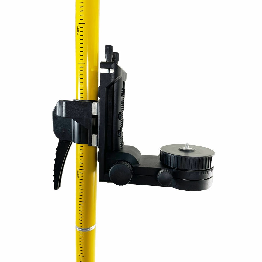

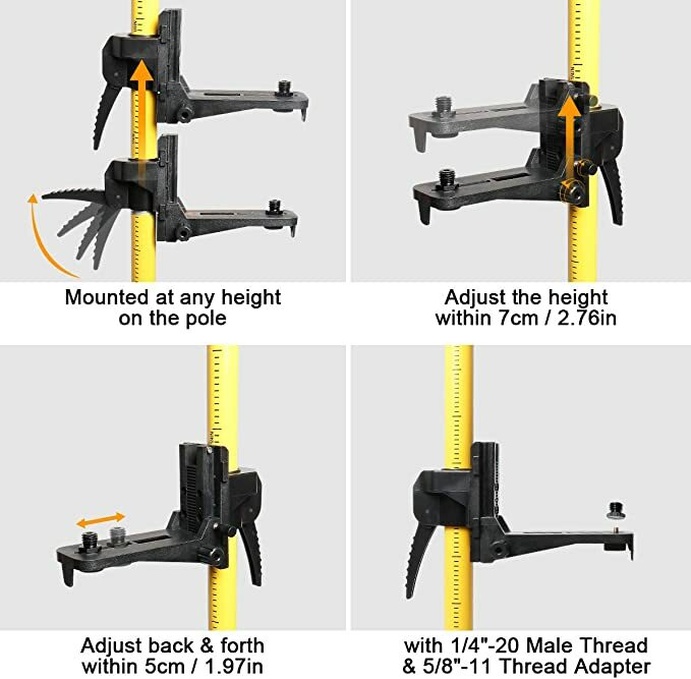

NCSmits schreef op dinsdag 9 mei 2023 @ 15:03:
Ondanks dat het er al vaak genoeg over is gegaan, wil ik toch de laser-statief discussie nog even opzwengelen. De huepar statieven zijn hier vaak genoeg benoemd en geroemd om hun goede prijs/kwaliteit. En terecht: De prijs viel mee, en de kwaliteit in mijn ogen eigenlijk ook wel. Al is de voet waar je de laser op zet wat wiebelig. Nu valt dat ten dele toe te schrijven aan het gewicht van mijn laser. Ik gebruik een DCE089D1G18 3x360 laser en deze is gewoon nogal zwaar.
Gisteravond had ik deze op een Huepar telescoopstatief, geklemd tussen de vloer en het plafond. Omdat ik bijna nooit een statief gebruik, leek dit me een prima aankoop. Echter, toen ik per ongeluk tegen het statief aan stootte, schoot de houder waarmee de laser aan de paal zit los en stuiterde mijn laser vanaf het plafond op de vloer en toen nog volle een traplengte naar beneden...... Gelukkig liep het met een sisser af, maar blij was ik er natuurlijk allerminst mee.
Wat vinden jullie NA de Huepar een goed telescoopstatief, welke ook nog eens FINK STEVIG is? ;)
Aai, dat is flink schrikken als je laser er plotseling af stuitert. :X
Gelukkig dat die het nog doet!
Ik vind het wel apart hoe die houder er zomaar vanaf kan schieten.
Als ik die foto’s van het huepar statief uit je linkje bekijk lijkt het toch goed om de paal te zitten:
Huepar Laserniveau-adapter voor Telescopische Paal - LP36-S
Maar je geeft later aan dat de houder magnetisch vast zit aan het deel om de paal, op de foto lijkt het toch echt in elkaar te schuiven. Moet zeggen dat ik magnetisch een hele vreemde keuze vind want dan krijg je dit soort ongelukken.

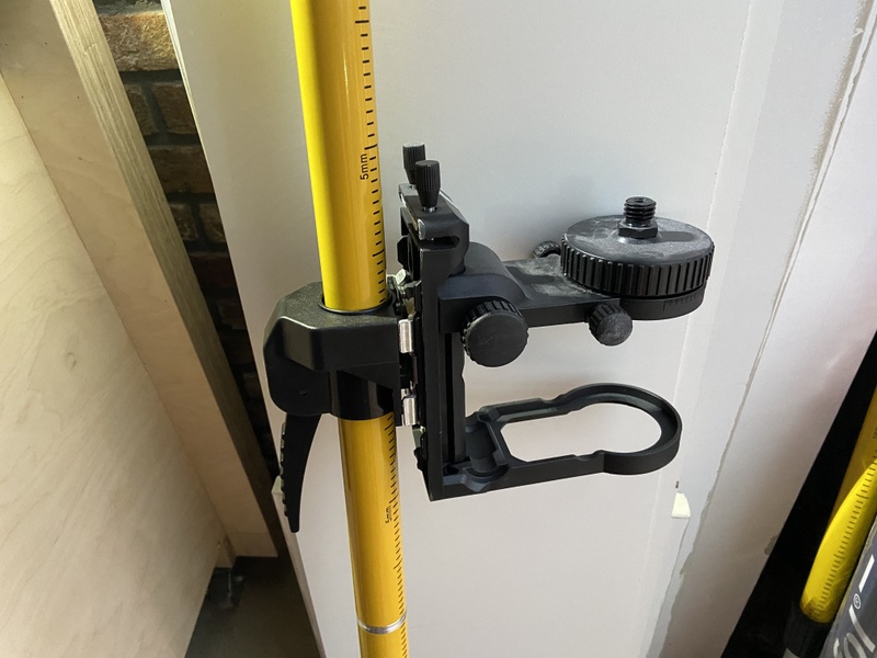

Zelf heb ik de DeWalt De0882-XJ laser pole en ben daar erg tevreden over.
De houder is daar uit één stuk plastic dus die valt nooit van de paal af! :*)
Zie onderstaand plaatje.
Afbeeldingslocatie: https://tweakers.net/i/U79VVxibfl9K6JbymGyBOxtpmRg=/full-fit-in/4920x3264/filters:max_bytes(3145728):no_upscale():strip_icc():fill(white):strip_exif()/f/image/ugHIGZmzeZX75n6LhKOjxVRk.jpg?f=user_large
Deze DeWalt set heeft niet zo’n statiefvoet maar ik mis dat niet, het enige nut daarvan is dat je ‘m dan ook zonder plafond kan plaatsen en daarvoor heb ik al een los fototoestelstatief.
Vind het ook wel een vreemd plaatje van Huepar waar ze ‘m wel geklemd hebben maar alsnog die statiefvoet erop hebben,
Afbeeldingslocatie: https://tweakers.net/i/QTd5NoRLmyz_o-bpmxkEUTErym4=/full-fit-in/4920x3264/filters:max_bytes(3145728):no_upscale():strip_icc():fill(white):strip_exif()/f/image/dW5w6kjhEJlTClgxCoAj0tcb.jpg?f=user_large
dat zit alleen maar in de weg en kan je tegenaan stoten als je in de buurt komt, niet handig imo.
Zie hier mijn eerdere unboxing en mini review van mijn DeWalt laser paal.

Zie hier hoe de beugel aan de paal zit. En die magneet is helemaal niet sterk…
Afbeeldingslocatie: https://tweakers.net/i/Nonvg8pY92hzRyy0-3qETzZxsxk=/800x/filters:strip_icc():strip_exif()/f/image/7QAKJ4VhVJ7s2hR3RtmUXDJm.jpg?f=fotoalbum_large
Afbeeldingslocatie: https://tweakers.net/i/0lov7Hwi9fN35jw_mE3Vs_xGdxA=/x800/filters:strip_icc():strip_exif()/f/image/bSaPg7VTJayiwcwRbf1uAhjf.jpg?f=fotoalbum_large

NCSmits schreef op vrijdag 12 mei 2023 @ 00:10:
Ik heb een Heupar beugel zonder magneet
Afbeeldingslocatie: https://huepar.de/376-large_default/huepar-lp36-37m-laser-teleskopstange-mit-halterunglaser-teleskopstuetze-klemmstativ.jpg
Zit in deze set: https://huepar.de/linienl...stativ-6975039340318.html

De diameter van de buis van de Huepar is 32mm
En ik heb hier ik ook vaste beugel. Zie foto hieronder
Afbeeldingslocatie: https://tweakers.net/i/rppURFdNVcpWSXKwYbbDGYeZmiY=/x800/filters:strip_icc():strip_exif()/f/image/XZb558vq85qf7ld0JUN2nePv.jpg?f=fotoalbum_large
Afbeeldingslocatie: https://tweakers.net/i/lN02uPv3JlZ9P1s7zk4lZtDg5w8=/x800/filters:strip_icc():strip_exif()/f/image/y0woCEiVKqbd7KAbZzcsJ4CE.jpg?f=fotoalbum_large
Apart zeg, dat is een hele andere houder dan uit het aliexpress linkje dat jij eerder postte.
Het zou namelijk de beugel moeten zijn die @fenrir en @mydogisgone hieronder posten en die is zoals ik dacht wel uit één stuk. Dat is de LP36-S beugel.
Heb jij niet een ander model gekregen dan de Huepar LP36 paal/statief set?

Dat is inderdaad ook degene die ik op het oog heb.
Goed te horen dat dit wel één geheel is en niet vast zit met een zwakke magneetverbinding!

mydogisgone schreef op vrijdag 12 mei 2023 @ 09:18:
Hartelijk dank voor het opmeten!
Is bijna identiek aan de Dewalt paal dus dan moet de Huepar beugel zonder problemen gaan passen! (y)
Dank voor de foto's, ziet er goed uit!
Hoe bevalt de beugel?
Niet te flexibel dat hij nog lang natrilt voordat de laserlijn stil staat?
Mijn DeWalt beugel is erg stijf en deze ziet er wat flexibeler uit gezien de dikte van het plastic.

Vliegvlug schreef op vrijdag 12 mei 2023 @ 10:00:
De beugel bevalt opzich wel. Alleen het afstellen is wat fragiel. Het is wel heel plastic en ik denk dat de dewalt steviger is om eerlijk te zijn. Deze is misschien wel makkelijker in gebruik.

Ik heb toch maar gekozen voor de invalzaag niet te diep en multitool achteraf:
Afbeeldingslocatie: https://tweakers.net/i/wPGQ8gWip0jvjZVHQbfV-T2ikEE=/full-fit-in/4920x3264/filters:max_bytes(3145728):no_upscale():strip_icc():fill(white):strip_exif()/f/image/GXcCR1FiEQTKNE9Zs9Vjqxgb.jpg?f=user_large
Afbeeldingslocatie: https://tweakers.net/i/SPuHd9awd0rhUNSGzvTnfFkhaEQ=/full-fit-in/4920x3264/filters:max_bytes(3145728):no_upscale():strip_icc():fill(white):strip_exif()/f/image/D2AoYRKYDaRPMkvwTlTz9tfs.jpg?f=user_large
Afbeeldingslocatie: https://tweakers.net/i/yFLveoSoPzWOD0VsYtZEP43Rnl8=/full-fit-in/4920x3264/filters:max_bytes(3145728):no_upscale():strip_icc():fill(white):strip_exif()/f/image/L6ZCncdBrRpLCL8PsD3YtYJ4.jpg?f=user_large

loewie1984 schreef op vrijdag 12 mei 2023 @ 11:22:
@Boudewijn @Fraggert @twain4me @beam-R @Fuel_80
Netjes gedaan joh zo d:)b
Lekker gewerkt! Ziet er mooi uit :*)

Ik heb inderdaad een andere beugel! Ik heb echt de LP36A besteld volgens mijn bestelhistorie… maar die ziet er op de foto’s inderdaad anders uit. Blehhh….

NCSmits schreef op vrijdag 12 mei 2023 @ 20:45:
Als je er niet tevreden mee bent en het ook nog een keer duidelijk niet is wat je besteld hebt zou ik daar de verkoper op aanspreken.
Dan moet die het maar oplossen of korting geven zodat je wel een goede houder kan kopen.
Kan dat model houder niet op de huepar website vinden ook.
Deze houder wordt wel geleverd bij een statief van Nivel System met productcode LP-36 EX:
Nivel System LP-36
Is blijkbaar een pools bedrijf dat lasers en accessoires maakt.
Betreffende statief kost omrekent ongeveer 100 euro.
Vind de product codes wel opvallend dicht bij elkaar trouwens; LP36 bij Huepar en bij Nivel System LP-36 voor de versie met enkel een paal en LP-36 EX voor de versie met statief erbij.
Of het nu China is die Polen kopieert of andersom durf ik niet te zeggen maar die gelijkwaardige product codes kunnen haast geen toeval zijn.
Of het ene bedrijf produceert voor het andere bedrijf een iets aangepaste versie, zou ook nog kunnen.

mydogisgone schreef op vrijdag 12 mei 2023 @ 10:49:
Had al wel het idee dat die Huepar beugel minder stevig zou zijn, dank voor de bevestiging.
Het gaat me puur om dat horizontaal fijn afstellen, lijkt me een stuk makkelijker met zo’n draaiknopje ipv de hele beugel te moeten verplaatsen zoals bij de DeWalt.

Vliegvlug schreef op zondag 14 mei 2023 @ 12:23:
Ik heb een soortgelijke houder van Huepar, werd bij m'n kruislijnlaser meegeleverd. Ik heb die nu vastgezet op zo'n stempel, en de fijnafstelling van de hoogte werkt inderdaad wel fijn met zo'n stelwieltje. Lijkt me een stuk lastiger te doen met alleen de klem.
Goed plan, keurig uitgevoerd.

Ik wil in mijn in aanbouw zijnde fietsenschuurtje in de voortuin een perslucht aansluiting hebben, zodat ik banden van de fietsen en auto makkelijk kan oppompen.
De compressor (HBM low noise) wil ik vast opstellen in de berging aan de bijkeuken.
Vanaf daar is het ongeveer 10 meter naar het schuurtje, wat ik wil doen met een buis.
Nu liep ik gister te kijken bij de meerlagenbuizen voor water/verwarming toepassingen.
Ik zie daar op staan dat ze tot 10 bar gekeurd zijn.
Mijn compressor doet nu 9-10 bar voor hij afslaat, maar standaard stond hij afgesteld op 8 bar.
Dat kan ik terugzetten, mijn oude spijkerpistool had meer dan 6 bar nodig om te werken. mijn nieuwe werkt met 4 bar nog.
Zou ik gewoon zo'n meerlagenbuis kunnen gebruiken om permanent 6-8 bar op te zetten?
https://www.gamma.nl/asso...buis-16-rol-25m/p/B309592
[ik twijfel een beetje of hij in het klustopic moet, of hier. Vanwege dat het specifiek voor de compressor is heb ik het hier gezet]
Voor perslucht in vaste opstelling kun je koperen waterleiding of je neemt druk PVC PN16 of beter als je het krijgen kunt, PN25 PVC drukleiding dat is 16 of 25 bar druk liefst meer omdat het PVC is voor een vaste opstelling.
Tyleen? voor in de grond zal ook een oplossing zijn neem hoger druk bar en niet tegen het randje van je max druk compressor.
Kosten goedkoop naar iets duurder weet niet wat koper leiding kost op dit moment.
Je link van de gamma meerlagenbuis is 10 bar je hebt ze ook voor 16 bar 20mm en per meter te bestellen koppelingen zijn verkrijgbaar in pers en snelkoppelingen.
De rest van het materiaal zoals koppelingen en bevestiging die je nodig hebt tikt wel lekker aan in kosten gelang de benodigde hoeveelheid die je nodig hebt.
Moet de leiding van A naar B in de grond? komt er maar 1 punt of meerdere aansluit punten etc. zijn opties om te overwegen.

Niet eens met de CV-buis. Dat spul roest. Niet alleen kan de buis doorroesten, maar er komt ook roest in je apparatuur.

Je hebt gelijk niet bij stil gestaan 8)7 ga het aanpassen.

Ja ik zou ook buis halen van uponor.
Die hebben ook een werkdruk van 10 bar, maar daar zit een datablad bij waar 15bar max genoemd word.
2x een muurplaat naar 1/2" , dus dat zal een tientje tot 15 euro zijn denk ik
Ja 10 meter is onder de grond, en 2x een meter bovengronds.
Misschien dat er buiten het fietsenhok een 2e aansluiting komt, nu ik iedereen over autobanden hoor :D

FRANQ schreef op woensdag 17 mei 2023 @ 11:57:
Wat ik er niet bij vertel is dat mijn hele voortuin al een loopgraf netwerk is van geulen voor riool water elektra en dergelijke.
Het is dus letterlijk 5 minuten gaatje prikken door de gevel, voor water en elektra heb ik die boor toch al vast.
En de leiding in de geul gooien naast de andere leidingen. :)
Als de boel toch al los ligt is het makkelijk om een leiding er naast in te leggen, ook makkelijk als je geen of slechte internet wifi in je tuin hebt of schuur door een UTP kabel er naast te leggen in een buis en op het eind via een (switch) een wifi module op aan sluit, je hebt zowel vaste als wifi netwerk.
