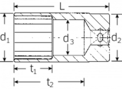

Ik vind Wera doppen altijd wat aan de dure kant, voor de prijs van een Wera doppenset kan je vaak al een Gedore of Hazet hebben. Die van Proxxon lijkt me prima, maar je kan ook even proberen te achterhalen hoe diep de verschillende doppen echt zijn aan de binnenkant, dat verschilt soms aardig van merk tot merk.
De t1 en t2 in deze afbeelding, zeg maar. Voor veel merken is t1 hetzelfde voor hoge en normale doppen, wat je misschien niet zou verwachten van een hoge dop. Voor een draadeinde is het voldoende om naar de t2 te kijken, maar voor (sommige) dopmoeren is t1 ook belangrijk.
