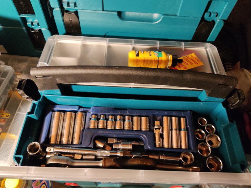

Irritaties bij te veel losse dopsleutels in een bak; na lang zoeken voor de juiste maat kwam ik er achter dat ik toch een maatje groter nodig had :-(, daarna alles weer tien keer in mijn handen en geen zin meer |:( .
Weer bijgekomen van mijn slechte zin :) rond gekeken voor wat beters. Nu kwam ik van die doppenhouder organizers tegen, werkt daar iemand mee? hoe hebben jullie de dopsleutels geordend?
https://www.amazon.de/-/n...sc=1&ref_=lv_ov_lig_dp_it
Afbeeldingslocatie: https://m.media-amazon.com/images/I/71u5n6-xheL._AC_SX679_.jpg
Afbeeldingslocatie: https://m.media-amazon.com/images/I/71vm3a+zqqL._AC_SX679_.jpg
https://www.amazon.de/-/n...ref_=lv_ov_lig_dp_it&th=1
Afbeeldingslocatie: https://m.media-amazon.com/images/I/71QbHg5tE0S._AC_SX679_.jpg
Afbeeldingslocatie: https://m.media-amazon.com/images/I/71DokQ15mvL._AC_SX679_.jpg
  • DJMaze
Ik heb mijn KWB (dochter van Einhell) en Hazet doppen gekocht in een koffer en vervolgens de koffers verzaagd zodat ze passen in mijn MBox (systainer).
Daardoor liggen ze en kan ik makkelijk de maten lezen (met name voor de sporadisch gebruikte engelse maten).
En als voordeel netjes terug in het juiste vakje omdat de maten op het plastic staan.
Maar zo te zien heb je die niet, dan zou ik een houten plaat zagen/frezen zodat alles netjes ligt.
Of schuim zagen.
Zo zeg maar:
Afbeeldingslocatie: https://tweakers.net/i/of-wXt8oywxt2oGNCmf-88-tAt8=/800x/filters:strip_icc():strip_exif()/f/image/FTSKw5aPIuLFOzwVuMfAWbNU.jpg?f=fotoalbum_large
[ Voor 33% gewijzigd door DJMaze op 22-08-2022 23:11 ]

Ja, ik heb twee van die dingen. Mijn 1/2" doppensetje van Sonic zat standaard op zo'n rail. Nadeel van een standaard meegeleverde rail is dat er niet één of twee extra houders op zitten voor doppen. Anders had ik mijn 16mm bougiedopje en het korte verlgenstuk er ook op kwijtgekund.
De doos van mijn 3/8" doppenset begon inmiddels uit elkaar te vallen, dus ik heb nog zo'n rail gekocht voor de kleinere set. Ik vind het fijn werken. Die houder van Sonic met kunststof doppen is wel duidelijk fijner om mee te werken dan de goedkope metalen klemmetjes op die 3/8" houder.

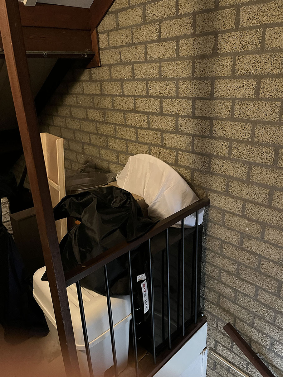

Iemand een tip om in de hoek van een trap te boren?
Wil in elk bovenhoek je, zo dicht mogelijk in de hoek, een gat boren om een dun kabeltje doorheen te trekken. Maar in de hoek komen is uitermate lastig.
En kan zo online niet echt een handige truuk of opzetstuk vinden.
Zo'n 90 graden stuk is leuk maar is ook vrij fors.
  • Raymond
  • Laatst online: 11:09
Schuin boren
  • Waah
  • Laatst online: 08:50
Dan kom ik niet aan de andere kant uit :+
Vanaf de andere kant is er heel lastig bij te komen, en is het hopen dat ik goed uit kom. Plus dat het dan aan de andere kant gaat splinteren en je een lelijk gat krijgt.
Dat heb ik al geprobeerd namelijk.
En anders toch maar zoeken naar een zo lang mogelijk klein boortje
[ Voor 13% gewijzigd door Waah op 23-08-2022 19:04 ]

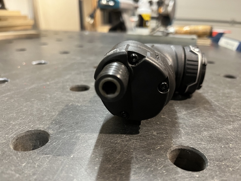

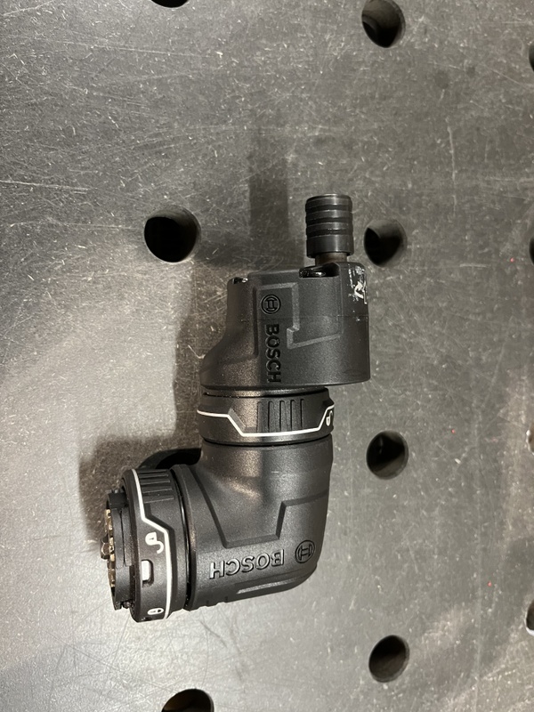

Ik snap niet helemaal in welke hoek je wilt boren, maar een haaks opzetstuk gevolgd door een excentrische zou je een heel eind moeten brengen?

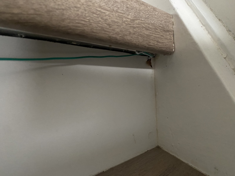

  • Waah
Pixeltje schreef op dinsdag 23 augustus 2022 @ 19:09:
Afbeeldingslocatie: https://tweakers.net/i/yDLjpfc0jwk8g1LIEzLXQpNXiL8=/800x/filters:strip_icc():strip_exif()/f/image/bGXkFATuuvQjlio3D4ttKBLf.jpg?f=fotoalbum_large
Dit wil ik, maar dan netjes zo ver mogelijk in de hoek. Zodat het zo min mogelijk zichtbaar is.
Deze was vanaf de andere kant, maar de hoek inschatten is lastig, de hoogte ook. En je hebt het probleem dat het zacht board van de stootborden lelijk scheurt zoals de foto.
[ Voor 10% gewijzigd door Waah op 23-08-2022 19:16 ]
  • Tranze
  • Laatst online: 02-09 20:12
Met een dunne slangenboor moet dat wel lukken denk ik.
  • Bobmeister
  • Laatst online: 16:13
Sla er een spijker door en trek die er weer uit? :P
[ Voor 3% gewijzigd door Bobmeister op 23-08-2022 19:18 ]
  • The Eagle
  • Laatst online: 19:05
The Eagle
I wear my sunglasses at night
Als het zachtboard is duw je een spijker er zo door. Heck, dat zou ik nog wel met een stevige naald en een hamer aandurven.
Misschien is dat ook wel de oplossing bedenk ik me net. Als het echt zachtboard is natuurlijk.
Maar ik vermoed dat je triplex bedoelt ;)
  • Waah
Tranze schreef op dinsdag 23 augustus 2022 @ 19:16:
Kijk, zoiets zocht ik _/-\o_
Bobmeister schreef op dinsdag 23 augustus 2022 @ 19:18:
Is ook nog een optie ja :Y) maar weet niet of ik mijn richt kunsten zo vertrouwm
  • Waah
The Eagle schreef op dinsdag 23 augustus 2022 @ 19:23:
Het stootbord is zacht board, is van dat opplakspul. Daar achter zit wel echt hard hout.

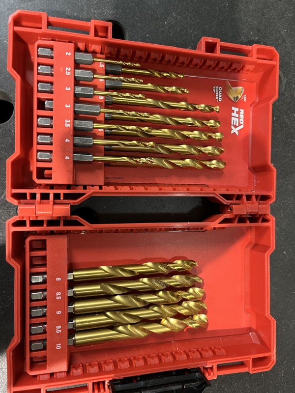

henkie196 schreef op dinsdag 23 augustus 2022 @ 20:28:
En dat is ook de reden dat ik nog een keertje een borenset met hex aansluiting wil hebben.
Ik heb onlangs in de ramsch een setje Milwaukee boren gekocht met hex uiteinde. Was niet perse de bedoeling om milwaukee te kopen maar deze waren in de aanbieding en het is een complete set van 2 tot 10mm geloof ik. Vooralsnog zijn ze scherp genoeg.
Afbeeldingslocatie: https://tweakers.net/i/RqEoLB3DLtYhR6M8xVpWLhbGtB8=/x800/filters:strip_icc():strip_exif()/f/image/UyZOU5iUWKxXzt6ojkAlRK4W.jpg?f=fotoalbum_large
Het doosje is wel exceptioneel ellendig, typisch voorbeeld van een productontwerper die zijn eigen product niet gebruikt als je het mij vraagt, maar binnenkort wonen ze toch op een andere plek en dan liggen ze gewoon los.
[ Voor 40% gewijzigd door Pixeltje op 23-08-2022 21:48 ]
