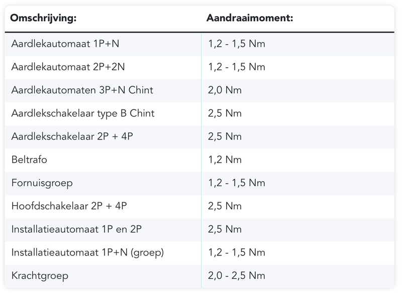

Pixeltje schreef op woensdag 8 juni 2022 @ 20:50:
Ik dacht dat groepenkasten op 8nm afgemonteerd moeten worden? Ergens gelezen ooit, maar kan er nu weinig over vinden
De meeste automaten moet je vastzetten tussen de 0,8 en 2,5 nm
Hangt af van het merk, type klem (schroef of kooiklem), etc.

pickboy schreef op woensdag 8 juni 2022 @ 22:19:
Dank @pickboy
Ik ga voor de 1.2-3.0nm variant. Als ik kijk naar bijvoorbeeld EMAT hanteren ze de volgende waardes:

stribold schreef op woensdag 8 juni 2022 @ 22:31:
Dank @pickboy
Persoonlijk ben ik voor de versie met 0,8-5 nm van Wiha gegaan. Iets meer range voor die zeldzame keer dat je het nodig hebt, maar idd jouw range dekt normaal gesproken de standaard automaten wel.

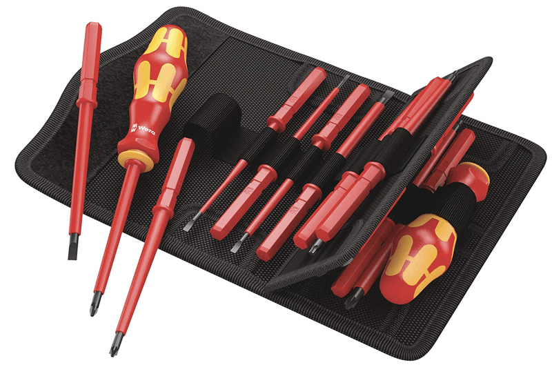

pickboy schreef op woensdag 8 juni 2022 @ 22:42:
Veel plezier met je aankoop
Thanks, ja logisch als ik het bereik bekijk. Ik heb zelf al onderstaande set, daarom kijk ik naar de wera....

stribold schreef op woensdag 8 juni 2022 @ 22:48:
Mooi setje hoor, ik snap je wel. Wera heeft overigens ook een versie met 0.3-3.5 nm range mocht je nog willen en kunnen switchen.
8nm lijkt mij veel te veel, volgens mij zit het meeste materiaal rond de 2nm voor in de groepenkast

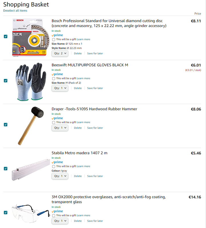

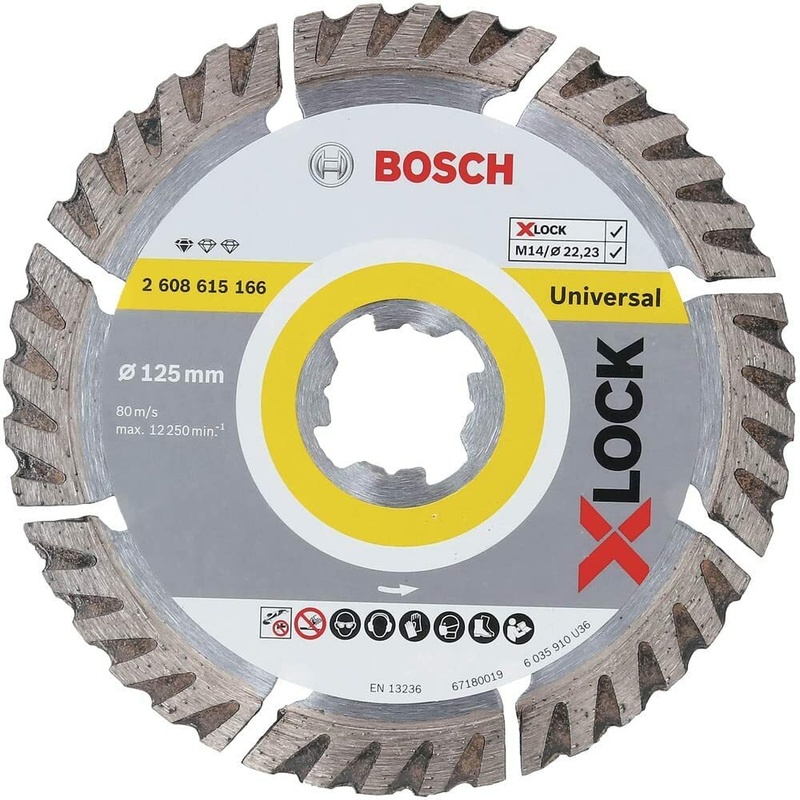

Een startende klusser hier :+
Ik wil wat grindtegels door gaan slijpen. Voor deze klus heb ik de haakse slijper van Parkside aangeschaft. Kwalitatief misschien niet de beste keus maar de klus is voorlopig eenmalig. Nu ben ik nog op zoek naar een diamantschijf en kwam bij deze uit.
Nu heeft deze schijf een X-Lock. Is deze compatibel met de haakse slijper van Parkside? Of moet ik hiervoor nog een accessoires bijbestellen om deze compatibel te maken? De Parkside schijnt een Spindle-Lock te hebben :?
Foto's ter illustratie:

Afbeeldingslocatie: https://tweakers.net/i/HNGkG_iL3YuYpe62Zhlng-3Z9fQ=/800x/filters:strip_icc():strip_exif()/f/image/YhKJaJghYEiJsQL4TVsFBO89.jpg?f=fotoalbum_large

Ryan_ schreef op donderdag 9 juni 2022 @ 06:44:
Haakse slijper:
Diamantschijf:
Tips zijn uiteraard ook welkom :*)
Nee. 1 tip: een 230mm slijper.
Edit: volgens google zou het toch wel moeten gaan, wat ook bevestigd word door het opschrift op de schijf.
Hoeveel meter moet je slijpen?

Volgens mij hebben vrijwel alle haakse slijpers een M14 aansluiting. Die vorm van de schijf is wel vrij bijzonder, maar volgens het opschrift op de schijf zou het (denk ik) moeten passen op een M14. Dus waarschijnlijk past het wel. Hoe dik zijn de tegels, trouwens? Kan wel zijn dat je van twee kanten moet gaan slijpen met een 125mm slijptol.

bbbrumbrum schreef op donderdag 9 juni 2022 @ 06:46:
Helemaal niet aan gedacht om een grotere diameter te nemen |:( Ongeveer 8 tegels waarvan een stukje (40cm) afgeslepen moet worden om het passend te maken met de bestrating die al ligt.
henkie196 schreef op donderdag 9 juni 2022 @ 07:10:
Bedankt voor je antwoord! Dus waarschijnlijk wel passend zonder extra hulpstuk? De tegels zijn ±4,7cm dik en 60x40cm. Adviseer jij een andere schijf aangezien deze een bijzondere vorm heeft? :P
  • henkie196
henkie196
Ryan_ schreef op donderdag 9 juni 2022 @ 07:26:
Ik zou gewoon een schijf nemen met een normaal rond gat. Ik weet niet hoe die spindle lock van de Parkside eruit ziet, maar met een normaal rond gat van de juiste diameter lijk je me meer grip te hebben met de moer / lock van de slijper. Het past neem ik aan wel, maar met die inkepingen heb je gewoon minder materiaal om je lock op aan te laten grijpen.
Qua dikte van de tegels had een 230mm slijptol een stuk makkelijker geweest, dan kun je makkelijk in één keer er doorheen. Met een 125mm moet je vrijwel zeker de tegels nog een keer omdraaien om van de andere kant het laatste stukje door te slijpen. Maar voor die 8 tegels is het nog wel te overzien.

henkie196 schreef op donderdag 9 juni 2022 @ 07:35:
Oke, duidelijk. Dan lijkt mij deze schijf een betere optie :)
Afbeeldingslocatie: https://tweakers.net/i/7clK4Aw-MJylzA8frmr1hY4vvmk=/x800/filters:strip_icc():strip_exif()/f/image/TGccY0Lso9RweVHPPbxB0tEC.jpg?f=fotoalbum_large
Jammer inderdaad dat de tegel nog omgedraaid moet worden maar ga het gewoon proberen voor die 8 tegels. Mocht het niet gaan dan ga ik zeker voor een 230mm.
Bedankt voor je feedback (y)

Kurma schreef op donderdag 9 juni 2022 @ 08:03:
Tip: een veiligheidsbril. 8)
@Ryan_ En gehoorsbescherming (simpele schuimpjes van de bouwmarkt is al voldoende)
  • Ryan_
  • Laatst online: 01:45
Staat al klaar in mijn winkelmand 8)
Afbeeldingslocatie: https://tweakers.net/i/TIxxvZPV1wY7MfQmYS14ayv7SwQ=/x800/filters:strip_exif()/f/image/CLu3zXwXvNzIb5MVpirPVoVK.png?f=fotoalbum_large
Mrlten schreef op donderdag 9 juni 2022 @ 08:05:
Nog niet aan gedacht, dank (y)
[ Voor 18% gewijzigd door Ryan_ op 09-06-2022 08:07 ]

@Ryan_ Ik zou de handschoenen nog upgraden naar iets robuusters/van leer. Dit (plastic?) zet nog niet zoveel zoden aan de dijk.

Ryan_ schreef op donderdag 9 juni 2022 @ 08:06:
En eventueel adembescherming, want er komt een boel stof af van een tegel door slijpen.
  • henkie196
henkie196
MJV schreef op donderdag 9 juni 2022 @ 08:43:
Leren handschoenen heb je ook meer kans dat het langer dan een paar tegels heel blijft, ja.
  • ThinkPad
  • Laatst online: 22:14
@Ryan_ De Action heeft ook diamantschijven ⌀125mm. Twee stuks voor €2,99. Ben daar best wel tevreden over, laatst een aantal stapelblokken voor in de tuin geslepen en gingen best lang mee. Wel tuinslang erbij met klein stroompje water, tegen het stof en voor wat extra koeling van de schijf. De schijf met de segmenten vond ik het beste werken voor beton e.d. De 'dichte' schijf is meer voor wandtegels e.d. heb ik het idee.
Je kan maximaal tot de helft van het blad (nouja ietsje minder) slijpen omdat je dan de as tegenkomt. Zo'n 6,2cm diep dus.
Met slijpen doe ik eigenlijk juist de handschoenen uit. Meer feeling met het apparaat/schakelaar en omdat je met je handen vlakbij de slijpschijf zit, ook minder kans dat je handschoen erin getrokken wordt. Met alle andere klussen heb ik wel handschoenen aan.

henkie196
ThinkPad schreef op donderdag 9 juni 2022 @ 08:53:
Ik zou het eens na moeten meten, maar ik denk dat je blij mag zijn als je 4cm diepte haalt met 125mm. Theoretisch heb je misschien ongeveer de helft van je diameter, maar je hebt ook de dikte van de as, de moer, de behuizing die meestal nog een paar cm van je theoretische diepte afhalen.
Van die link van je ziet degene met de 'dichte' schijf er inderdaad uit alsof die voor keramische tegels is, de andere is meer voor slijpen in beton. Die goedkope betonslijpschijven heb ik zelf niet heel goede ervaringen mee, maar dat was met erg harde betontegels. De betontegels (of grindtegels) zoals je bij de bouwmarkt haalt zijn meestal vrij makkelijk om door te komen, dus wellicht is het daar wel genoeg voor. Voor die paar tegels is het waarschijnlijk wel ok, maar een betere schijf (zoiets, bv.) ga je wel merken.
Handschoenen zijn inderdaad voor het dragen van de tegels, voor werken met draaiende gereedschappen zijn handschoenen (maar ook losse kleding, haar, en sieraden) vooral een veiligheidsrisico.
Goede keuze!
Heb ’m zelf ook. :)
Afbeeldingslocatie: https://tweakers.net/i/TC-ENHdTapNITctayt3eRsnuaeA=/full-fit-in/4920x3264/filters:max_bytes(3145728):no_upscale():strip_icc():fill(white):strip_exif()/f/image/PPWqtfpenm67mo1tlQnXyxvx.jpg?f=user_large
Ben tot nu toe nog niets in mijn ABB groepenkast tegengekomen dat niet binnen die range valt, was allemaal tussen de 1.2 en 2.8Nm (de 8V kant van de beltrafo daargelaten ;))
En laatst voor het eerst ook de 3.0Nm nodig gehad voor een Eastron kWh meter.

Toch bijzonder aangezien ik geen een elektricien ken die uberhaupt met VDE schroevendraaiers werkt. Die jongens werken allemaal altijd spanningsloos en hebben niet geisoleerde schroevendraaiers zonder ingebouwde momentsleutel. Die zullen wel weten wat ze doen toch :+
