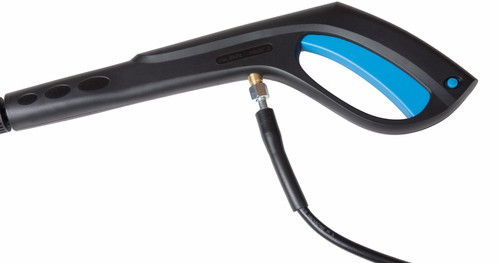

KillaZ schreef op vrijdag 6 mei 2022 @ 09:24:
Ik heb een Eurom Force 2000 reiniger welke, volgens mij, een female M14 koppeling heeft op de lans:
Ik heb nu een kleiner spuit pistool (puur gemak) welke een male M22 x 1.5mm koppeling heeft. MIjn veronderstelling was: Even een verloopje halen. Echter blijkt dat lastiger dan gedacht.
Male x male koppelingen kun je zo vinden, maar zelfs de warmteservice heeft niet echt duidelijk een koppeling die ik nodig heeft.
Daarvoor kan je beter naar een hydrauliekwinkel. Die hebben echt al dat soort schroefdraden en verlopen wel liggen.
Denk dan bijvoorbeeld aan winkels zoals pirtek of hansa-flex. Zorg dan wel dat je de spullen de bij je hebt, dan kunnen ze ter plekke passen.

Hopelijk kan iemand mij even hier een duwtje in de goede richting geven. De slang-adapter van mijn Bosch stofzuiger is op en daarvoor zoek ik een nieuwe, om hem uiteindelijk aan te sluiten op de GSS 160 multi schuurmachine, maar ik ben door alle opties dus even helemaal de weg kwijt..
Afbeeldingslocatie: https://tweakers.net/i/9II6iW0rbIAfBYW0hgXNPUny1FU=/232x232/filters:strip_icc():strip_exif()/f/image/Pc6BbeyFE5mB5CdKCOrulJbr.jpg?f=fotoalbum_tileAfbeeldingslocatie: https://tweakers.net/i/FGxdES2kBo-0IT63wCgt8qA6sdE=/232x232/filters:strip_icc():strip_exif()/f/image/rqIDxWl7eOyyA5ZCAVhA4gWV.jpg?f=fotoalbum_tile
Volgens mij moet ik met deze op de slang en dan een passend verloop voor de schuurmachine dan een eind moeten komen? Ik ken deze https://www.gereedschappr...fzuig-adapter-op-de-markt maar dan moet ik effectief nog weer verlopen van 49 mm naar 35, en wat ik eigenlijk niet wil want dan krijg je zo'n enorme toeter eraan vast? Mis ik iets of zoek ik verkeerd?
